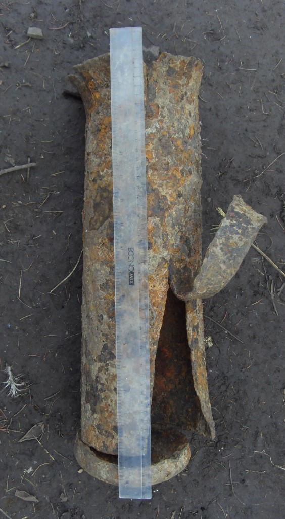

    Доброго дня це запал?

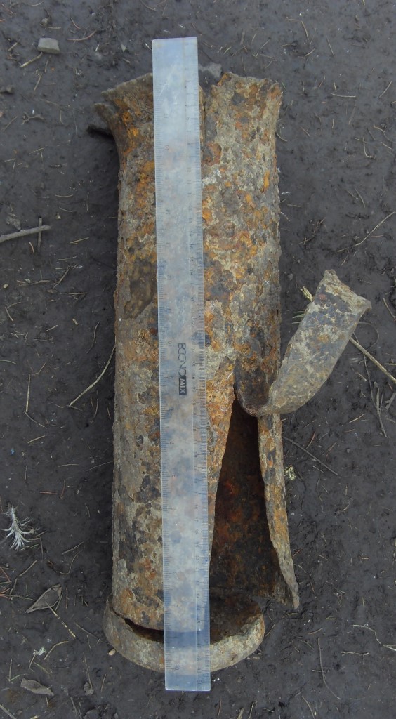

    камради це обломок 7,5 cm KwK 40??
    з повагою
  3. Дервиш
    Дервиш General-major
    5.428
    Вы знаете, мне по размерам "ближе" гильза от 7,5cm Stu. G. lg. 7,5 cm K. . Прошу обратить внимание, что на второй схеме указан диаметр по фланцу - 108 мм, но у меня веры больше первой схеме. Т.к. на второй цифры "дописаны" видимо в режиме "ручной правки" и человек ошибся, спутав "0" в сотке с "8". Для сравнения на третьей схеме Kw.K. 40. Посмотрите размеры. Они отличаются от размеров Вашей находки.
    Анатолійй подобається це.
  4. Анатолійй
    Анатолійй Feldwebel
    448
    тобто ця гільза була відстріляна з цього - https://ru.wikipedia.org/wiki/StuG_III??
    цих модифікацій -
    7.5 cm StuK 40 L/48
    StuG III Ausf. F/8
    StuG III Ausf. F
    StuG III Ausf. G
    StuG IV
    http://www.wehrmacht-history.com/heer/panzer-armaments/7.5-cm-kwk-40.htm
    дякую за розяснення

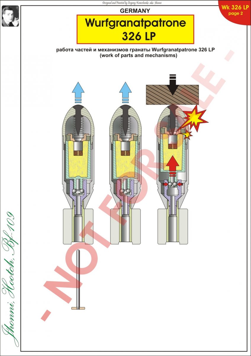

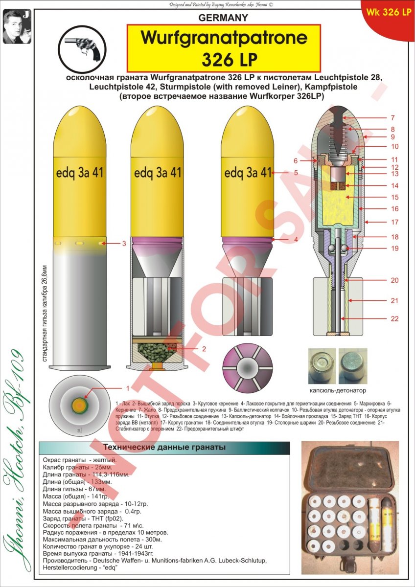

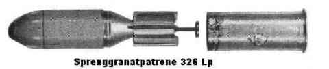

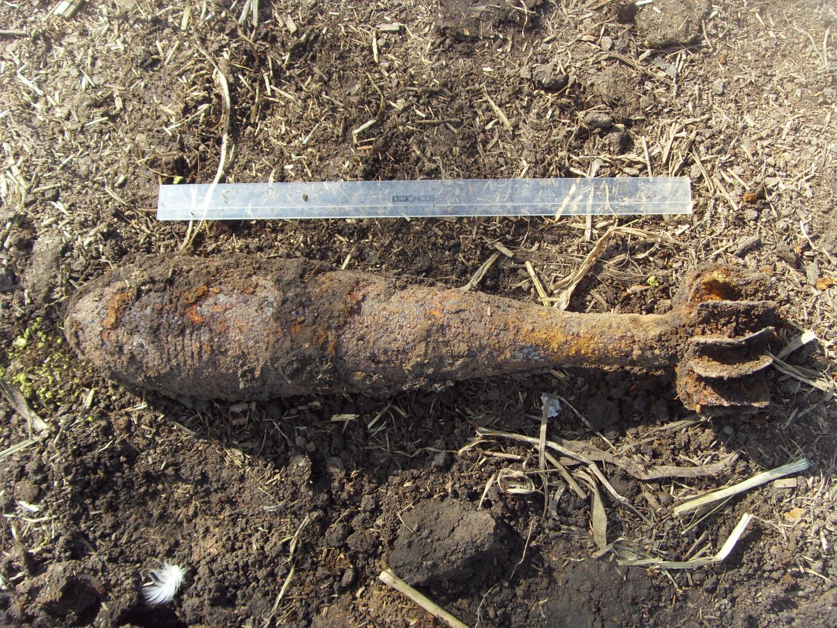

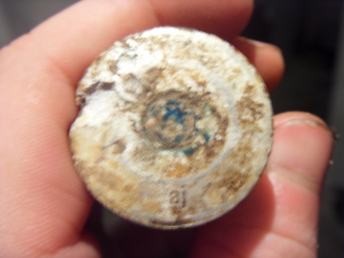

    Доброго вечора сьогодні попалися такі девайси - я так розумію перший - це радянська 120 мм мінометна міна з піккринкою - лінійка 50 см
    а 2 - типу 26 мм освітлювальний патрон - на капсулі зелена пляма - але дно без заглушки і при переході у вистріл пофарбований в жовтий колір -далі щось залізне
    що це таке
    з повагою
    votaga подобається це.
  6. A10A
    A10A General-leutnant
    23.981
    Київ, Україна
    ЗВИЧАЙНА ПІСТОЛЕТНА ГРАНАТА З ВИБУХІВКОЮ (там, де жовте)
    :smile_9:
    Всередині "фокус" - називається "пальці-відривальці"
    :smile_8:
    Ваше щастя, шо запобіжник ще в гільзі...
    Друг Хімік, Віталій ЛІК, Provada81 та 6 іншим подобається це.

    досить нечаста штука.

  8. Дервиш
    5.428
    1. Да, советская 120-мм миометка. Пикриновая кислота (тринитрофенол) НИКОГДА не шла на снаряжение минометных мин...А вот ТЕТРИЛ для промежуточных детонаторов - ДА...
    " Тетрил, или тринитрофенилметилнитроамин представляет собой светло-желтый, солоноватый на вкус кристаллический порошок, легко прессуемый, негигроскопичный, с металлами не взаимодействует, в кислотах и щелочах медленно разлагается; плавится при +131,5°С с частичным разложением. Получают его нитрованием диметиланилина, который применяется при производстве красителей и медицинских препаратов.
    Применяется для снаряжения капсюлей-детонаторов и промежуточных детонаторов в боеприпасах. "
    2. Ваша вторая находка (Wurfgranatpatrone 326 LP) в схемах. Так....Для размышлений....
    P/S И так, чисто от себя - подучите матчасть ВОПов, а то ну её нах.....
    votaga, Рейнджер, Друг Хімік та 5 іншим подобається це.

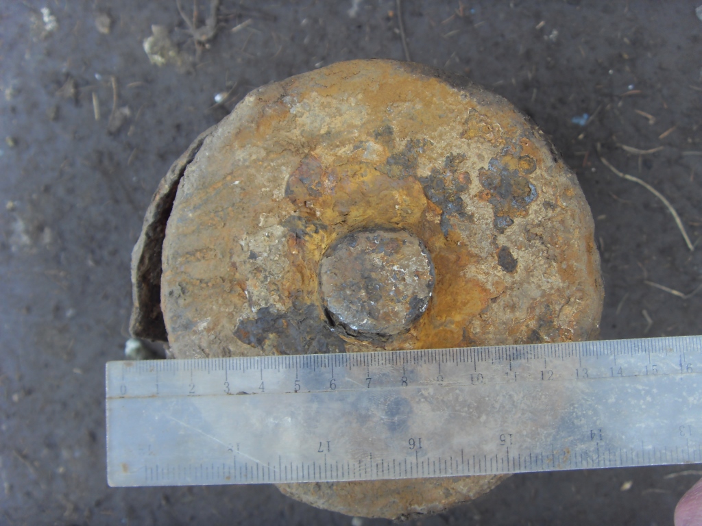

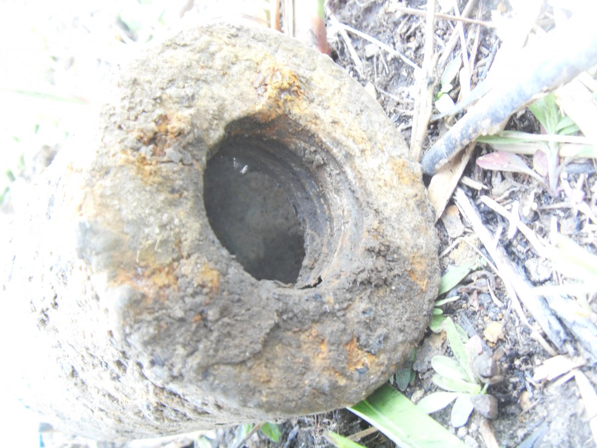

    підкажіть від якого боєприпасу даний донник - він безпечний?
    з повагою

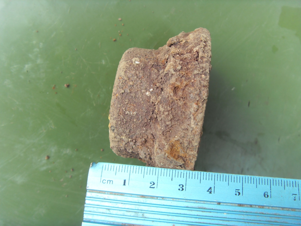

  10. Анатолійй
    Анатолійй Feldwebel
    448

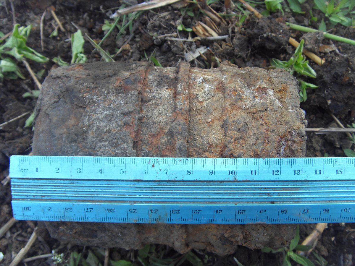

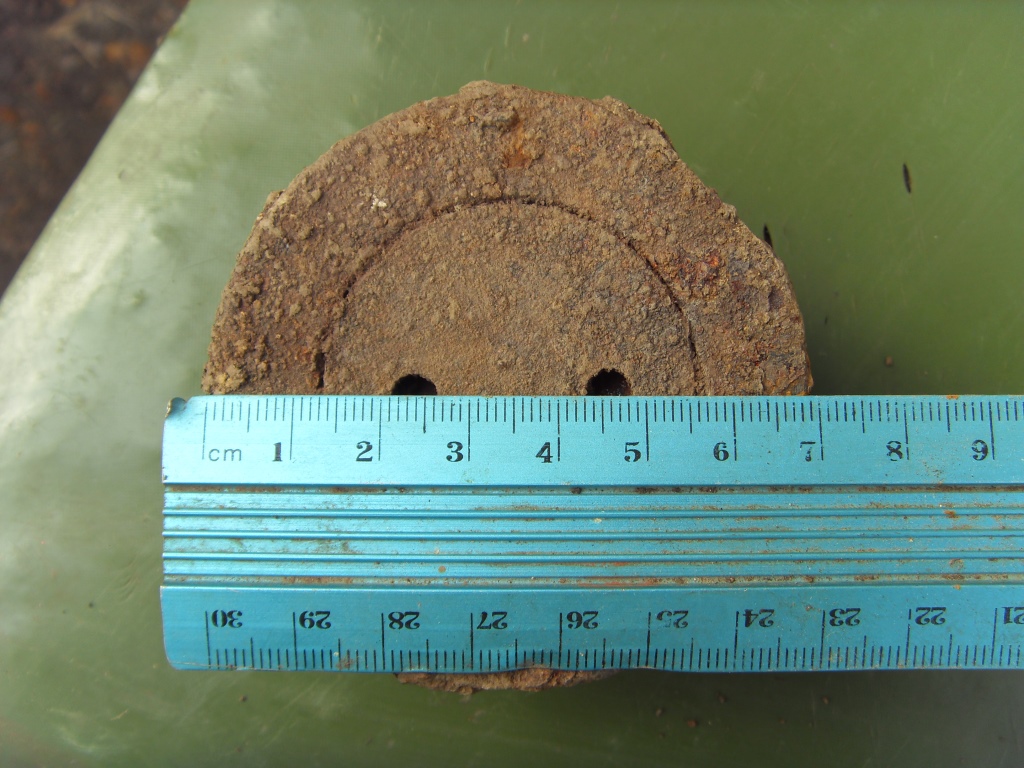

    і ще таке - це М 13??
    той пімпик мав бути внизу біля стабілізатора чи посередині боєприпасу
    розмір на фото
    з повагою
  11. Дервиш
    5.428

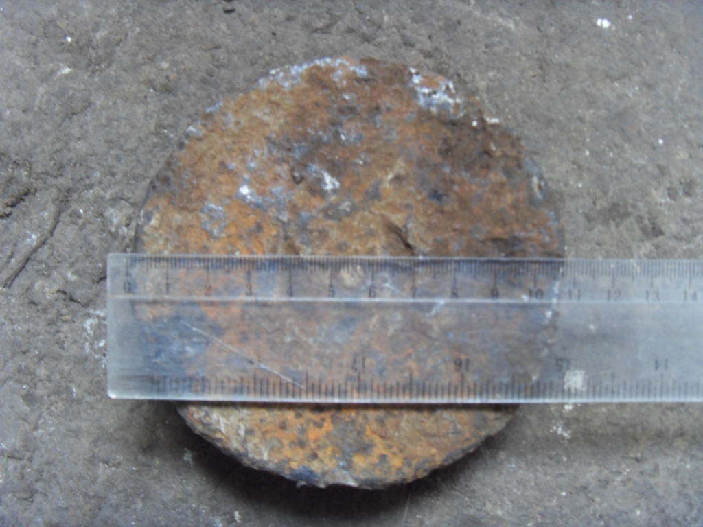

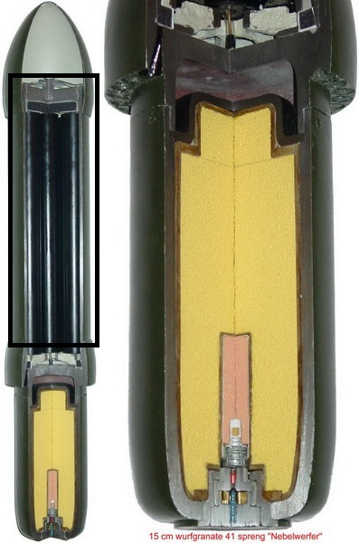

    Думаю, что эта находка с советским 132-мм РСам отношения не имеет, а вот к немецким 15-см - самое прямое. Маршевый двигатель 15 cm wgr 41. После штатной сработки заряда ВВ.

  12. Анатолійй
    Анатолійй Feldwebel
    448
    Тобто так?
    а по попередньому пості?
    вдячний за допомогу
  13. Анатолійй
    Анатолійй Feldwebel
    448
    знайшов - також від Nebelwerfer

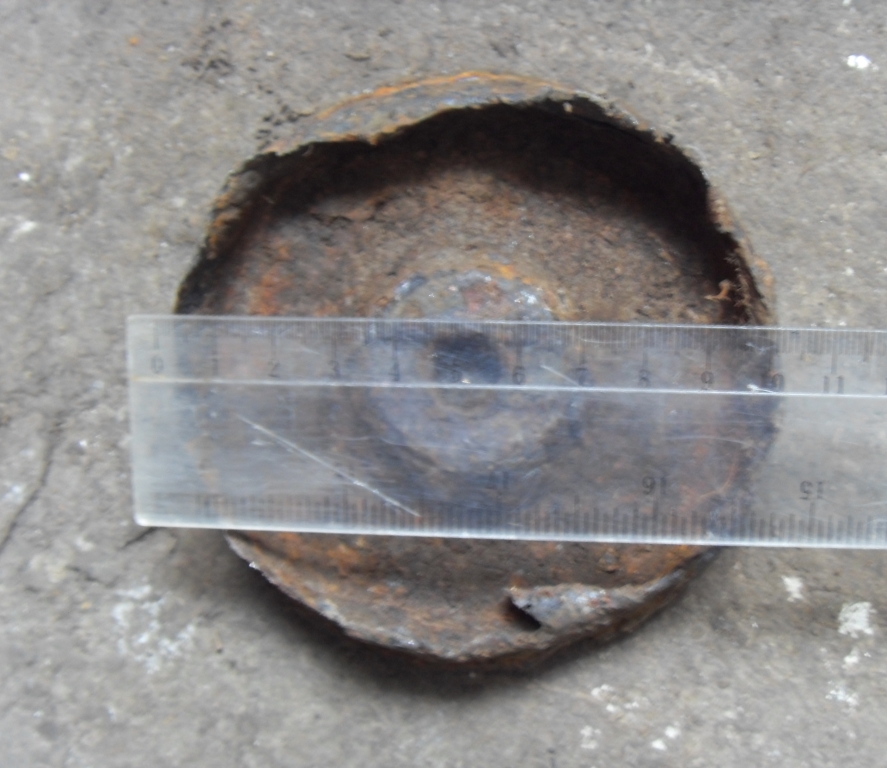

  14. Анатолійй
    Анатолійй Feldwebel
    448

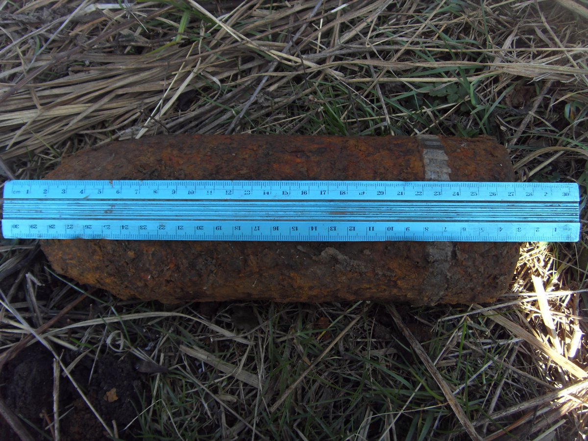

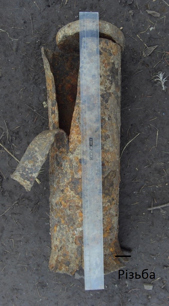

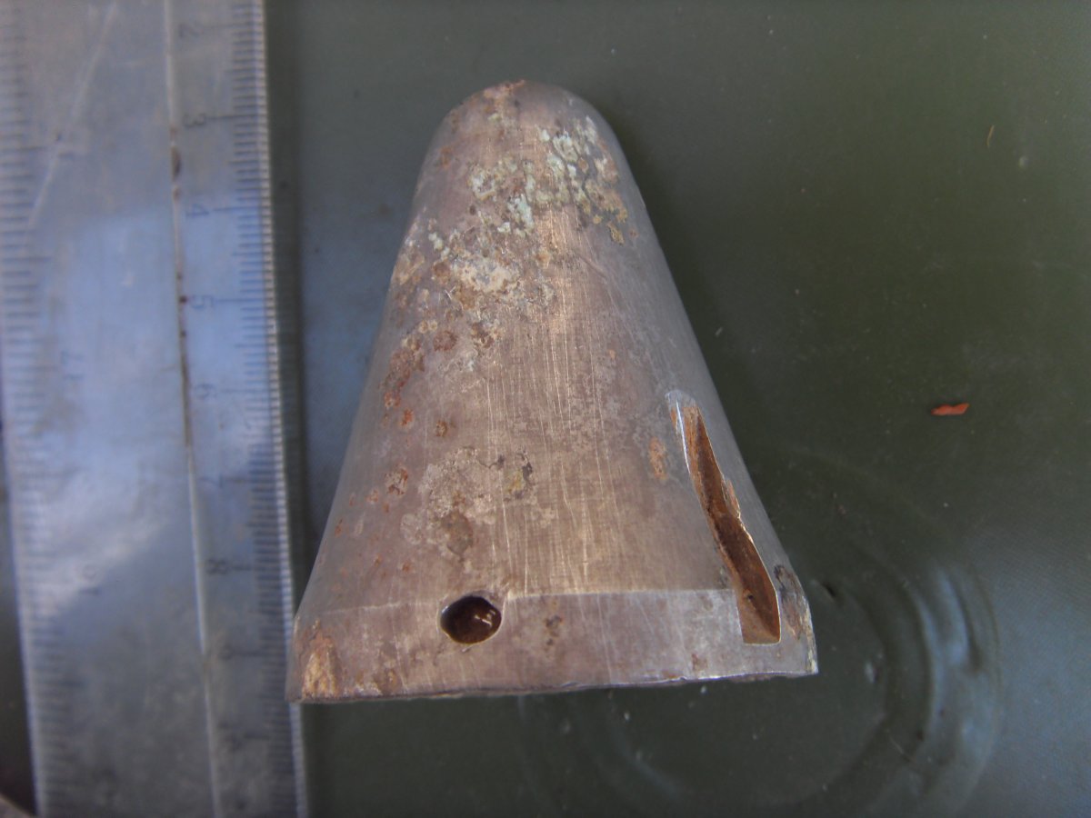

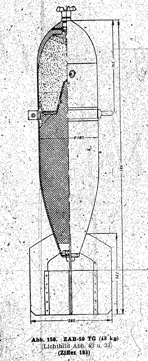

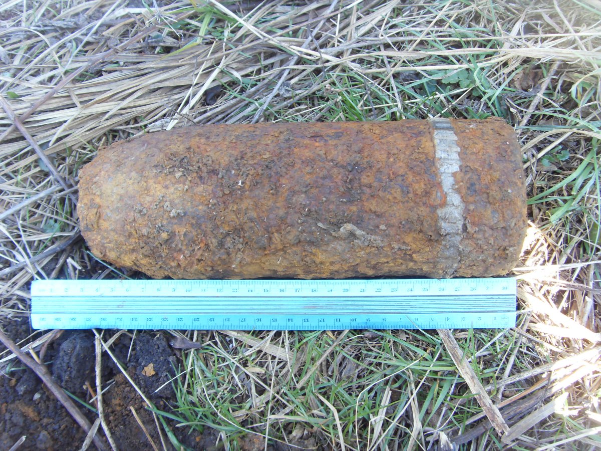

    Доброго вечора - а від чого ця штука?
    здається також від реактивної артилерії
    можливо оприділити?
    з повагою
  15. venceremos
    venceremos Oberfeldwebel
    1.980
    Ukraine
    "Запал" похож на отломанную верхушку запала гранаты Новицкого

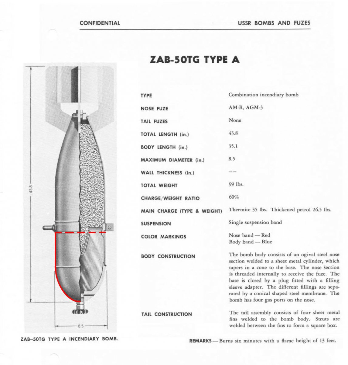

  16. Дервиш
    5.428

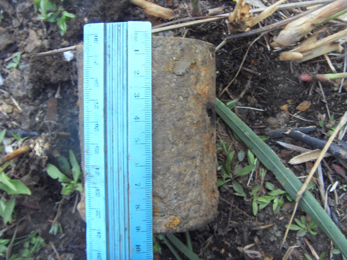

    Калибр "не характерный" для РСов времен ВМВ - 220-мм. Да у немцев был реактивный миномет в таком калибре - 21cm Nebelwerfer 42, но головная часть РСа там выглядит совершенно по другому. Лично мне кажется, что это остатки корпуса советской зажигательной АБ ЗАБ-50тг (либо ЗАБ-50фп)...Что это и с чем их "ели" есть информация в инете. Ну тут один нюанс. В наших справочниках указан диамет корпуса 203-мм, а вот пендосовский справочник дает 8,5 дюймов, что есть 216 мм. Не претендую на истину в последней инстанции..Вы можете ТОЧНО замерить диаметр ОЧИЩЕННОГО корпуса чуть ниже первого стыка сверху?

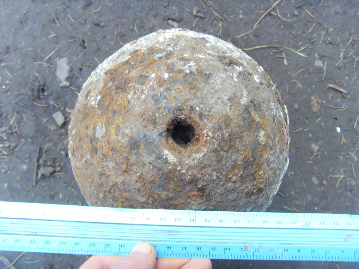

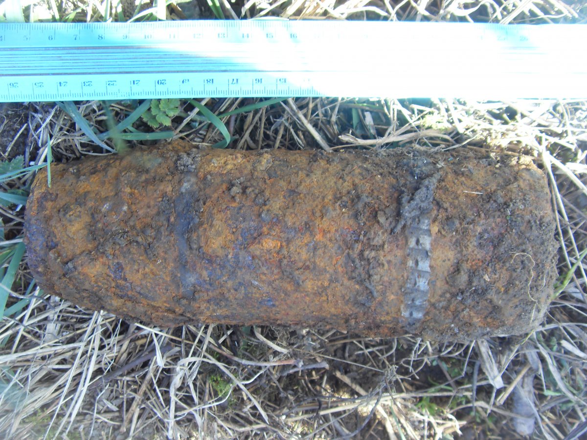

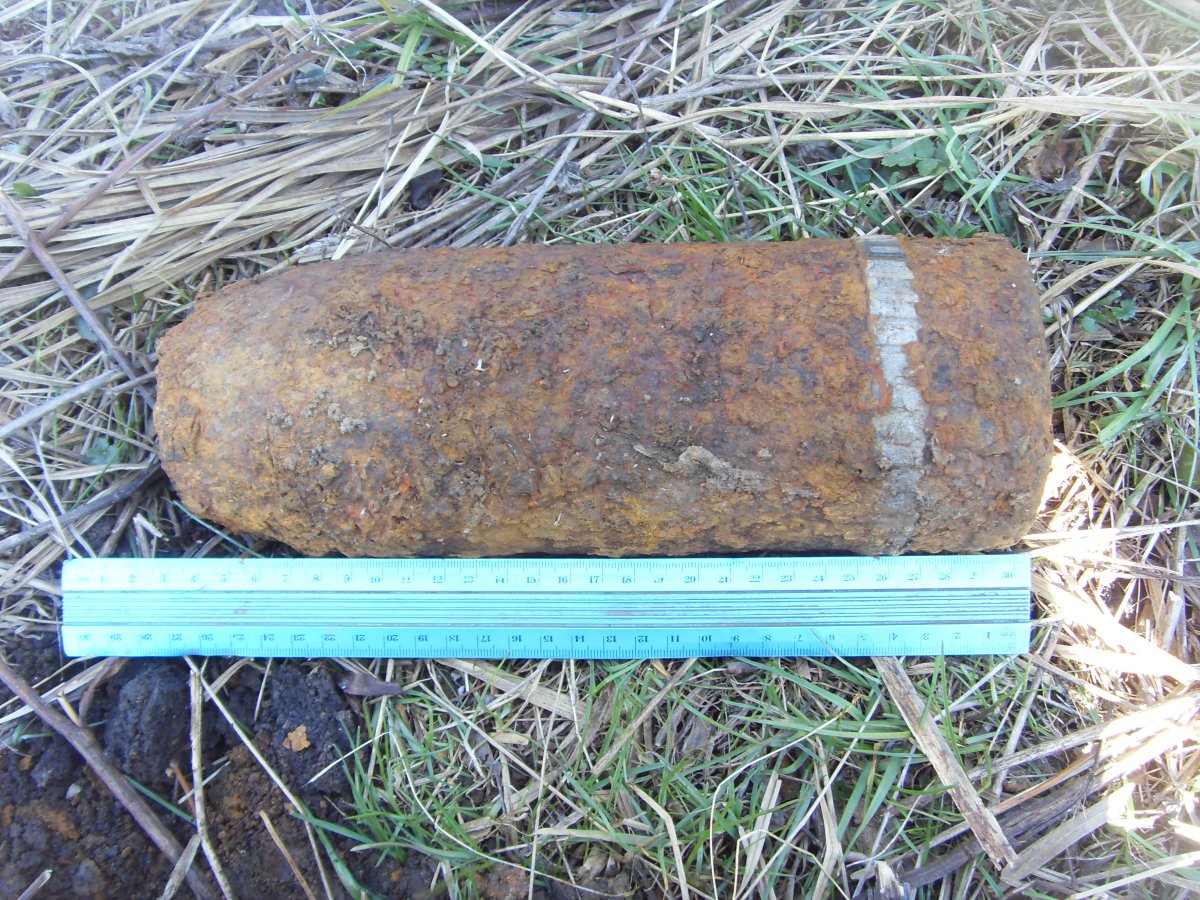

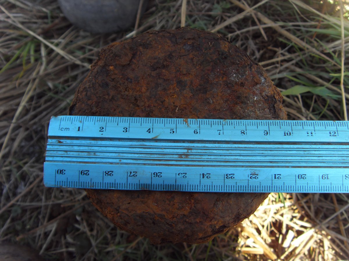

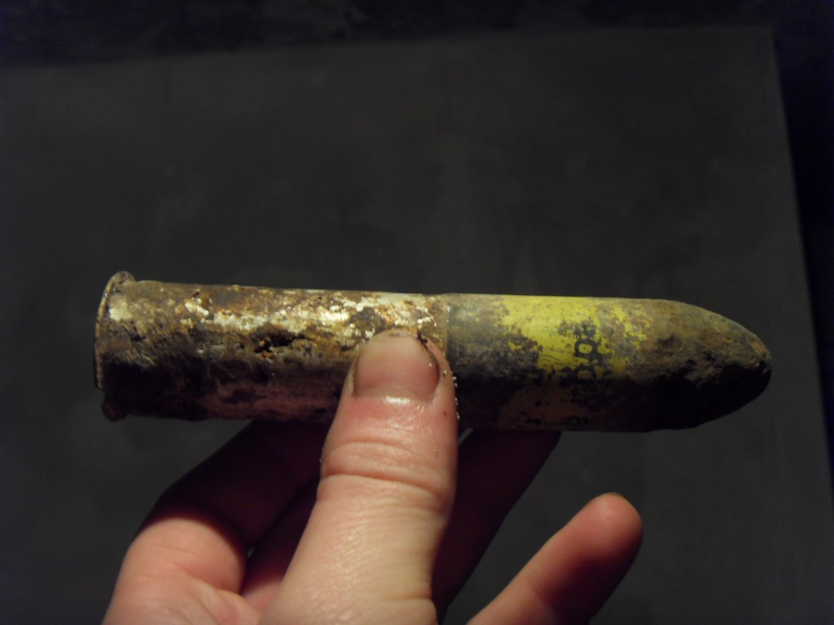

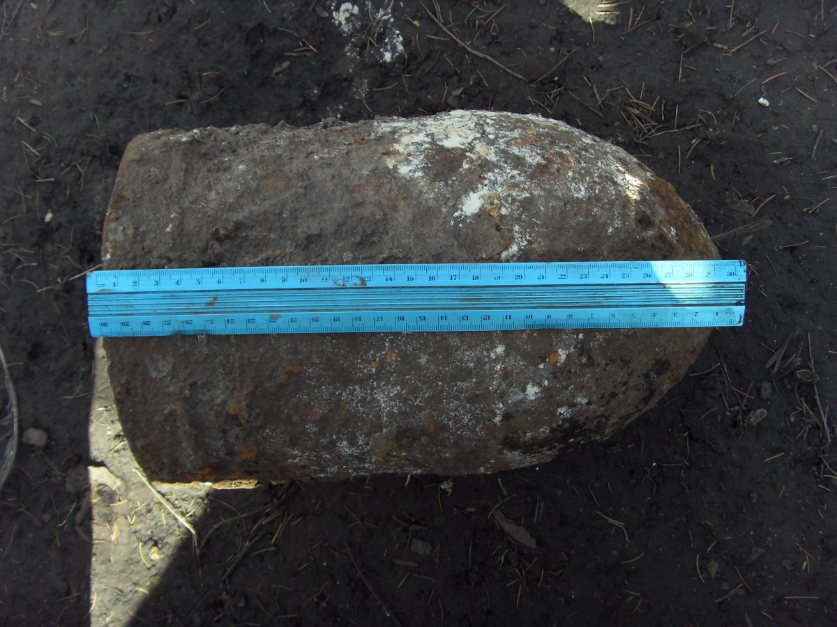

    Доброго дня попались ще таке девайси
    Фото 1 - здається австрійський осколочник 8 см
    а наступні? калібр 100 мм
    з повагою
  18. Mashingver
    Mashingver Stabsgefreiter
    193
    Тarnopol
    Мені здається шрапнельники з відбитими дистанційними трубками, а чому фото спереді непоставили?

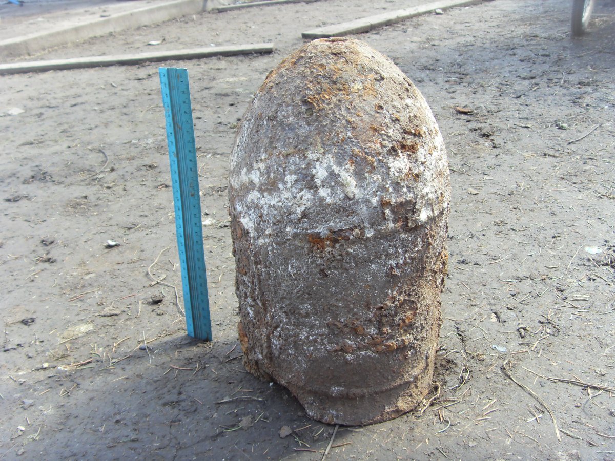

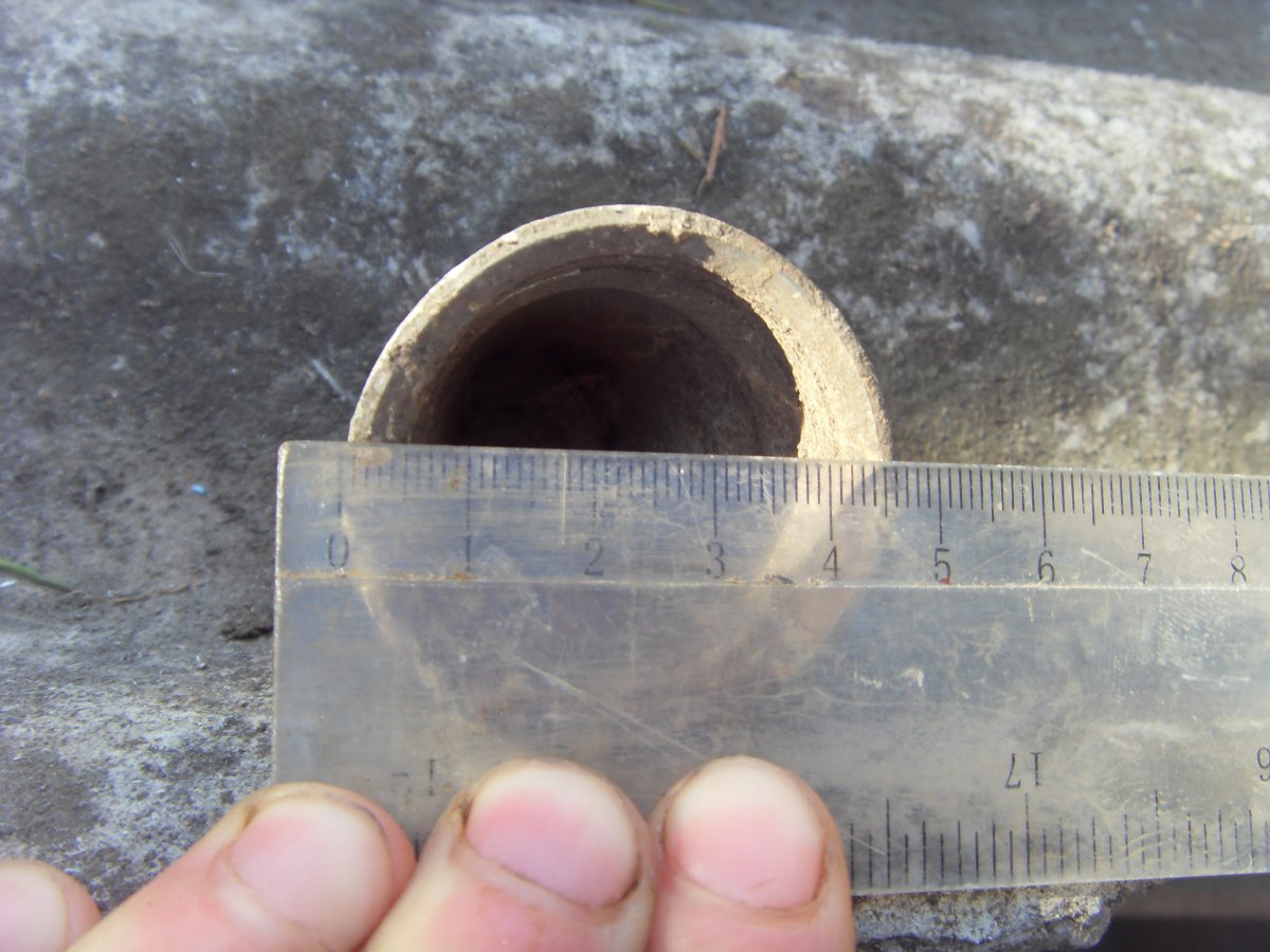

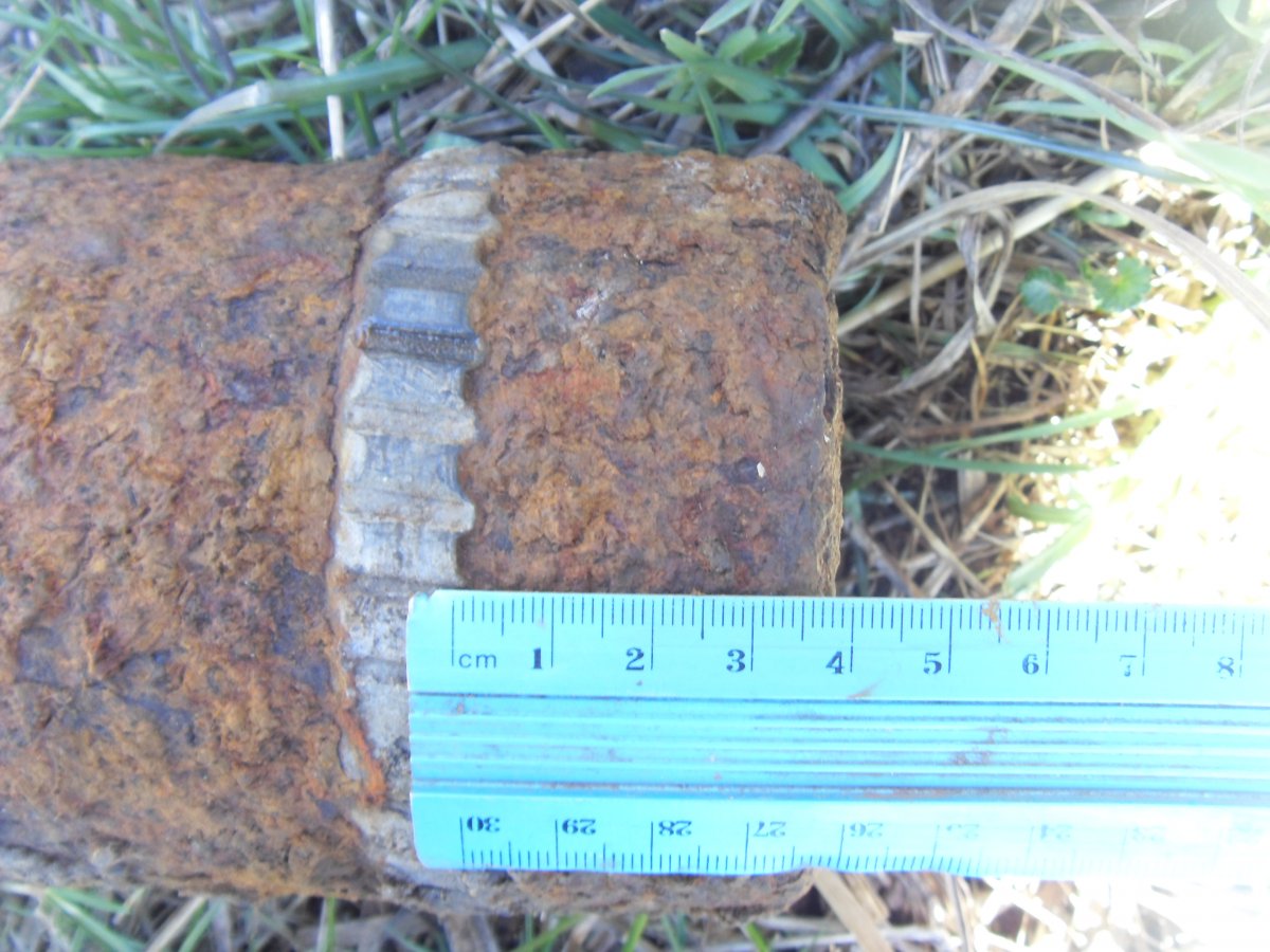

  19. Тимофей 78
    Тимофей 78 Oberschütze
    73
    Винницкая обл

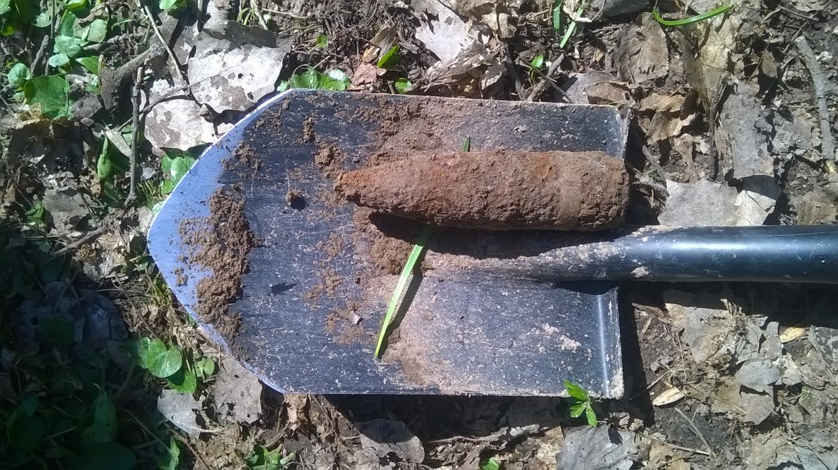

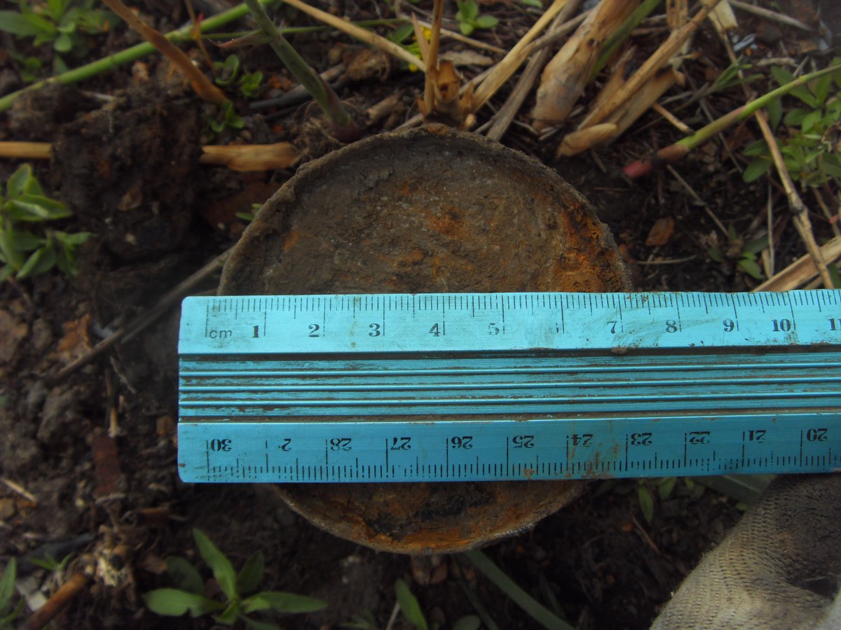

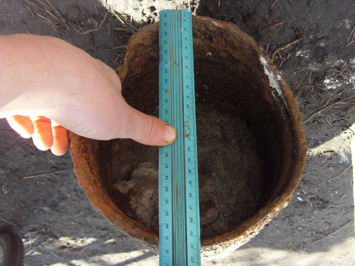

    Добрий день усім. Підскажіть від чого, нажаль лінійки зсобою небуло тому зняв на лопаті розміром 18*29 см .Воп назад закопано в землю. Дякую

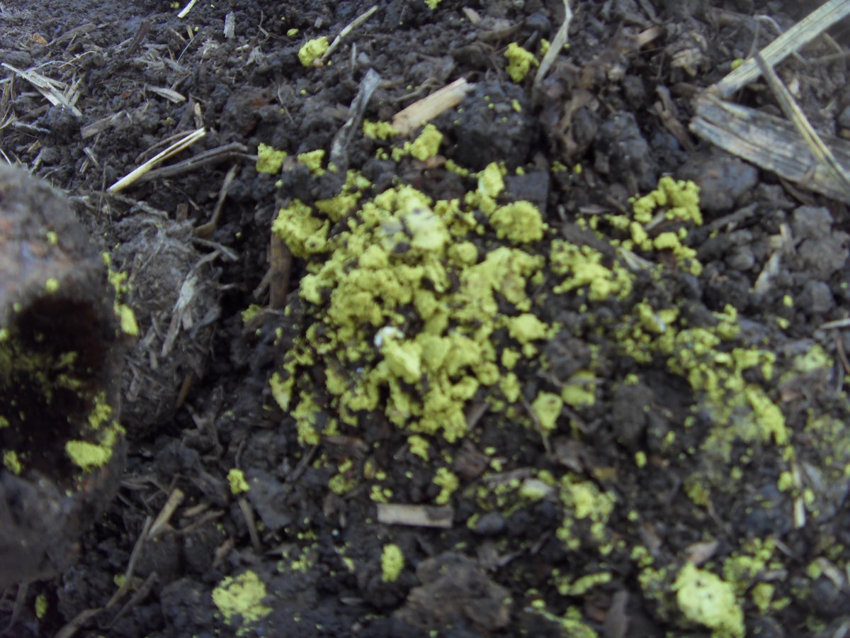

  20. Анатолійй
    Анатолійй Feldwebel
    448

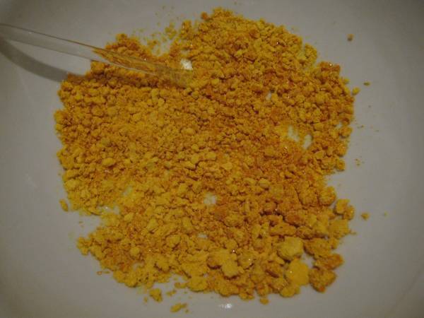

    не шрапнельники точно
    2 воп всередині пресований жовтий порошок
    перший точно австрійський осколочник 8 см по псв
  21. malyk
    malyk Major
    657
    1.301
    6.196
    львов
    45мм рус.якщо в попі не дира то ....
  22. Тимофей 78
    73
    Винницкая обл
    Дякую в попі вроді є діра погано було видно ізза іржавих наростів пошкребти не наважився - життя одне

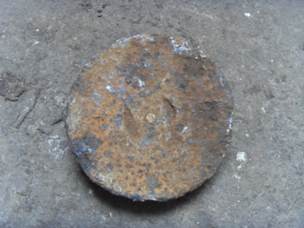

  23. Анатолійй
    Анатолійй Feldwebel
    448
    Доброго дня - попалися ще такі 2 пердмета, що колись були вопами - можливо ідентифікувати? - з повагою

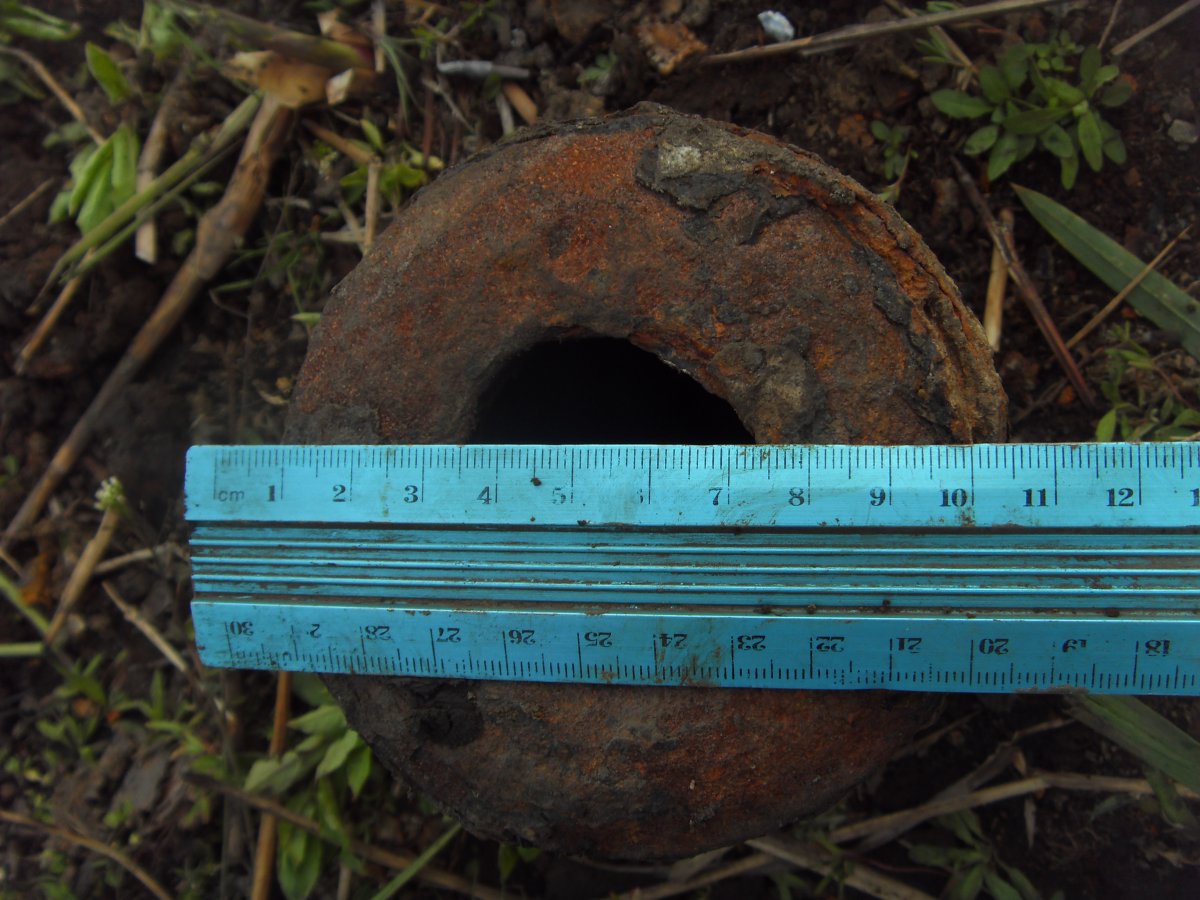

    Доброго дня

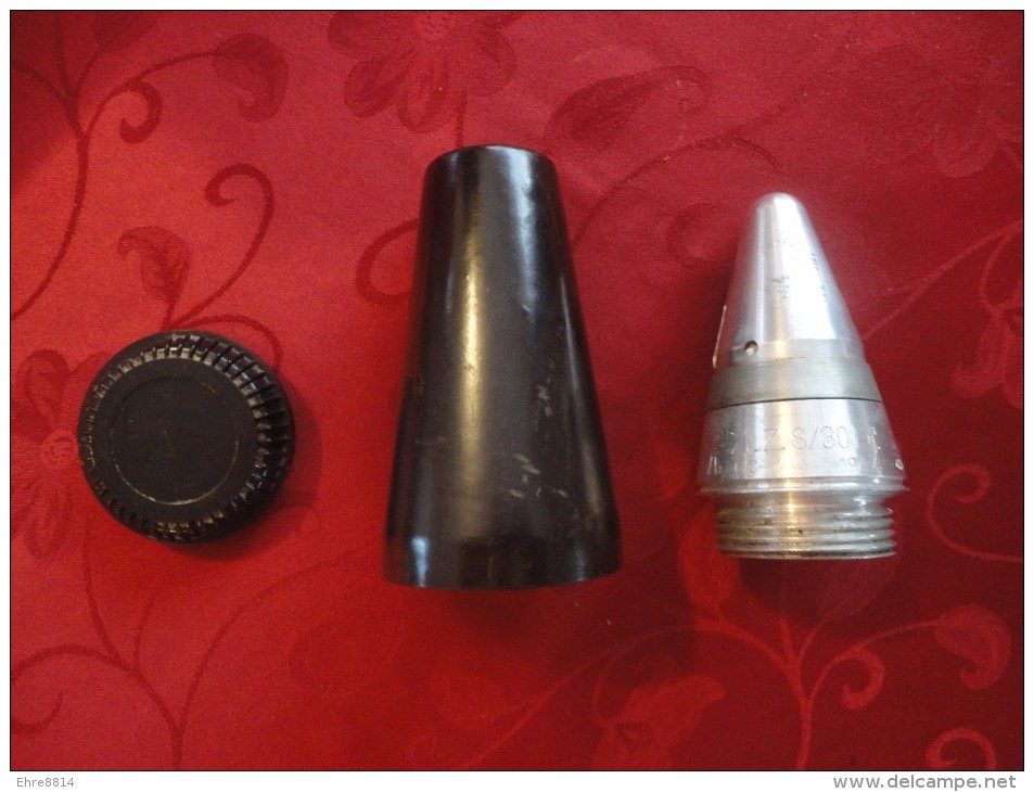

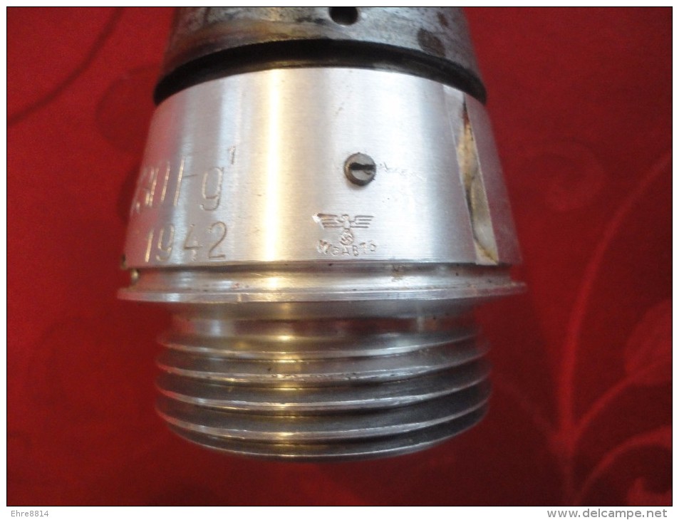

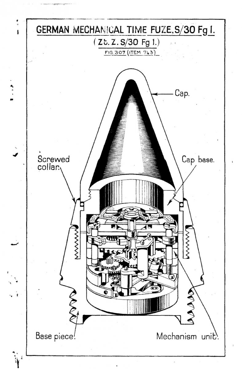

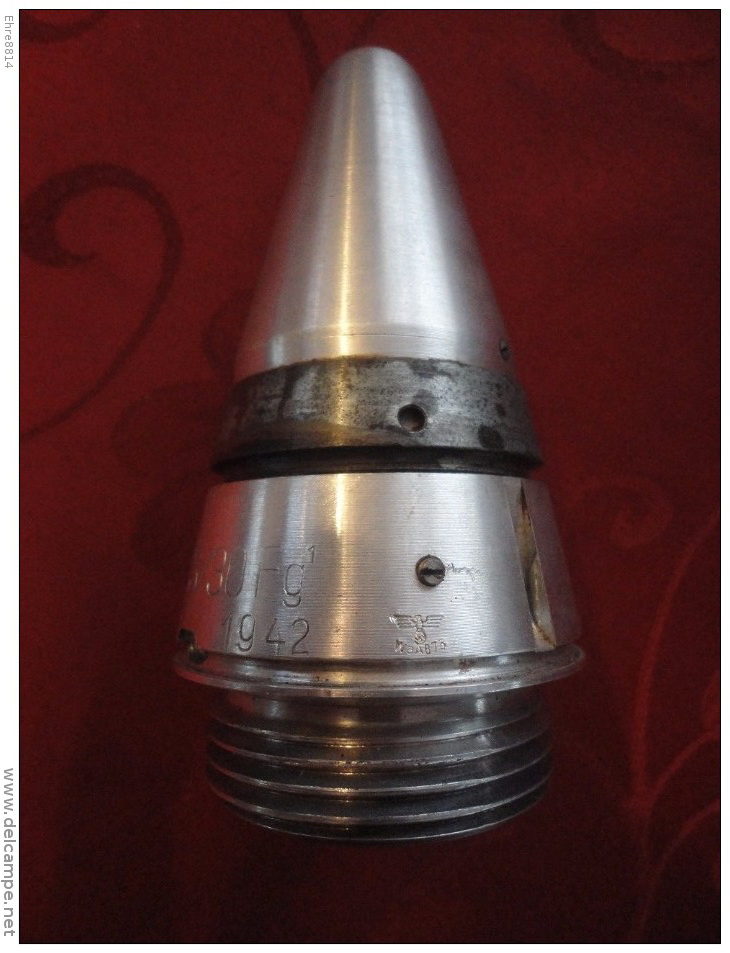

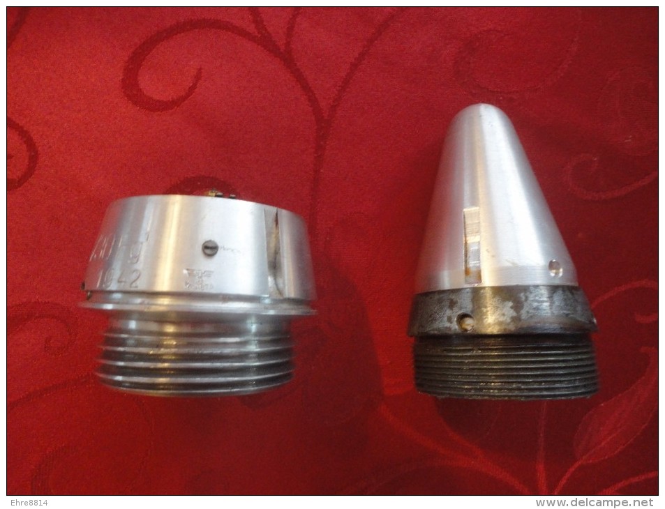

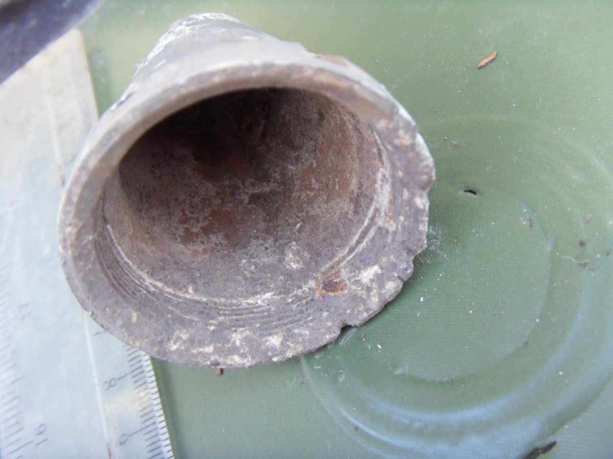

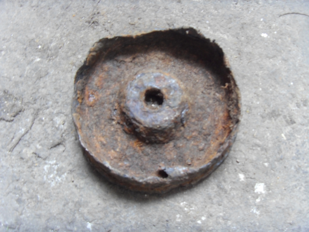

    чи можливо оприділити від якого боєприпасу даний алюмінєвий ковпак??
    з повагою
  25. Дервиш
    5.428
    А почему же нельзя....Можно. От механической дистанционной трубки Zeitzünder S/30 Fliehgewicht1 - Zt.Z.S30Fg1. Максимальное время замедления - 30 секунд. Шла к осколочным гранатам 8.8 , 10.5 , 12.8 см зениток.
    Анатолійй, Unnamed Player та votaga подобається це.
