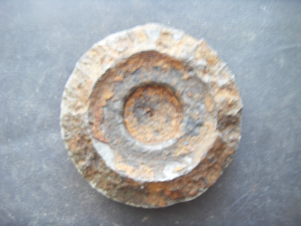

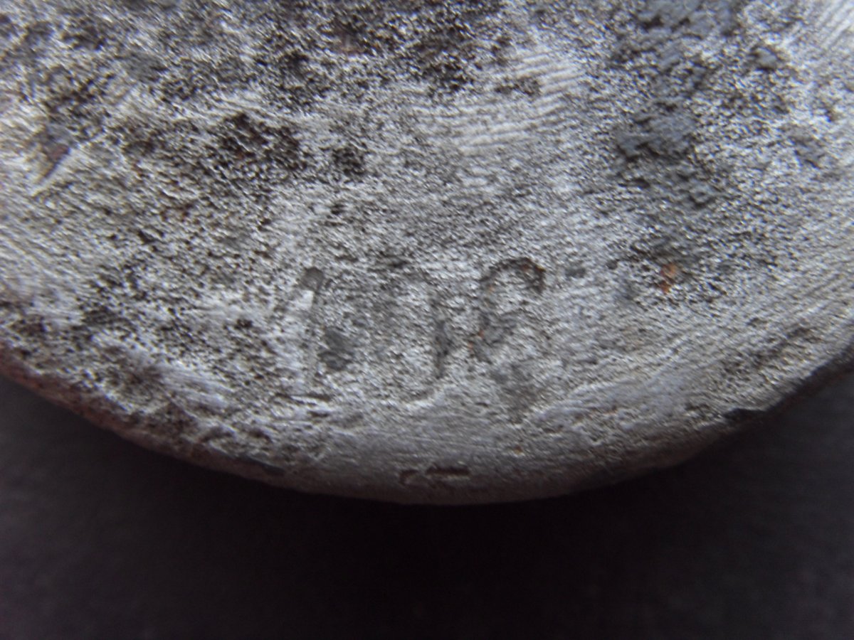

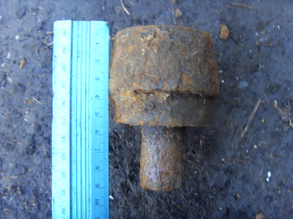

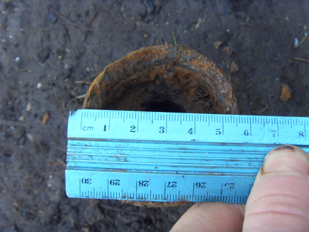

    Доброго вечора
    Чи можливо визначити від яких боєприпасів ці 2 зади?? клейма нажаль не збереглися
    з повагою

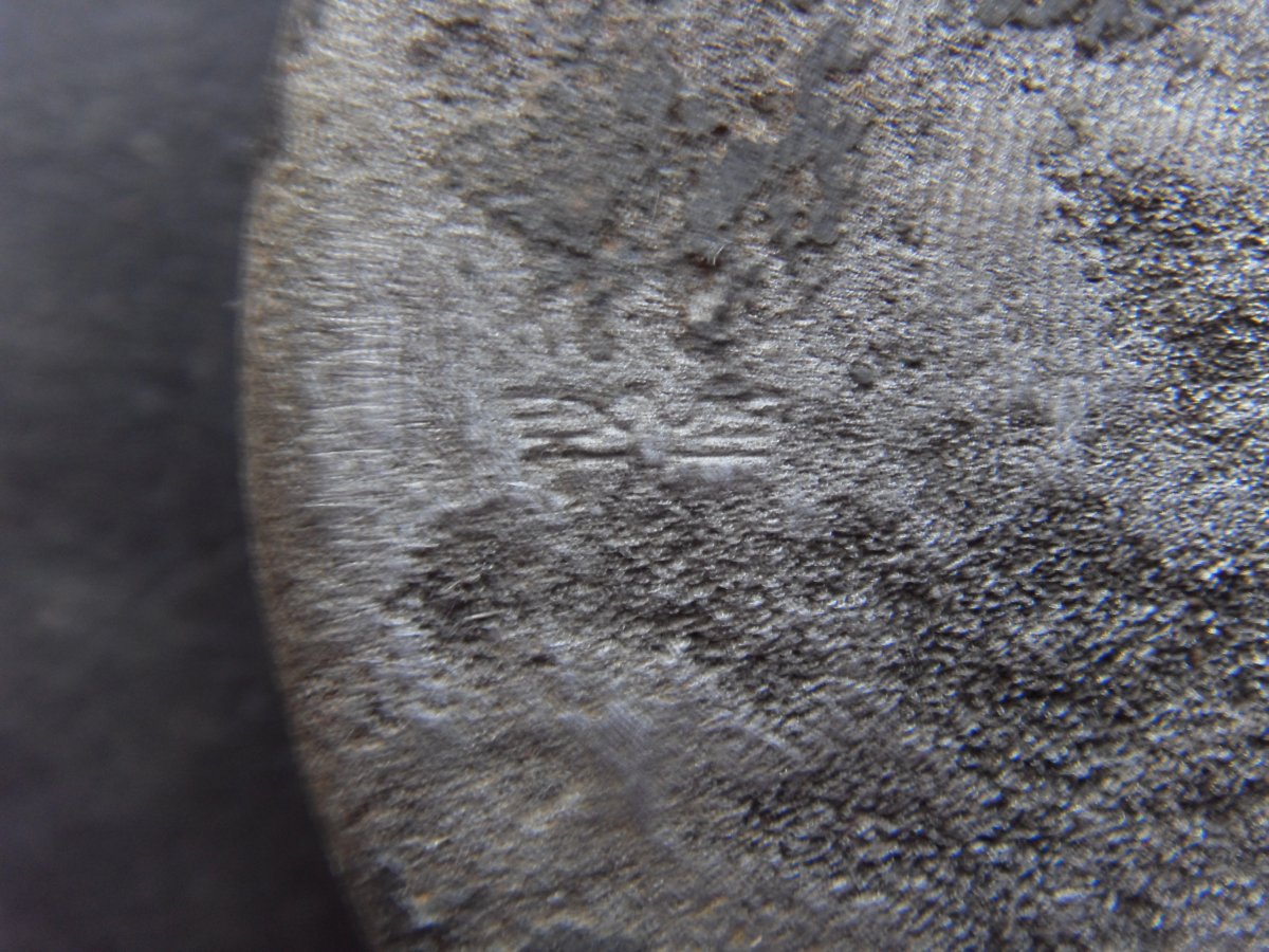

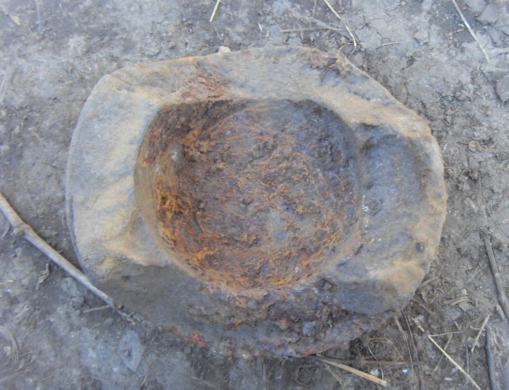

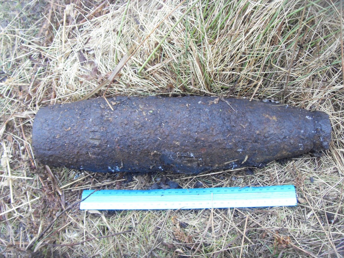

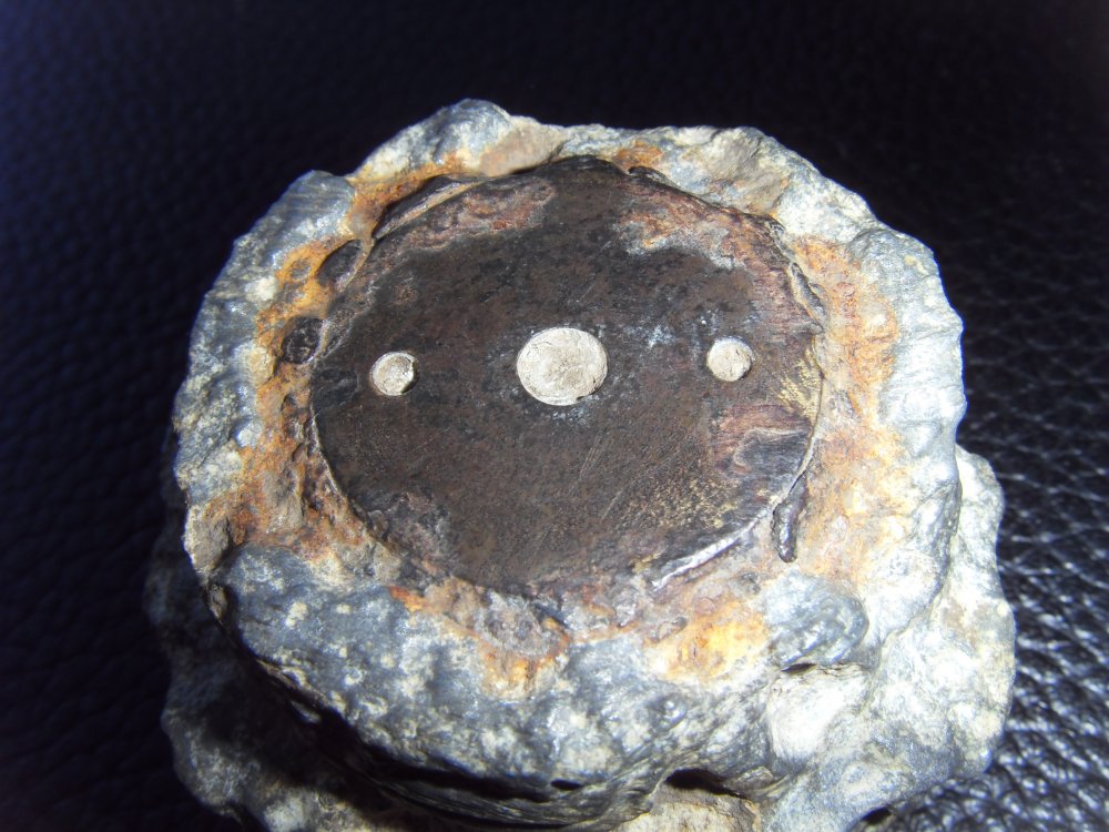

    І ще таке дно

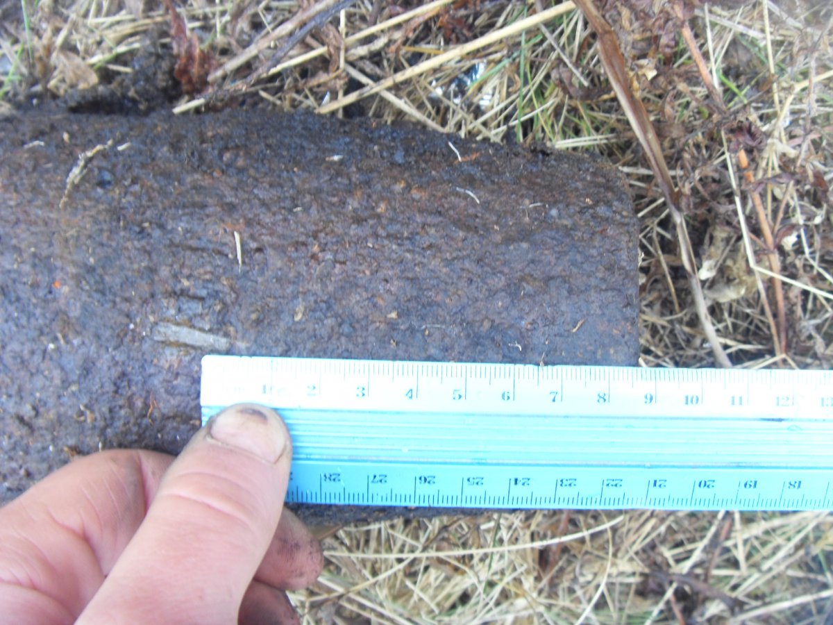

    калібр здається 88 мм - проглядається орел нацистський
    Це осколочник?? пак, флак, чи квк??
    з повагою

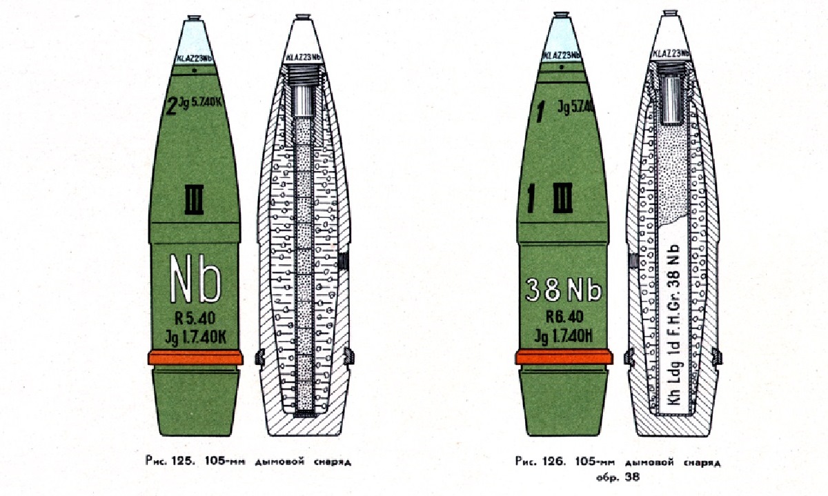

  5. Дервиш
    Дервиш General-major
    5.428

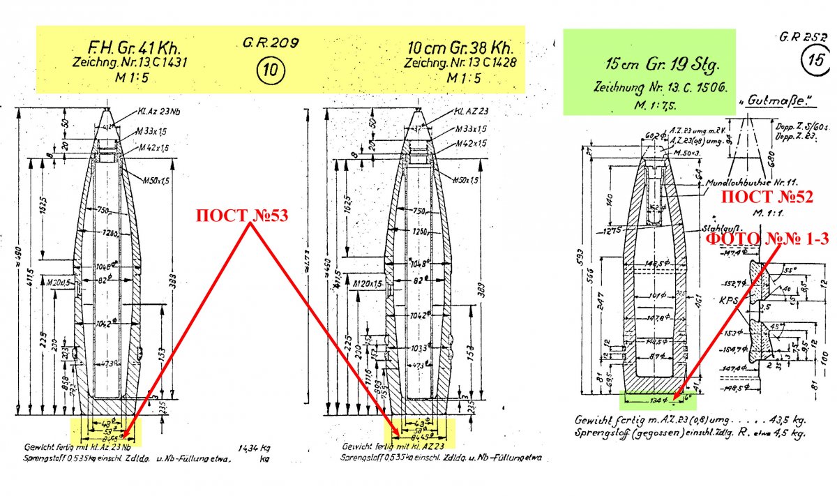

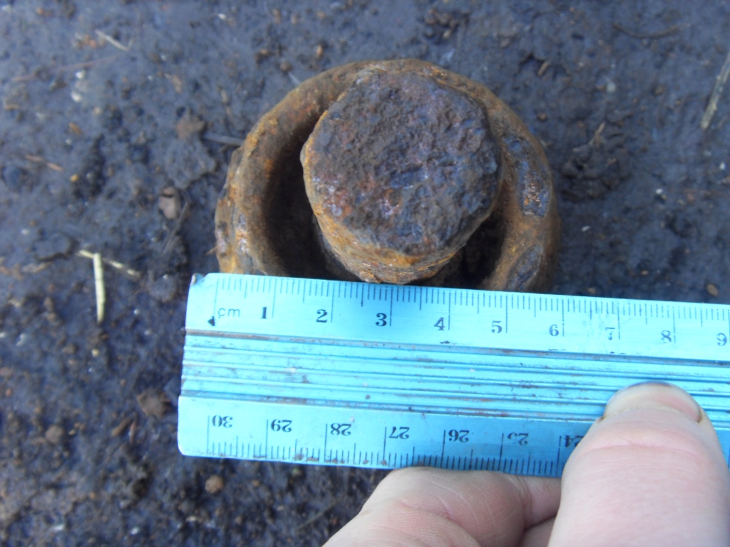

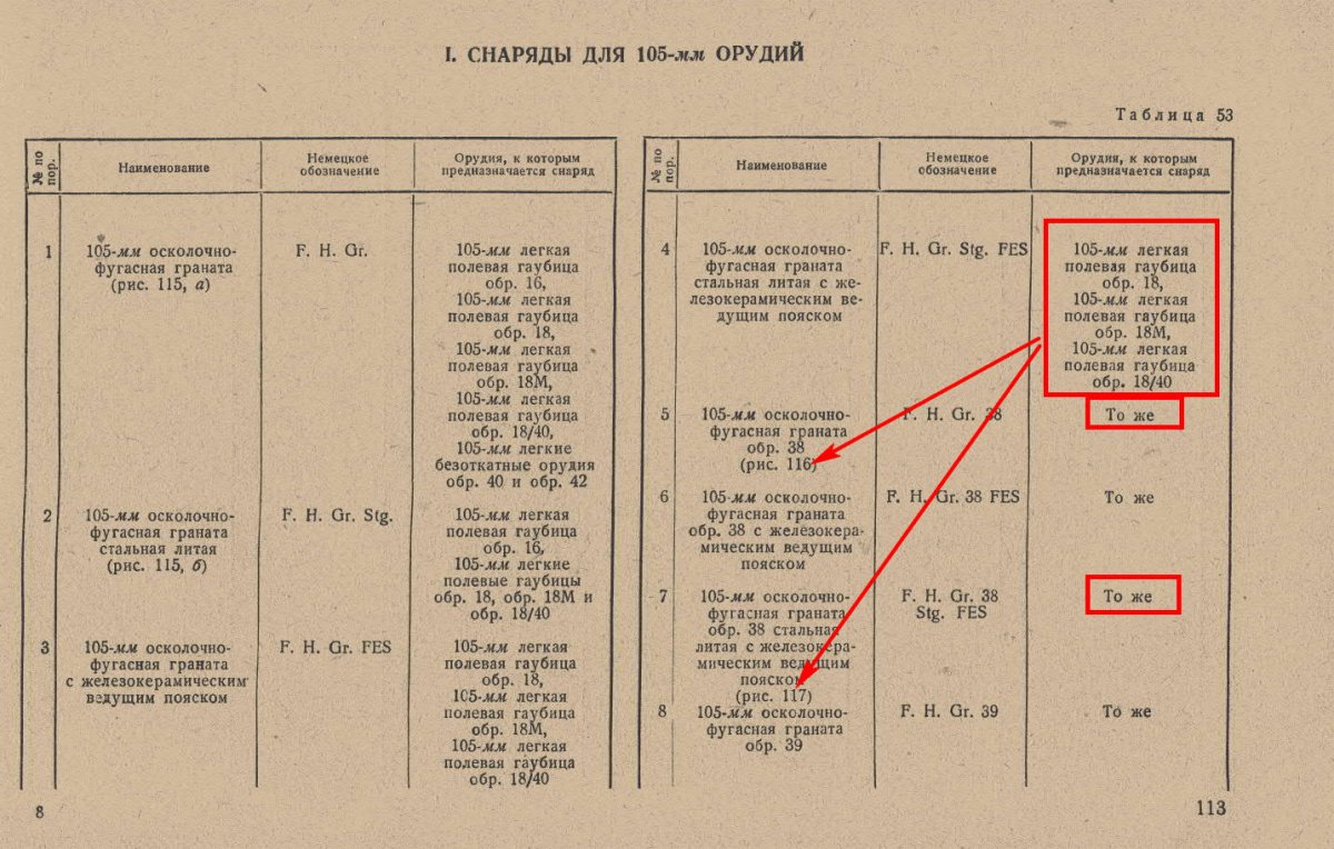

    Вот варианты....По фото в 53 посту - дымовой наиболее вероятен
  6. Анатолійй
    Анатолійй Feldwebel
    448
    а чому димовий - а не о-ф?
    з 53 посту цим відстрілювали -10,5 cm leFH 18 ?
    а 3 52 перші 3 фото --15 sm. s.F.H. 18?
    вдячний за пояснення
  7. Дервиш
    5.428

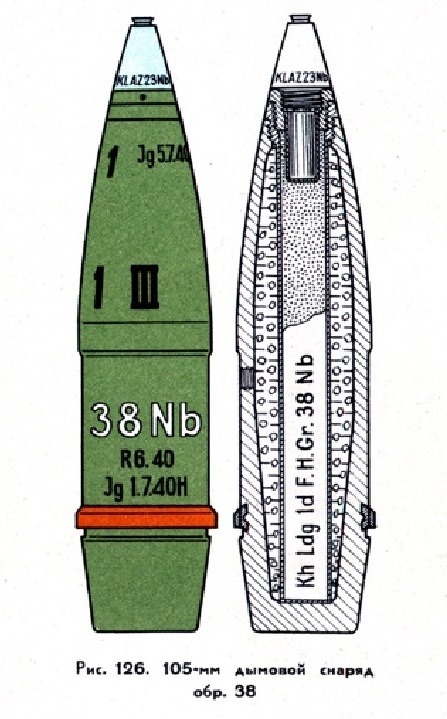

    1. Ну как бы в посту №53 (предпоследнее и последнее фото) мне видится след куда устанавливалась в снаряде центральная трубка. И не смотря на ВВ в центральной трубке, и не смотр на разрыв корпуса при сработке снаряда, он все же (снаряд) в первую очередь - дымовой. Да "38 Kh" шел к 105-мм легкой полевой гаубице обр. 18
    2. 15 cm Gr. 19 Stg. шла и к 150-мм тяжелым башенным гаубицам, и к 150-мм удлиненной тяжелой полевой гаубице обр. 13, и к 150-мм тяжелой полевой гаубице обр. 42
    P/S Как бы все мысли по Вашим осколкам.

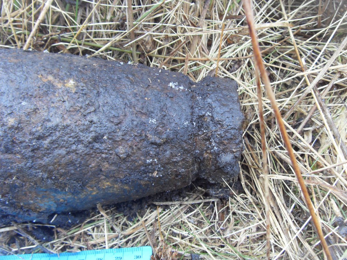

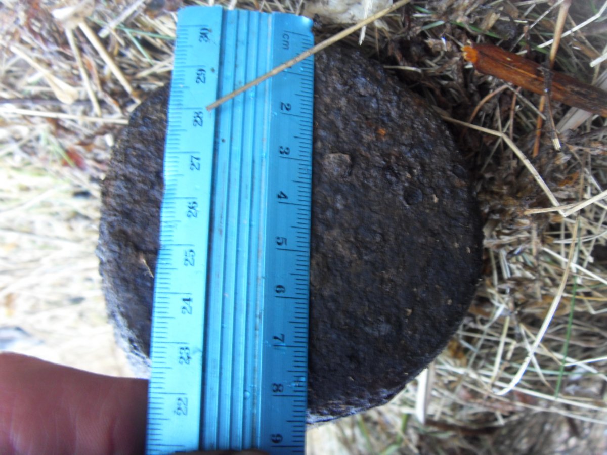

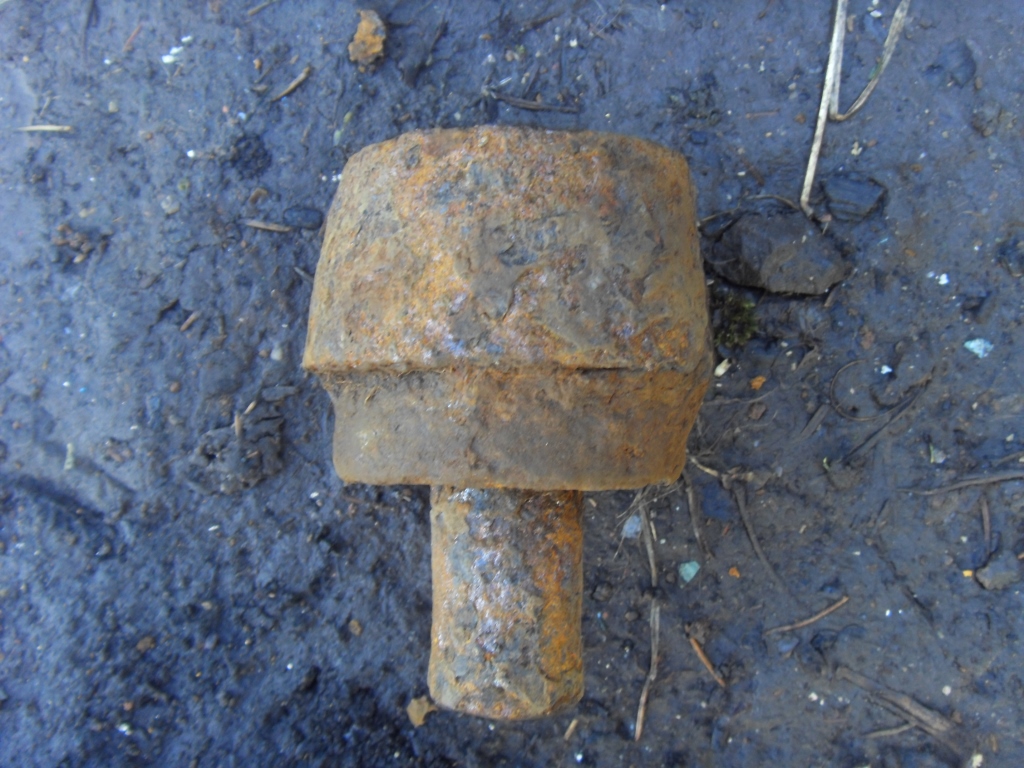

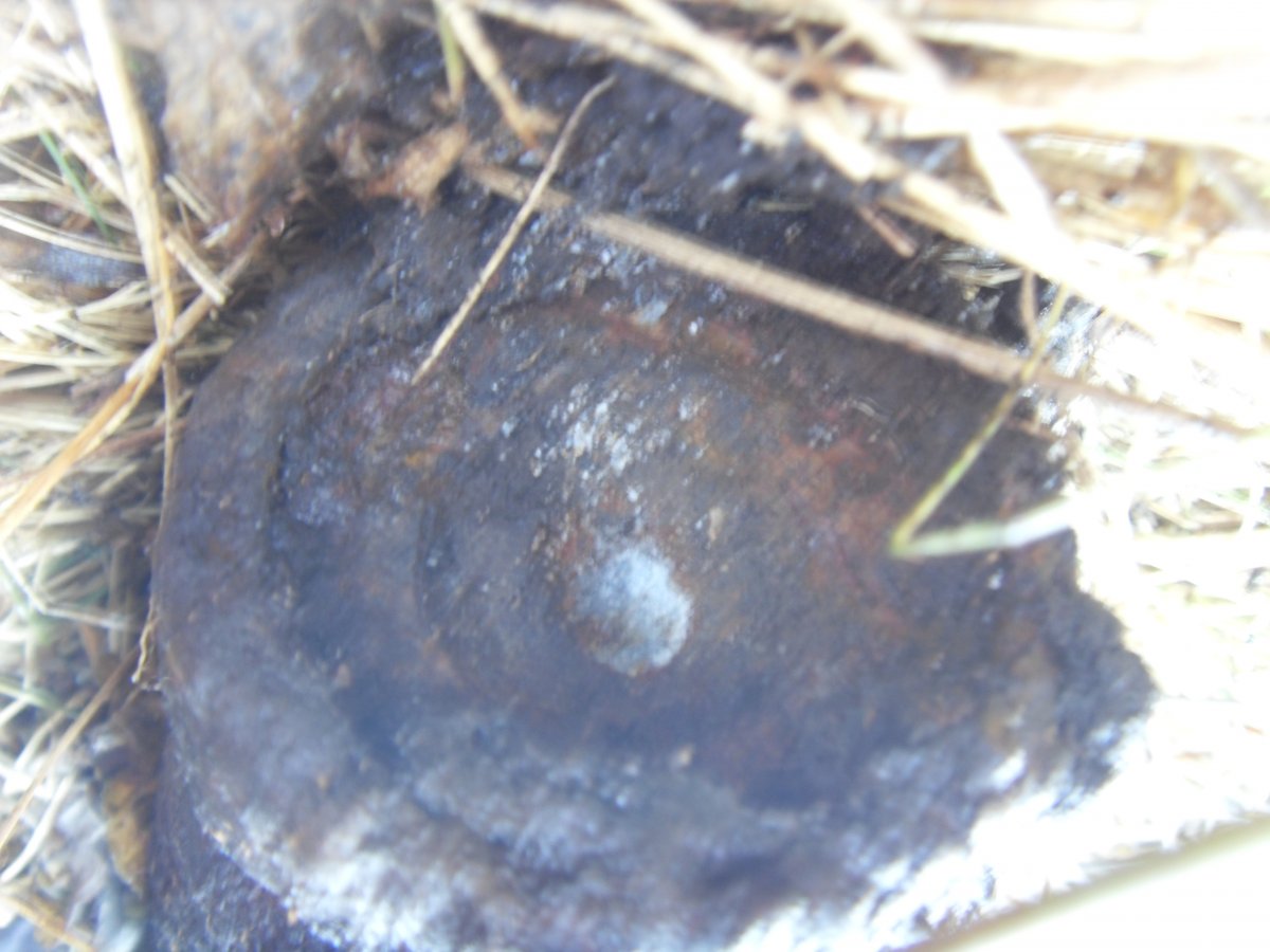

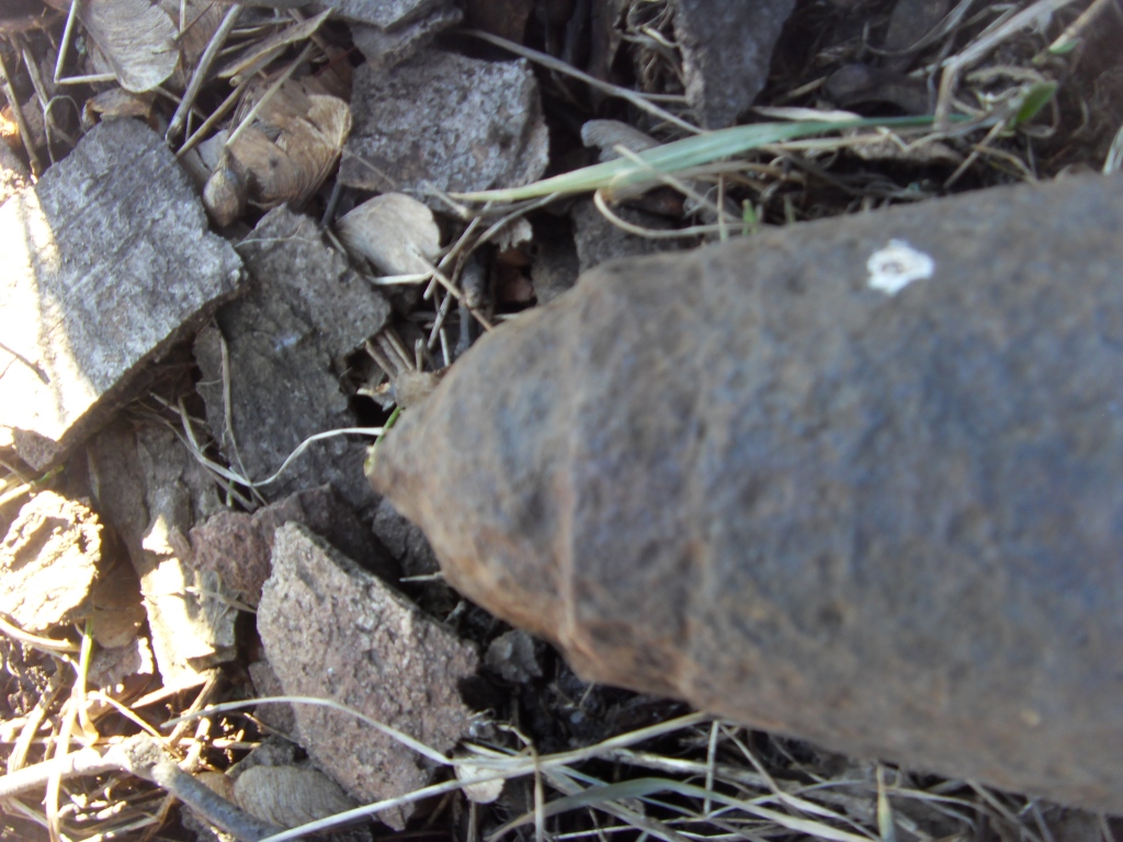

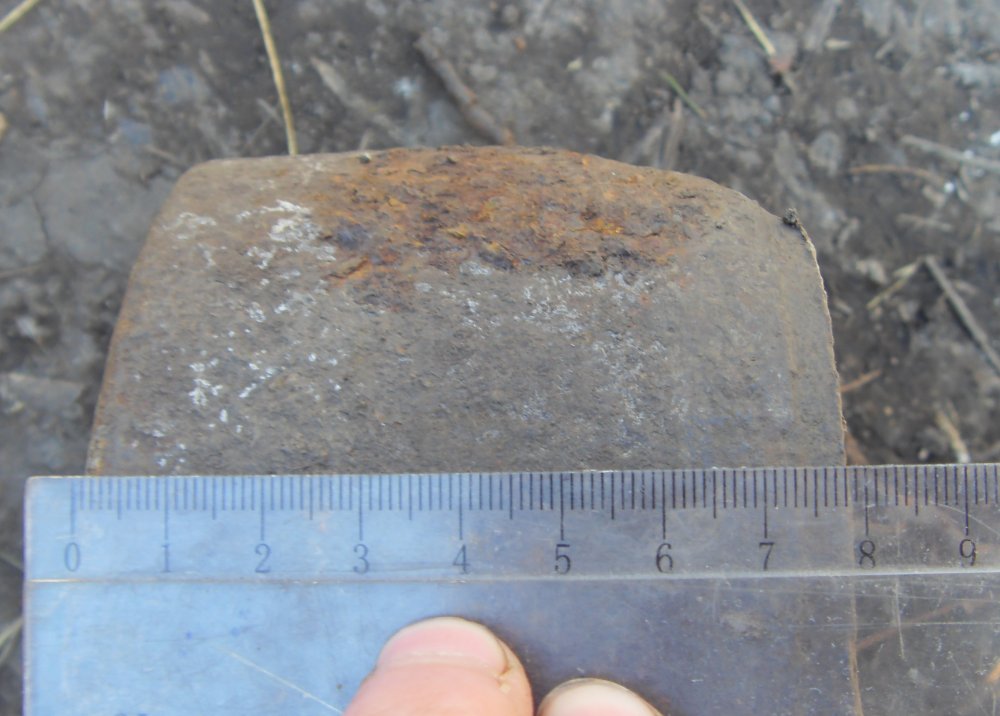

    Доброго дня допоможіть в ідентифікації даного вопу
    на місці де мав бути детонатор заглиблена канавка
    це німецький о-ф 105мм ? але чому залізний верх?
    з повагою

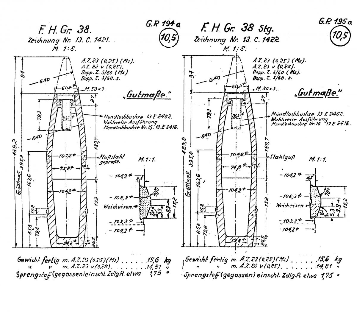

  9. Дервиш
    5.428

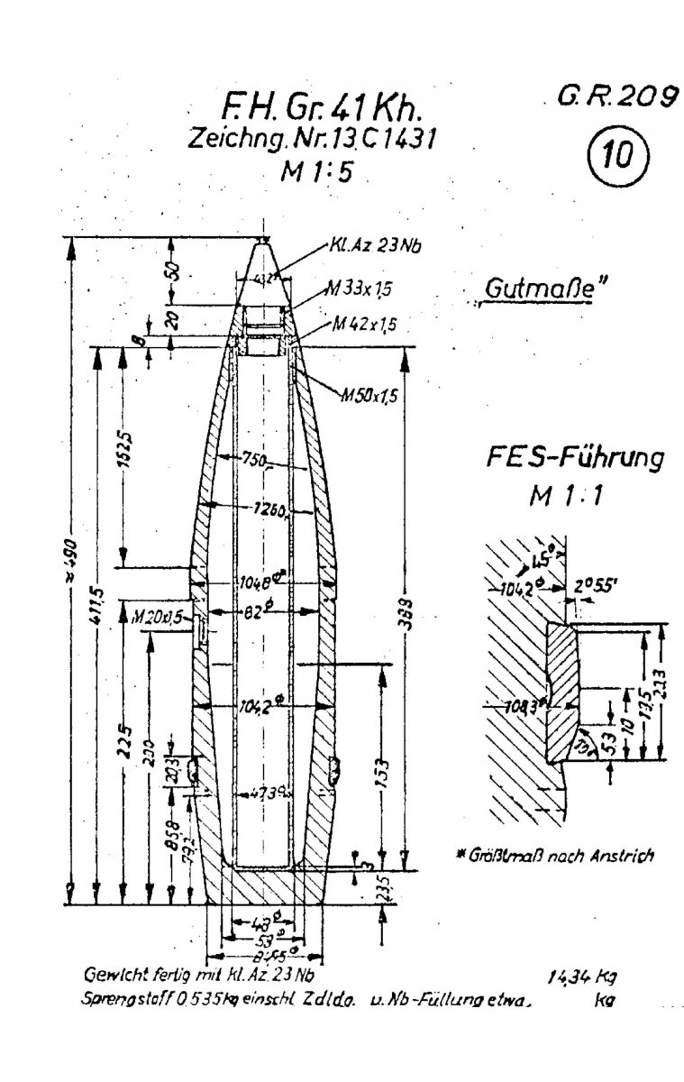

    Ну как-бы вот. 10 см, привинтной переходник, дымовой. Осмотрите ВНИМАТЕЛЬНО боковую поверхность у Вашего снаряда...И проверьте размеры находки со схемой..Аналогичная схема в поте № 54...Так что - мерьте (если конечно есть что).
    genfedotov подобається це.
  10. Анатолійй
    Анатолійй Feldwebel
    448
    Типу таке - знайшов кольорове фото
    перерхідник дійсно сильно завужений там АЗ 23 не взіз би - довжина наявного зразка по довжині 42 см
    так зрозумів що збоку мав бути винтик(а для чого?)
    на форумі такого боєприпасу даного типу й калібру не віднайшов
  11. toxa22
    toxa22 Stabsgefreiter
    557
    мир
    с боку пробка для заполнения корпуса дымовым или химическим составом

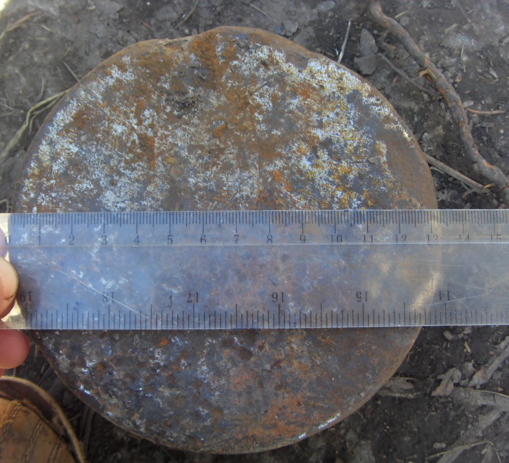

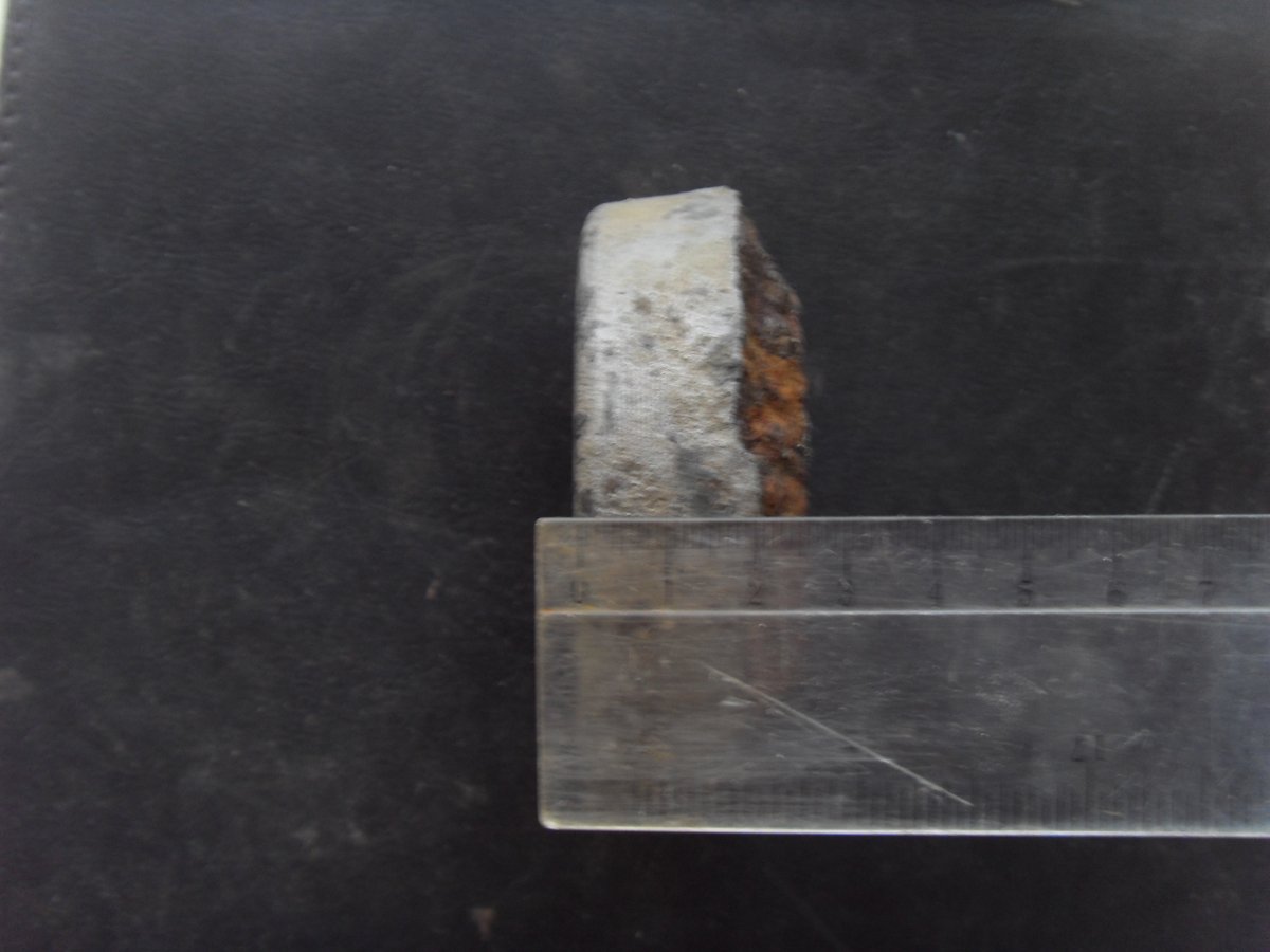

  12. Анатолійй
    Анатолійй Feldwebel
    448

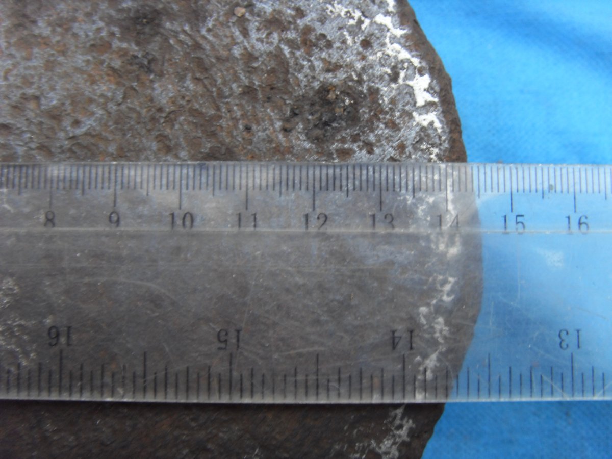

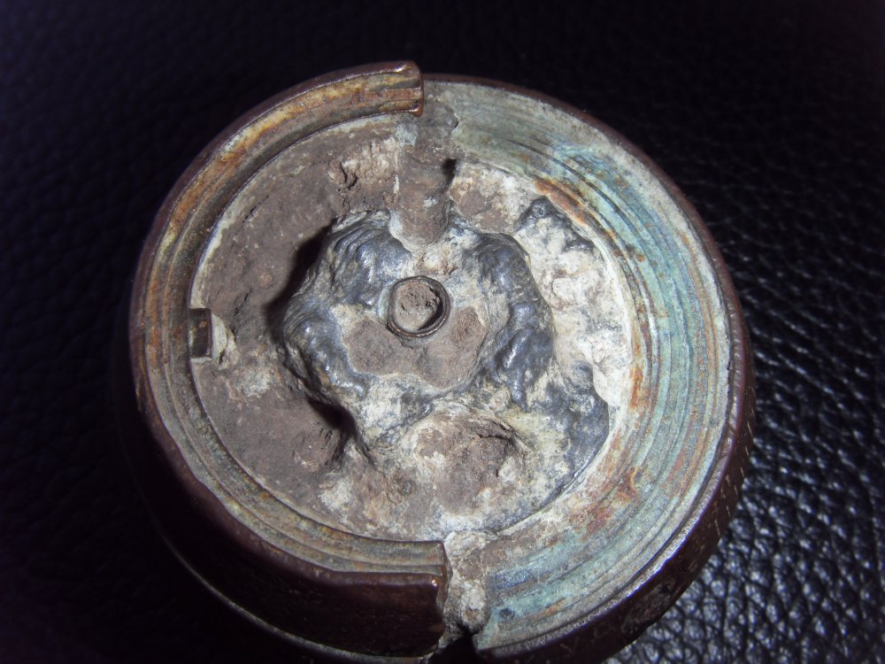

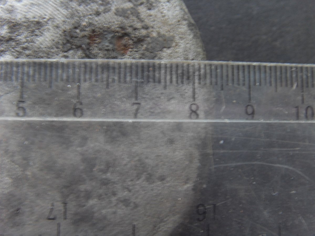

    Доброго вечора

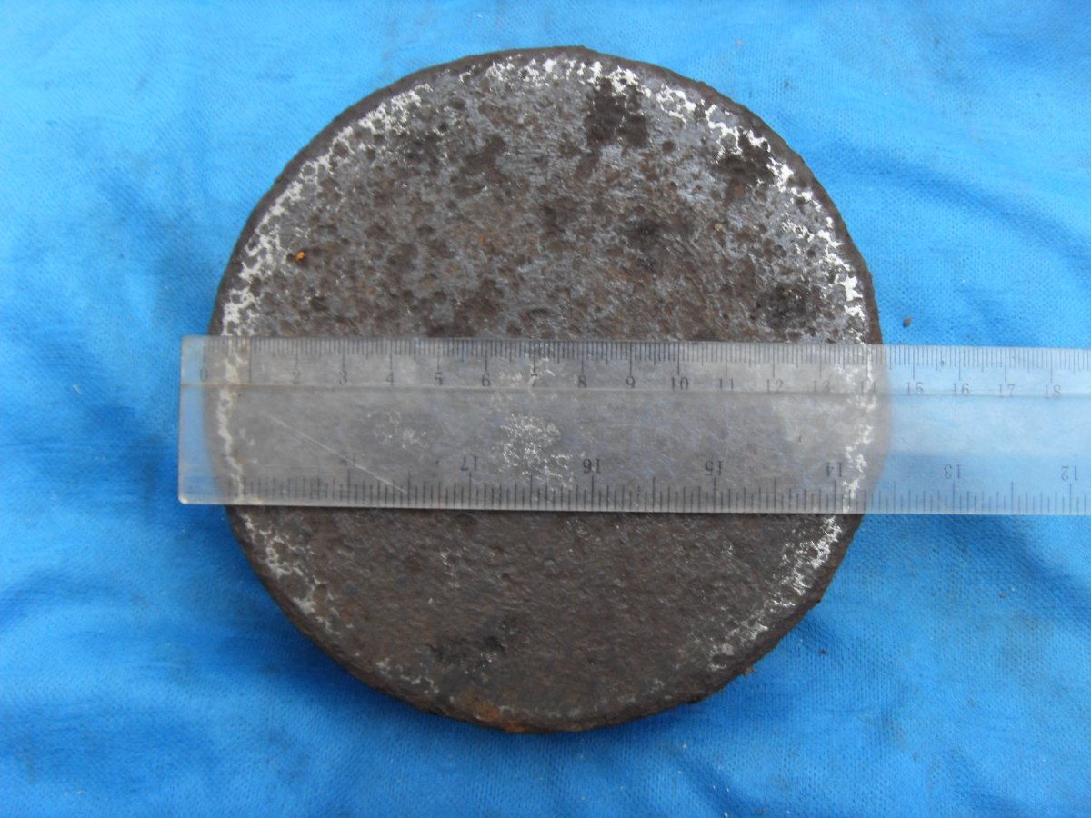

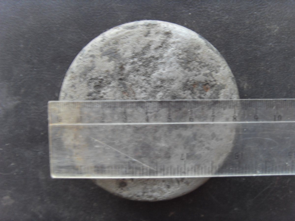

    чи можливо по цьому куску визначити до якого вопу належав - ПСВ чи ДСВ
    довжина по дну 14.8-15
    це здається фугас - може бути німець по ДСВ??
    з повагою
  13. Mashingver
    Mashingver Stabsgefreiter
    193
    Тarnopol
    ПСВ. По перше дно шрапнельника, а не фугас, гарно проглядається камера для пороху з проточкою під вишибну шайбу. По друге по ДСВ як правило в снарядів ОФ дно було на конус, як на Вашій верх. фотці. Тут циліндр що характерно для ПСВ. Ну і по ДСВ шрапнельники використовувались мало.
    Дервиш подобається це.

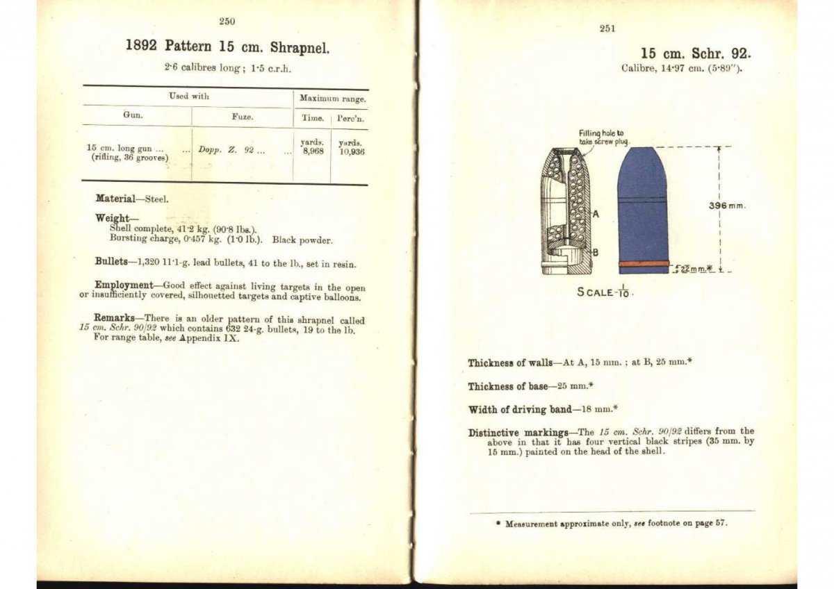

  14. Анатолійй
    Анатолійй Feldwebel
    448

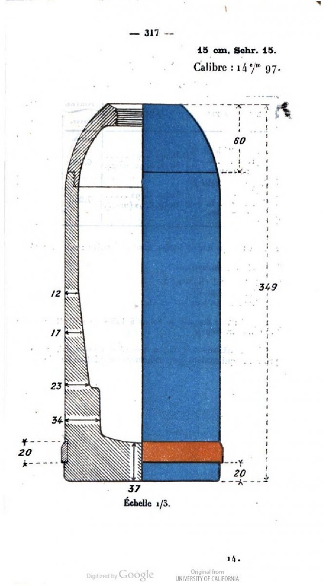

    тобто такий?? - https://reibert.info/threads/mmg-shrapnelnika-150mm-avstrija-pmv.473818/
    не затовста стінка бокова, як на шрапнельника?
  15. Mashingver
    193
    Тarnopol
    Може й такий. Так бокова стінка якраз і у Вас відсутня, а дно в самий раз, повино витримувати взрив пороха.[​IMG] Для порівняння взяв першу попав схему
    Останнє редагування: 8 лют 2016
  16. Анатолійй
    Анатолійй Feldwebel
    448
    ось червоним позначив товщину стінки
    у стаканах австрійських шрапнельників навіть калібру 100 мм товщина стінок не така велика
    на жаль цілого 150мм стакана я ще не маю щоб порівняти
    це дійсно шрапнель?
    з повагою
  17. Дервиш
    5.428
    Вот Вам две схемы 150-мм шрапнельников для оценки толщины стенок...Так что ничего "сверхъестественного" в Вашей находке нет.
    Volynyaka, Mashingver та Анатолійй подобається це.

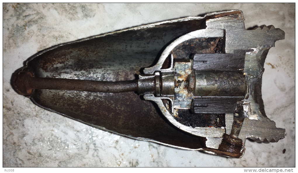

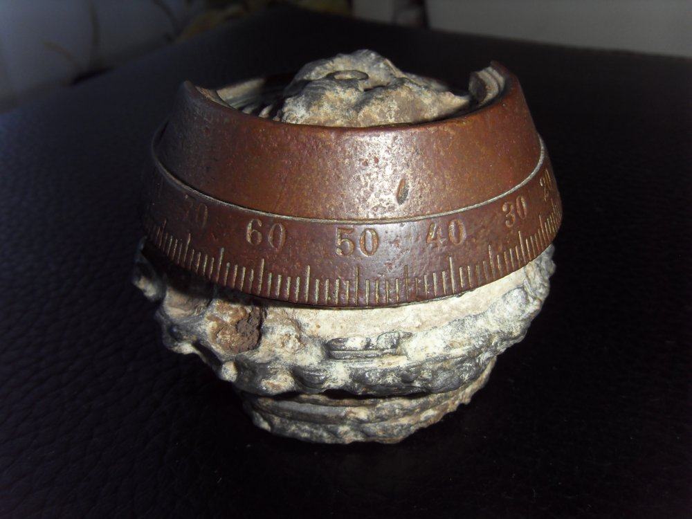

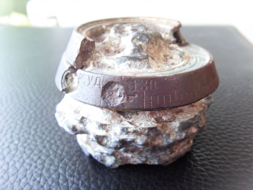

    Доброго вечора - а це що за тип?? поставки чи російська?? по ПСВ
    дві латунні шкали, зверху мав бути свинцевий чи алюмінювий верх - і шкала 130
    але придивіться шкала не така як у всіх шрапнельників, а по десятках
    може бути зентітний по ПСВ?
    наперед вдячний - з повагою
  19. malyk

  22. Mashingver
    193
    Тarnopol
    Красноармейская трубка. 22-секундна ДТ чи ДА, Призначена для трьохдюймових пушок з прицілом 130 поділок. Що б дистанційні поділки приціла співпадали з діленнями трубки. Чули як в фільмах командир орудия кричить прицел 120 трубка 15. Це коли секундна трубка. А тут вичисляти непотрібно все однаково.
    Дервиш та Анатолійй подобається це.

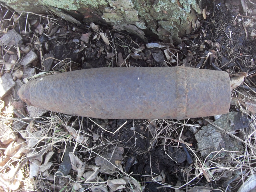

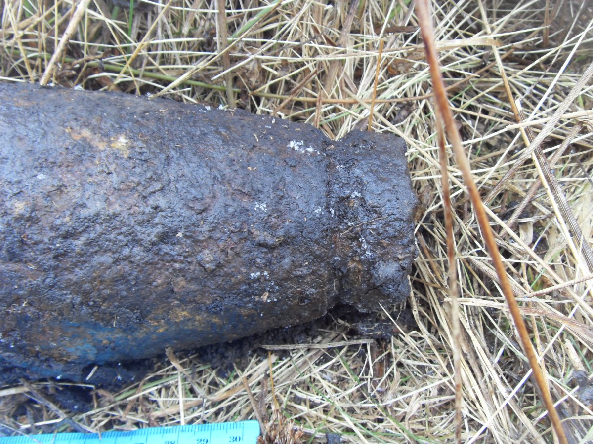

    Доброго вечора
    ось пролісок виліз
    по дну - 84 мм, відстань від пояска до дна - така сама
    загальна довжина близько 45 см
    походу мав би бути 105 о-ф німець
    але що з детоном? там мав бути АЗ 23 - а тут??
    з повагою
  24. василевич
    василевич Oberfeldwebel
    470
    украина
    ганс 105мм с головой az-1
    Дервиш, Анатолійй та Mashingver подобається це.

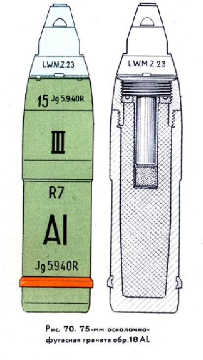

    Доброго дня - на днях попався такий перехідник
    це від о-ф 75 мм?? чи 105?
    з повагою
    Останнє редагування: 22 лют 2016
  26. Дервиш
    5.428
    10,5 однозначно нет. Посмотрите на схему. Видно как устроена привинтная головка у 7,5 и 10,5 снарядов (выход втулки под детонатор), а так же обратите внимание на размеры Вашей находки и у 10,5 снаряда (второй на схеме).
    Привинтная головка под kl. A.Z. 23 не рассматривается здесь даже, т.к. диаметр у неё 43,2 мм
