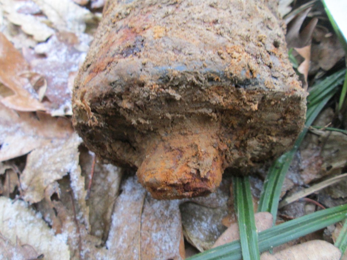

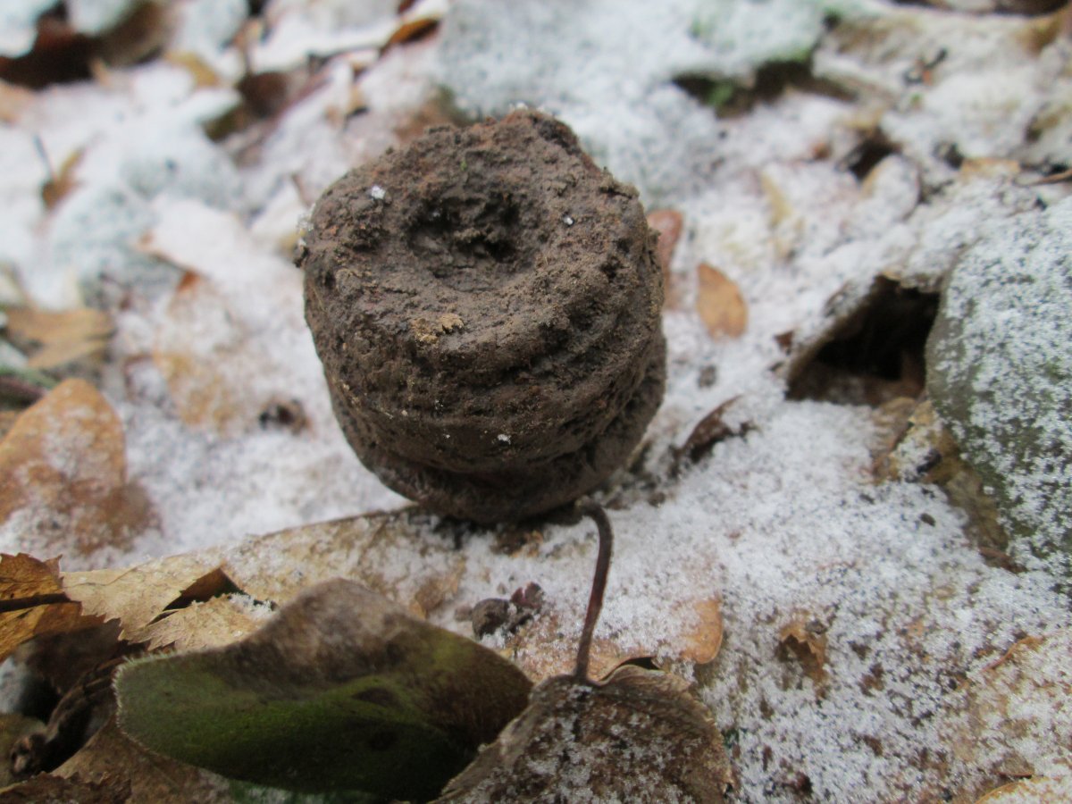

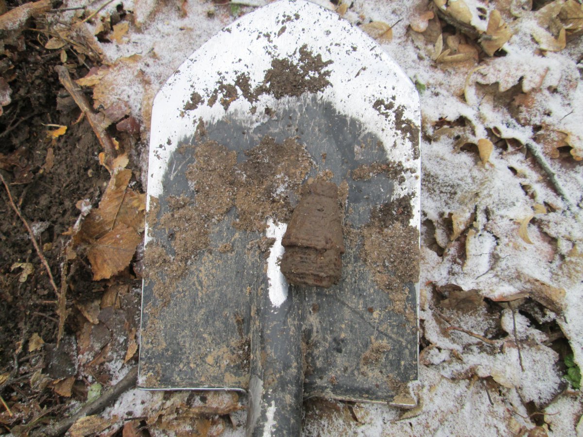

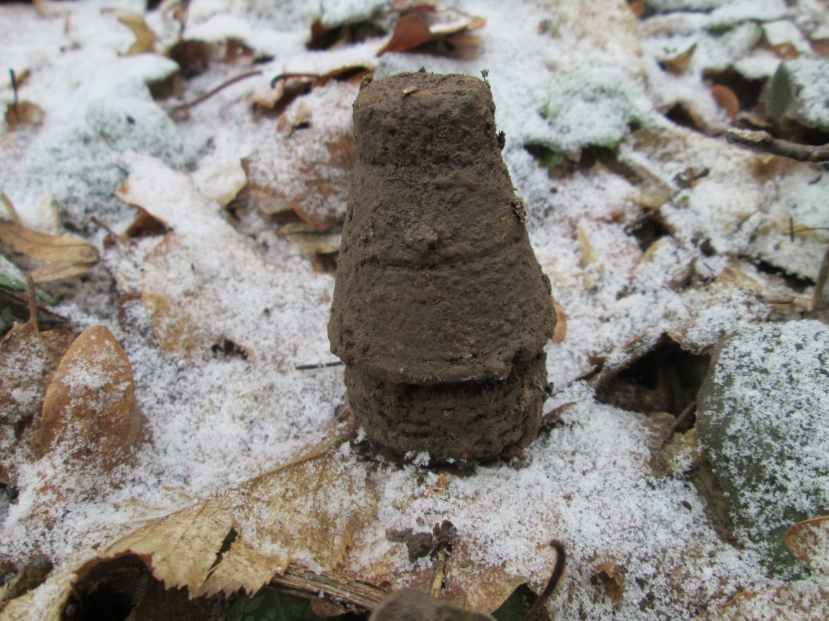

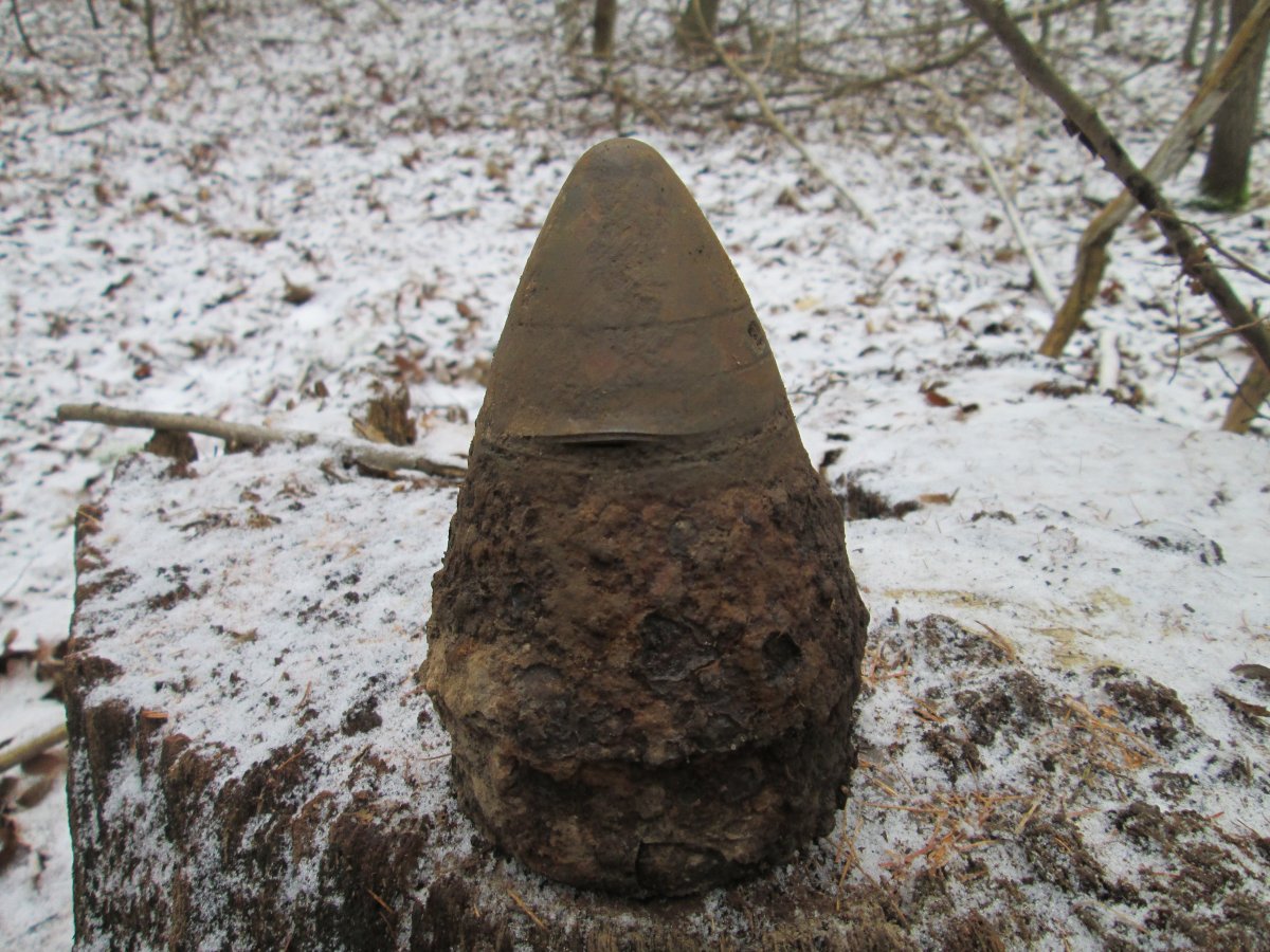

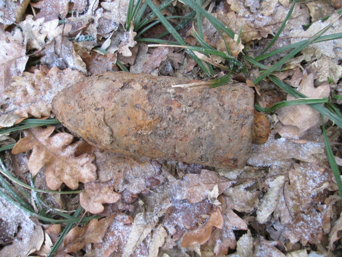

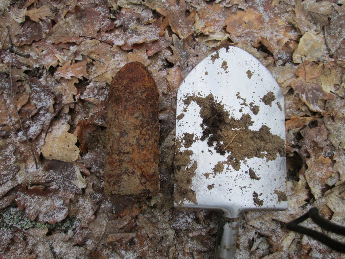

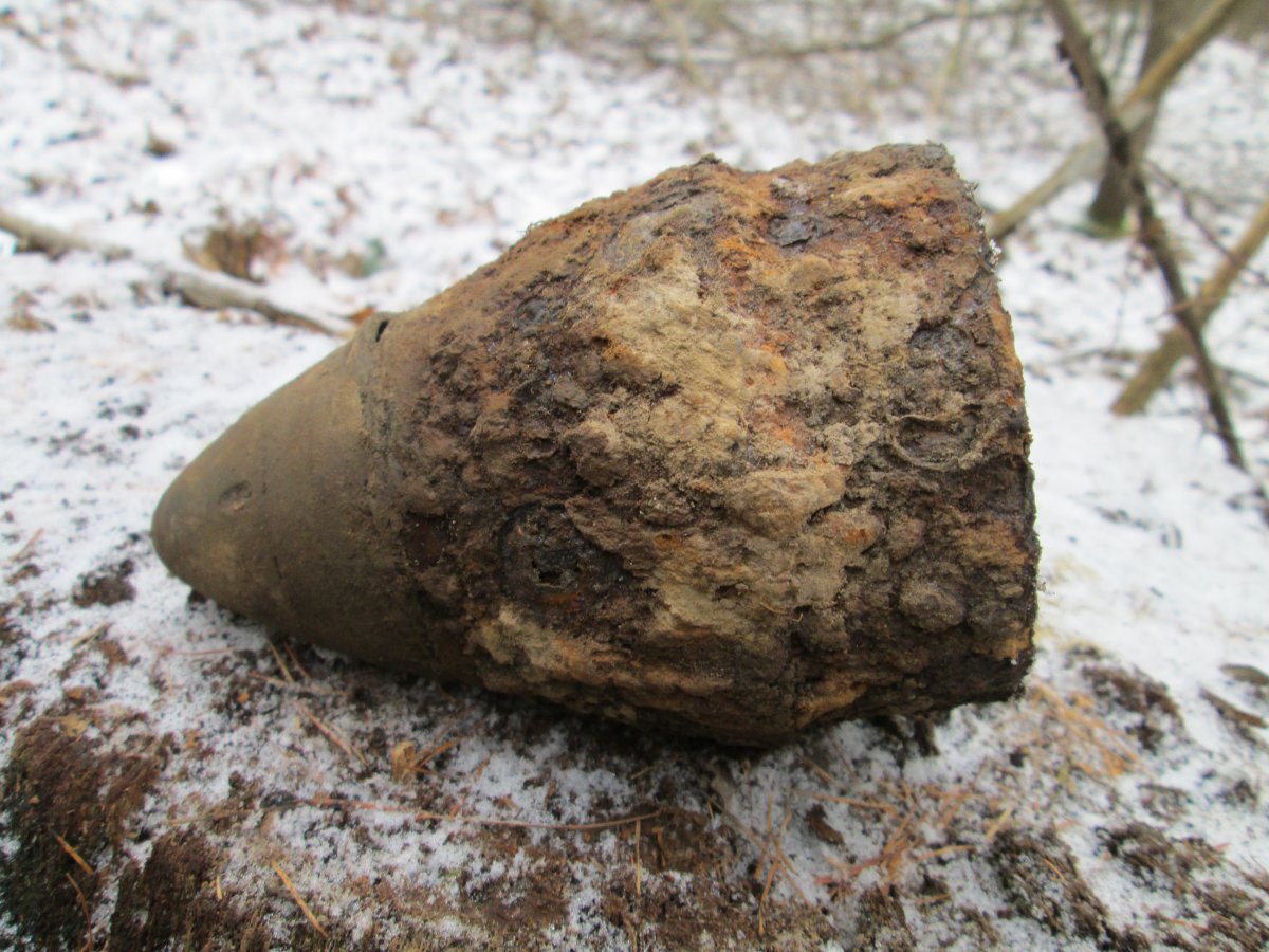

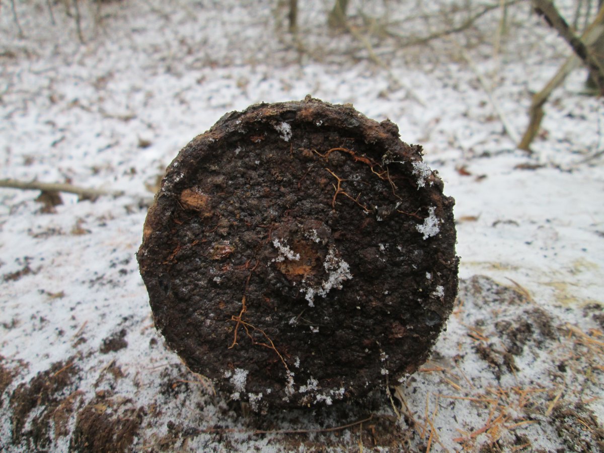

    Доброго дня шановне товариство. У наших краях ВОПи не часто попадають під катушку. Але вчора вони попадались. Прошу оприділити, і наскільки вони небезпечні. Залишив у лісі. З повагою Василь.

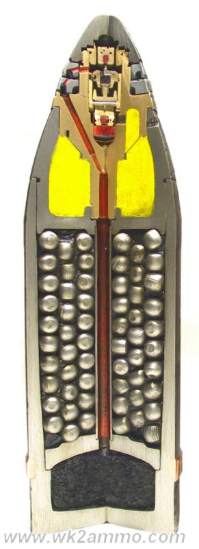

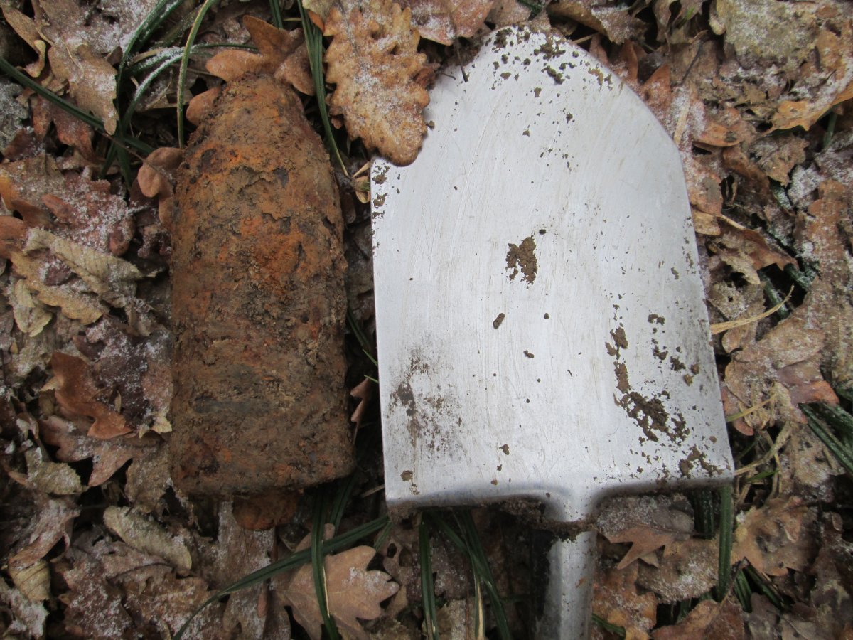

    Фото №№ 9-11 - головная часть универсального 10-см (вроде он?) снаряда. Гранаты-шрапнели. Период - ПМВ, Австро-Венгрия либо Германия. Содержит ВВ. На фото ниже оно (ВВ) желтым цветом обозначено. Как-бы в костер ложить это точно не надо.

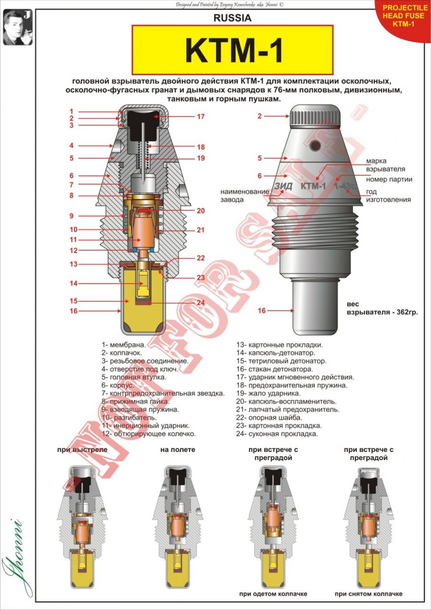

    Фото №№ 6-8 - безопасные остатки взрывателя сериии КТМ. Детонатор отсутсвует.

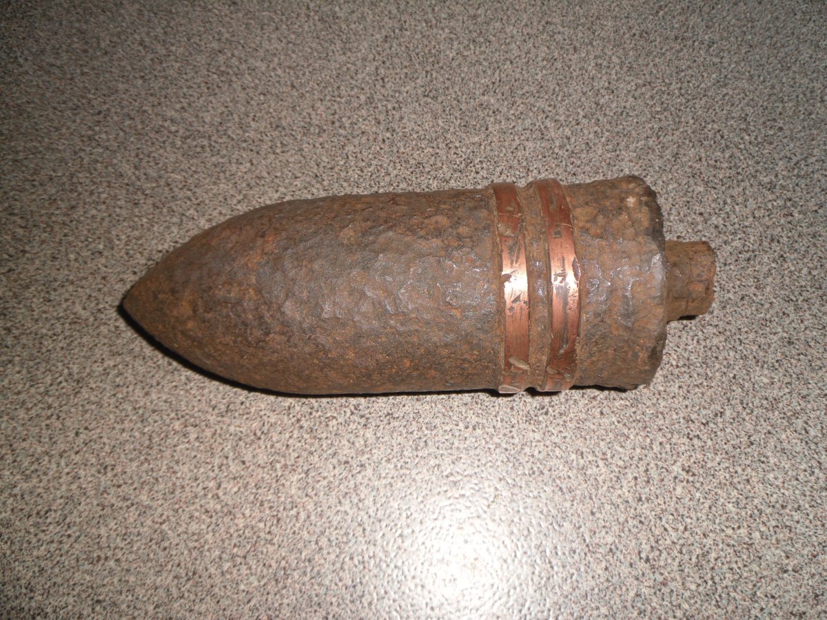

    А не бронебой ли там просматривается 8,8 см без колпака. Виден трассер и два ведущих пояска.

    Ну приблизительно где то так. Только ведущие пояски металлокерамика.

    А может и биметалл. Там что то зеленоватое просматривается. Почисть и тогда станет ясно.

    Гарно Вам дякую за допомогу . Бронебій небезпечний? Там їх є два один з виступом і один без нього

    Не допустим не выступ, а донный взрыватель. Тот что со взрывателем однозначно опасен. Тот что без него - нужно замерить камору, что бы не было остатков ВВ. Если на всю глубину пустой - почистить и на аук.

    Австро-венгрия.
    Трубка м14,10см.
    Как сама трубка,так и железная часть гранаты,содержат ВВ,ну и детонаторы.
    Трубка имеет спрос,даже меньший,чем железная часть гранаты.

    А яке призначення бічних отворів в залізній частині гранати ? Маю (здається?) таку ж частину від 8 цм, то вона без таких отворів...
  21. Volynyaka
    Volynyaka Oberstleutnant
    508
    895
    6.649
    UA
    Для фіксаціі трубки,дві шпильки
    Це ж очевидно))
    votaga, Друг Хімік та ArtBorsuk подобається це.
  22. ArtBorsuk
    ArtBorsuk General-major
    6.351
    Karpatia
    Тоді як фіксується в 8 цм?
  23. Volynyaka
    508
    895
    6.649
    UA
    На трубці ще є різьба,на ніжці,вкручується в гранату,можливо на менших калібрах не треба додатковоі фіксаціі,а можливо,Ви просто іх незнайшли)
