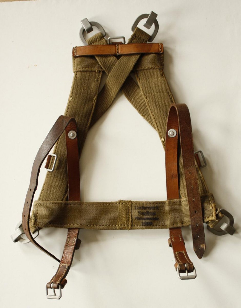

    Всех с первым днем весны! Возник вопрос по допникам - тот что нижний на фото 100% классический (длина 50см, ширина 1.5см, отсутствует фиксирующий ремешок), а вот по двум верхним одни вопросы (длина их 57-58см, ширина 1.5см, отсутствуют фиксирующие ремешки) - с ними все не так и расположение шпеньков, и расположение строчек под фиксирующие ремешки, и непонятные поперечные строчки (ремешки явно к чему то пришивались). Помогите разобраться?

    Допники и должны быть 57-58 см.
    Следы от прошивки и металлические "шпеньки" с резьбой свидетельствуют о том, что были скорее всего на А-раме. aframe_39_02.jpg

    Спасибо! Очень похоже на то. Только шпеньки без резьбы и кстати какую функцию эти шпеньки выполняли? Зачем на ранцевых допниках шпеньки понятно, а здесь?

    Эти "шпеньки" состоят из двух частей, винт с резьбой и гайка.
    Ими ремешки были закреплены на а-раме и плюс дополнительно пришиты к ней же.

    На фото вроде как видна шайба и шпенек приклепан, как на обычном допнике. Может есть фото более детальные?

    Шайба закручивается, после этого, винт немного расклепывается, что бы шайба не открутилась.

    Теперь ясно - т.е. демонтировать их с допника не удасться из - за этого расклепа?

    Или надфилем, аккуратно обточить расклеп по окружности, или сшлифовать расклеп полностью.
