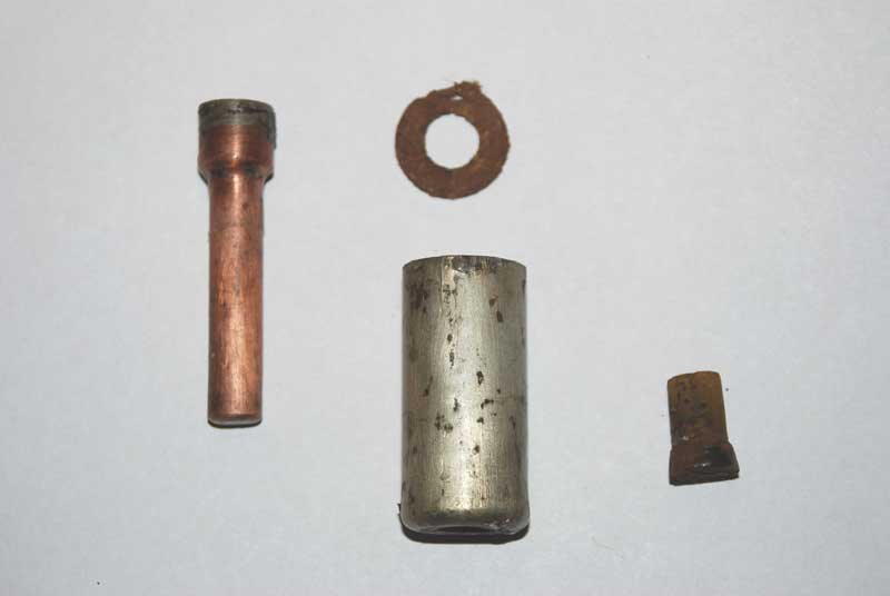

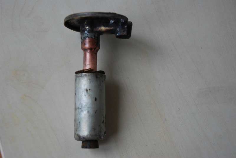

    Приобрел знакомый "полное ММГ" ,по словам продавца, ручной гранаты Рдултовского образца 14 года. Граната больше на кружева похожа, но на осколочных рубашках держится. Ручка прогнила и было видно что внутри пусто. Снимает крышку и что видит... Целехонький дополнительный детонатор, заботливо заткнутый снизу пробковой пробочкой. Сам представляет собой пресованую шашку в металлическом стаканчике с отверстием снизу, надетую на трубку под дет. Сверху картонным кружком прикрыт, снизу стаканчик закрыт пробковой пробочкой. Самое интересное что кроме самой шашки, внутри между трубкой под дет и пробочкой был еще порошок желтого цвета, который в воде очень плохо растворялся, но зато лихо вымылся спиртом. Саму шашку просто выковырял и в унитаз спустил. На самом корпусе оставались остатки вонючей гадости черного цвета, которые искрились как серебрянка при поджигании и оставался запах сгоревшего пороха. В общем залив парафином знакомый таки сделал ПОЛНОЕ ММГ. А после этого возник такой вопрос - что это было и нафига такой компот? Що за гадостью их в ПМВ снаряжали?

    Ну если бы от химической, то продавец был бы скорее мертв, чем жив:smile_10::) У обычных у всех по схеме они есть. Просто непонятно зачем, если там тротил был. Может что-то селитренное. Но зачем тот желтый порошок? Честно говоря первая мысль была что это пикринка. Но зачем ее столько мало туда сыпать?

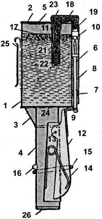

    Да это то понятно. На стандартной схеме рдултовки, доп дет- просто шашка вокруг трубки детонатора. И никаких пробочек и доп засыпок. Вот эта засыпка и ставит в тупик. Нафига? Этож не гремучка

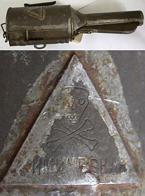

    Ну если оскол.рубашка,то никак не химия...,(Была ещё термитная...),на последнем рис. Ваш стакан.

    Судя по чертежу - вариант с допником был, но вопрос как этот допник вставляли в гранату? зачем пробковая затычка?...:rolleyes:

    Ну вот по схеме шашка и стакан цельные, а на самом деле шашка в виде цилиндра со сквозным отверстием, трубка КД входит в него на 1 треть шашки, место под КД как раз и было засыпано порошком. А граната точно не химическая и не термическая. Правильно заметили - 2 осколочные рубашки

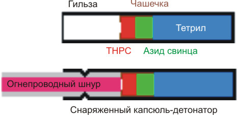

    Ukraine
    Ха, вот и ответ. Шашка из тетрила. А тетрил в КД применяют с ТНРС, который оранжевого-коричневого цвета. То есть дополнительно к основному дету, там был стандартный по схеме КД:D. Так что будьте бдительны камрады

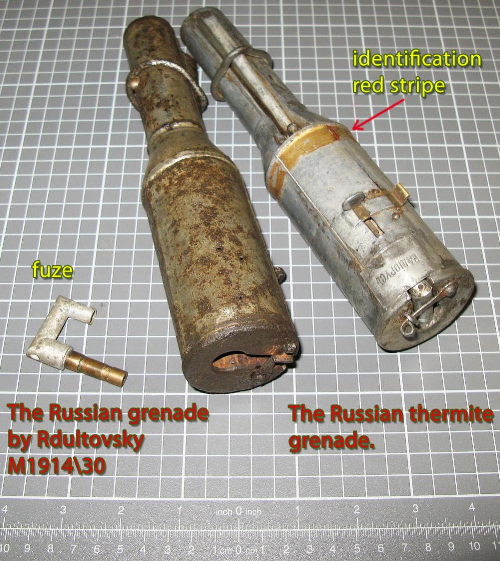

    Россия
    На фото крышка от осколочной гранаты Рдултовского М1914 с центральной трубкой и детонатором.

    Ukraine
    :)Ну это не крышка, а осколочная пластина внутренняя. Их там 2, во всяком случае в обсуждаемом девайсе. Более подробные фото частей прилагаю. Кстати трубка детонатора была обернута бумагой. Толи чтоб туже входила в шашку, толи как защита от коррозии

    Россия
    Я писал про фото которое вы выставили.
    А свое фото дал для пояснения. На моём развернутая осколочная лента от Рдултовского М1914 и корпус детонатора с центральной трубкой.
