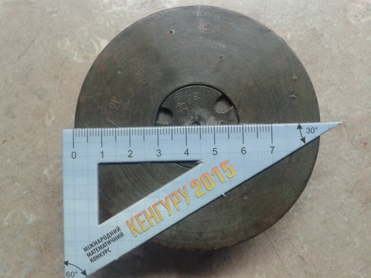

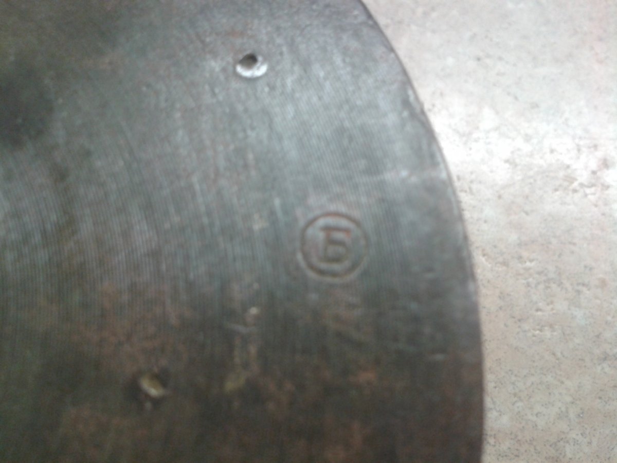

    Доброго дня. Підкажіть, будь-ласка, від якого снаряду і що означають всі ці клейма? Завчасно дякую.
    П.С. Вибачте за механічну помилку у назві посту. Фото-1586.jpg Фото-1585.jpg Фото-1583.jpg Фото-1582.jpg Фото-1581.jpg Фото-1580.jpg Фото-1579.jpg

  3. A10A
    A10A General-leutnant
    23.936
    Київ, Україна
    ...(була) звичайна 76-мм гільза від патрона 76 Х 385R (зр.1927р.) або 76 Х 191R , ...
    (випуску ПСВ, черговий раз перезаряджену після 1944 року)
    ...з якої зробили попільничку.
    "21" - код гільзового виробництва
    "Б" - прийомка ??
    "ГТ" - клеймо військового представника при заводі ?
    точкові кернення - разИ переспорядрення гільзи
    На капсульній втУлці - "1/43" - 1 квартал 1943 року
    ""2/44" 2 квартал 1944 року
    "БД" - тип втУлки - "рос. - большого давлєнія"
    трикутник і квадрат - клейма (огдляду/перевірки) артилерійських арсеналів срср
    З.ЬІ. ... кажуть, що 76-мм патрони в гільзах першої світової війни використовувались до 60-х років...

    Не зовсім так. Гільза 76х385R - від дивізійної гармати зр. 1902 (1902/30) р.
    Гармата зразка 1927 - полкова. Гільзи для неї були із зменшеним діаметром фланца: 88 мм (стандартна - 90 мм). Гільзи полкових гармат зр. 1927 можна було використовувати в дивізійних гарматах (як іх "зменшеним зарядом"), але гільзи дивізійних гармат не входили в камору полкових зр. 1927.
    Судячи з фото - якщо кутник "Кенгуру" вірний а слід від бойку чітко по центру - можливо гільза як раз від полкових гармат 1927 р.
    Треба точно вимірити діаметр фланцю.

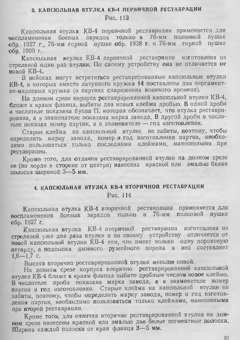

    Так, втулку було реставровано для повторного використання - стоять додаткові клейма.
    А з огляду на те, що реставровані втулки допускались для спорядження тільки гільз полкових гармат - Ваша гільза все ж таки від полкової гармати зр. 1927 р. Діаметр фланцю має бути близко 88 мм.
