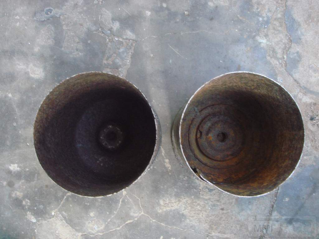

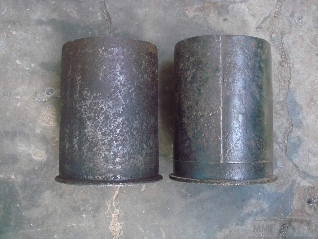

    Приветствую! Попались такие вот донца предположительно от артиллерийских снарядов. Подскажите от чего они, обрезаны или такие и есть?

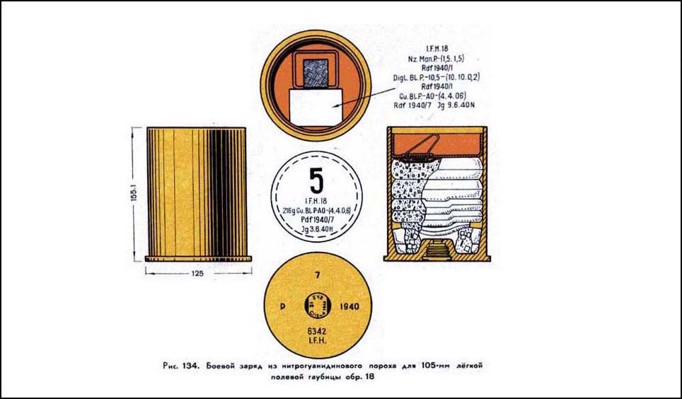

    Картон сгнил.

    Картуши были картонные с металлическим донцем.

    wehrmachts.kisten.free.fr/105mm_lefh18m_2.htm
    Смотрим ,читаем

    Сгнивает все. Какая разница сталь или латунь. Вечного ничего нет. А стенок нет не от времени, а скорее всего заряд побывал в костре.

    были картонные картуши.неужели тяжело перейти по ссылке?

    Никакой костер не порвет так картуш отдельного заряжания,там тупо порох и пыж,который заряд просто выбьет,а не порвет гильзу.

    Порвет. И не обязательно в костре.

  13. Der Pirat der Felder
    Der Pirat der Felder Stabsfeldwebel
    -1
    243
    591
    1.369
    Холодний Яр
    Теперь ясно. Как раз на двух донцах закрутки а на одном болты, указывают на то что крепился картон.

    наименьшее сорротивление это пыж,этим все сказано.

    Приветствую. Это донца от свёртных гильз. Не было на предоставленных ТС фото гильз, ни какого картона.
