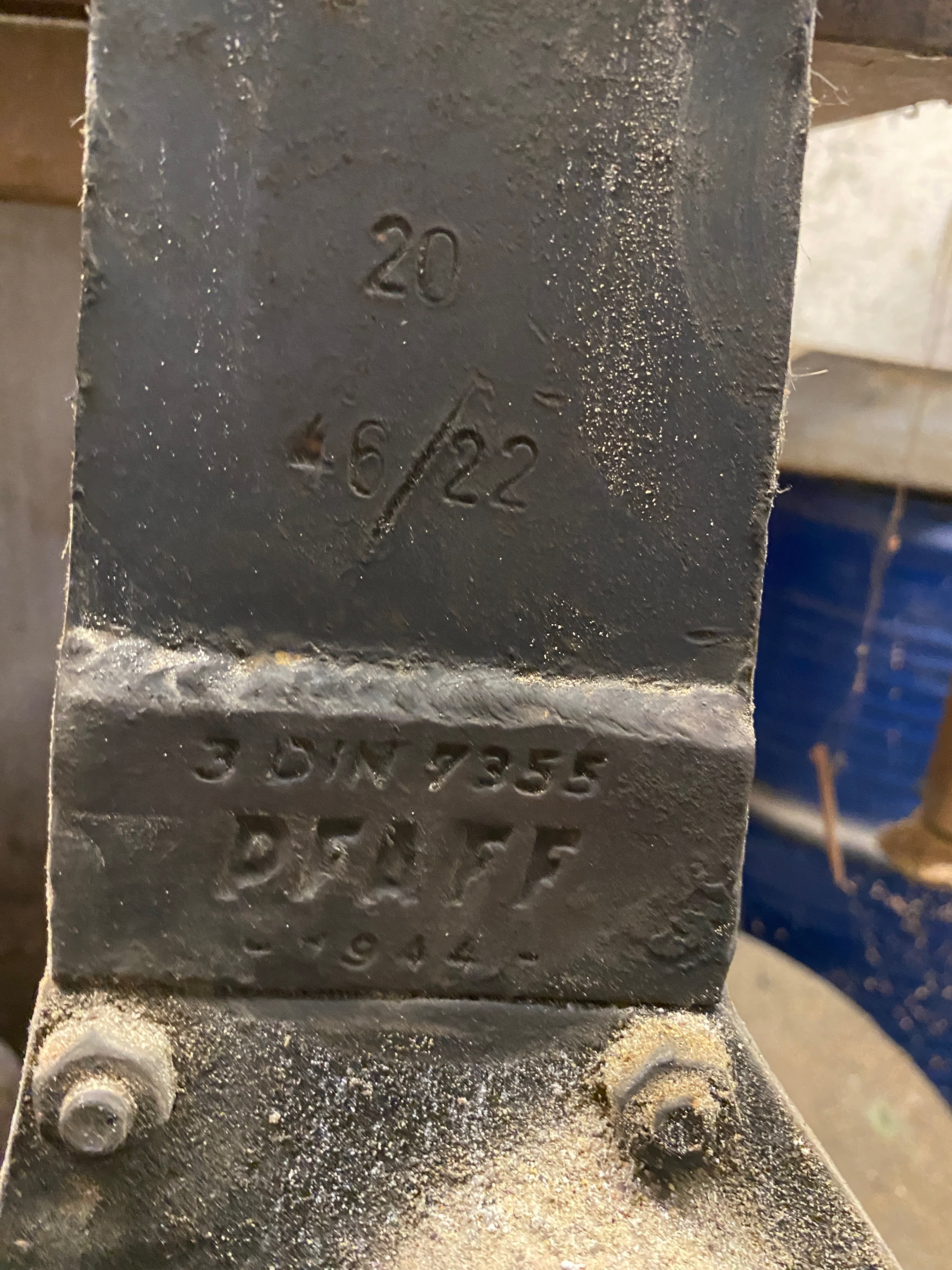

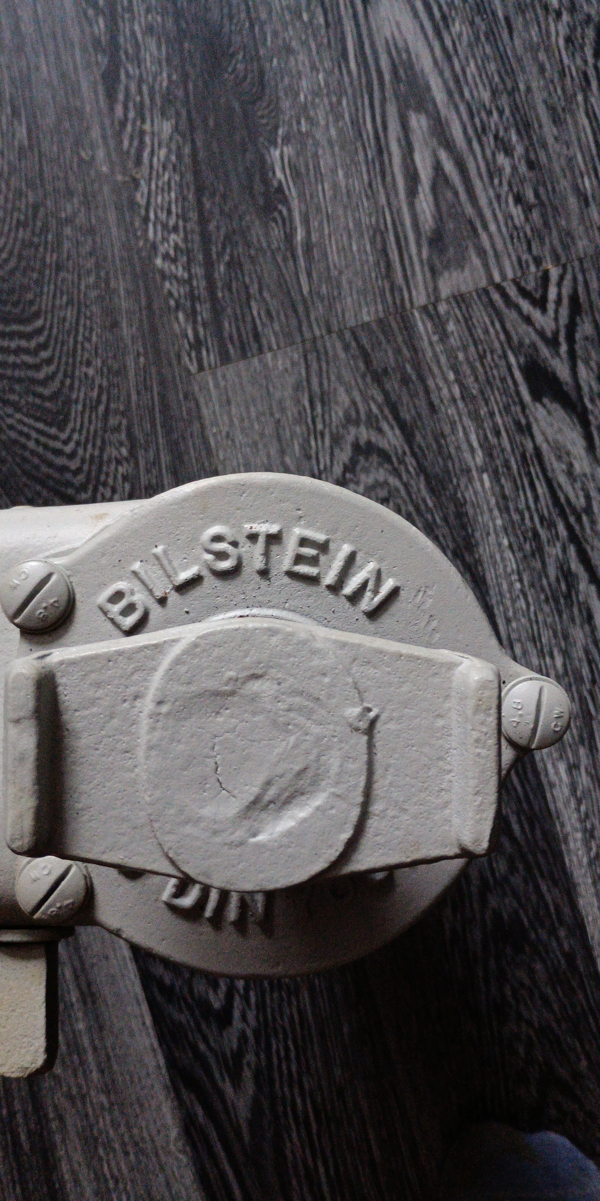

    Вітаю. Намагаюсь визначити приналежність данного домкрата до конкретних моделей техніки вермахту. Буду вдячний за допомогу в ідентифікації.

    Таких домкратів в інтернетах є багато, часто бувають копані, продають їх як домкрати вермахту. Тема заснована для визначення до якої саме техніки вермахту відноситься данний довкрат. Ще його особливістю в порівнянні з іншими схожими домкратами є те що його верхня кришка є відлитою, а не штампованою.

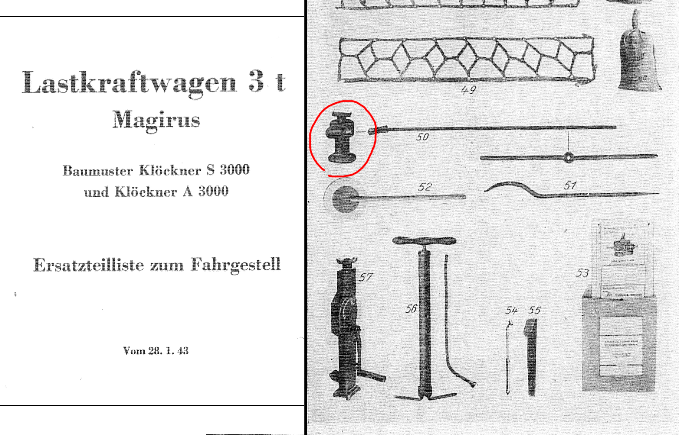

    Вітаю! Як варіант:
    gall 83 and Piasterol like this.
