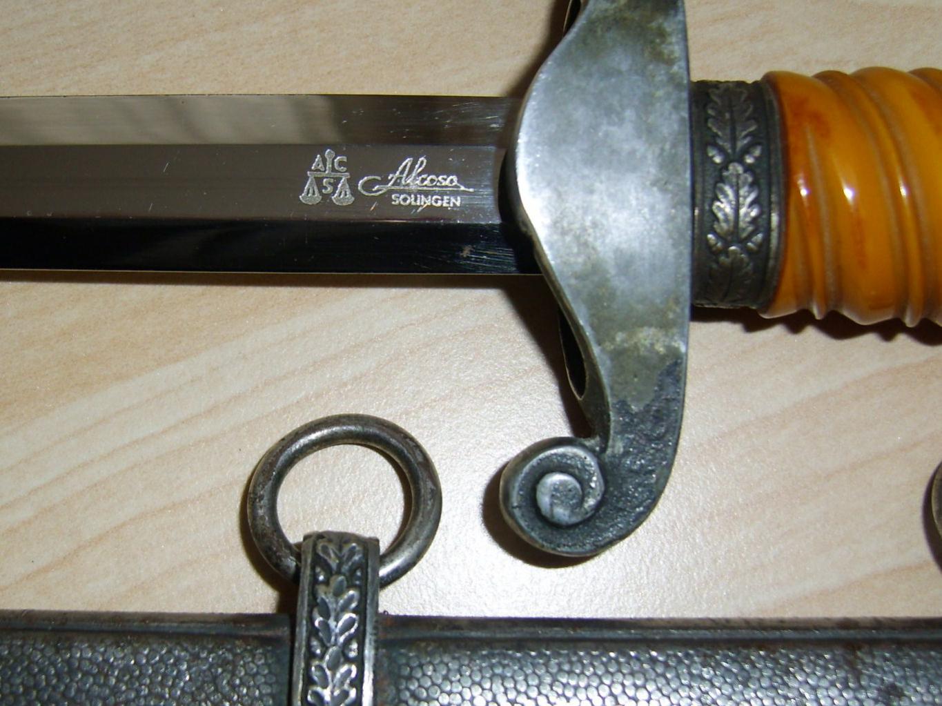

    Прошу высказаться:
    1. Новая Оригинальная Подарок судьбы:)

  4. Сергун
    Сергун Stabsfeldwebel
    2.406
    Афины Греция

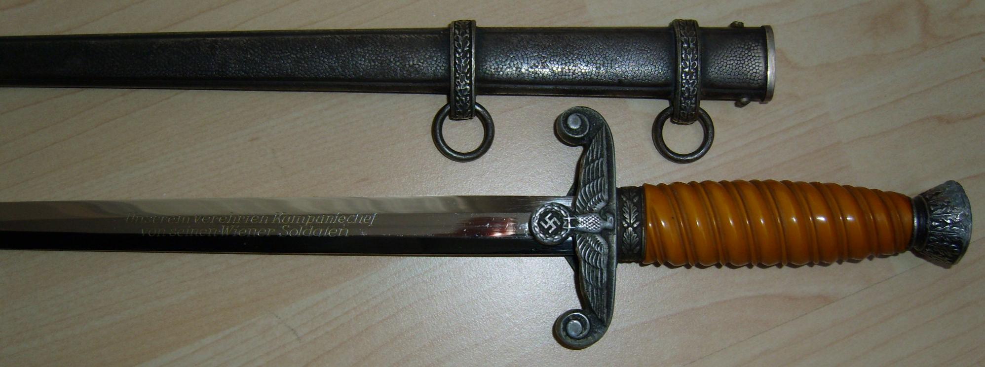

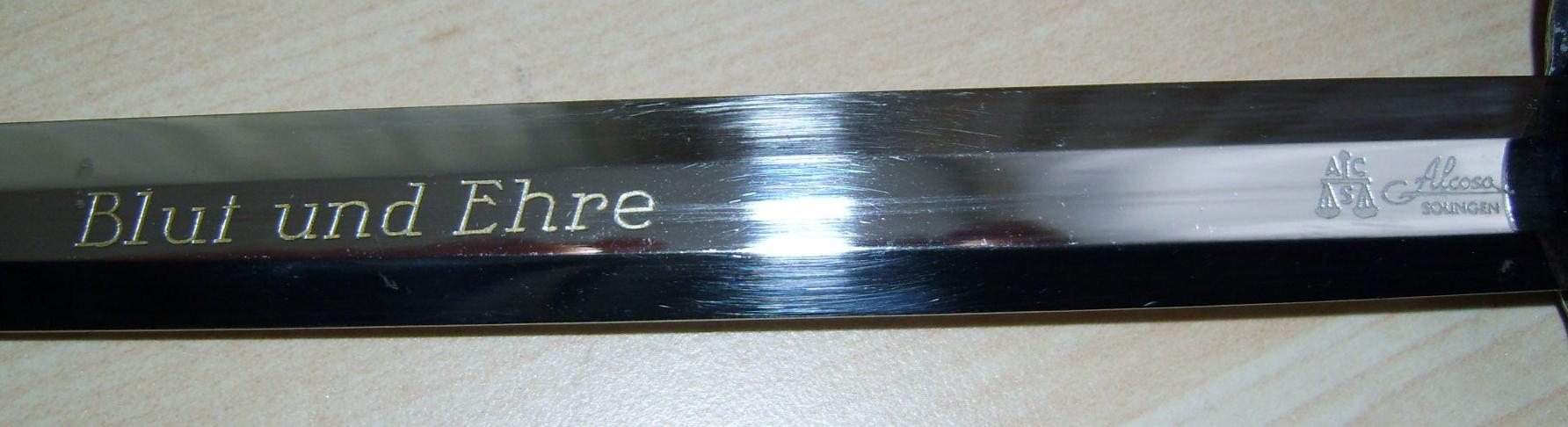

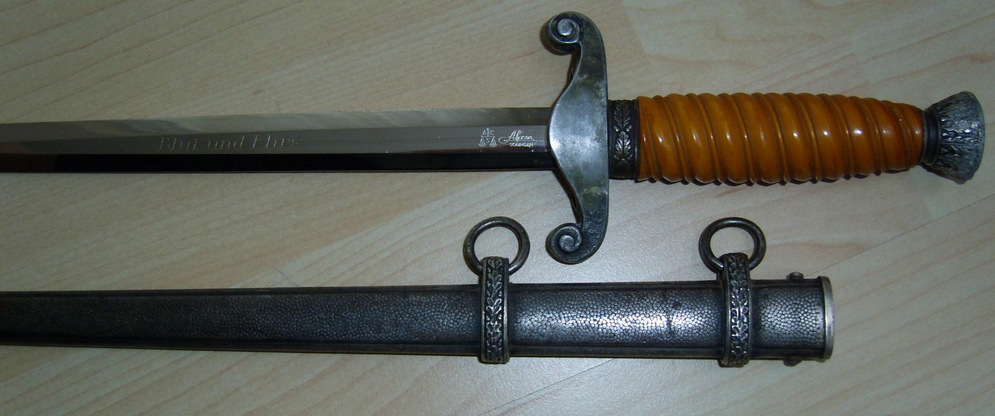

    Предмет хороший,всё соответствует....Тока что там делает девиз пионерский:eek:кто нибудь сможет объяснить???
  5. romarios
    romarios General-major
    55
    15
    80
    7.564
    Ага,вот и мне интересно по поводу девиза!

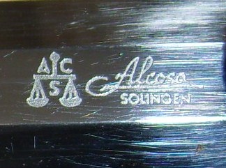

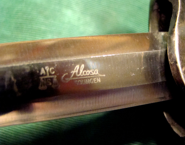

    Мое мнение: с одной стороны- типичный для Коппеля пехотник, с другой- ощущение,
    что и клеймо, и посвящение, и девиз выполнены одним и тем же лицом. Весы в клейме
    и шрифт клейма настораживают.
  7. Wolgadeutscher
    Wolgadeutscher Гешефтмахер
    8.522
    Санкт-Ленинбургъ
    гравировки и клейма подозрительные
  8. Jedelweiss
    Jedelweiss Stabsfeldwebel
    6.962
    Мусоросранск. Рашка.
    Я так же подумал. Качество проработки хромает и схоже с бормашинкой
  9. Сергун
    2.406
    Афины Греция

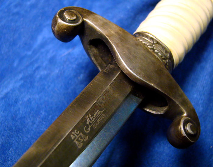

    Да вроде клеймо в поряде!И от Любящих:Dсолдат дорогому ротному,тоже ничего!А вот пионерский девиз,как то смущает....
  10. thebig
    thebig Moderator
    6.518
    Deutschland, Köln
    Сереж, по дизайну оно правильно, а вот по исполнению... Посмотри, как нечетко написаны буквы на весах.
    потом на весах не кольцо, как должно быть, а сплошной "шарик". И проработка клейм и остальных надписей
    похожа.:(

    Полностью согласен с теми, кто высказался отрицательно по поводу надписей и клейма. Клеймо, хоть и выглядит правильно, исполнено некачественно. Девиз "гитлерюгенд" смотрится абсурдно на пехотнике и внятного объяснения такого исполнения, пока, нет(думаю и не будет). Естественно, отпадает вопрос об оригинальности памятной надписи.
    В остальном нормальный корт, без вопросов.

    Серёж, я уважаю твоё мнение, но присмотрись внимательно к буквам клейма. На тех фото, что предоставил ты буквы существенно отличаются от обсуждаемого, особенно прописные. Да и клеймо "весов"
    корявое.

    Ставим в ряд и сравниваем!Саша Коппель никогда не отличался особой аккуратностью в исполнении клейм:)Если внимательно смотреть,все три клейма имеют отличия!
  15. 357951
    357951 Stabsfeldwebel
    1.266
    west

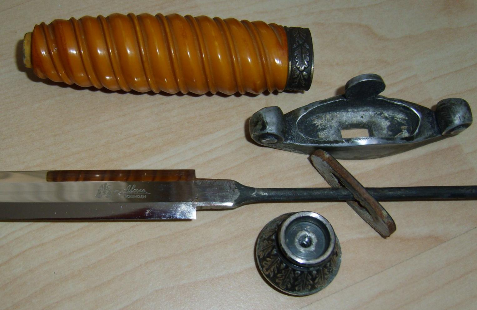

    Сам кортик по всем признакам хорош, подлинный Алкосо со всеми родовыми отличиями. данное клеймо скорей всего соответствует периоду производства 37-39 г.г.
    По моему мнению надписи на клинок нанесены позже времени изготовления клинка, но вполне допускаю мысль о подленности гравировки.
    По таким снимкам конечно практически невозможно сказать что либо достоверно, но стилистика написания мне понравилась.

    С девизом на обратной стороне лезвия тоже вопрос. Или солдаты были воспитанниками Гитлерюгента (эта версия мне не очень нравится) или девиз означал сплочённость кровью солдат и командира. Это сейчас мы воспринимаем его как "пионерский", а тогда может по другому думали.
    Делать сомнительные надписи на оригинальном кортике в послевоенное время никто бы не стал. Тем более, я считаю, стоимость кортика эта гравировка не увеличивает.
