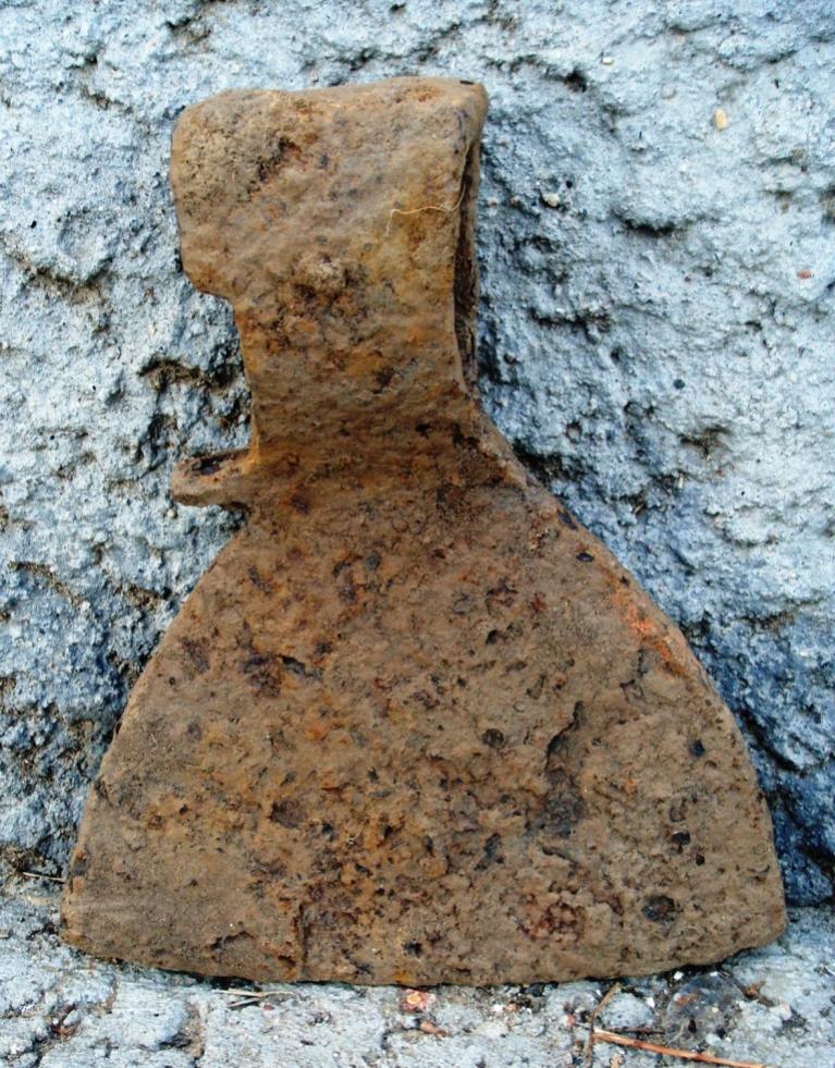

до & после.

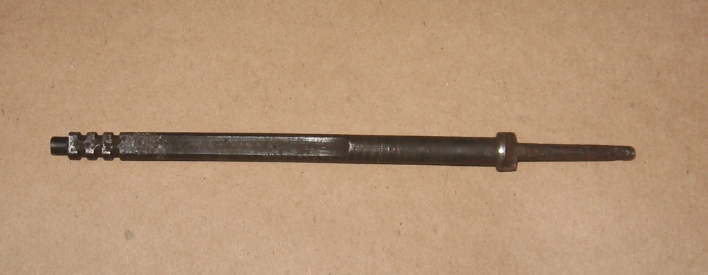

  1. nait
    nait Stabsfeldwebel
    2.493
    Да вообщем такой же он,размеры только отличаются,и в сечении прямоугольник.Шляпка и гайка плоские
    1. (в наявності 3 шт.)
      Магаз ппс!губи цілі!складські!незначні сліди зберігання потертості і ткд!!відправка вівторок-четвер!...
      1100 грн.
    2. (в наявності 1 шт.)
      Ударник ППШ-оригінал. В лоті 1одиниця (складається із 2х частин).
    3. (в наявності 2 шт.)
      Нова Не користувалися
    4. (в наявності 4 шт.)
      Пружина новоробна,якісна.В лоті 1 одиниця.
    5. (в наявності 4 шт.)
      Цілі,складські,з більшою інформацією писати в особисті
      1499 грн.

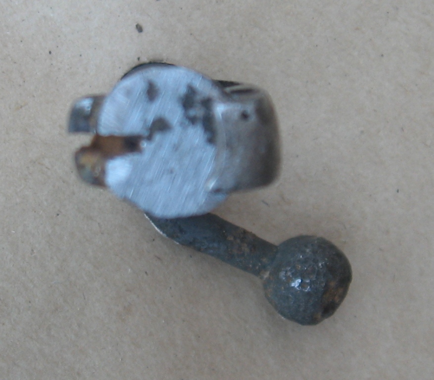

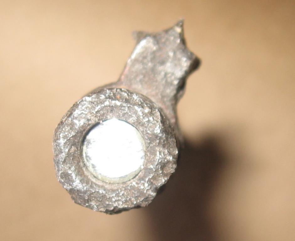

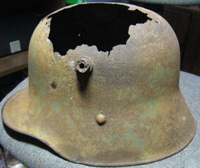

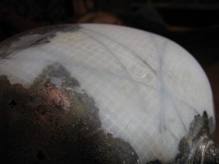

    Я так и предполагал, если судить по ствольной коробке. В принципе, видно только будет шляпку и гайку, поэтому конфигурацию можно сделать любую, лишь бы он (нагель) своё значение выполнял.....
  3. pavleek
    pavleek Stabsgefreiter
    125
    Stalingrad
    Устраню недоделки, оксидирую, сфоткаю и снова выложу....

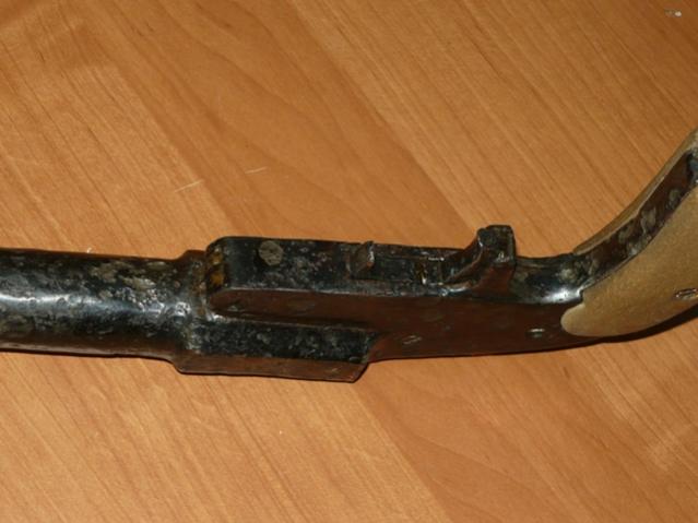

    Ракетница,сохран так себе-Подмосковье.Делал для музея,антураж сохранён.Ручка ,времянка,в поисках родной.
    Выслушаю замечания и предложения по работе.

    nait - а, ручки как делал? на глаз или по чертежу?
  10. nait
    nait Stabsfeldwebel
    2.493
    По фото,китайским ножом на работе пол дня резал,потом напильником.
    Ствол пришлось обрезать на 20мм:(Сгнил нафик.

    до ...

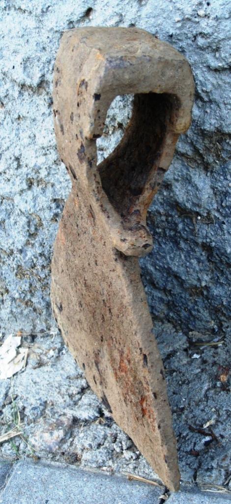

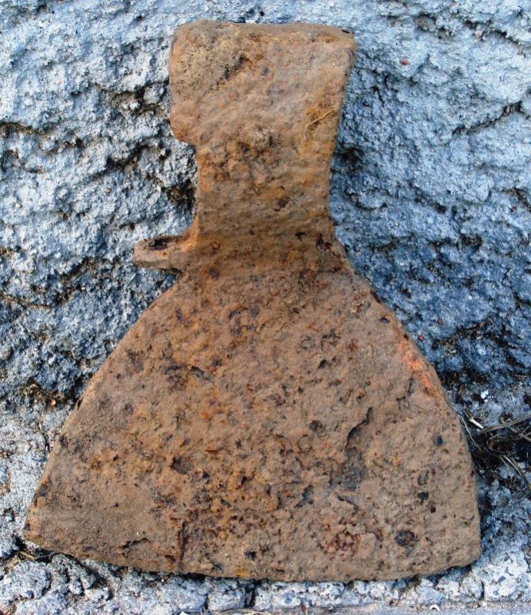

  13. МАЙОР
    МАЙОР Feldwebel
    1.206

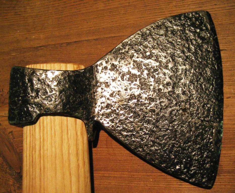

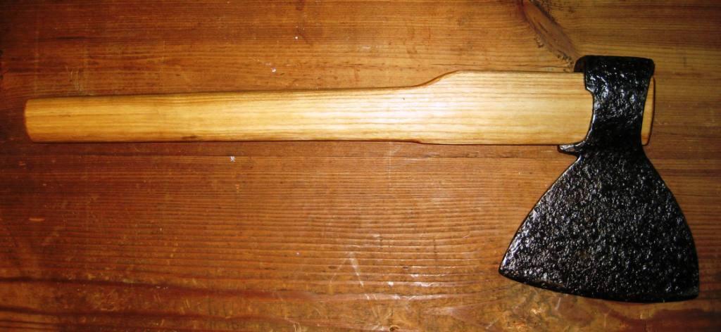

    здесь и сейчас
    после ...
  14. nait
    nait Stabsfeldwebel
    2.493
    Всё гуд:smile_12:Только новизна ручки глаз режет.Я бы застарил ИМХО.
  15. МАЙОР
    МАЙОР Feldwebel
    1.206
    здесь и сейчас
    Согласен ...

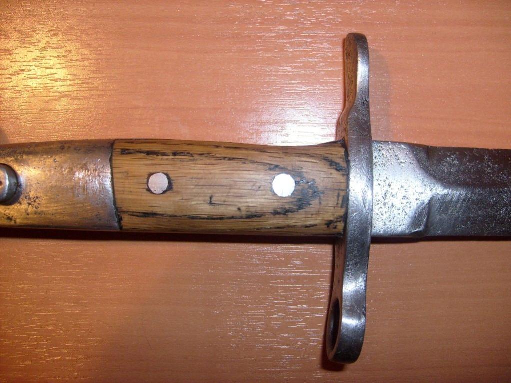

  16. sacho
    sacho Feldwebel
    849
    Мой адрес Советский Союз.
    Re: Ответ: до & после.

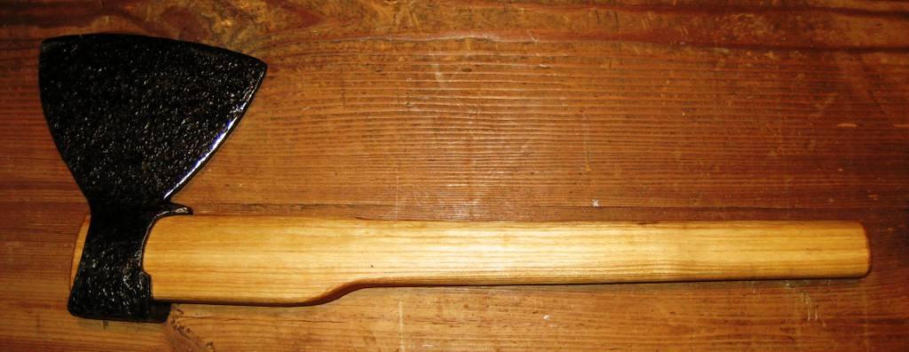

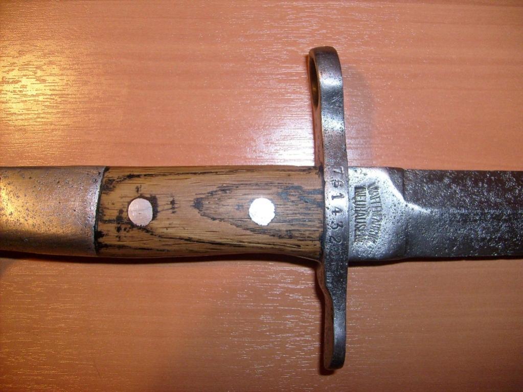

    Я новодельные накладки штык ножа состаривал таким образом: уже готовые и наклепанные накладки покрыл битумным лаком, а затем через недельку ошкурил мелкой наждачкой, потом на три раза пропитал нерафинированным соевым маслом местного производства. Смотрите что получилось.
  17. Reinhardt Unrau
    Reinhardt Unrau Leutnant
    27
    69
    2.896
    8./Jnf.Rgt.42 Stahlhelm
    Подскажите, а чем ржавчину снимали?
  18. МАЙОР
    МАЙОР Feldwebel
    1.206
    здесь и сейчас
    Мех. обработка .

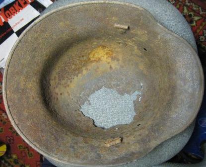

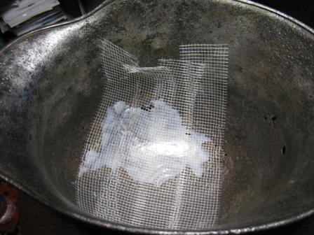

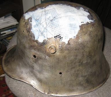

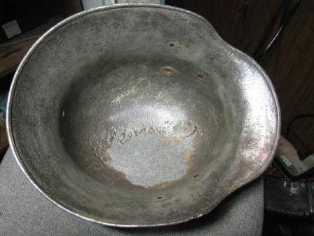

    Добавлю свои пять копеек. И чтобы развеять сомнения комрадов о нереальностях латания больших дыр. Сам не думал что так получиться. Технология проста основа лента сетчатая для гипрока и Poxipol.
  24. П-38
    П-38 Gefreiter
    70
    питер

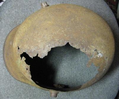

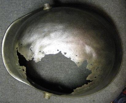

    Тут фото попорядочку. До чистки и после.

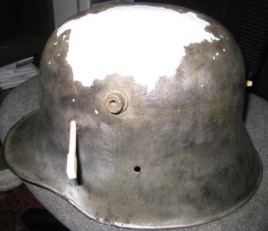

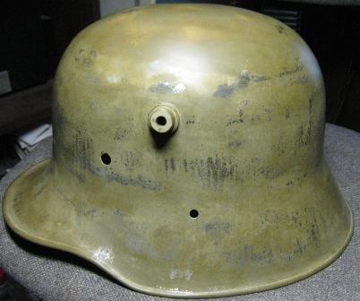

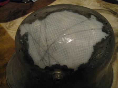

  25. П-38
    П-38 Gefreiter
    70
    питер
    Гипсовый слепок, первый слой, второй, итог после примерно 3-4 слоя Poxipol
