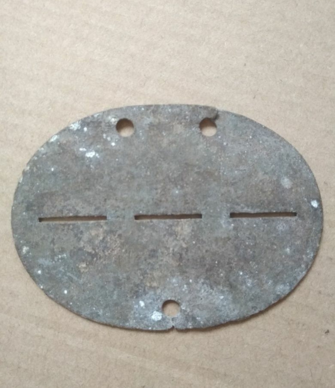

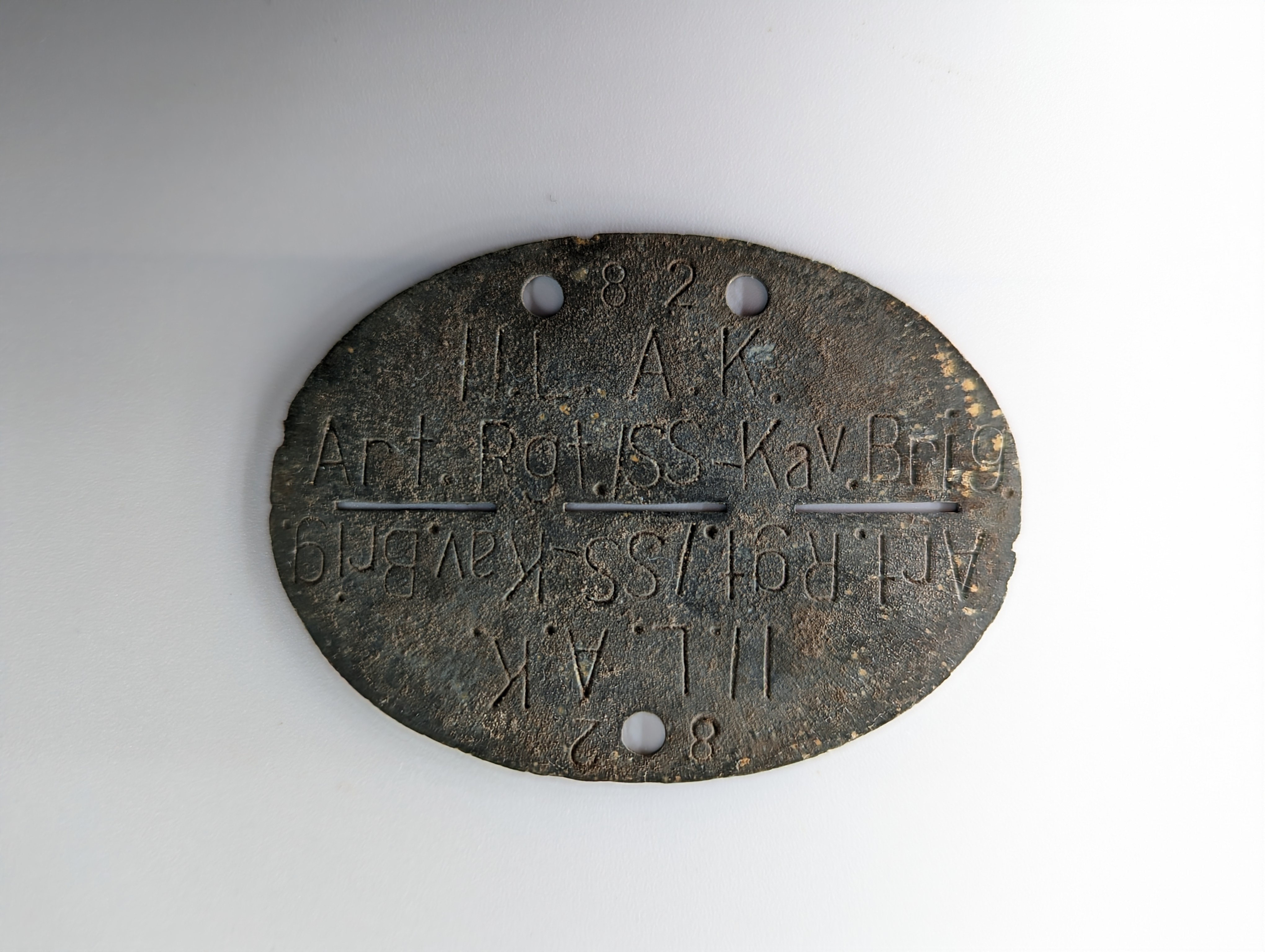

    А как вам этот? Дошли руки сделать фото. В целом труд огромен, спасибо!
    webtronix, David Della Rocco, Wareg та ще 1-му подобається це.

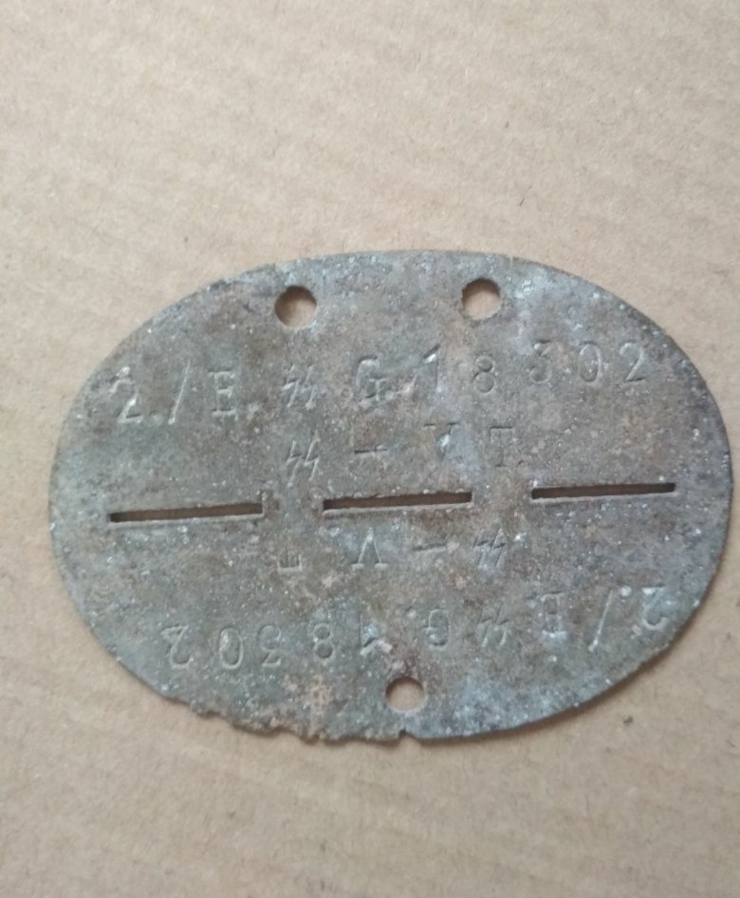

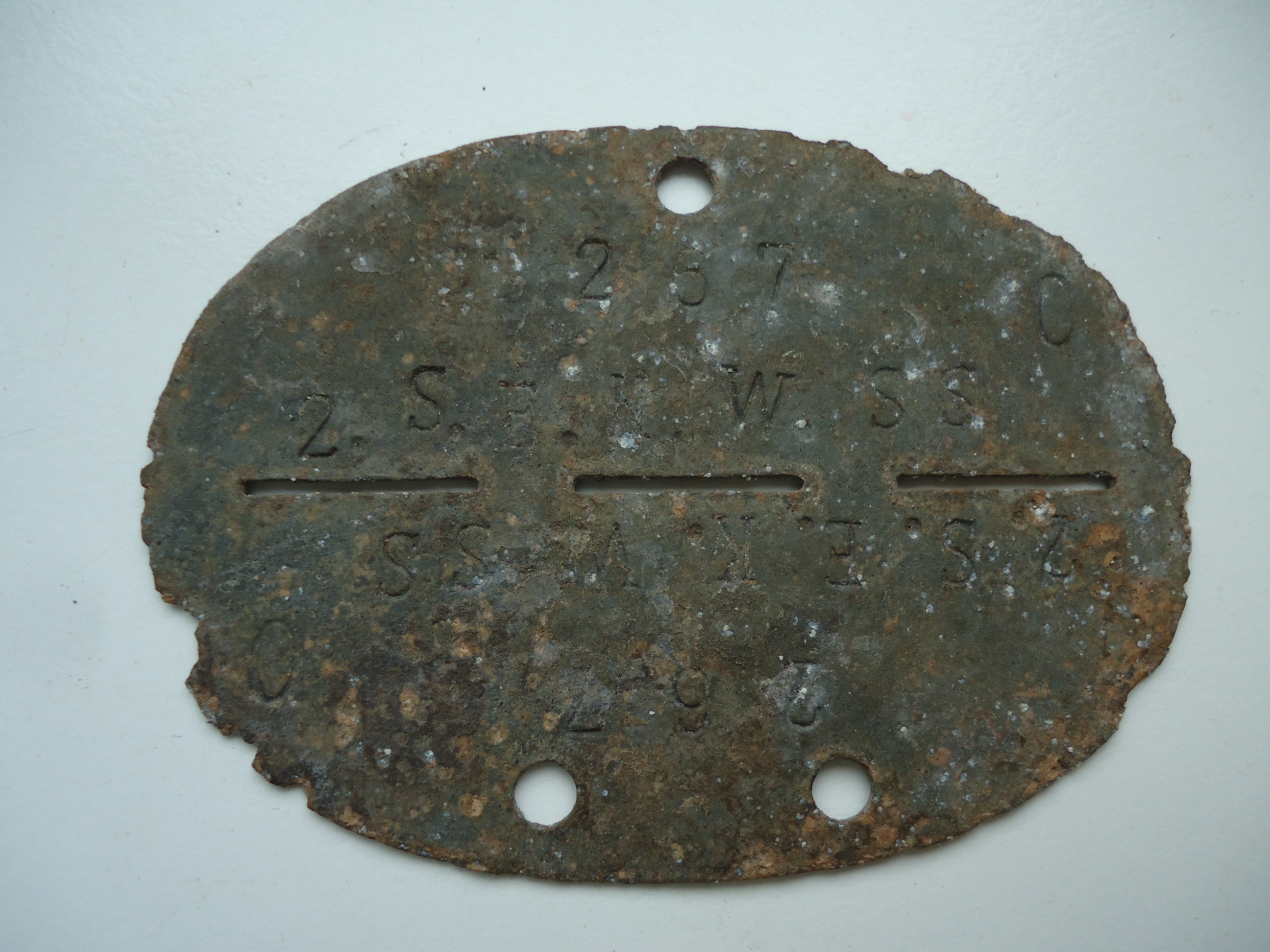

    Санітар 2. S. E. K. der Waffen SS
    Nr. 267
    Лот проданий 28 вер 2022 у 18:56 користувачу з максимальною ставкою 3100.
    https://reibert.info/lots/zheton-ss..922804

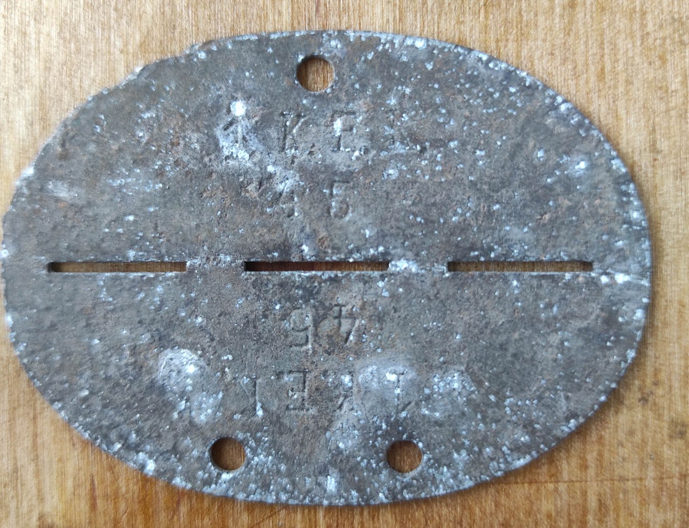

    Nr. 45
    Лот проданий 1 сер 2022 у 21:44 користувачу з максимальною ставкою 2800.
    https://reibert.info/lots/zheton-ss..896698

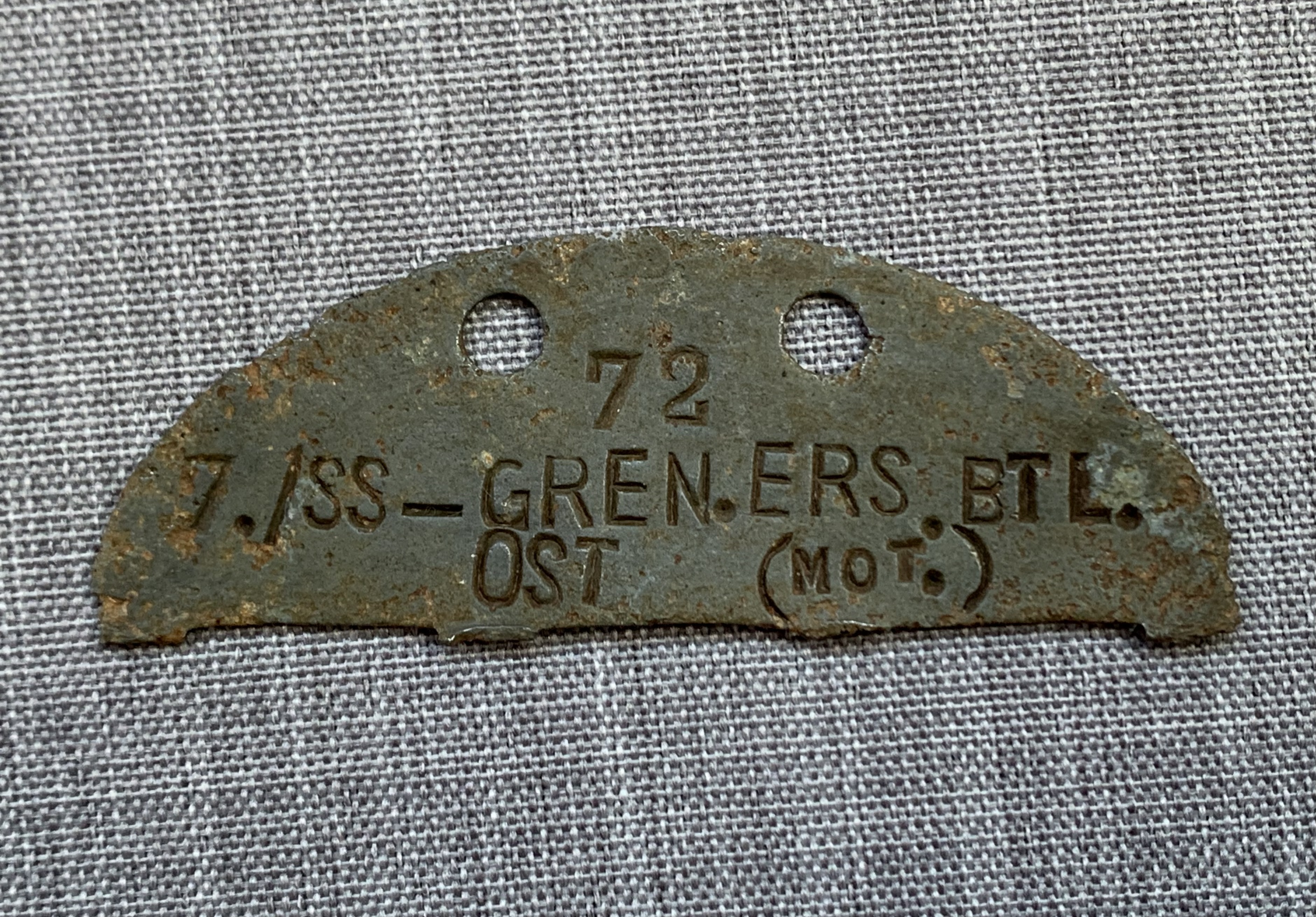

    7. SS-GREN. ERS. BTL. OST (mot.)
    Nr. 24
    Лот проданий 28 лис 2022 у 11:08 користувачу з максимальною ставкою 4250.
    https://reibert.info/lots/zheton-7-ss---gren...961118

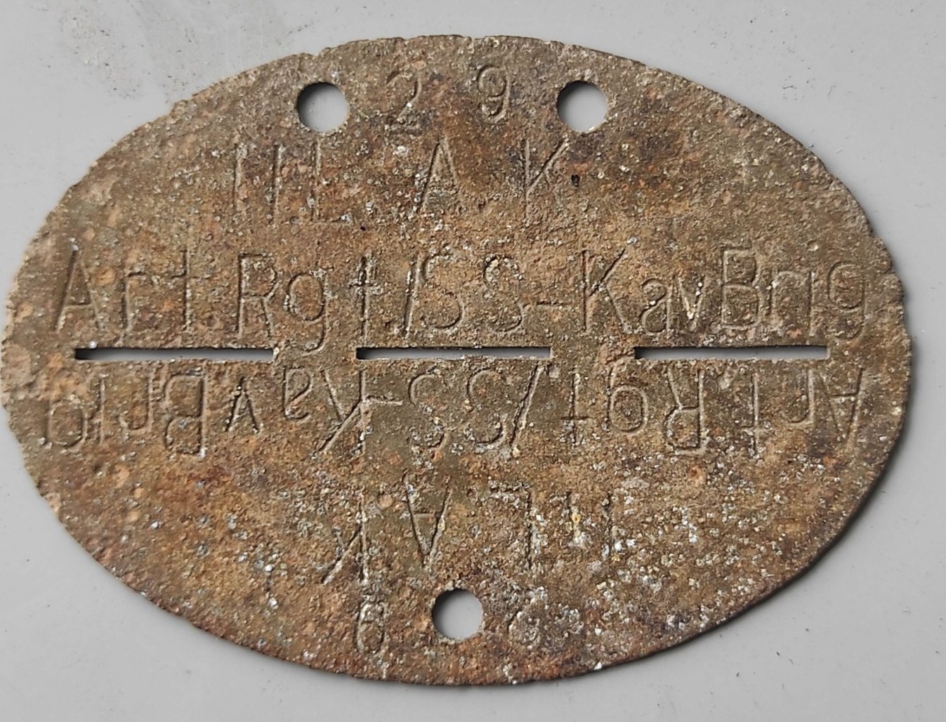

    II. L. A. K. Art. Rgt. SS Kav. Brig.
    Nr. 29
    Лот проданий 19 вер 2022 у 14:52 користувачу з максимальною ставкою 6000.
    https://reibert.info/lots/lichnyy-zheton-ss.922398

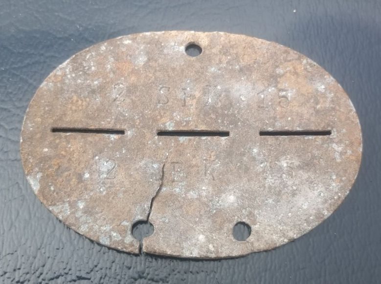

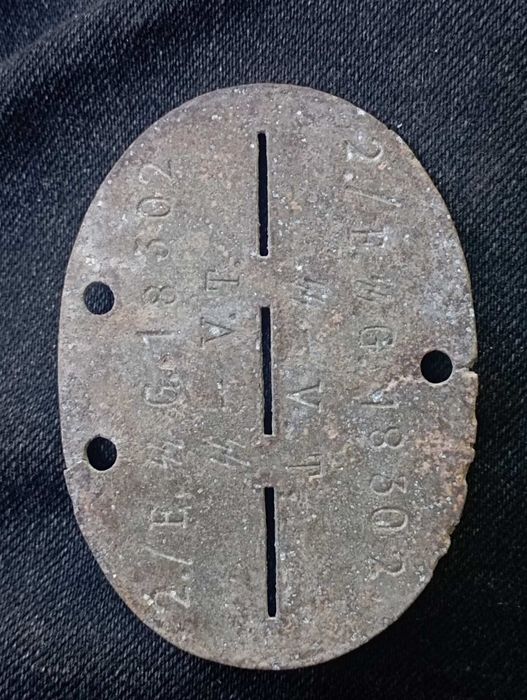

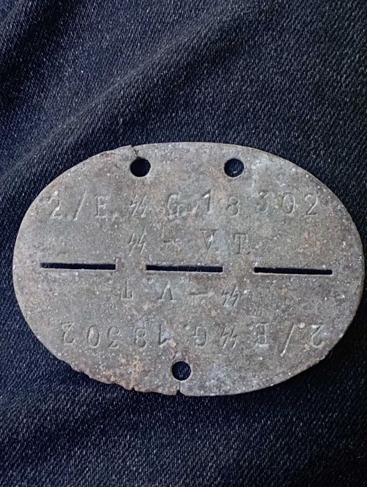

    Ще одного санітара 2. S. E. K. der Waffen SS Nr. 15, продемонстрований в темі вище, було виставлено в квітні 2022 р. Gal Aleks, місцезнаходження Знамянка, Кіровоградська обл.
    https://reibert.info/threads/2-sek-ss-vt.1333017
    Цей жетон на форумному аукціоні не був, проданий або через приват або на Віоліті.

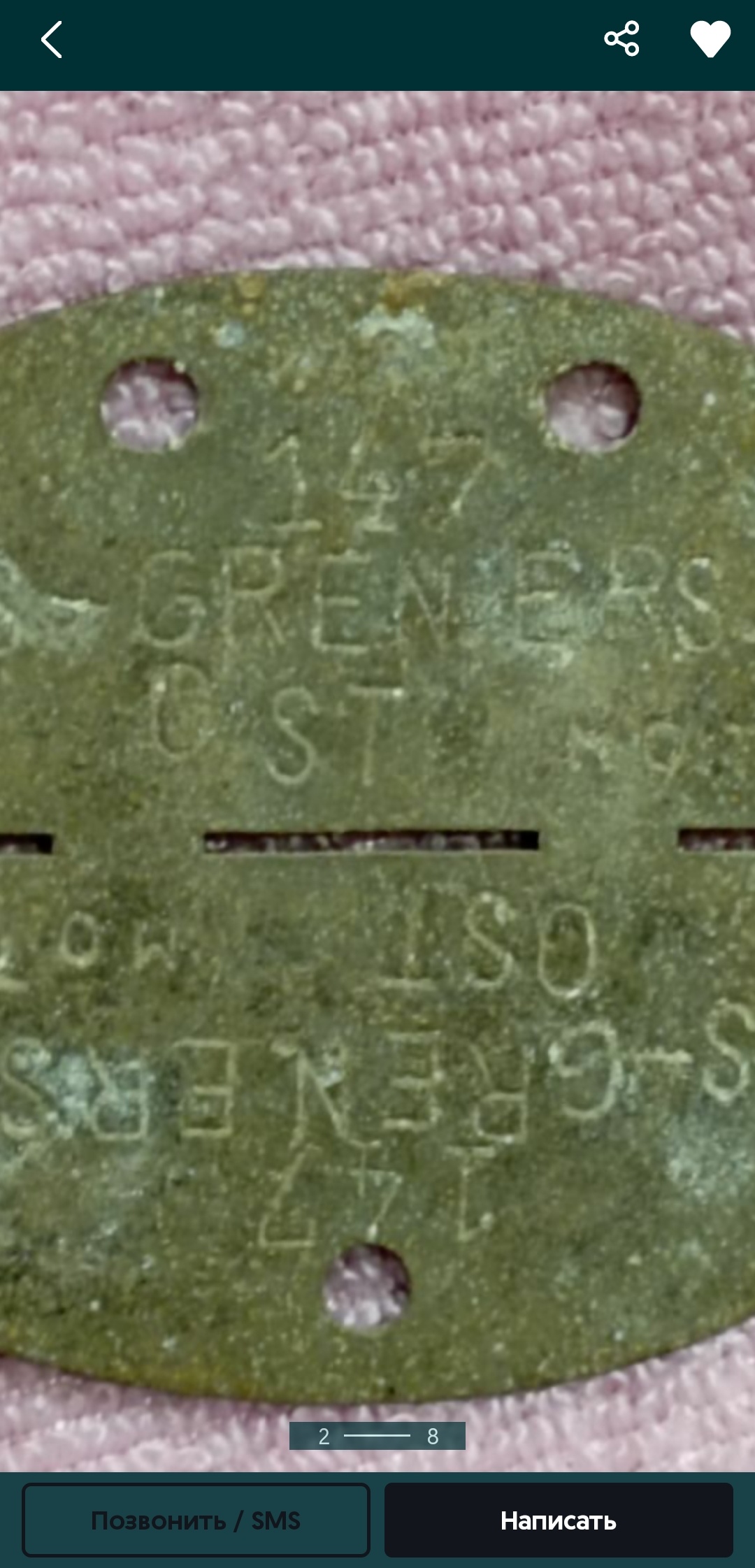

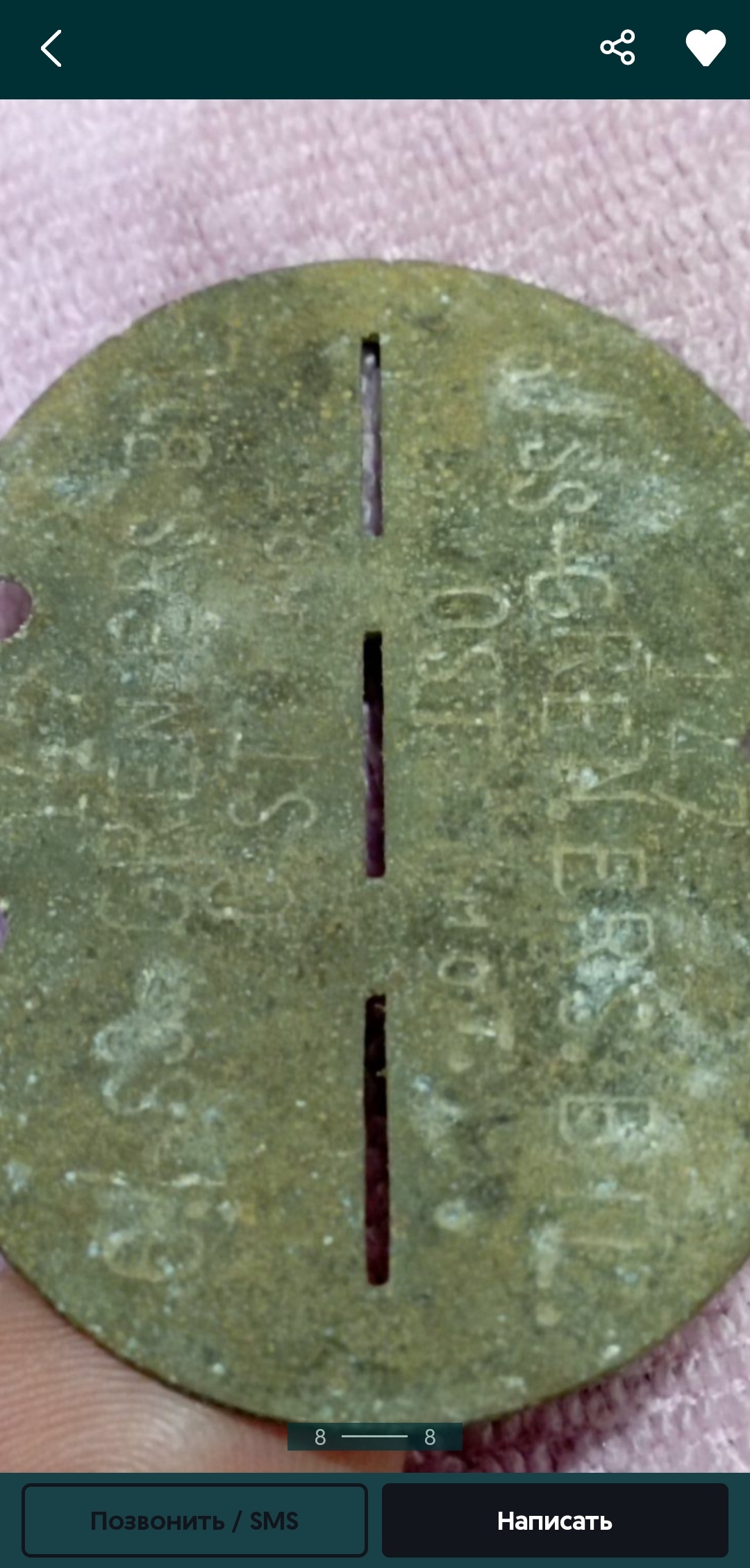

    Посилання на лот уже було надано, але варто зберегти повні дані для історії, поки він безповоротно не згинув в архівах одного інтернет-аукціону.
    Продавець Vfhc: https://violity.com/vi1057839
    Місцезнаходження: Дніпропетровська область, Кривий Ріг

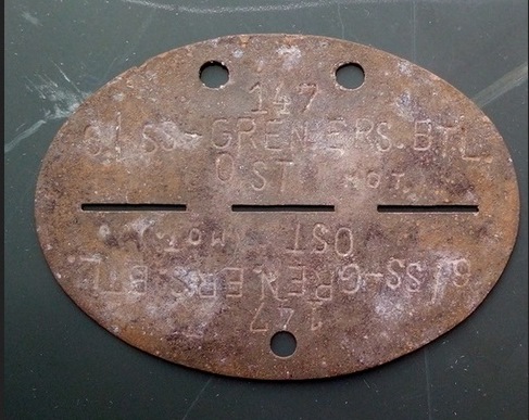

    6. SS-GREN. ERS. BTL. OST (mot.)
    Nr. 147
    Виставлено: 21.03.2023
    Це також ще не все, деякі факти я не можу озвучити, принаймні поки що.

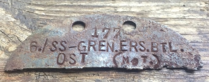

    Зразок оригінального жетона 6 роти з близьким номером:
    7 рота:

    Маю в колекції верхню половинку останнього жетона OST, стовідсотковий оригінал. Якщо порівнювати з фуфловими, то різниця помітна: намагалися наслідувати і це, навіть, частково вдалося, але, все-таки, «не то пальто»
    Мансур Львович, sergeyk2, Вiтушка та 8 іншим подобається це.

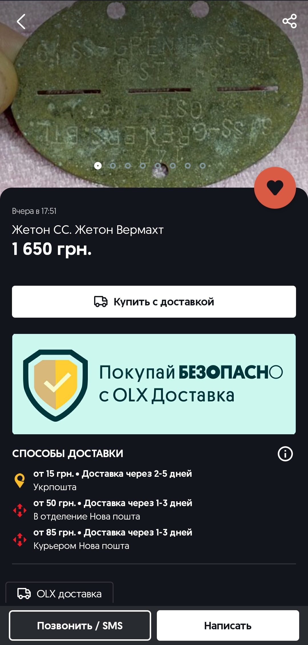

    Вітаю! Майже купив SS бірку, якби не Ви :beer:
    Screenshot_20240108-082509__01.jpg Screenshot_20240108-082517__01.jpg Screenshot_20240108-082523__01.jpg Screenshot_20240108-082528__01.jpg Screenshot_20240108-082547__01.jpg Screenshot_20240108-082601__02.jpg

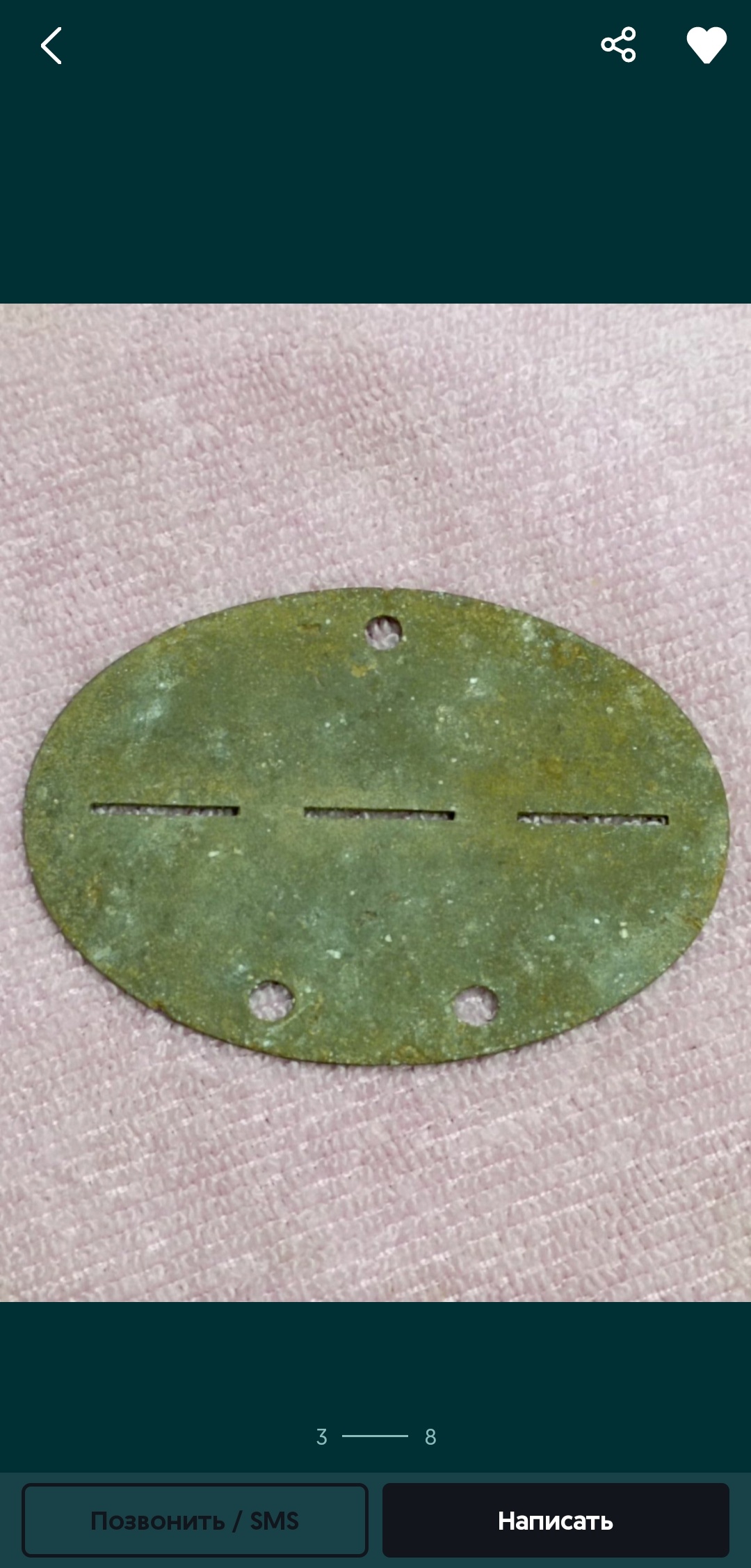

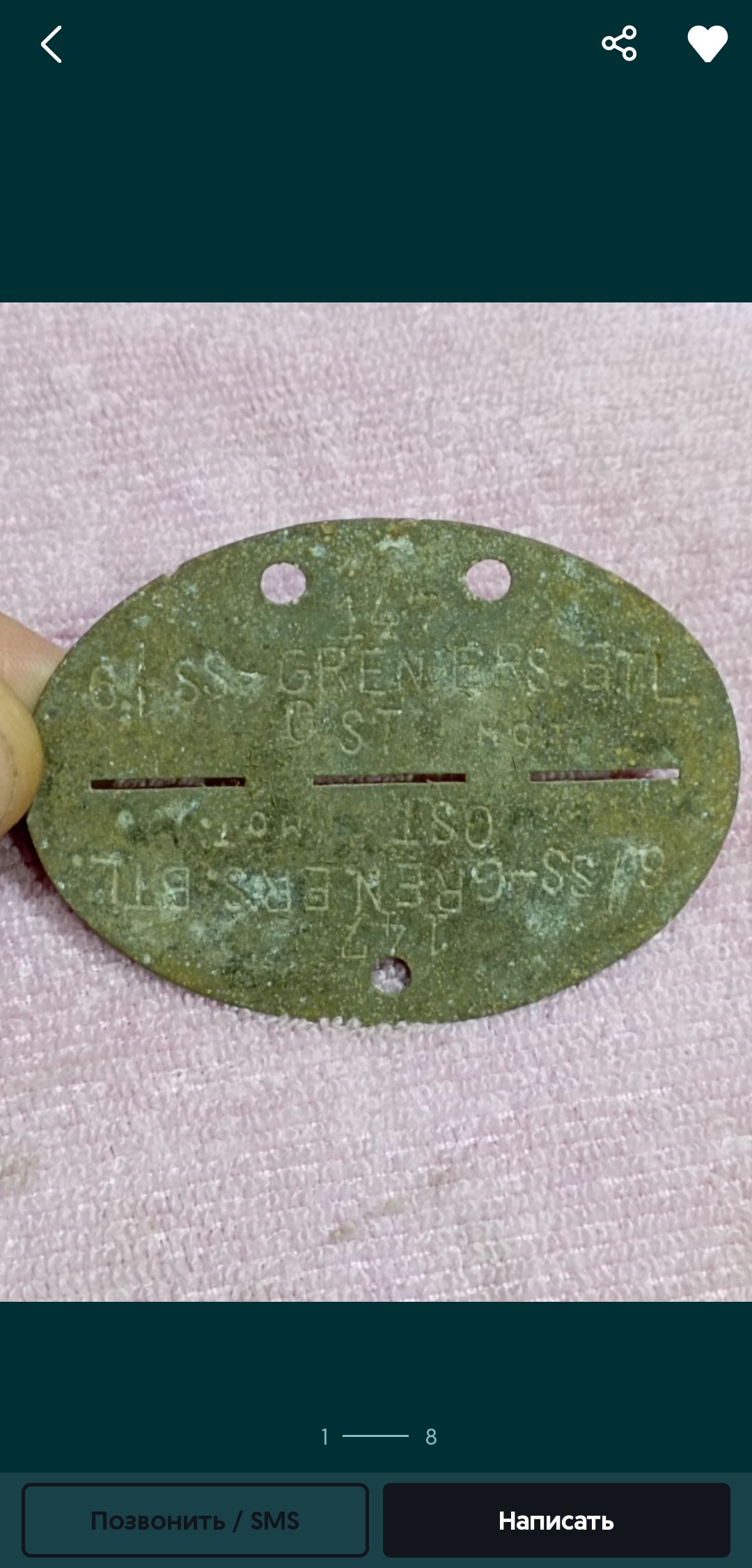

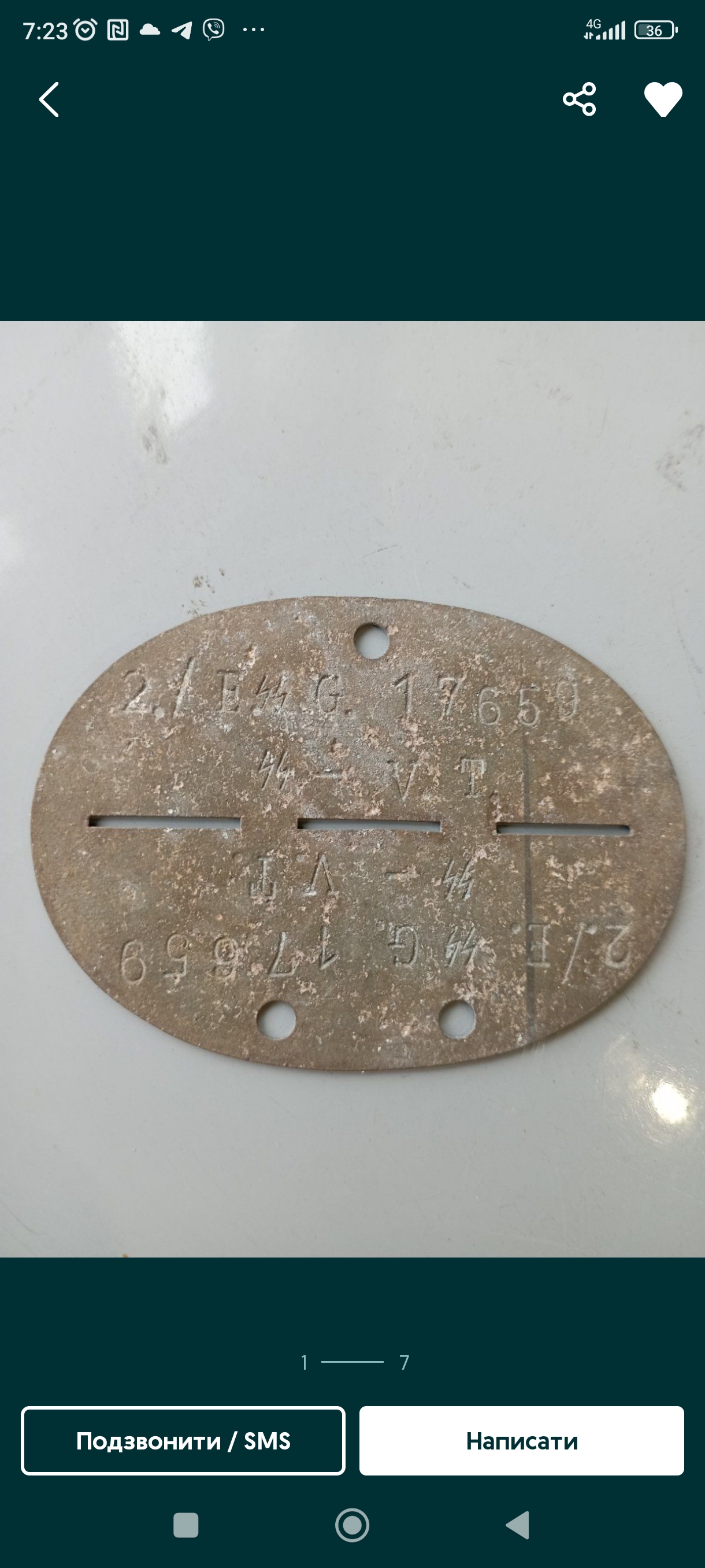

    Вітаю. Підкажіть будь ласка по цьому

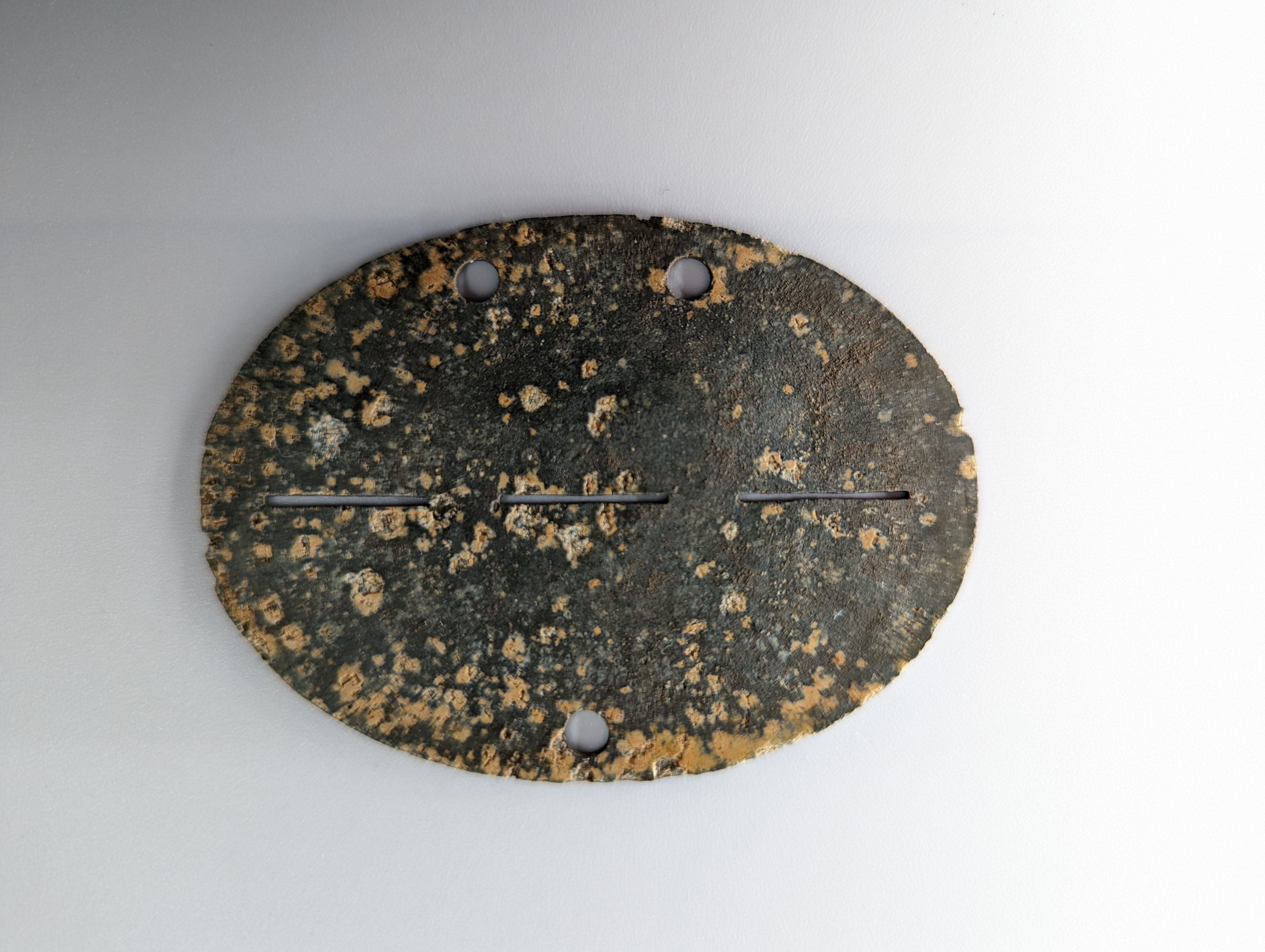

    Из той же опери и от того же «кооператива» ,что и все выше представленные.

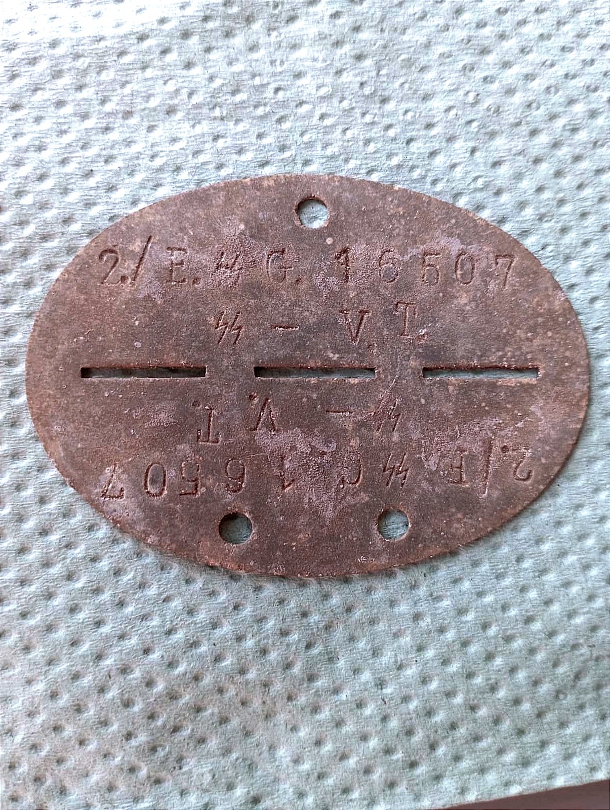

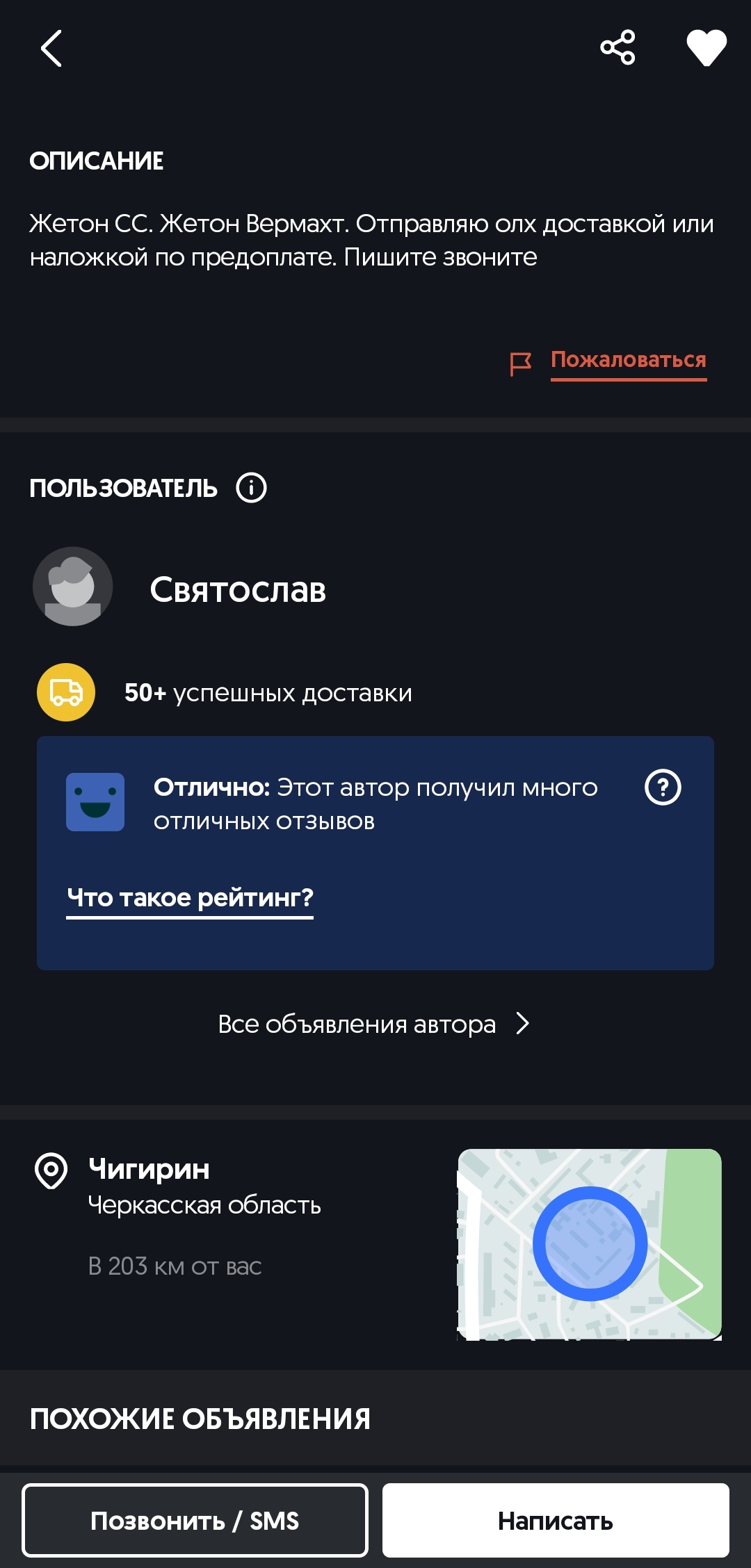

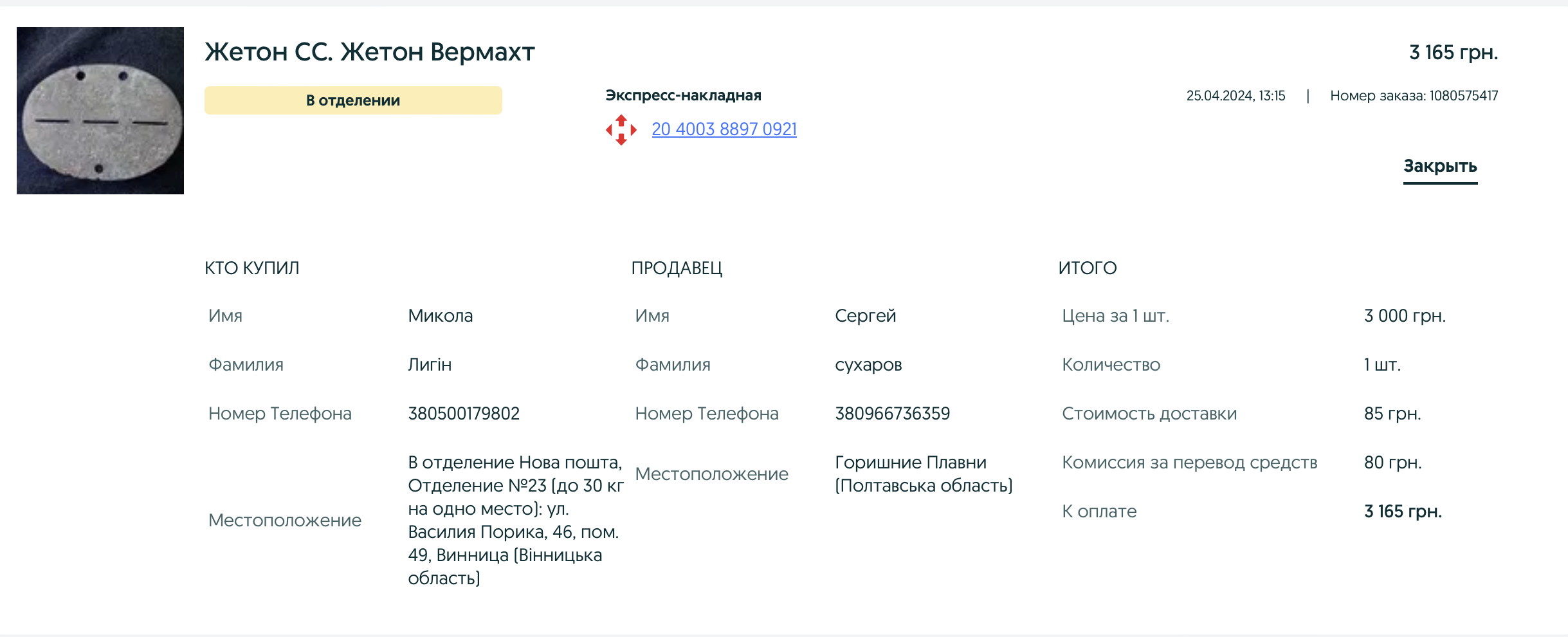

    ЭТОТ САМЫЙ ЖЕТОН ПРИЕХАЛ СЕГОДНЯ МНЕ НА ПОЧТУ :D:D:D

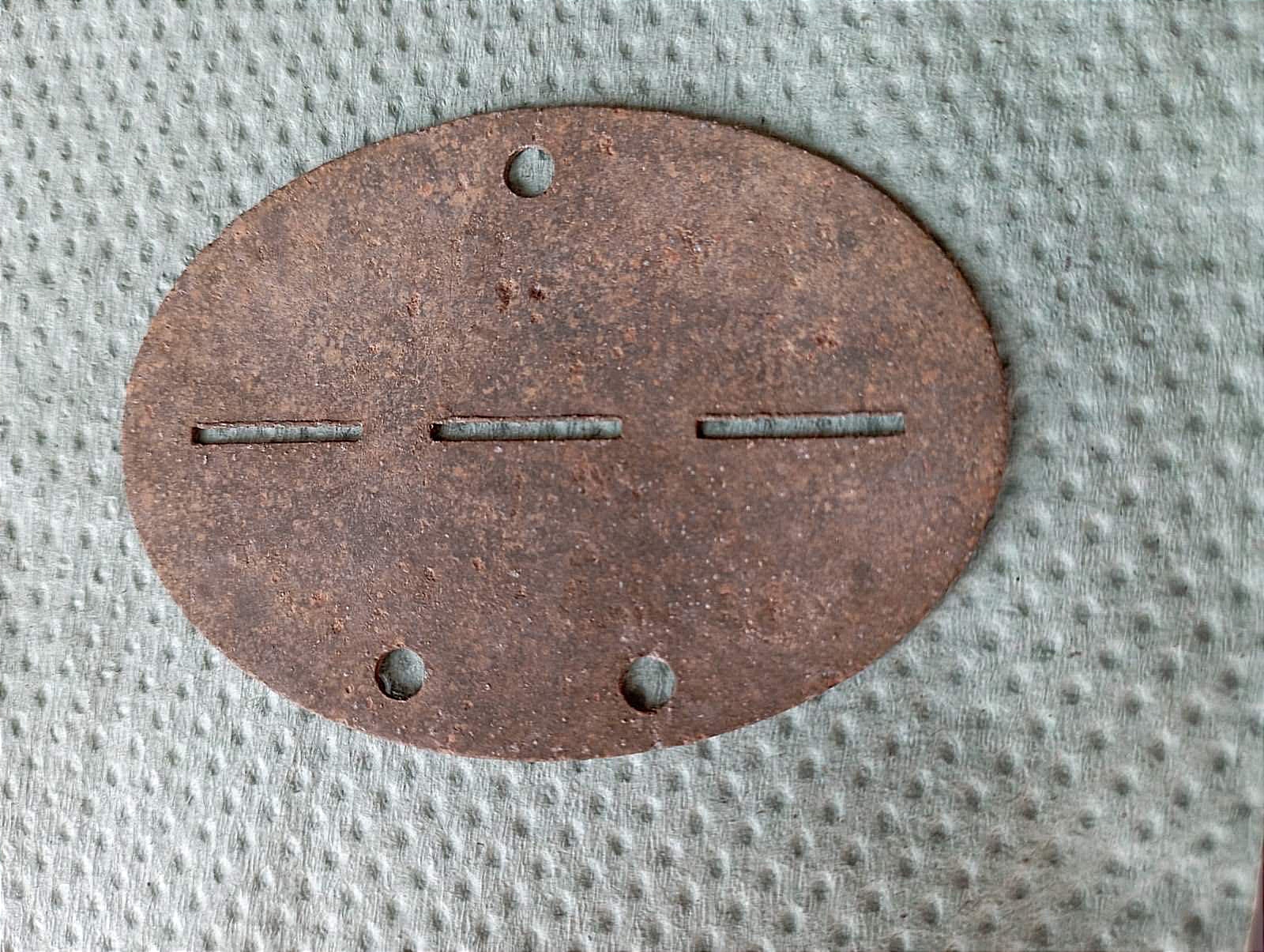

    Теж на олх замовляв. Мені от цікаво як вони їх так старять
