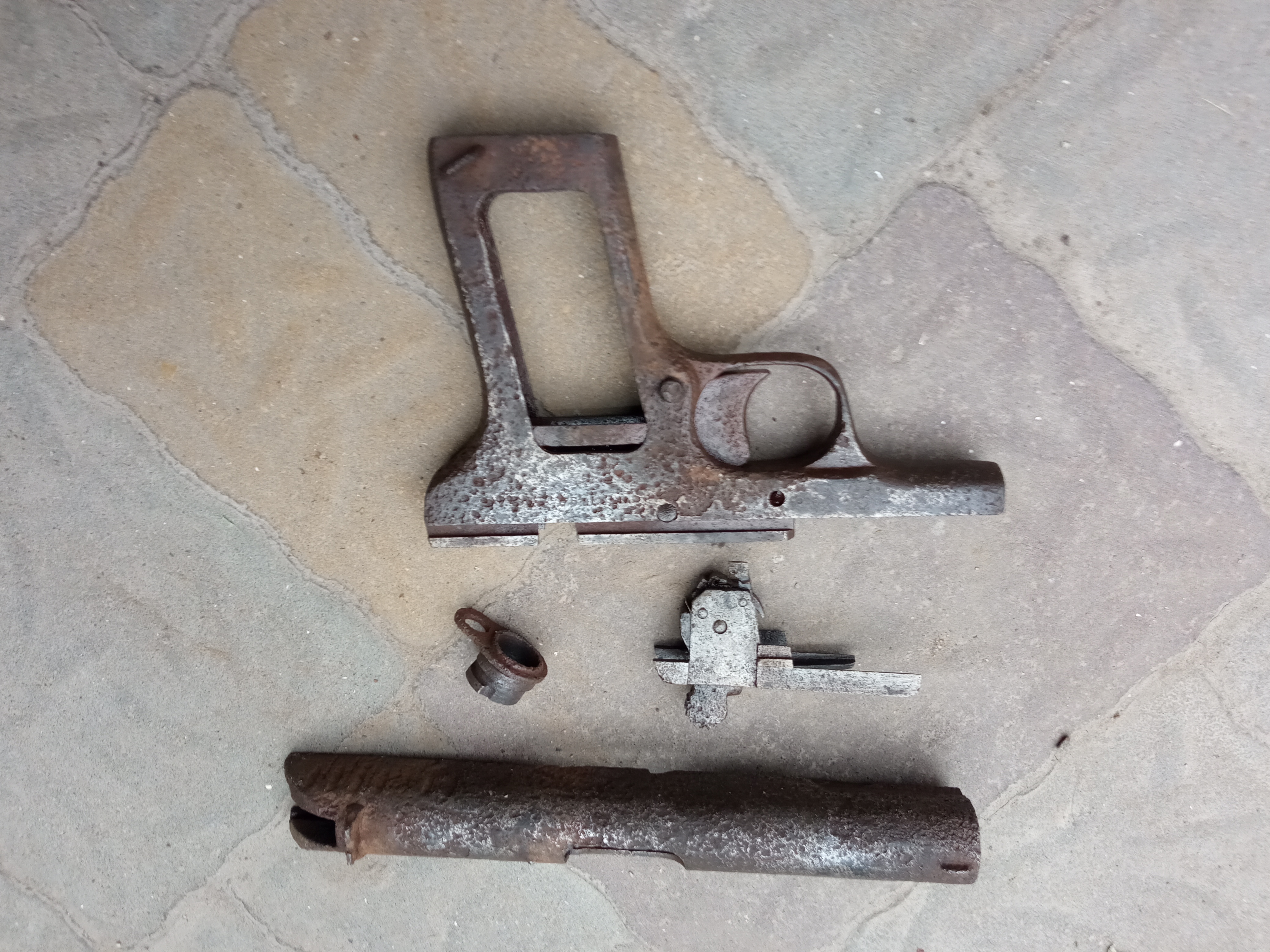

    Вітаю.
    Такі деталі тт.
    Підкажіть це 1930 року зразка?
    Питання як розрухати кнопку магазину і ударник?

    Побризкайте VDшкой,залиште на 10 хв,потім спробуйте киянкою потроху зрушити кнопку. Декілька раз з різних сторін. Повинна податися

    VDшка - гарна річ, але 10 хвилин мало. Я б перед вдшкою замочив на пару днів в керосині або солярці. Замість VDшки є спеціальні бризкалки для розкручування старої різьби.
    Після всих "банних" процедур, потрібно стукати спеціальним інструментом, бажано латунним молоточком, латунними гвіздками. Нема латуні, можно пробувати дерев'яним молоточком (зробити з акації або іншого твердого дерева).

    Це кнопка магазину, там різьби ніякої немає.
    Там скоріш за все пружина заіржавіла, пробуйте ведешкою. Якщо ні, то в солярку на два-три дні, а потім виколоткою вибити її та замінити пружину

    Це бризгалька називається "для різьби", а виконує функцію розчинення іржі.

    Приветствую. Дверца сзади на рамке есть? Если есть, тогда да у вас ТТ 30. Нет, тогда обычный ТТ. По поводу как расшевелить детали, уже дали не мало советов, поэтому моя писанина будет не актуальна.

    Ніби як є клеймо 194* рік.

    Сделайте фото рамки. ТТ 30 по документам НЕ выпускается с 1934 года. Хотя доводилось видеть 35 и 36 года. Также недавно общался с одним форумчанином, так у него вообще 38 года. Что вообще было открытием для меня и нескольких знакомых.

    Завтра, бо предмет не мій, але мене попросили почистити чуть.

    Це ТТ-33. Форма спускового "гачка" відповідна.

    Бажанно мідним молоточком( вибачаюсь що поправив)
