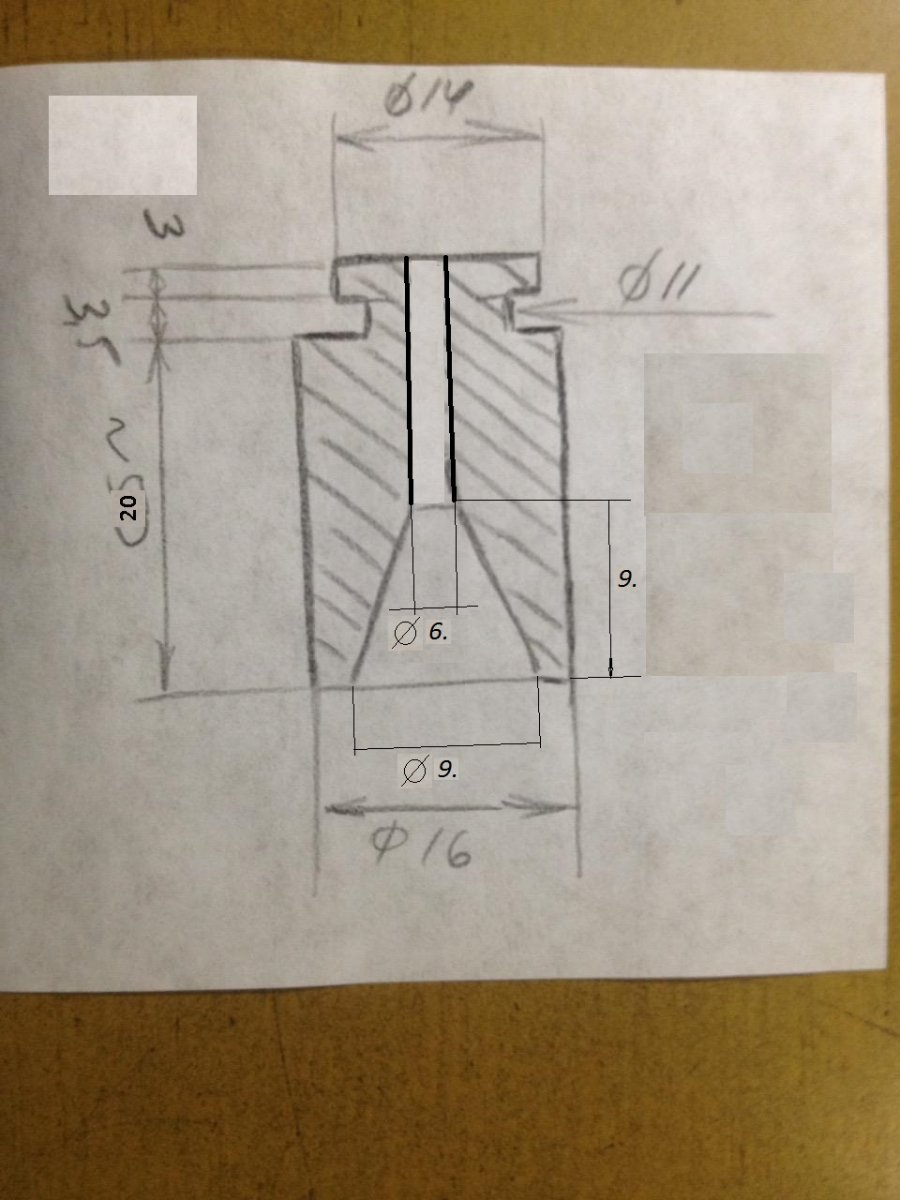

    Проверил ИДЕЮ на других матрицах. Все "работает". Восстановить правильный диаметр возможно даже на один раз стрелянных пулях.
    Если внимательно рассмотреть фото (выложены выше) то заметен след от упора пули в конус при формовке. Т.е. конус матрицы не повторяет точно форму носика пули. Как показали эксперименты, если этот конус матрицы будет близок по форме к носику пули, то возможно будет не только отпресовывать диаметр, но и исправить саму пулю, например стрелянную мосинку.

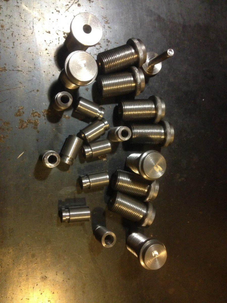

  16. Продавец jbegemot
    jbegemot Stabsgefreiter
    563
    Киев. Украина.
    Уважаемые коллеги!
    Хороших новостей нет!
    Два источника изготовили НЕРАБОТАЮЩИЙ МУСОР!!!!!!!!
    один 10 комплектов, второй 8.
    Тот что изготовил 10, прийдется отказаться, ввиду полной неспособности.
    Второй будет переделывать, на него можна рассчитывать, поскольку он четыре комплекта изготовил правильно. Но естественно процесс затянется на следующую неделю!(праздники)
    Всем приношу мои извинения, за задержку и обманутые ожидания.

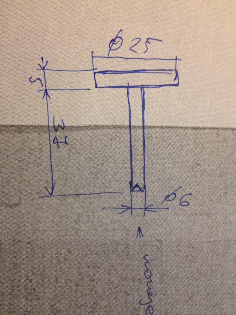

    Выкладываю эскизы по которым это изделие изготавливалось. Если найдете альтернативный изготовителей, буду рад!

    Спасибо камраду за данный девайс, свою функцию выполняет отлично! пулька садиться не проваливается. отстрелял после обжимки - доволен.
