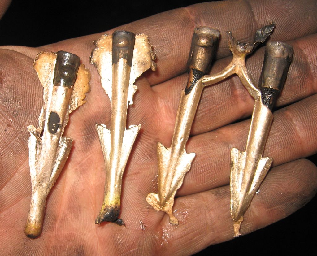

    Где у авторов есть утверждение, что наконечники с боковым отверстием были начинены ядом? Не надо свои фантазии приписывать уважаемым авторам. Если "изъян приветствовался", то нет ничего проще как сделать изначально форму под "изъян". А вот фото с современного эксперимента по отливке наконечников... И да, статьи по технологии литья тоже имеются.
    yrzik54, iks-, LePEN and 2 others like this.

    Эти отверстия появляются в результате смещения центрального стержня в литейной форме или при заливке литейной формы относительно остывшим металлом. У меня это часто это происходит при отливке свинцовых грузиков для рыболовных сетей. Пока не прогреется стержень формы штук пять грузиков приходится переплавлять из за недоливов.
