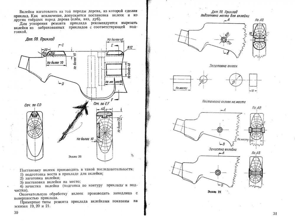

  1. Камрады!Подскажите пожалуйста,для чего в прикладе Дегтяря снизу вот это (указано стрелкой) отверстие???

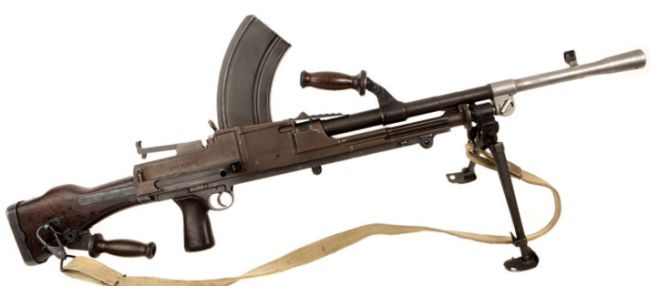

    Там можно хранить пенал с принадлежностью или вставить туда любую подходящего диаметра палочку, чтобы получить дополнительную рукоятку удержания, как на Bren Mk.1, например:

    Малое Хуесосово
    На момент создания пулемёта ДП-27 были разработаны под него несколько типов станков для зенитной стрельбы, отверстие сделано для опоры крепления на станок. Пулемёт был принят на вооружение, станки нет, отверстие в прикладе так и оставили.

    :D
    Ну тогда читаем что туда вставлялось.
