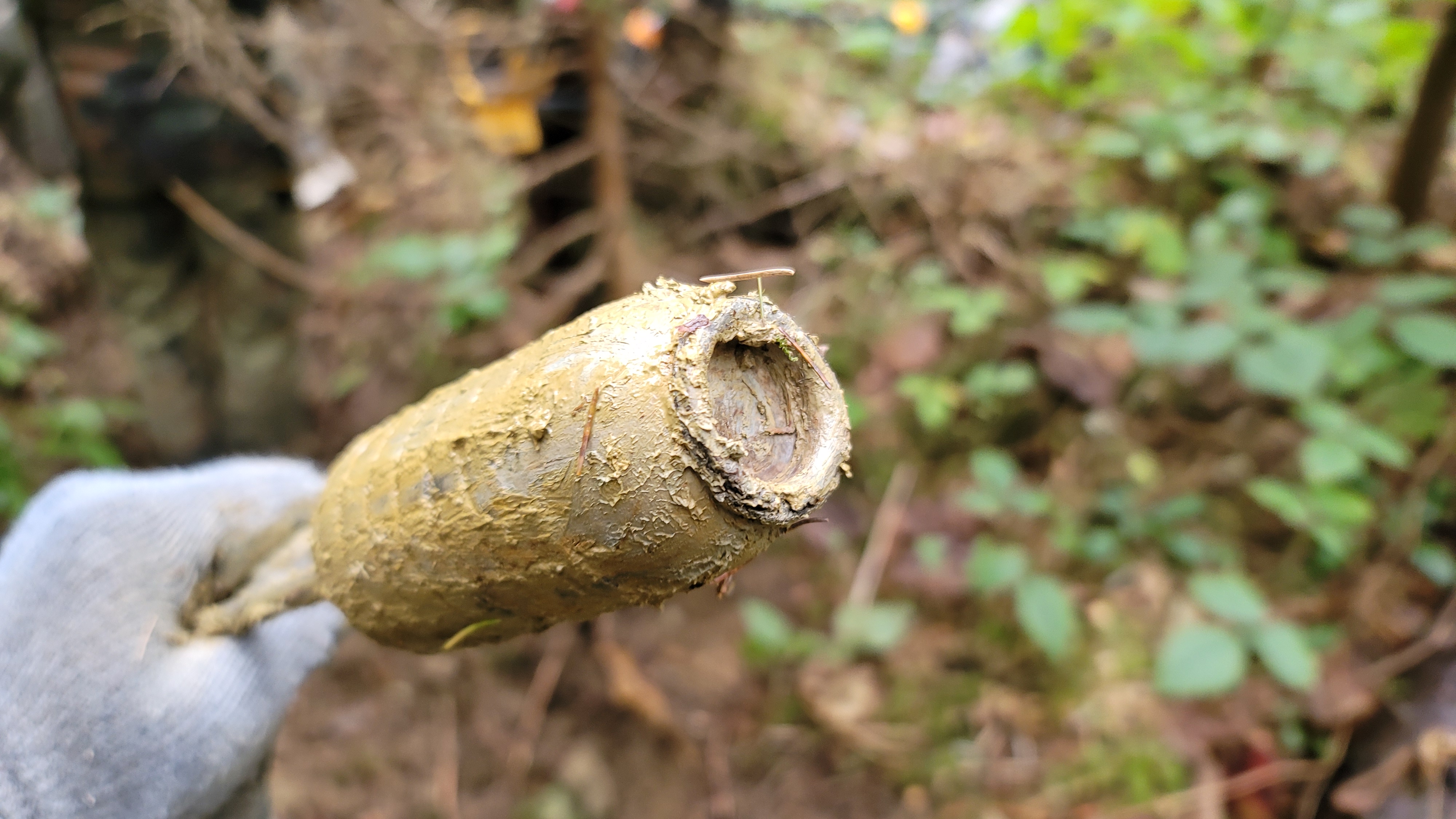

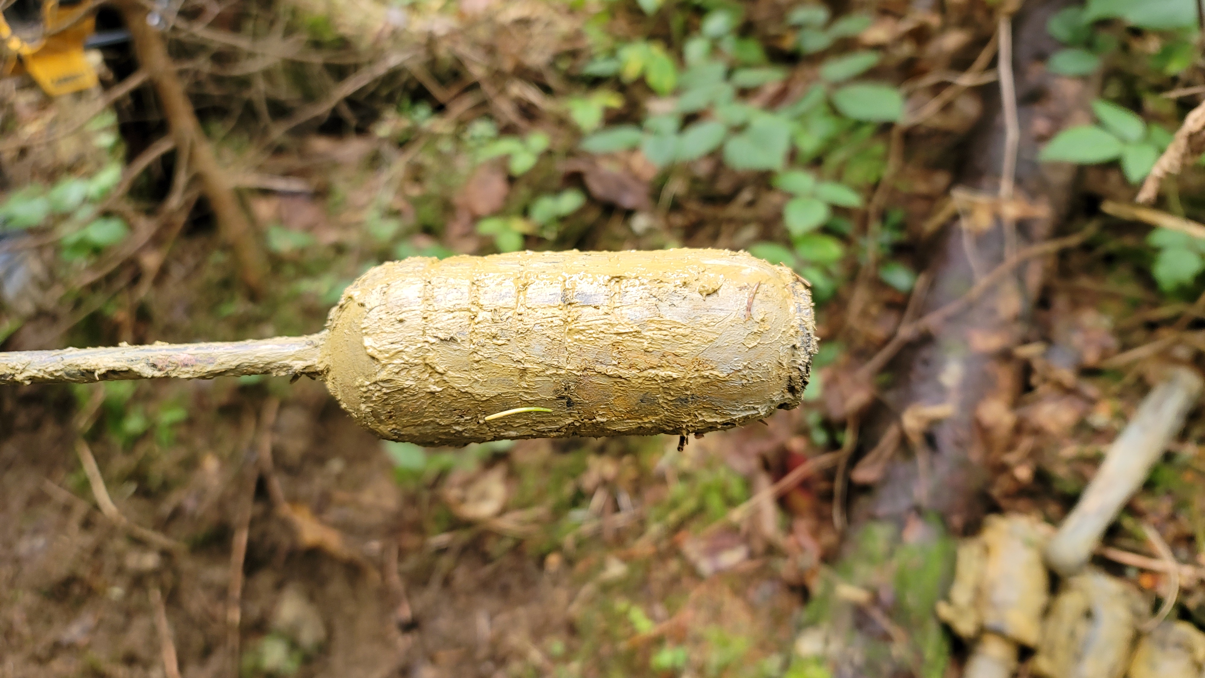

    Так і є,на фото шомпольні гранати з врученими заглушками.

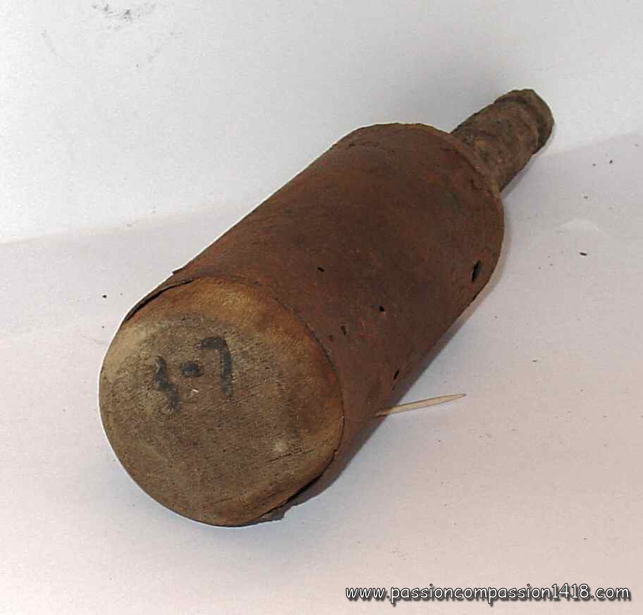

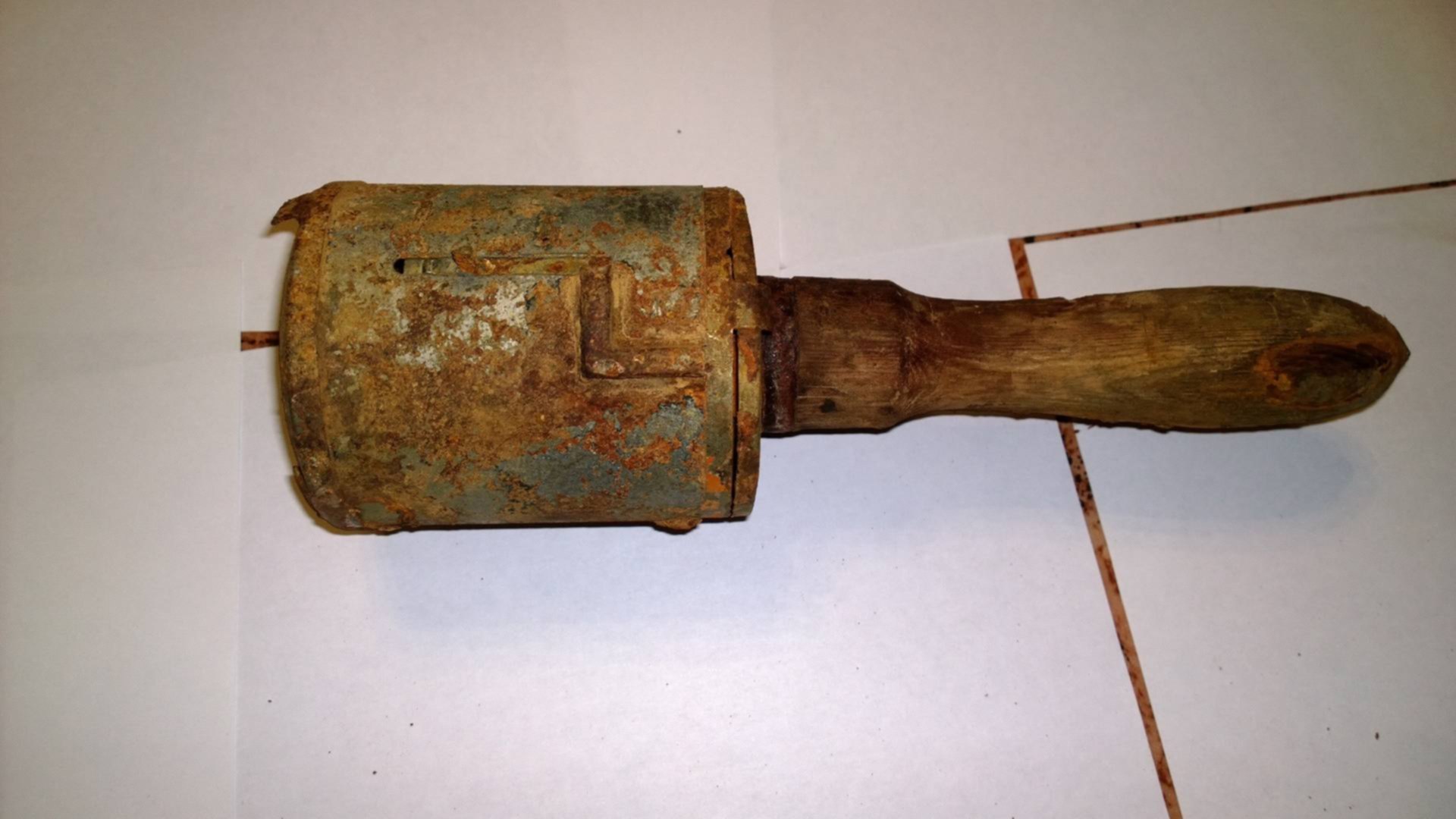

    Я взагалі-то мав на увазі предмет, що обговорюється в темі:). Можливо, ось так зрозуміліше буде.
    На мій погляд, це різновид гранати для руйнування дротових загороджень, для метання вручну.
    The explosive rod for barbed wire destructionis a variety of the original improvisated wood rod grenades, dedicated at the beginning of the war for the creation of breeches in the barbed wire networks before the assaults.
    Having quite a primitive conception, it is simply a cylinder made with a rolled anb riveted steel plate, plugged at the top with a wooden block, and at the base with a wooden stick . This stick was hollow, making place for a traction igniter setting fire to a powder line cord (representing a 5 seconds delay), linked to the detonators. Those latter cause the explosion of the 400 gr of Cheddite charge, confined in the steel cylinder.
    A new model with a doubled explosive charge (800 g), longer, appeared in 1916.
    Що таке шомпольна граната gewehrgranate 14, мені не треба пояснювати:)

    З мокрою дерев'яною ручкою ,напевне не правильно робити висновок про вагу.
    Що до В.В ,то виглядає на 50-70грам тротилу

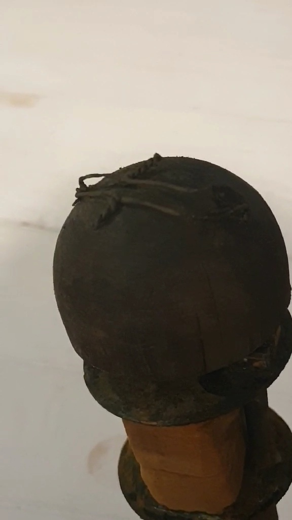

    Очень интересна проволочка в верхней части сферы - это подвес или тип проволочного предохранителя-чеки? Нужны бы фото "головы".

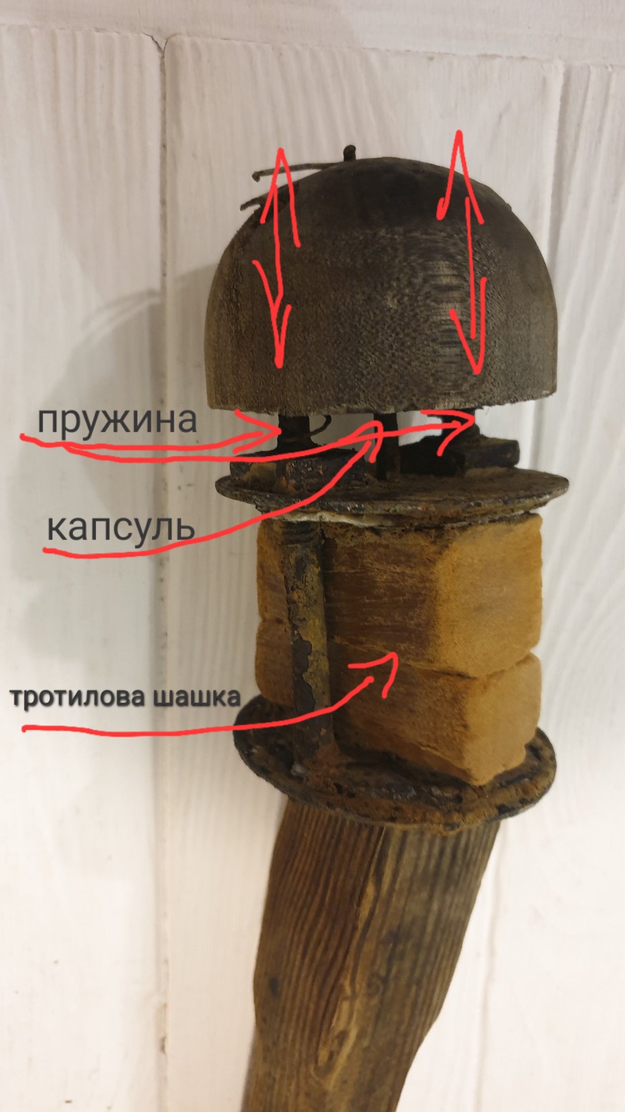

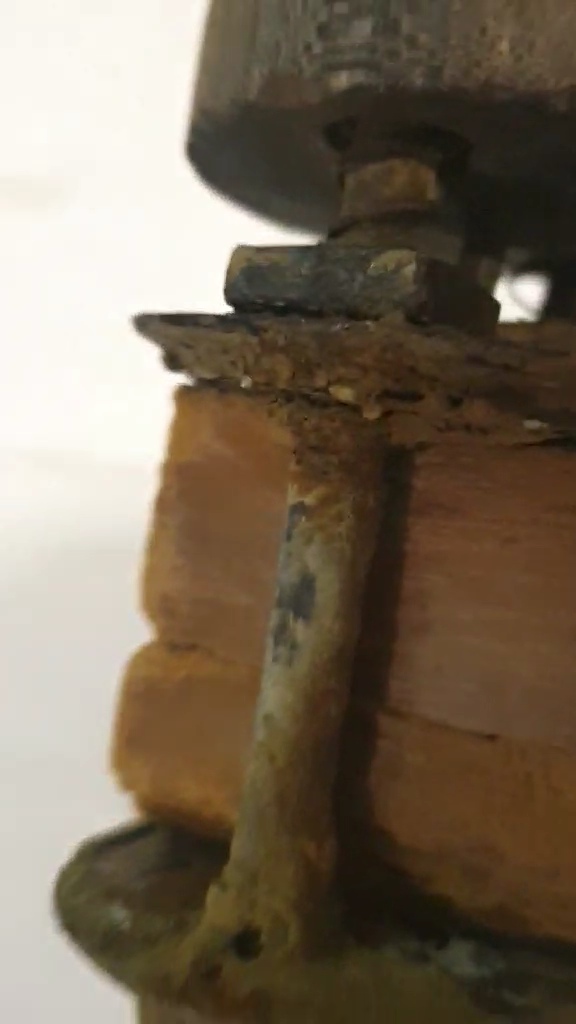

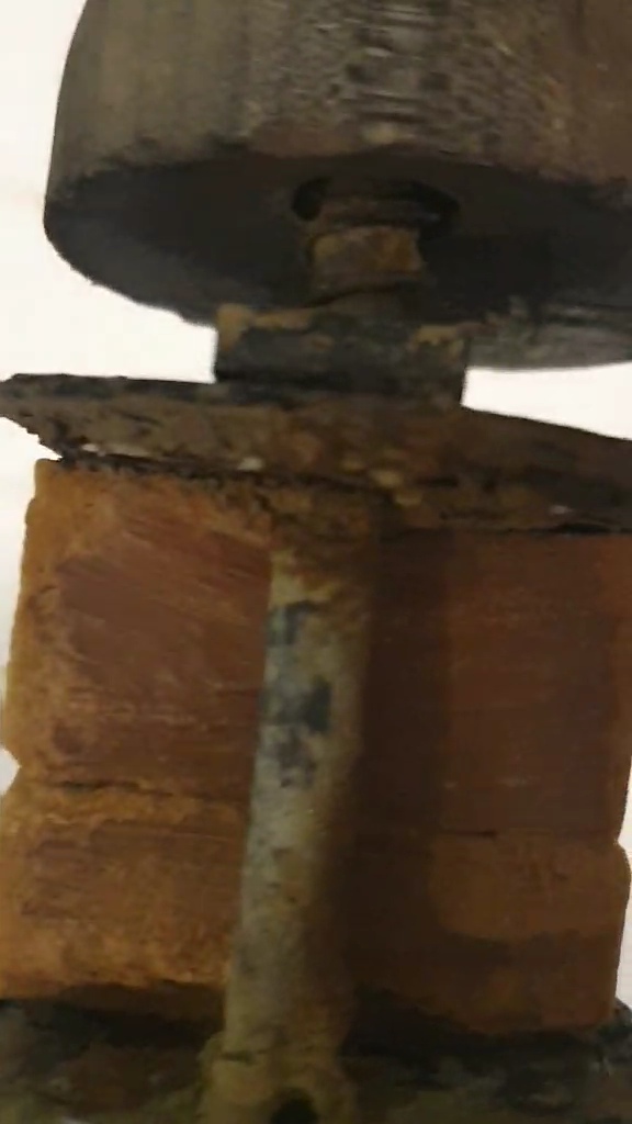

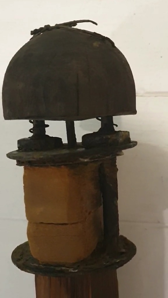

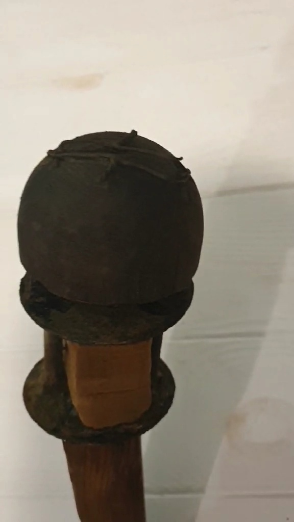

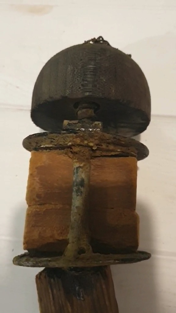

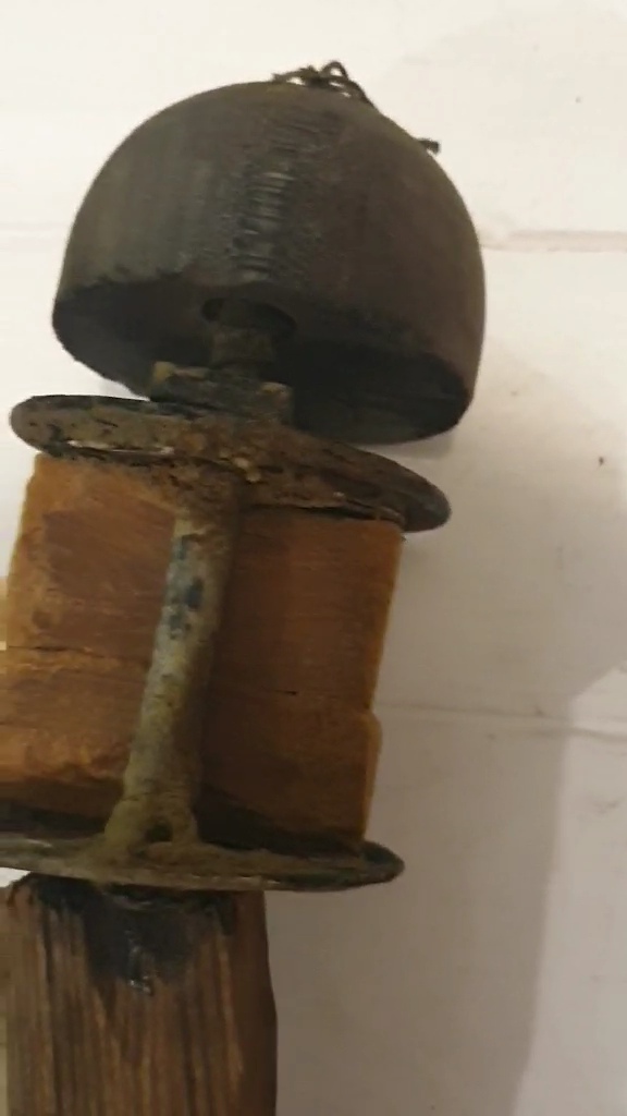

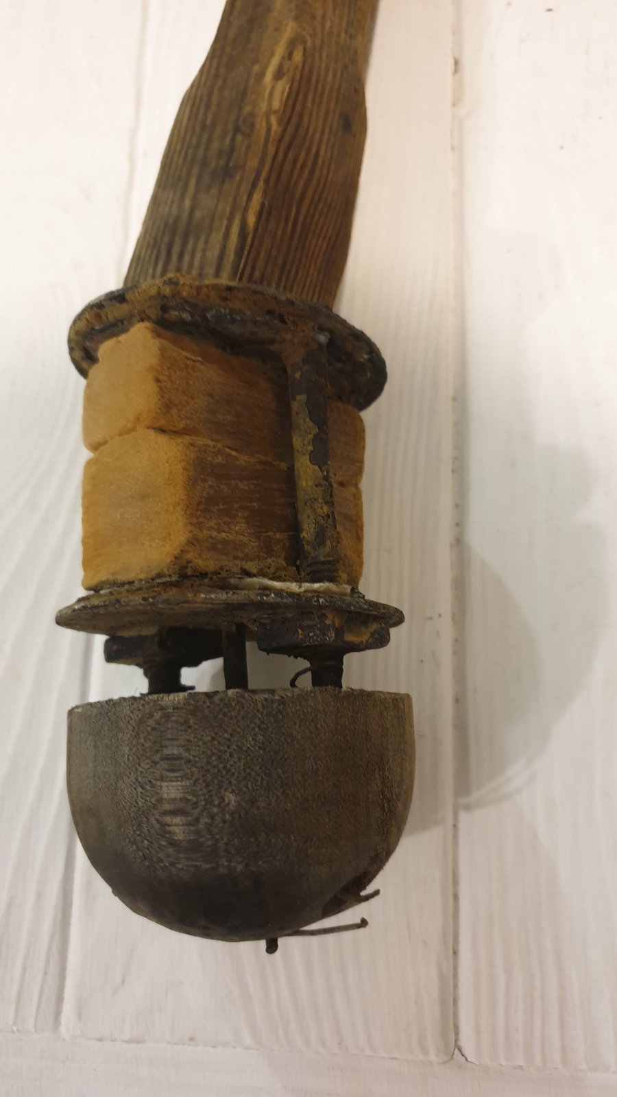

    Товариш скинув відео,я наскрінив .Якість так собі.
    Виглядає ,що дерев'яний обтікач стоїть на двох металевих направляючих,піджатий пружинами.
    Дротик,який є зверху,він напевне відіграє роль чеки.Для того,щоб спрацювала граната ,знімається дріт запобіжник ,і кидається.
    Граната повинна вдаритись обтікачем в перешкоду.А дальше,накол і бабах.
    значить має бути корпус з цинкової бляхи і поражаючі елементи.
    Я так думаю

    Все как и предполагалось и подсказывало нормальное инженерное мышление. Перерыл множество ресурсов пока - нигде ничего похожего пока не видел. Надеюсь к этому подключатся другие камрады и совместными усилиями мы найдем материалы.
    Уточните район находки, пожалуйста.

    А нічого,що він скручений так щоб не можна було розкрутити голими руками?
    Скоріше між напавсферою та верхнім металічним диском була ще деталь яка виконувала роль чеки/запобіжника.
    Вище я давав малюнок з такою системою!
    Коли вже "болгаркою" її різати почнете? :D
    Пора вже глянути що в середині гранати.

    IMG-26b0e92dd2717da69975b6d1da044b7f-V.jpg Схематично намалював.Може дротик мав інше призначення,але щось схоже

    Итак, есть ответ от польских коллег
    "Здравствуйте. Это царская граната, которая по устройству больше всего напоминает гранату Прокопова. К сожалению, более подробной информацией мы не располагаем.
    Вот так выглядит гранат в нашем музее после реставрации."
    Вполне возможно что уважаемый valerka прав и это тип гранаты Прокопова или Заславского и того же мнения наши польские коллеги.
    По самому механизму вполне сходно
