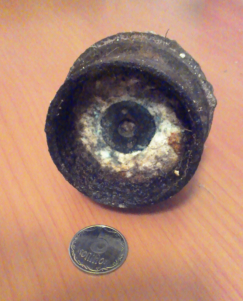

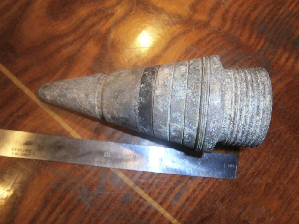

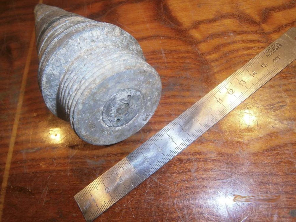

    Доброго времени суток! ВОПы тема не моя.Тут я "чайник". На предновогоднем пикнике выковыряли это из земли в метре от костра...
    Вопросы: что это, опасно ли это, можно ли без риска брать это в руки?
    Диаметр 63 мм. Длина 16 см. Помыта.

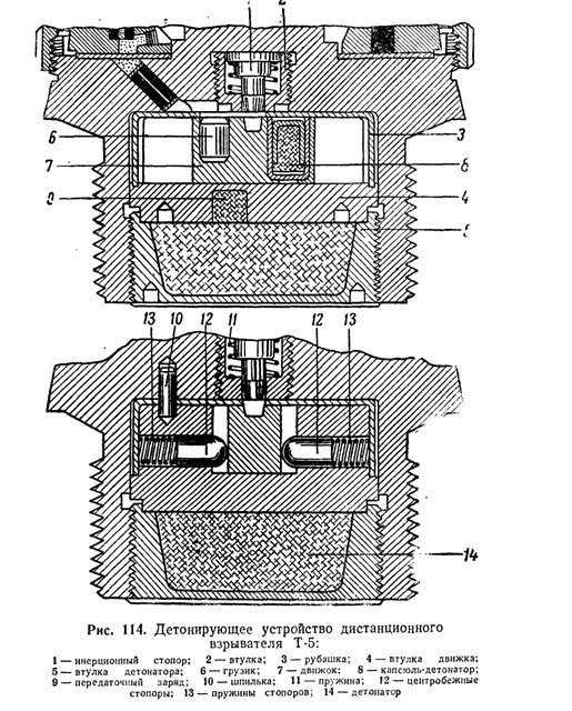

    Вы ошибаетесь уважаемый.Это Т-5 и в жопе тетриловая шашка.
  4. Aleks78
    Aleks78 Feldwebel
    45
    78
    1.122
    Полтава,Украина

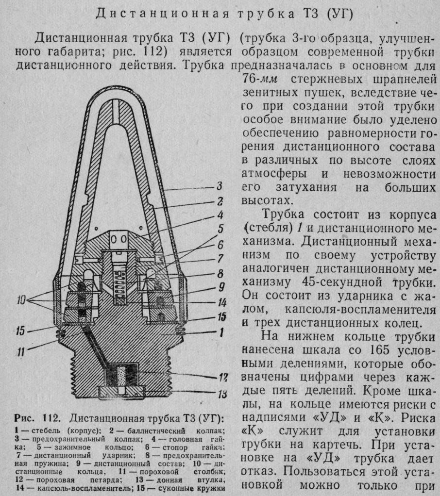

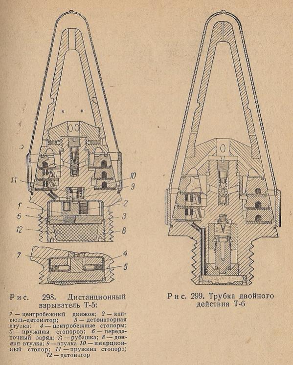

    Для сравнения схема Т-3 и Т-5.Обратите внимание на различие в хвостовой части этих двух девайсов

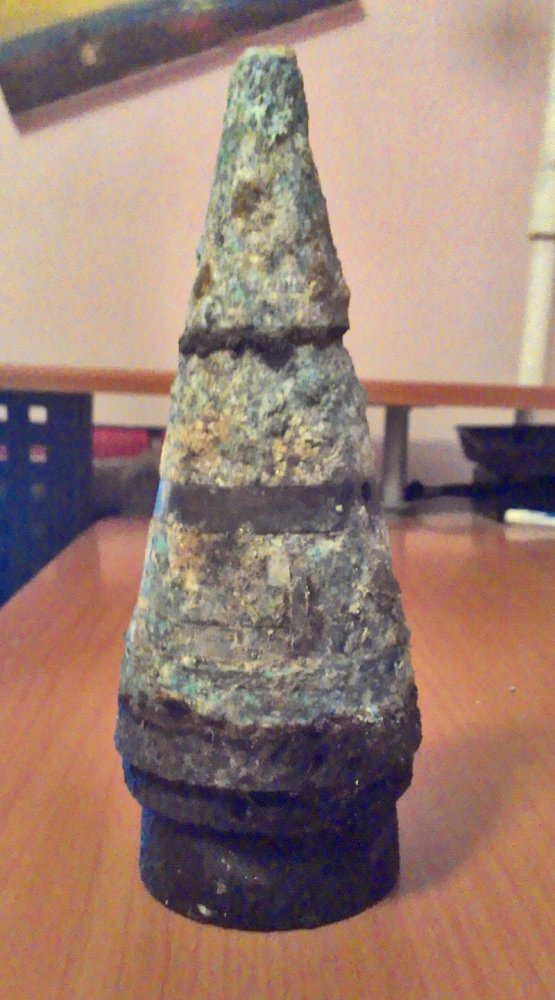

    найдена такая же трубка
    Не могу понять это т-3 или т-5
    ПО опастности разница как по мне ощутимая, есть ли между ними визуальные отличия.

    Вот это подняли тему! Отличие-донная часть. На Вашей еще и переходник,скорее всего шрапнель была или зажигалка.Для 100% ответа нужно фото дна.

    судя по размеру донной втулки слоняюсь к Т-3

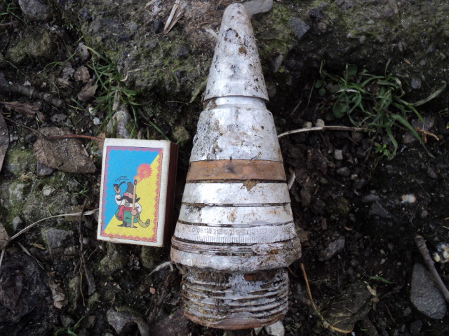

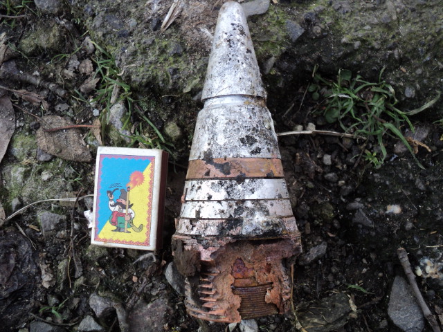

    Приветствую камрады,дабы не создавать схожую тему выложу свою находку.Попалась такая трубка и мне,тоже очень интересно узнать о ней больше.
