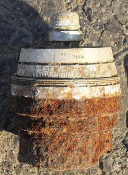

    Здравствуйте всем!
    Иногда, а кое- где почти повсеместно, попадаются вот такие вот штуковины – целые, по частям, а иногда и «в сборе» с основной, так сказать, частью. Насколько я понимаю, это какая- то дистанционная трубка, но вот какая именно? В нете ничего не нашёл – там какие- то другие. Подскажите плиз кто знает, что это такое и где схемку позырить? Крутить ничего не собираюсь, но и шугаться безосновательно тоже не хочется.

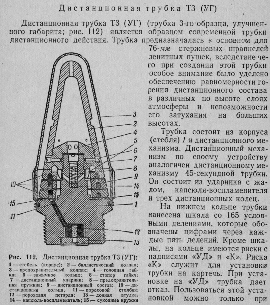

    Это остатки от дист. трубки Т-3.Жалко что вы в России живете,интересует.

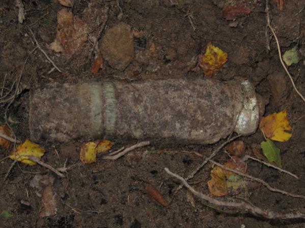

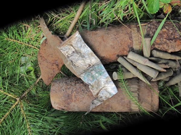

    Вот оно, значит, как. Подозревал, что какой- то колпак мог туда накручиваться – на эти мысли наводила имеющаяся там резьба. Однако, с колпаками почему- то практически не попадались. Уж не потому ли, что ставили на «удар»? В этом случае ведь колпак не нужен, так ведь? Отчасти это объясняет и обилие этих попадающихся девайсов. Как там пишут? - «При установке на УД трубка даёт отказ. Пользоваться этой установкой можно только при…». При чём, интересно?
    Кстати, шрапнель в тех местах тоже попадается – это такие свинцовые шарики типа жиканов, на них мой АКА очень хорошо отзывается – он вообще свинец ооочень любит, и реагирует исключительно чистым высоким звуком. Снаряды же эти попадаются целые иногда – в основном, пустые, и довольно много. Что тоже, кстати, говорит о неэффективности применения.
    Вот нашёл ещё фотографию – видимо, это трубка в сборе. Ну и чушки от этих снарядов.

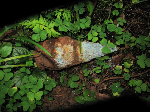

    Так они и не должны разрываться.То что ты называеш пустыми чушками это шрапнельные стаканы.С одним ведущим пояском от пулевой шрапнели с двумя от зенитной стержневой.Набери в поисковике ,,Пулевая шрапнель,,и поподробней все узнаеш.В снарядах со стержневой шрапнелью использовалась дист.тр.Т-3,с пулевой Т-6,Т-5,22-х секундная дист.трубка.,дист.тр Д.
