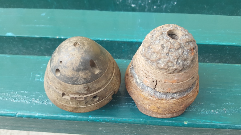

Дистанційні трубки-----------циї???
Тема у розділі 'ВНП', створена користувачем doktor1, 10 чер 2016.

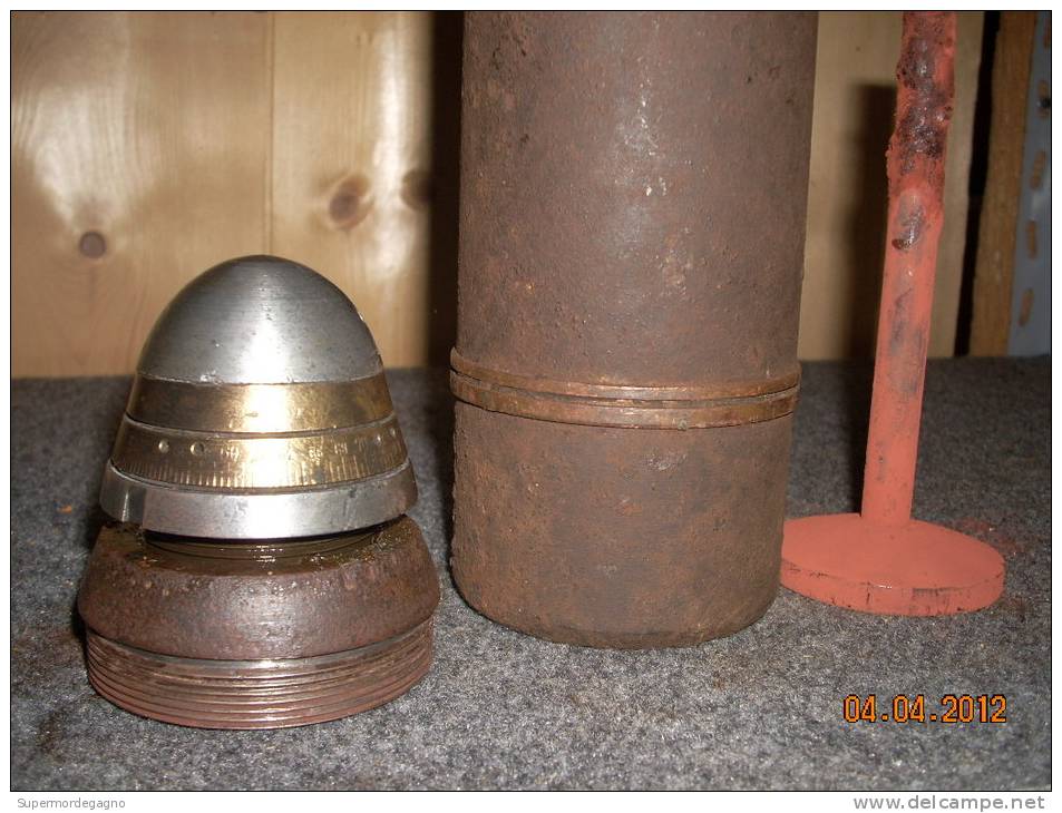

    Допоміжіть визначити якого калібру і виробник
    Стан по фото

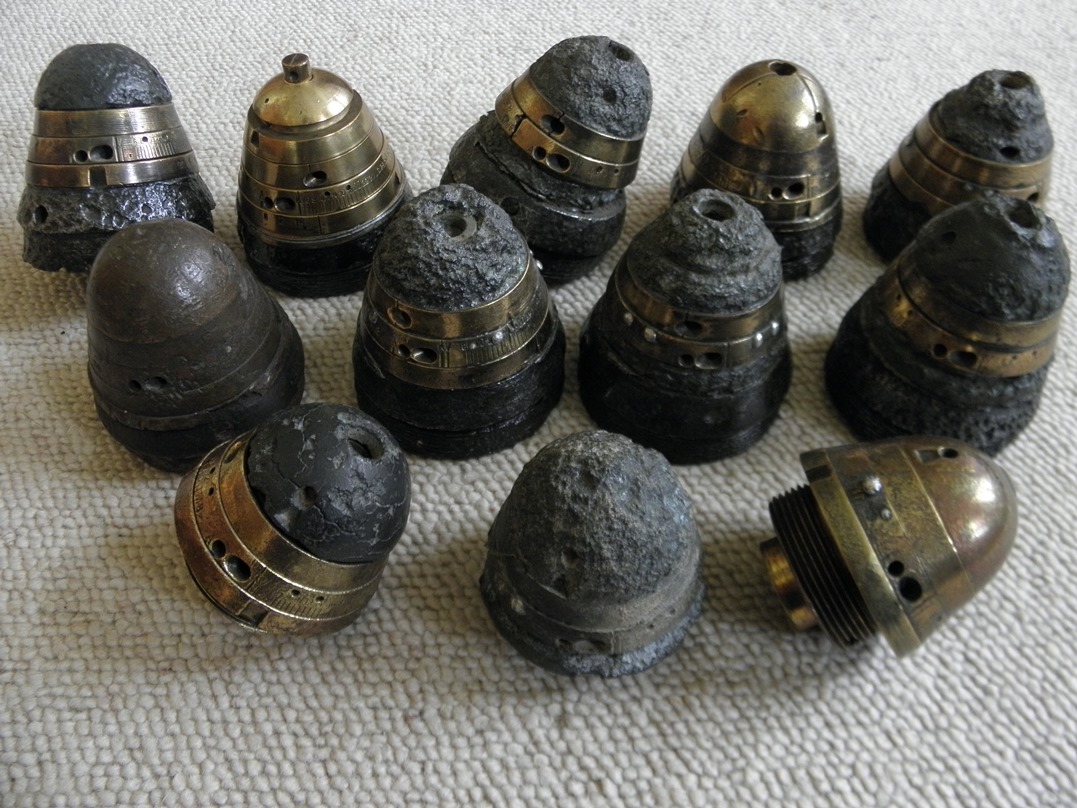

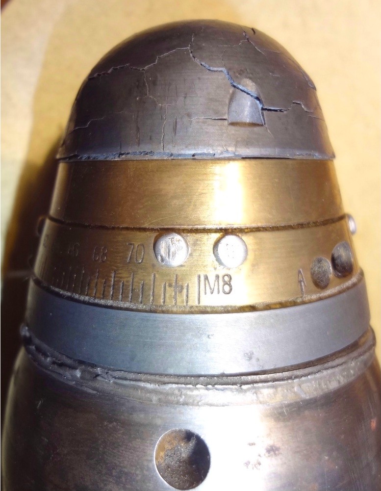

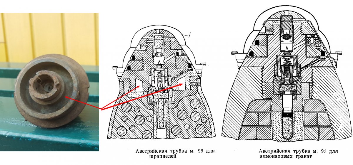

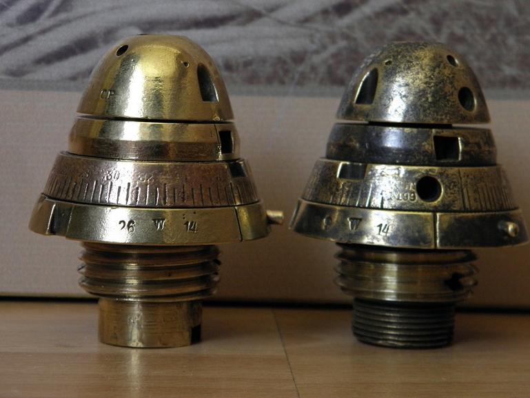

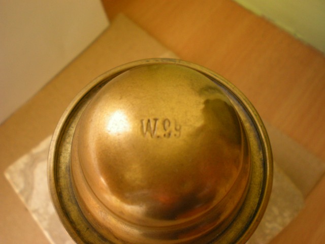

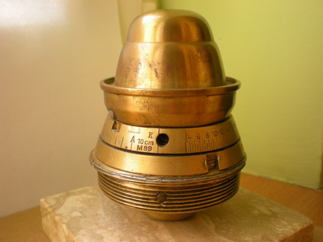

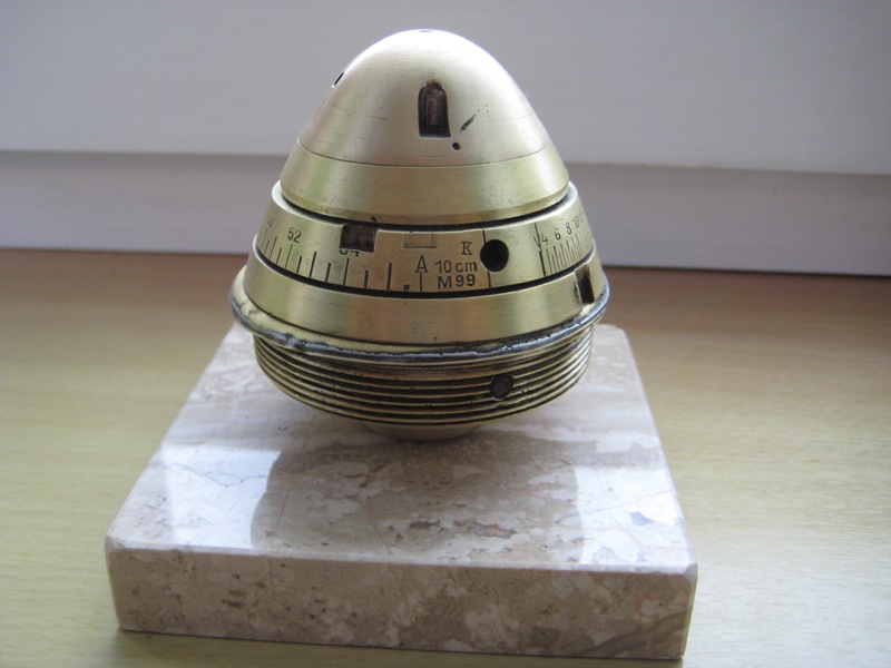

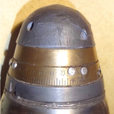

    Дня доброго. Это дистанционные трубки. Австровенгрия. ПМВ. Одна М99 к 10 см шрапнелям (на ней видно и маркировку и калибр). НО!!! Помимо ДИСТАНЦИОННЫХ ТРУБОК к шрапнелям были аналогичные по внешнему виду ВЗРЫВАТЕЛИ М99 к аматоловым гранатам. Так что не всегда стОит обольщаться что М99 - значит ЭТО шрапнельник. Надо знать признаки и шрапнельного снаряда и гранаты. Плюс смотреть что у Вас в руках - дистанционная трубка или взрыватель (на схеме №4 видно их разницу). Вторая находка- думаю это вариант дистанционной трубки М1908, видимо с цинковым верхом и низом (как на фото ниже). Шла на на 8 см (реально 7,65 см) шрапнели.

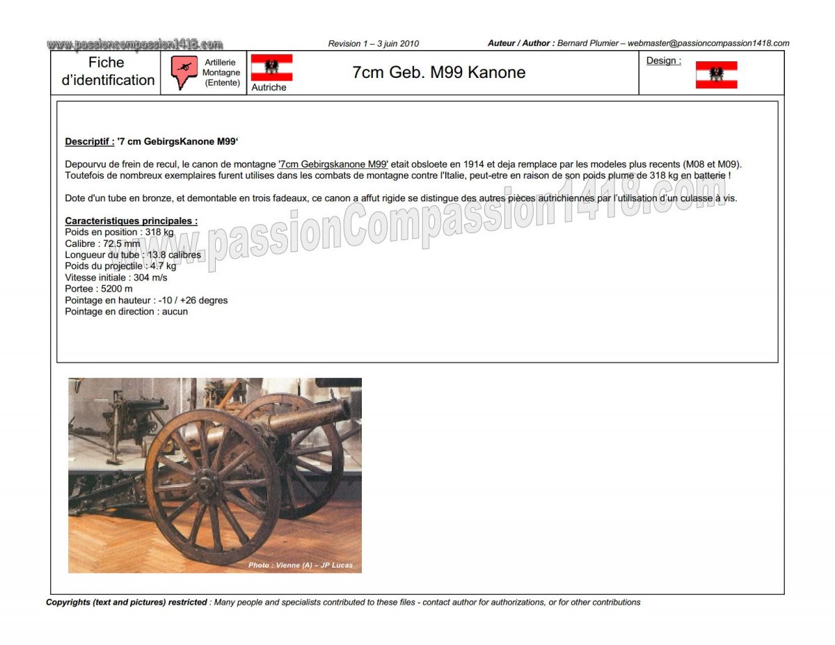

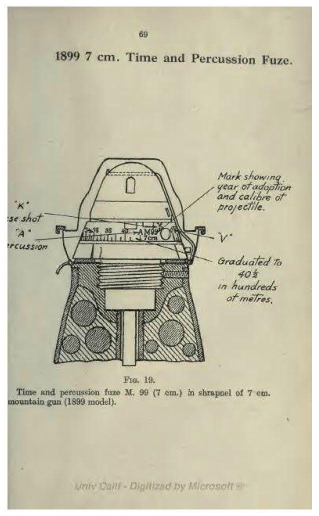

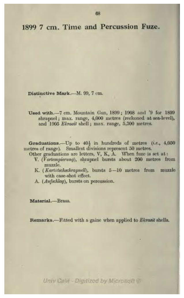

    Шановний Дервіш, скажіть чи був такий поділ в М99 для 7 см ?
  8. Дервиш
    Дервиш General-major
    5.428
    Да.
