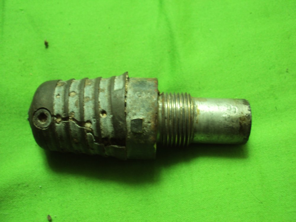

    Не схемка, але що є..
    Фото камрада Aleksej

    Трубка двойного действия образца 1897 г. (см. фиг. 32) состоит из латунного корпуса1 с коническим барабаном 3, стебля 2,
    кишки с дистанционным составом 5, навитой на барабан, латунного колпака 4 и частейвоспламенительного и ударного механизмов.
    Воспламенительный механизм собран внутри стебля 2 и состоит из бойка 6, спиральной пружины 7 и капсюля-воспламенителя 8.
    Ударный механизм собран в хвосте трубки и состоит из втулочки с жалом 12, предохранительной пружины 13, оседающего цилиндра 14, внутри которого закрепленагильзочка 15 с зацепами 16, сильной пружины оседающего цилиндра 25, ударника 17 с капсюлем 18. Внутри ударника расположена пороховая заготовка 19, закрытая снизу каплей лака. На наружной поверхности ударника прорезаны кольцевые канавки для зацепов 16. Для смягчения удара цилиндра 14 о фланец ударника (в момент выстрела) введено кольцо 21 из красной меди. Под ударником находится свинцовый кружок 20. Дно трубки закрыто втулкой 22 с пороховой петардой 24 и латунной заделкой 23. Стык резьбы запаян, верхний конец дистанционной кишки заделан в барабан наглухо и сообщения с внутренней полостью не имеет; нижний конец ее сообщается с пороховой петардой в средней части корпуса трубки, зазоры между кишкой и желобком трубки заполнены специальной замазкой. Нижняя часть стебля 2 навинчена на выступ корпуса, а верхняя часть затянута гайкой 9, опирающейся на срез барабана; выход резьбы пропаян. Колпак 4 имеет снаружи трапецевидные канавки, проточенные параллельно расположению кишки на барабане, и ряд больших и малых отверстий.
    При сборке трубки колпак устанавливается в точно определенное положение относительно дистанционной кишки с помощью шпильки, заделанной в тарель корпуса трубки. Сбоку в тарель корпуса наглухо ввинчен установочный штифт, от которого производится отсчет установки трубки.
    Если перед выстрелом трубка не будет установлена, то она действует следующим образом.
    Пламя от капсюля 8, разбитого осевшим бойком 6, пройдет сквозь отверстия в стебле и зажжет пороховую заготовку 11. Образовавшиеся при этом газы выбьют заделку окна 10 и выйдут наружу, не соприкасаясь ни с дистанционным составом, ни с петардами в средней и нижней частях трубки. Ударный механизм взведется и подействует на 'удар'.
    Для дистанционной установки применяется особый прибор (De-bouchoir), позволяющий аккуратно и быстро проделывать сквозные отверстия в точно определенном месте колпака, кишки и в теле барабана.
    Пламя от капсюля S и заготовки 11 находит себе выход в этом отверстии и зажигает состав в кишке 5, который начинает гореть вверх и вниз от прокола. Распространение пламени вверх от прокола прекращается у глухого конца кишки, а горение состава книзу от прокола воспламеняет петарду в средней части корпуса и вызывает дистанционное действие трубки.
    В описанном виде трубки образца 1897 г. весили 255 г, горели около 22 сек., действовали весьма удовлетворительно и были достаточно хорошо закрыты от сырости. При медленно горящем порохе время горения трубки может быть доведено до 31 сек.
    Этим объясняется то обстоятельство, что трубки данного типа и до сих пор состоят на службе для орудий калибром от 65 до 155 мм.
