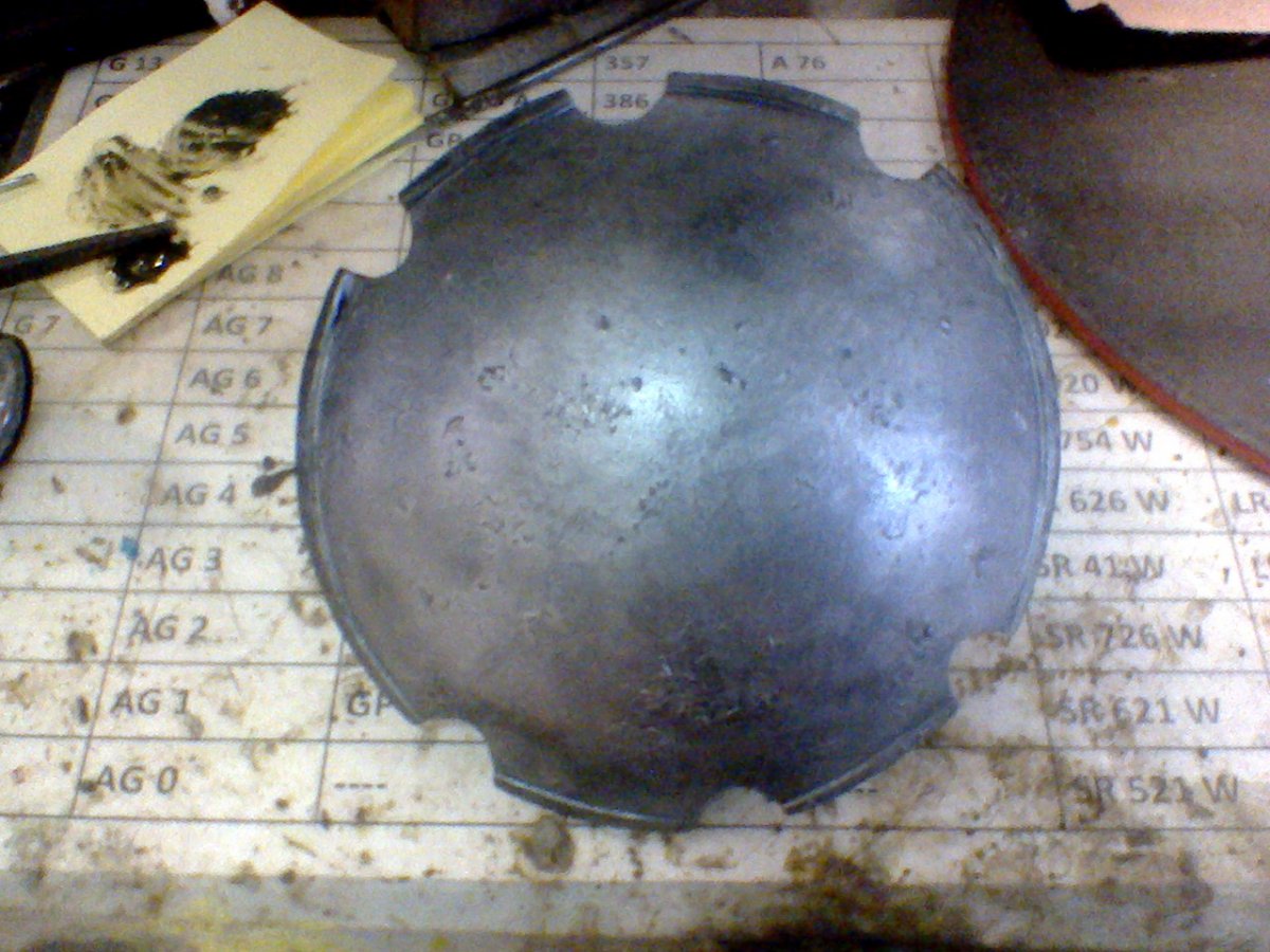

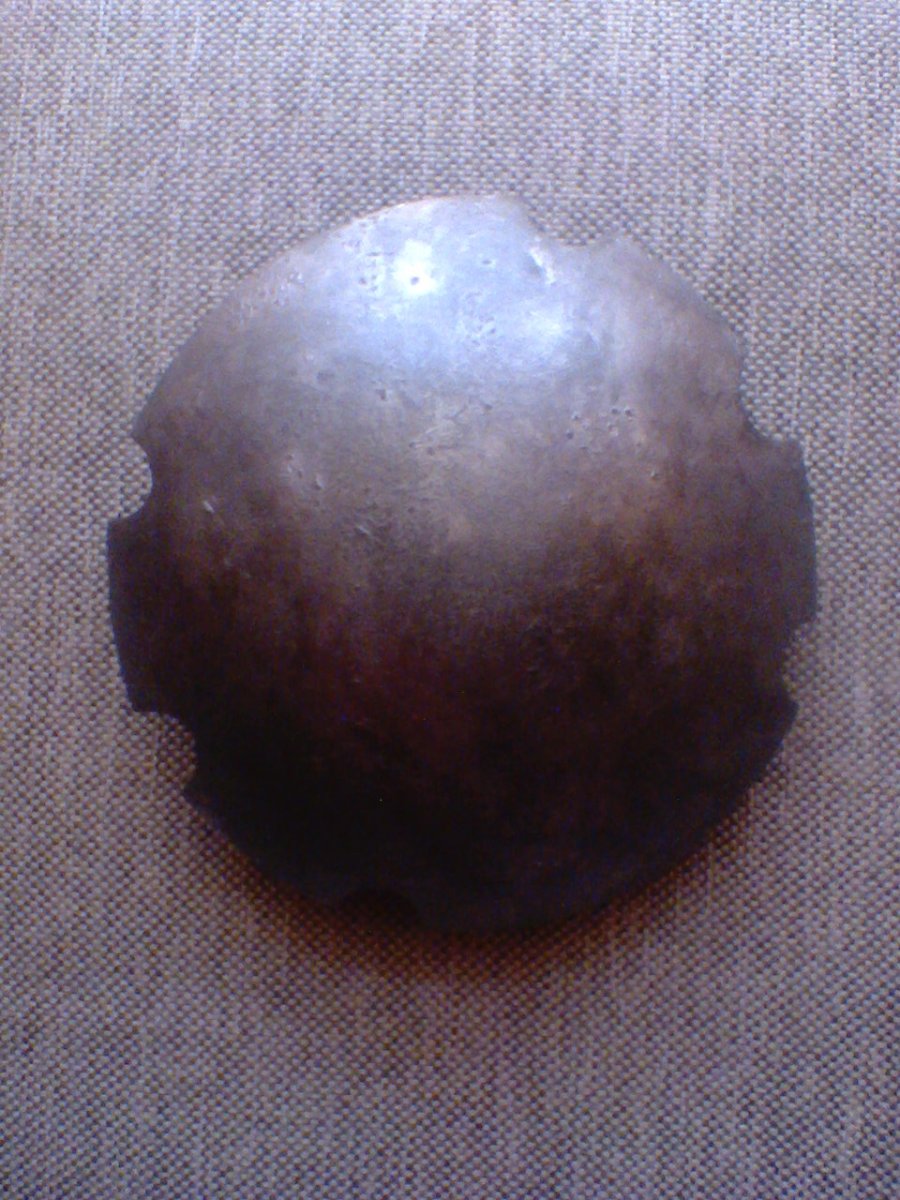

    очередная поделка.

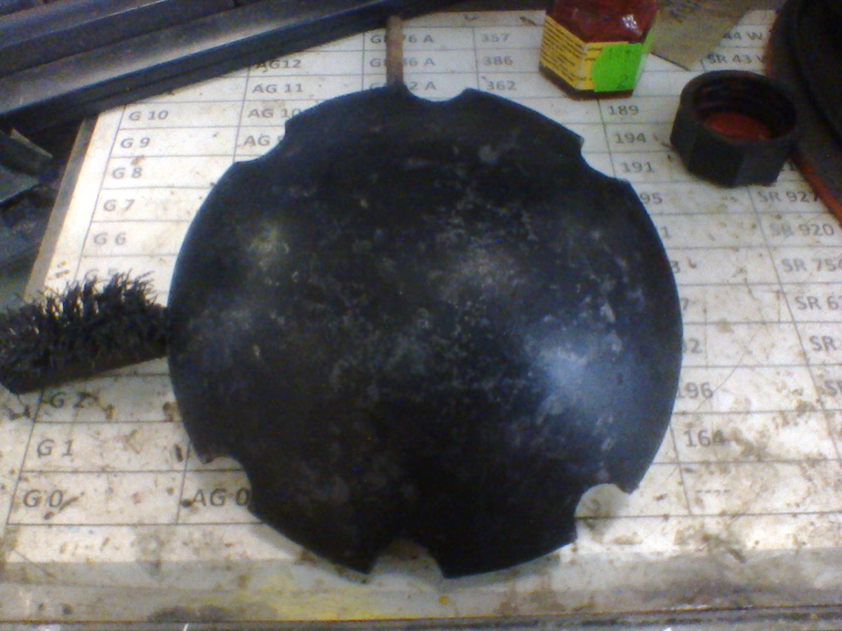

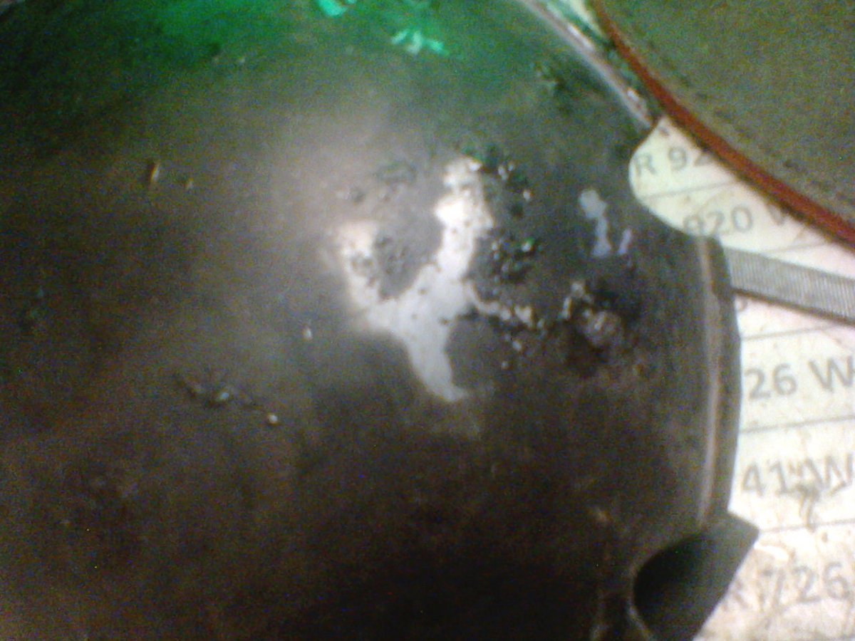

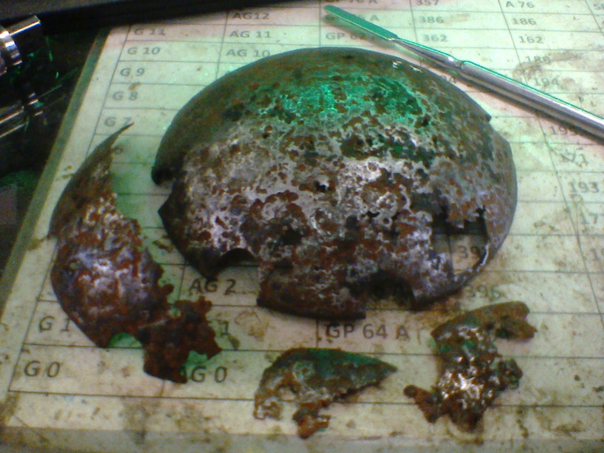

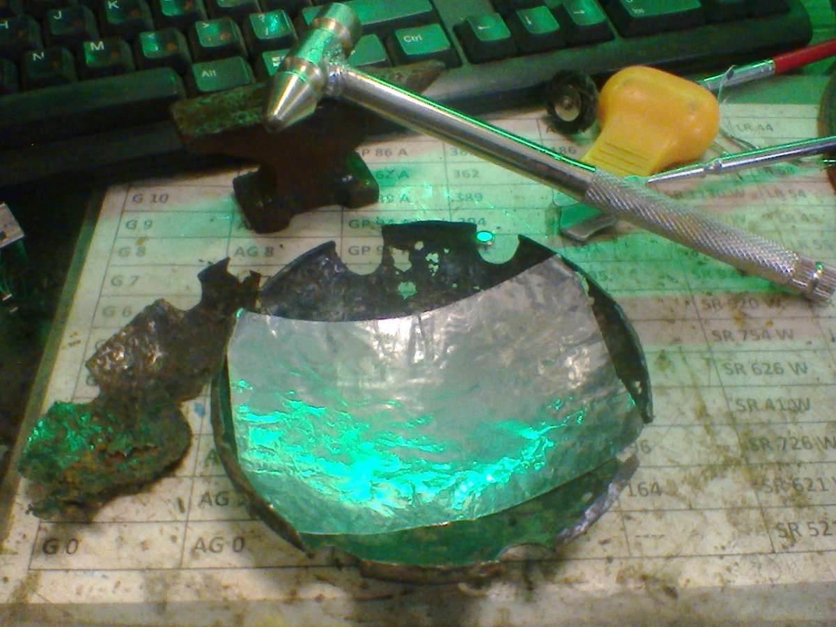

    жалко мне стало черепашку, решил привести ее в чувства.
    после чистки, одна сторона была в норме, от другой остались только клочки. да и до чистки, она рассыпалась в руках. но это поправимо!

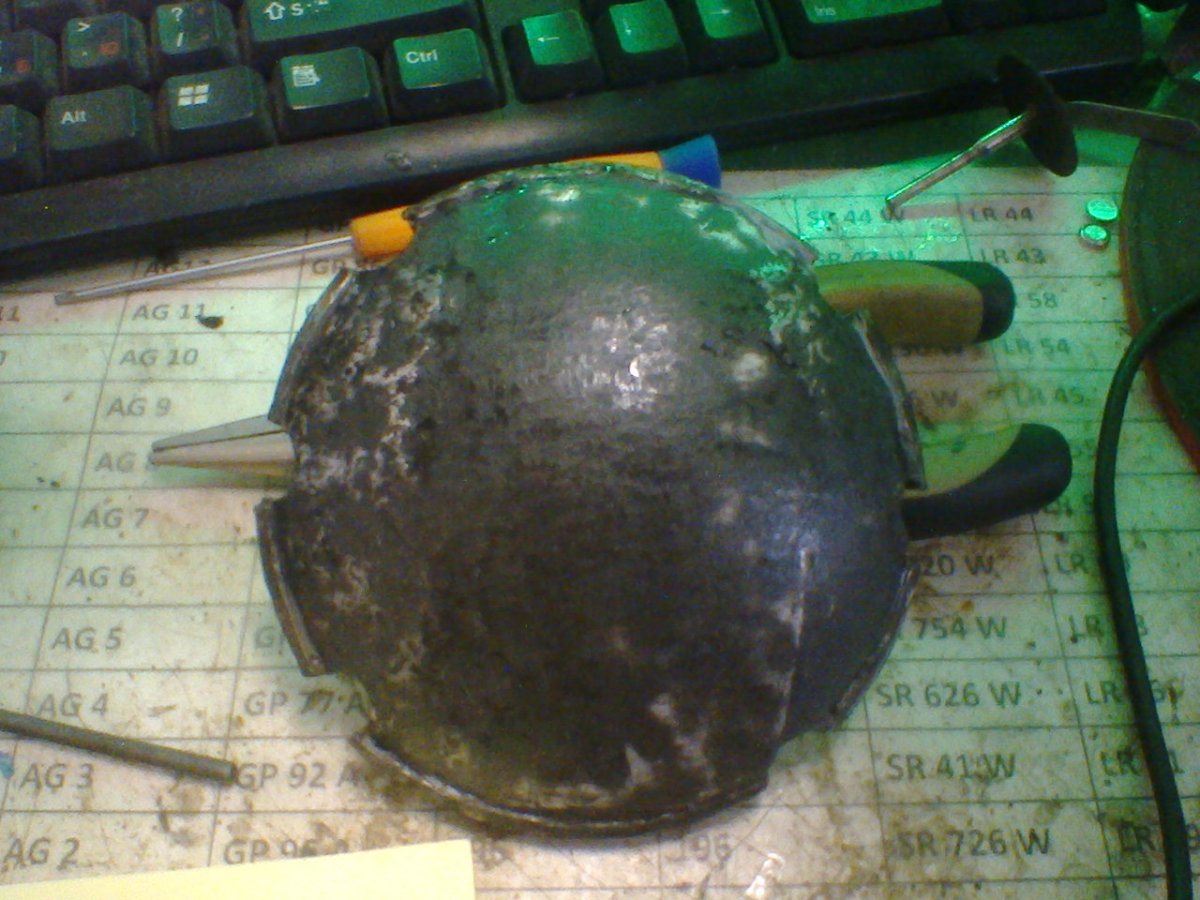

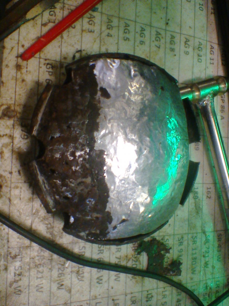

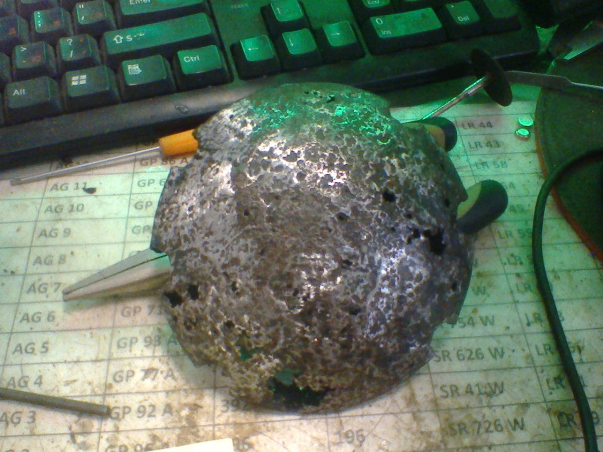

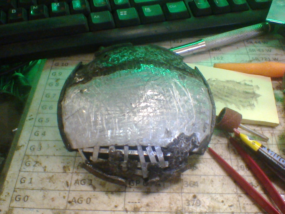

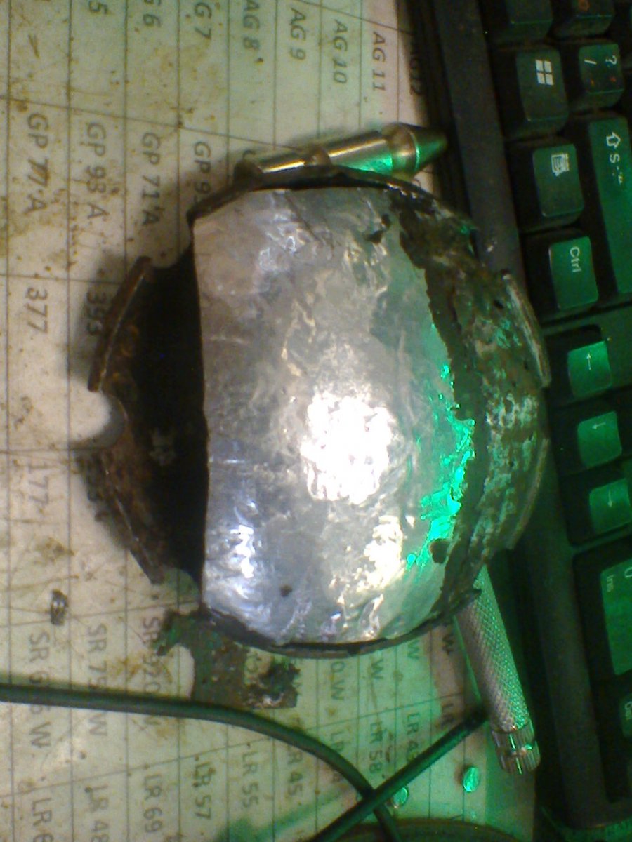

    из жести выбил полусферу, как правило, использовал уцелевшую половинку. припаял, прихватил эпоксидкой, установил остатки.

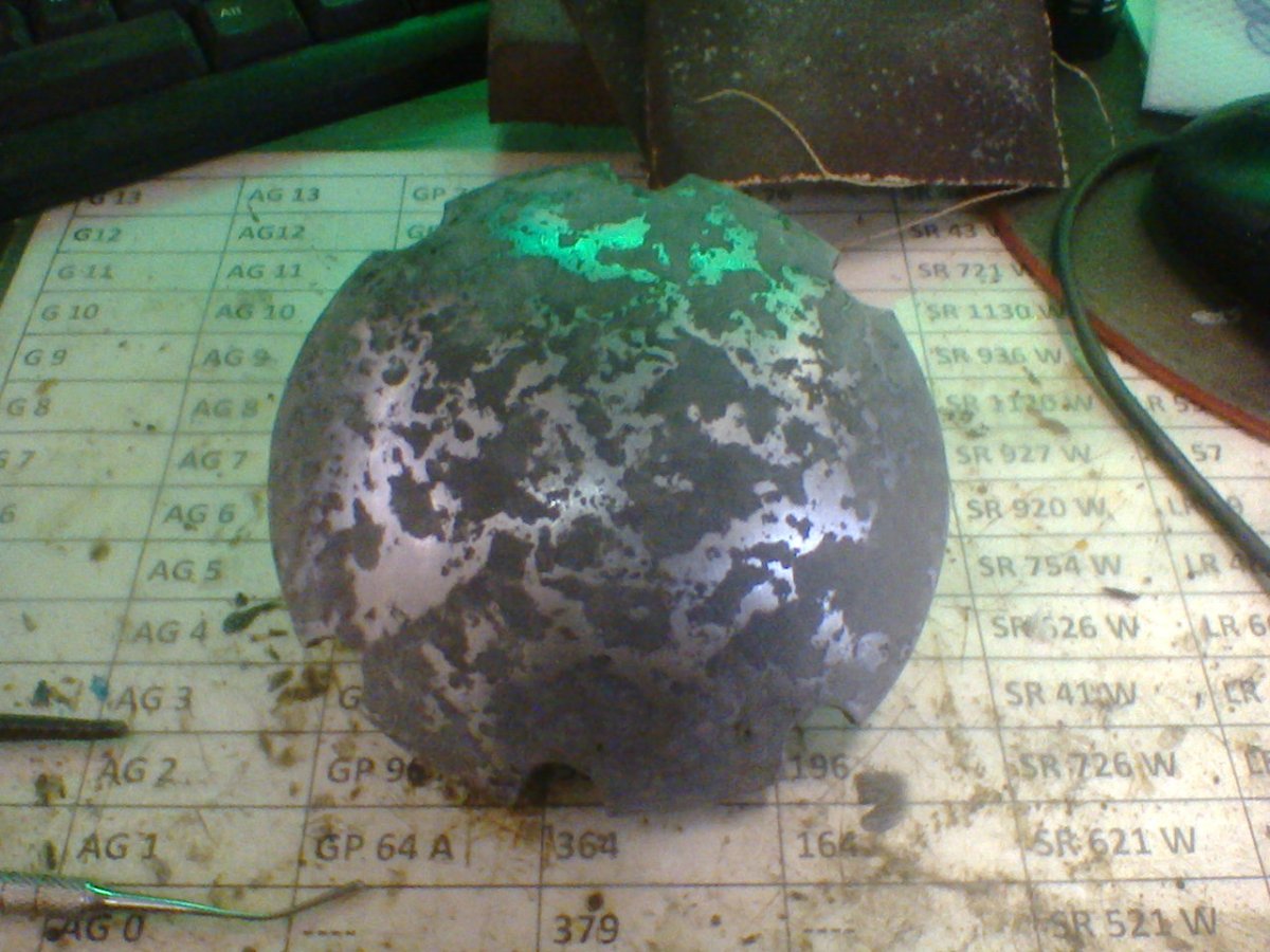

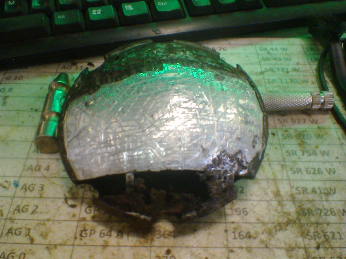

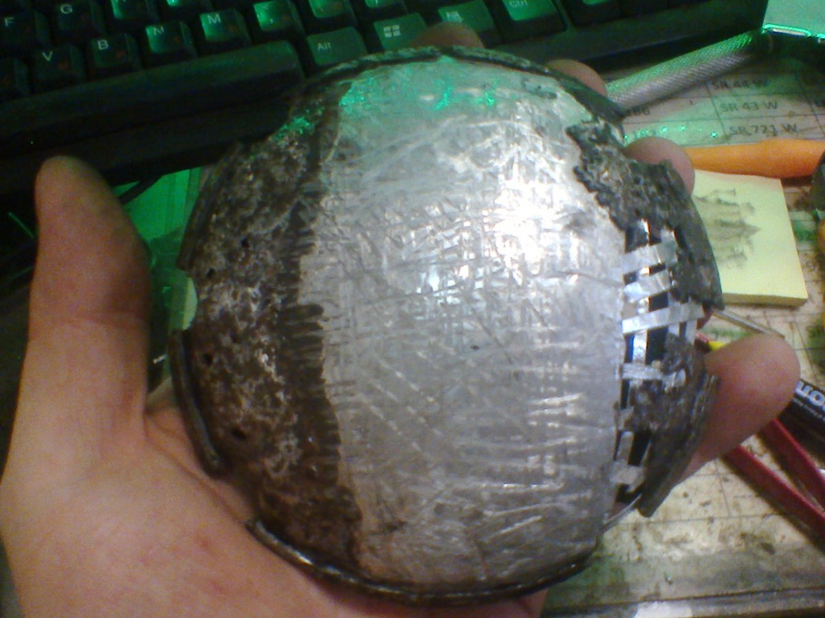

    припаял направляющие, закрыл эпоксидкой, затер.

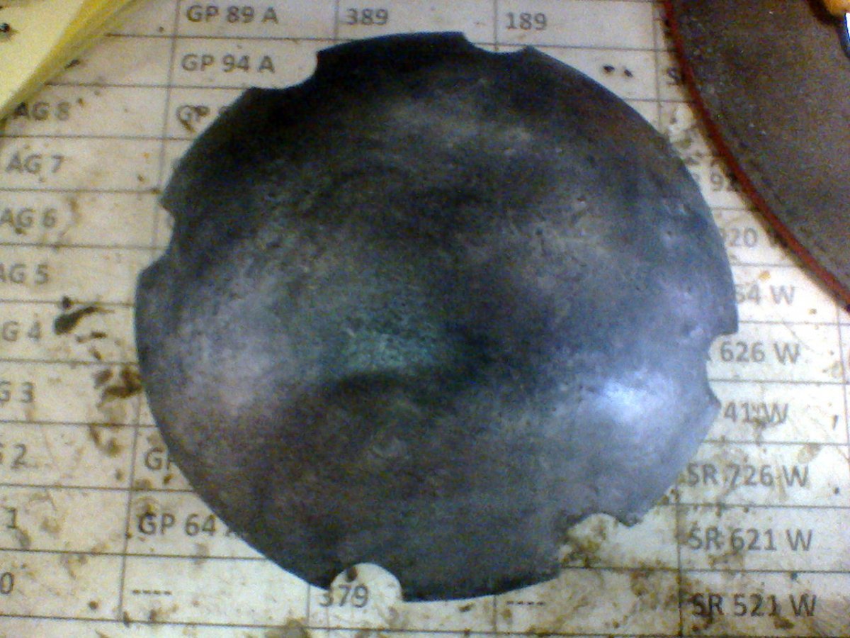

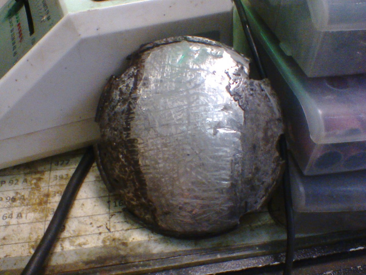

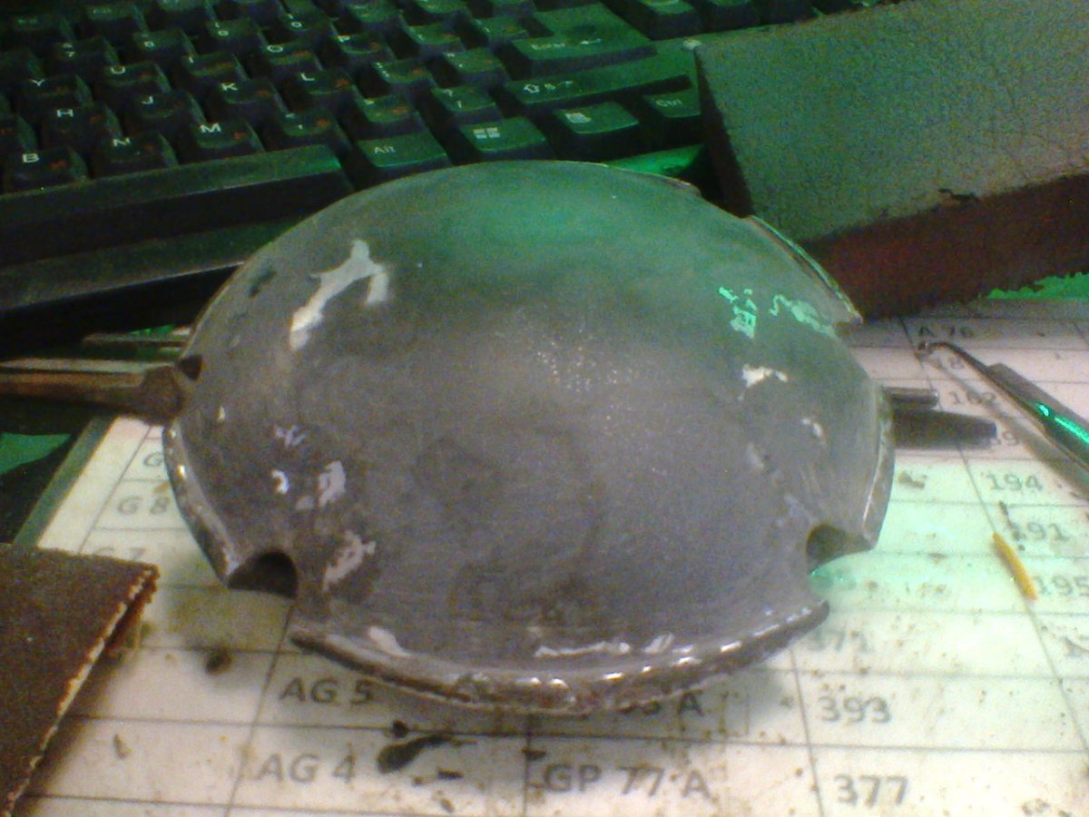

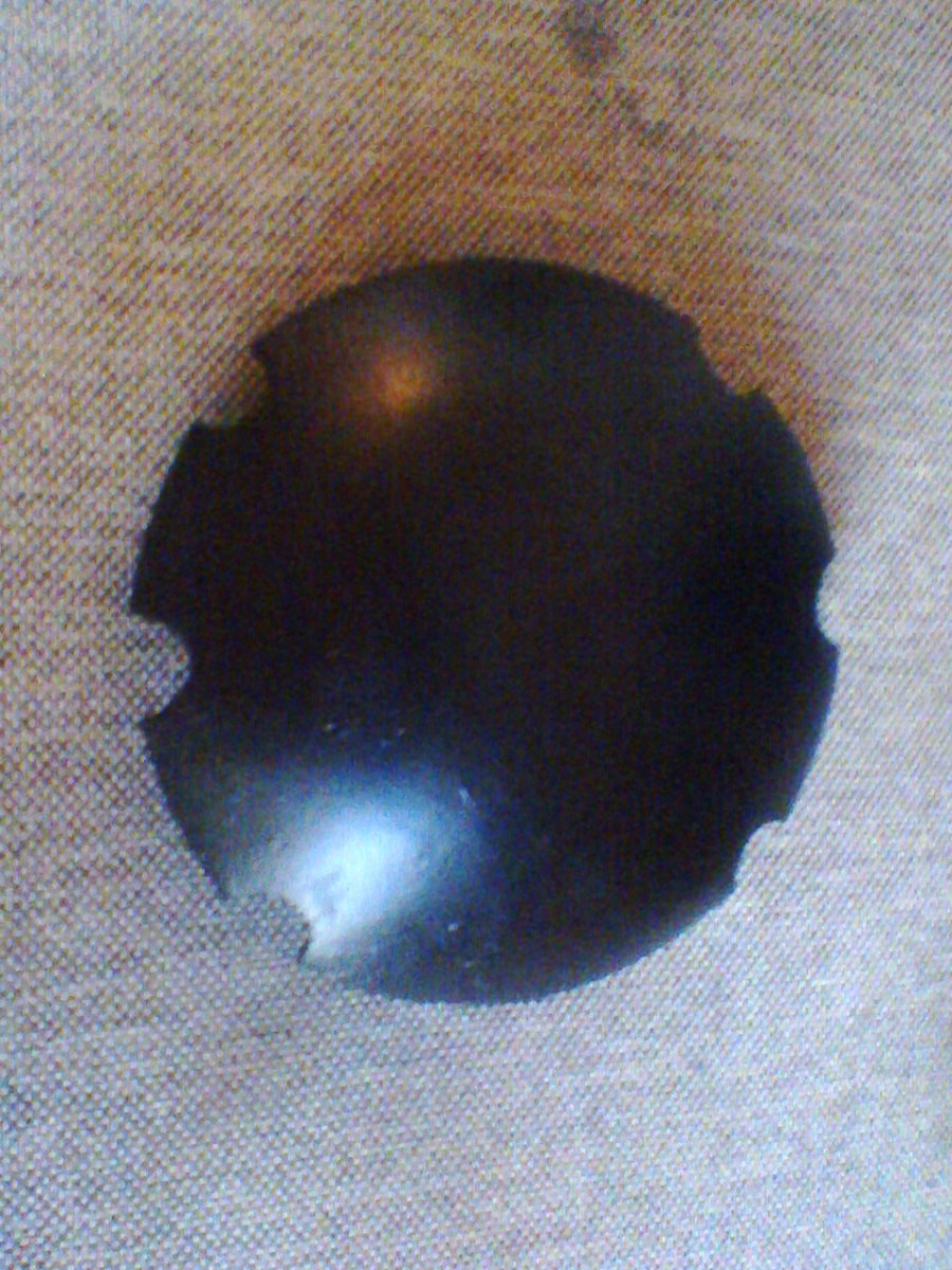

    с другой стороной все проще. закрыл эпоксидкой, затер.

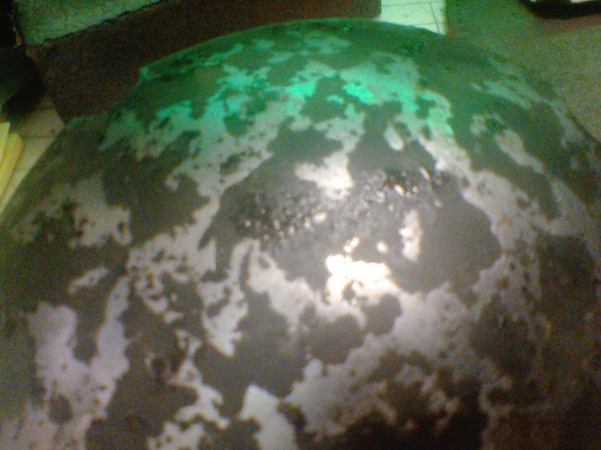

    сделал имитацию вздувшегося металла и краски. нанес эпоксидку и после средней степени загустения, обработал шпателем хлопающими движениями.

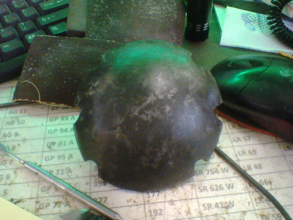

    покраска в металл

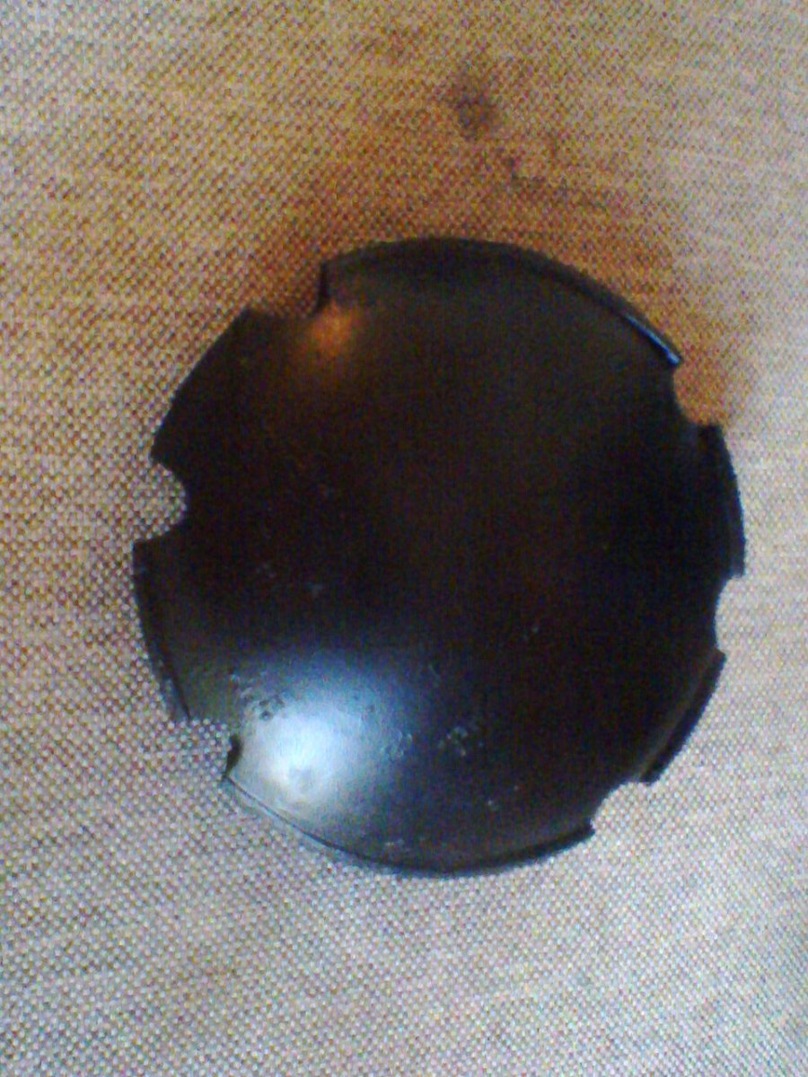

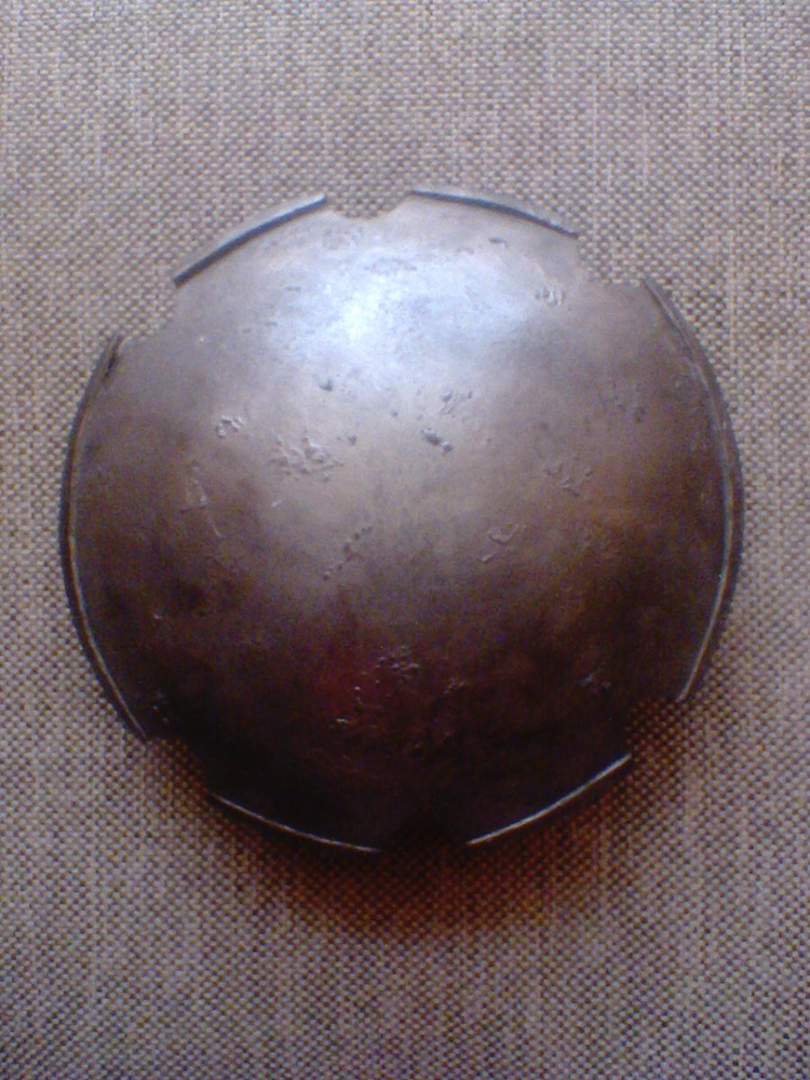

    в черный...

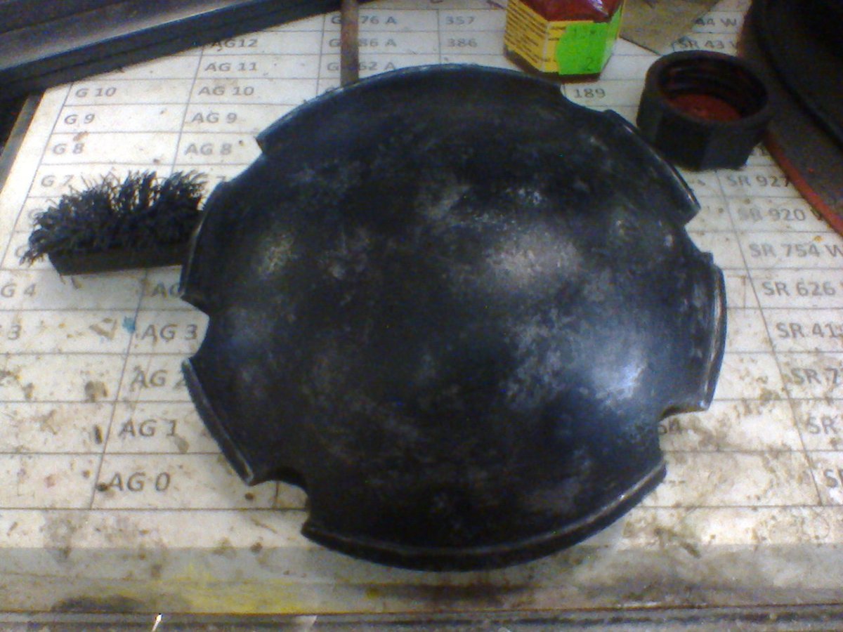

    застаривание

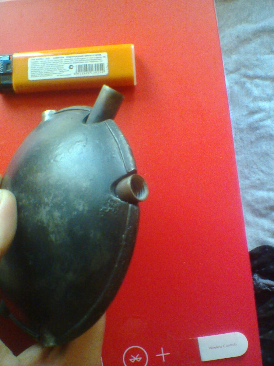

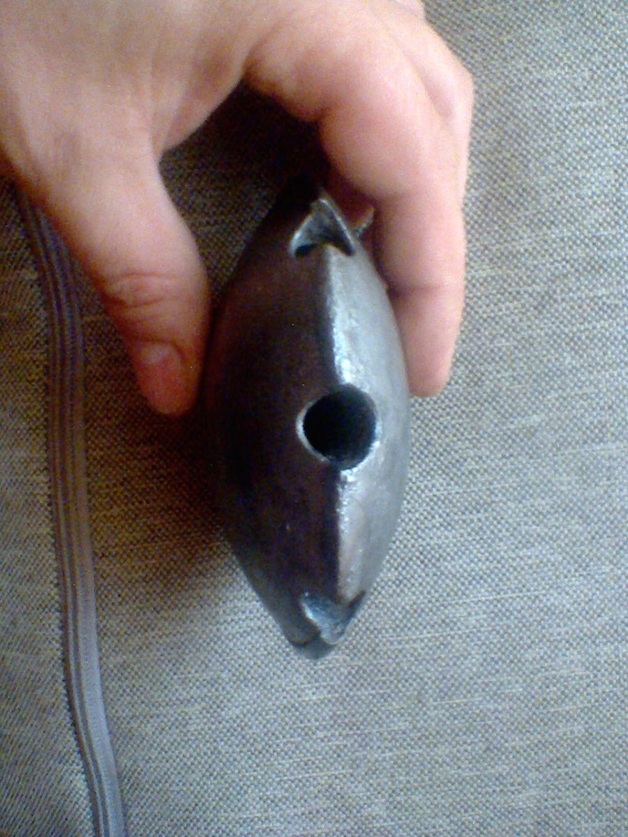

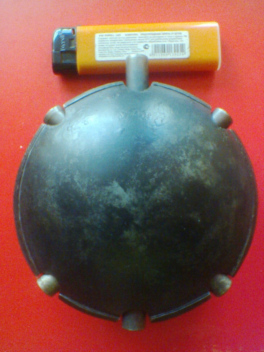

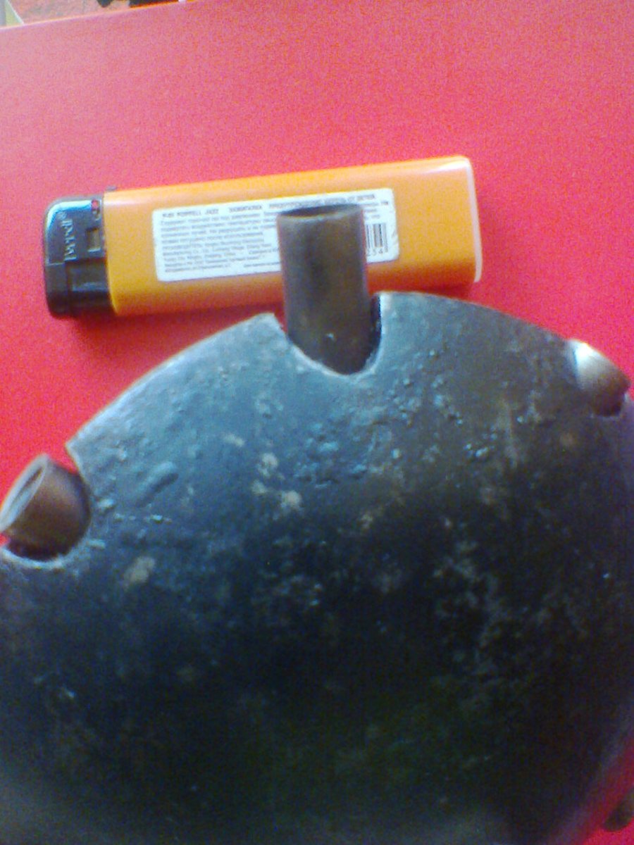

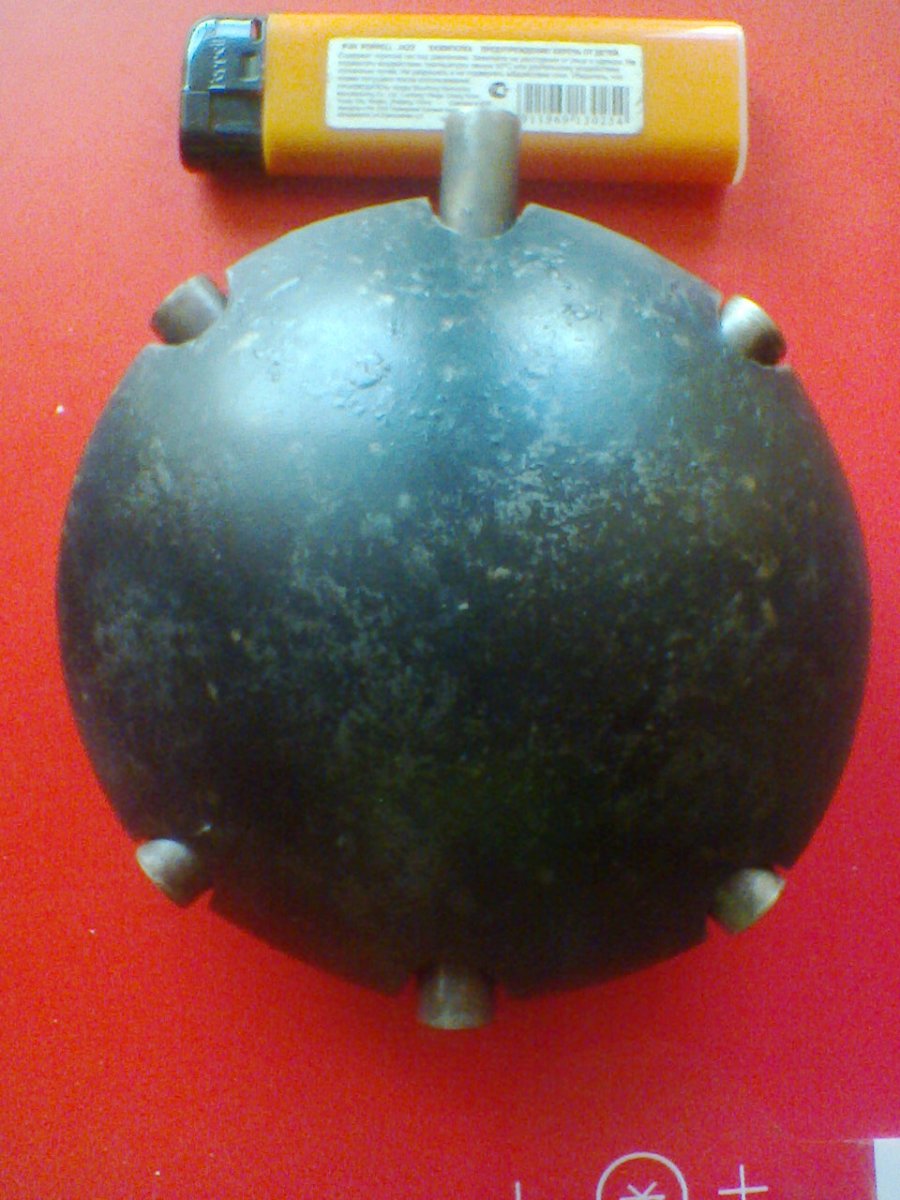

    почти готовая черепашка, осталось заглушки выточить.
