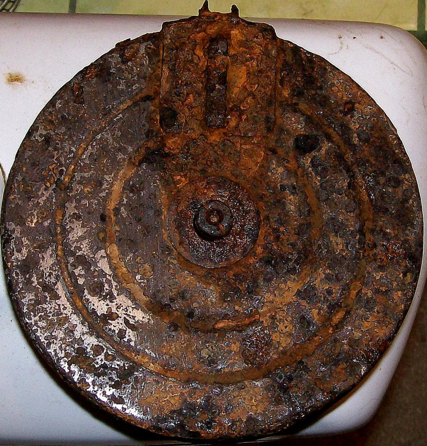

    Вот, поднял такой девайс... всередине живой, а вот сверху..:smile_5:
    Хотелось бы пару советов по оживлению

    Электролизом его,или лимонкой/щавелькой/уксусом.
  4. Shpagin
    Shpagin Leutnant Клуб взаимопомощи
    2.724
    Крым, Украина
    Убедитесь, что без начинки, в масло/отработку/керосин закиньте и забудьте о нем на месяц. После почистите, там видно будет.
    Если по быстрому - то электролизом, но воронение (если осталось) уйдет.
    Как альтернатива - такие складские (пиленые) по 40-50 грн.

    а можно узнать пропорцию лимонки\воды или уксуса\воды и сколько по времени держать?
    а если к примеру ВДхой?
    Shpagin
    а каким образом убедиться что он пустой? =) через податчик вроде бы невидно патронов...а там дальше хз...
    а если с начинкой и в масло?

    пропорция лимонки 25 грамм на пол литра воды.

    Не знаю - разве что сравнить вес с пустым бубном или раскрутить.

    мой весит 1 кг 100гр
    думаю 100гр это как раз ржавчина...

    Я,в принципе,на литр теплой воды разводил 100 гр.лимонки-быстрее чистилось.В уксус кидал в 96% разные детали-очистились ништяк,но следить надо.
    Можно и ВэДэхой,в принципе.
    Мне по чему-то кажется,что после чистки у вас там сито получится.Возьмите новый,как камерад Шпагин порекомендовал-они часто проскакивают,где-то их даже просто дарили.А этот оставьте как есть.На полочку положите-прикольно будет смотреться.;)
    З.Ы. Он пустой,мне кажется.

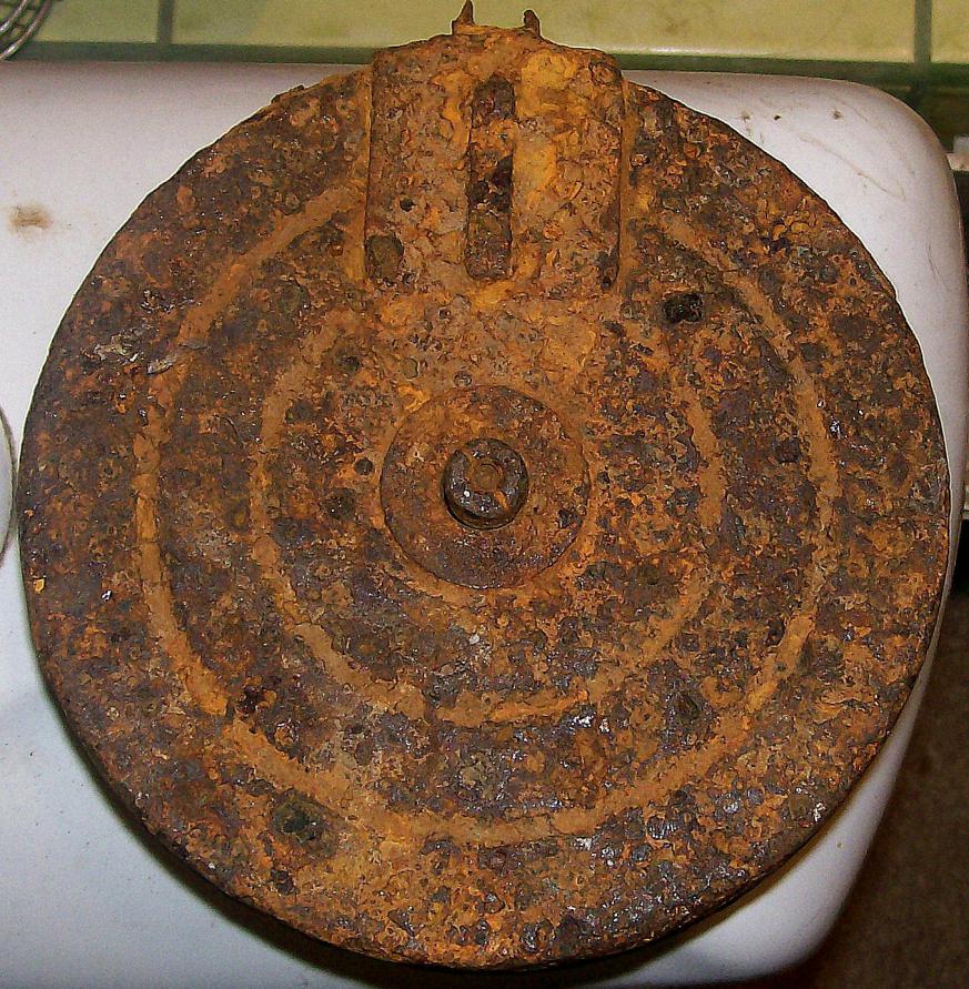

    Не ложите в кислоту, убьете:smile_11: положите в дистилят, выдержите хотя бы неделю, каждые сутки раствор воды меняйте, многие какалики сами отвалятся, после разборки чистка образивным камнем, а дальше сами увидите и подсказки будут не нужны что делать с ним:beer:

    Нет не убьет, этот диск пролежал у меня в воде месяца три не до него было, воду только менял, правда в простой,вся гадость с него отвалилась сама, вот его фото до и начала очистки, просто я не сторонник кислот, а ярый их противник:D:beer:

    И что на нем даже свищей не было?
  21. panzer45
    panzer45 Stabsgefreiter
    213
    Литва, Вильнюс
    ну почему, переднюю крышку выбросил, а на основной есть парочка:mad: это просто как пример что лучше применять мягкие меры очистки чем радикальные (кислота), есть еще метод очистки металла на осноме химреактивов(принцип тот же что и первый вымачивание) которые достать трудно, но если что то обязательно его испытаю и покажу всем
