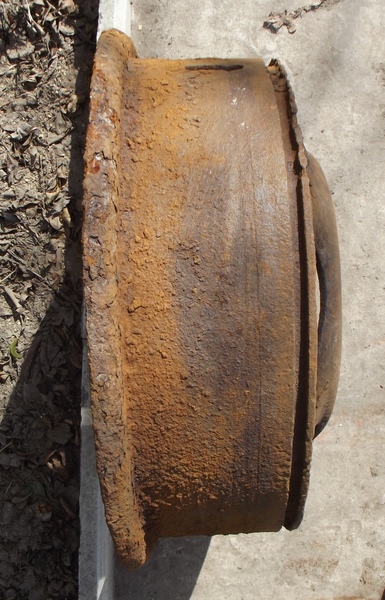

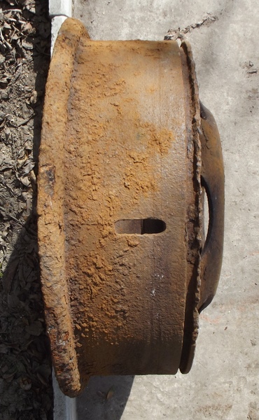

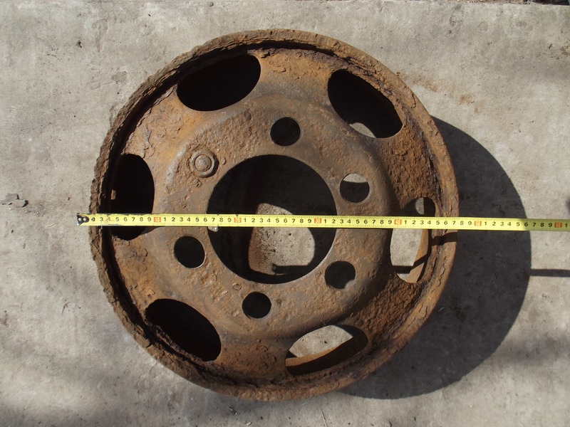

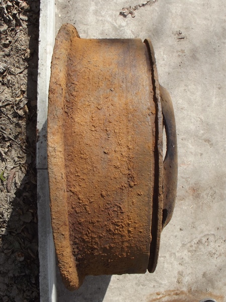

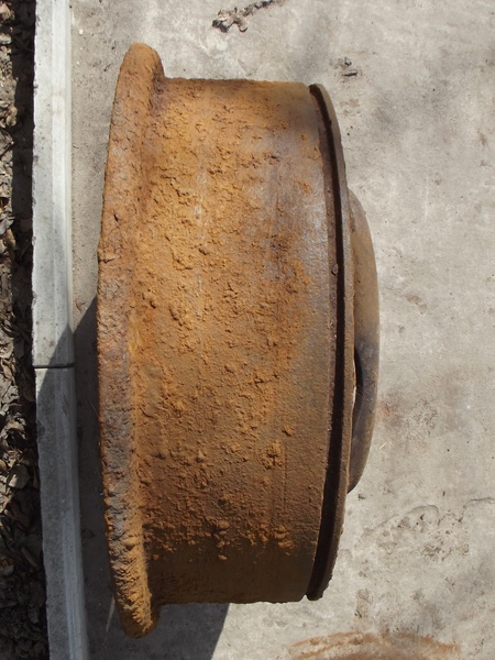

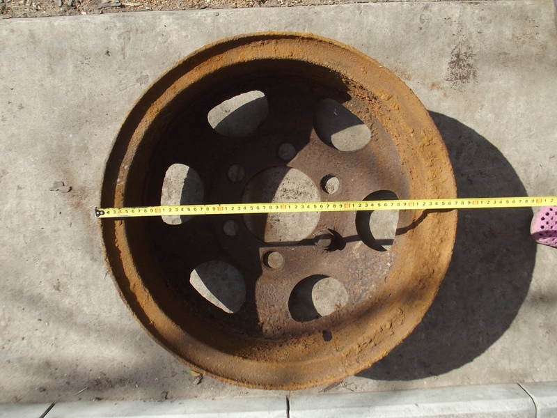

    Здравствуйте,помогите пожалуйста определить от какой техники эта деталь.Диаметр с внешней стороны-51 см с внутренней-58 см.диаметр под ступицу-16 см,под шпильку-32 мм.И подскажите он будет востребован или в металл.

    Здравствуйте. Opel Blitz 2,5-32.

    Хочу поцікавитися...я бачив схожі на Газонах ( газ 53) розміри різні ?
  6. Yufros
    Yufros Stabsfeldwebel
    904
    Location:
    г.Киев
    У "Опеля" вентиляционные отверстия шире гораздо
    Если внутри есть заклёпки по ободу - ленд-лиз (грузовики "GMC CCKW" или "Studebaker US-6 ", к примеру), если обод внутри сварной- послевоенные ГАЗ-51/52
    С уважением

    На ГАЗ-51 схожі

    Щось він взагалі не схожий на диск від Opel Blitz

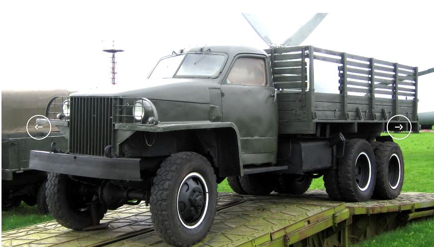

  9. Малежкин
    Малежкин General-leutnant
    10,514
    Location:
    Юржин063, gall 83 and Mihhail-s like this.
  10. InDex
    InDex Oberstleutnant
    3,265
    Location:
    UA
    А на Studebaker US6 став би в самий раз :D

    Да разные... диск Газона в диаметре 508мм

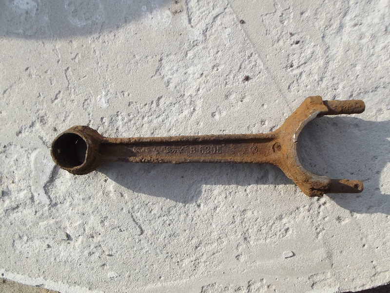

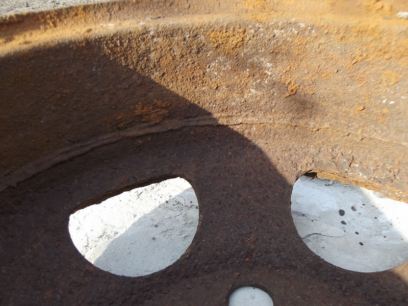

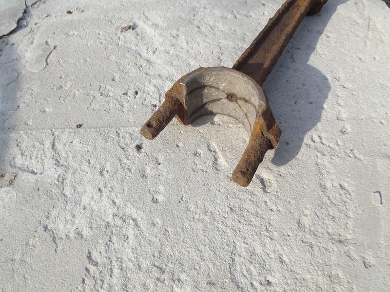

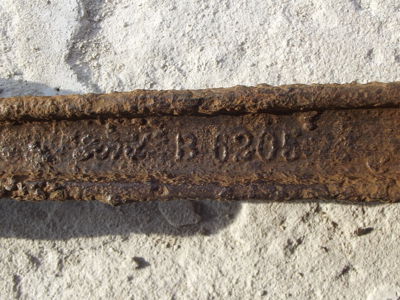

    На студ и беккер вроде тоже похож...Если не ошибаюсь внутри есть сварной шов,из сопутки(правда метров в 20 ти) был найден этот шатун.Если не ошибаюсь на нем стоит маркировка : Ford B 6205.

  13. Yufros
    904
    Location:
    г.Киев
  14. 1shion1
    1shion1 Stabsfeldwebel
    31
    61
    1,804
    Location:
    Ясно,спасибо,значит в лом.

  15. Yufros
    904
    Location:
    г.Киев
    Могли на поле обламать футорку и заменили на запаску, сняв скат
    Тогда этих дисков в колхозах было много

  16. Стажор2
    Стажор2 Stabsfeldwebel
    13
    25
    729
    Location:
    Західна Україна
    Якщо можна з дозволу автора ...
    Мій такий як ваш ?
    ( вибачаюсь за якість фото , інших немаю )
    З повагою !
  17. 1shion1
    31
    61
    1,804
    Location:
    Вроде очень похож.
