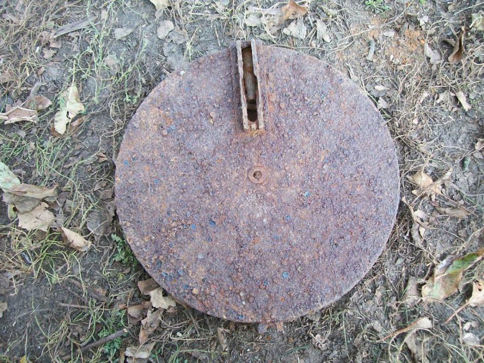

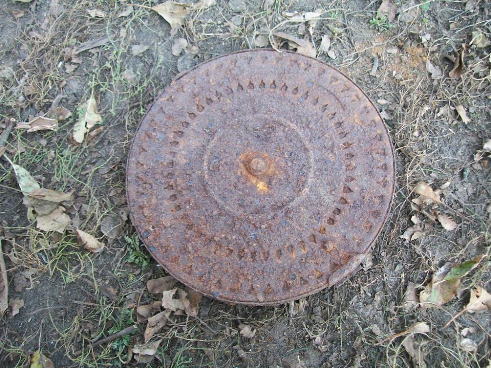

    Подскажите советом, возможно ли реставрировать сей диск ( по весу-пустой) и уж тем более, его открыть?!

    чистка от рыхлой ржавчины, промывка водой с мылом, потом кислота лимонка (2 пакетика на 3 литра воды)+2 таблетки сухого спирта.
    Потом, смотреть на состояние, шпаклевка, покраска или воронение

    открыть: обстучать молоточком, побрызгать ВД 40, постоит, еще постучать попробовать разобрать... не поможет, опять ВД 40...и до открытия...

    Я конечно извиняюсь! Но зачем еще и спирт сухой добавлять?

    Отвечаю. Некоторые думают, что сухой спирт, якобы не дает лимонной кислоте есть металл. хотя это полный бред, ведь лимонная кислота и так не ест метал. это ее столько насыпать надо...

    Приветствую! Винт выкрутил, а как дальше диск разобрать?

    Немного приподнимаете крышку и длинной отверткой пытаетесь снять пружину, которая надета петлей на штырек крышки изнутри.

    я просто почистил болгаркой с щеткой бы .я не любитель новоделов . но это сугубо мое мнение .
