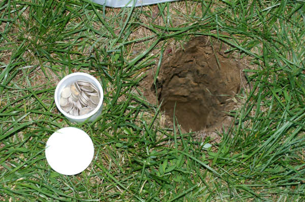

    серебряных монет здесь 3 фунта, посчитайте это сколько.
    Here's the hole, with Betty Crocker ready to, errr... go down.
    примерный перевод
    здесь ямка и клад бабушки Бетти Крокер готовый идти вниз.

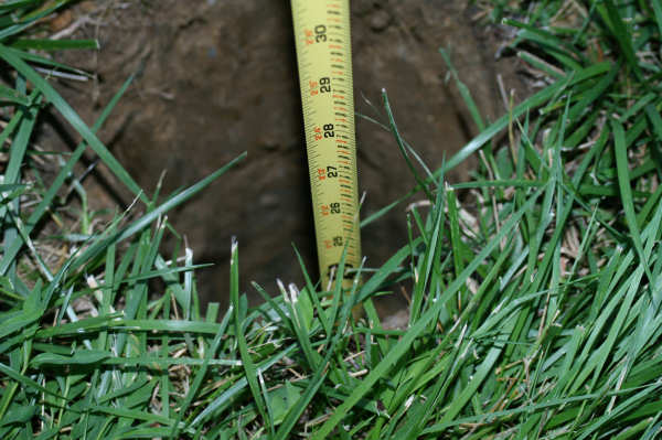

    перевод комментария к фото
    Depth as measured from the top of the container. Exactly 24".
    Глубина измерена с верхушки контейнера. Точно 24 дюйма.
