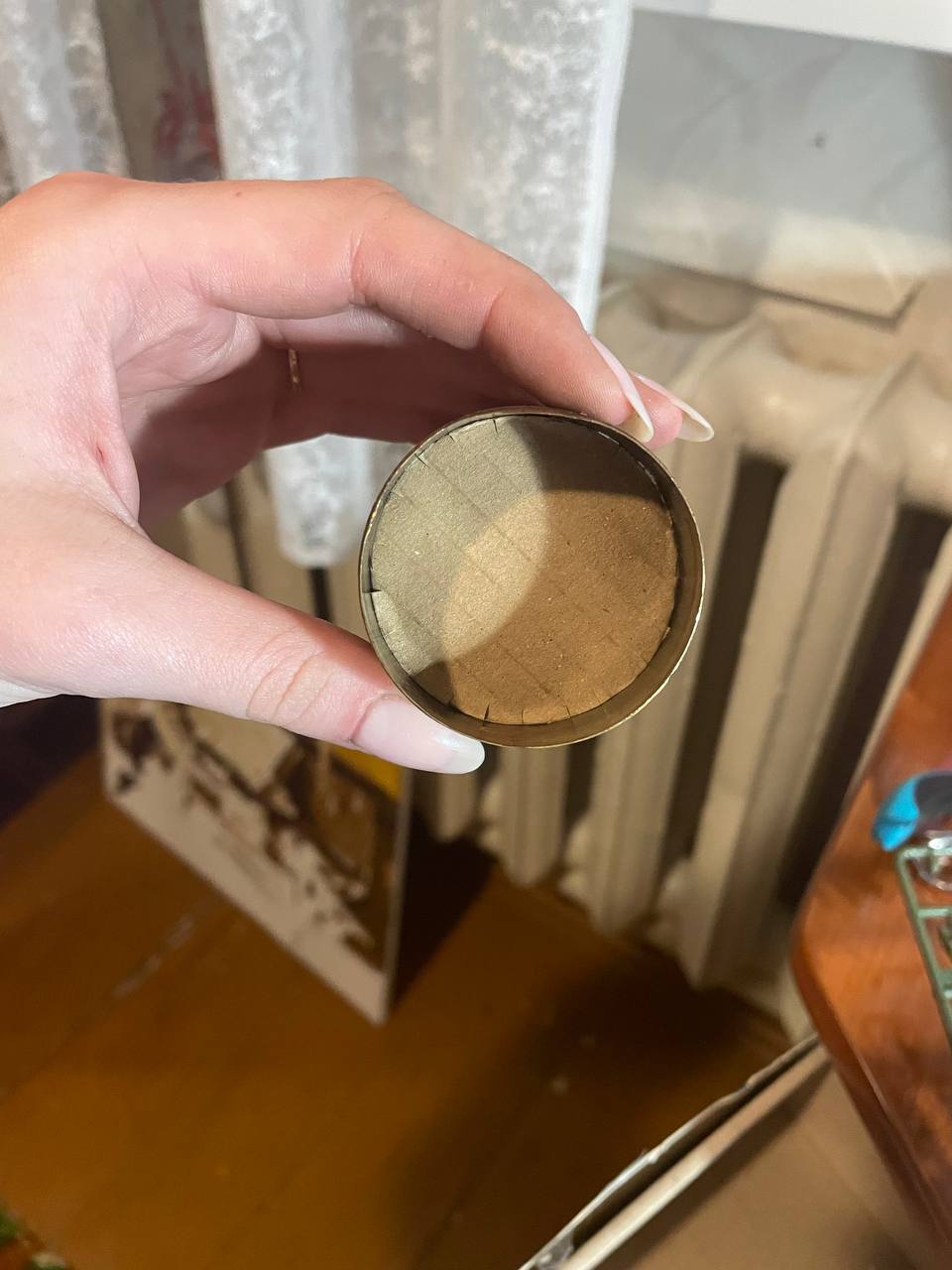

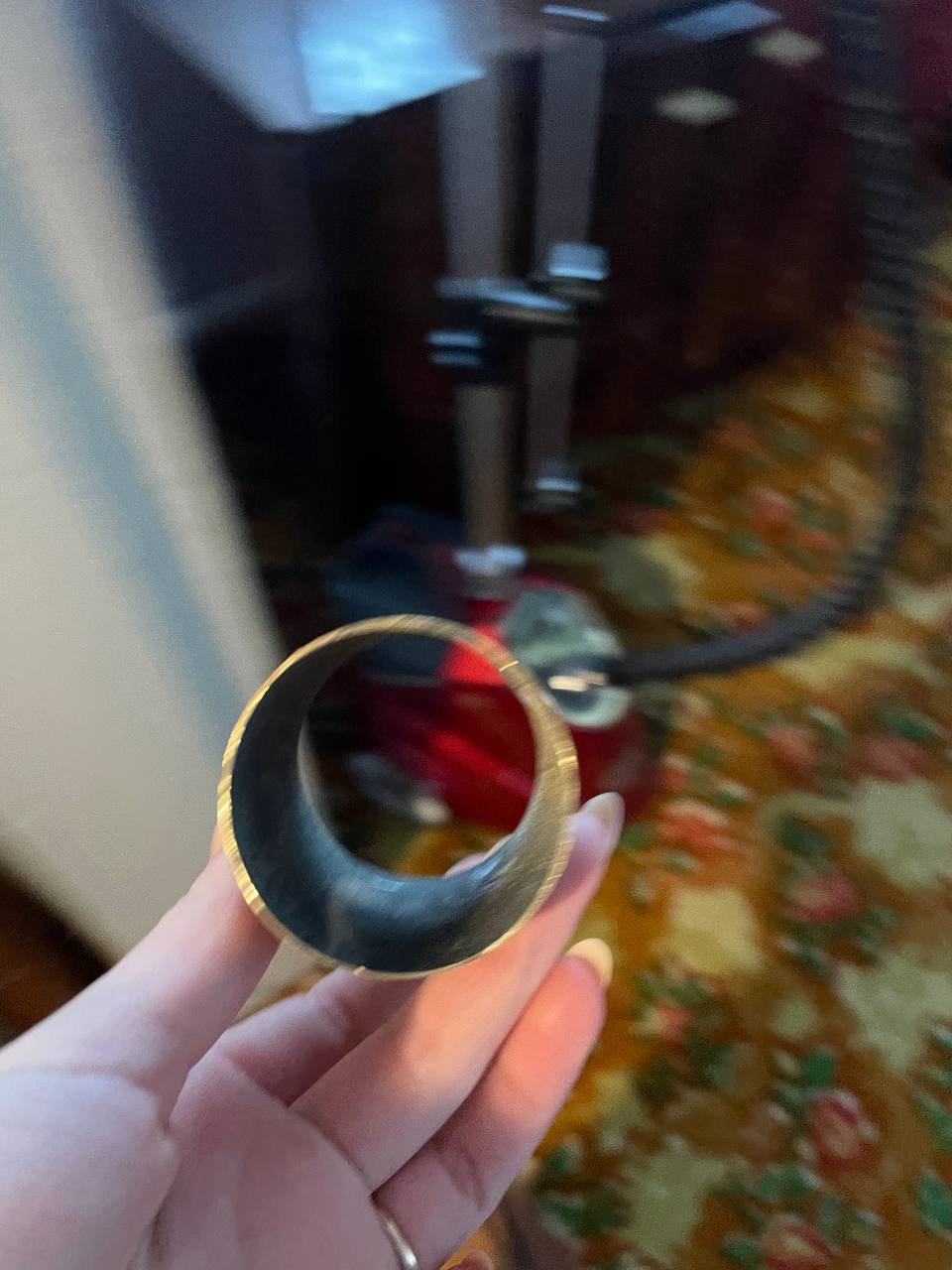

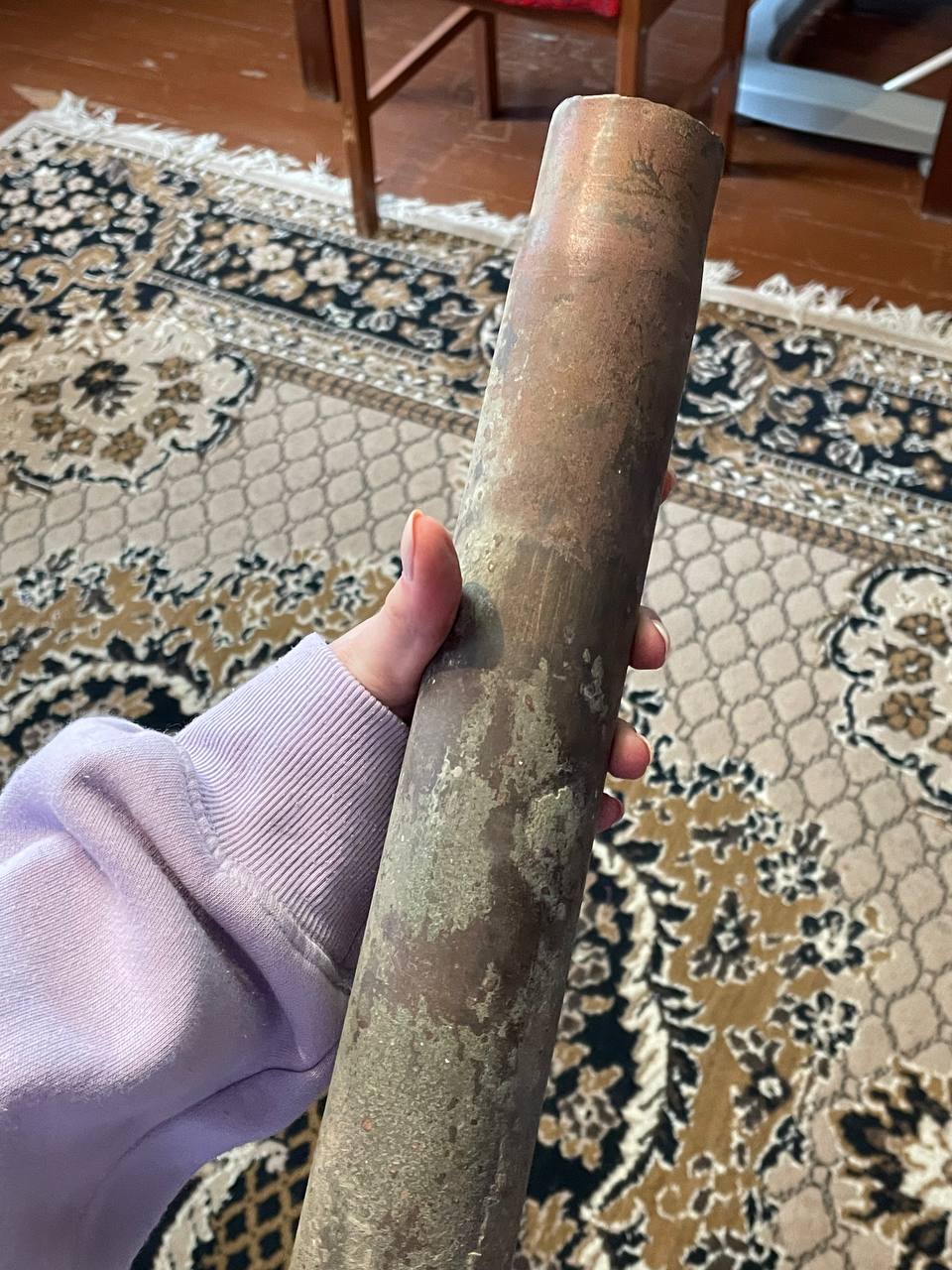

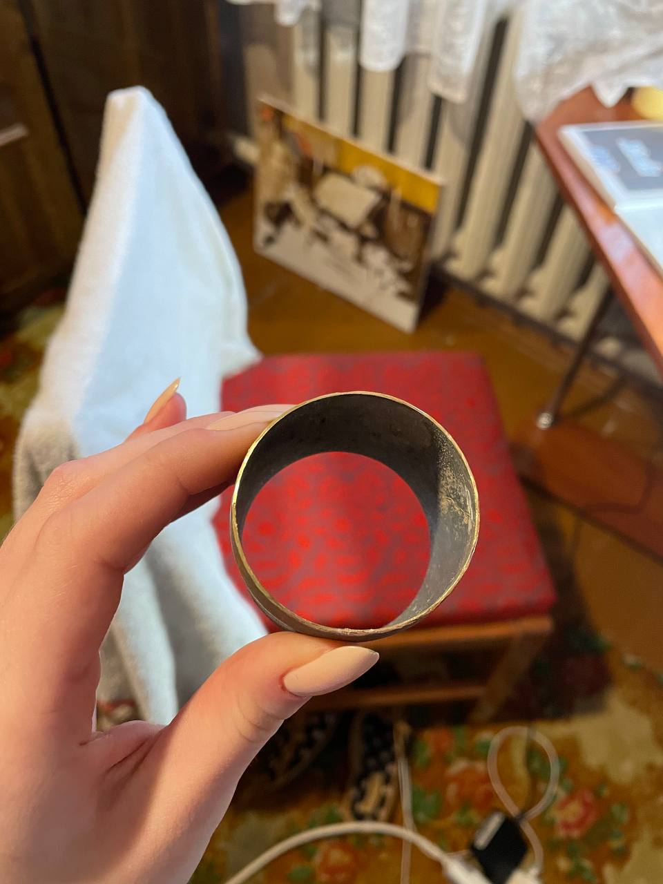

    Попала в мою коллекцию гильза,от чего она не знаю...да и гильзой никого не удивишь,да и ставить некуда(нет места).
    Моя сестра занимается моделизмом,склеивает модели из пластика и т.д
    Решили совместить с ней наши интересы.

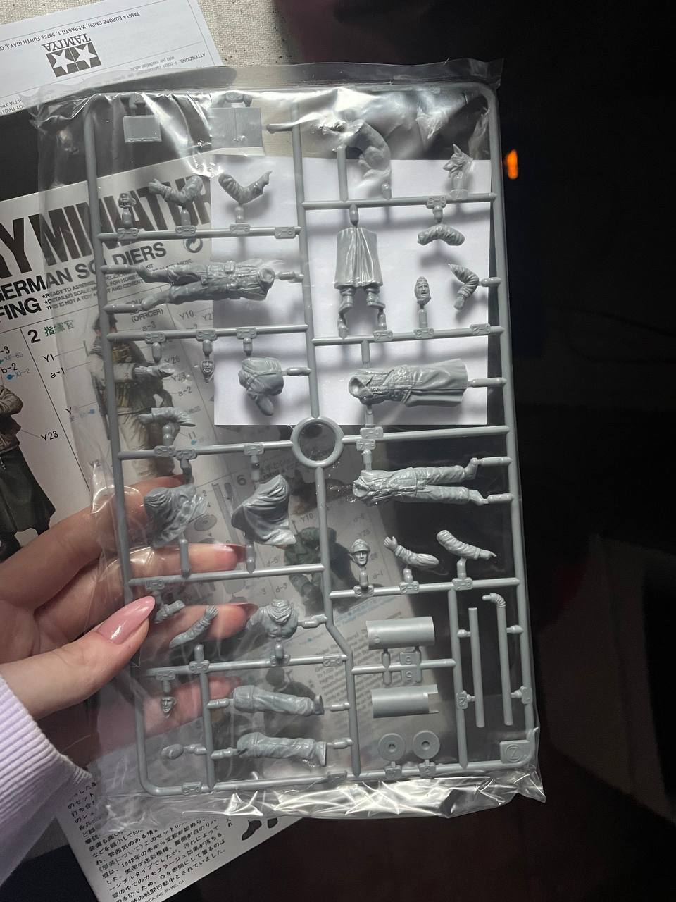

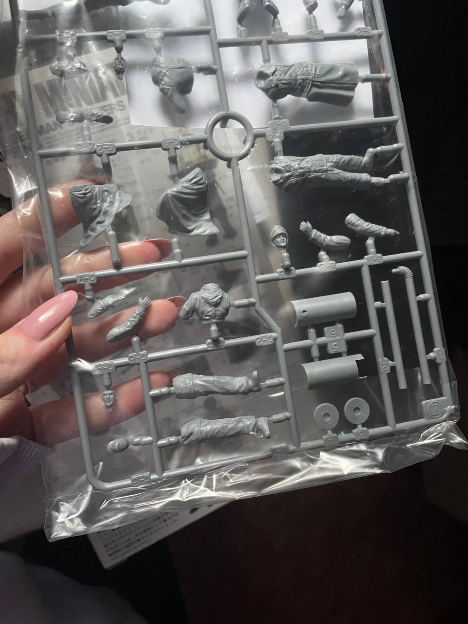

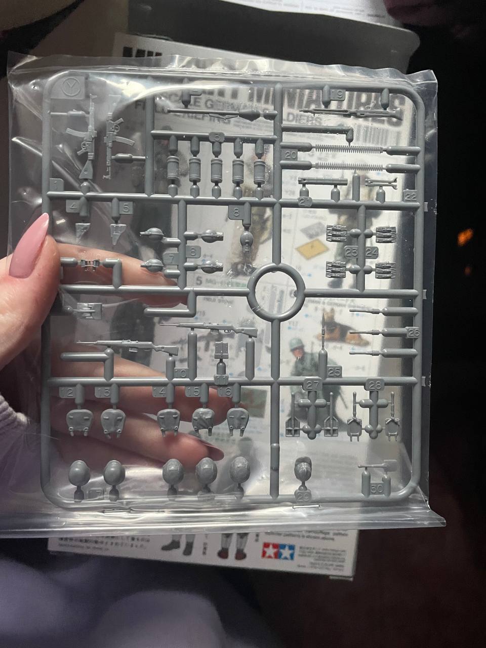

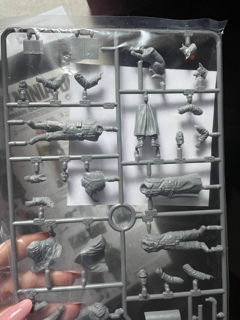

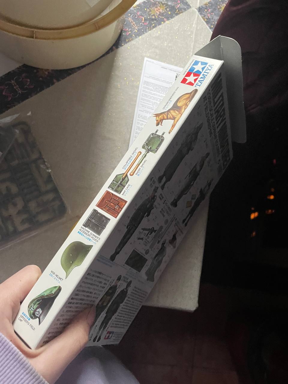

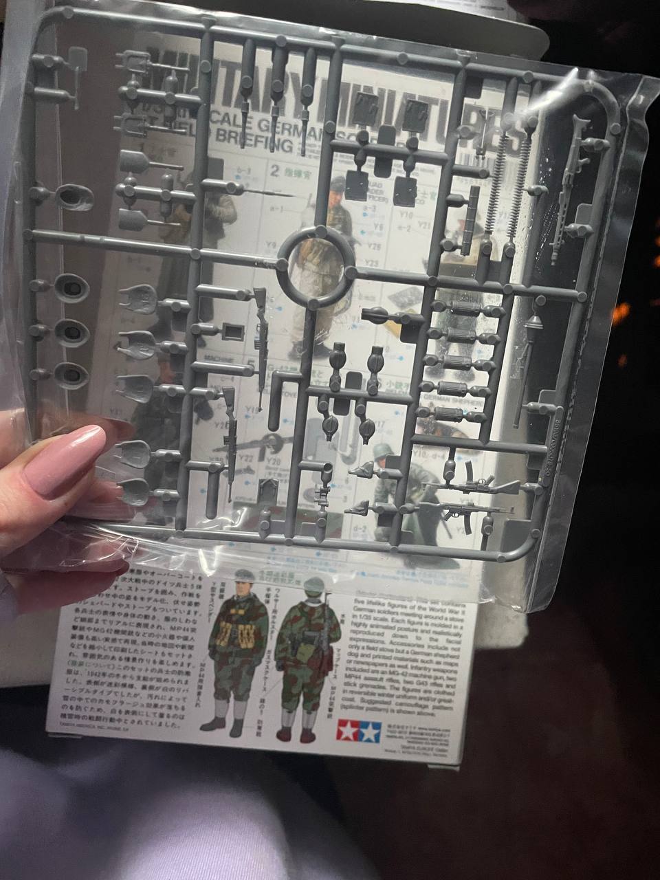

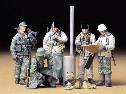

    Заказал ей набор от Тамии "Немецкие солдаты на брифинге"
    Решили сделать с ней диораму-виньетку.

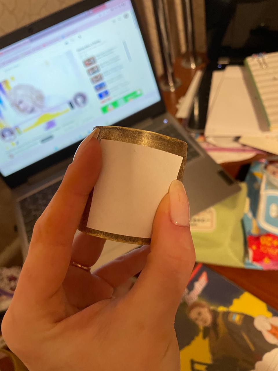

    Для этого обрезаем гильзу,высота куска гильзы 5 см, диаметр 4 см.
    Далее сделаем снег и небольшой зимний пейзаж.Установим фигуры и дадим вторую жизнь всякой поисковой жбони.Фото процесса буду сбрасывать сюда с позволения модераторов!
    Хочу сказать,что все делает моя сестра,а я лишь дистанционно советую.Буду рад вашим советам и критике.Фото набора прилагаю он в масштабе 1:35.
    А также фото гильзы и картинки,которыми мы вдохновились)
    Приучаем молодое поколение к истории!Пусть ребенок занимается!

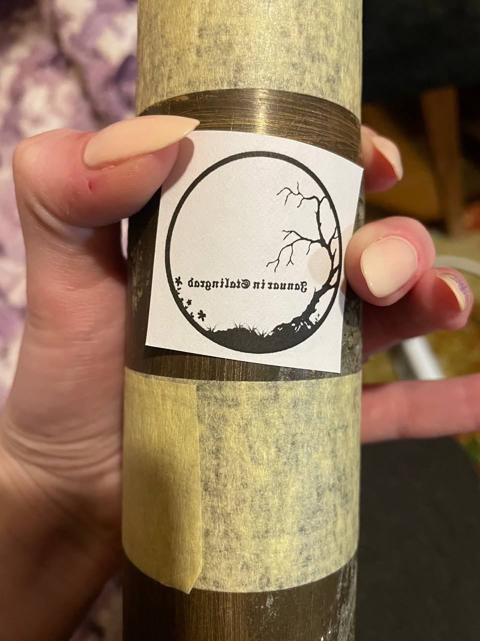

    Поэтому начали подготовку к оформлению подставки-гильзы.

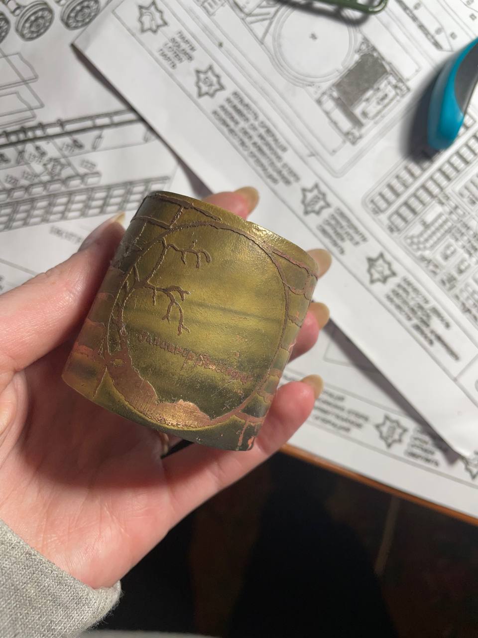

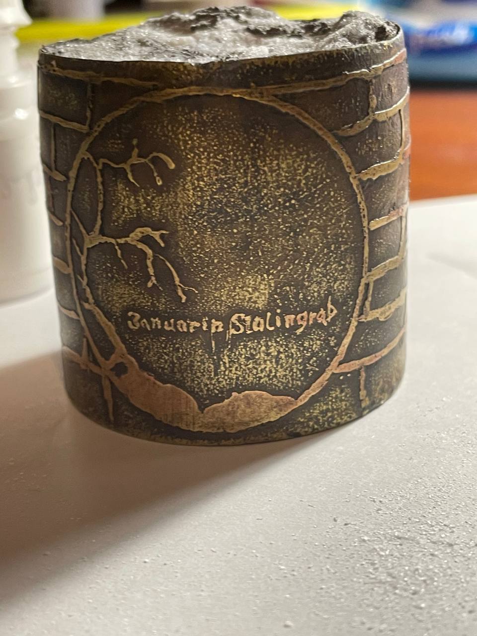

    Для начала распечатали рамку и текст,отзеркалили.Это нужно будет для того, чтобы после полировки перевести рисунок на гильзу с помощью ацетона.Далее планируем(моя идея) обвести рисунок лаком и протравить в соляной кислоте.
    Текст гласит:"Январь в Сталинграде"
    Поэтому цветы обводить не будем :D

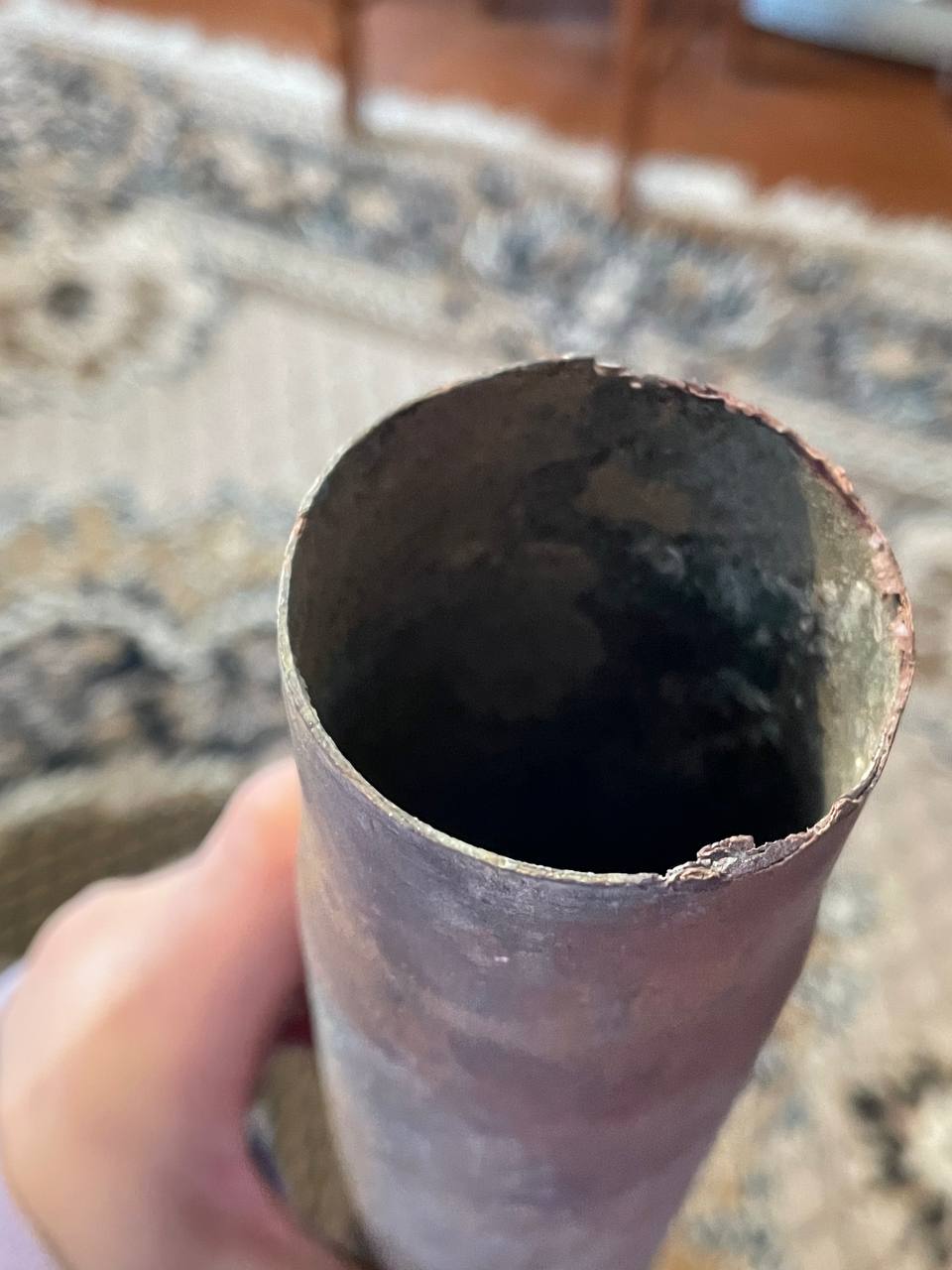

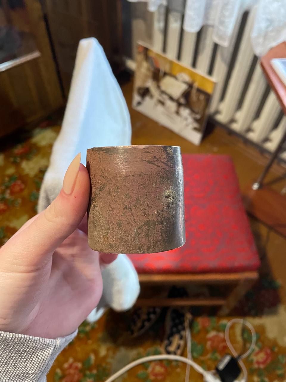

    Сестра обрезала гравером гильзу.Высота 50 мм.
    Вот такая миниатюрная подставочка будет.

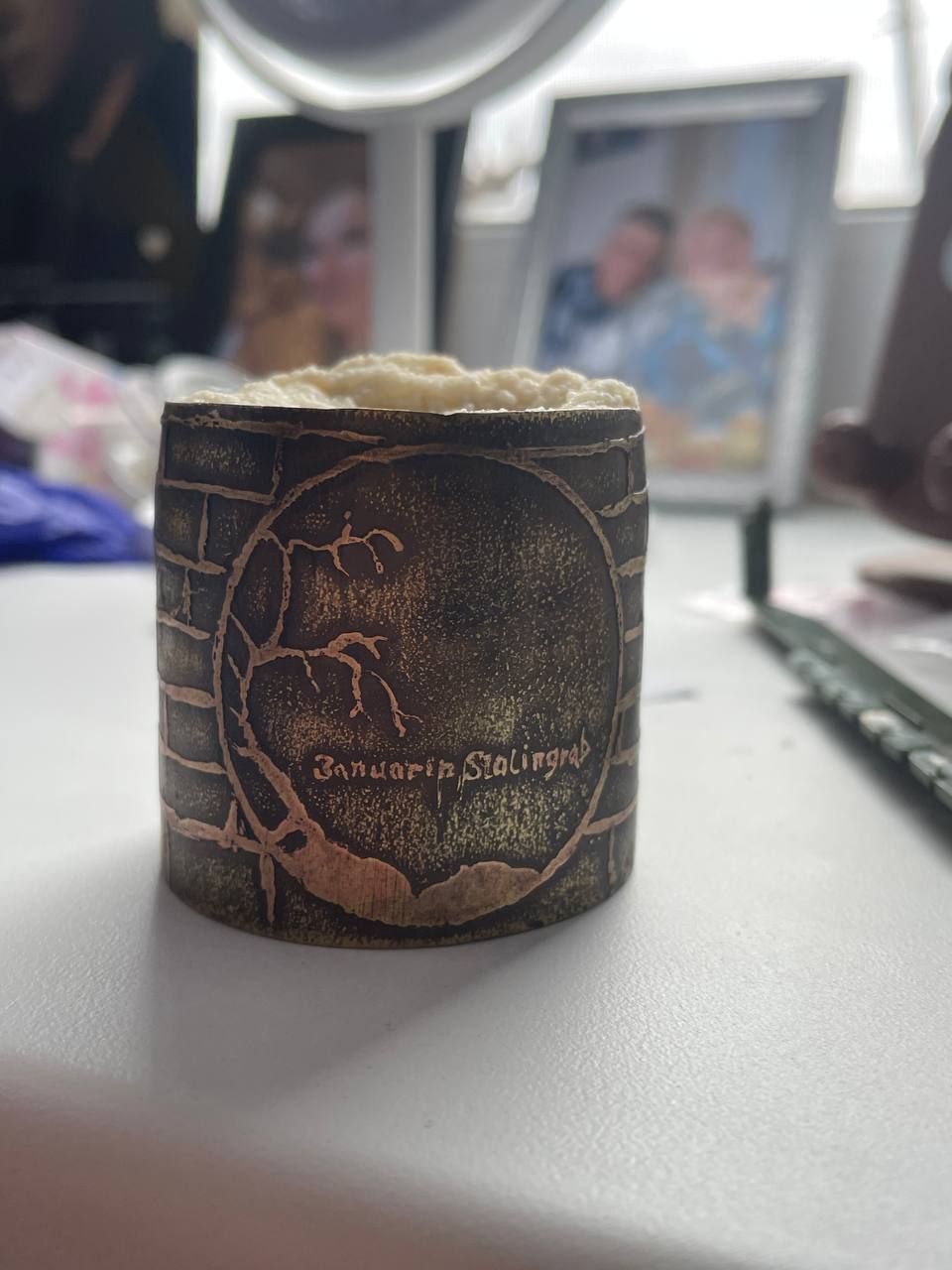

    И так, продолжим...

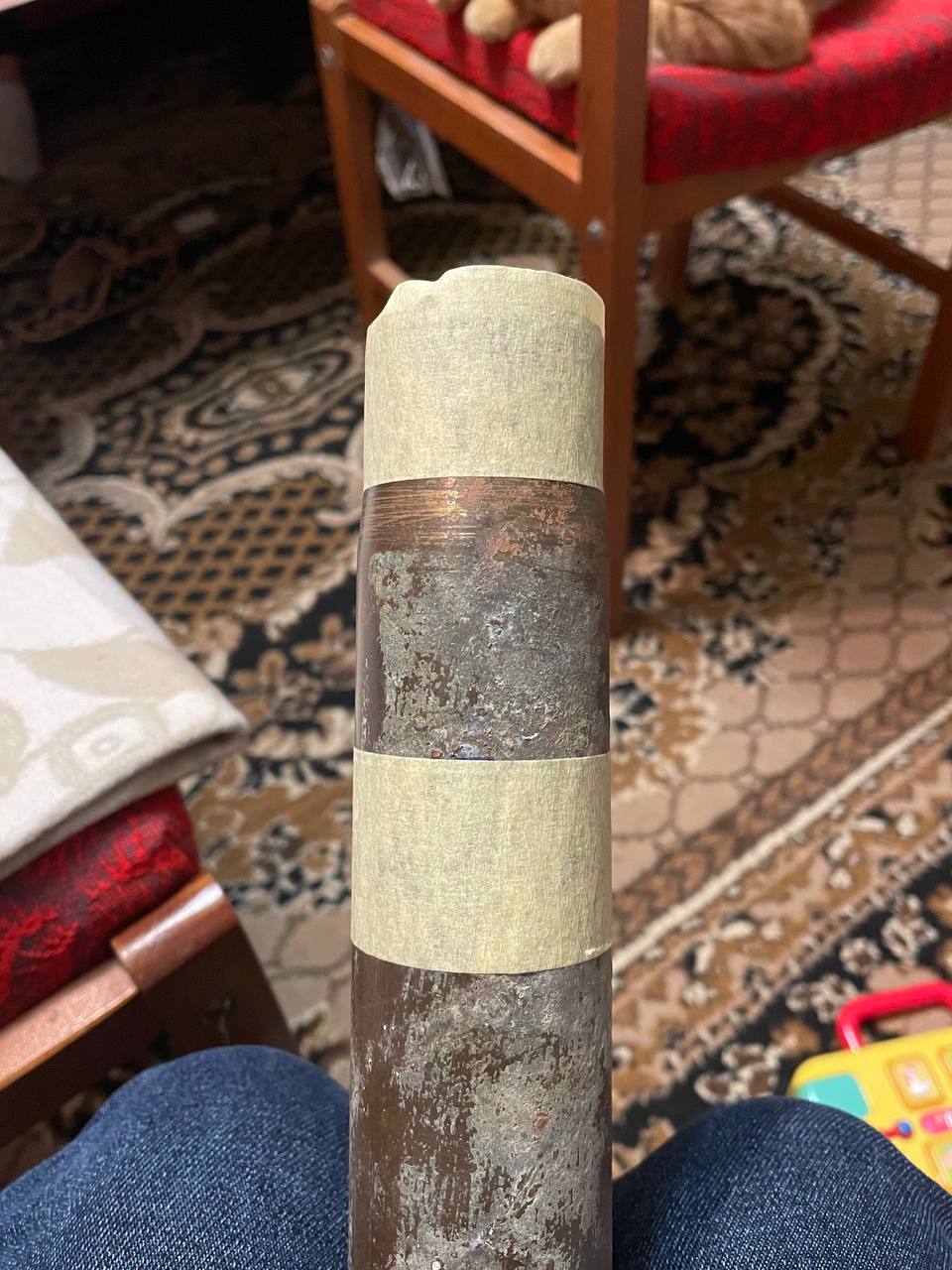

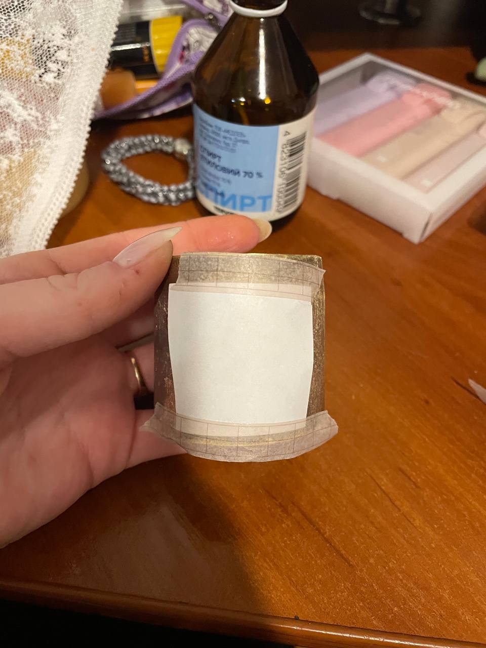

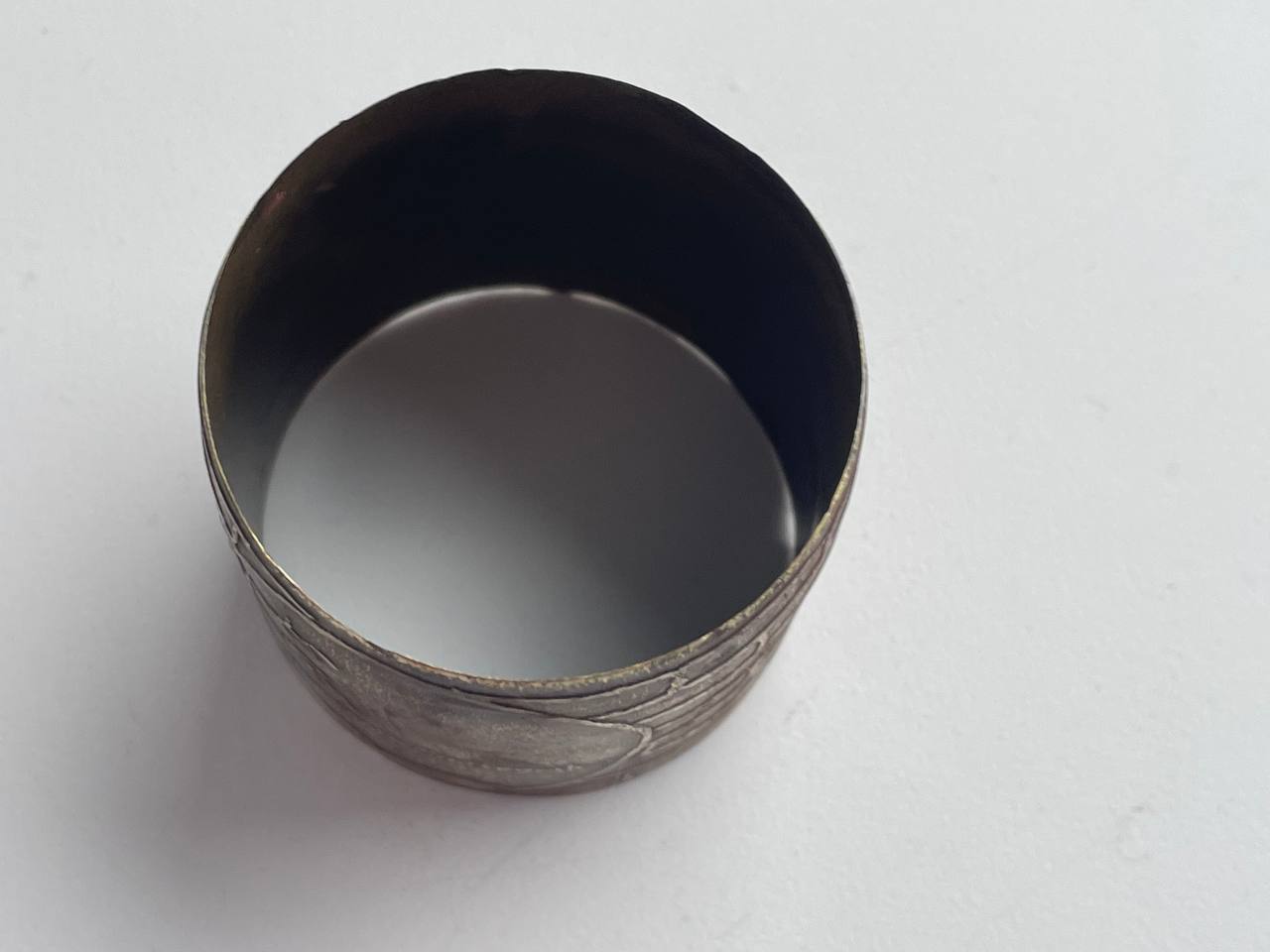

    На очищенный участок гильзы перевели рисунок.Сестре посоветовал перевести его слегка наискось и не наводить лаком.Это нужно будет для дальнейшего оформления диорамы.Ну а пока отправляем гильзу в раствор соляной кислоты.
    Wiking730, 663, RIHARD 77 та ще 1-му подобається це.
  13. Bratislava
    Bratislava Oberfeldwebel
    -2
    33
    70
    363
    Украина г.Бахмут
    Приветствую!Продолжаем)

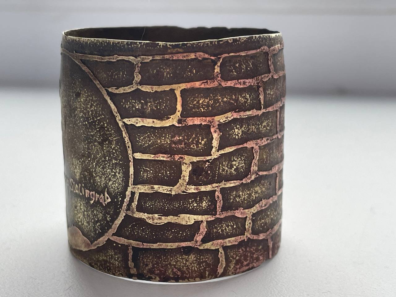

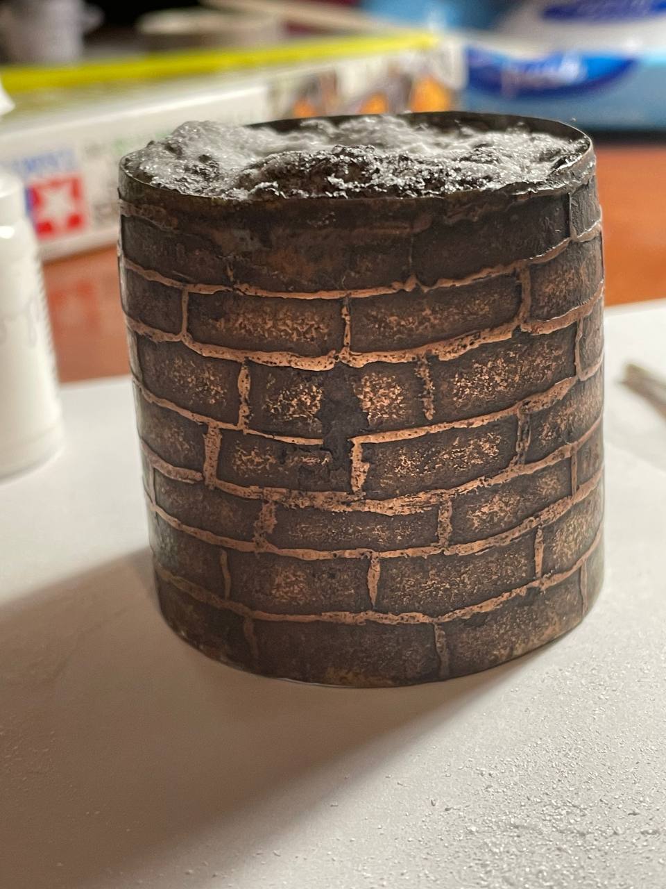

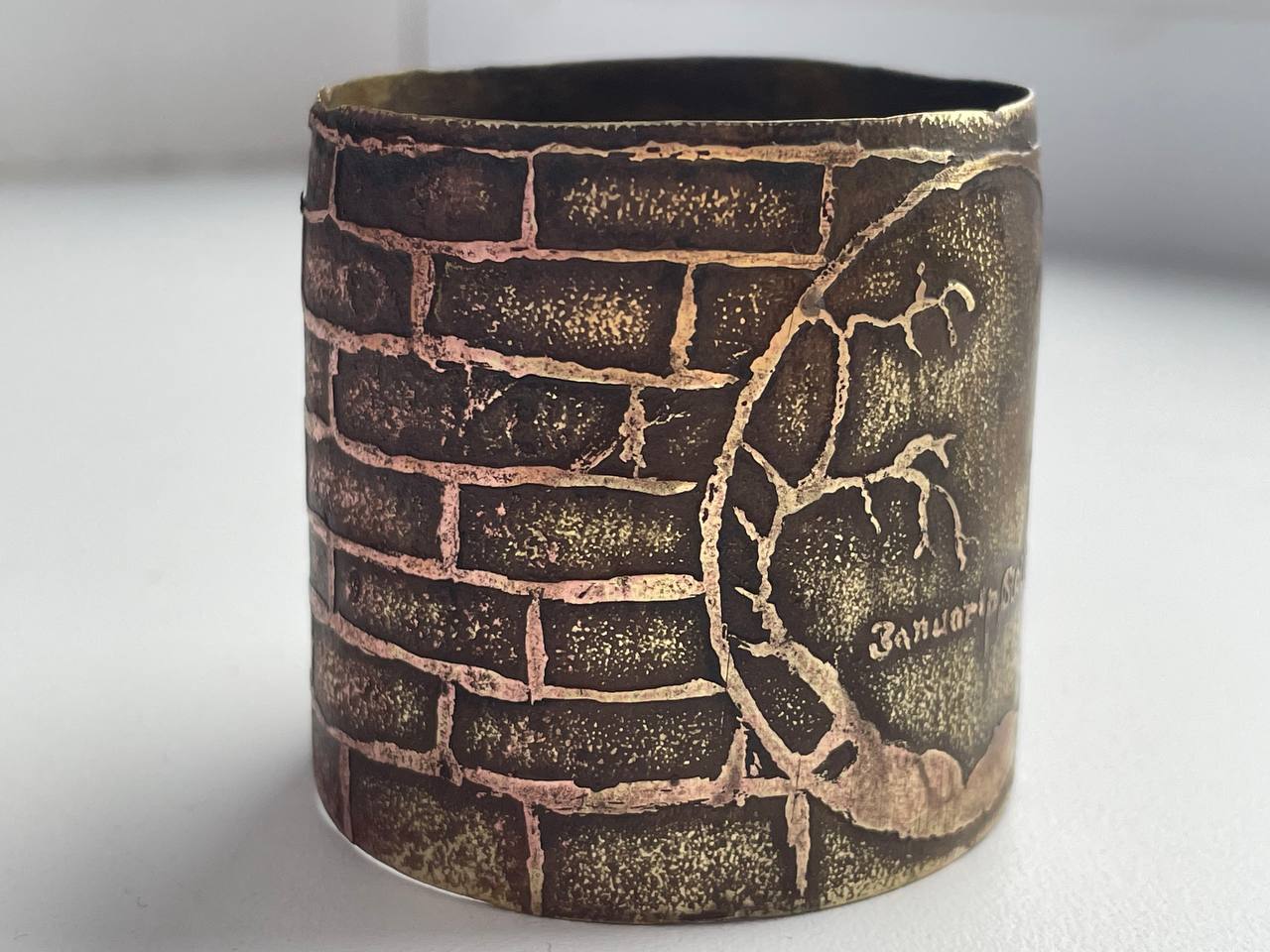

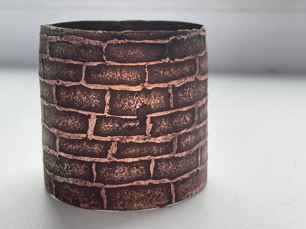

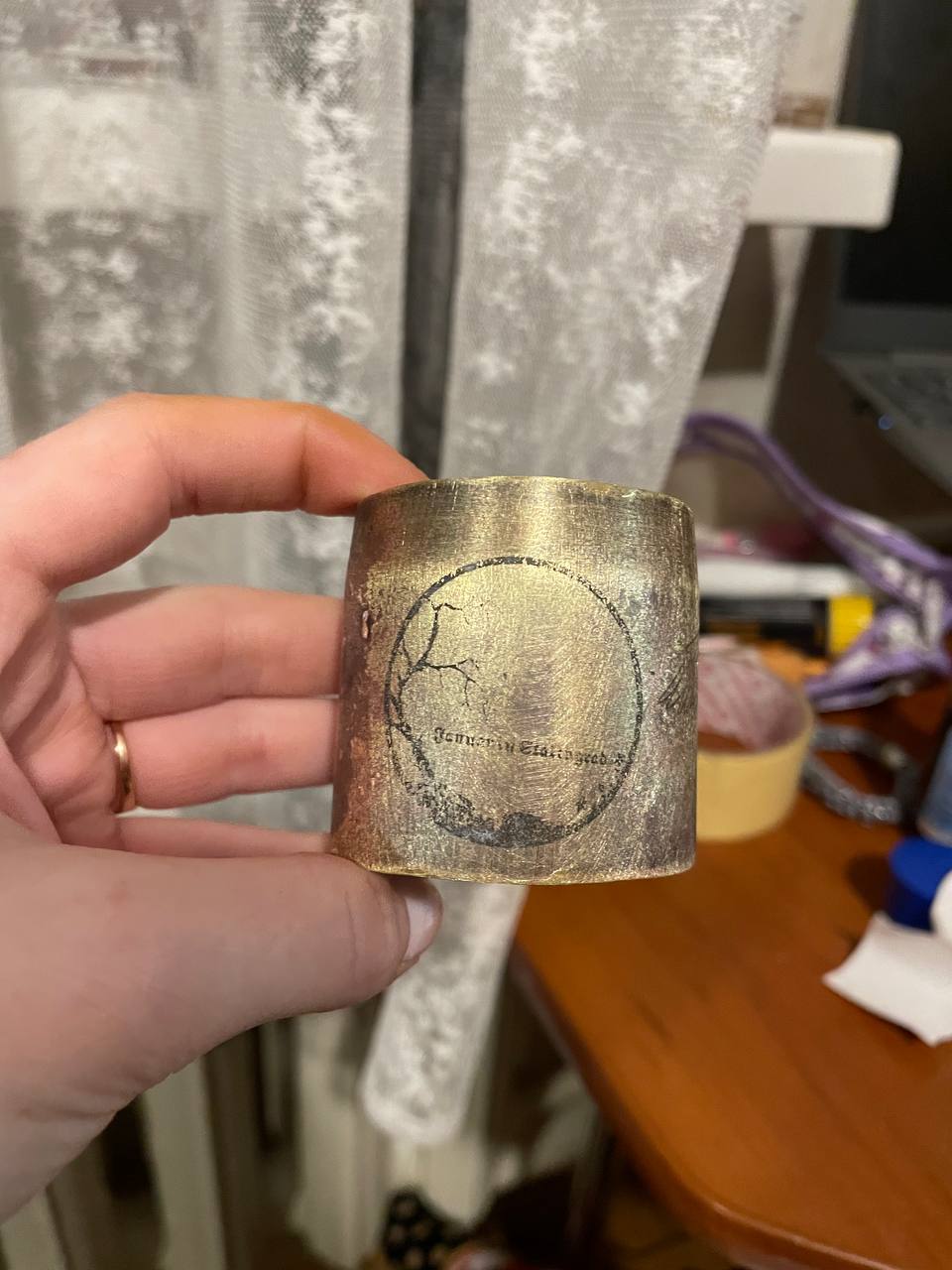

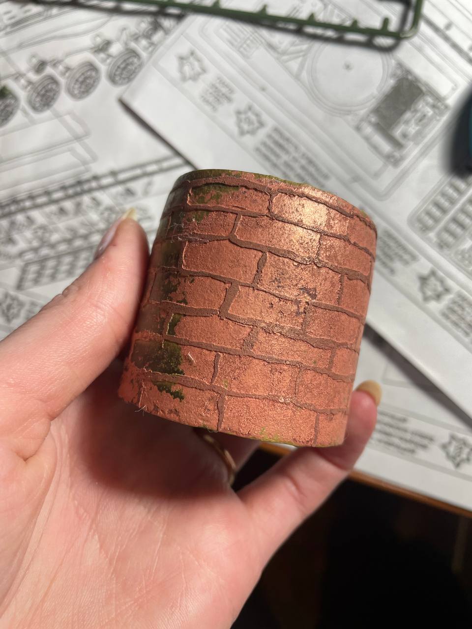

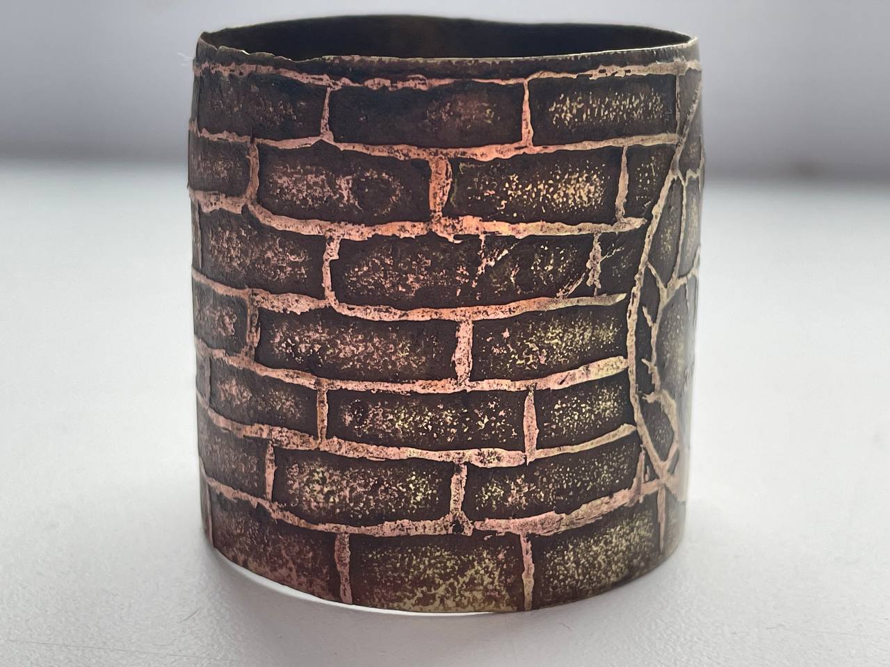

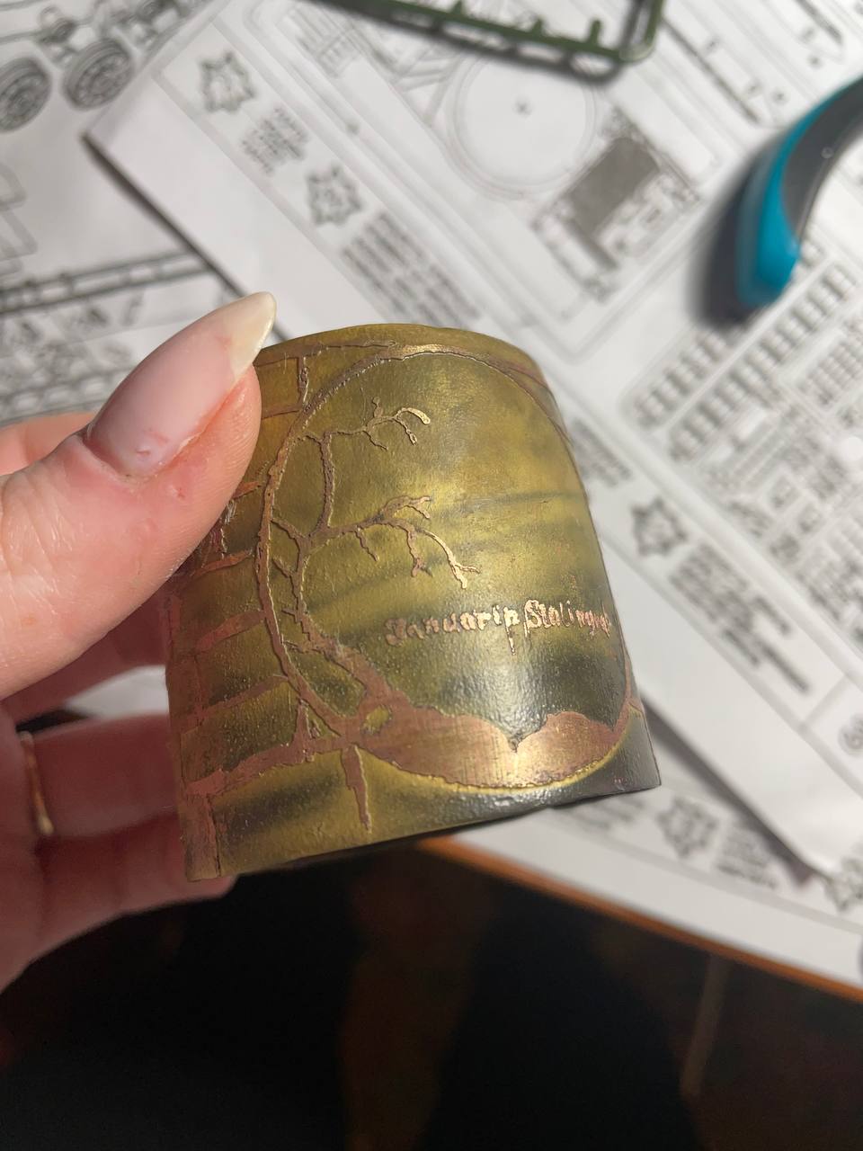

    Сестра решила,что одного рисунка будет мало и нанесла кирпичную стену.Травили мы это дело в растворе серной кислоты+чайная ложка соли+100 Грам перекиси водорода.

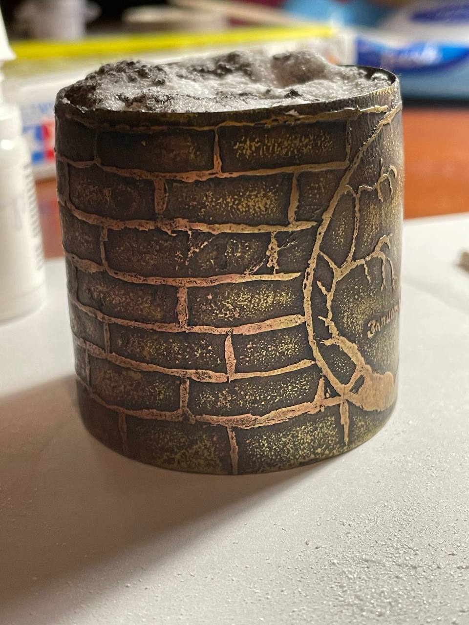

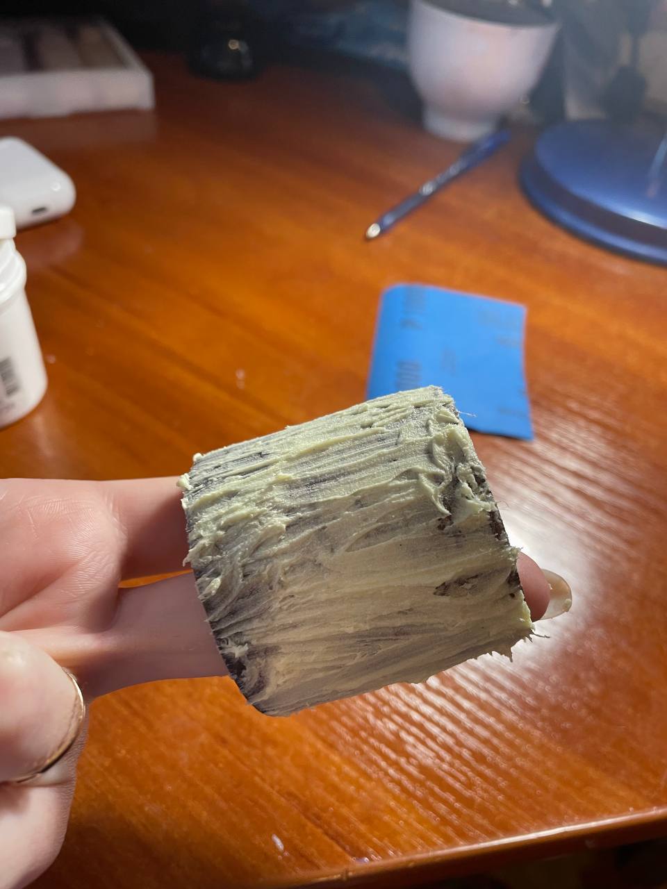

    Вот и результат!Теперь подсказал ей покрыть все это серной мазью и когда гильза почернеет пройтись мелкой наждачной бумагой!Как мне кажется, рисунок будет золотистым,потому как он выпуклый.Все остальное останется черным)
    Вот такой закос под окопное творчество)

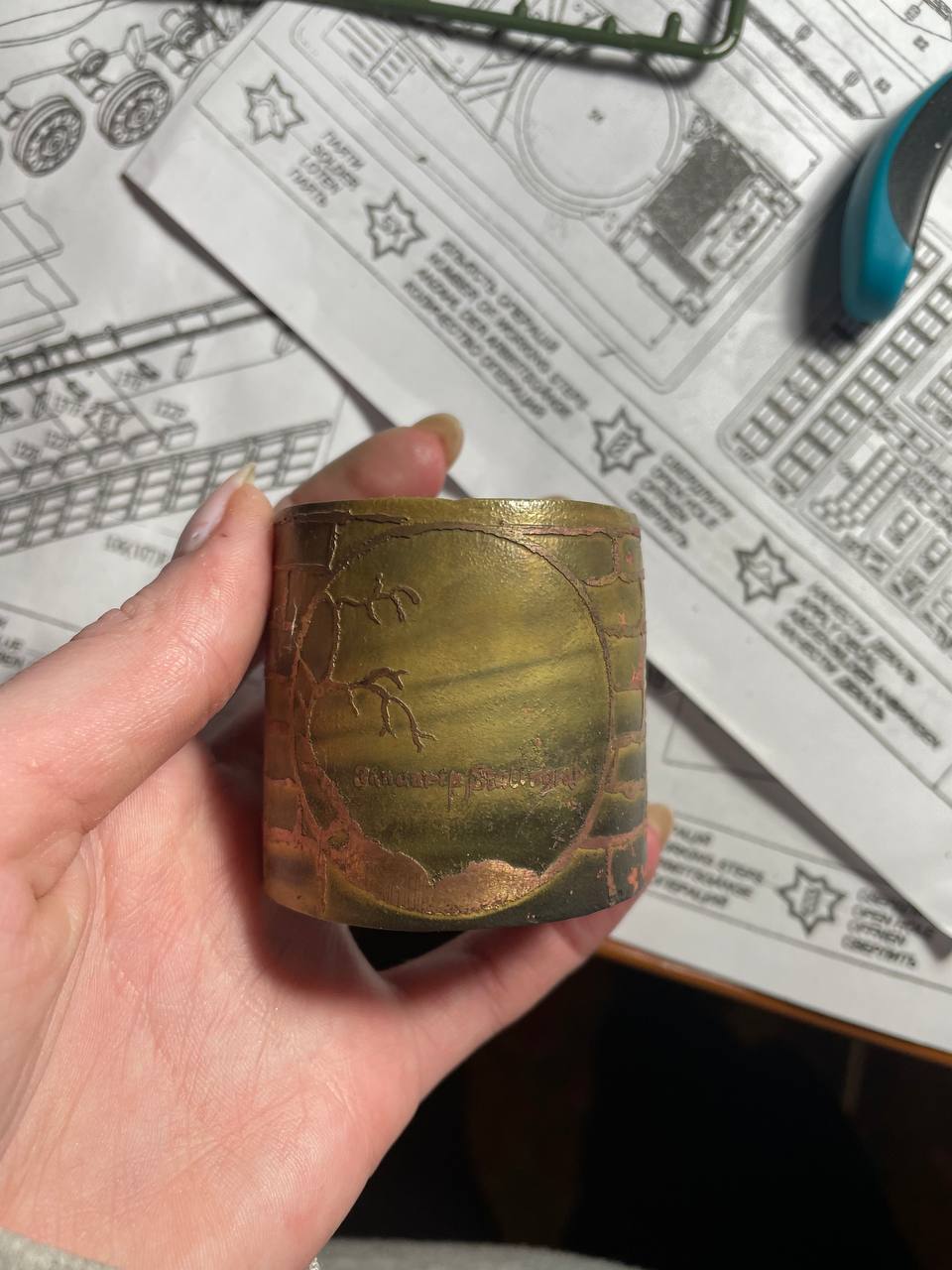

    Нанесла сестрёнка серную мазь.Будем ждать результат.Только не знаю, через сколько почернеет(
    Олег Грабовский подобається це.
  17. Bratislava
    -2
    33
    70
    363

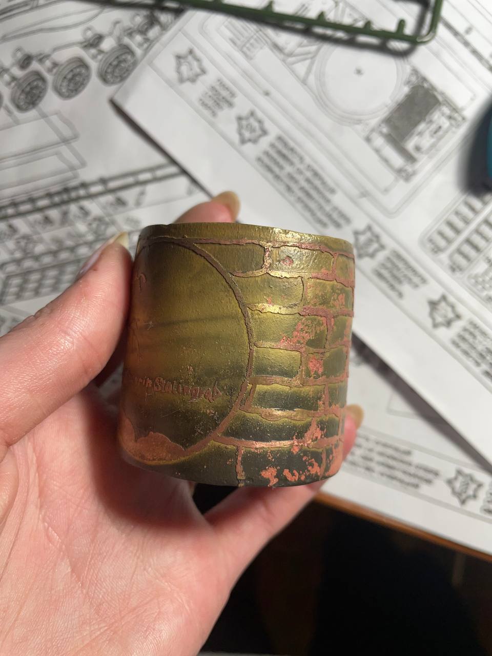

    Украина г.Бахмут

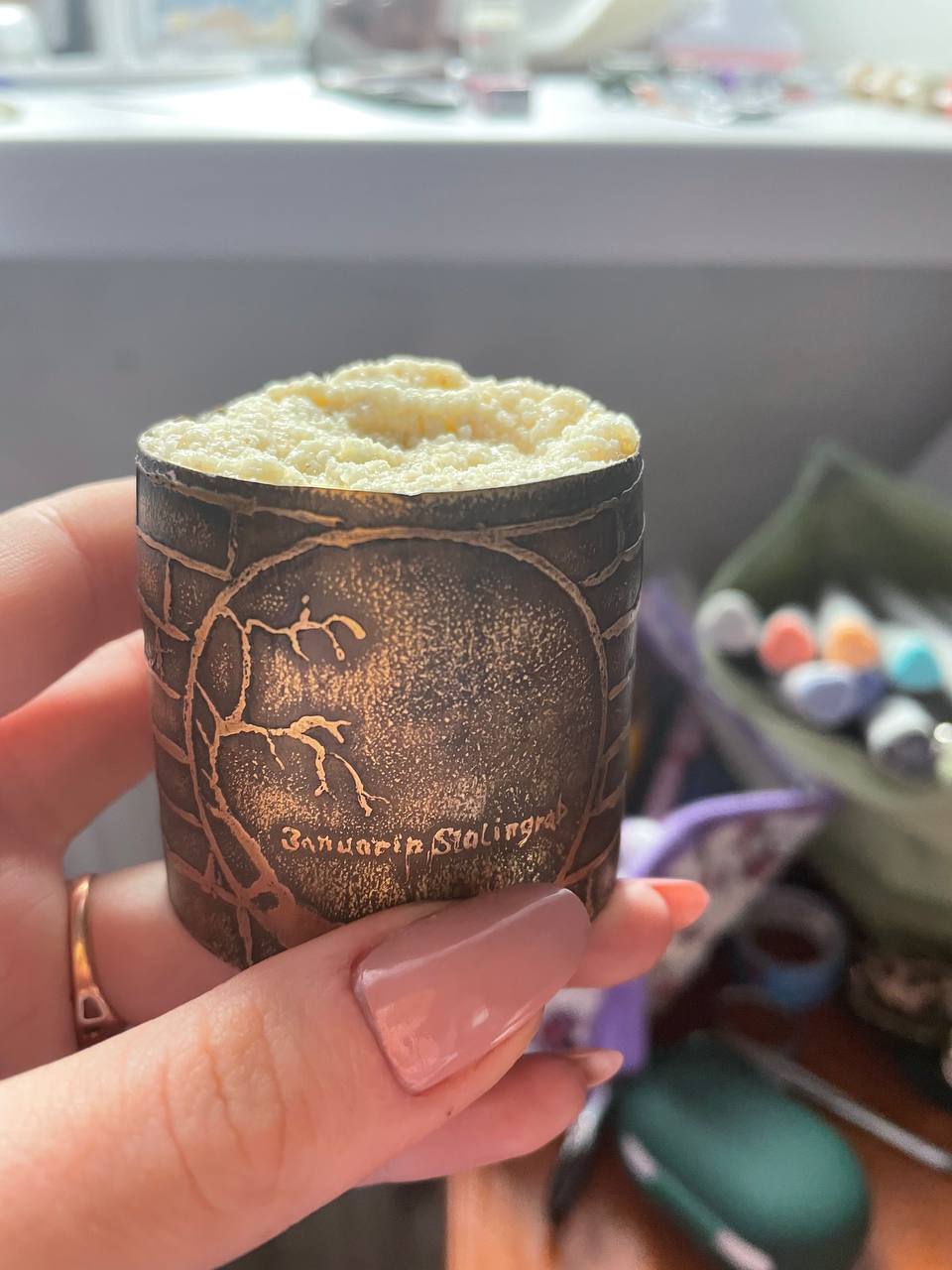

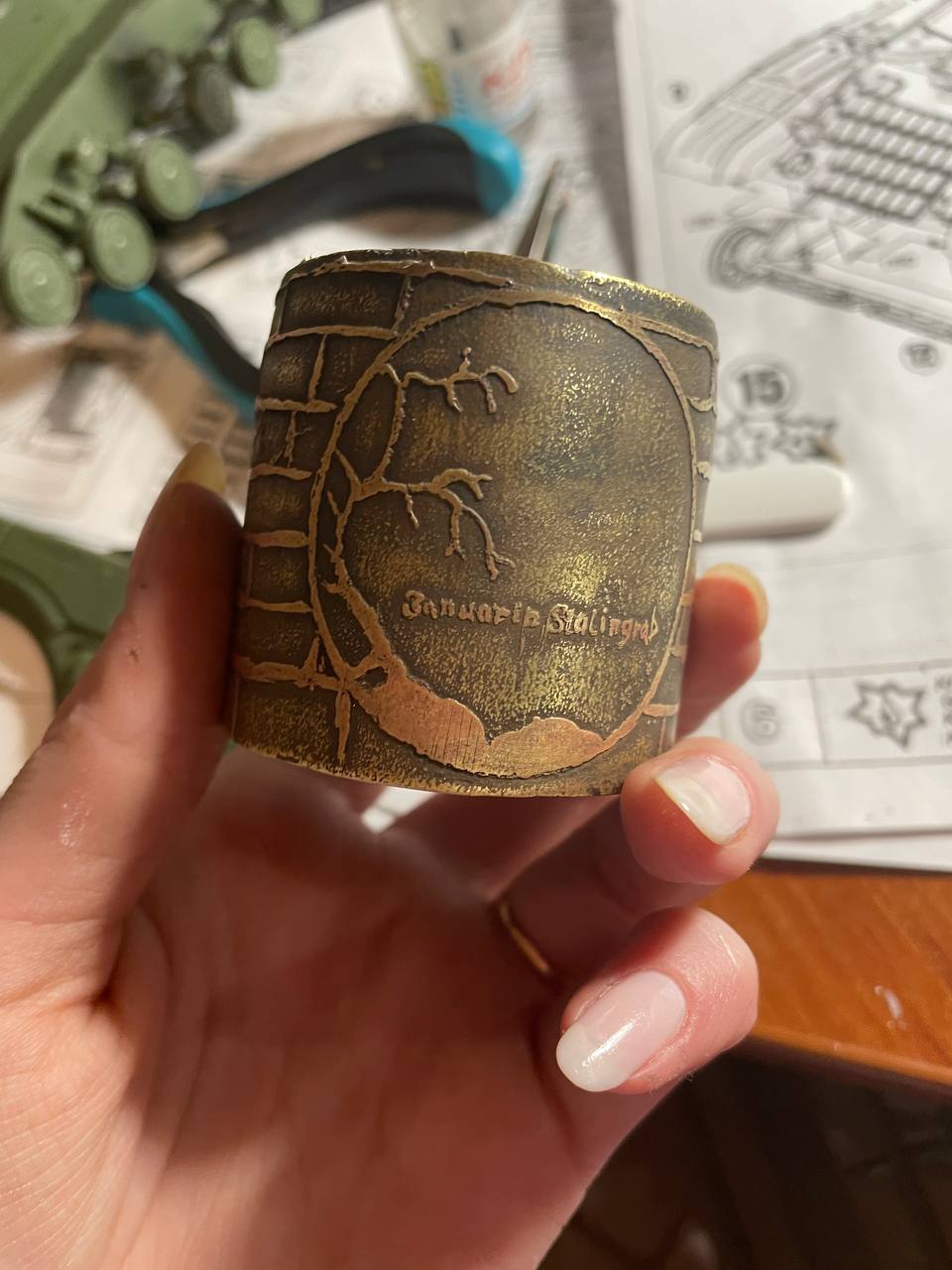

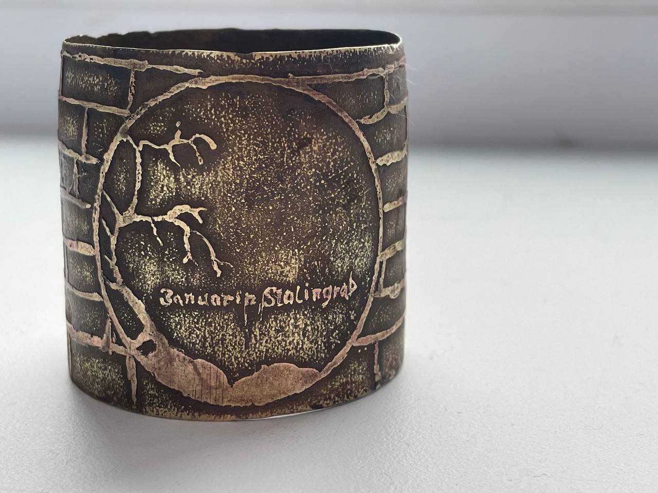

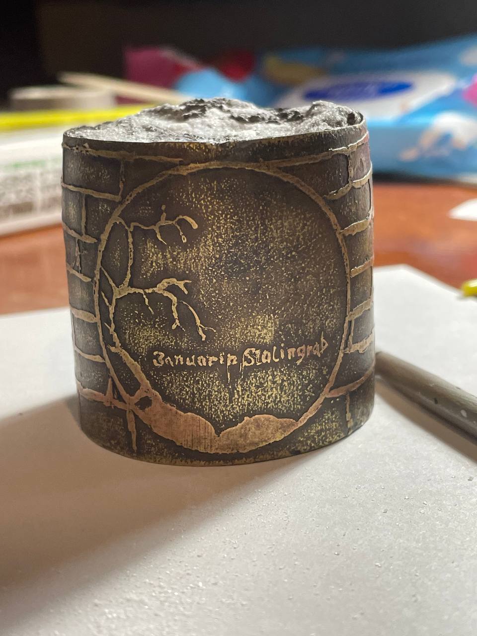

    Приветствую!Вот результат нашего травления и патинирования.Теперь Сестра покроет все это дело матовым лаком)Переходим к самой диораме.Имею ввиду фигуры и рельеф)Как Вам?)

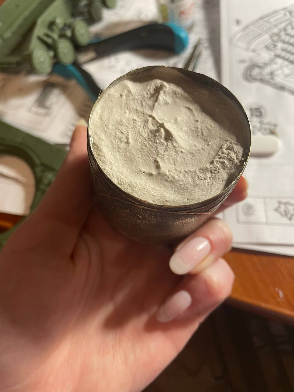

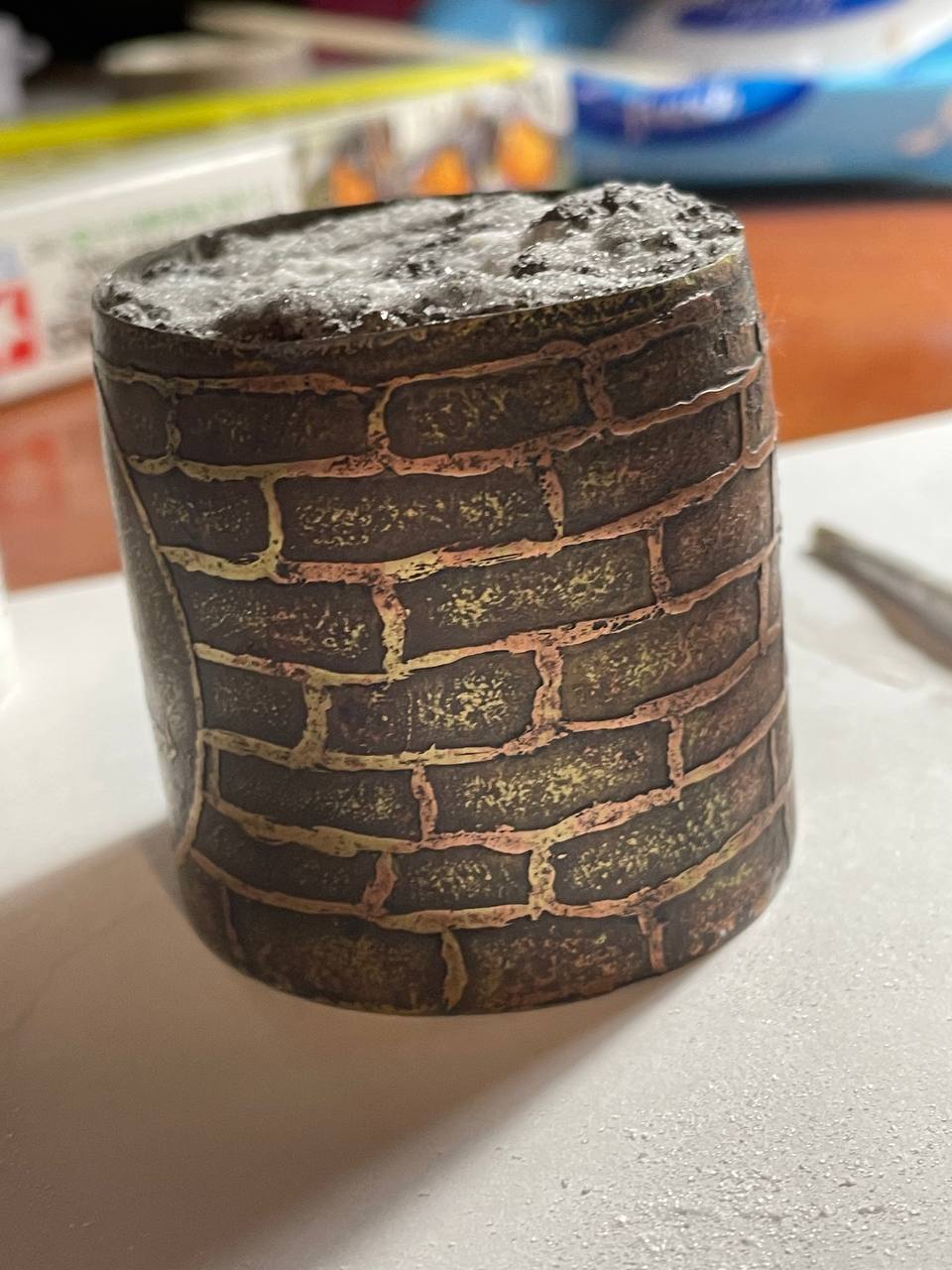

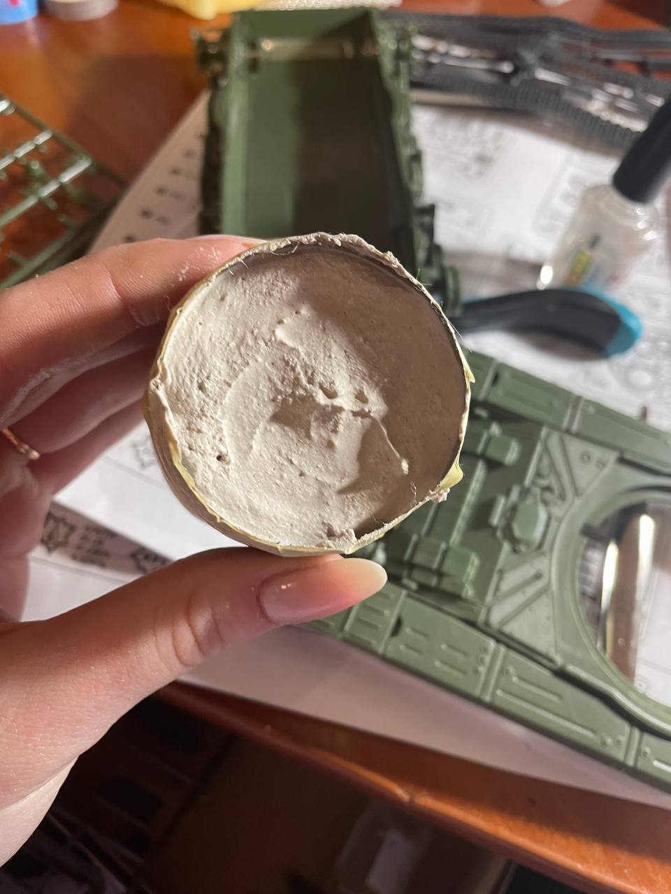

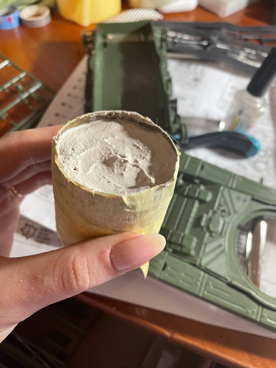

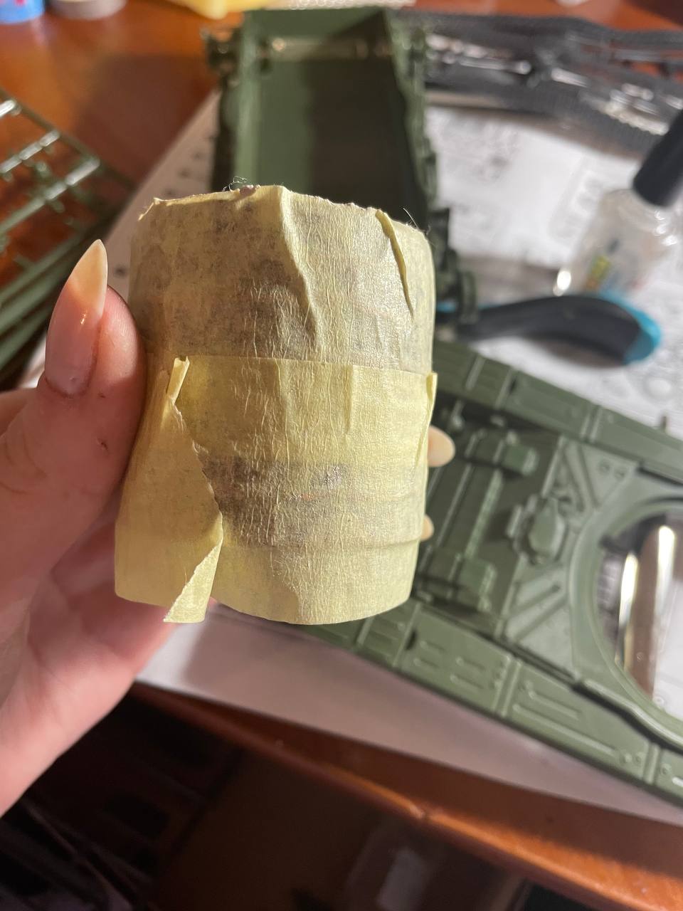

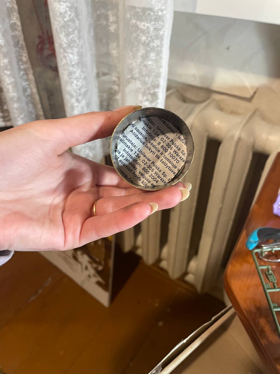

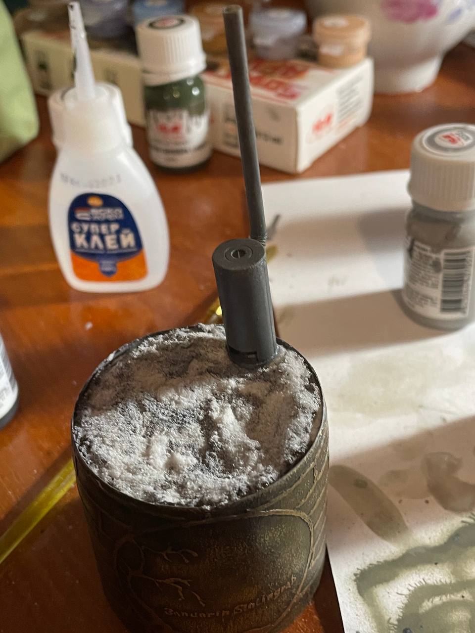

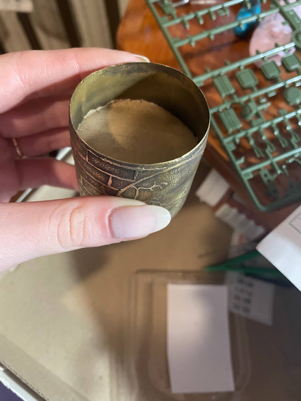

    Продолжаем...Теперь вклеиваем круг-основание в гильзу.В той части,где будут стоять фигуры заливаем гипсом на основе ПВА, предварительно обмотав гильзу малярным скотчем (чтобы не запачкаться)

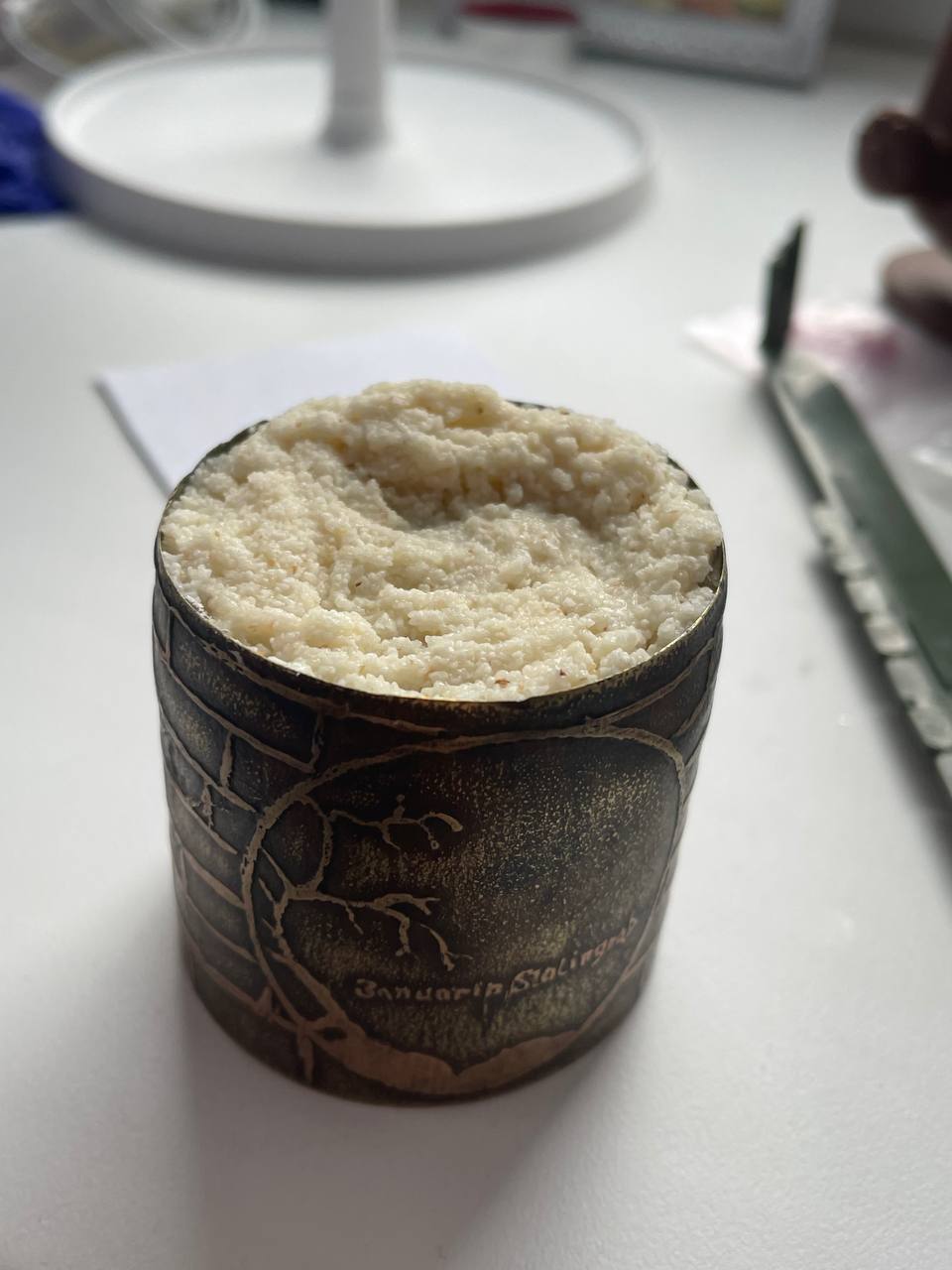

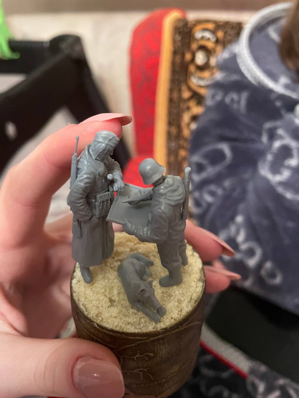

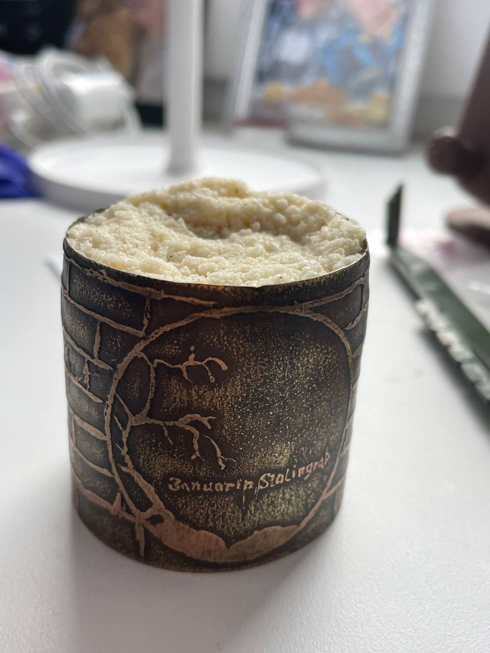

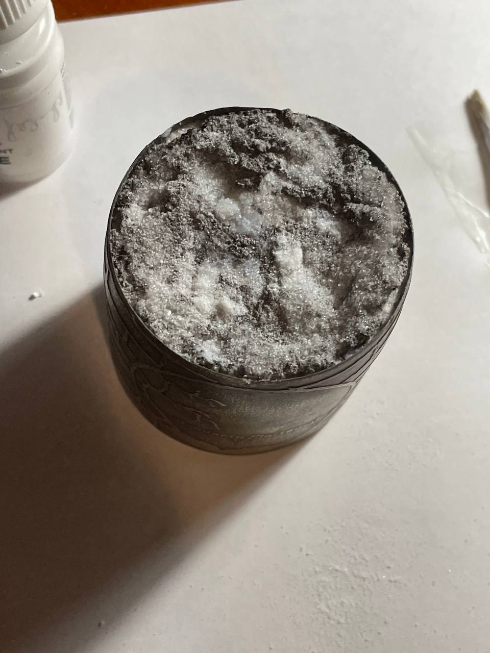

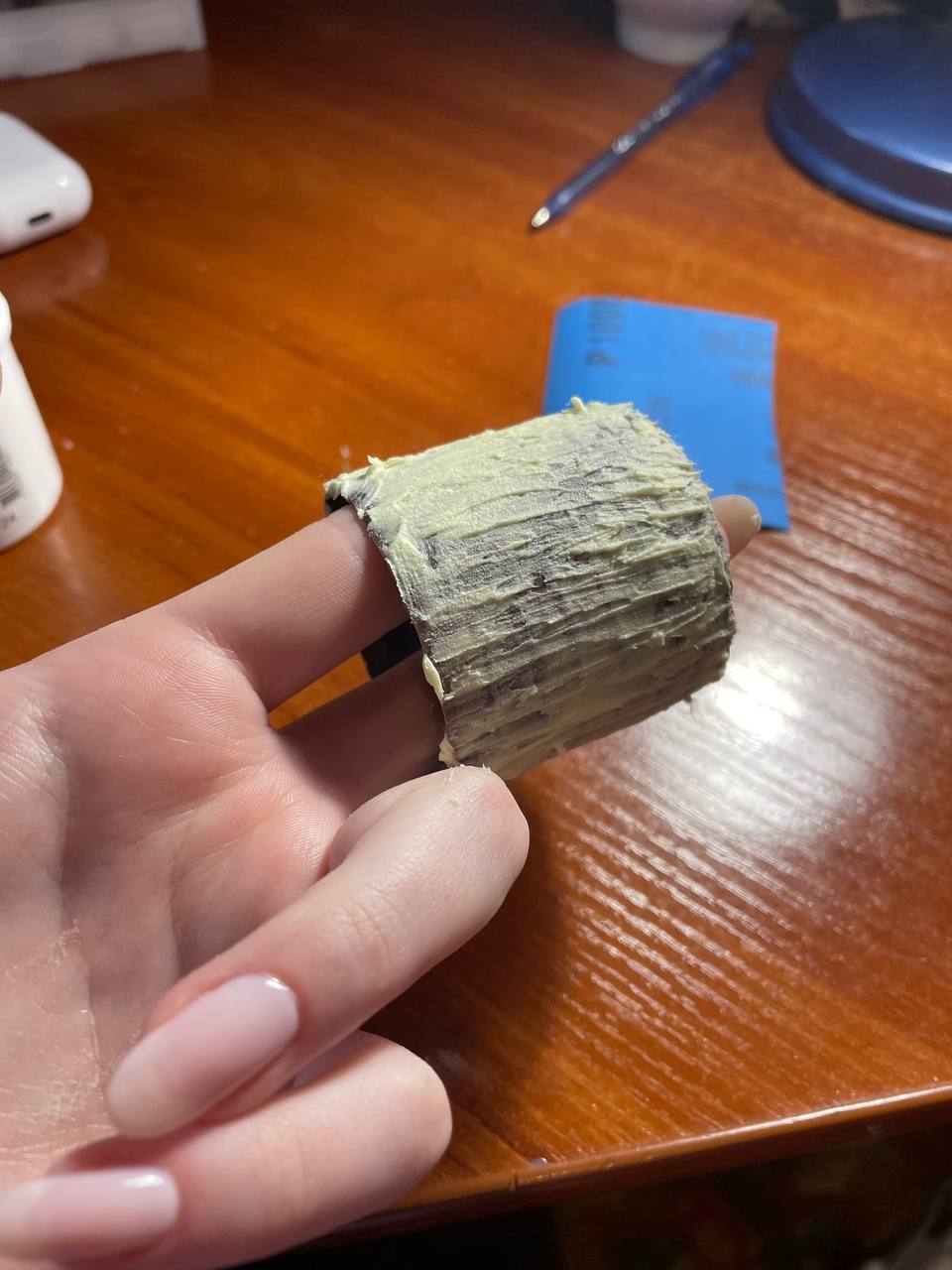

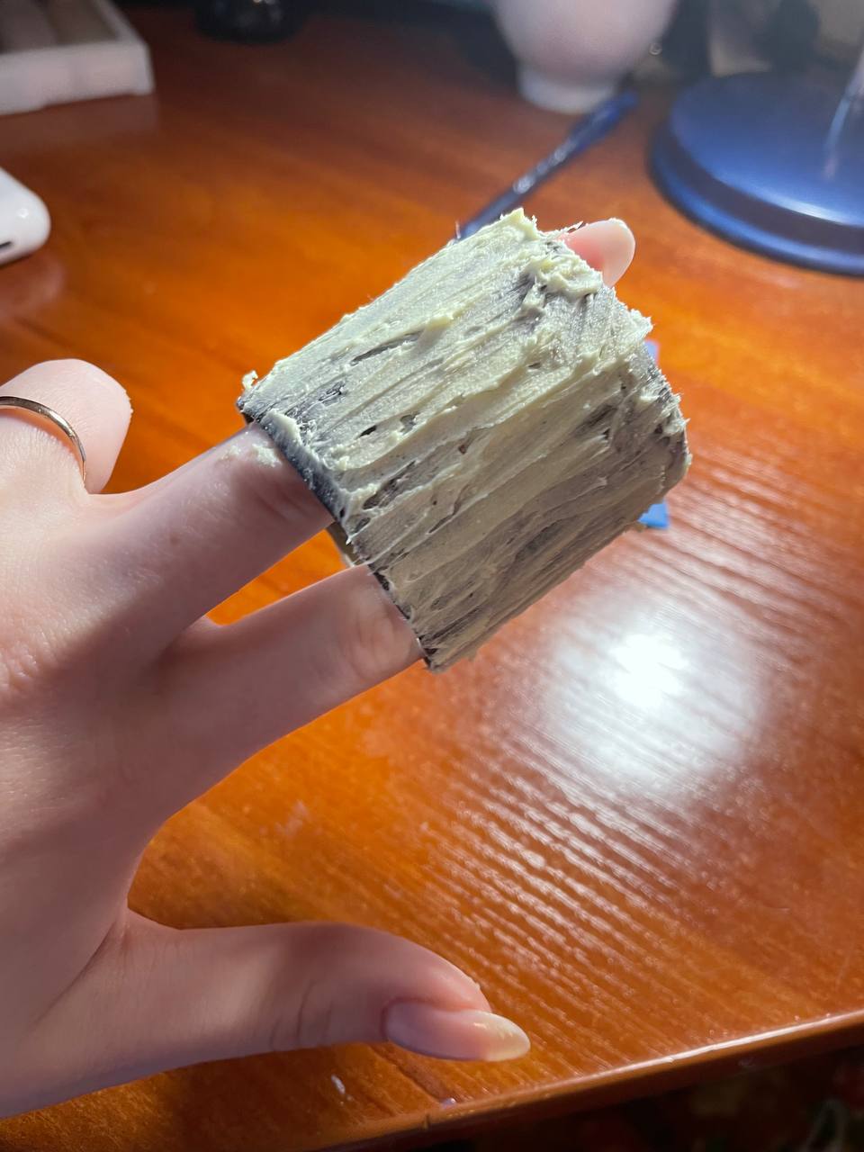

    Приветствую!В детстве мало кто любил манную кашу.Не любит ее и моя сестра.Но для текстурной пасты-самое оно!!!
    Для этого смешали манную крупу с клеем ПВА!Нанесла сестра все это дело на гипсовую основу в гильзе)вот такой рельеф получился)

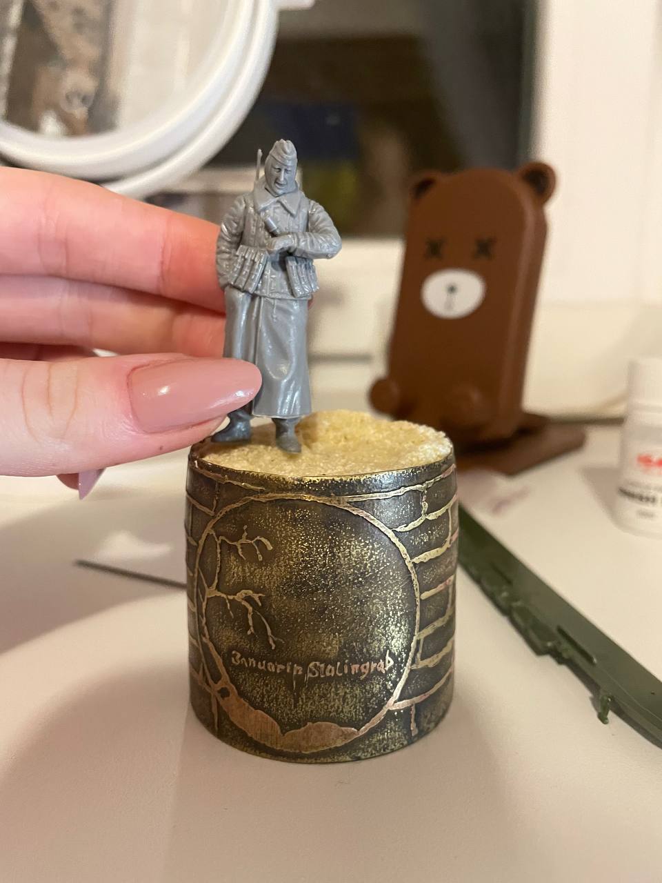

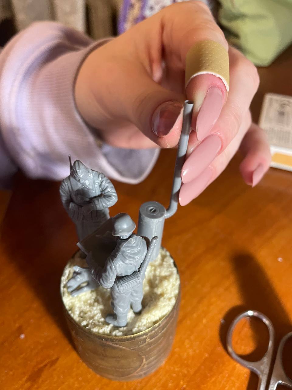

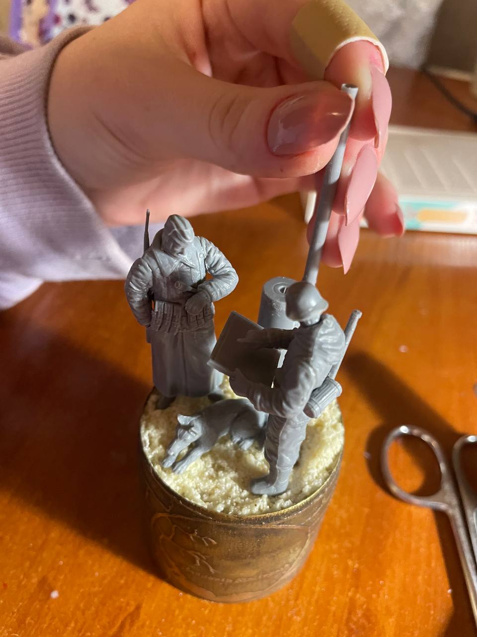

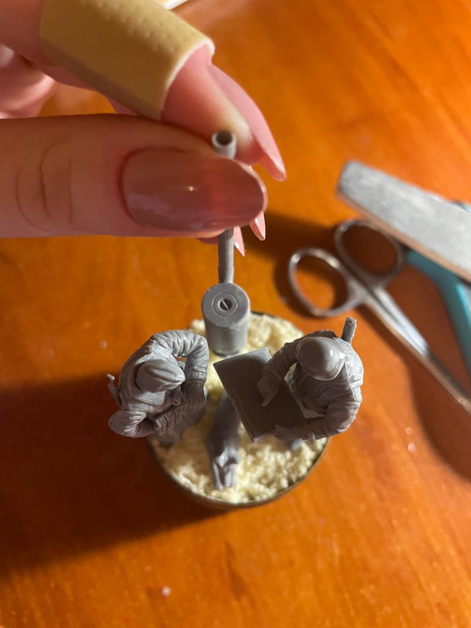

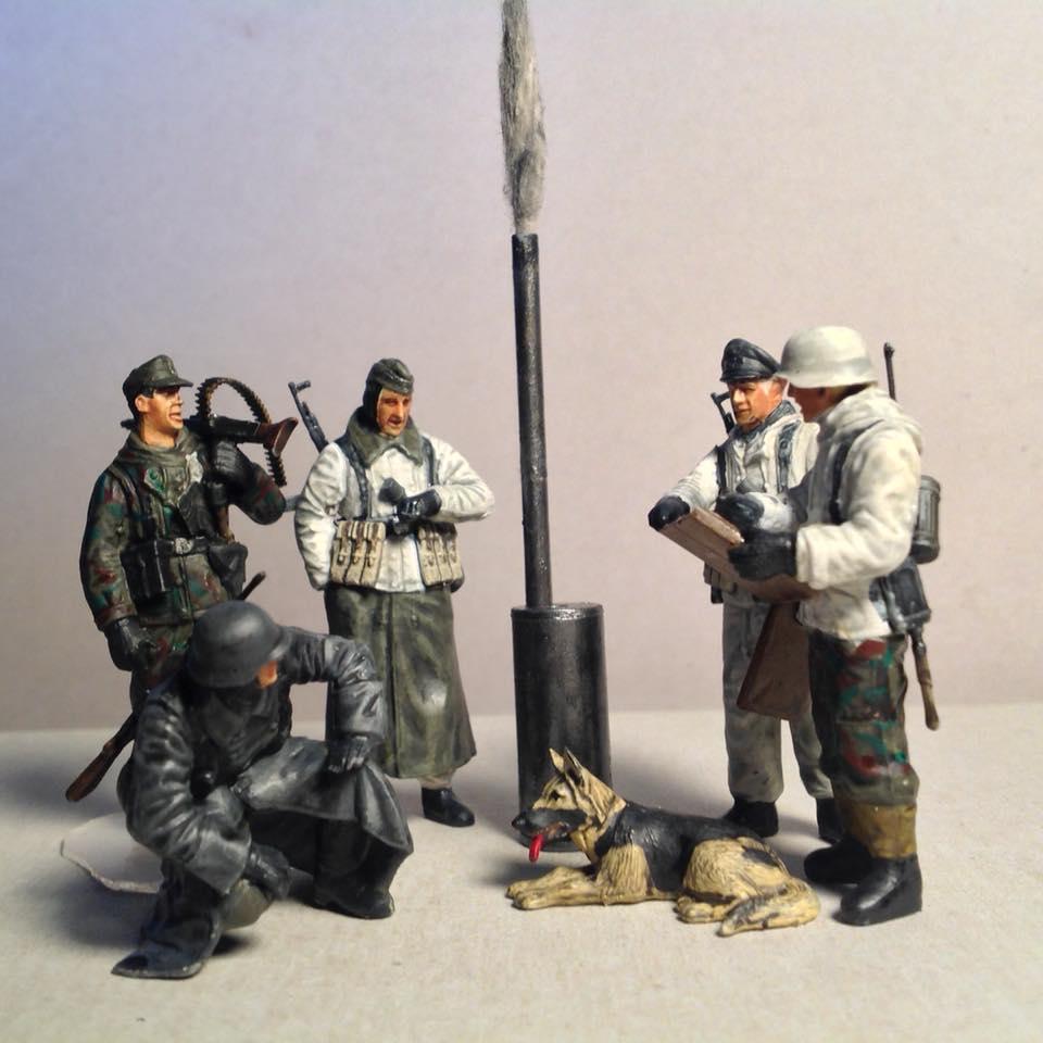

    Ну вот сестренка и собрала одного солдата)
    Фото прикрепляю для того,чтобы Вы понимали масштаб диорамы...
    Фигуры возможно будут другими.Но знаю одно,что места на этой гильзе хватит лишь троим ...Так сказать,черновая сборка и пример возможных вариаций в диорамке)

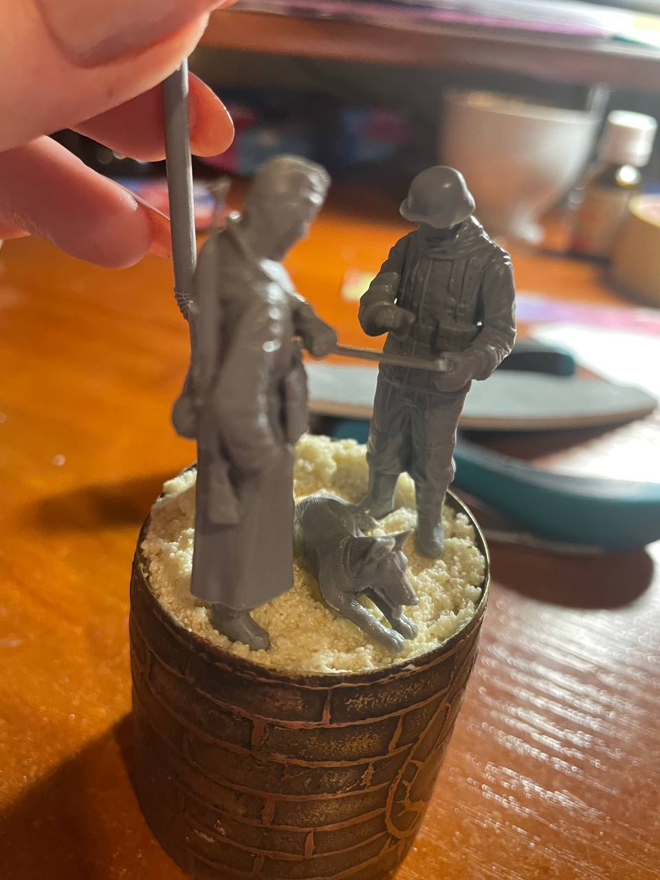

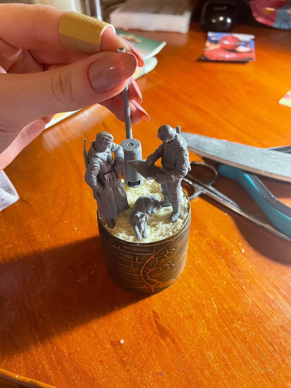

    Пришли именно к такому варианту расположения фигурок в диорамке.
    Как Вам?

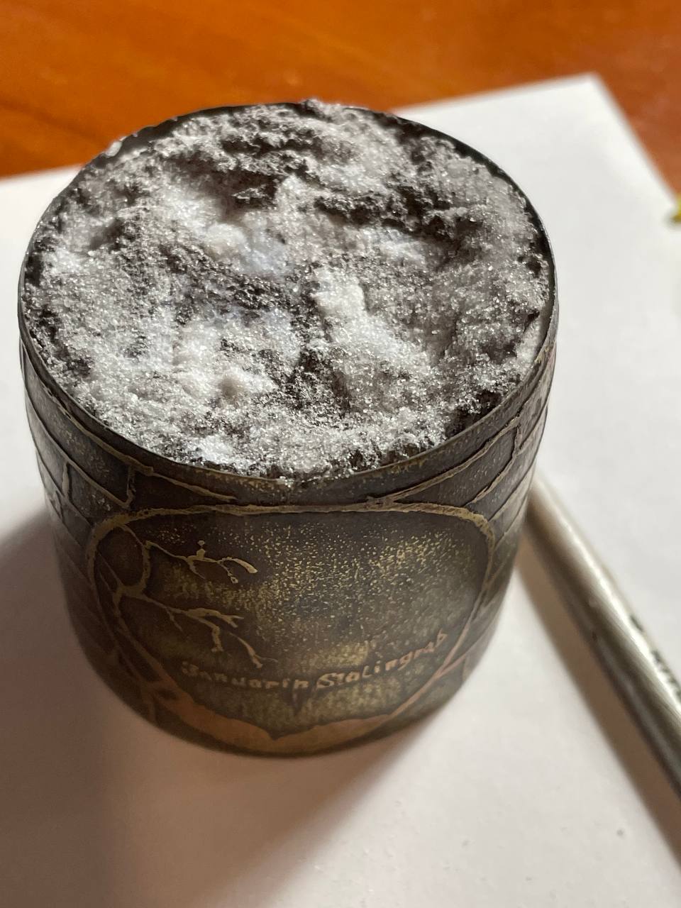

    Приветствую!Наша поставка практически готова!
    Сестра прикрасила появу,а талый снег с имитировала с помощью соды и лака.

    Талый снег и грязь
    Wiking730 та Олег Грабовский подобається це.
