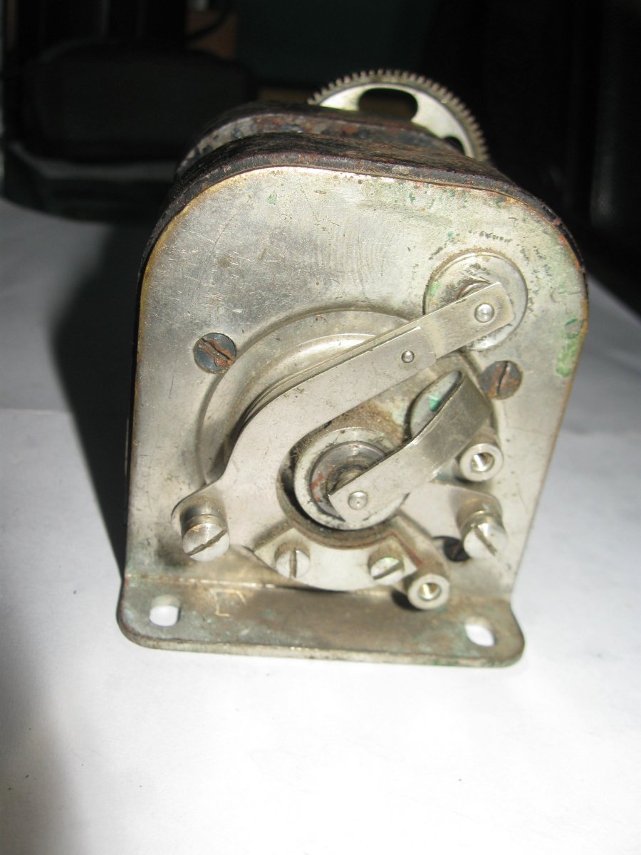

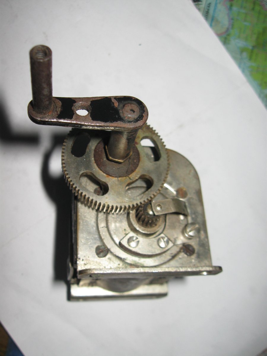

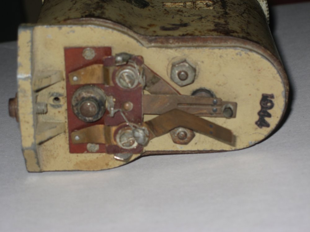

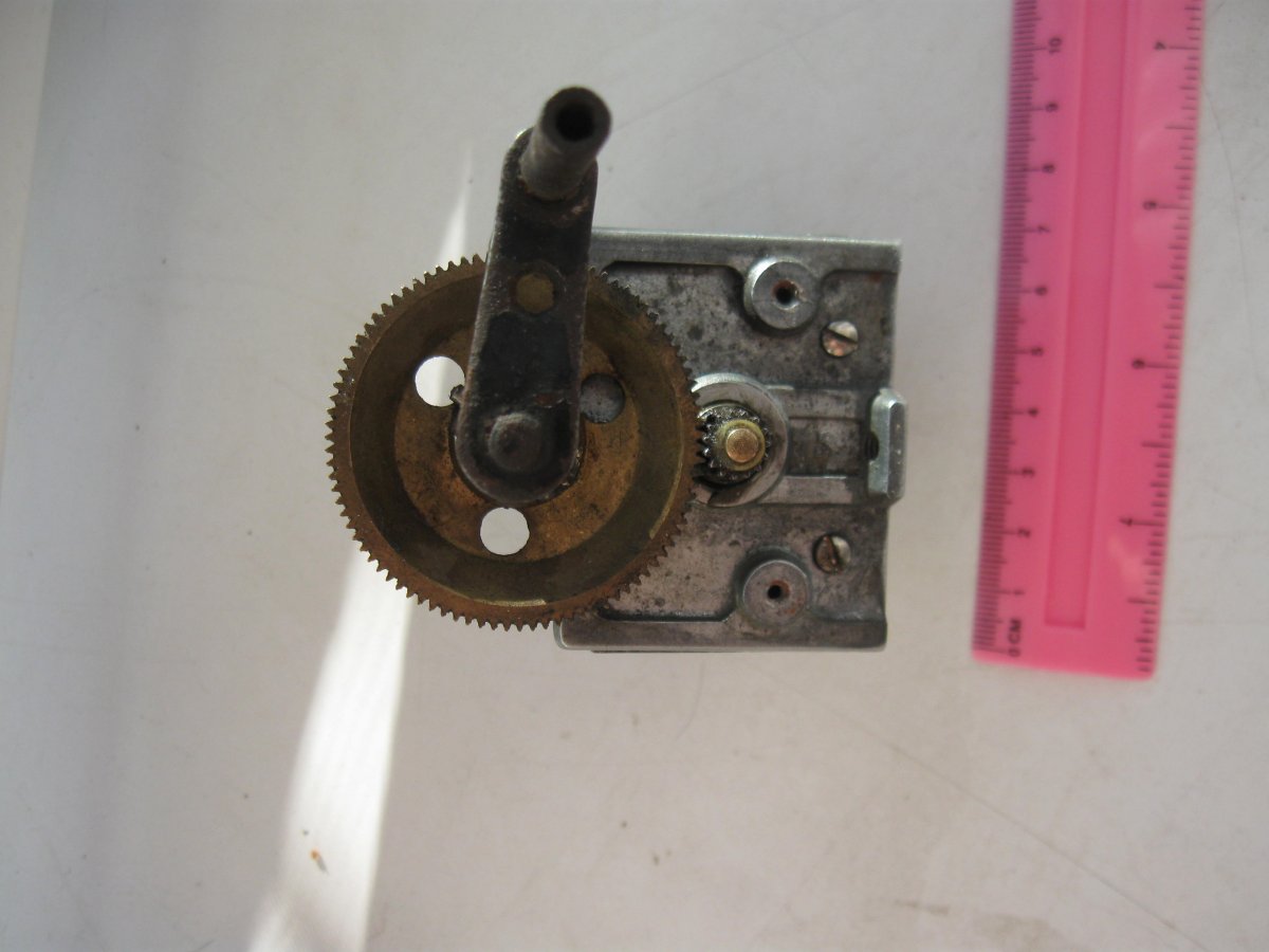

    Добрый день
    подскажите, от чего динамка?
    1. Макет снаряда 8,8 см ( Тигр)
    2. Метал в гарному стані.
      555 грн.
    3. ММГ 57мм.ЗІС 2 Клейма,На дульці гільзи є тріщини Стан на фото.
      4200 грн.
    4. Без вредных и опасных веществ. Имеются клайма.Отправка в своей упаковке
      140 грн.
    5. 400 грн.
  3. иван777444333
    иван777444333 Oberst Клуб взаимопомощи
    44
    94
    4.914
    Копгород
    Вроде с ганс телефона , без кожуха.

    Похоже но не она. Если палка на большом колесике не приколхожена - точно не телефон.

    Украина, Слобода

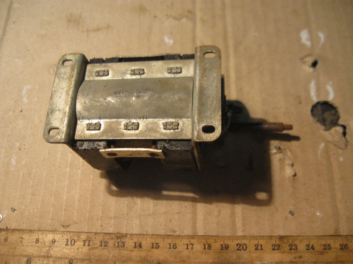

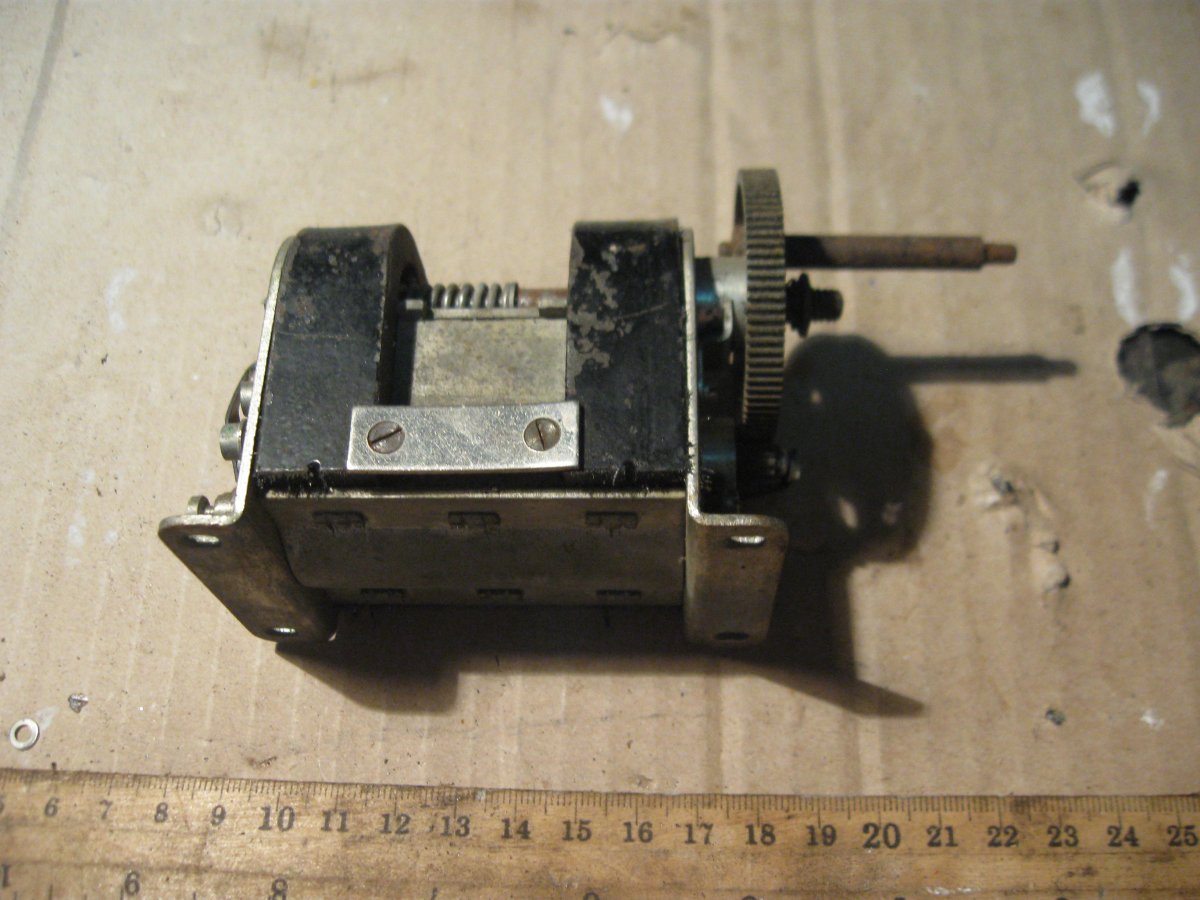

    снизу клеймо - RGH 5021

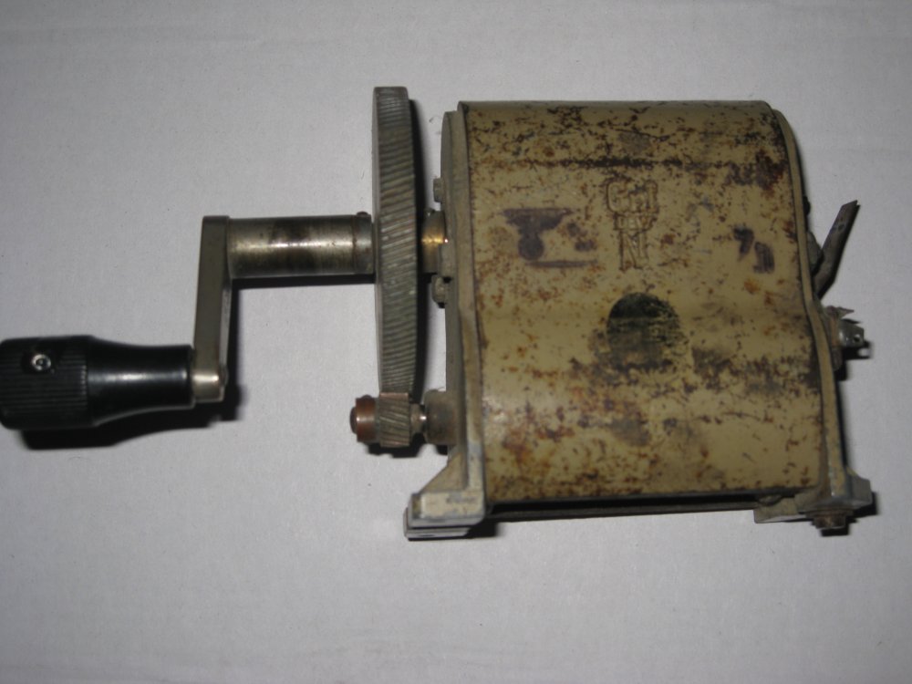

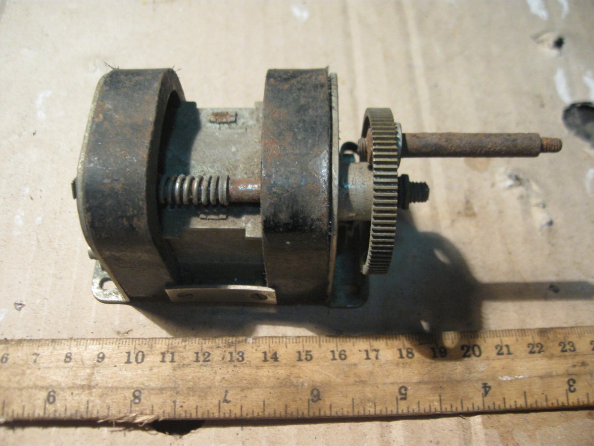

  6. Мэверик
    Мэверик Leutnant
    281
    16
    541
    3.506
    Украина, Слобода

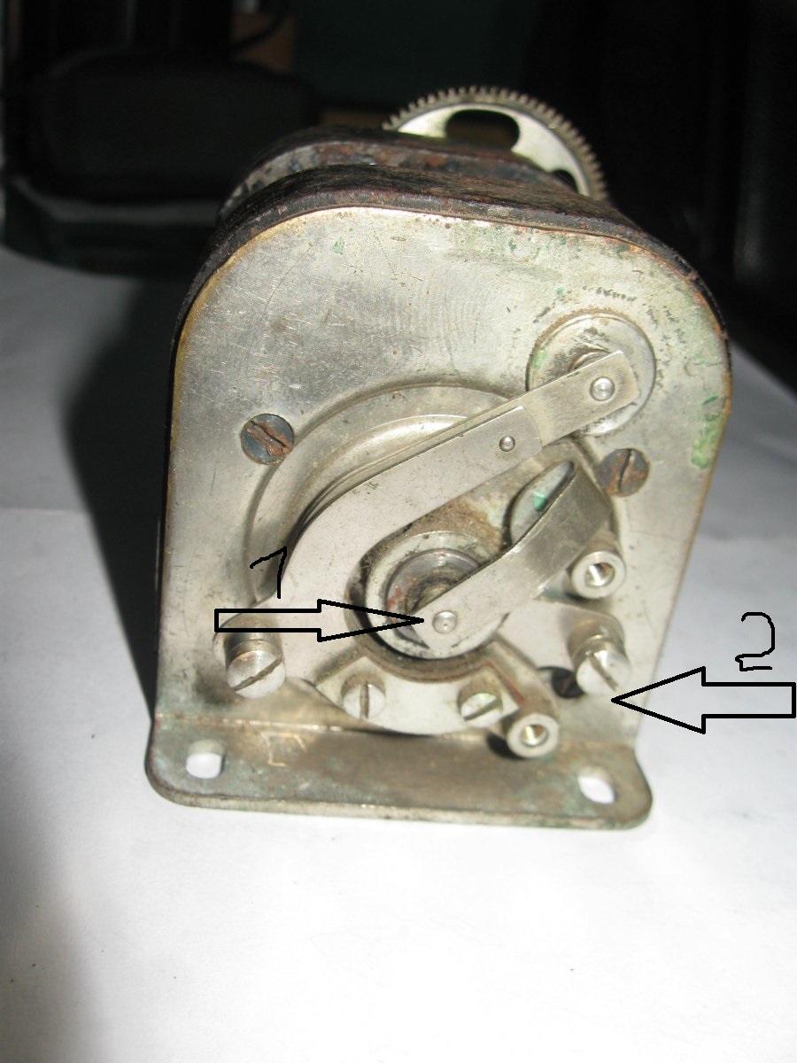

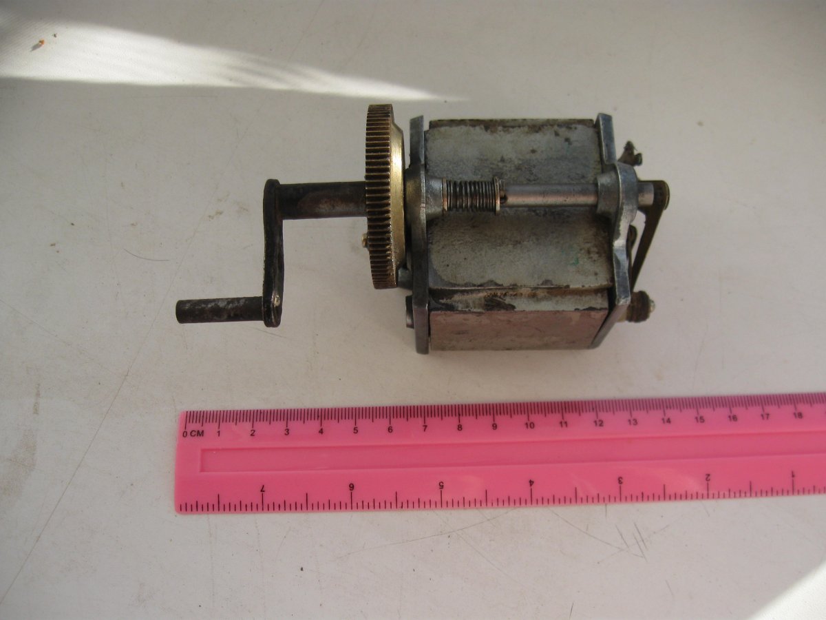

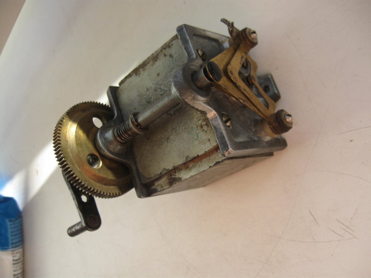

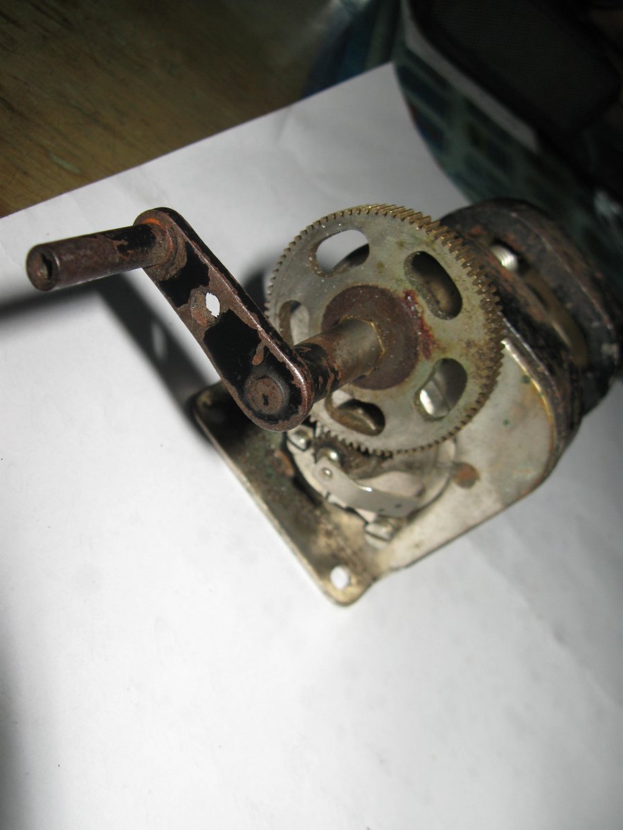

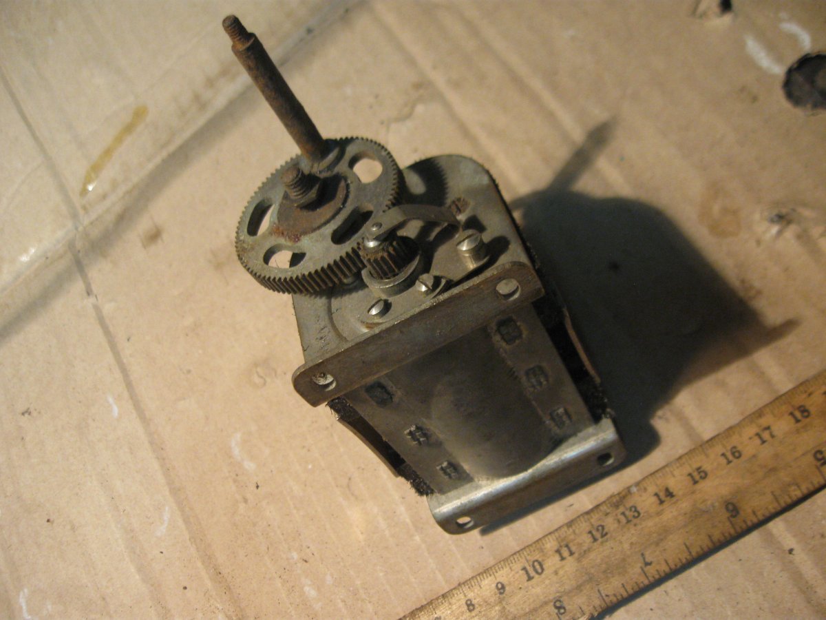

    нашлась еще одна динамка.

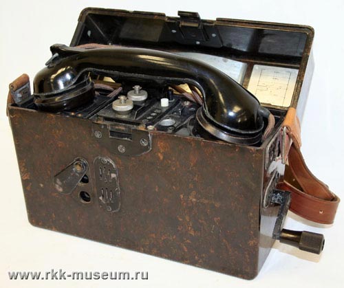

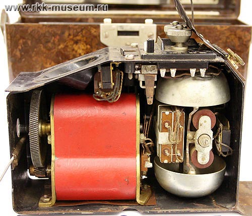

  7. Derrindger
    Derrindger Stabsfeldwebel
    13
    18
    1.231
    Добрый день.
    Поддерживаю камрада ИВАН 777444333.
    Генератор полевого телефона ,FF 33.

  8. Траквамада
    Траквамада Major
    80
    154
    3.905
    Киев.
    Вторая да, первая не с телефона. Скорее подрывная машинка.

  9. Мэверик
    Мэверик Leutnant
    281
    16
    541
    3.506
    Украина, Слобода
    первая выдает около 40В, вторая около 120 в
    Может поможет для определения
    Траквамада та Derrindger подобається це.
  10. Траквамада
    Траквамада Major
    80
    154
    3.905
    Киев.
    Ну и гадать нечего :)
    Вторая однозначно телефон.
    Первая 99.9% подрывная.
    Мэверик подобається це.
  11. vampir
    vampir Oberst
    226
    47
    517
    4.322
    в первой палка самопал.
    открутите ее и будет с телефона только позняя

    Современные тоже 120В (ТА43 что по сей день используются)
    Есть ссылки на модели 40В ?
  13. мабута
    мабута Oberfeldwebel
    1.705
    АР Крым
  14. мабута
    1.705
    АР Крым
    Первая 99.9% подрывная. - почему? Может быть от мегомметра? Видно по фото, что с ней "поработали". Если б был на ней третий, центральный магнит (а возможно он таки там был), можно предположить, что динамо с телефона УНА-И-42, 1942 года выпуска. http://nnm.me/blogs/sexy_baby/russkie_i_sovetskie_polevye_telefony_1914-1945/

    мабута - спасибо, вторая точно с телефона ТАИ-43 - выставил в продажу.

    на первой клеймо RGH 5021, скорее всего импорт.
    Может и от прибора какого

  16. Траквамада
    Траквамада Major
    80
    154
    3.905
    Киев.
    За вторую никто не спорит - или ТАИ-43 или ФФ-33. Они в принципе одинаковые.
    По ссылке характеристик нет - просто фотки.
    Потому что 40В. Поэтому сильно сомневаюсь в "телефонной" принадлежности.
    Потому и попросил у камрада vampir пример такого аппарата.
    МОжет кстати и с мегаоометра.

    насчет 40 В - может неправильно замерил?
    Попробую еще раз
  18. Траквамада
    Траквамада Major
    80
    154
    3.905
    Киев.
    Появилась у камрада версия что с мегаомметра. Возможно.
    Проверьте еще одно. Ручку с второй машинки накрутить на среднюю ось первой.
    Скорее всего резьба совпадёт. И внимательно посмотрите на ручку - возможно таки "колхоз".
  19. Мэверик
    Мэверик Leutnant
    281
    16
    541
    3.506
    Украина, Слобода
    1. Ручка со второй машинки стала на первую как родная
    2,На второй ручка была колхоз
    Траквамада подобається це.
  20. Мэверик
    Мэверик Leutnant
    281
    16
    541
    3.506
    Украина, Слобода
    раскрутил - на выходах ротора 90V (выход 1), на боковых контактах - 6V (выход 2)

  21. Траквамада
    Траквамада Major
    80
    154
    3.905
    Киев.
    Гм, маловато.
    Хотя судя по клейму может быть америкос. У них напряжение ниже ( как раз около 90 ). Как вариант.
