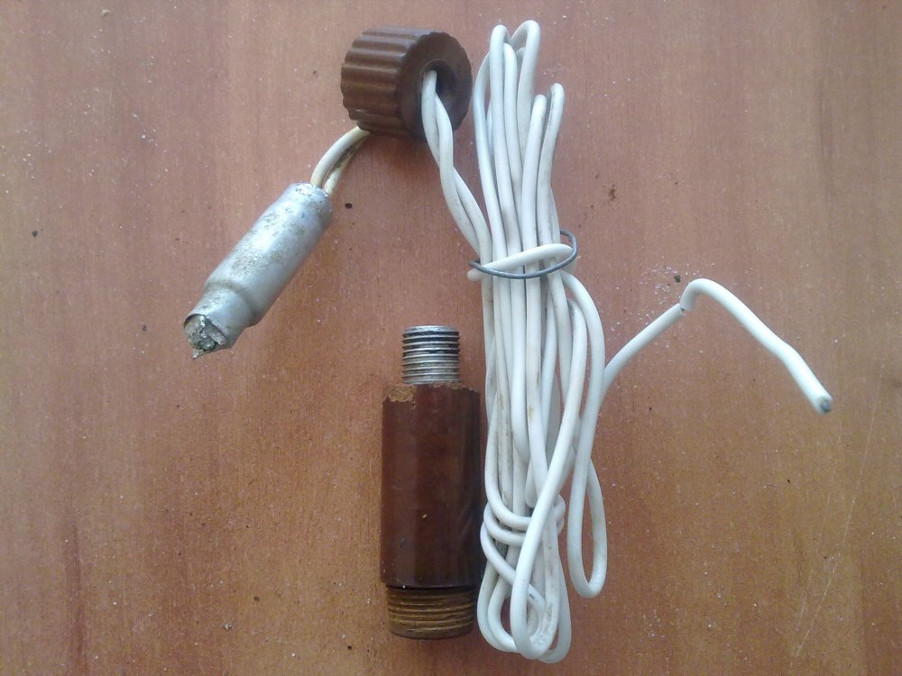

    Здравствуйте! На втором фото крайний справа-вероятно электродетонатор,изготовленный в войсках путем соединения капсюля-детонатора №8 с электровоспламенителем, кторый поставлялся в войска отдельно от КД. Если есть возможность - сфотографируйте нижний торец гильзы КД, верхний торец пробки с проводами. Из какого материала изготовлена пробка (из которой выходят провода), какой диаметр провода и жилы? Из какого материала изготовлена изоляция проводов? Какая длина и диаметр пробки?

    Найденные вами капсюля-детонаторы и электродетонатор содержат ВВ, которые чувствительны к внешним воздействиям. Все такие изделия в таком состоянии (механические повреждения и признаки агрессивного воздействия окружающей среды) крайне опасны в обращении и подлежат уничтожению. По поводу размеров - меряйте только если попадутся остатки таких изделий без ВВ. Не пытайтесь демонтировать электродетонатор или выхолащивать КД от дымовой гранаты - это может повлечь несанкционированный взрыв. При сработке КД от дымовой гранаты в руках возможна травматическая ампутация фаланг пальцев, а при сработке ЭД - гарантирована. Если принесли домой - поместите КД от дымовой гранаты и ЭД в емкость с холодной водой до передачи на уничтожение. С ув.

    Попробую на днях сфотографировать в большем разрешении со всех сторон и тогда скину фото. Храню это все далеко от дома. По памяти нижний торец гильзы КД плоский, без маркировок. Пробка похоже пластмассовая, цвета фельдграу. Провода на первый взгляд ничем не отличаются от современных, обертка белого цвета, материал не знаю как назьывается, но стандартный, как у такого вида проводов. Все изделие такое впечатление, что заводского изготовления, а не изготовленное т.ск. на месте из того, что было под рукой.

    В КД дымовых гранат содержится заряд инициирующего ВВ (или капсюльный состав) и заряд пиротехнического состава. Общая масса заряда КД для дымовой гранаты - 1,5-2 грамма. При штатной сработке КД данного типа от форса пламени заряд ИВВ срабатывает и воспламеняет заряд ПС, что сопровождается разрушением гильзы КД. В результате старения ВВ, содержащихся в КД, эти ВВ (в том числе и пиротехнические составы) претерпевают изменения и могут как пассивироваться и не сработать от огневого импульса так и сгореть конвективно или сдетонировать с образованием поражающих факторов. Мое мнение по поводу средств инициирования, содержащих заряд любого вв массой более 0,2 грамма - не стоит их демонтировать, тем более если СИ имеет признаки агрессивного воздействия окружающей среды.
