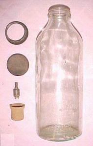

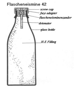

    tankis, Ярослав54321 та Кроммвель подобається це.

    Воспламенитель ПАССИВНОЙ подледной мины(они работали в связке с "активными").
    Тактико-технические характеристики пассивной подледной мины (Zuendzuebertragung zu zuendende Eismine)
    Тип мины...................................................................................... специальная особая подледная мина гидродинамическая
    Материал корпуса......................................................................... стекло
    Вес общий.................................................................................... 2.5 кг.
    Масса заряда ВВ (желатин-донарит).............................................. 1.8 кг.
    Диаметр........................................................................................ 10.2 см.
    Высота.......................................................................................... 27 см.
    Глубина установки мины................................................................ 2 м.
    Расчетная толщина льда................................................................ 30 см.
    Радиус разрушения льда расчетной толщины................................. 5 м.
    Температурный диапазон применения............................................ -30 - -5 градусов
    Инициирующе устройство.............................................................. гидродинамический взрыватель Flasch.Eis.Mi.Z.
    Извлекаемость............................................................................... извлекаемая
    Обезвреживаемость....................................................................... обезвреживаяемая
    Самоликвидация/самонейтрализация............................................. нет/нет
    Время боевой работы..................................................................... определяется наличием льда на водоеме толщиной не менее 4 см.
    Строго говоря, это две мины, одна из которых управляемая, т.е. взрываемая посредством электроимпульса, подаваемого с пульта управления по проводам. На немецком она называется "Anfangeismine". У нас такая разновидность подледной мины называется активной миной.
    Вторая мина взрывается от воздействия на ее взрыватель гидроударной волны, образующейся при взрыве активной мины или соседней такой же. На немецком она называется "Zuendzuebertragung zu zuendende Eismine". У нас такая разновидность мины называется пассивной миной.
    Для образования зоны разрушенного льда под лед в одну линию через каждые примерно 5 метров опускается на глубину 2 метра пассивная мина, подвешиваемая на бечевке или вязальной проволоке. В начале линии также подо льдом находится одна активная мина. При попытке противника преодолеть водную преграду по льду, оператор подает на активную мину по проводной линии электроимпульс. Мина взрывается. Гидроударная волна заставляет взорваться ближайшую к активной пассивную мину. Взрыв пассивной мины заставляет взорваться следующую пассивную мину. И так до конца линии. В результате образуется длинная полынья шириной около 5-10 метров (зависит от толщины льда), заполненная раскрошенным льдом. Такая полынья непроходима и для плавсредств, т.к. двигаться им мешает крошево льда.
    В связи с тем, что через какое то время полынья замерзнет (в течение 24-72 часов) таких линий делается несколько. Обычно промежуток между линиями 50-70 метров. Линии взрываются поочередно по мере необходимости.
    Корпус обеих мин представляет собой стеклянную бутыль емкостью 1.25 литра. Ее диаметр 10.2 см., высота (по верху горлышка) 27 см. Она заполняется 1.8 кг. пластичного взрывчатого вещества желатин-донарит (Gelatine-Donarit). Это смесь гремучего студня (нитроглицерин и коллоидный хлопок) с аммиачной селитрой. Горлышко бутылки имеет наружную резьбу. Закрывается бутылка жестяной винтовой закручивающейся крышкой.
    От автора. Широко распространено заблуждение (и автор так полагал), что это самодельная импровизируемая мина и немцы использовали любые подходящие бутылки. Нет, Eismine была табельной миной (Heeresmine) и бутылочные корпуса изготавливались специально под эту мину. В войска эти мины поступали уже заполненные донаритом. Разумеется, что по нехватке табельных мин немецкие саперы изготавливали и самодельные. Однако те назывались Behelfseismine, т.е. вспомогательная подледная мина.
    Кстати, это еще одно свидетельство того, что пластичные взрывчатки в минно-взрывном деле были известны очень давно и вовсю использовались в боевых действиях. Широкой распространенности пластичных взрывчаток в прошлом мешала сложность изготовления и довольно высокая стоимость. Отчего только в наши дни пластиты сталь столь популярны в цеху борзописцев, про то автору неведомо. Хотя и несложно догадаться - пластит вещь широкой публике малоизвестная и непонятная. Значит, из нее можно вырастить развесистую клюкву сенсаций и небылиц. Главное, чтобы у обывателя от сладкого ужаса сердечко замирало.
    Таким образом, все наше внимание должно сосредоточиться на верхней части бутылки.
