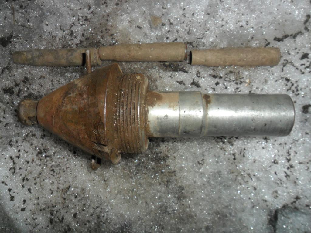

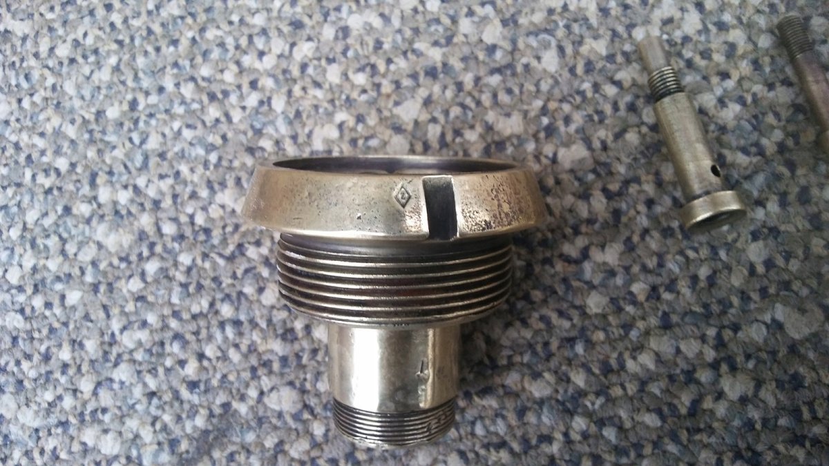

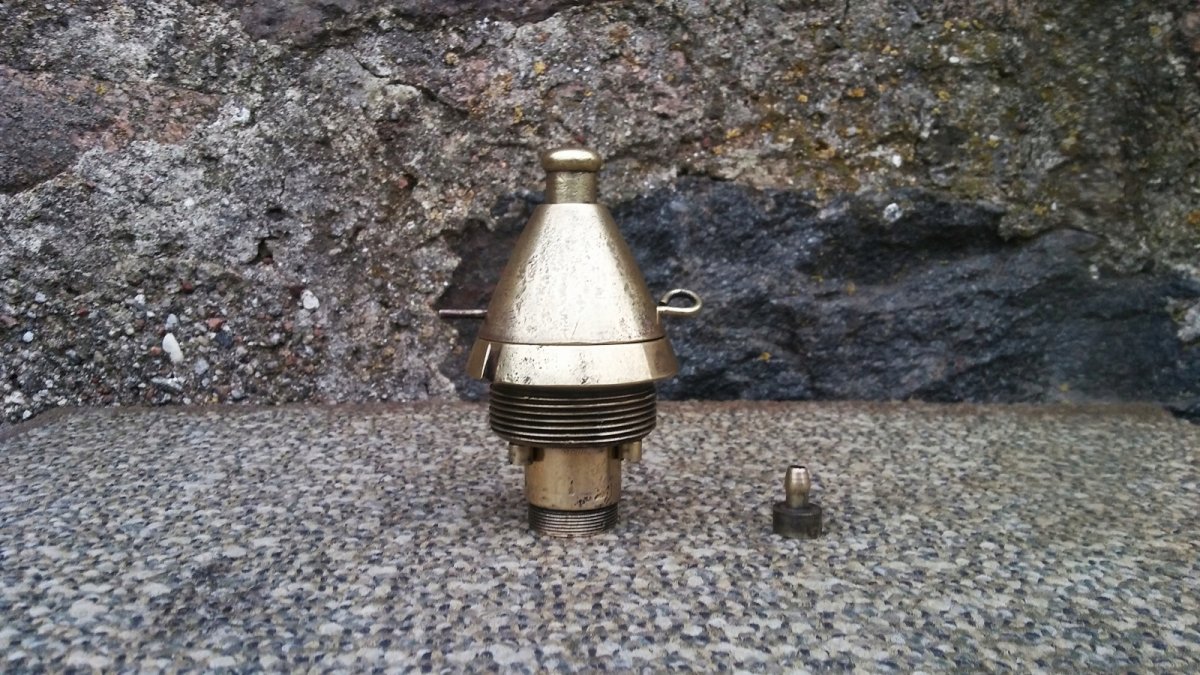

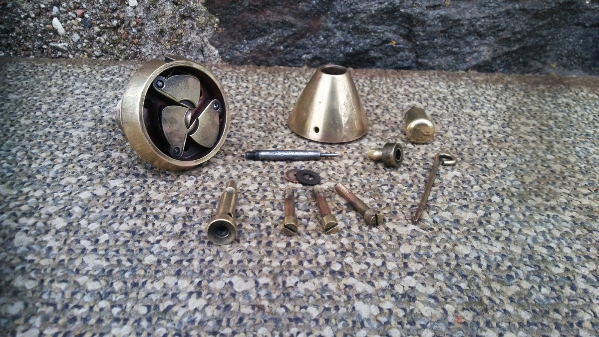

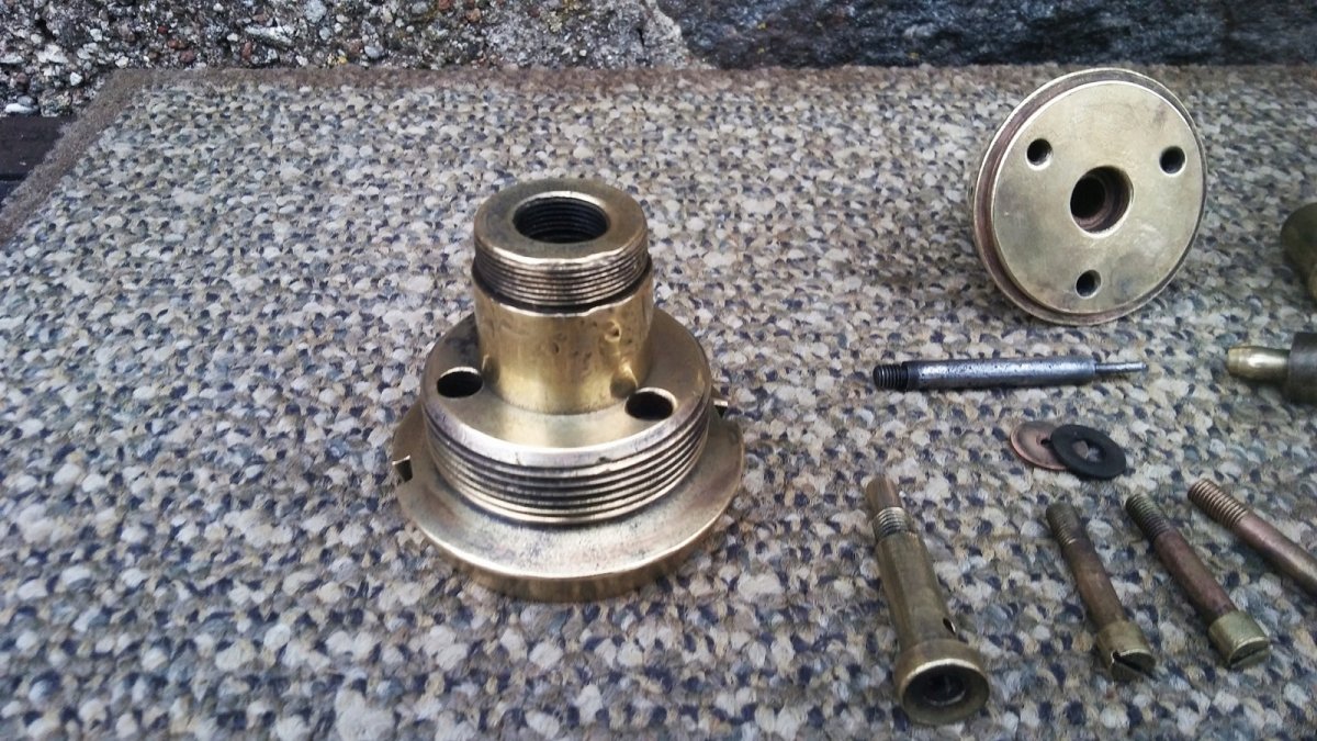

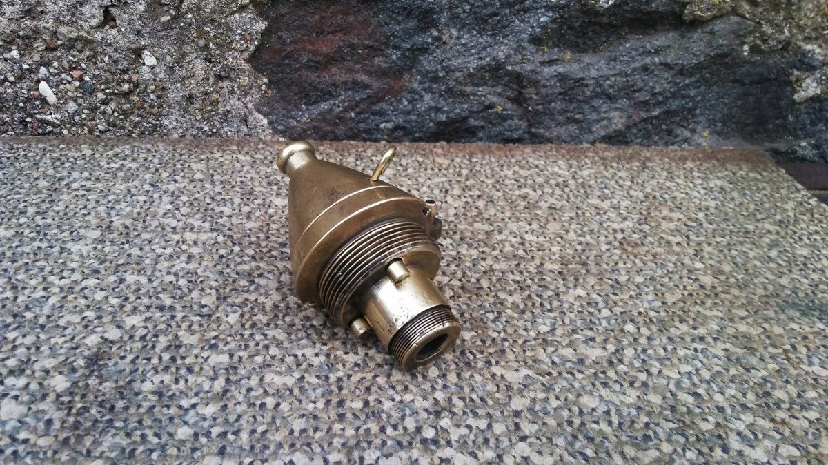

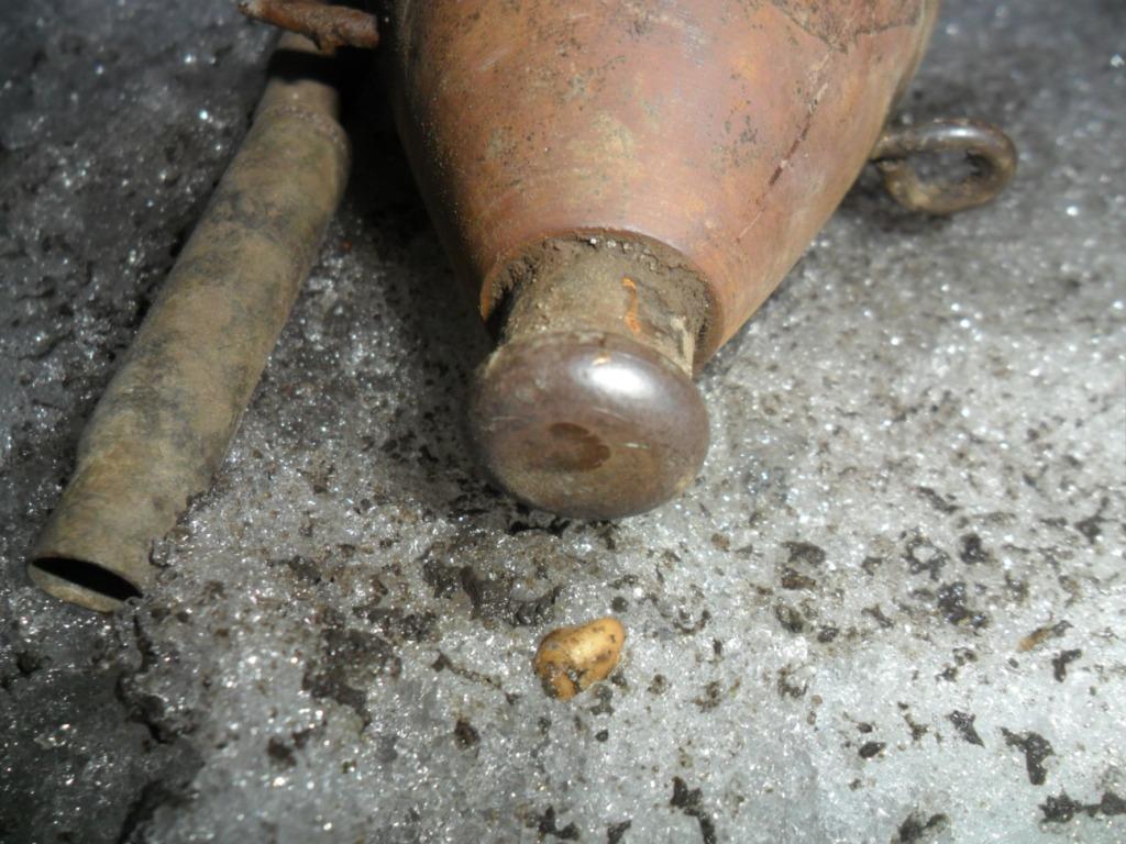

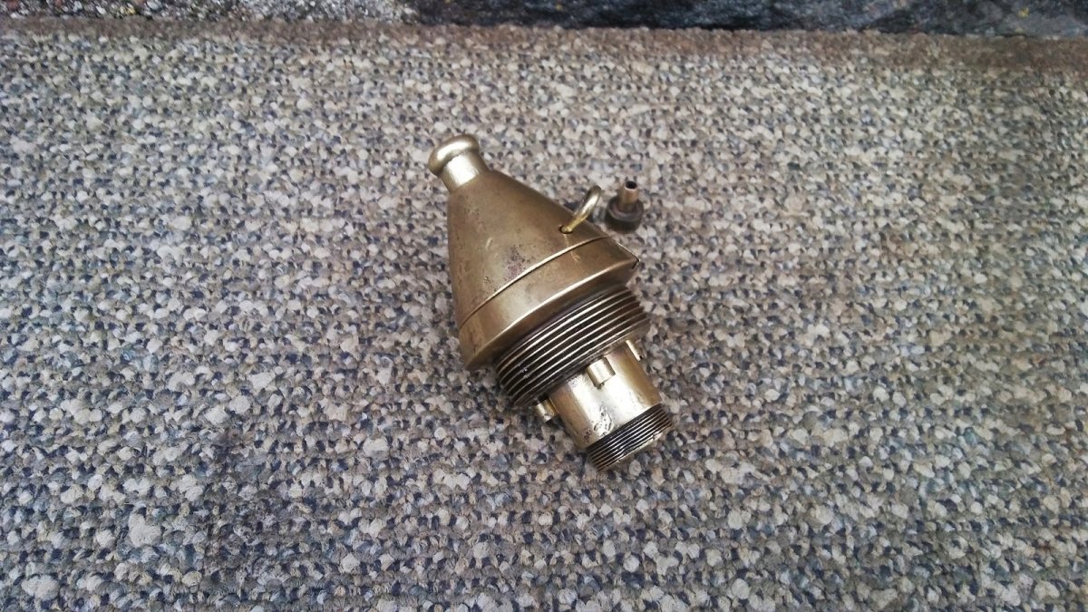

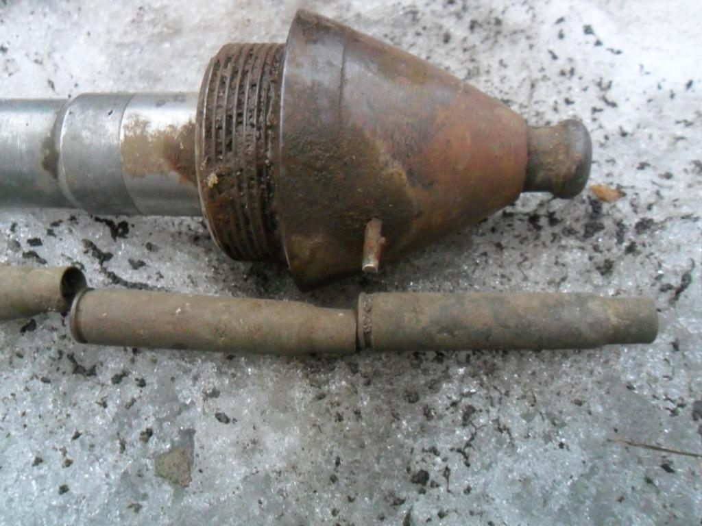

    Доброго вечора. Прохання підказати по детонатору - якого періоду,де застосовувався, при можливості схему.

    редкий точно. похоже что то французкое
  4. Дервиш
    Дервиш General-major
    5.429

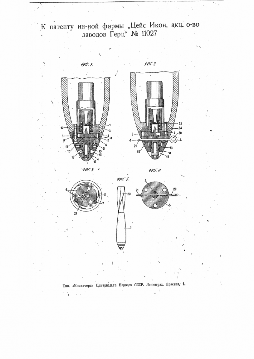

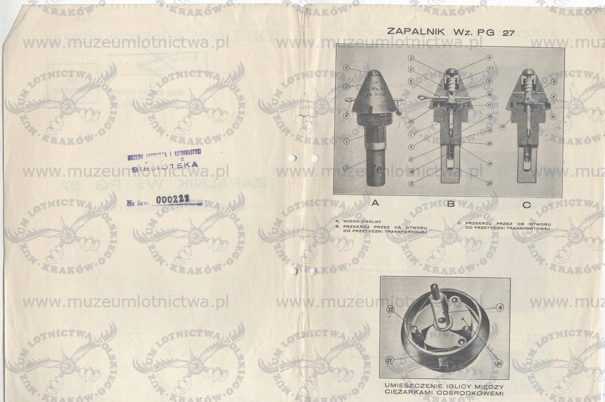

    Корни там немецкие. Но у ТС поляк - "Zapalnik WZ Pg 27 do bomb lotniczych 12Kg 1929"
    З/Ы О немецких корнях....см. Патент на изобретение.
