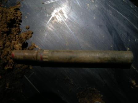

    доброго всем времени суток. нарылся такой вот детонатор а для чего он,не знаю.похож как для ргд рпг но этот гораздо короче.

    У ТК "кастрированный" запал, который шел и на РГД-33, и на РОГ-43. Отсутствует латунная трубка с двумя тетриловыми шашками по 1,5 гр каждая.

    Ранний вариант. Детонатор и замедлитель скручивались на резьбе а потом вставлялась в латунную трубку с тетрилом. На поздних образцах детонатор и замедлитель завальцововась.

    так значит это поздний он завальцован вроде вобщем я так и предпологал ,что для рог-43

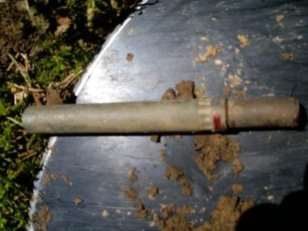

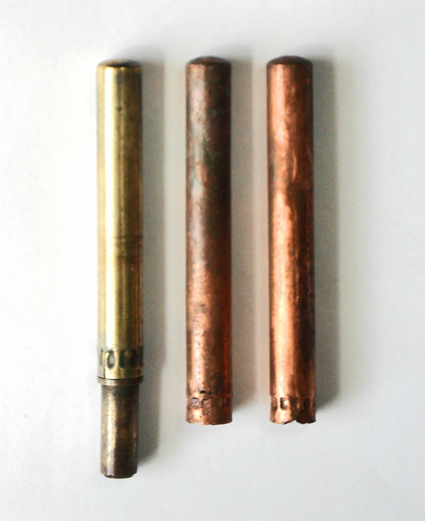

    Для РОГ43 шел запал от РГД33.Как выше уже отметили это часть этого запала.Латунь со временем становится хрупкая и нижняя часть частенько утрачивается.На фото видно нижнюю часть(нижний запал) DSC06334.JPG

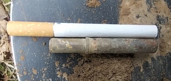

    Это вот такой или нечто иное?

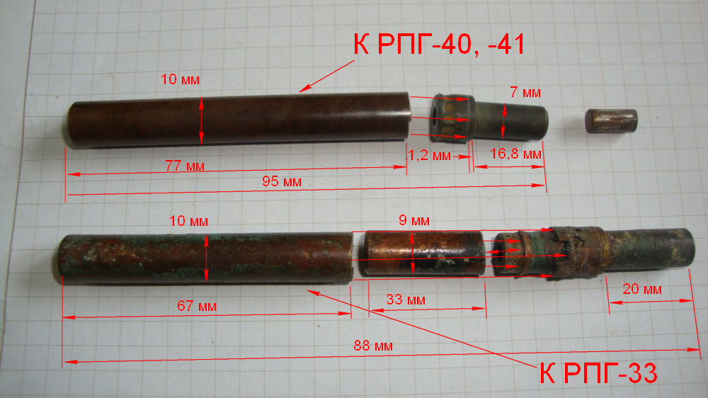

    А чем Вам фото в посте № 6 не подходит?

    Прошу прощения у форумчан. На фото с размерами оЧепатка! Конечно же следует читать "К РГД-33"! Еще раз - сорри.

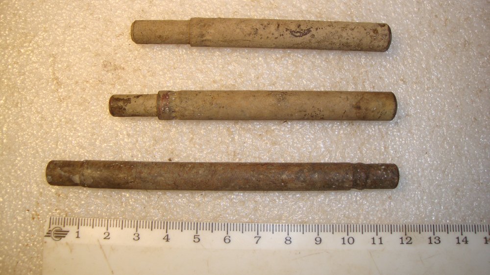

    Так Дервиш уже все разжевал и размеры указал.РПГшный запал длиннее РГДшного.Вот на фото:верхний короткий РГД,средний подлинее РПГ.Нижний предмет-ручка с карандашем.

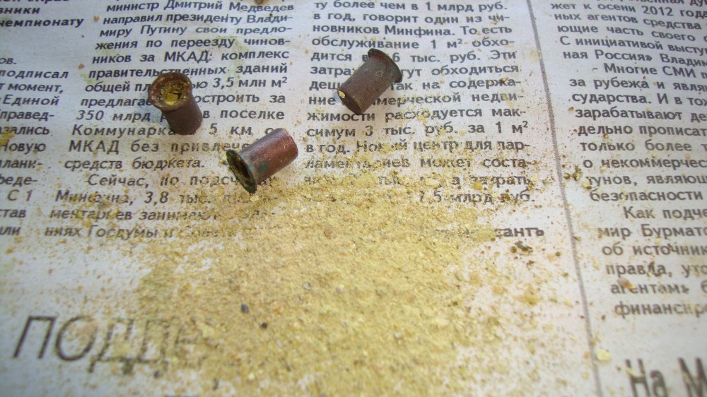

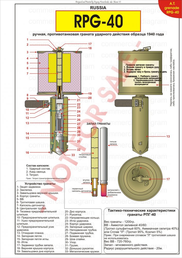

    Дервиш,насчет того,что гремучка должна быть с медью,а азид с алюминием,я в курсе.Но сомнения появились когда я посмотрел схему РПГ 40 от Jhonni.И с удивлением отметил,что запал выполнен из латуни(или меди),а капсюльный состав указан-азид.Начал разбираться.Выяснилось,что азид упрятан в алюминиевый контейнер и с медью не контактирует.Примерно такое же решение и в медных капсюлях наших минометок.Внутренние стенки капсюля то ли луженые,то ли покрыты каким то лаком.То,что там азид не сомневайтесь.Проверено.С гремучкой проще.:( РПГ-40 (1).jpg DSC06336.JPG DSC06490.JPG DSC06493.JPG
