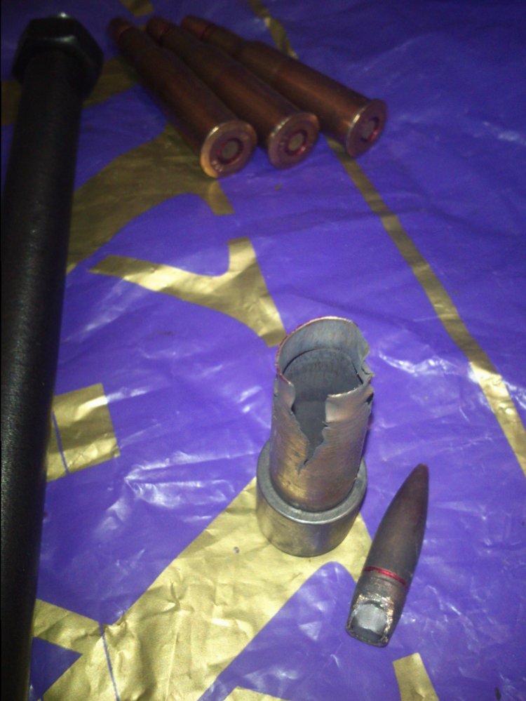

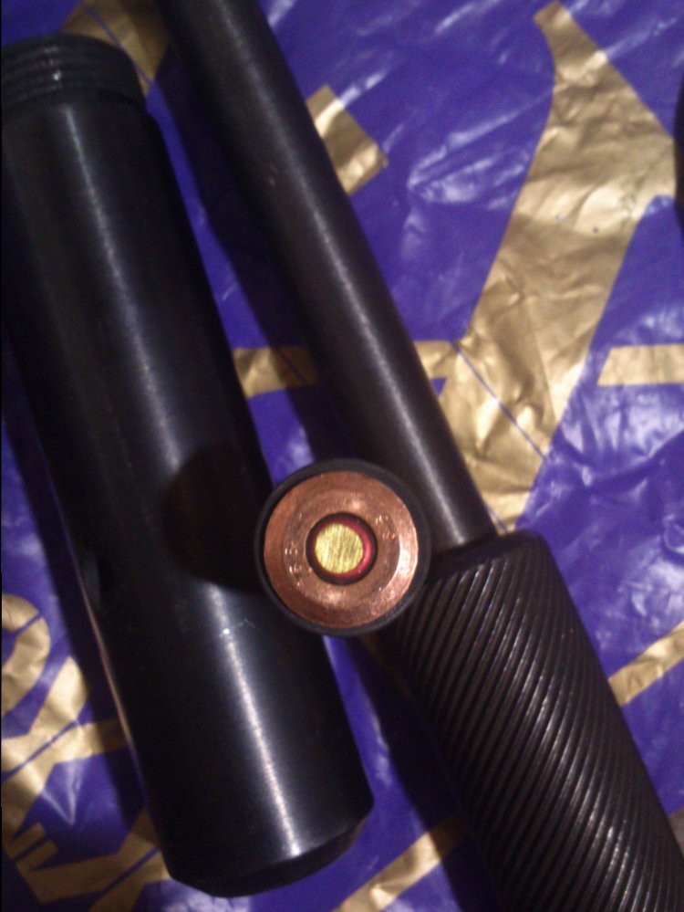

    Доброго времени суток.
    История такова: приобрёл у камрада на форуме баллистический молоток - качество супер, не могу нарадоваться и, что самое главное, по вменяемой цене. При помощи него разобрал не одну сотню разнообразных боеприпасов, но вчера получился неприятный момент: разбирая патроны винтовки Мосина 7,62х54, один сдетонировал прямо в молотке после первого удара. Всё происходило в закрытом 2х3 м, так что передать всю глубину чувств, которые я испытал на тот момент, без матов не возможно, так что воздержимся. Скажу только одно, в ушах звенит и сейчас. Отвечу сразу на несколько вопросов: пуля обычная (не разрывная, трассирующая...); порох, после каждого патрона, вытрушивал тщательно; капсюль, по виду, целый, но сегодня пойду попробую. Всё на фото.
    У кого какие поэтические мысли будут по этому поводу?

    однозначно капсюль дал детонацию хоть и по нему и не видно я так думаю

    спочатку сходіть, поставте свічку.
    поки не провірили капсуль, версії дві:
    1. Дефект капсуля - посаджений з мізерним зазором між ним та наковальнею гільзи, детонація сприяла запалу
    2. Можливо пересушений порох, який сам по собі є вибухонебезпечною речовиною, здетонував та призвів до вибуху. Попробуйте підпалити чепочку пороху з набоїв даної партії та порівняти з горінням з інших в т.ч. раніше депульованих набоїв.
    Також раніше користувався балістичним молотком, але з міркувань безпеки перейшов на депуляторну матрицю.

    Сдетонировал капсуль бердан, произошел накол об наковальню гильзы, скорей всего был брак капсуля...
    С боксеровским капсулем такое бы не произошло.

    статику исключаем - молоток металический, был в руках, а детонация произошла в момент удара я так понимаю.
    если пороха в молотке не было - детонация капсуля.
    ударная техника разборки - рискованая. очки, наушники, какой-нить барьер.

    это ведь не первый патрон был за данный сеанс разборки?
    перед ним было несколько или хотябы 1?

    тут важно - разборка молотком - ударная, может привести либо к детонации, либо к негодности капсуля.

    Да, лучше матрицей разбирать, не будет проблем с капсулями...
    Боксер приходит в негодность из-за посадки глубже самой наковальни капсуля, соответственно будет осечка, но не будет детонации при разборке молотком.

    я конечно не присутствовал при событии, но мнение такое
    это не сработка капсюля, а воспламенение пороха ударом.
    - либо крупинка на молотке,
    - либо внутри на пути пули
    - либо на поверхности о которую стучали
    как я думаю, выстрела как такового небыло. было воспламенение пороха в малом обьеме, но не капсюлем .... такчто и интенсивность сгорания была другая.
    нужно тчательнее чистить рабочее место после каждого патрона
    или как писали выше разбирать прессом
    все написанное ИМХО, с уважением к автору темы :)

    я так розумію пуля ні куди не полетіла вона так і лишилась в молотку ?

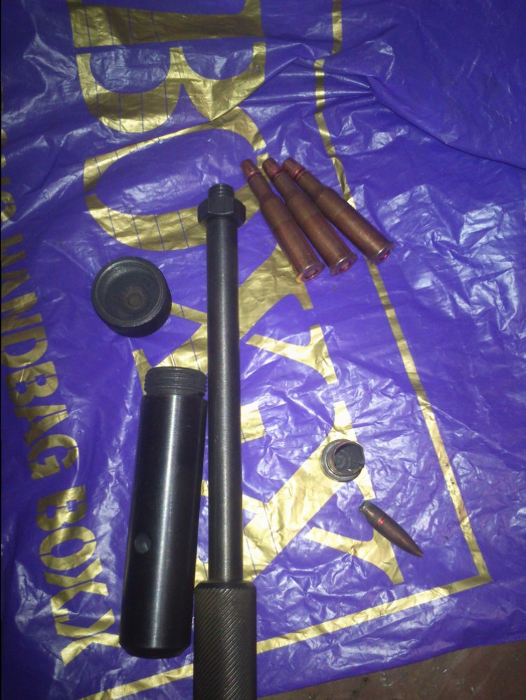

    Полететь она никуда не смогла, из-за конструкции молотка. Думаю, воспламенение произошло в момент, когда пуля извлеклась из гильзы - иначе последствия бы ли печальней + меня спасло хорошее качество изготовления молотка, что его не порвало, и наличии отверстия (на первом фото видно), через которое стравилось избыточное давление и его просто не разорвало.

    Как писал выше комрад,сработка произошла от остатков пороха,возможно пороховая пыль,этого было достаточно,как избежать этого,внутрь молотка нужно вставить пластиковую трубку(лучше резиновую во избежание статестического разряда...хотя забугорные молотки пластиковые...) и на дно резиновую прокладочку наклеить.

    По поводу молотков - они портят капсельный состав при ударах, он осыпается, а еще и воспламеняется, как показывает эта тема.

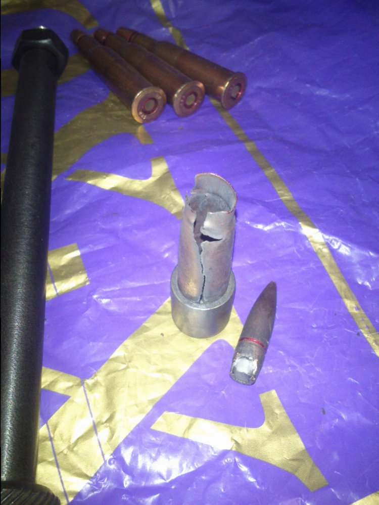

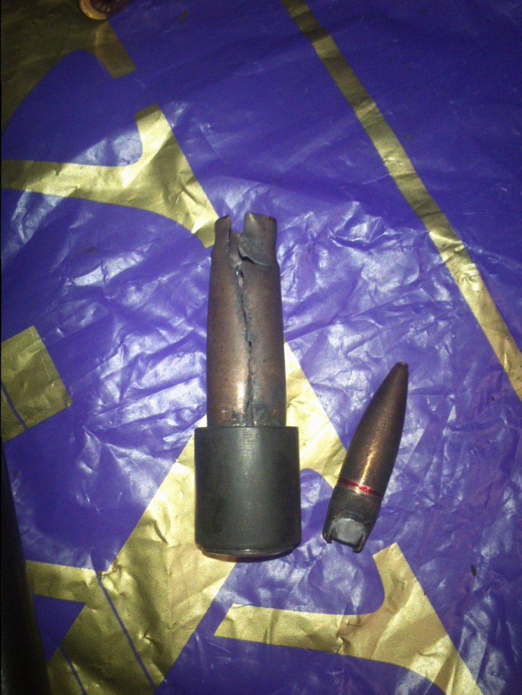

    при чому тут пиль?
    гільза розірвана з середини, що підтверджуєтсья як тріщиною на ній так і вирваною частиною кулі.
    Порохові гази шукали вихід і вирвались назовні (з гільзи) в місці найслабшого металу шийки гільзи, що і призвело до пошкодження кулі в тому місці.

    Как раз недавно с приятелем обсуждали этот вопрос при выборе депулятора.
    Мысль такая, что возгорание могло произойти из за крупицы пороха застрявшей между гильзой и пулей. При выбивании пули произошло трение и как следствие возгорание. К слову, есть мысль, что такое же явление может произойти и при депуляциии в прессе. Но там последствия могут быть значительно хуже.
    Именно поэтому для себя выбрал молоток, т.к. в случае самопроизвольного выстрела газы и пуля просто разлетятся в разные стороны (что и доказывает Ваш пример). Если же такое случится в прессе с жестко закрепленным патроном и депулятором, то что и куда полетит и как срикошетит непредсказуемо.

    в пресі куля догори, так що порох осипається вниз і тертя між кулею та крупинками пороху майже виключене. Крім того, куля виймаєтсья дуже повільно, на відміну від ударної сили молотка (поки ним працював розбив ним при депуляції 3 пинька з груші та 2 доски 40-ки дубових).

    Крупица пороха может попасть на этапе снаряжения патрона. И скорость с которой вынимается пуля особого значения не имеет. Если произойдет сжатие этой крупицы и минимальное трение, этого будет достаточно.... теоретически...

    Я, по началу, тоже стучал по пеньку - депуляция происходит долго и мучительно: для данного патрона 10-12 ударов. Но если использовать металлическую наковальню (кусок рельса), депуляция происходит за 1, максимум два удара.

    Капсюль залит гремучей смесью, которая находится в виде пленочки и эта пленочка могла отслоится от корпуса капсюля при хранении и удариться о наковальню при ударе. Пленочка имеет ничтожный вес , но при ударе благодаря центробежной силе ее вес увеличивается , что и могло привести к срабатыванию боеприпаса.
