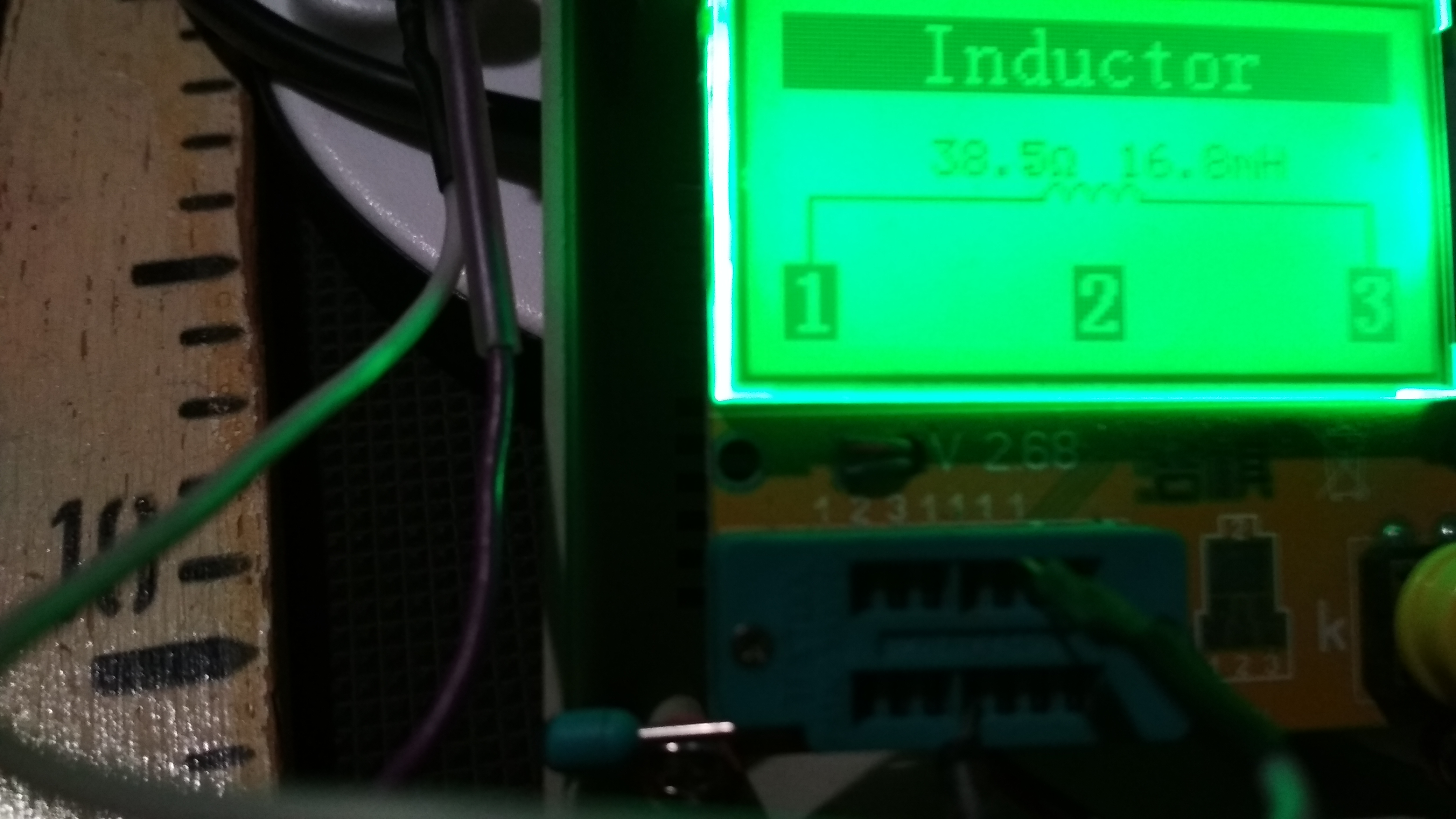

    так датчики до нього різні по розміру відповідно й індуктивності різні.Напишіть який датчик цікавить заміряю індуктивність і опір обмоток
  5. PAV81
    PAV81 Stabsgefreiter
    335
    Житомирская обл.
    DD 23 сеф. Чому це індуктивність різна? Опір так. Інша індуктивність Тх той інша частота буде. Хіба що Rx інша . Заміряйте будь ласка того що у вас. Дякую.
  6. azamok
    azamok Oberschütze
    39
    луцк
    Добрий день.
    Заміри зробив на трьох катушках.

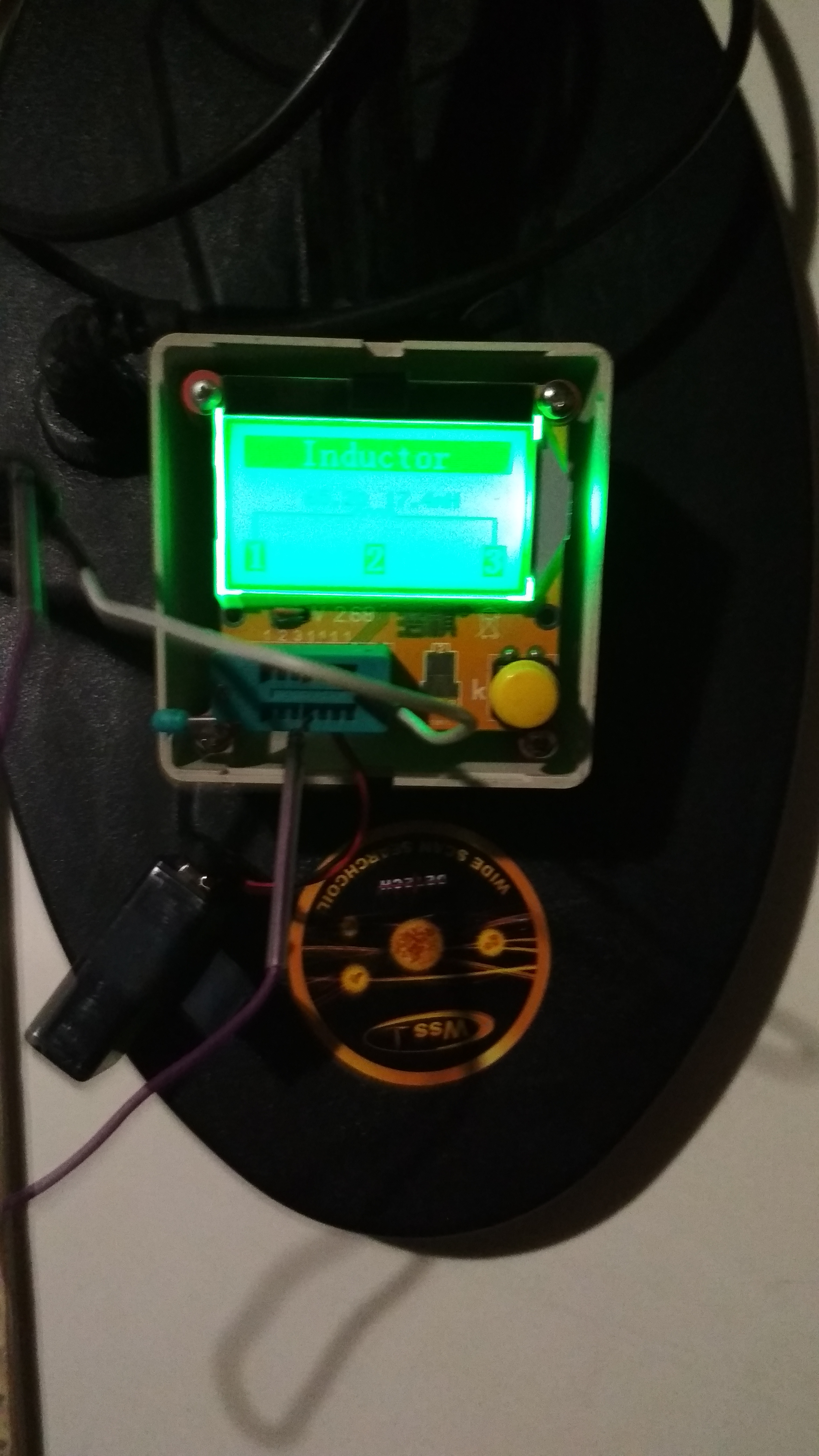

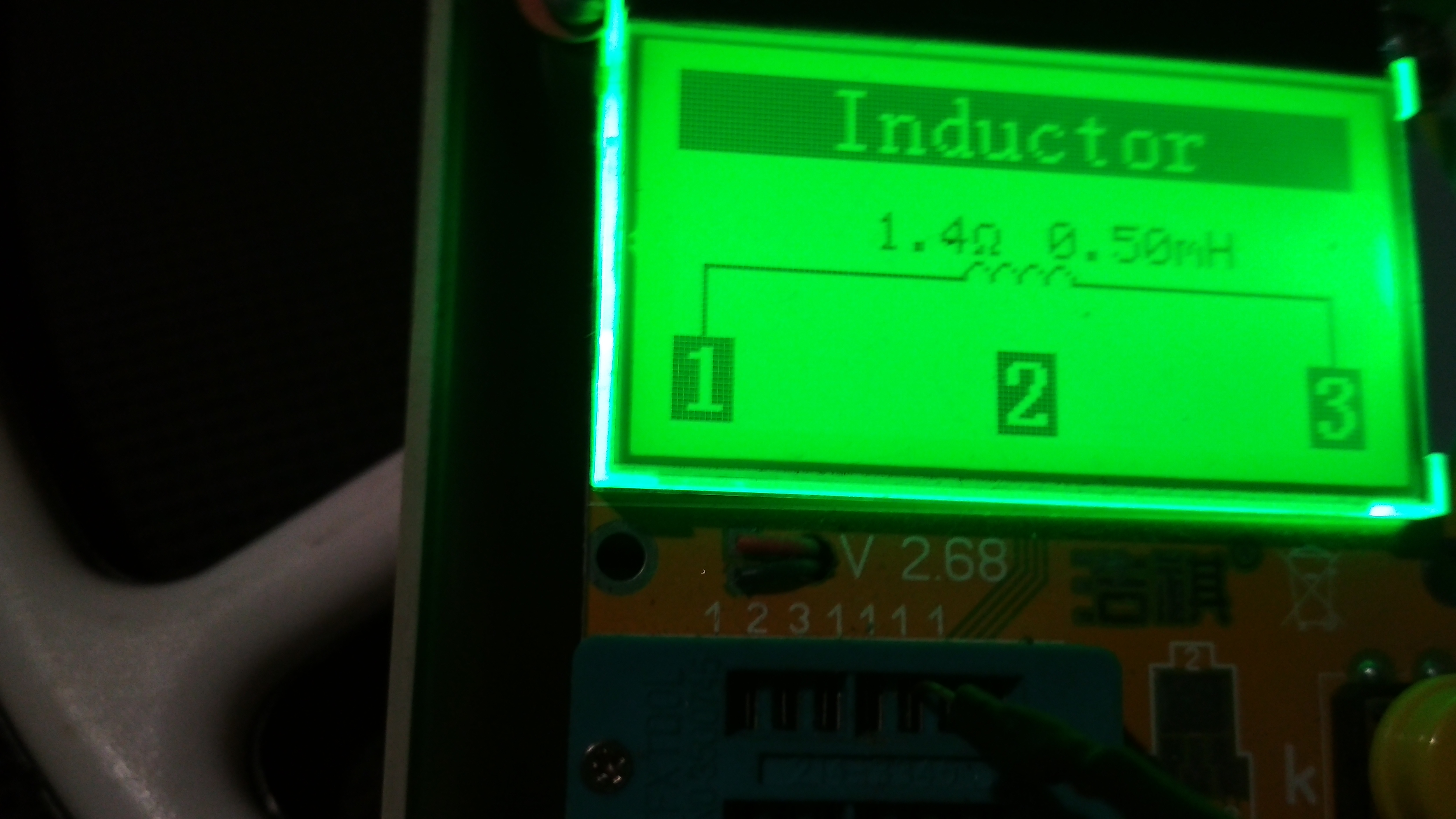

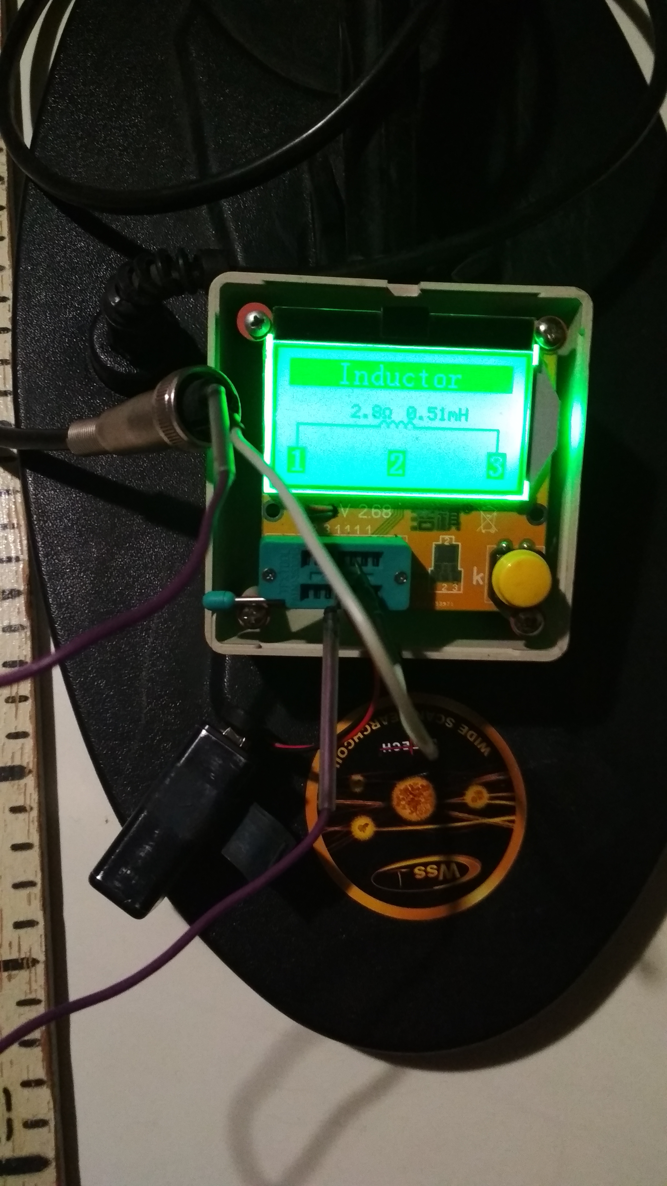

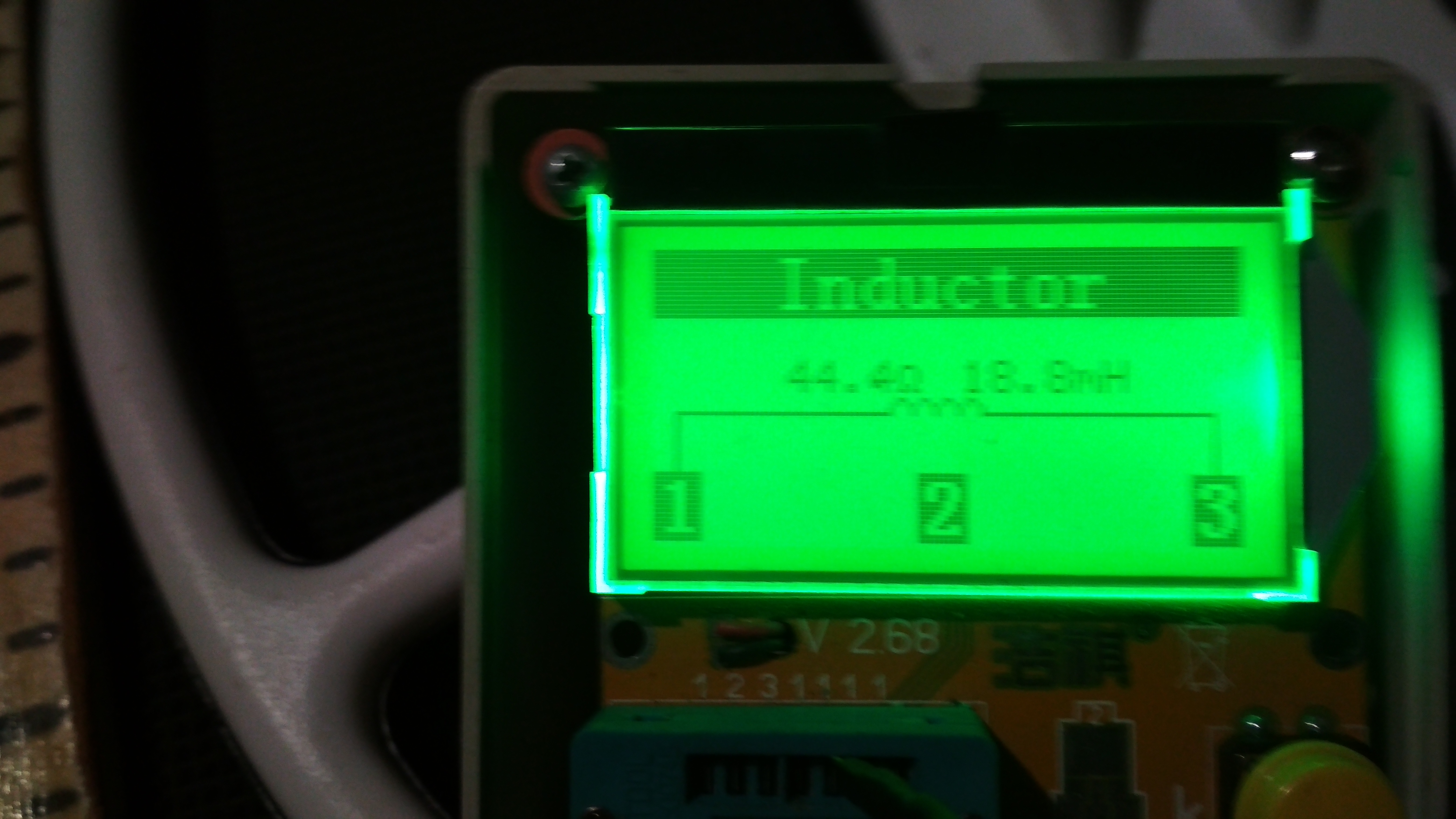

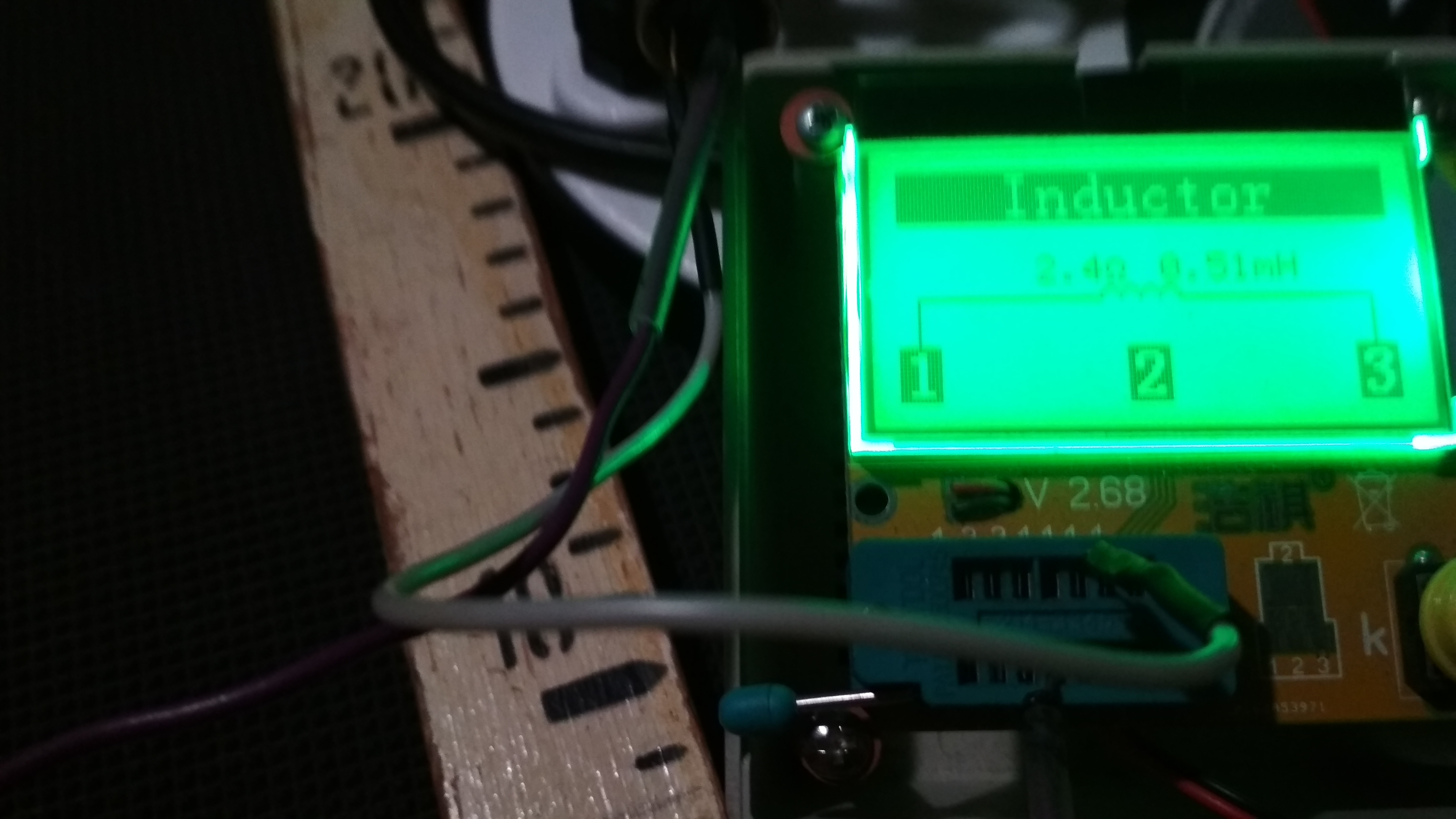

    1. SEF 12*12"
    2. Рідна снайперка (напевне 6")
    3. Еліпс 15*8 Detech WideScan (WSS).
    по кожній із них мірялось чотири параметри (опір і індуктивність на прийомі і на передачі)
    1-2-RX - катушка, що передає
    3-4-TX - приймальна катушка
    1. SEF 12*12"
    1-2-RX - 44,4 Ом 18,8 mH
    3-4-TX - 1,4 Ом 0,51 mH
    1-2-RX - 38,5 Ом 16,8 mH
    3-4-TX - 2,4 Ом 0,51 mH
    1-2-RX - 65,2 Ом 17,4 mH
    3-4-TX - 2,8 Ом 0,51 mH
    Єдиний параметр одинаковий у всіх трьок катушках (так як Ви казали) це індуктивність 0,51 mH катушки, що передає.
    Detech EDS Winner II 14 кГц однотон глибший і мені кращий порівняно із Minelab Explorer SE і Whites DFX 3 кГц +15 кГц.

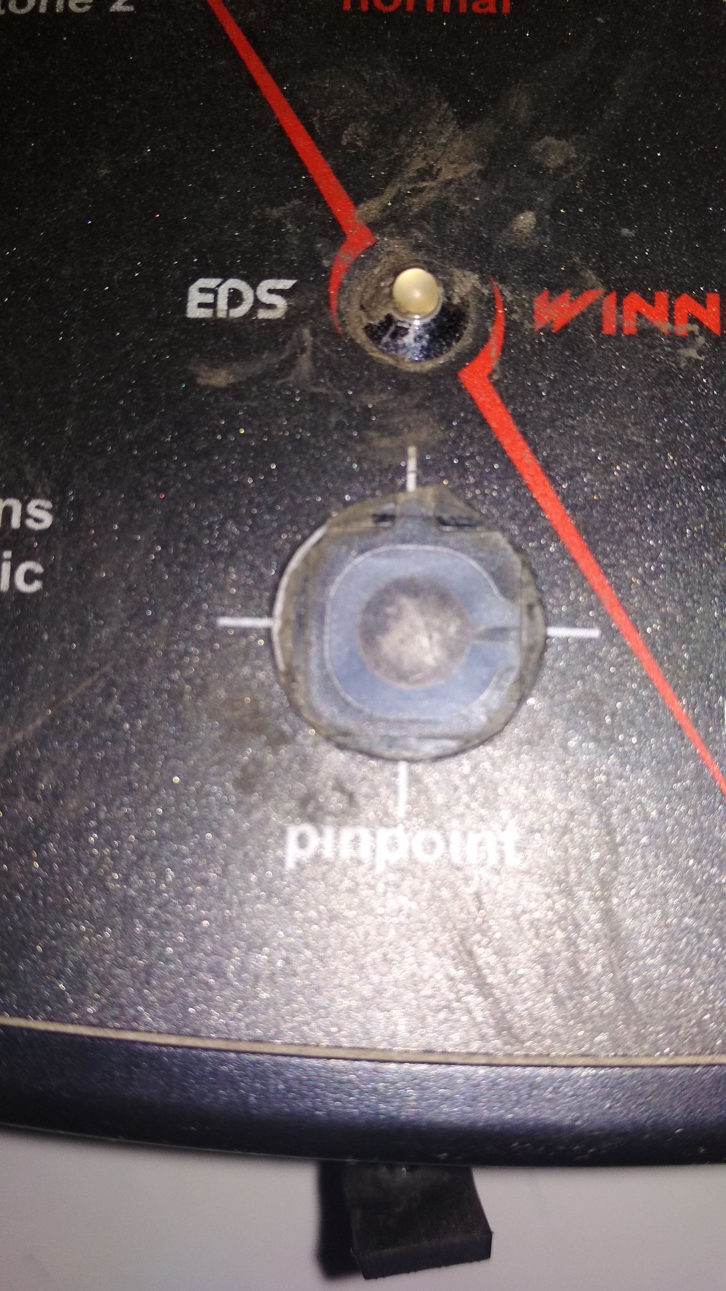

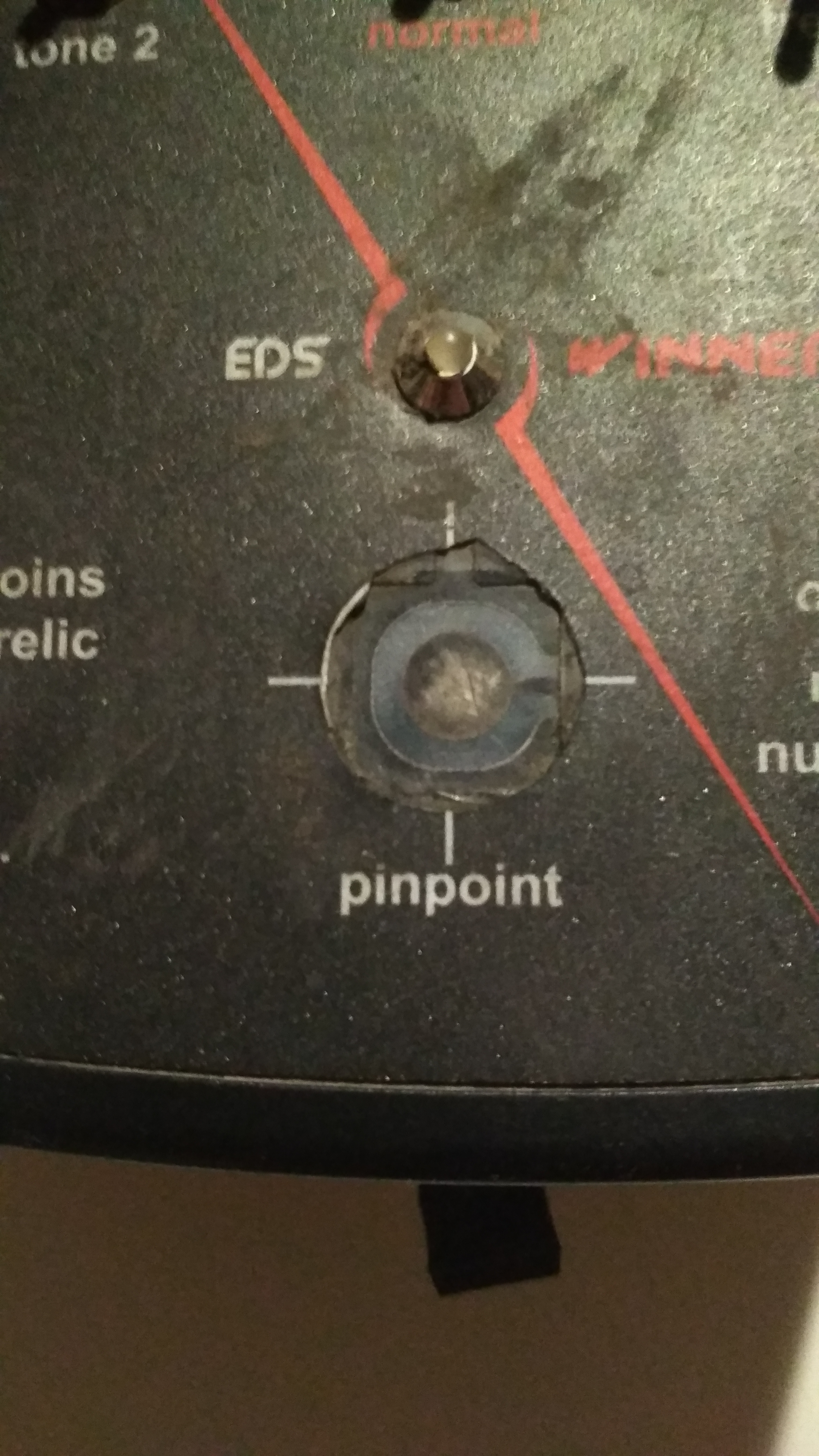

    По моєму Winner є питання (може хто підкаже).В приладі вийнята кнопка підпоїнтера і зароблена дуже акуратно пластмасою.
    Питання це зроблено виробником приладу, чи все-таки користувачом чи сервізним (ремонтним) спеціалістом?
  7. azamok
    azamok Oberschütze
    39
    луцк
    перепутав
    1-2-RX - приймальна катушка
    3-4-TX - катушка, що передає
    поправте мене.

    Будь-ласка.Індуктивність питають у 2 випадках:
    1 коли хочуть самі зробити катушку.
    2 коли хочуть пройти тест із керамікою
    Низькоіндуктивні катушки (а в нас на подачу низька 0,51 mH) тест віннер повинен пройти.
    А у Вас який випадок інтересу до індуктивності може який третій?

  12. fedya_valki
    fedya_valki Leutnant
    2.907
    Валки, Харьковская обл.
    Як вийнята кнопка? Вiдкушена бокорiзами, чи видно не заводську пайку, залишки флюсу/канiфолi, чи може отвори у платi чистi, без наслiдкiв стороннього втручання?

  16. azamok
    azamok Oberschütze
    39
    луцк
    Як вийнята кнопка не знаю.Прилад не розбирав бо немає потреби.Прилад працює справно.Фото зробив.Може по фото що видно, щоб не вскривати.Якого року випуску прилад не знаю.Знаю що давно вже знятий із виробництва.(Останній рік випуску тоже не знаю який).
