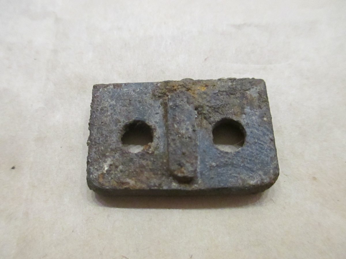

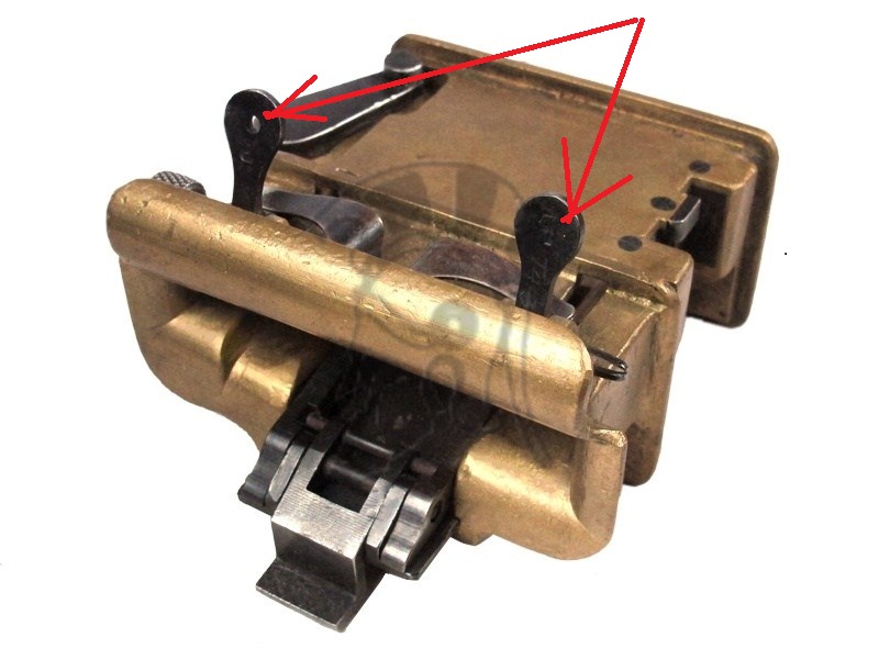

  2. A10A
    A10A General-leutnant
    23.193
    Київ, Україна
    один из стопорных пальцев ментопротяжки мАксима
    Alex1923, БЛК та Airsoft подобається це.

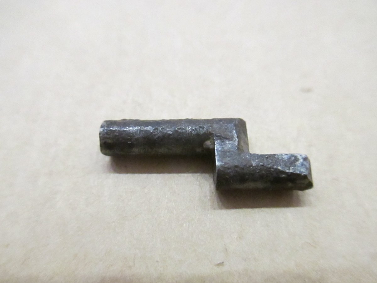

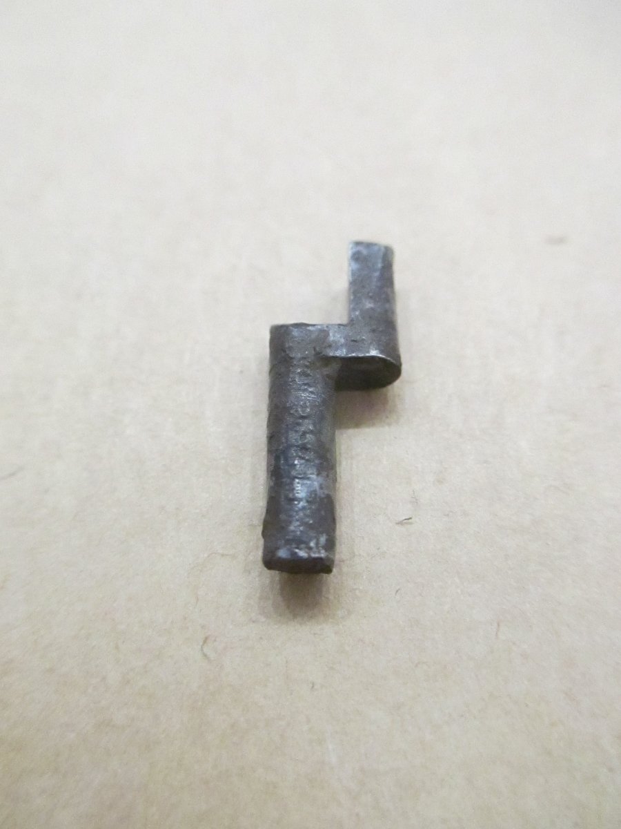

    Камрады!
    Может кто то знает с чего..данная вещь.
    Может с ДПобразного..?:rolleyes:

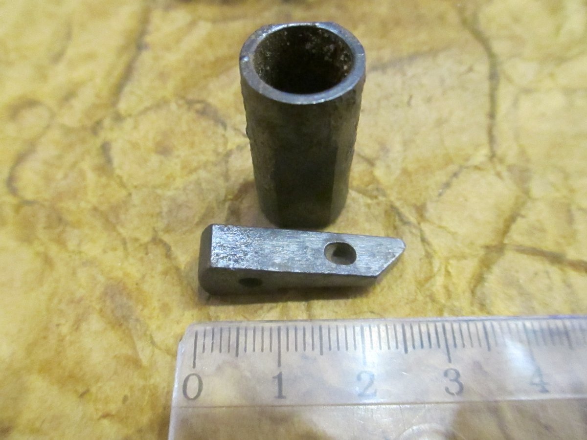

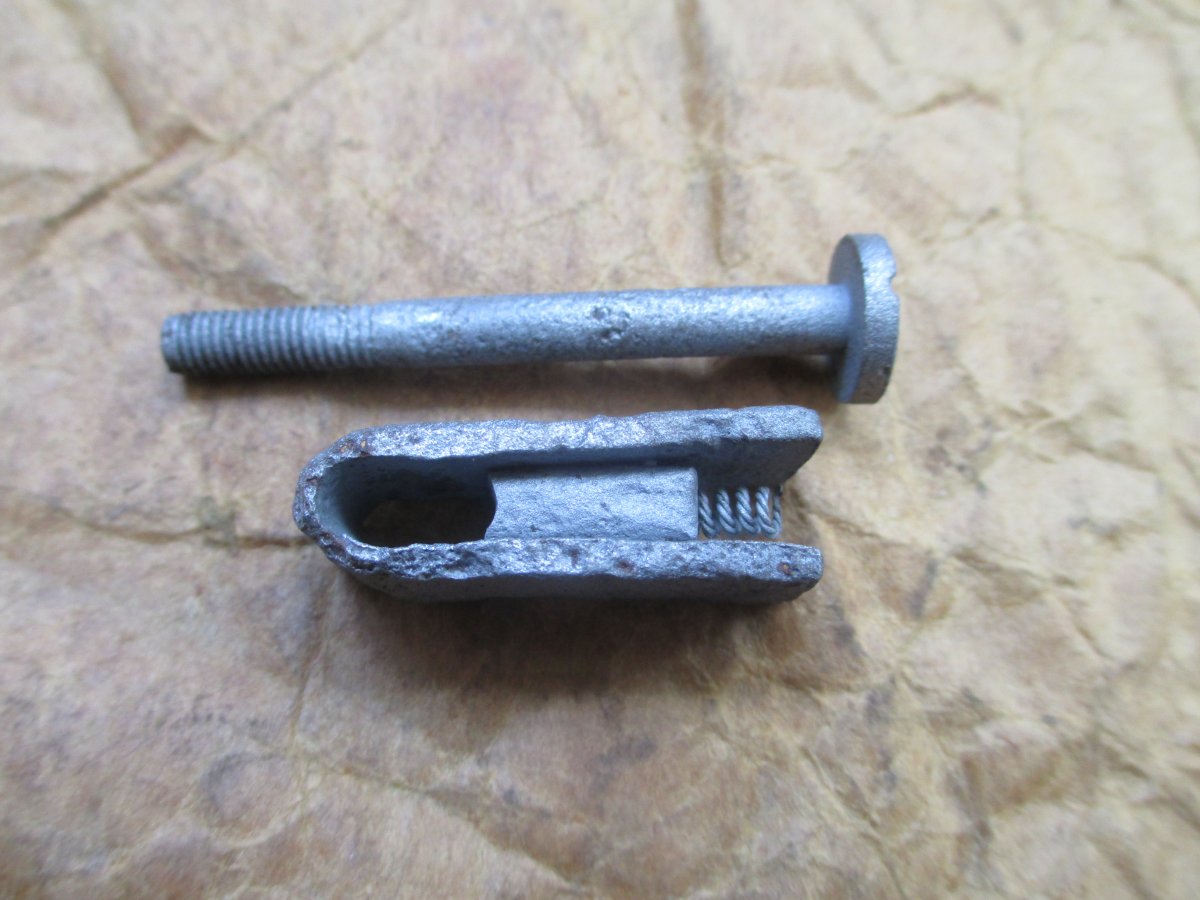

    Доброго вечера, камрады!
    Подскажите, с чего, данный экстрактор?

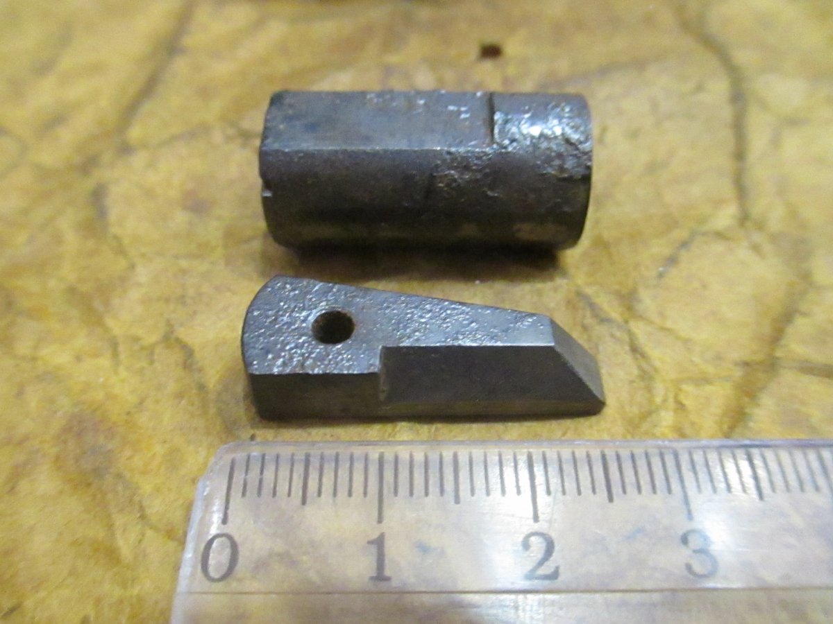

  8. Airsoft
    Airsoft Stabsfeldwebel
    1355
    34
    2.667
    2.344
    Фатерлянд
    Деталюхи с сегодняшнего копа...ранее не встречал, крепление интересное..буду рад любым мнениям.

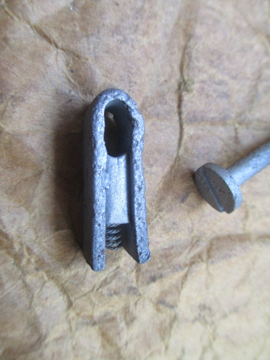

  9. san74
    san74 Stabsgefreiter
    245
    Украина. Киев
    экстактор МГ- 15 , кронштейн- если был в этом районе - вариант ручки для переноски его же...часть их из авиационных в пехотные переделывали в армейских оружейных мастерских..

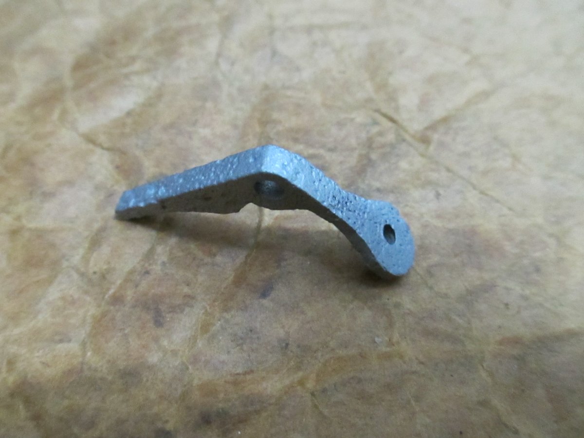

  10. Airsoft
    1355
    34
    2.667
    2.344
    Фатерлянд
    Приветствую, с экстрактором определились, кронштейн не от него, точно.
    Выскочил в совсем другом месте.
    Что то напоминает дпобразное...

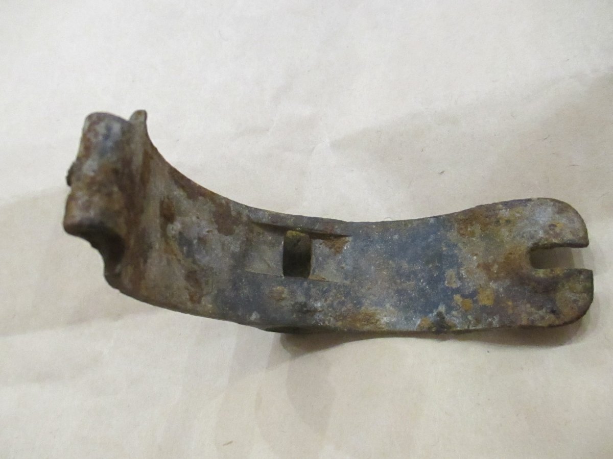

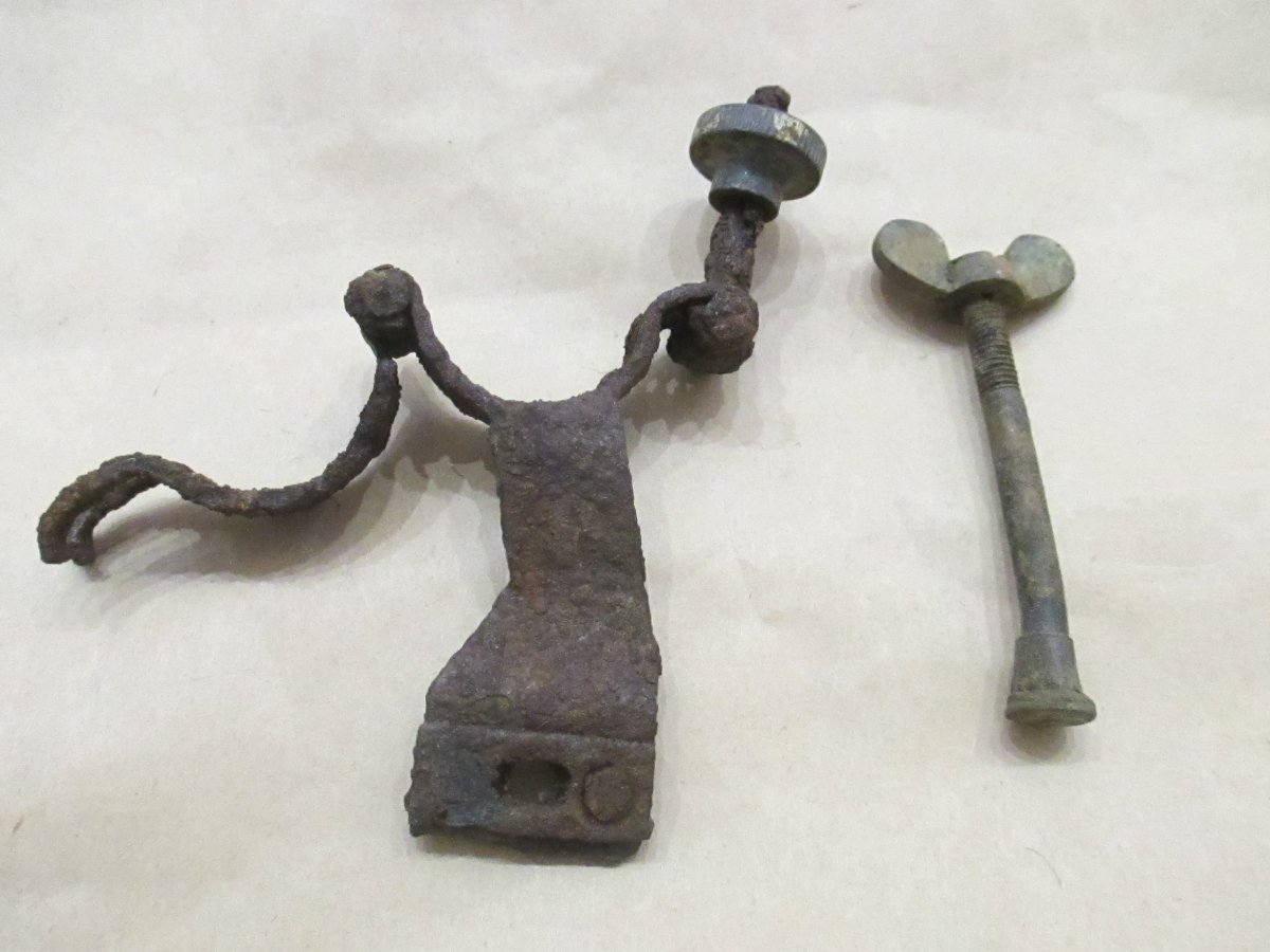

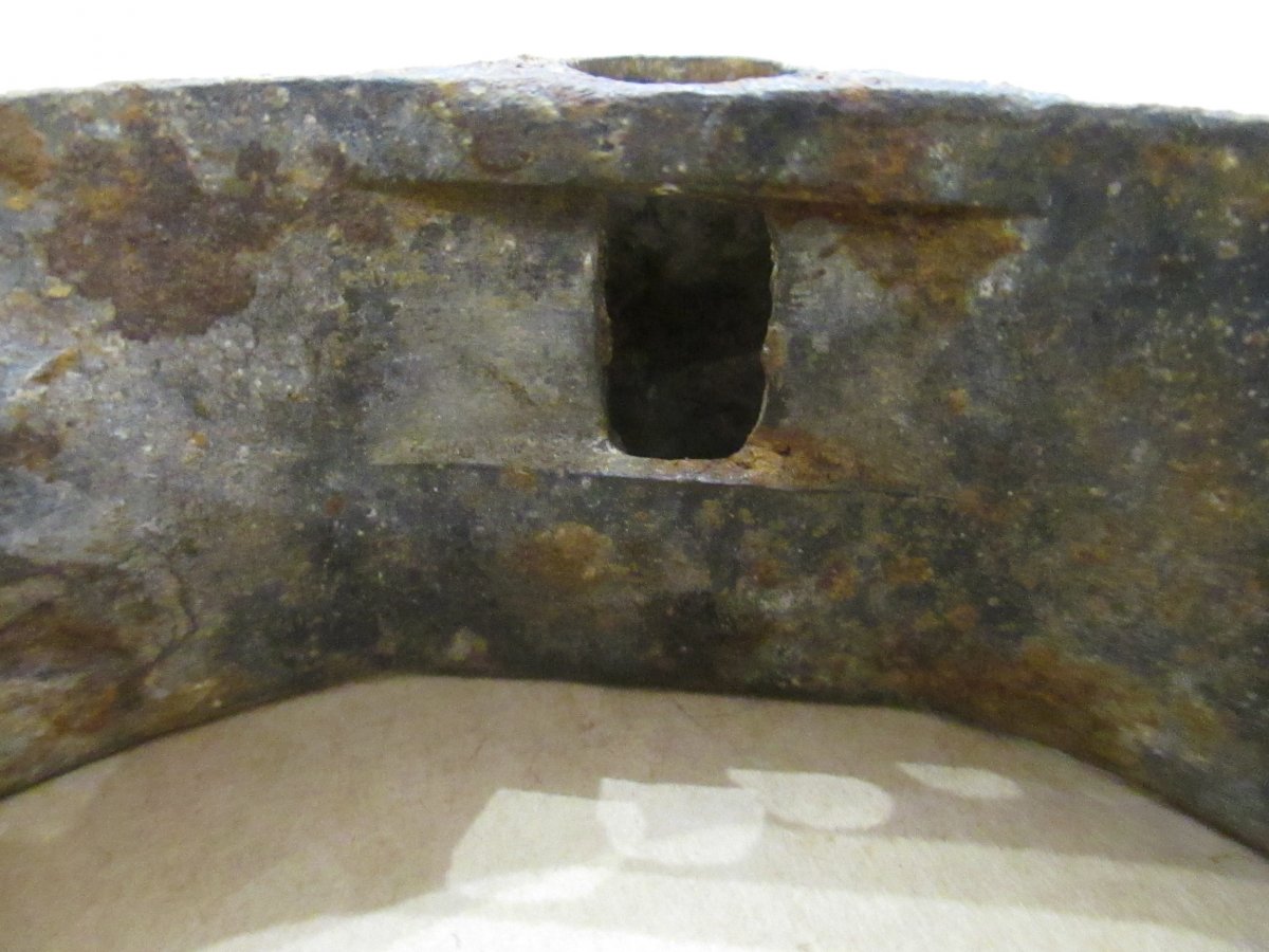

  11. Airsoft
    1355
    34
    2.667
    2.344
    Фатерлянд

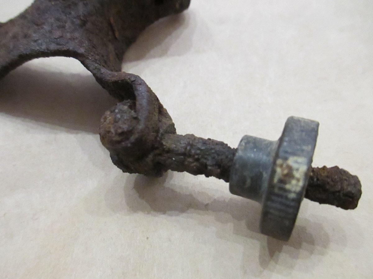

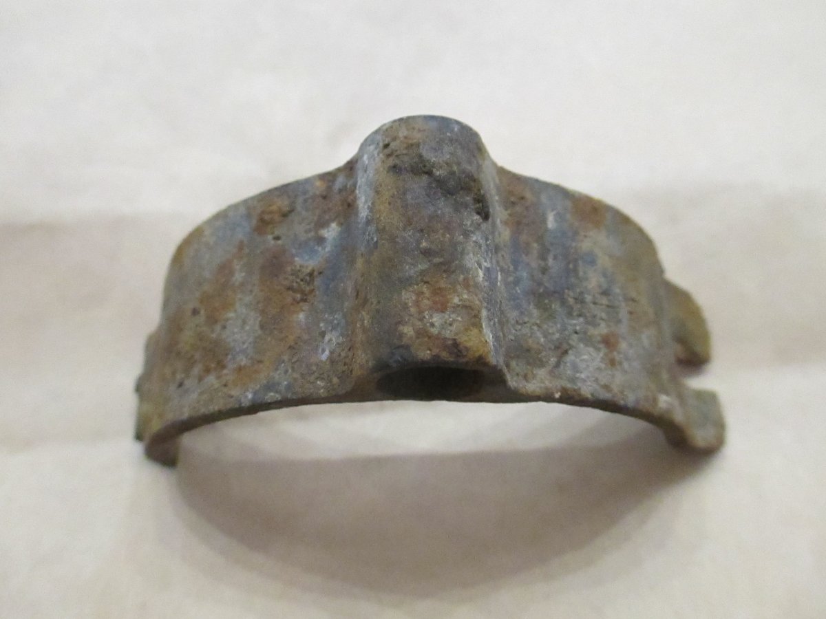

    Приветствую, камрады.
    Интересная деталюха выскочила..подскажите с чего?
    c уважением.

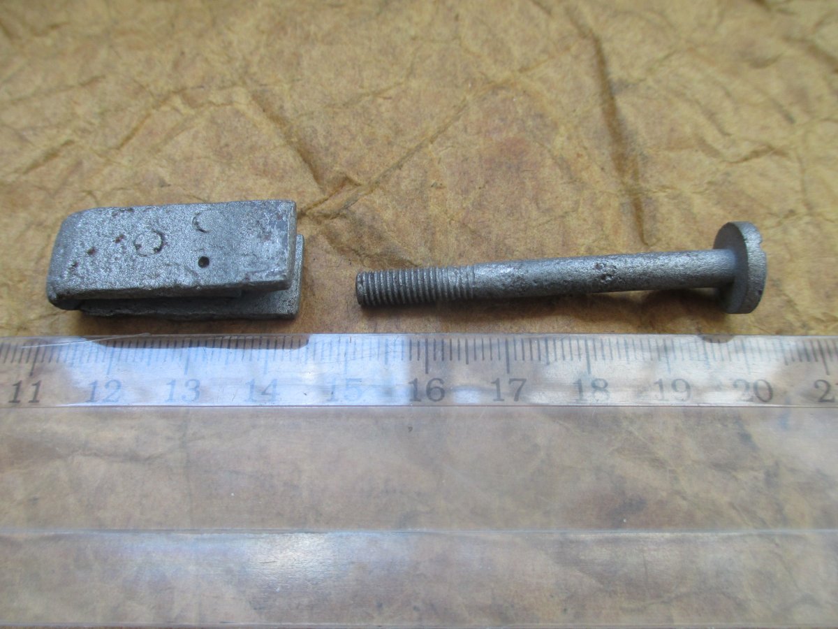

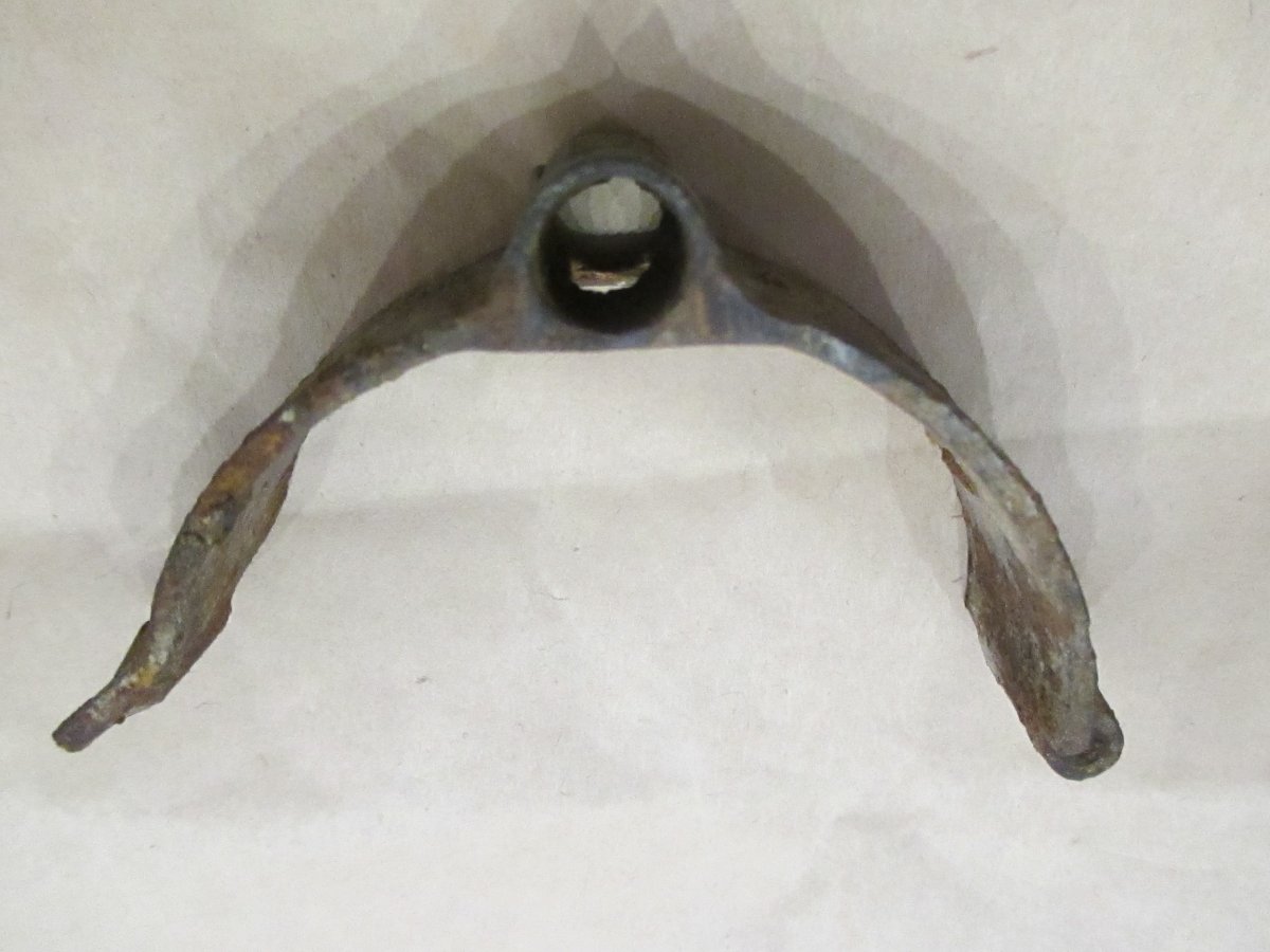

  12. -digger-
    -digger- Feldwebel
    26
    42
    617

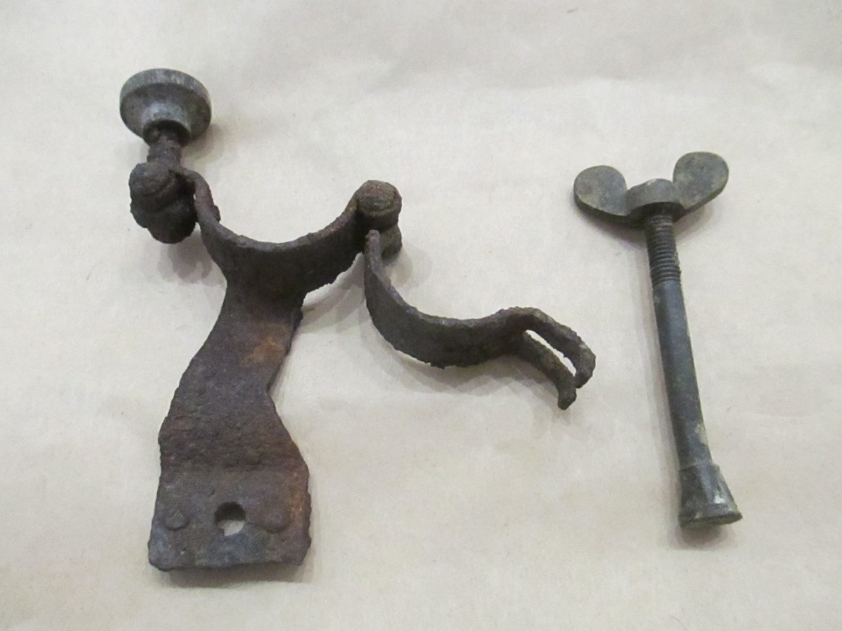

    привіт послідні фото верхній хомут сошок дт29
  13. Airsoft
    1355
    34
    2.667
    2.344
    Фатерлянд
    Дякую, камрад!
    -digger- подобається це.

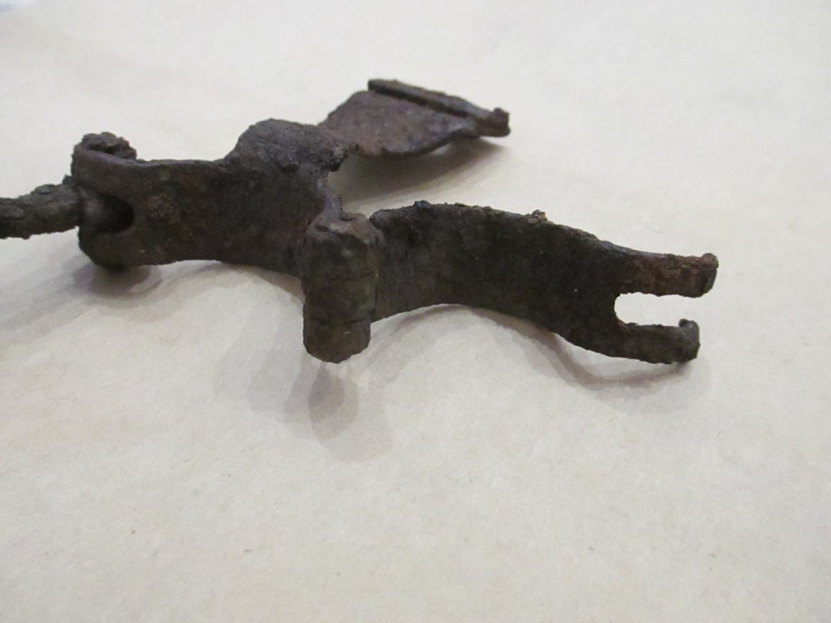

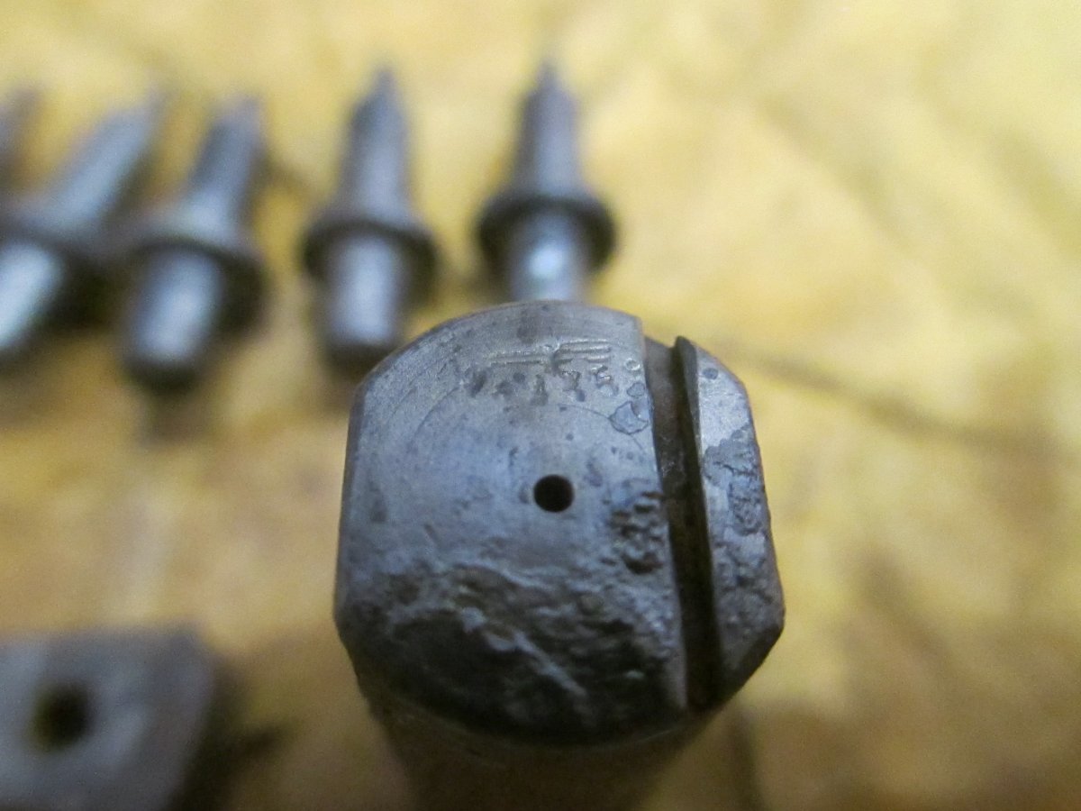

  14. -digger-
    -digger- Feldwebel
    26
    42
    617
    а на попередньому фото теж цікавить що за кронштейн сам такий маю незнаю від чого
  15. Airsoft
    1355
    34
    2.667
    2.344
    Фатерлянд
    И почему то никто не знает...но то что оно, оружейного предназначения сто процентов...

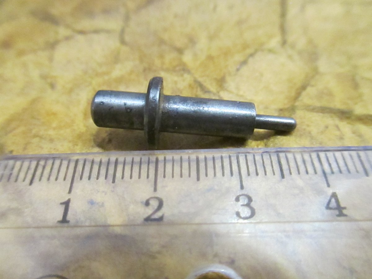

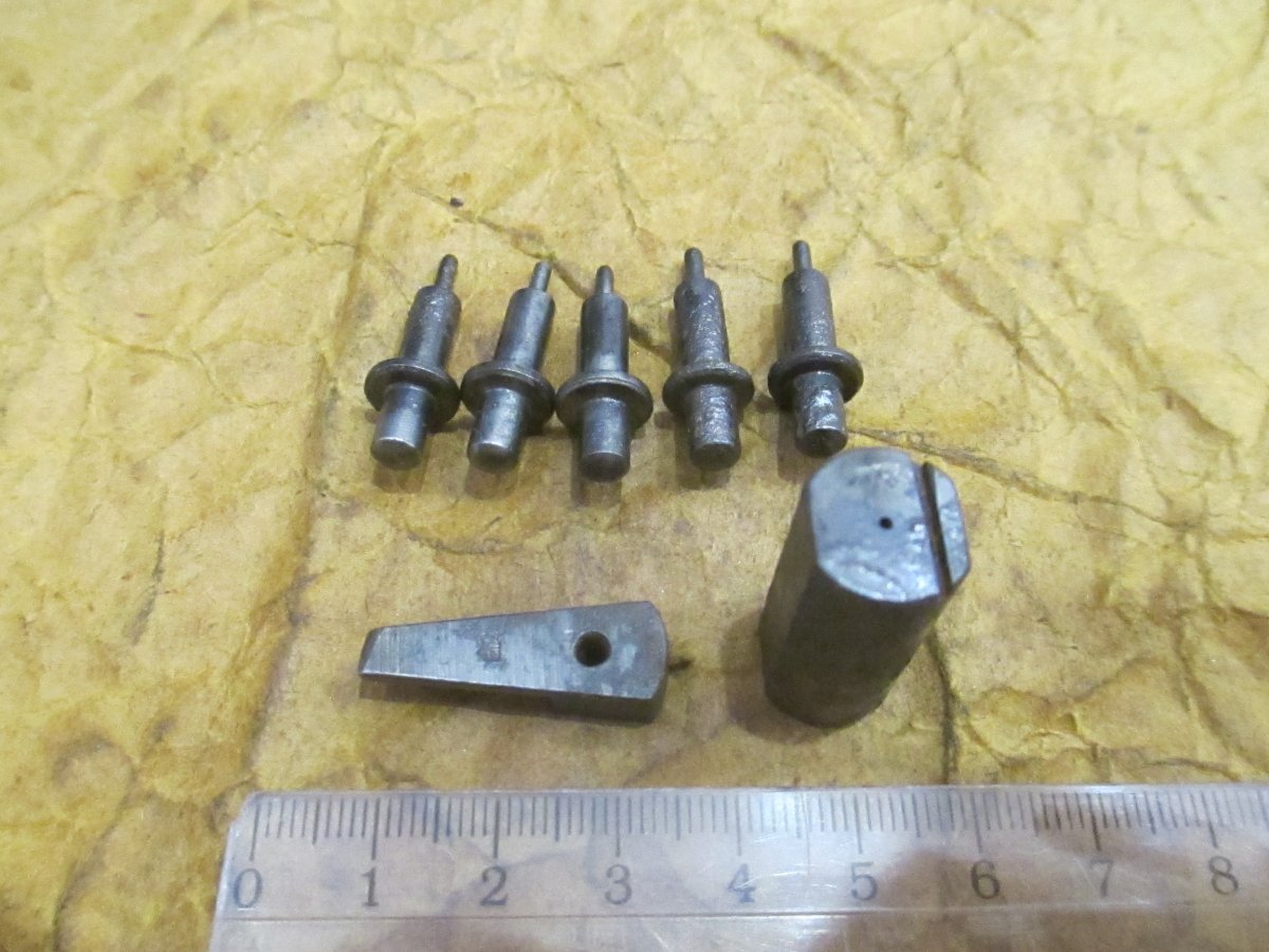

  16. az23
    az23 Hauptmann
    2.049
    Украина Киев
    Бойки от германского миномета типа мм 50 ... Когда то имел ударный узел в сборе , латунный корпус с наружной резьбой , а внутри такой боек с контр-пружиной ..

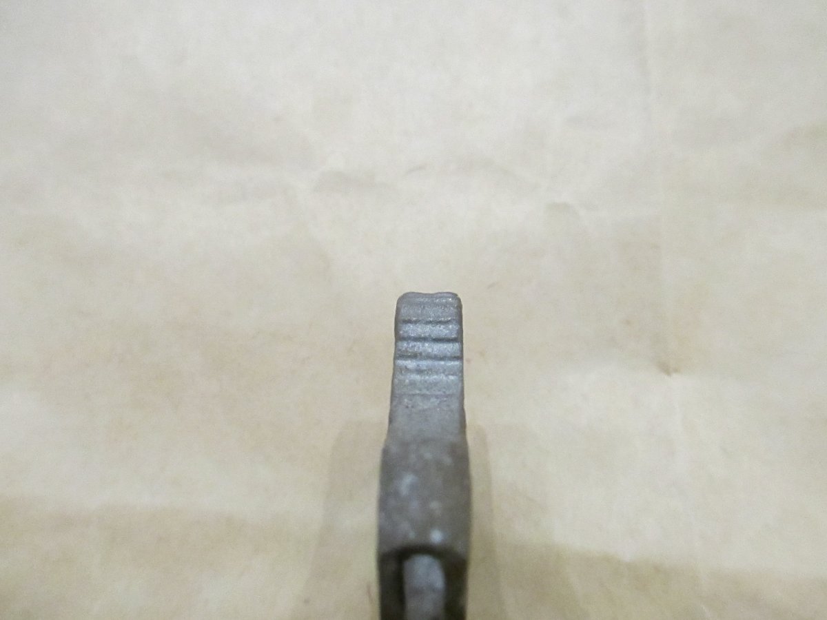

  18. Airsoft
    1355
    34
    2.667
    2.344
    Фатерлянд

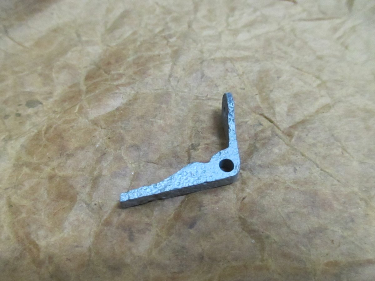

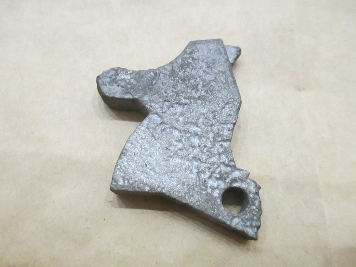

    Проинформируйте по поводу данного курка, с чьих будет?

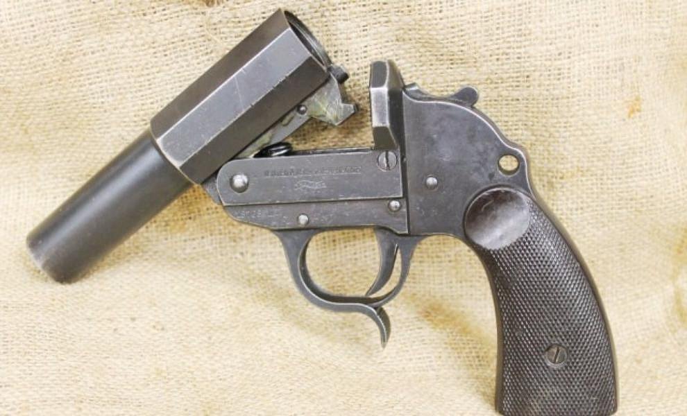

  19. БЛК
    БЛК General-major
    30
    66
    8.134
    Приветствую. Курок к немецкой ракетнице. С ув.
    \Lisovik/, antykvar_2009 та Airsoft подобається це.

  21. БЛК
    БЛК General-major
    30
    66
    8.134
    Вот.[​IMG]
    Bandera3 та antykvar_2009 подобається це.

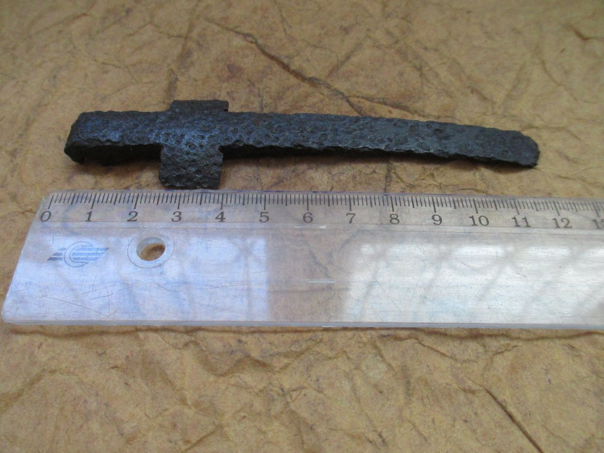

    Доброго вечера, камрады !
    Нашлась интересная деталюха, с чего может быть?
    Остатки воронения хорошо видны..

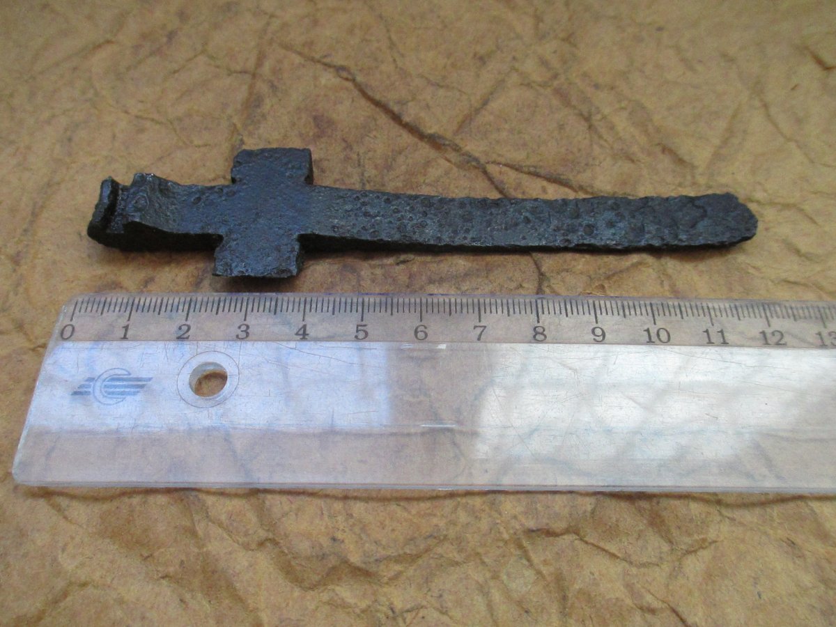

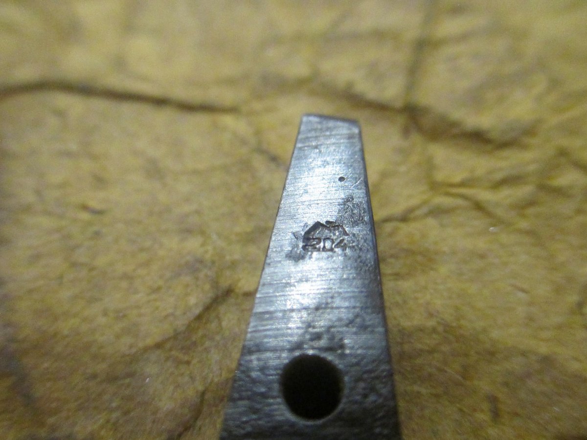

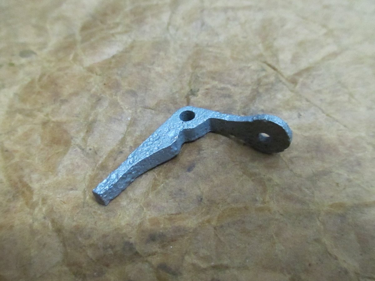

  23. Airsoft
    1355
    34
    2.667
    2.344
    Фатерлянд
    Камрады, нашлась деталька.
    Подскажите пожалуйста от чего?

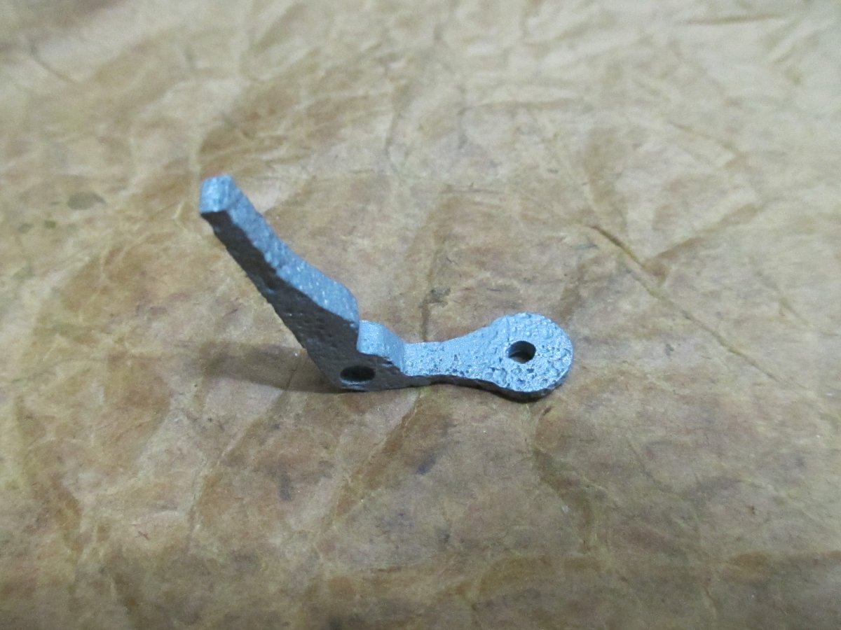

  24. A10A
    23.193
    Київ, Україна
    СВТ 38/40 - разобщитель автоматического спуска
    Gasser та БЛК подобається це.
