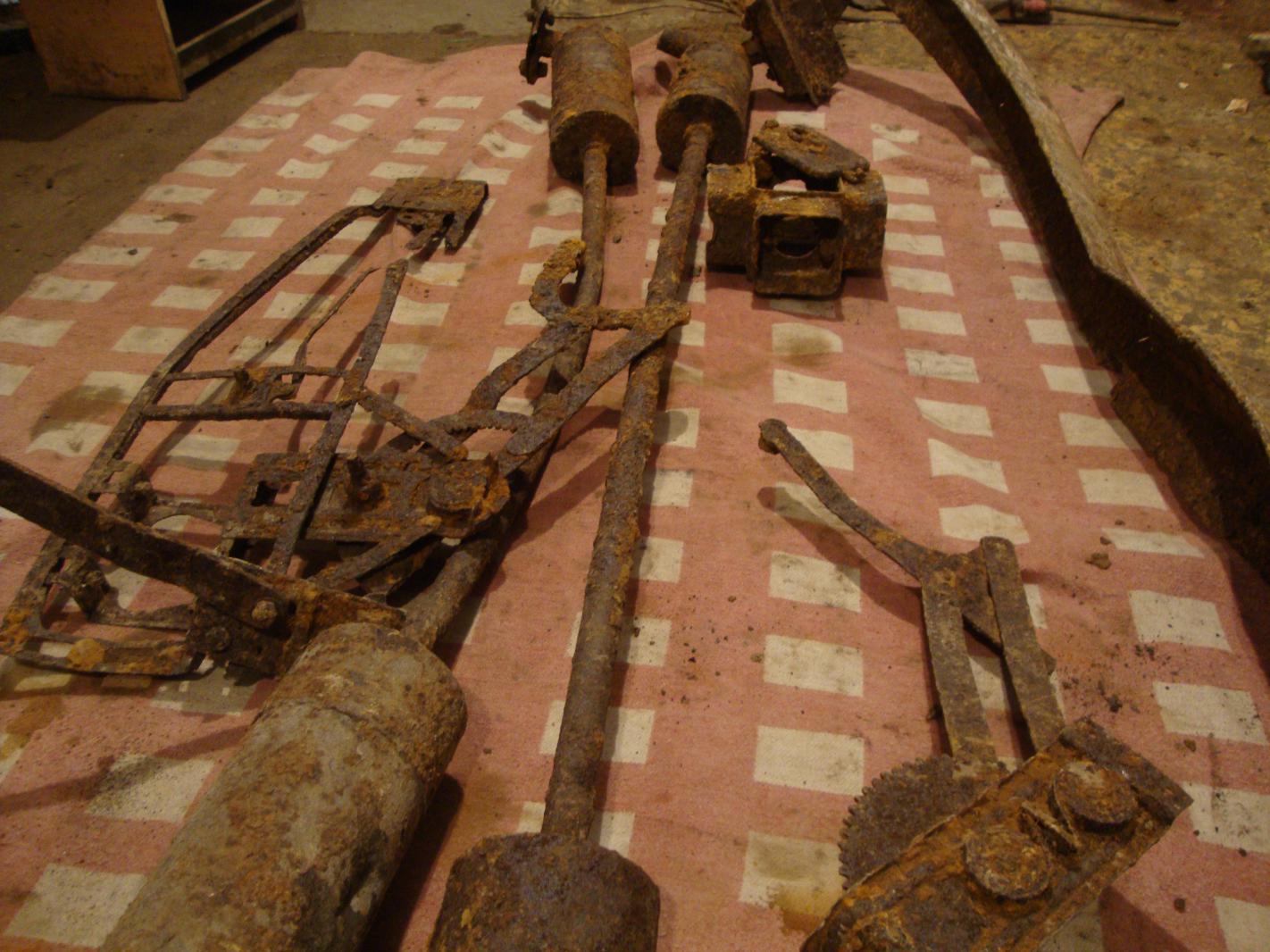

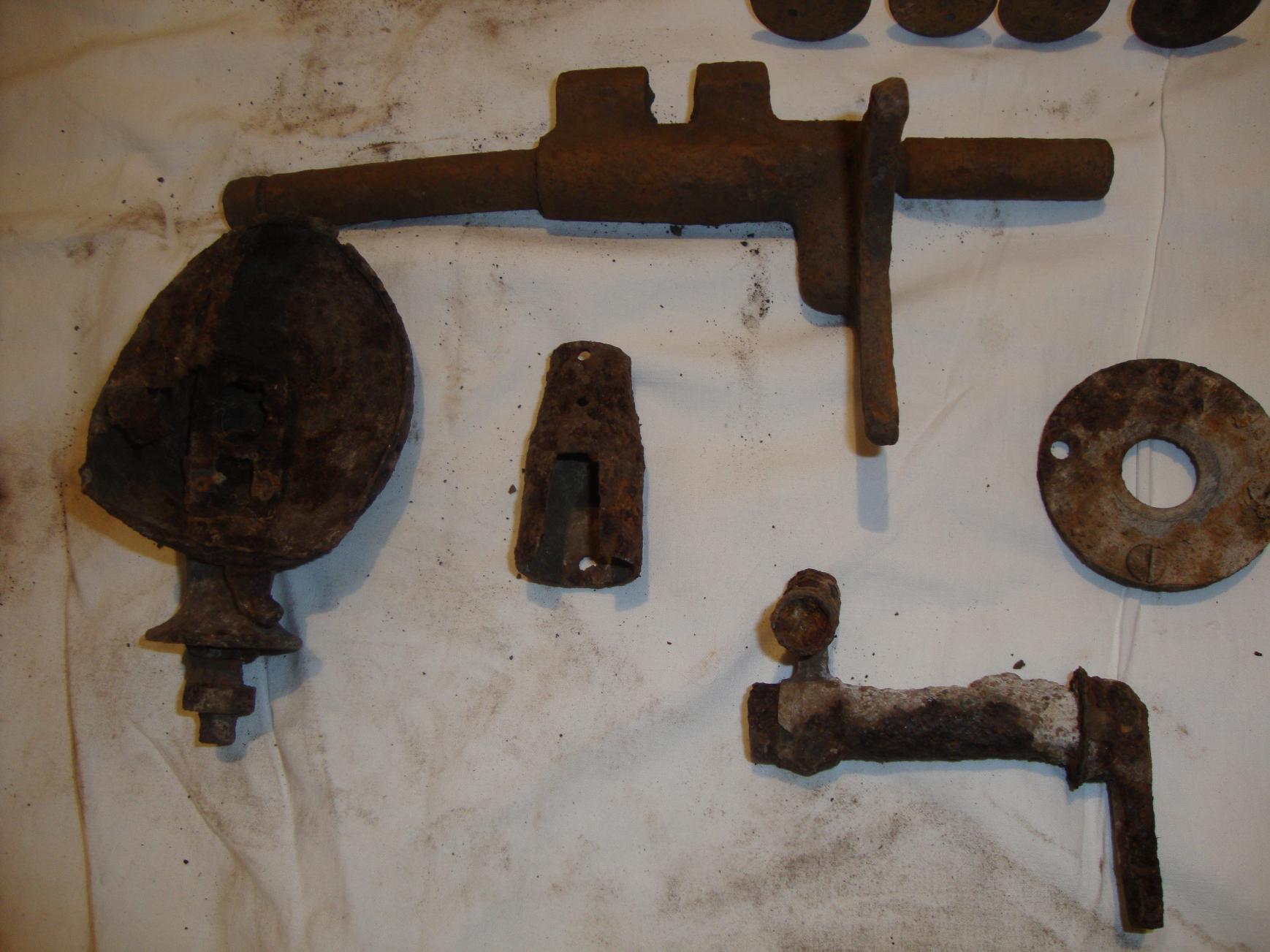

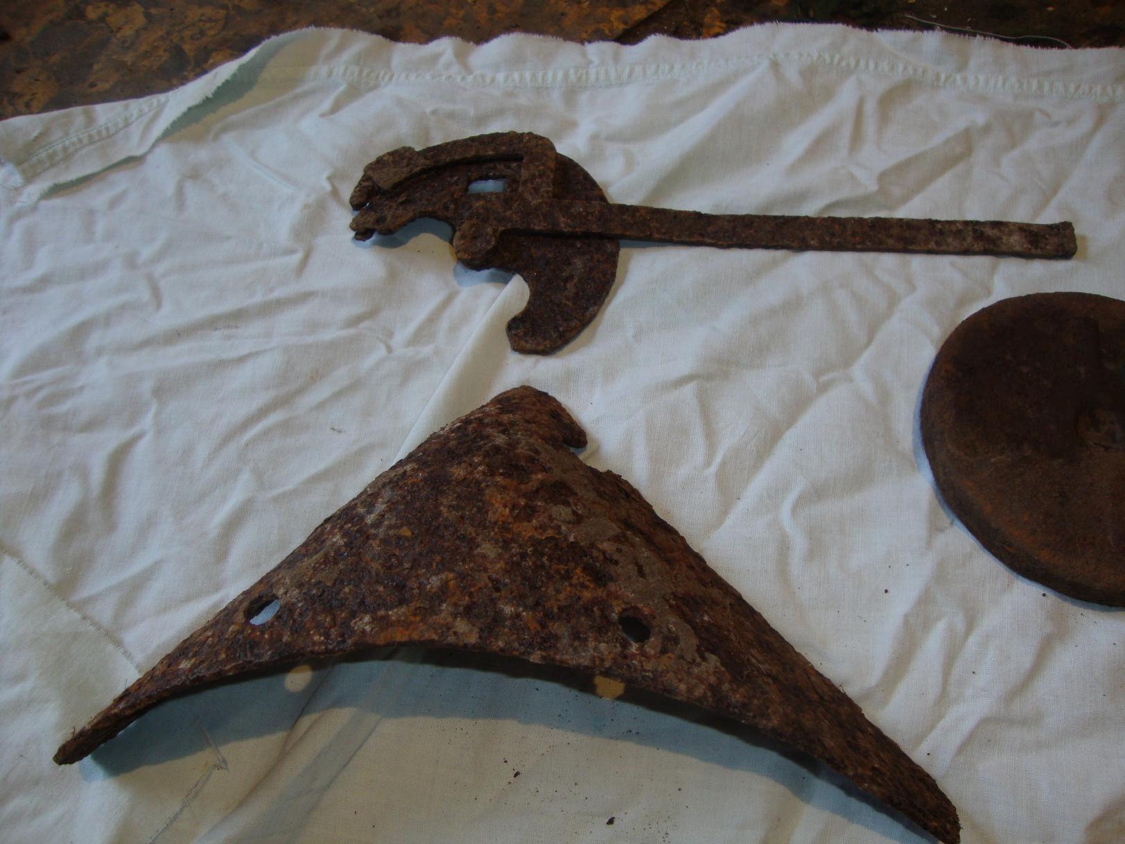

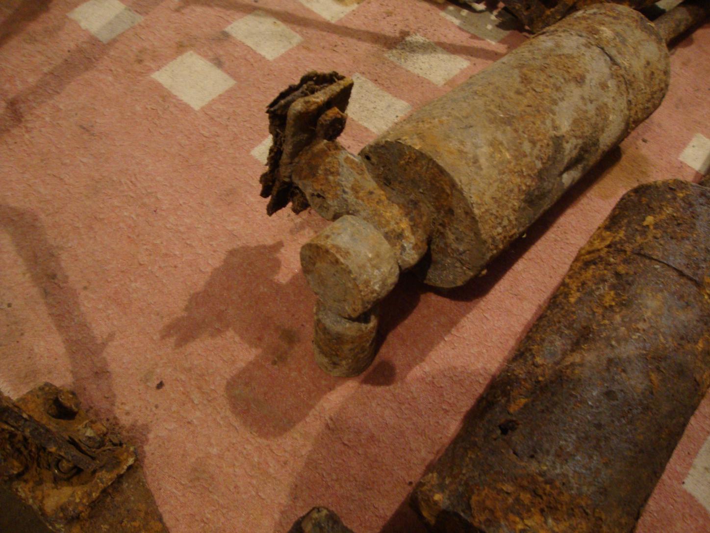

    Пост 6 фото слева(верхнее и нижнее)плоский рычаг с крючковидным зацепом-деталь тормозов от мотоцикла Gnome et Rhone AX2
    Пост 13 фото слева внизу-ось привода сцепления с возвратными пружинками (тоже от него)

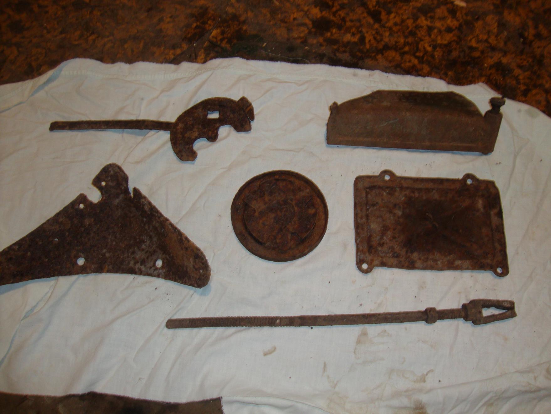

    Пост 21-вилочка на валике,это КПП,тоже от мото Gnome et Rhone AX2

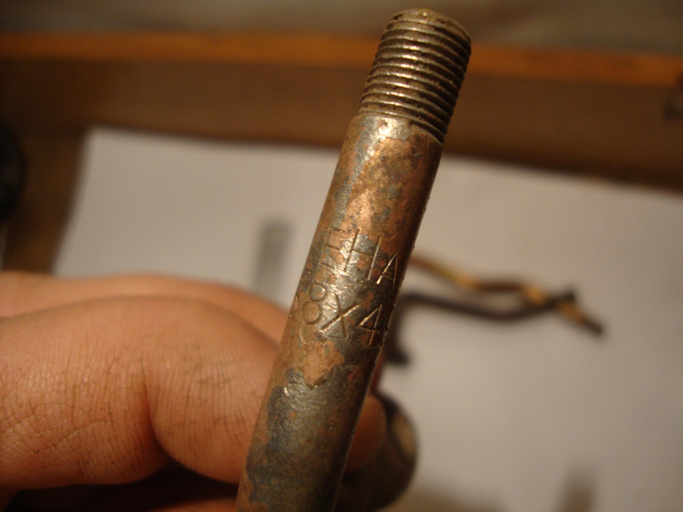

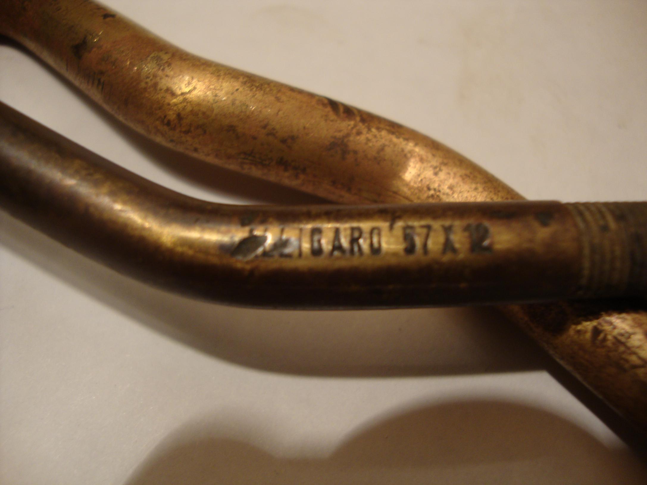

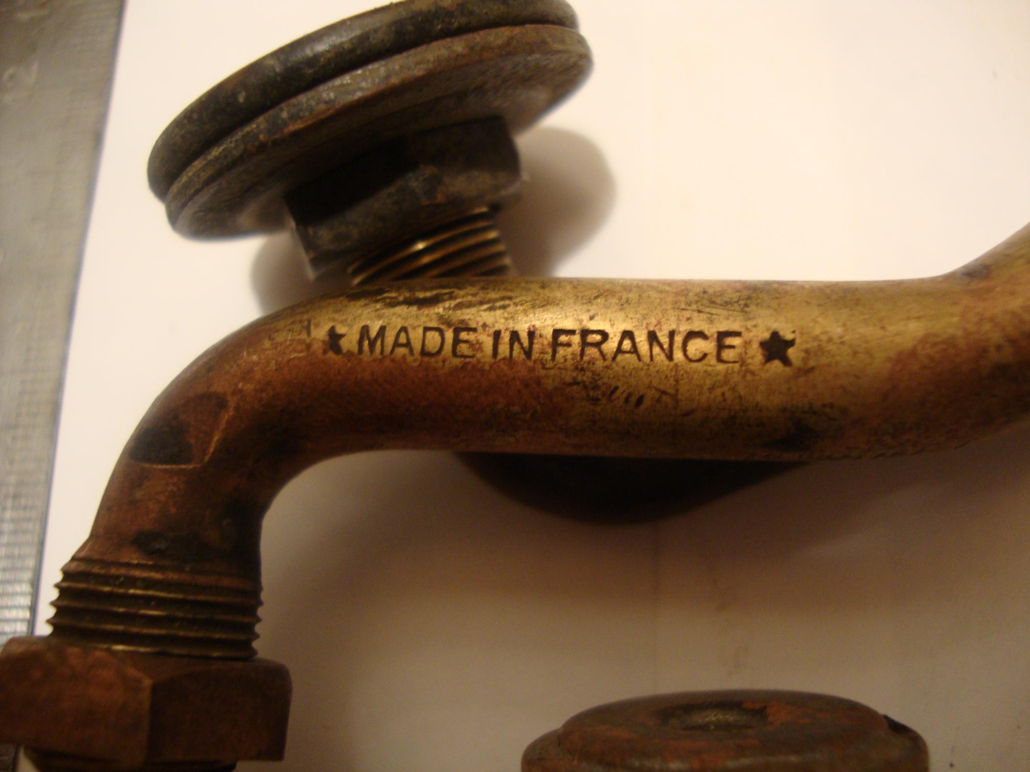

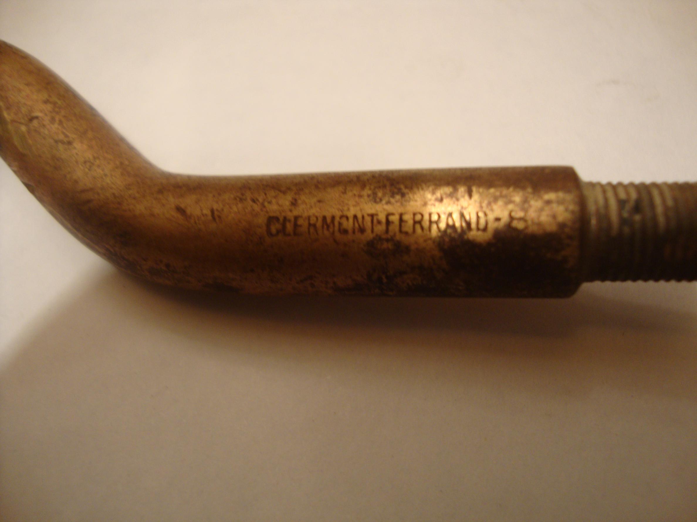

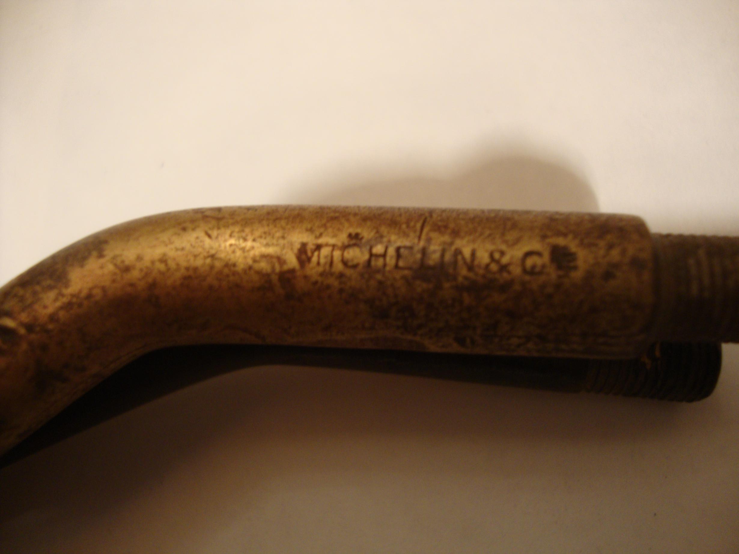

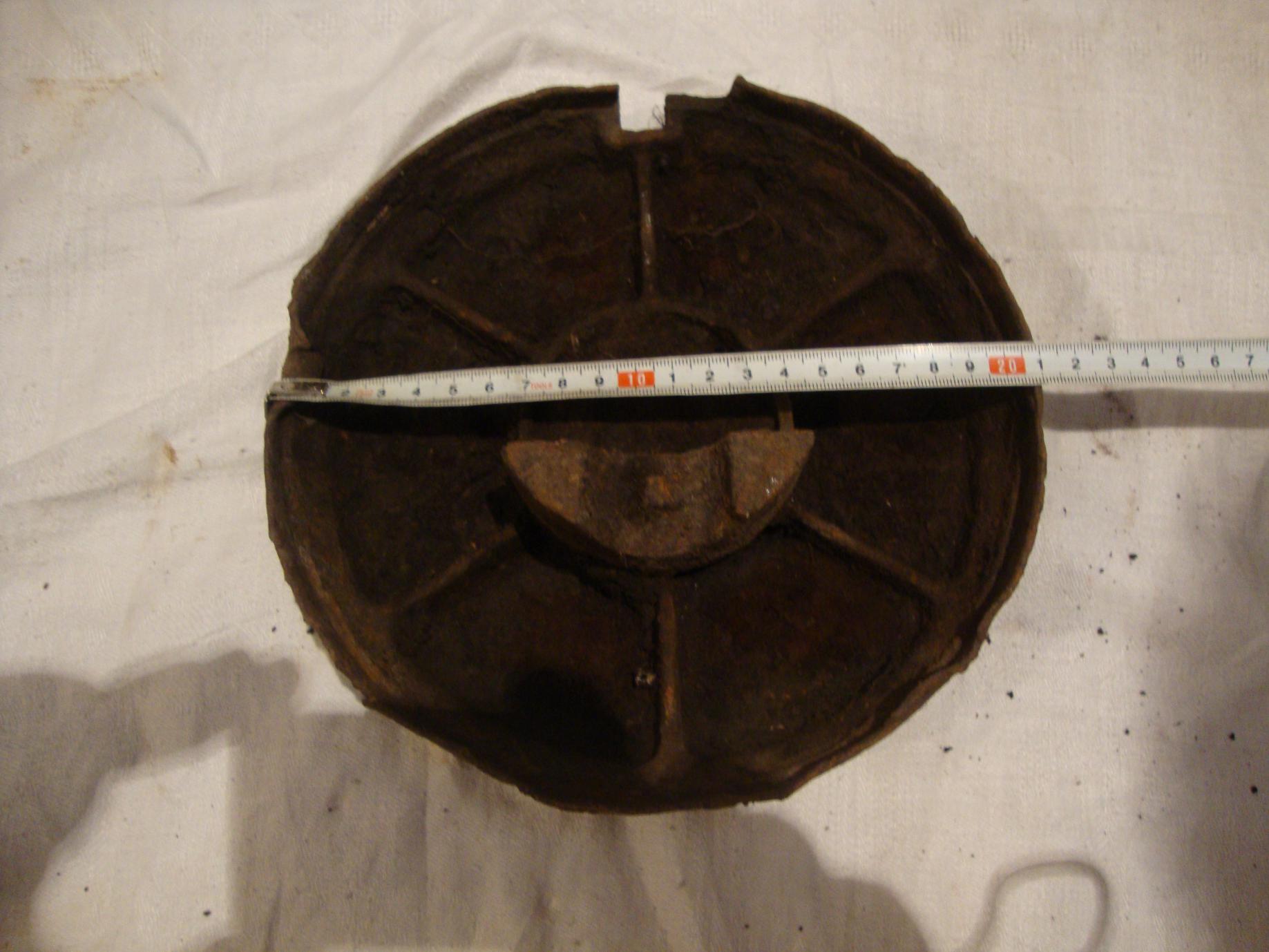

    Еще немного,отчего?
    и подборка клейма на бронзовых сосках Michelin & C. EHA. ALLIGARO.

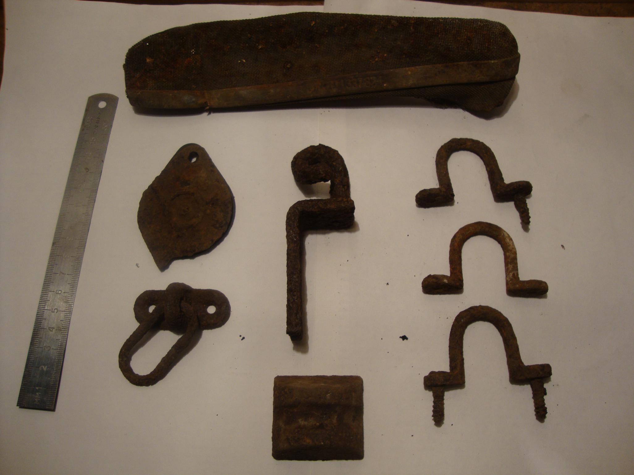

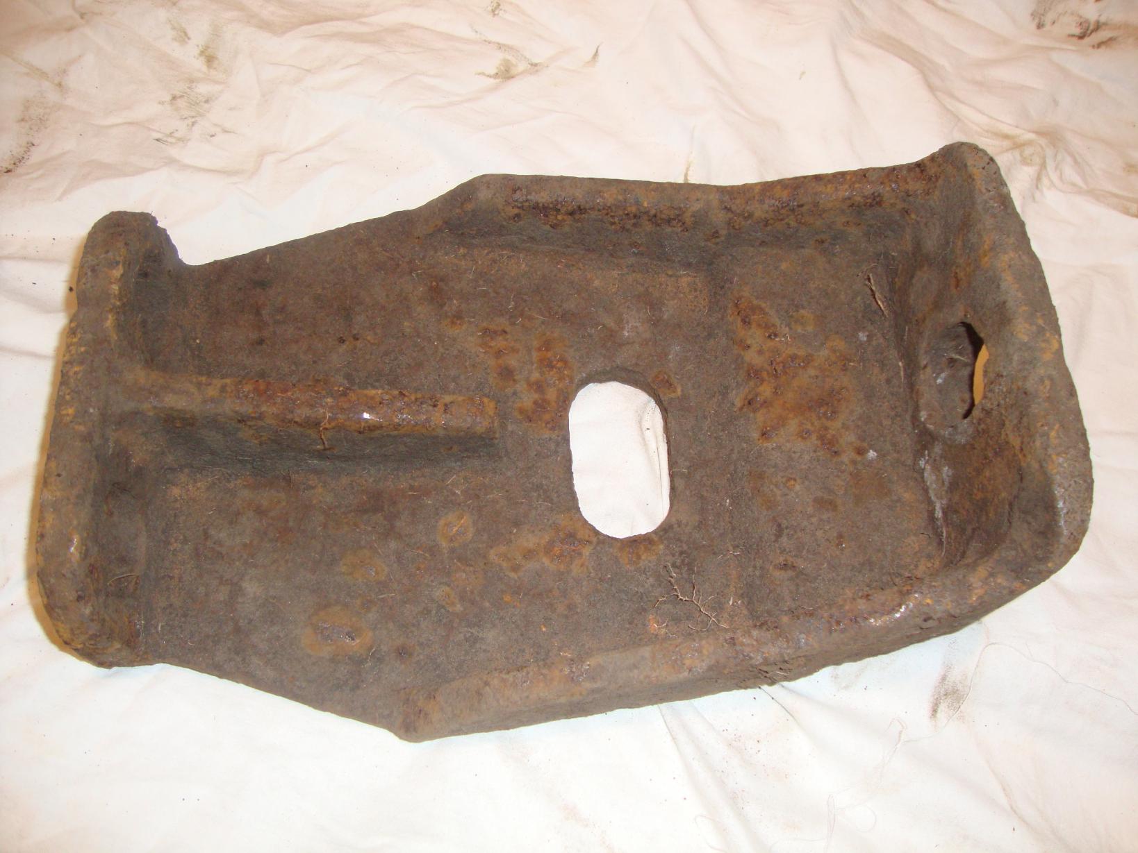

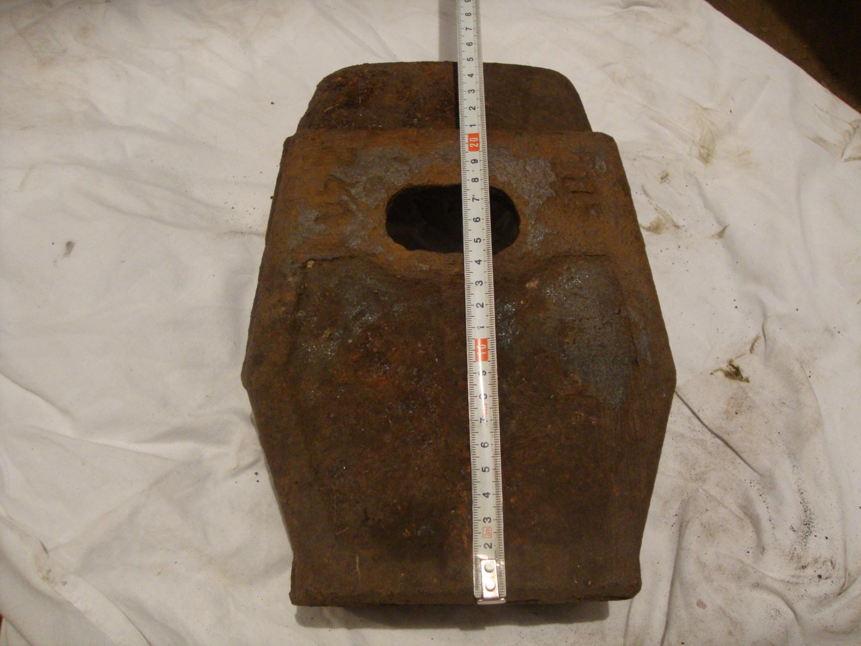

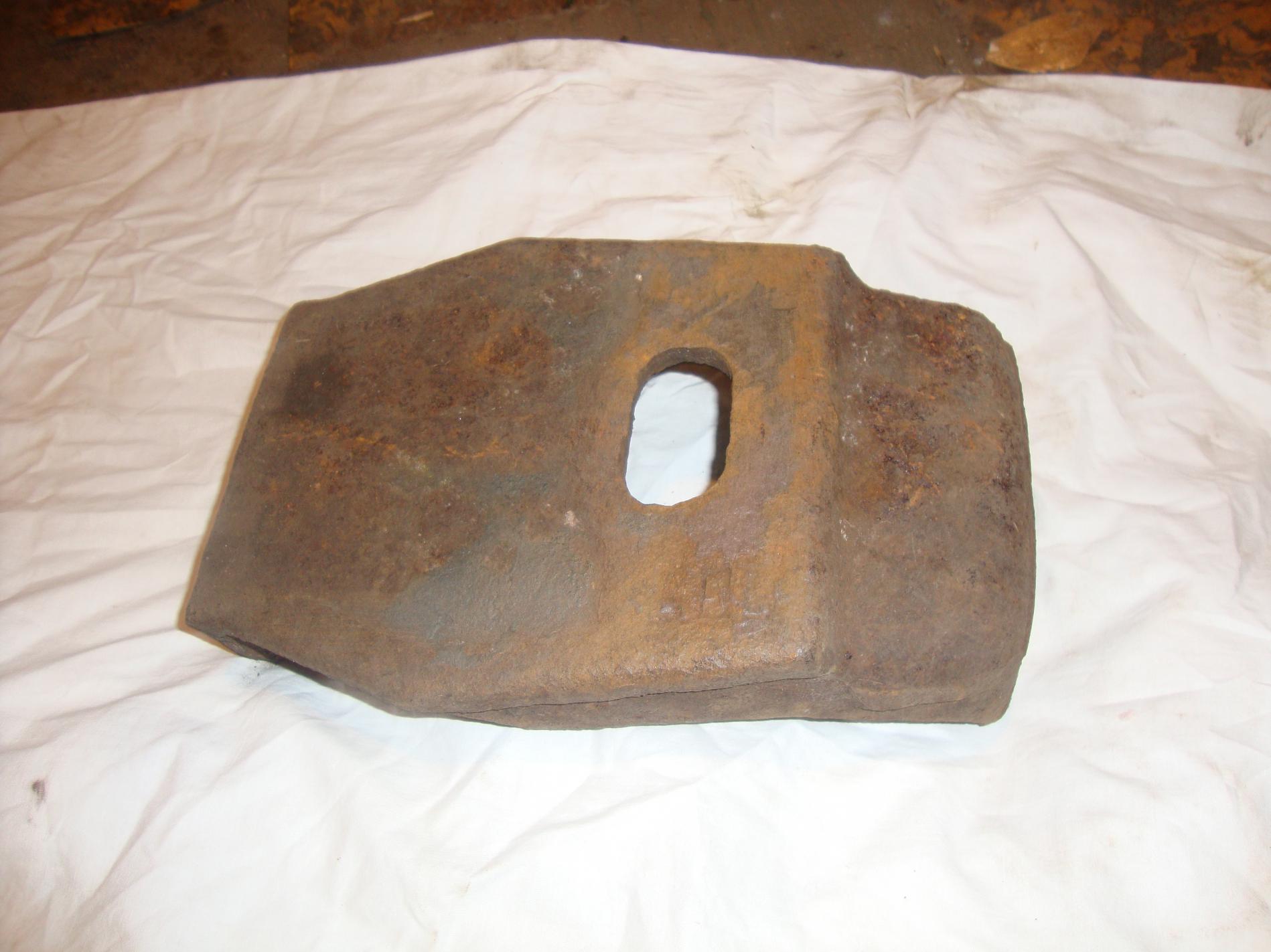

    На фото 07373 нижняя деталь - подкладка стремянки (вероятнее всего крепления кузова/фургона/надрамника к раме машины)...

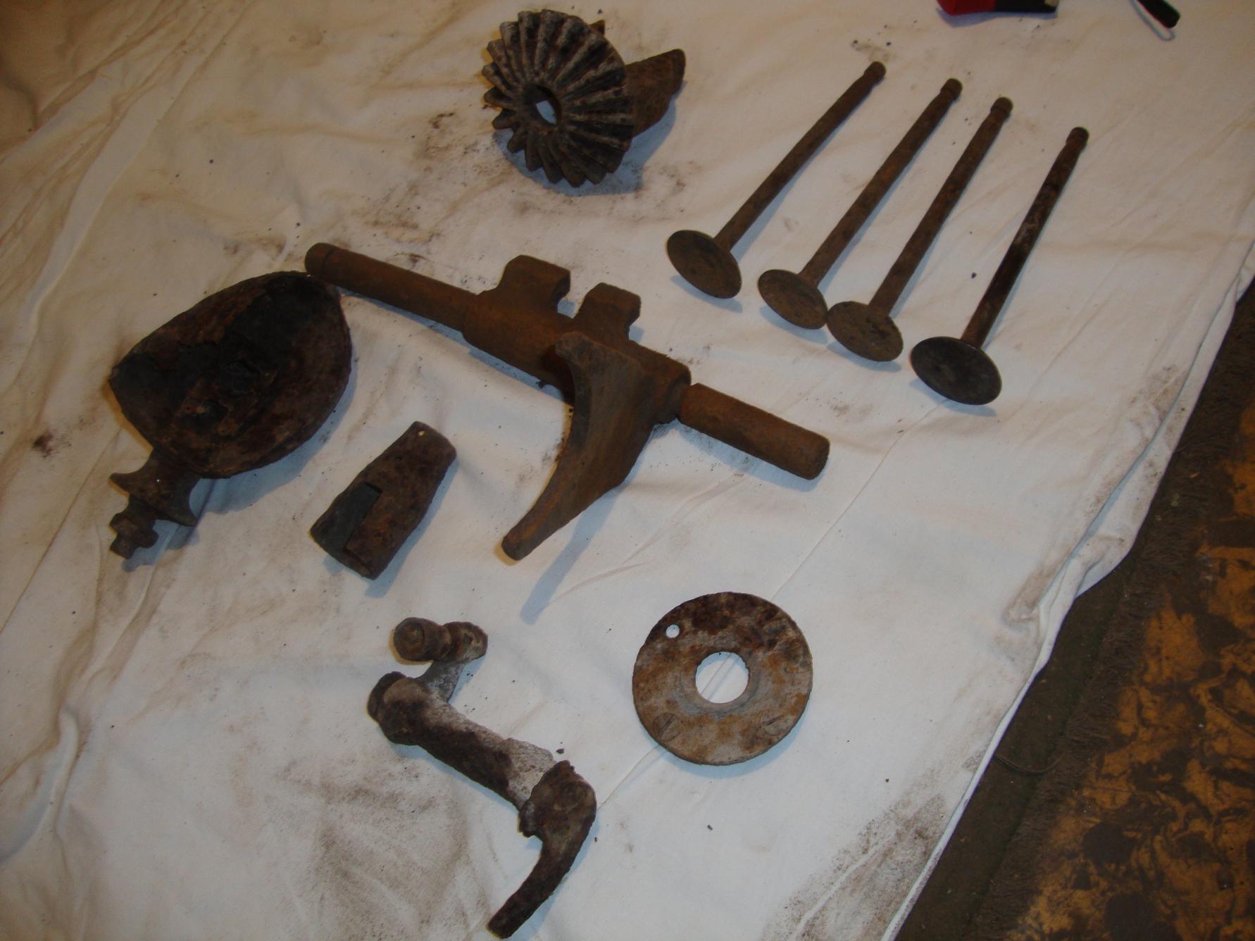

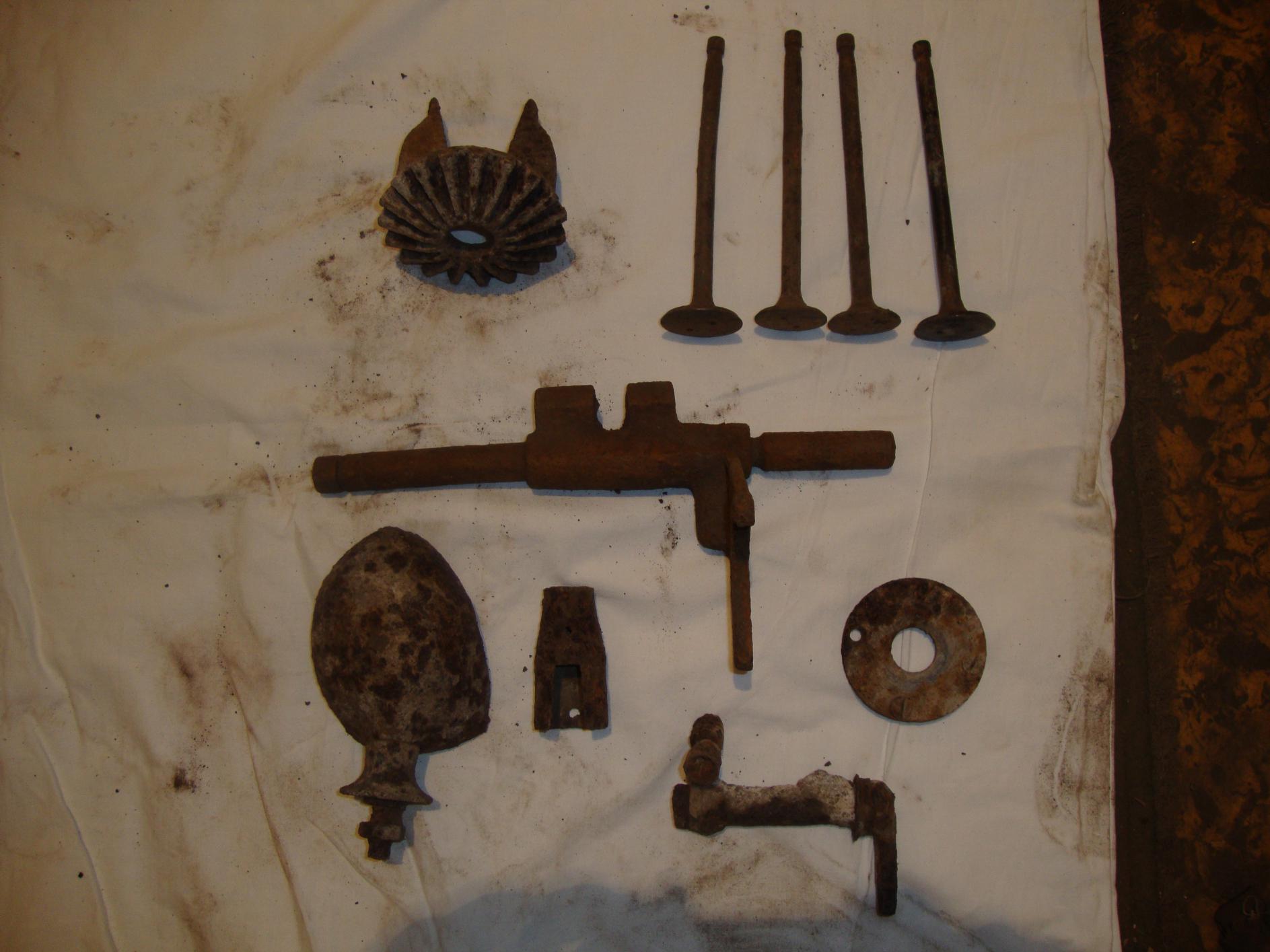

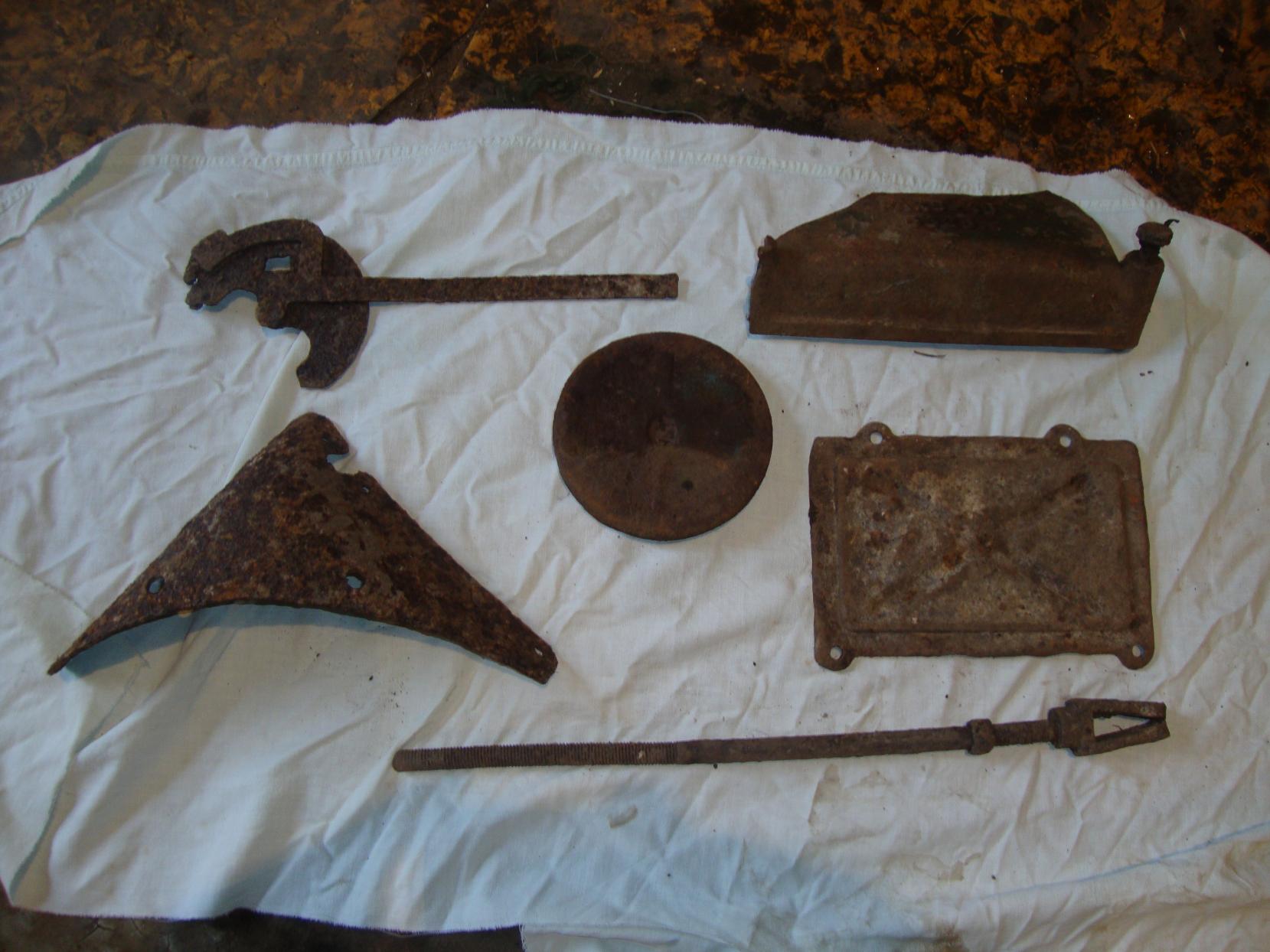

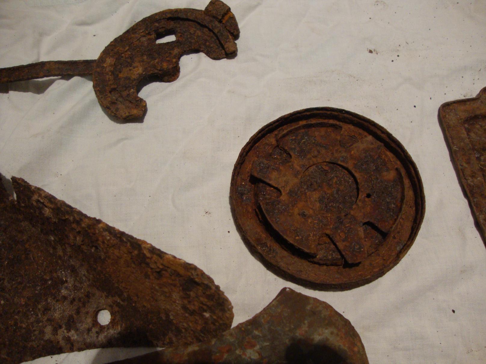

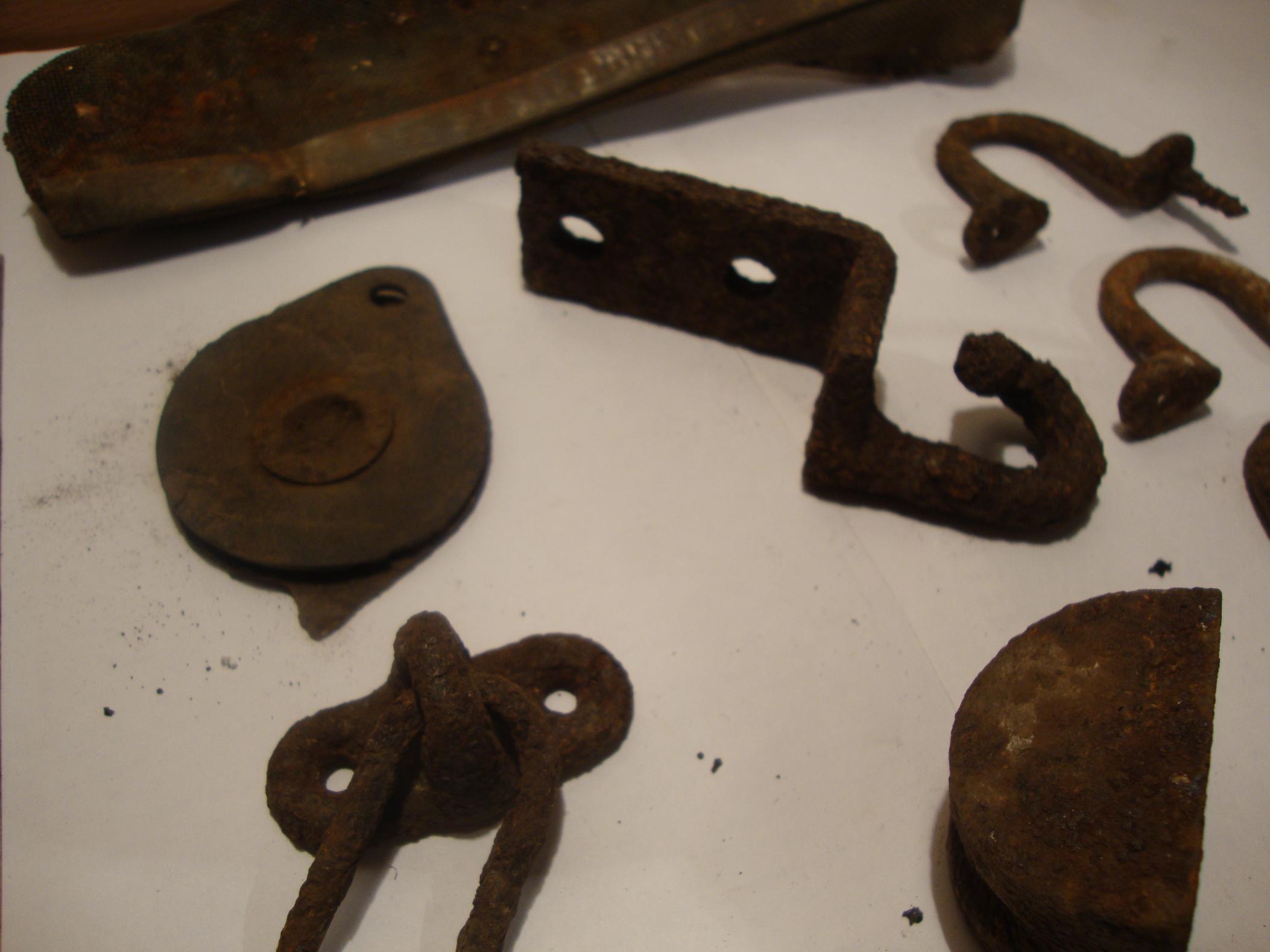

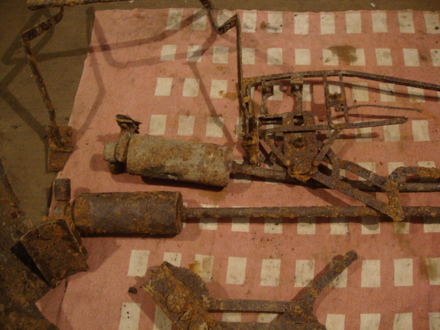

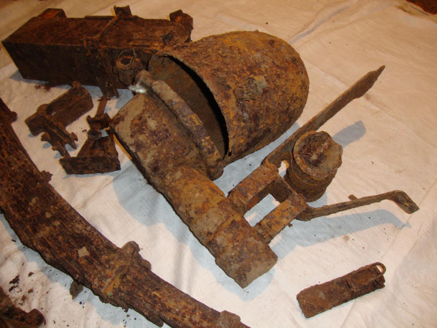

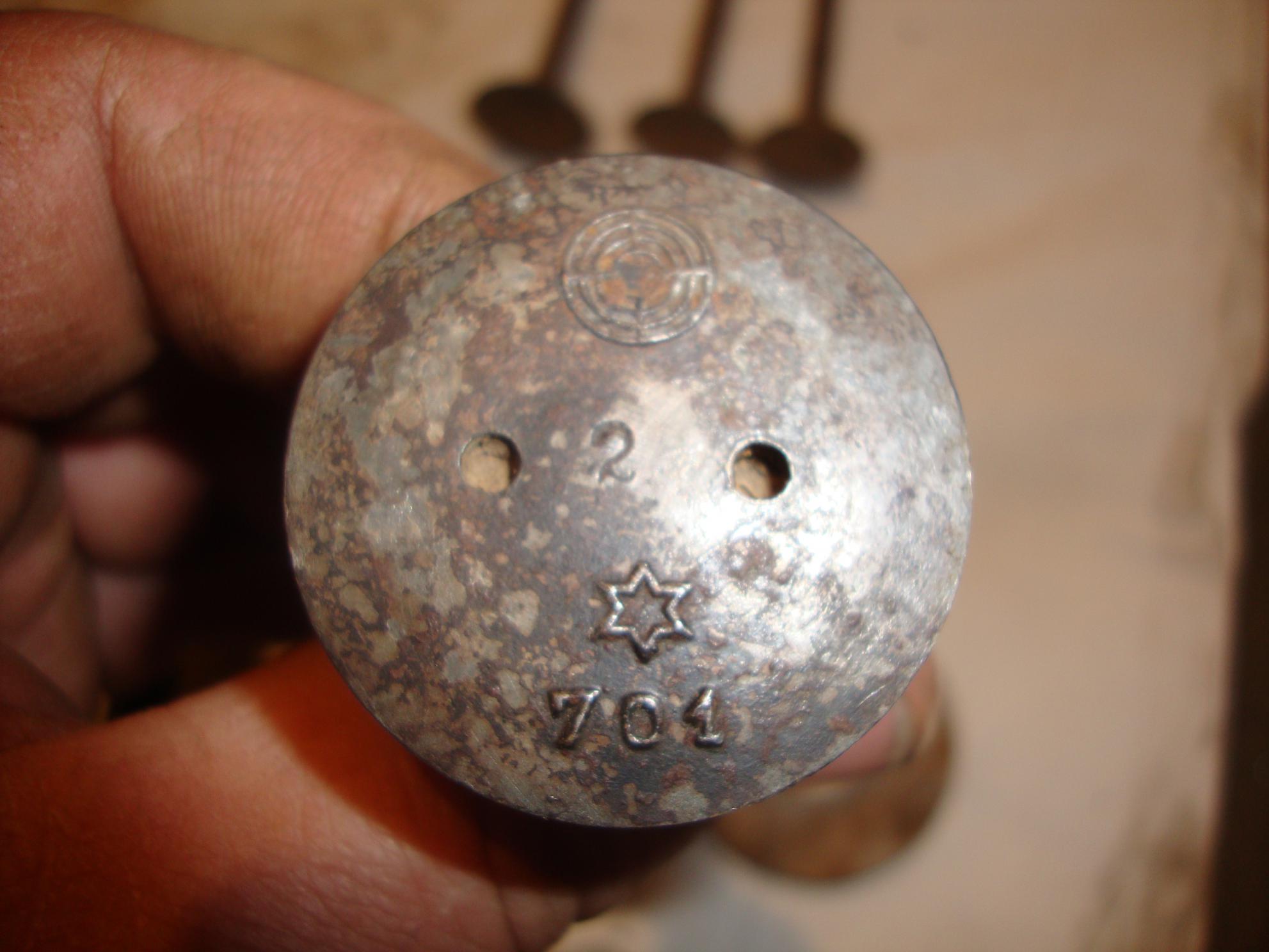

    Вот еще немного с вражеского СТО.Подскажите от чего?
  9. VAP65
    VAP65 Stabsfeldwebel
    1.113
    Клапан, судя по эмблеме Штеер( Австрия). Коромысло привода клапанов мотоцикла БМВ Р2,Р3 или Р35(скорее всего Р35), круглая шайба, держатель воротникового сальника, передней крышки двигателя БМВ Р35 или Р4, вилка переключения КПП с осью мото БМВ, возможно Р4.

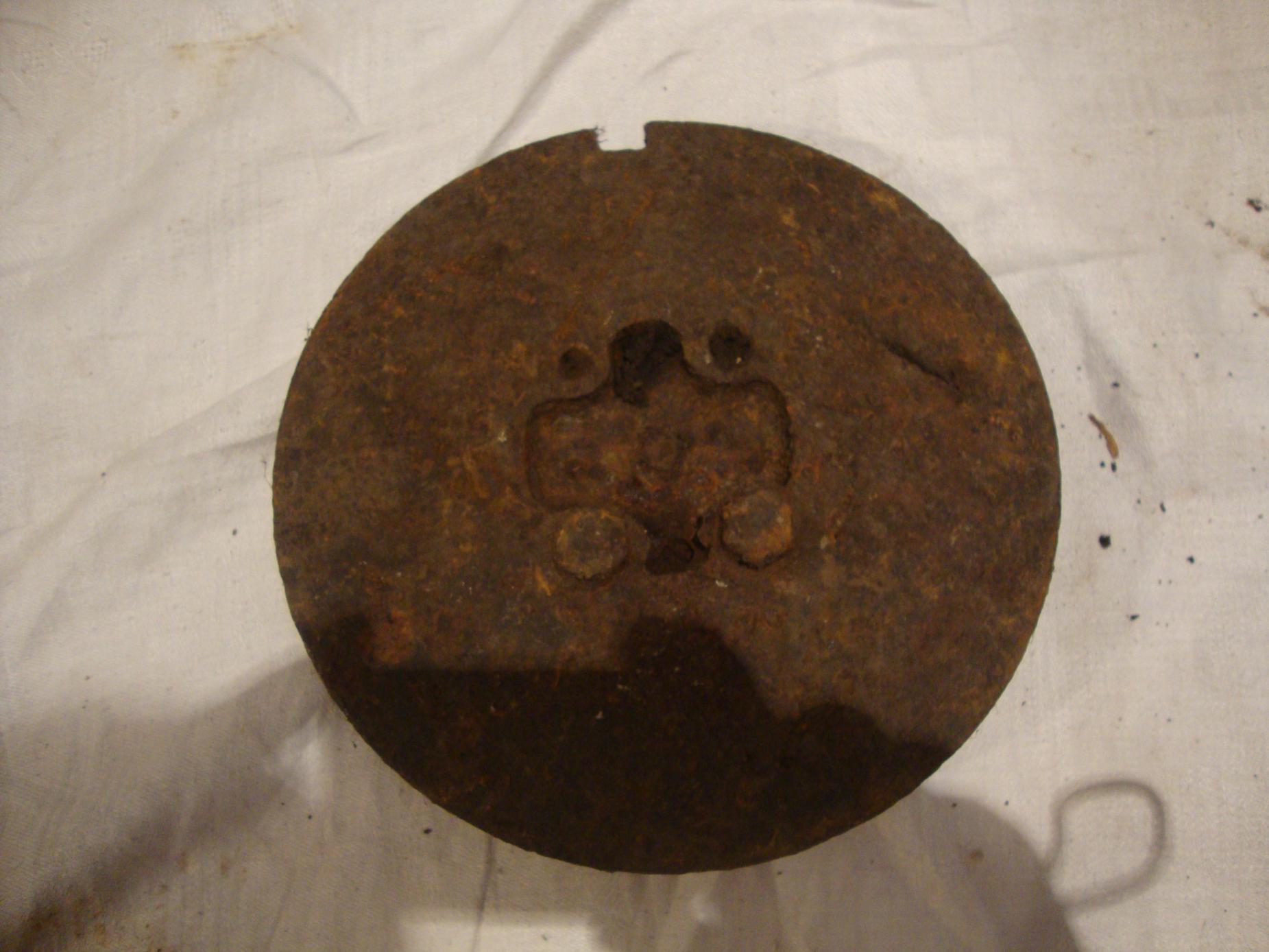

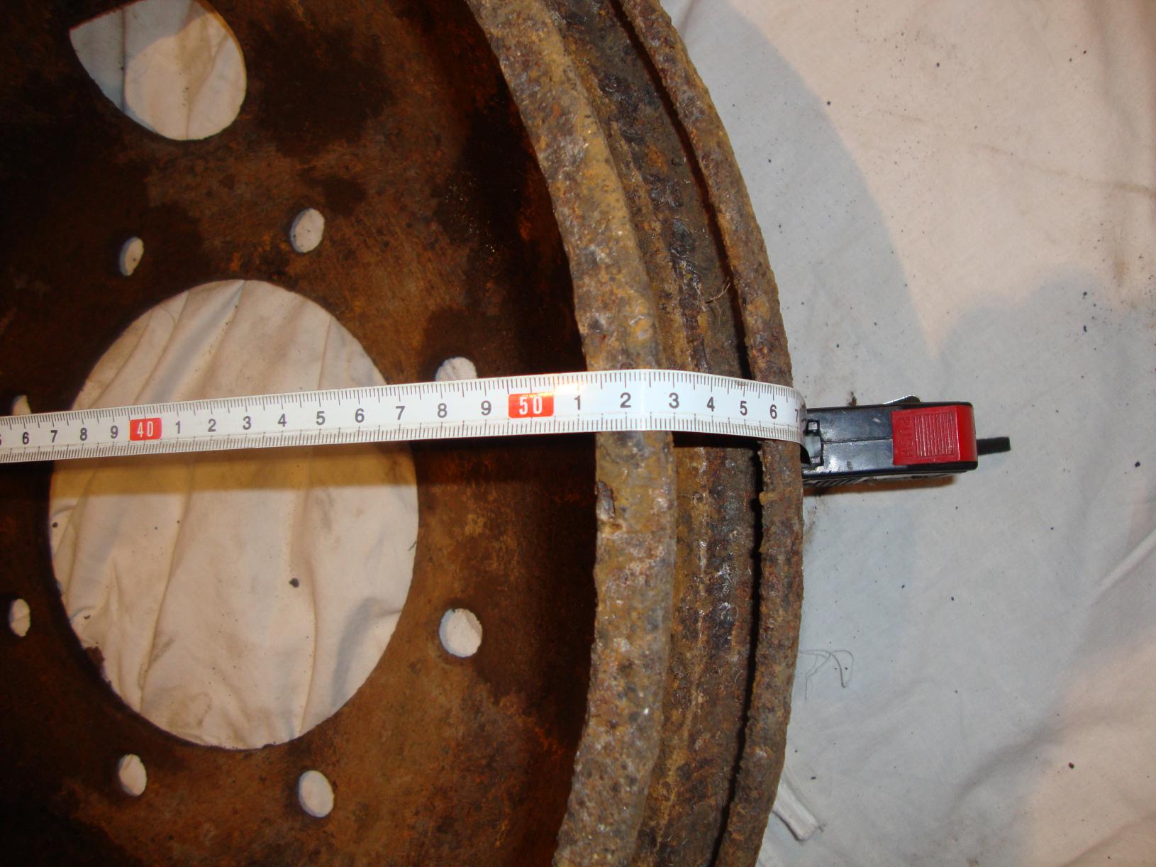

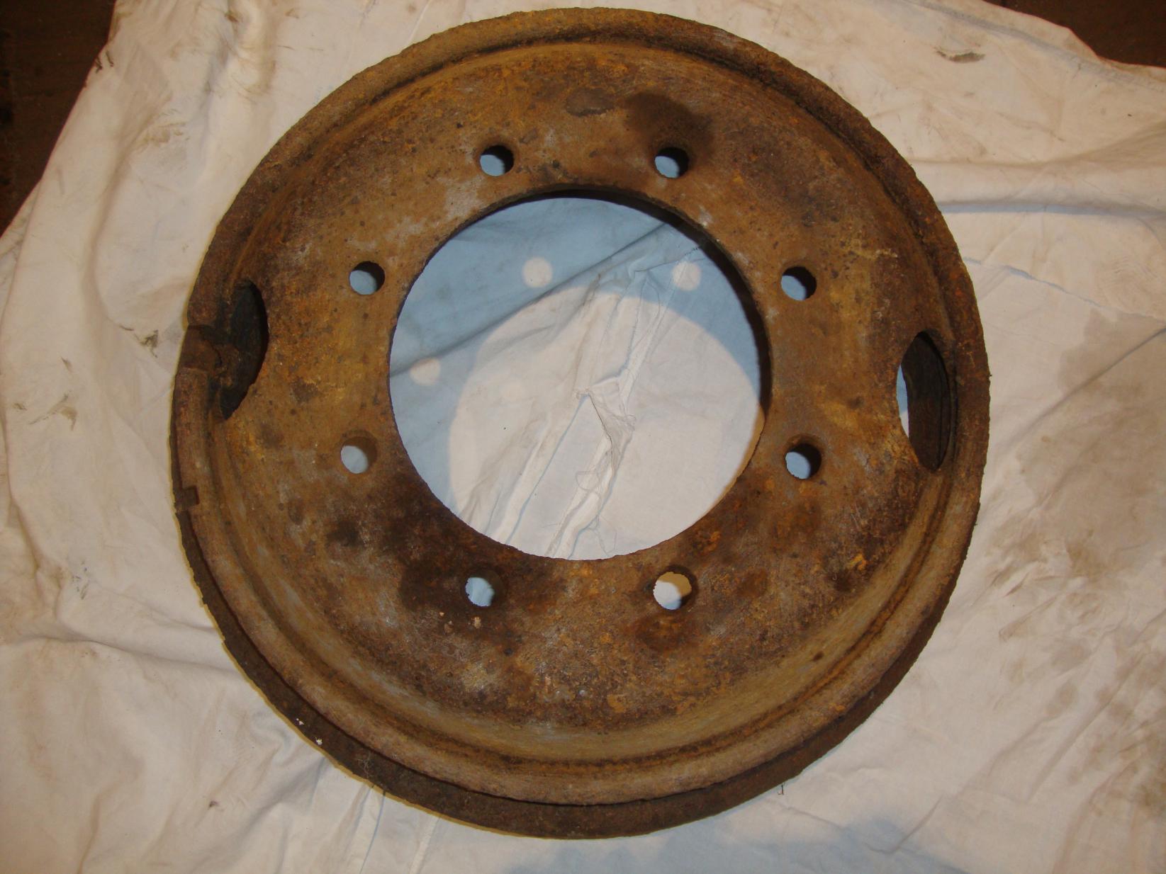

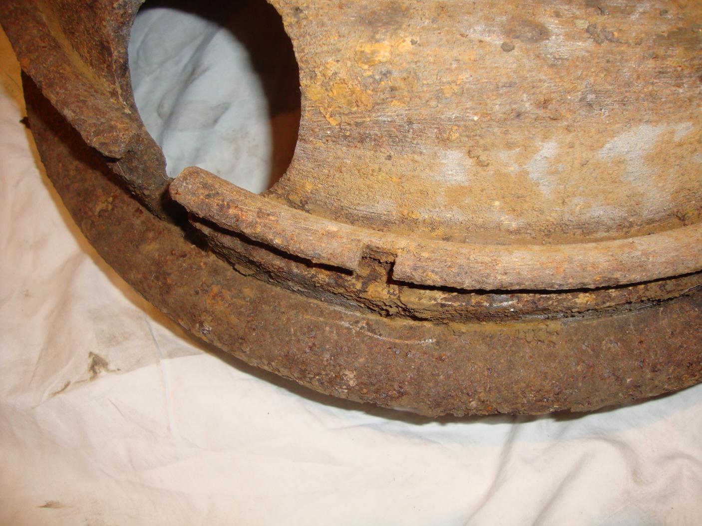

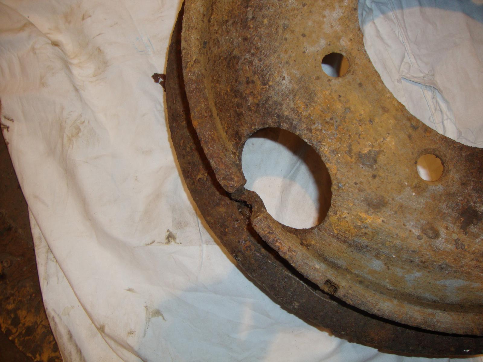

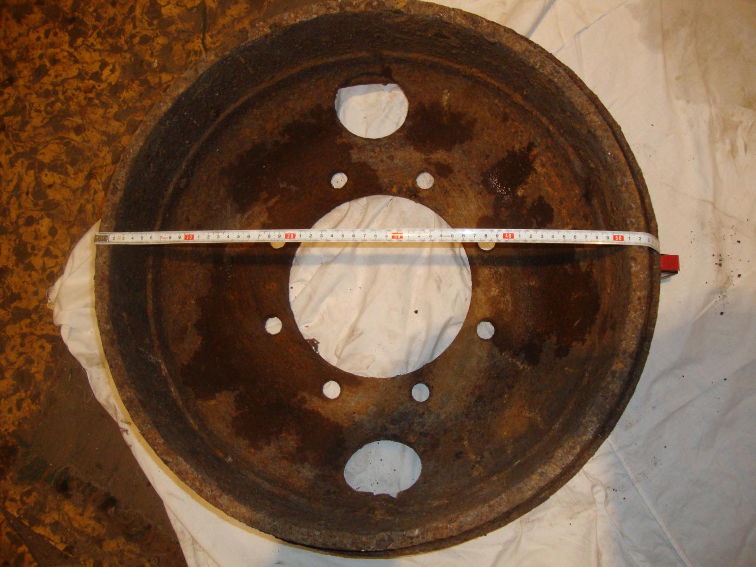

    Вот такой диск вылез размер 20х6, я так понимаю дюймов и железка подскажите пожалуйста от чего?

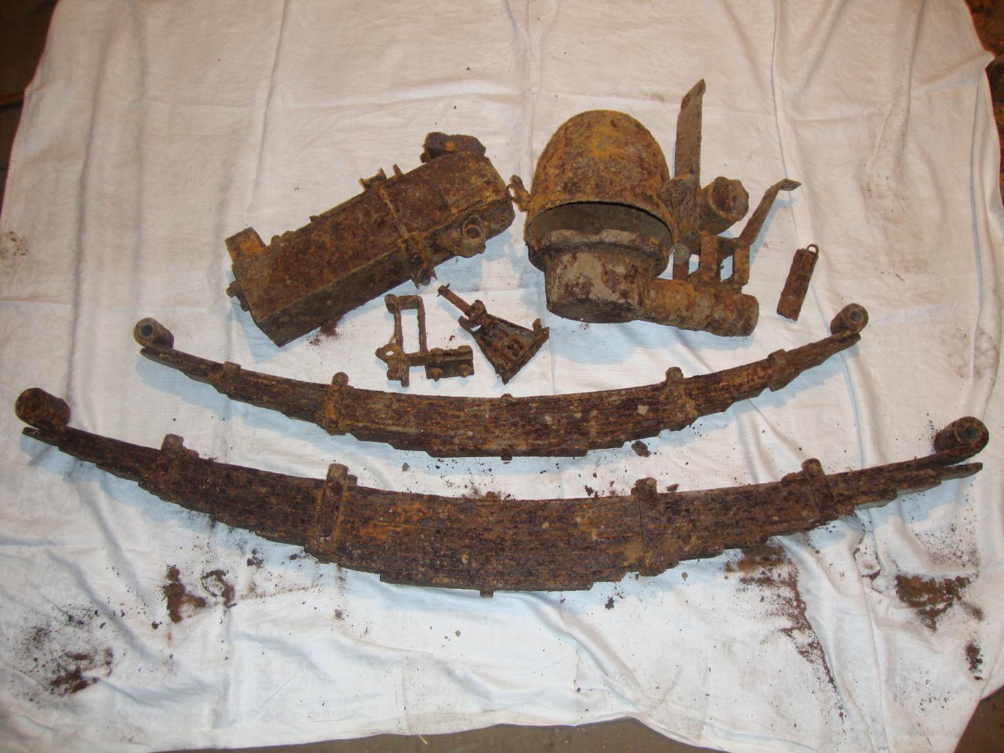

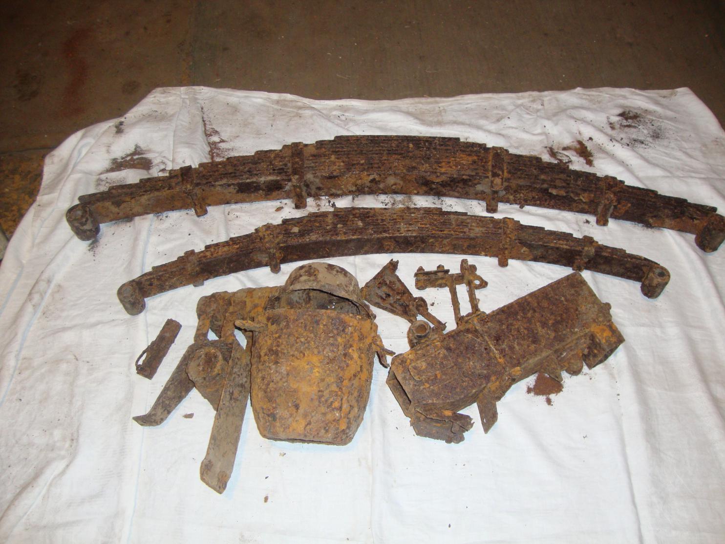

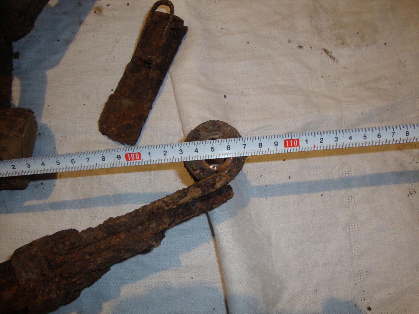

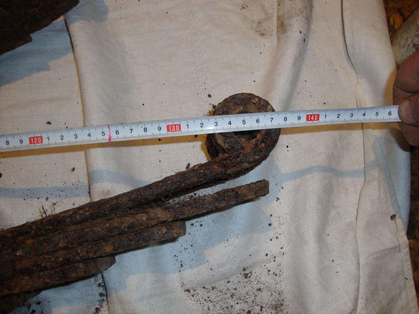

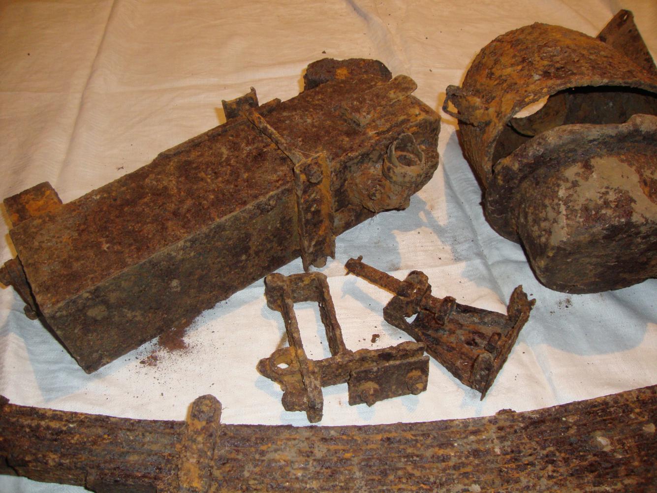

    Помогите определить какой машине принадлежали рессоры и прочие части?

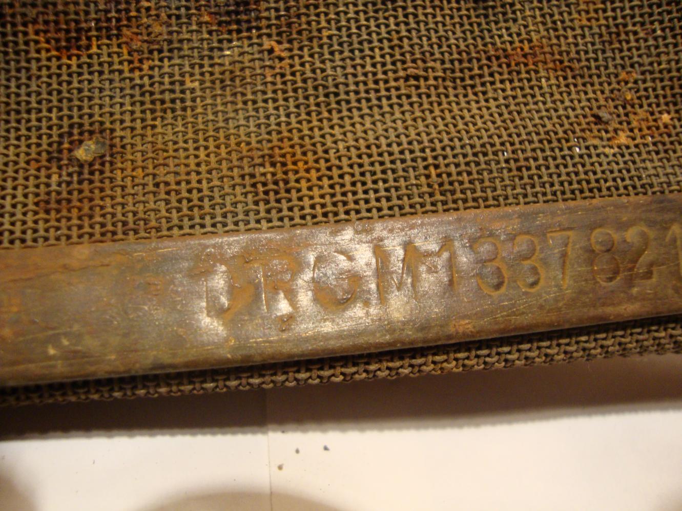

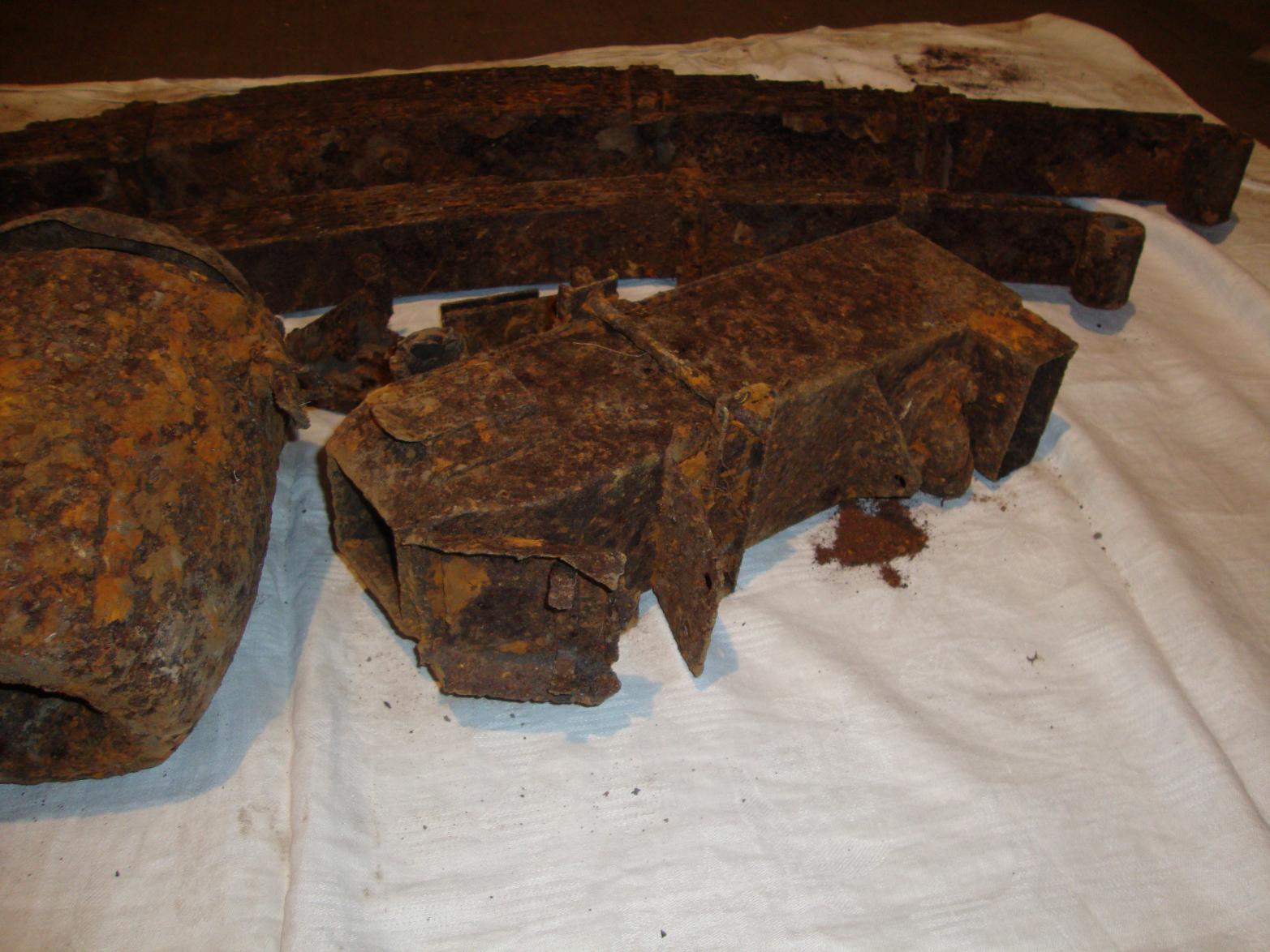

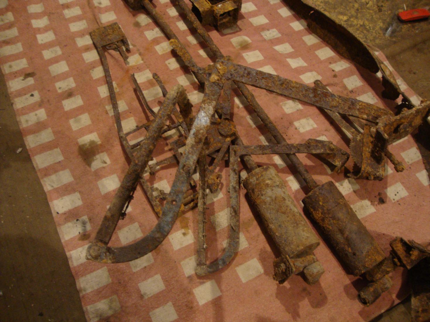

    Кое что удалось выяснить по последним находкам,короб фильтра,
    http://fahrzeuge-der-wehrmacht.de/Bilder/Mercedes-Benz_L701_Ni_05-1.jpg
    http://fahrzeuge-der-wehrmacht.de/Bilder/Mercedes-Benz_L701_Ni_04-1.jpg
    Печка думаю от негоже но фоток информативных не нашел.Зато нашел что печка стояла такая же на Sd.Kfz. 251
    http://fahrzeuge-der-wehrmacht.de/Bilder/Spw_m_Le_13-1.jpg
    Сегодня ребята добьют это место может еще что прояснится.

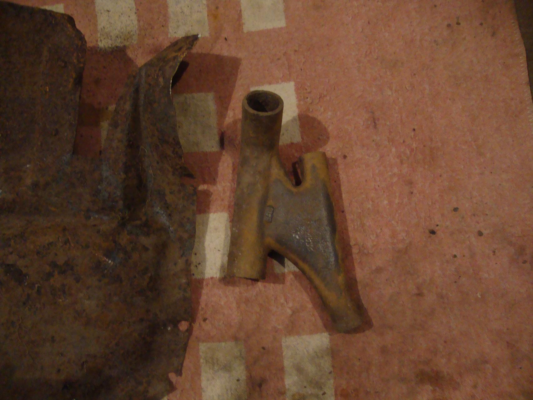

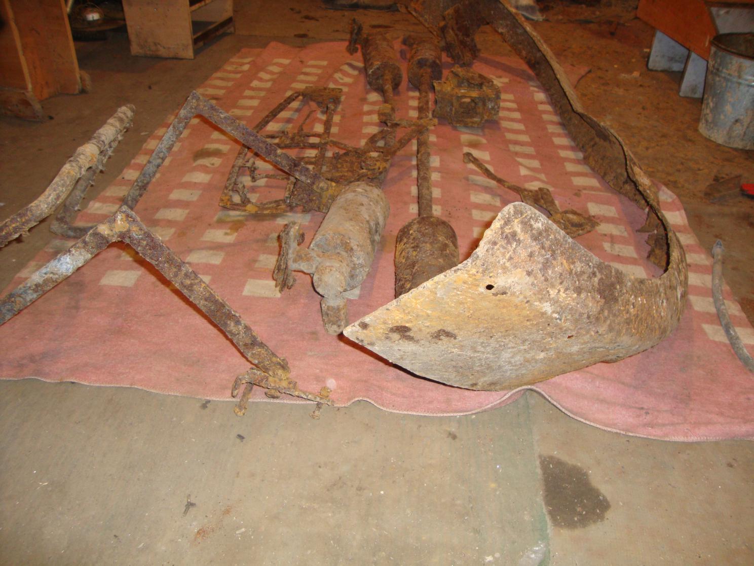

    Вот еще подскажите от чего? Есть предположения судя по крылу, что это
    Mercedes G3a или Praga AV.

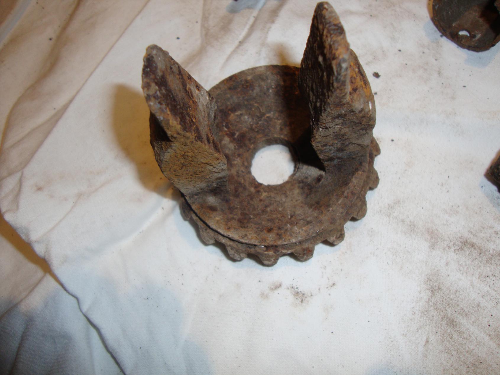

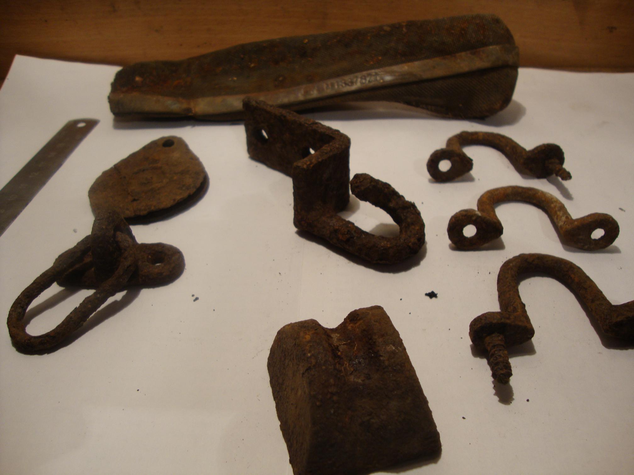

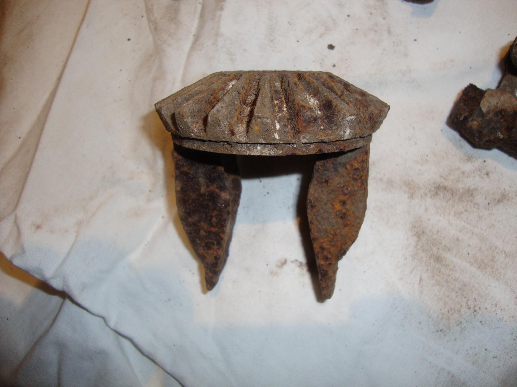

    Вот еще такие детальки подскажите от чего?

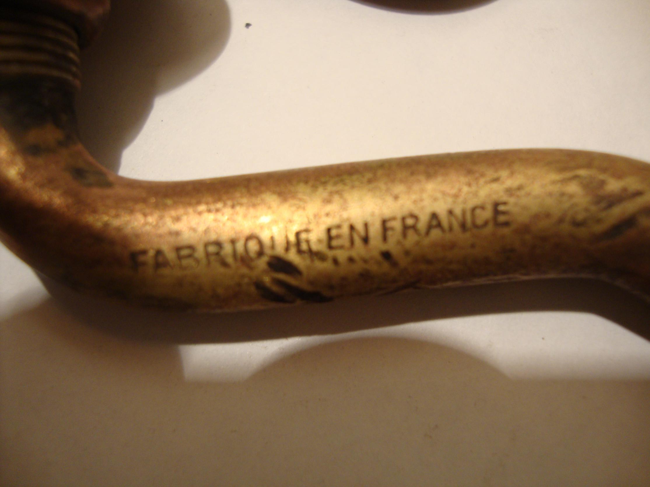

    и такие детальки, подскажите пожалуйста от чего?
