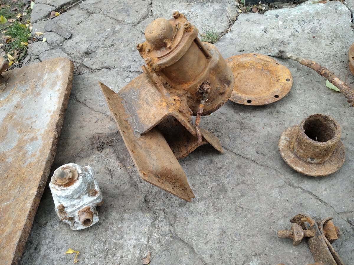

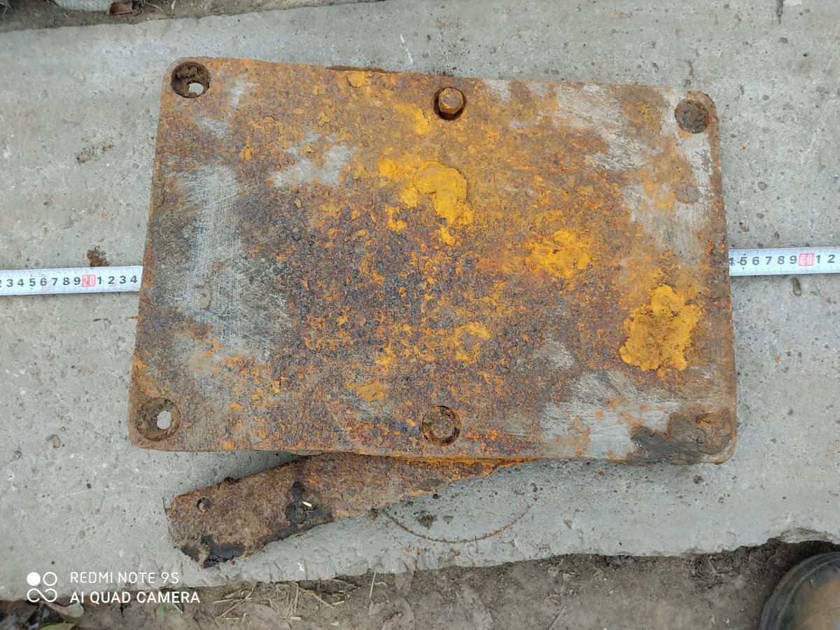

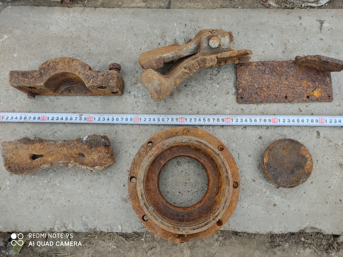

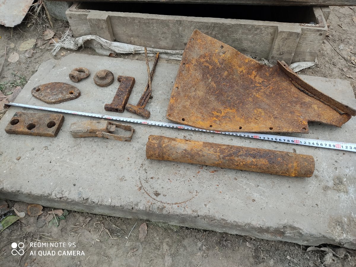

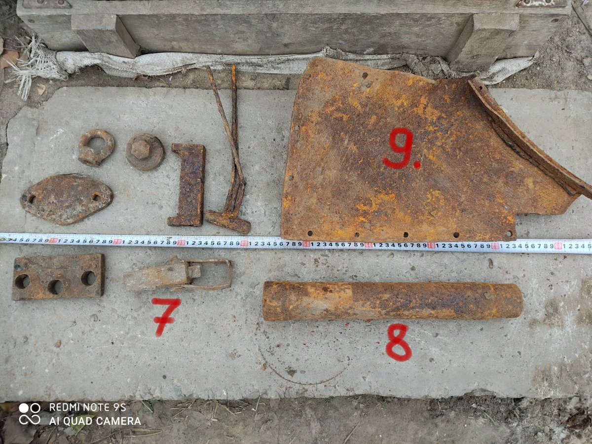

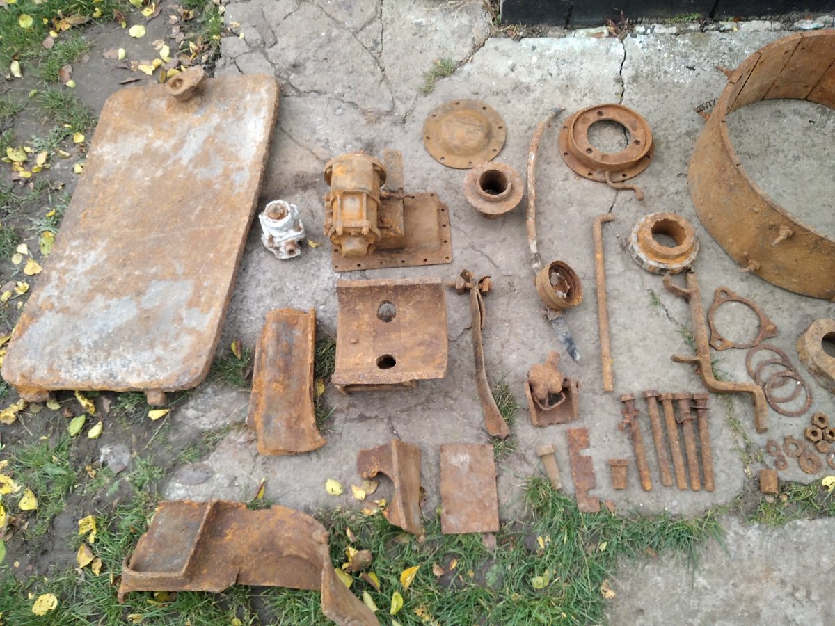

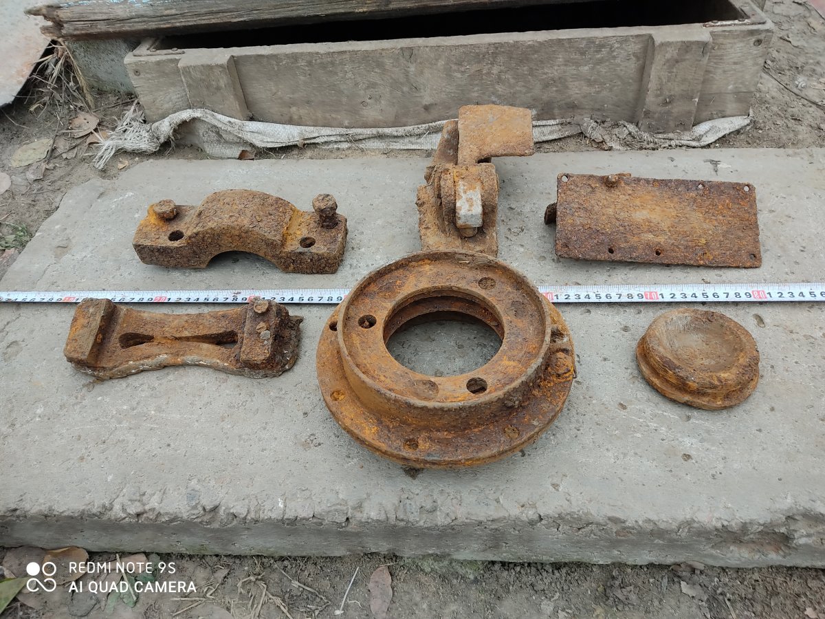

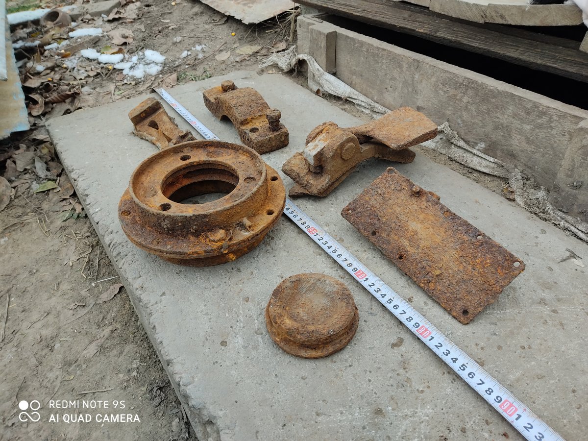

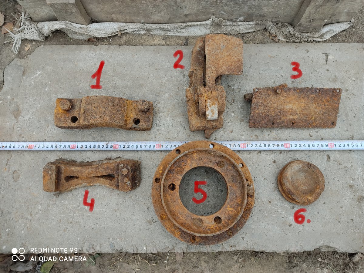

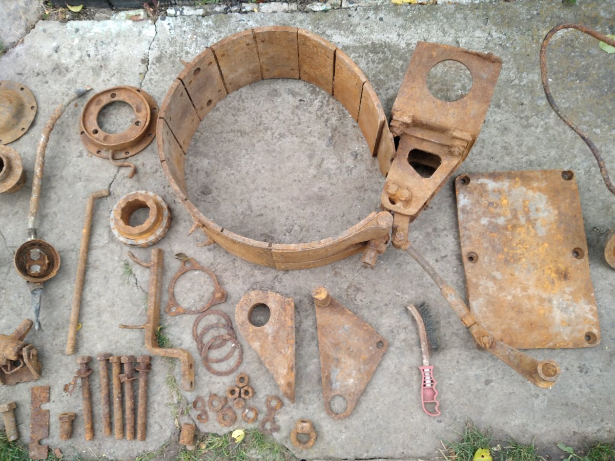

    Доброго дня.
    Найшов місце розбитого Т-34(визначив по тих деталях ,що знаю).але є детальки й не понятні.Підкажіть по них.
    :beer::beer::beer:

  3. nex92
    nex92 Oberst
    42
    100
    4.011
    Шмурдленд

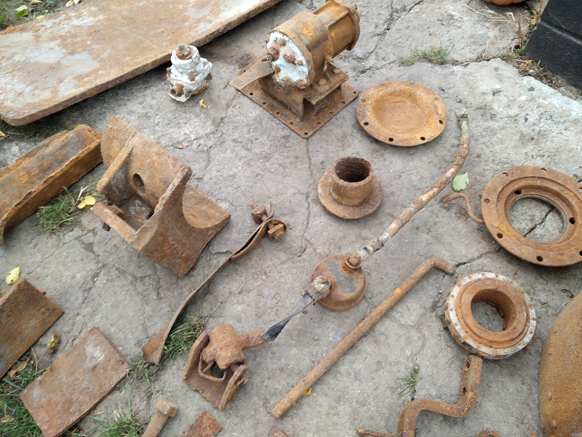

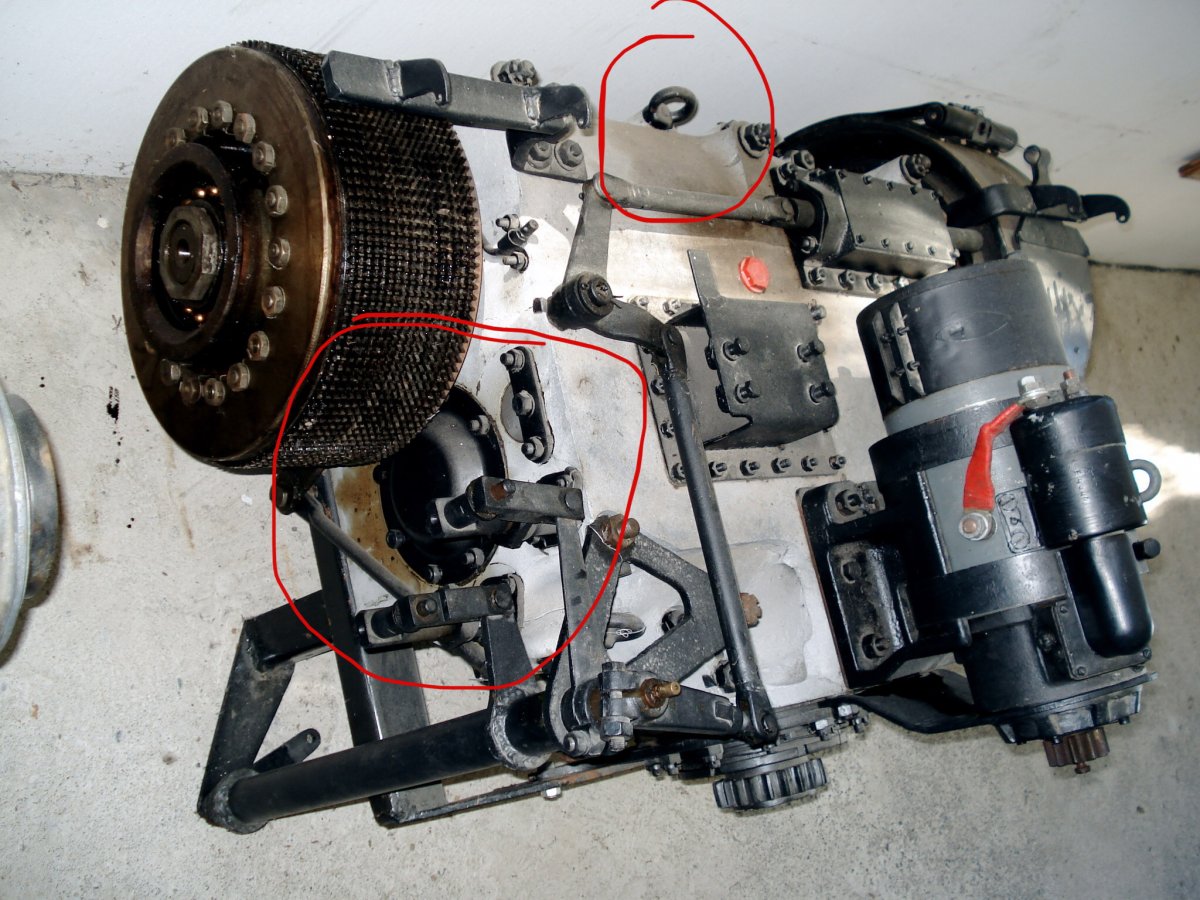

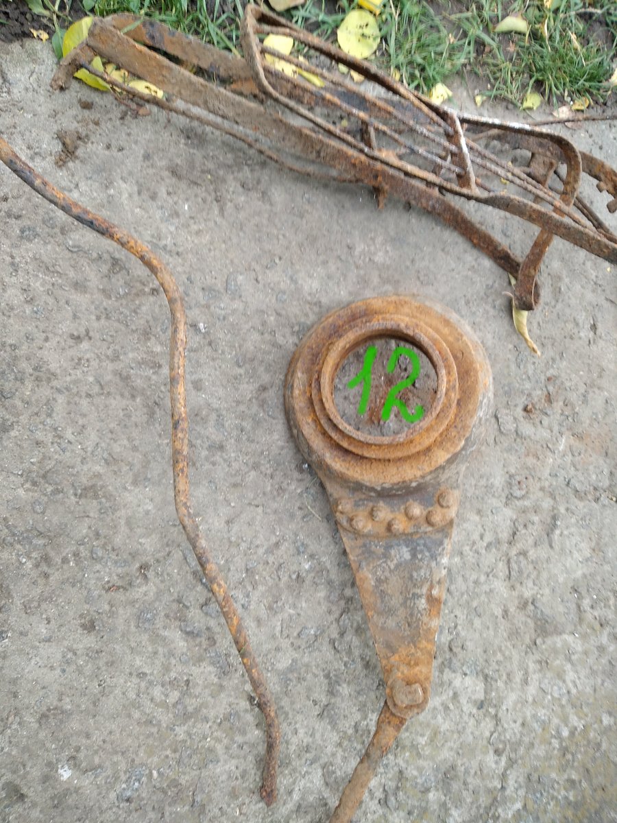

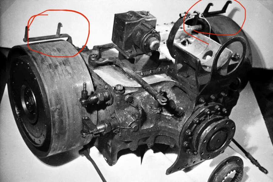

    Приветствую!
    1.Реле включения стартера.(С крышкой,стоит на КПП.)
    2.Кронштейн стартера.(стоит на КПП)
    Детали выключения главного фрикциона:
    12. Подвижная чашка.
    8. Сепаратор для шариков.
    5. Неподвижная чашка.
    11. Рычажок с привода управления КПП.
    Лесной комар, muxalu4, Тумба-юмба та 5 іншим подобається це.
  4. nikolau7

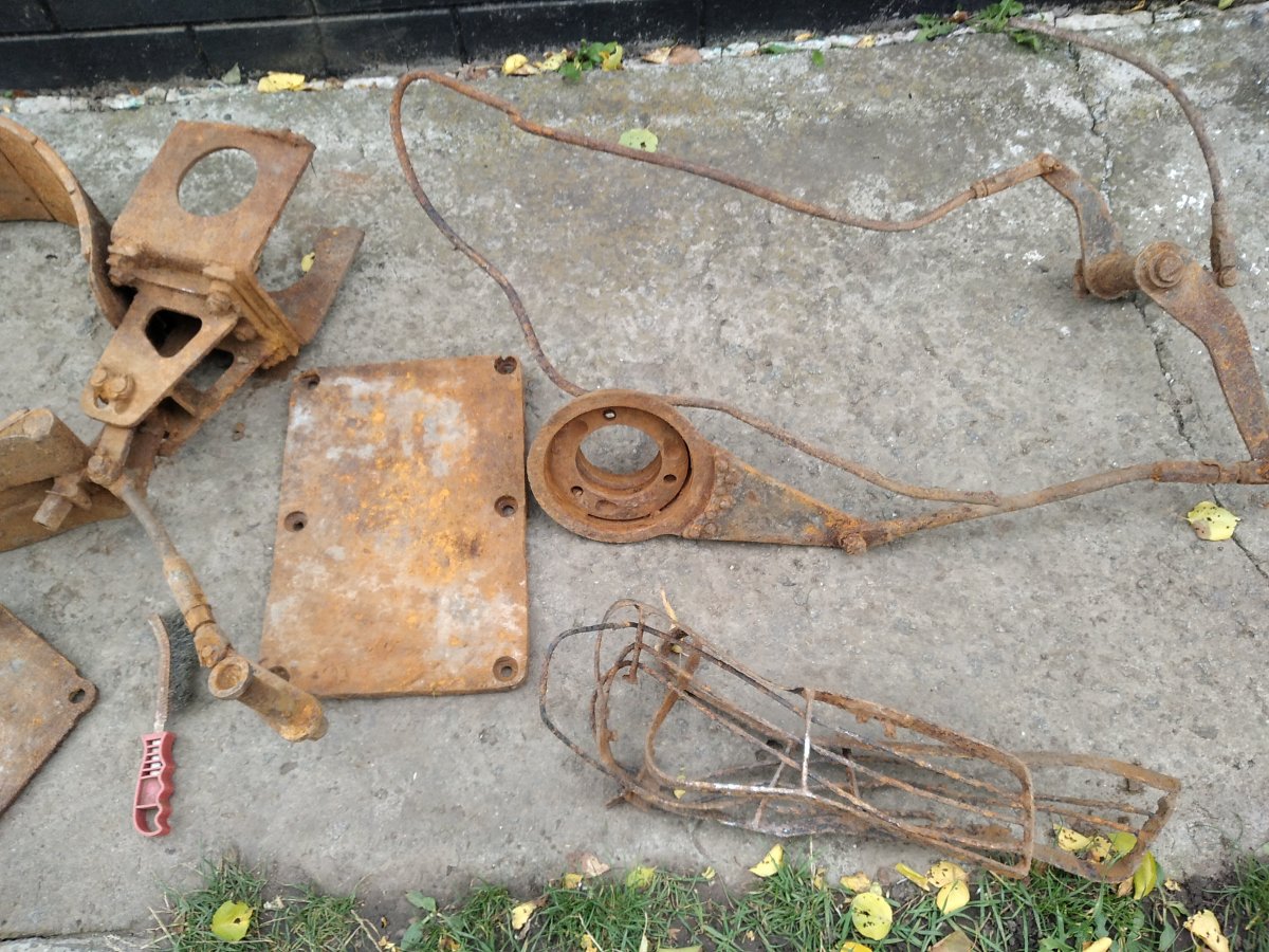

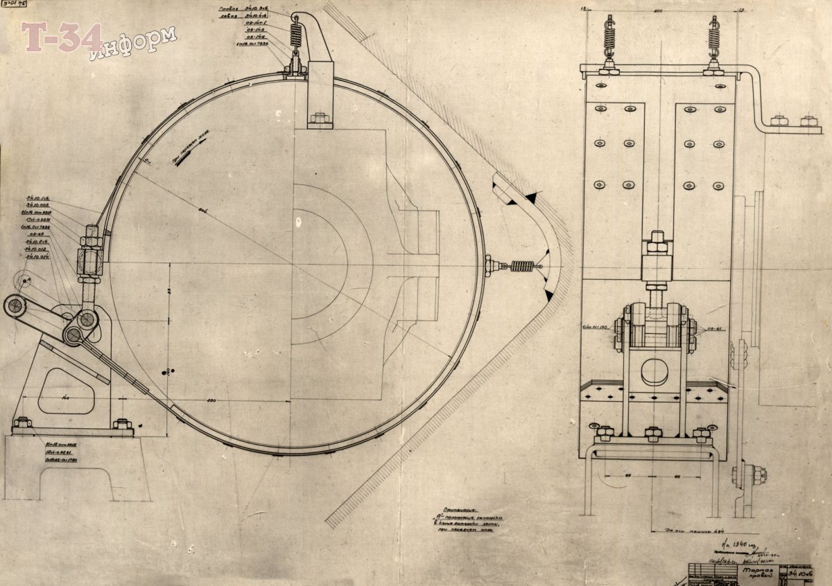

  5. Freeman 2
    Freeman 2 Leutnant
    13
    29
    1.510
    Ота штука з накладками це гальма
    Topaz81, Андрій Заболотній, Roma_1985 та 2 іншим подобається це.
  6. nikolau7
    nikolau7 Hauptmann
    1099
    360
    2.465
    2.256
    центр України
    Дякую!!!:beer:
    Так,я вкурсі.Колись було находив саму лєнту,так підказали що тормозна лєнта.
    Те що непозначено в темі ,так ці деталі я знаю.Питання тільки пономерованих деталях.

  7. Freeman 2
    Freeman 2 Leutnant
    13
    29
    1.510
    Ну значить шукаєм далі
    7- деталь з кпп

  8. Freeman 2
    Freeman 2 Leutnant
    13
    29
    1.510
    Кришка і вухо теж з кпп

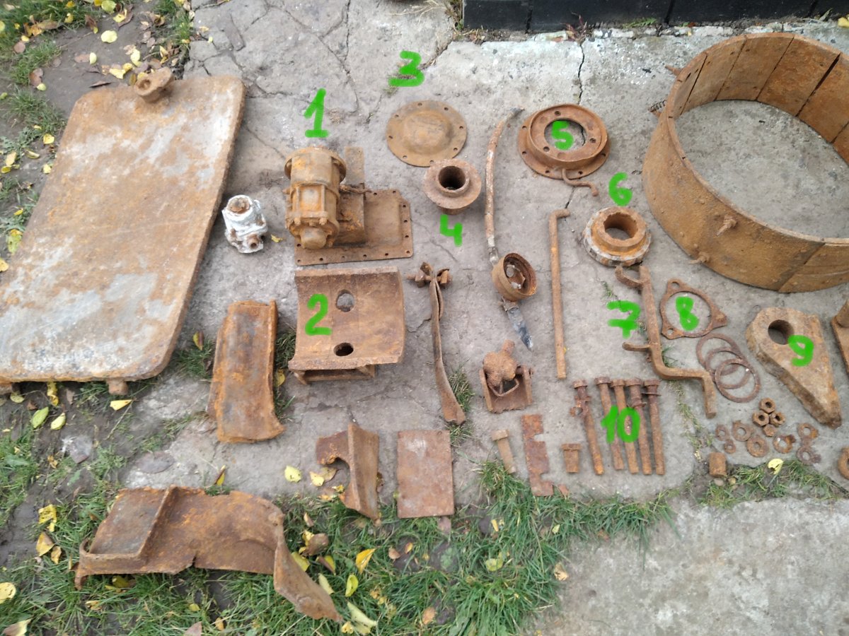

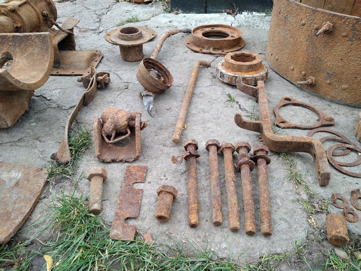

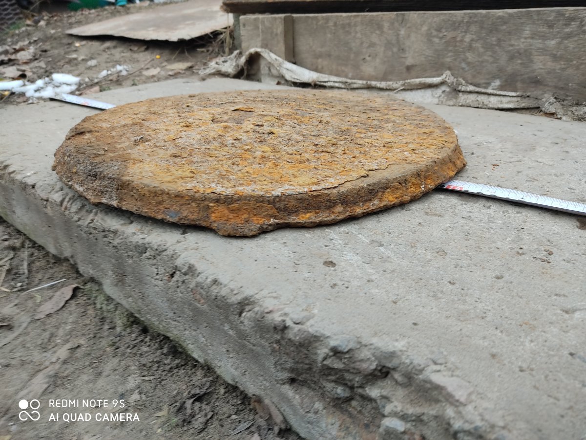

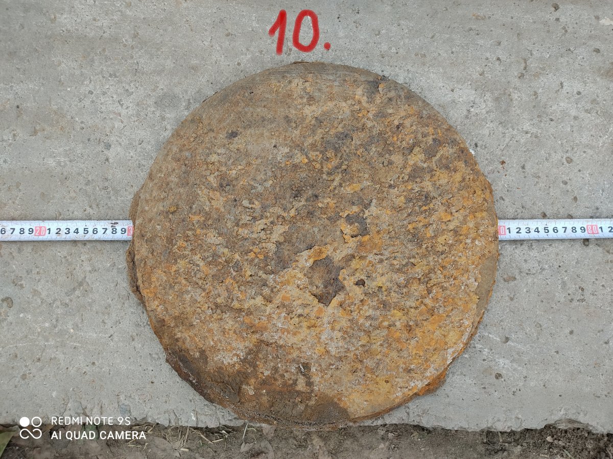

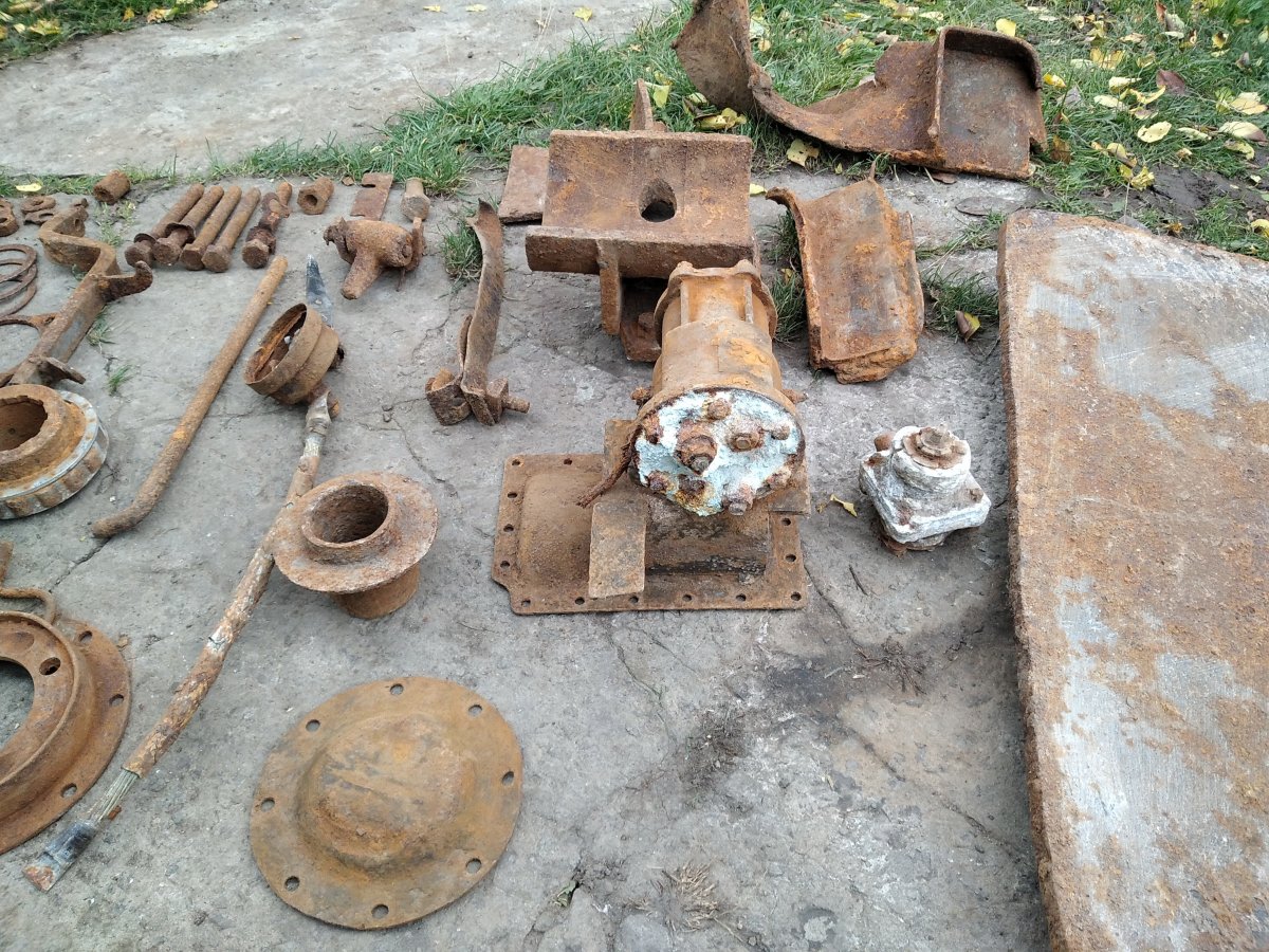

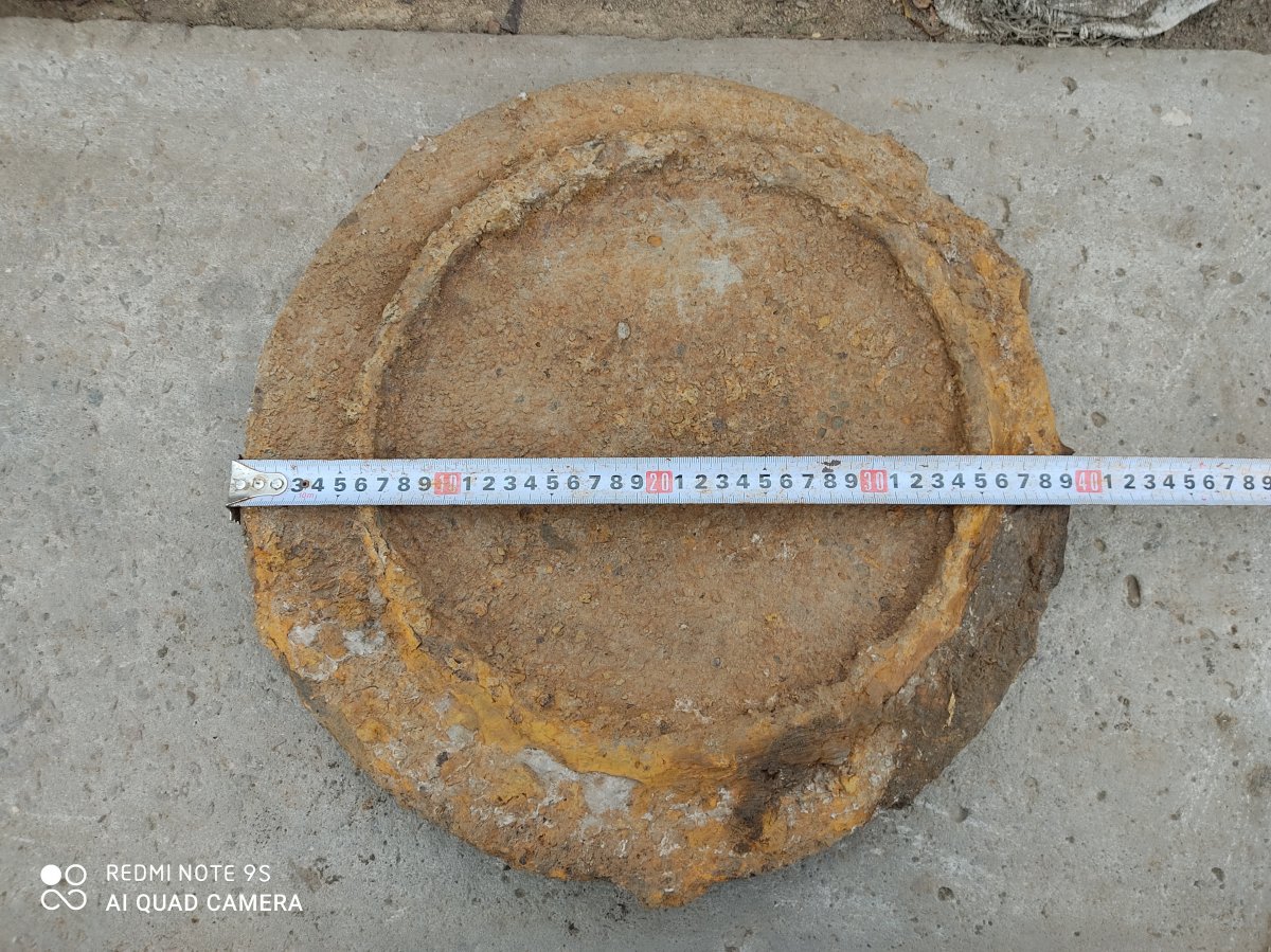

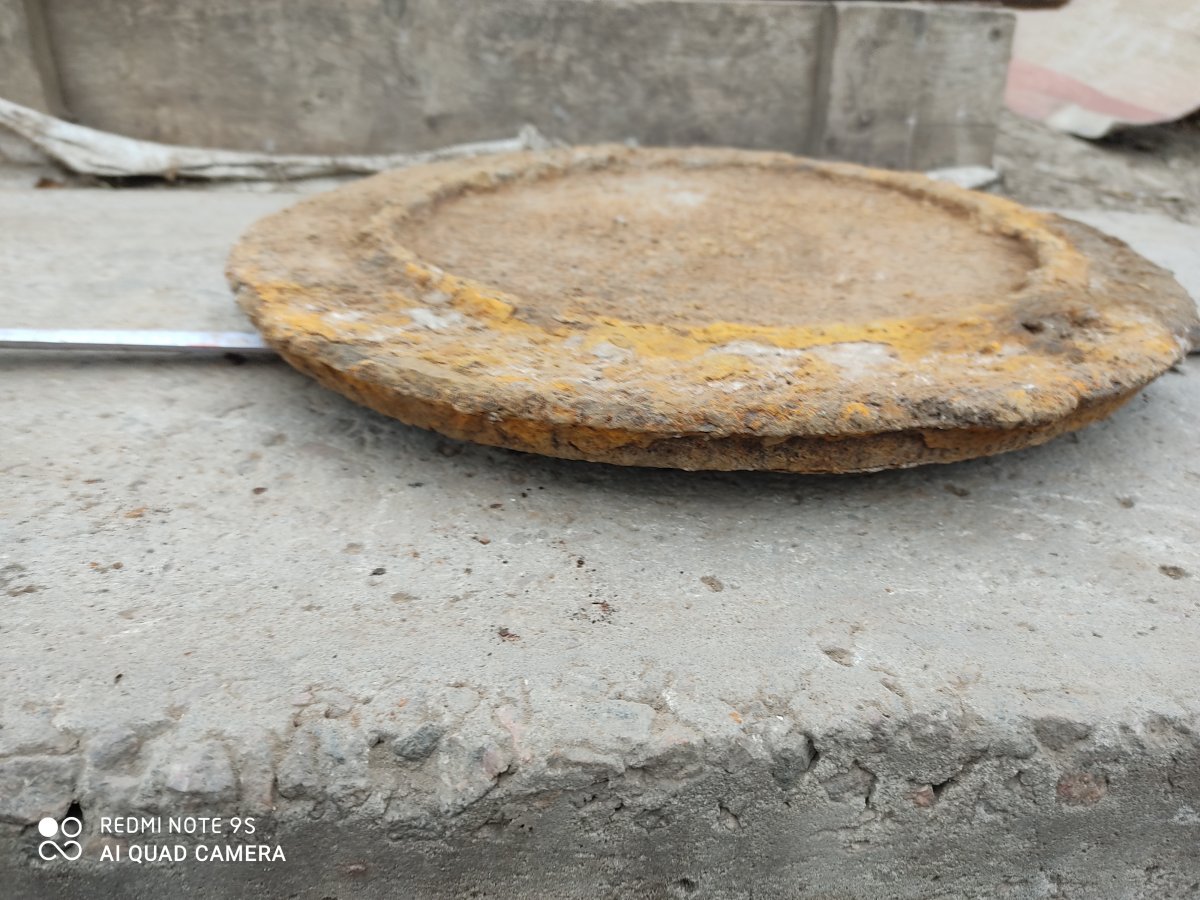

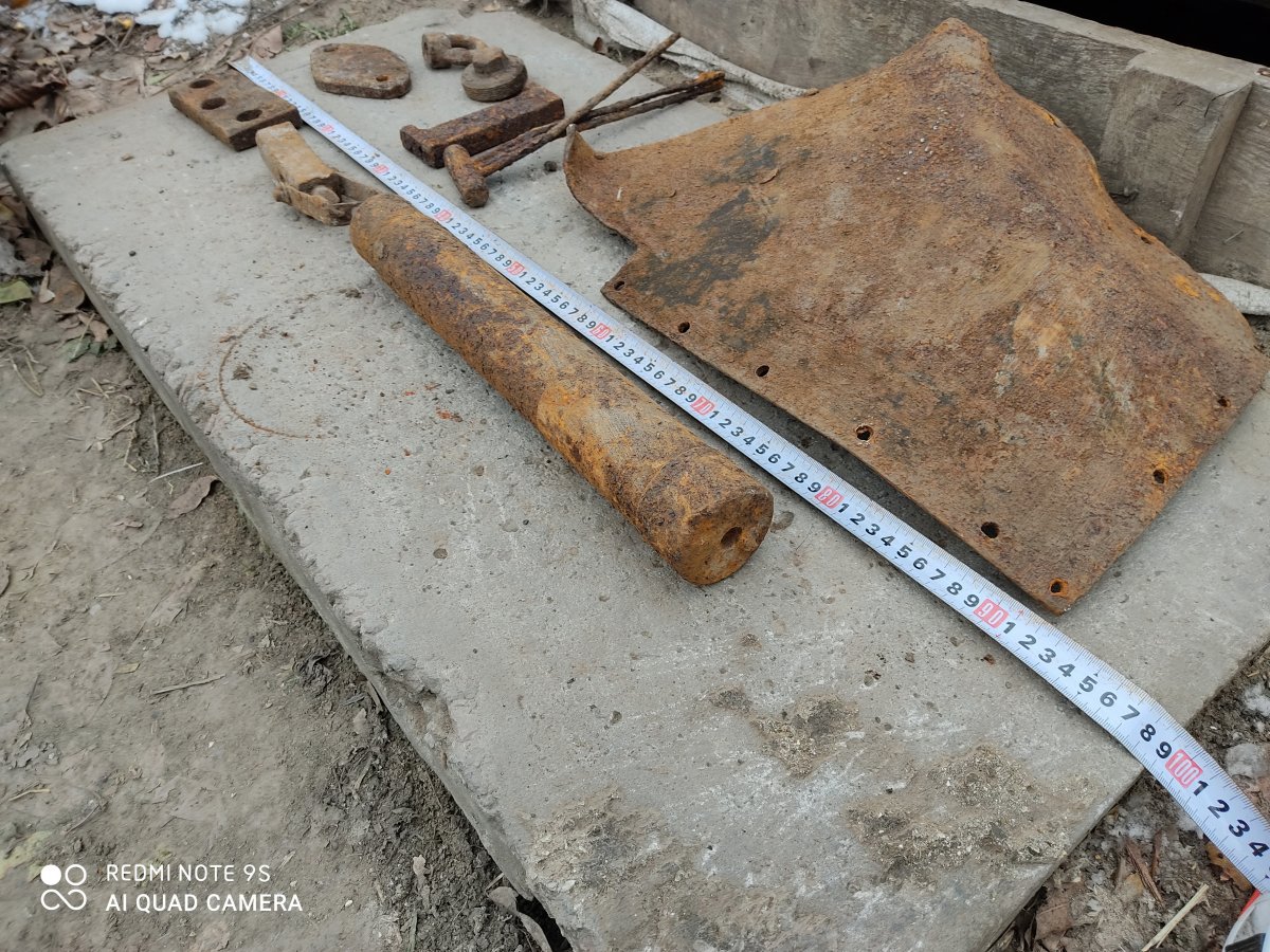

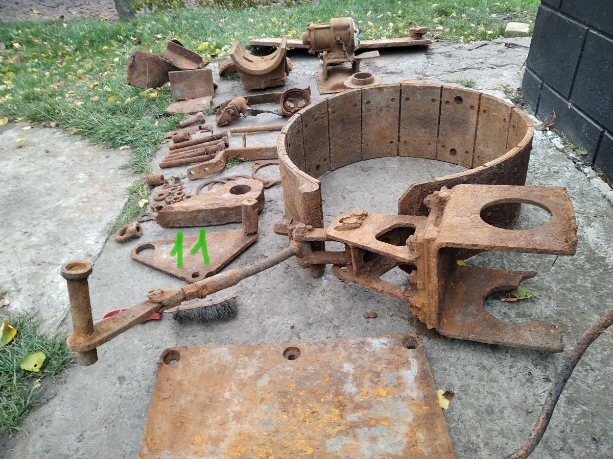

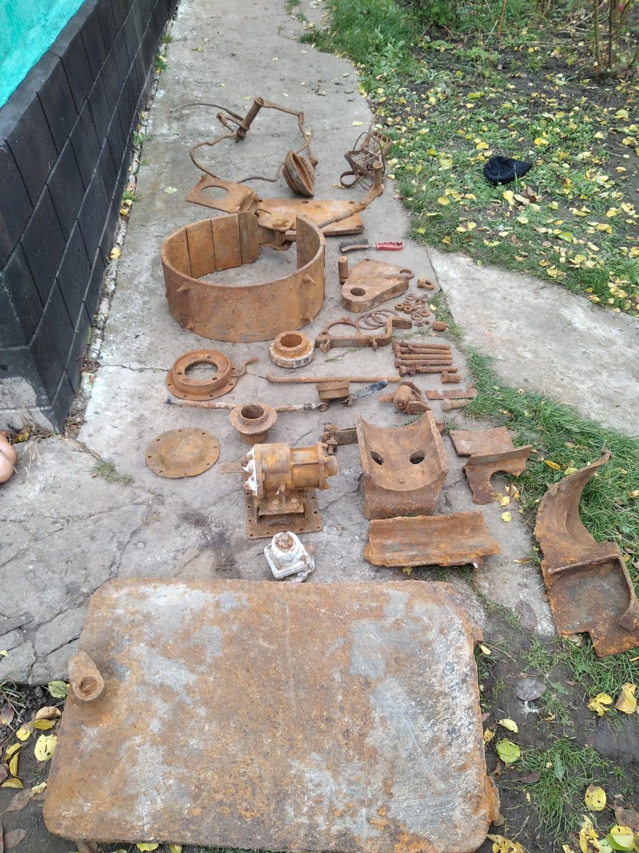

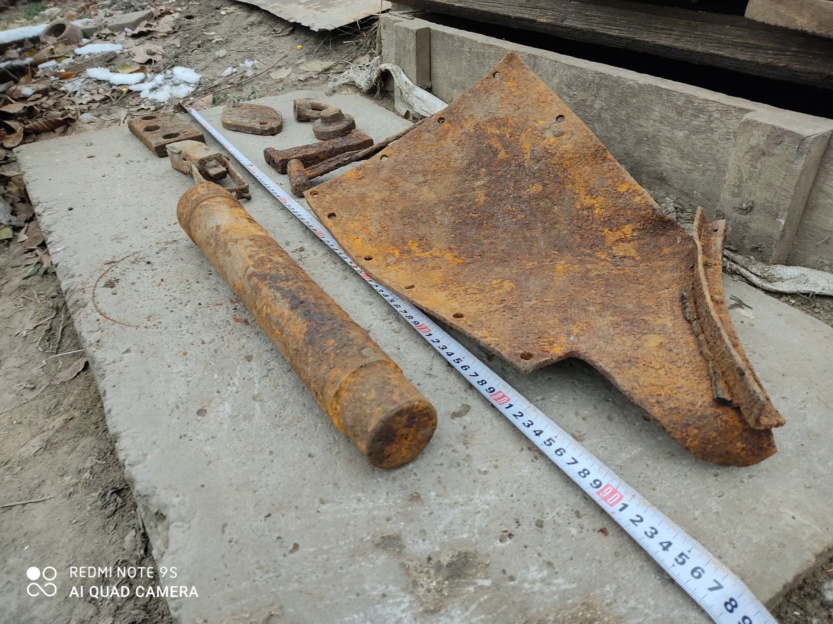

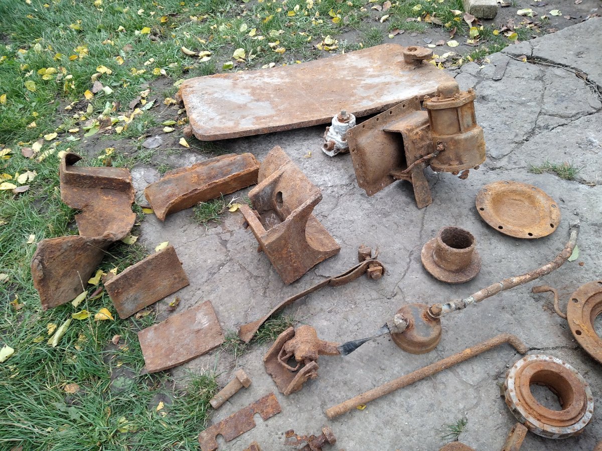

    Доброго вечора.

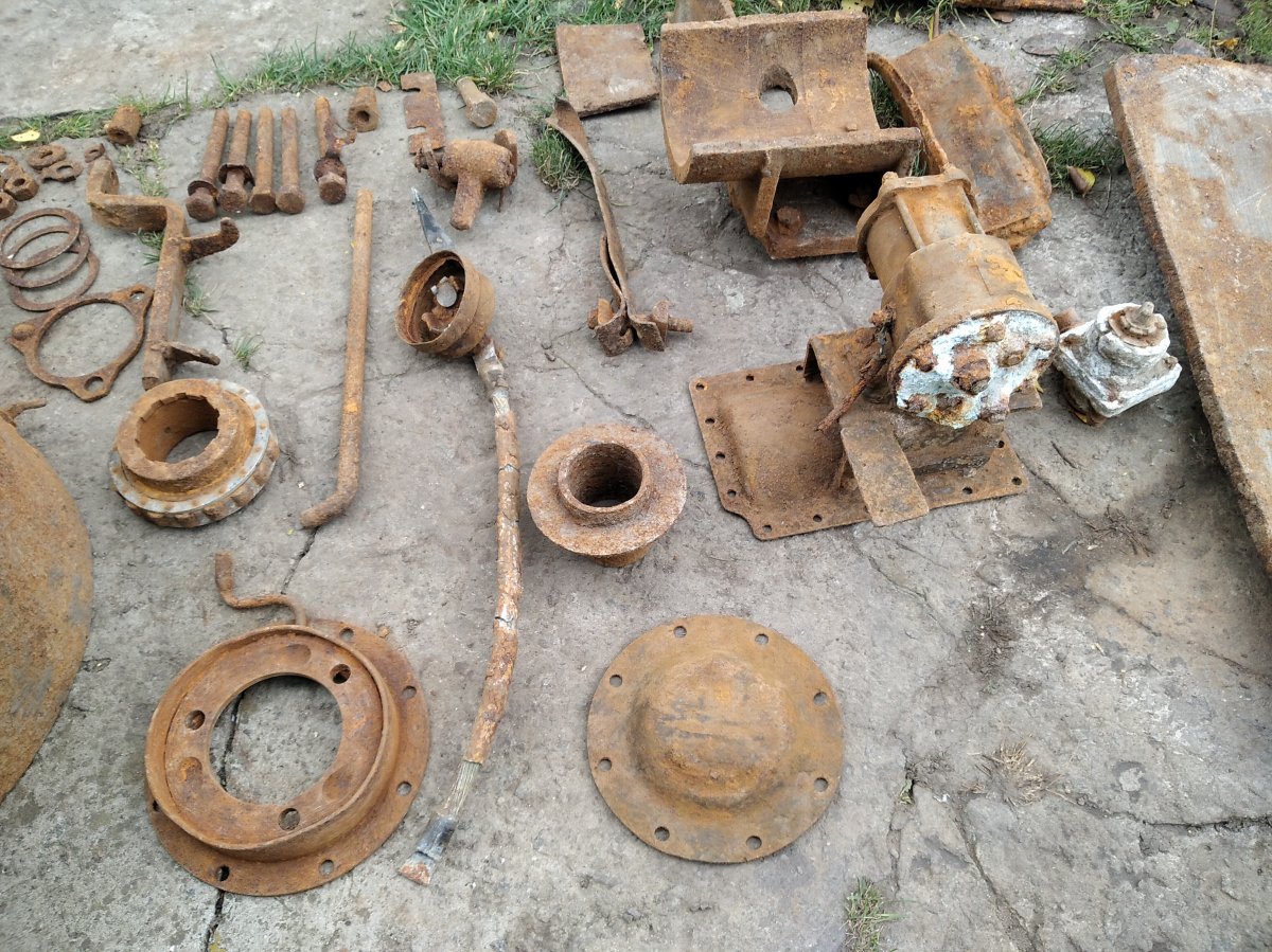

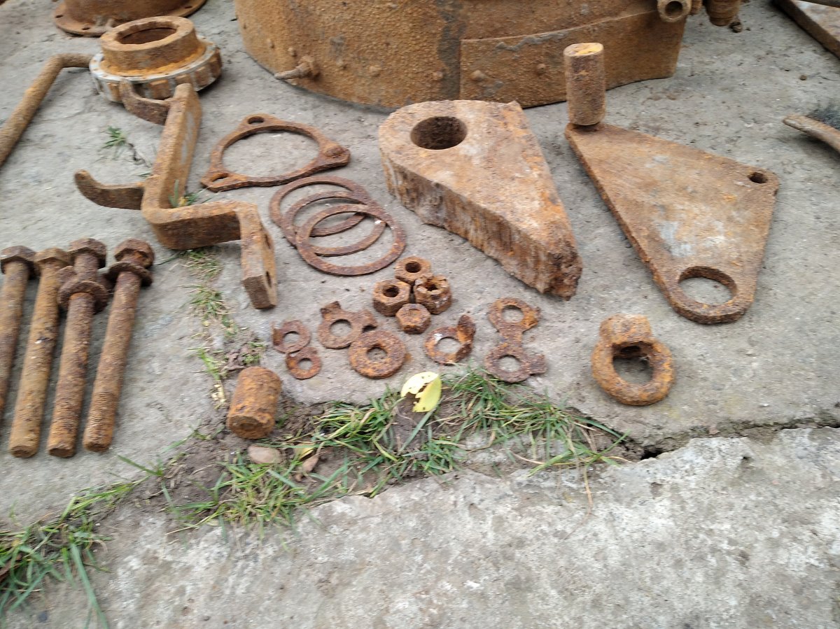

    Продовження розкопок по Т-34.Підкажіть по деталях!
    №10 найдена окремо від інших деталей.
    Наперед ДЯКУЮ!!!

  10. nex92
    nex92 Oberst
    42
    100
    4.011
    Шмурдленд
    Доброго!
    Хорошо покопали!
    1. Бугель цапфы люльки орудия ф-34.
    2. Копир с куском люльки орудия.
    4. Смотровая щель с борта башни.
    5. Неподвижная чашка выключения бортового фрикциона.

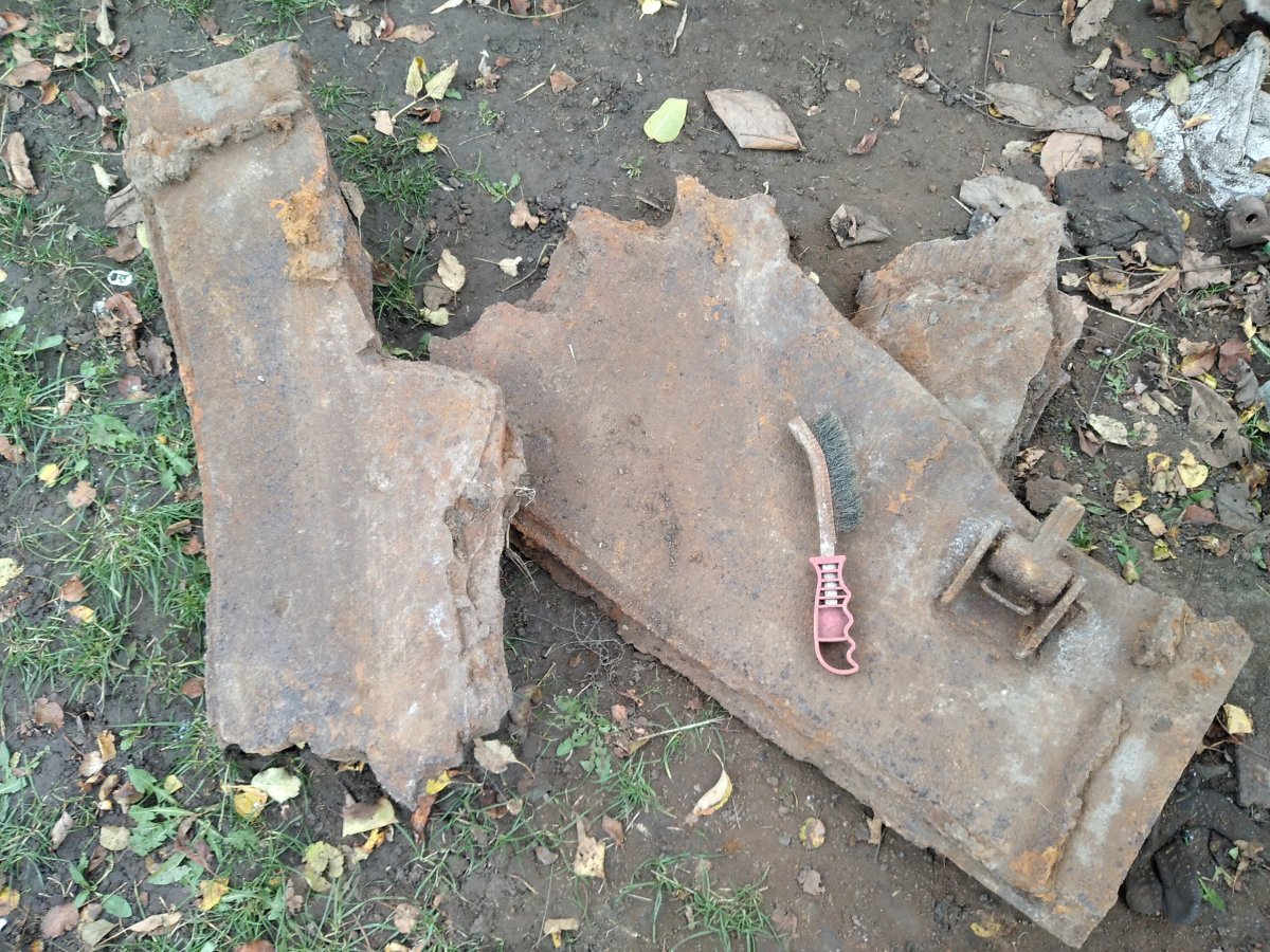

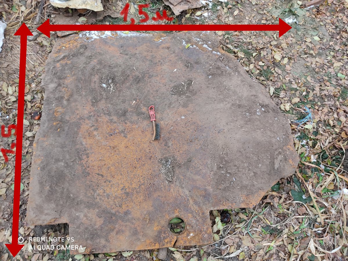

    Броня которая полтора на полтора метра это днище, снизу видно вырезы под балансиры.

  12. nikolau7

    Покопали хорошо.
    Найважче було з днищем,глибина 1.2метра,але на ній був підрив ВОП,і випав бонус цвітного металу більше 30кг(латунь).

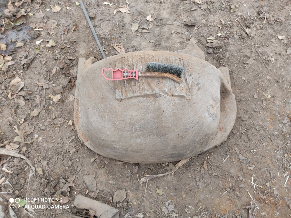

    От Т-34

  14. nikolau7
    nikolau7 Hauptmann
    1099
    360
    2.465
    2.256
    центр України
    Дякую.
    Так ,я її місце відразу знайшов.
    Пару років назад,на переплавку відправилась друга частина.

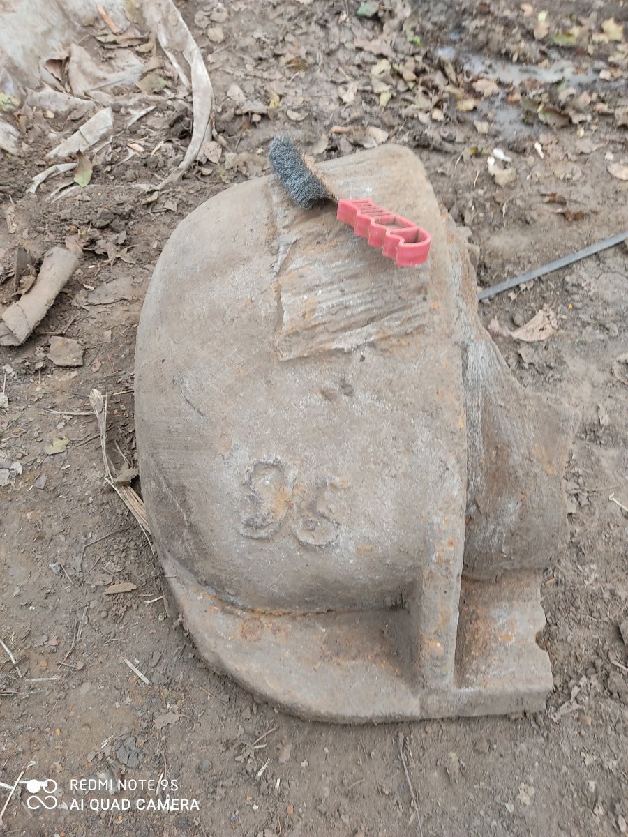

    На маске там где щотка лежит. То так автогеном убирались дефекты литья?
    Roma_1985, Pfm, gall 83 та ще 1-му подобається це.
  16. nikolau7

    Схоже,що так.

  17. Pfm
    Pfm Stabsfeldwebel
    344
    697
    1.227
    Или ремонт, наплавка в местах сквозних пробитий, если с другой стороны тоже есть такая наплавка на круглом отверстии, мне тоже на маске тоже попадалась такая заделка , и на фрагментах брони. С ув.

  18. nikolau7
    nikolau7 Hauptmann
    1099
    360
    2.465
    2.256
    центр України
    Не має там нічого.Гладеньке лиття.На якомусь сайті ,на фото Т-34 бачив точно текеж "творіння".

  19. Pfm
    Pfm Stabsfeldwebel
    344
    697
    1.227
    Спомнил , у меня тоже одна с 4 масок попадалась с такой наплавкой, Вы совершенно правы, но били у меня такие куски с ремонтными наплавками, в местах пробитий. Вот одна из моих.

  22. nex92
    nex92 Oberst
    42
    100
    4.011
    Шмурдленд
    Это срезанный "литник" после литья бронедетали.

  23. Topaz81
    Topaz81 General-major
    108
    251
    5.803
    Ненька Україна
    На кулеметній масці ці самі автогенні відмітини..
