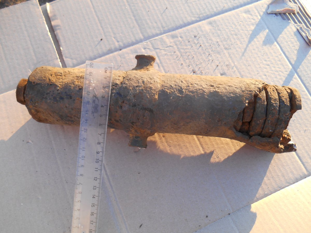

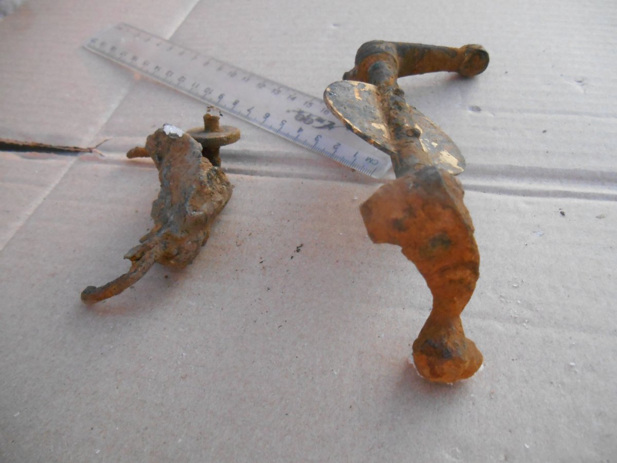

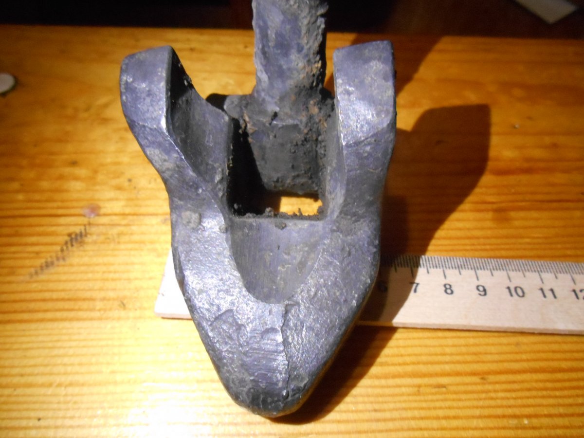

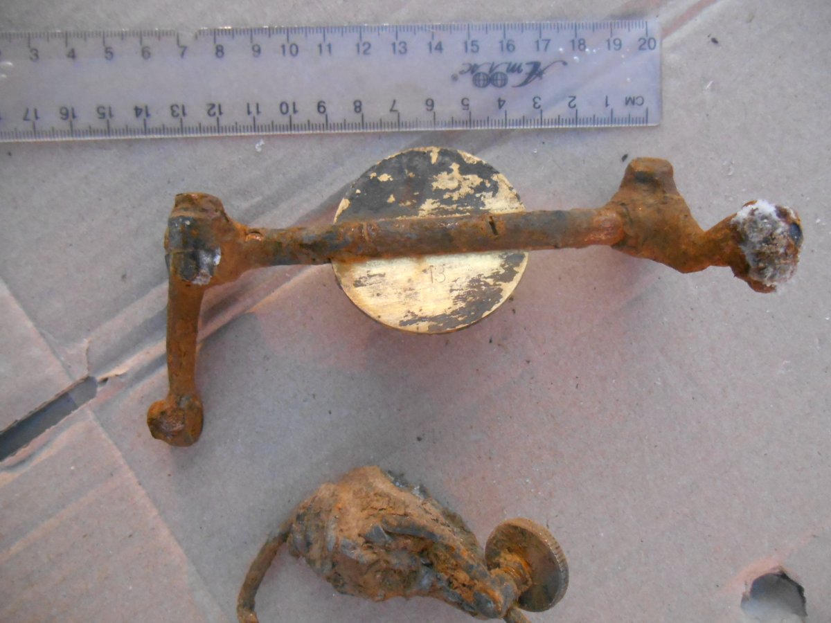

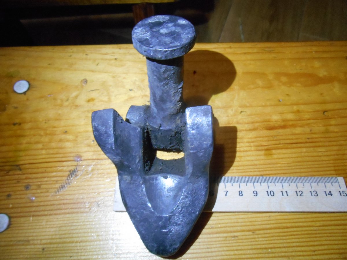

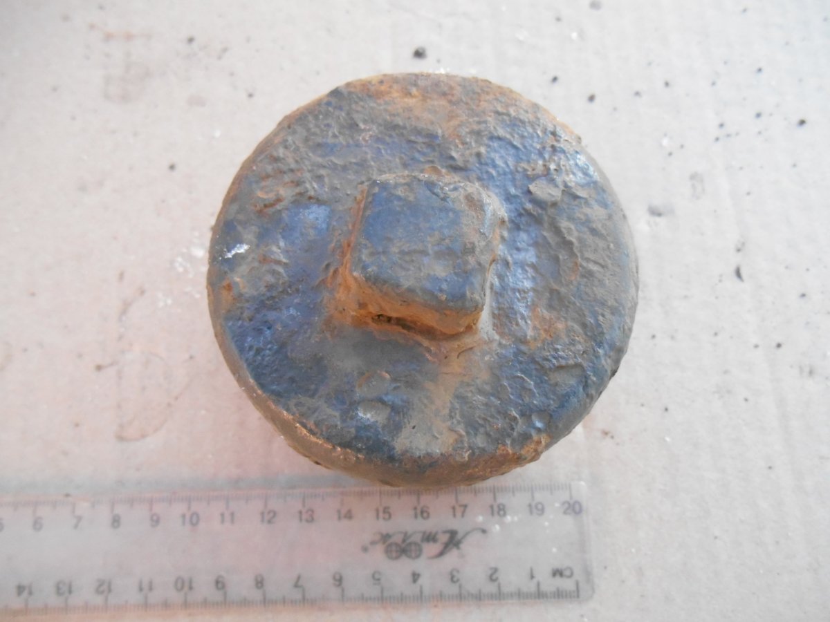

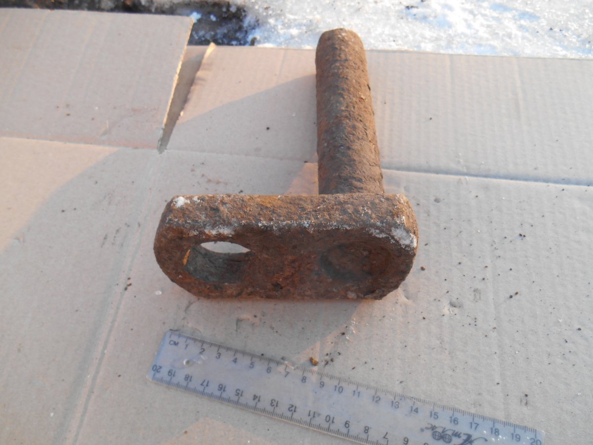

    Доброго здоровя, представлю Вашій увазі залишки після підрмву Тигра, прошу допомоги в оприділенні. Дякую.
    З Повагою.

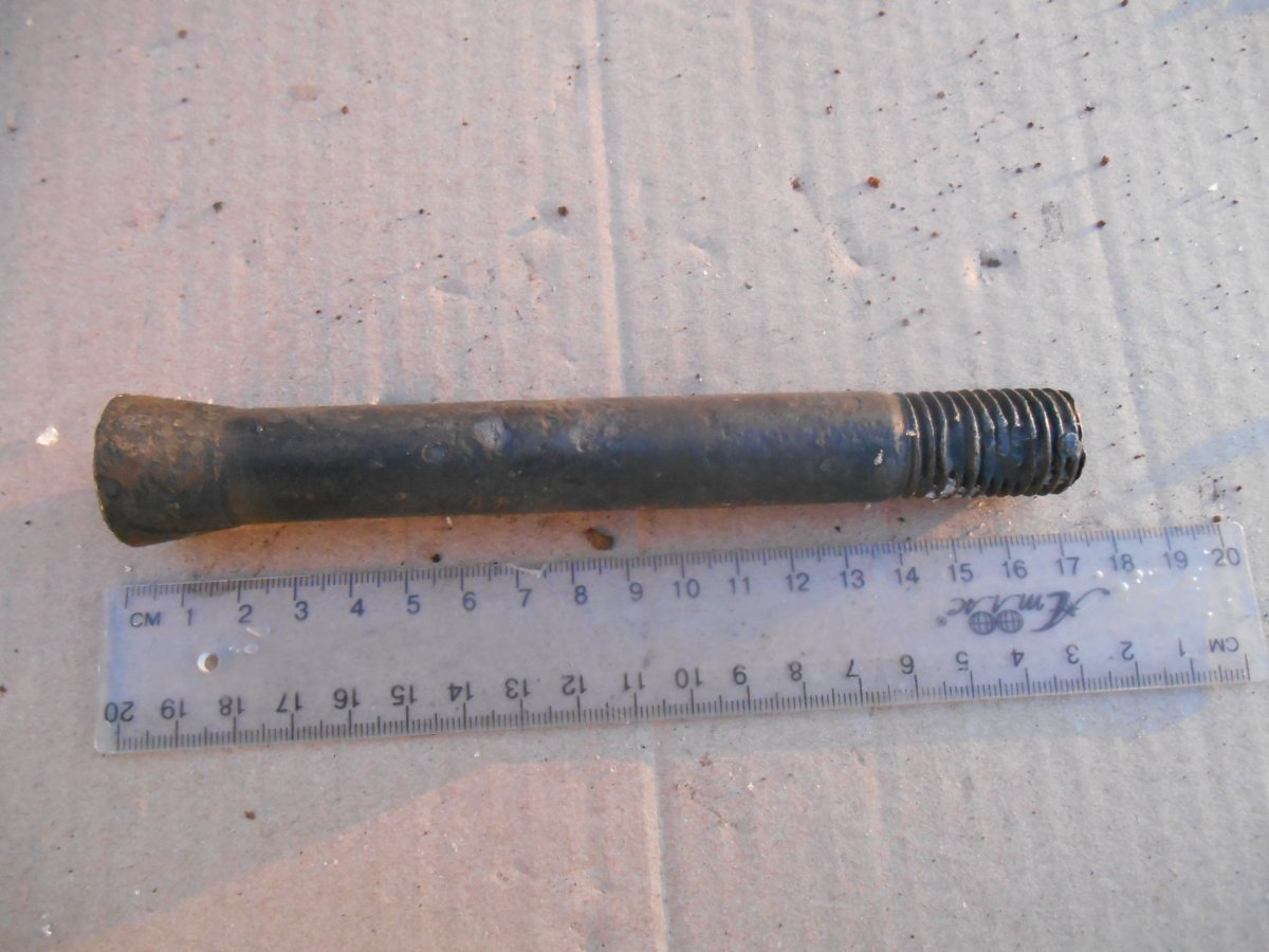

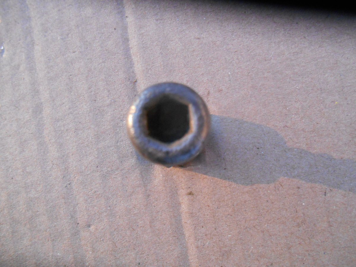

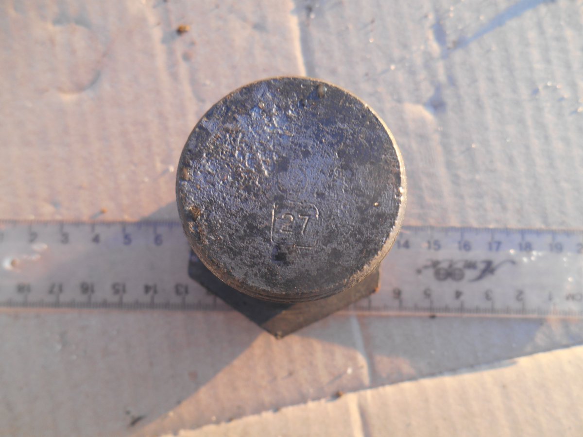

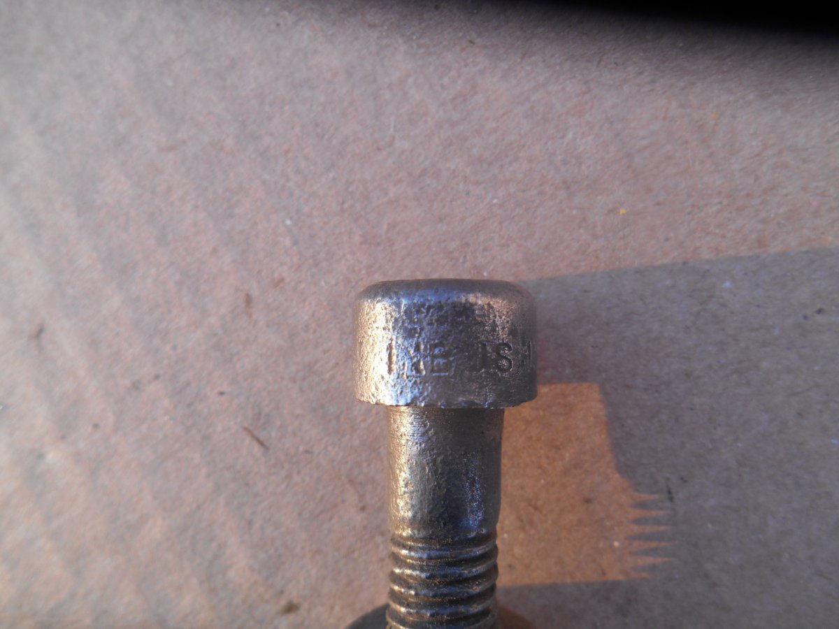

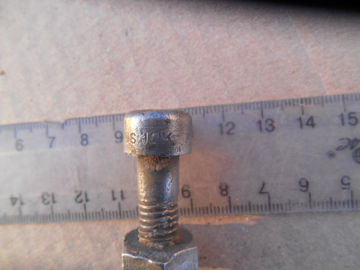

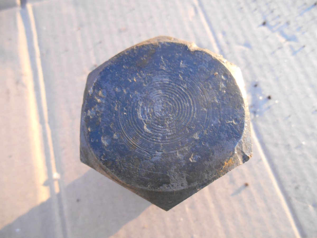

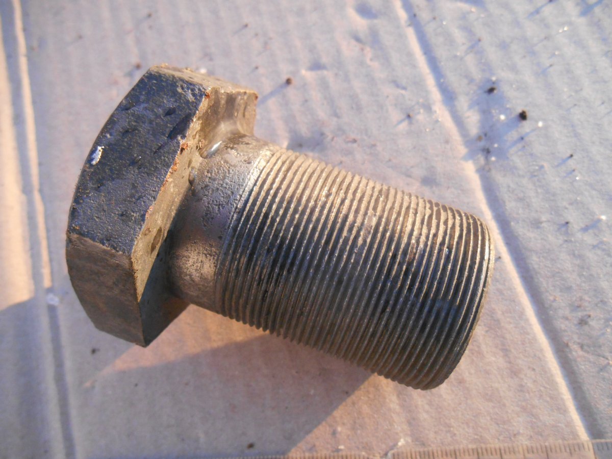

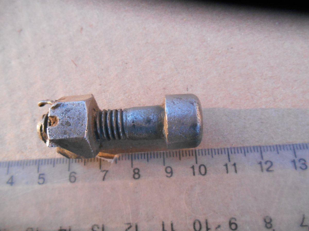

    Наступні. І болт з Тигра(недумав що тоді такі були, але ВЕРБУС засвідчує)
    З Повагою.

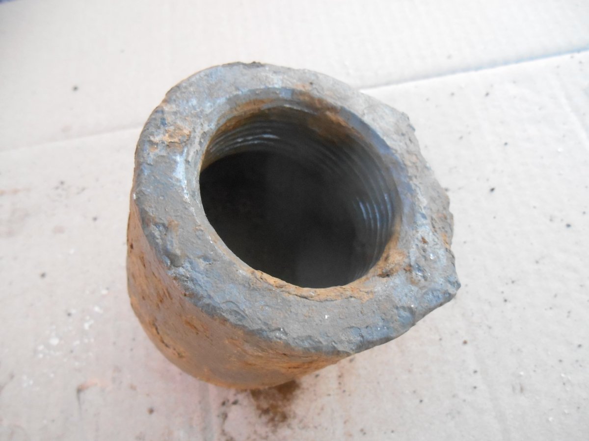

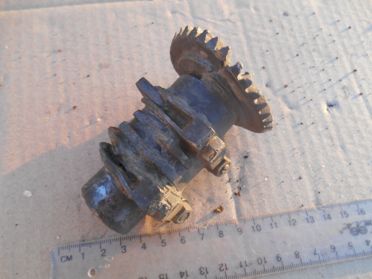

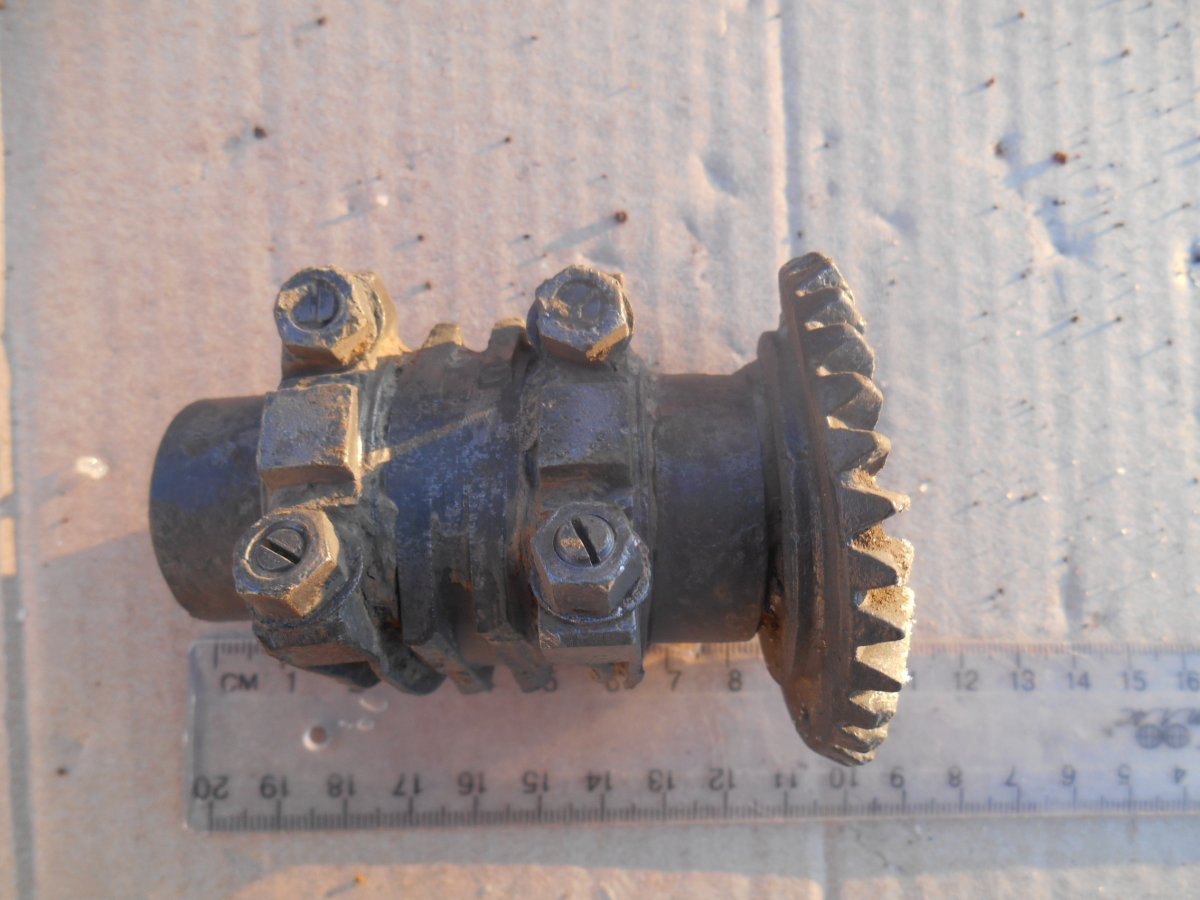

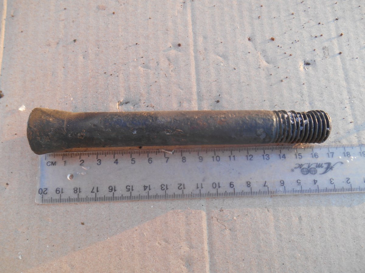

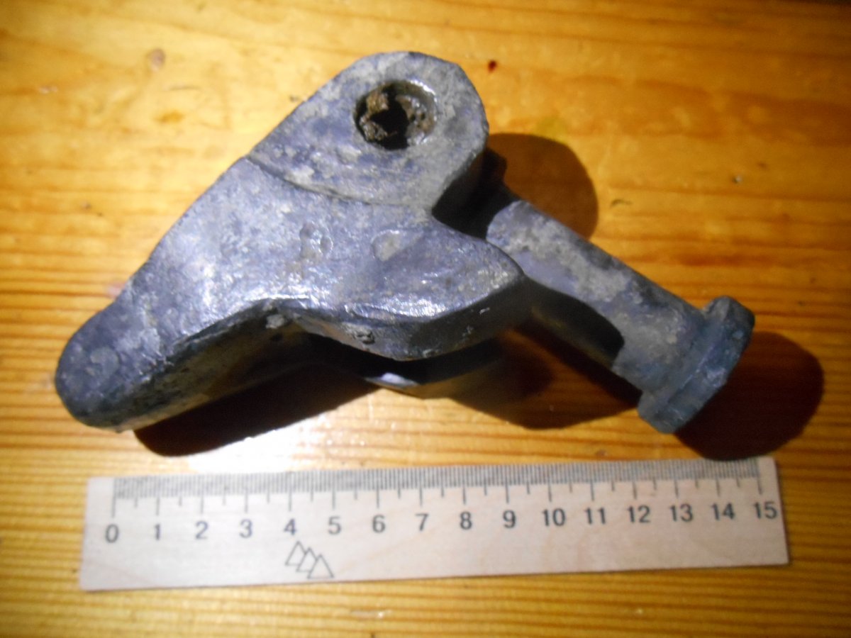

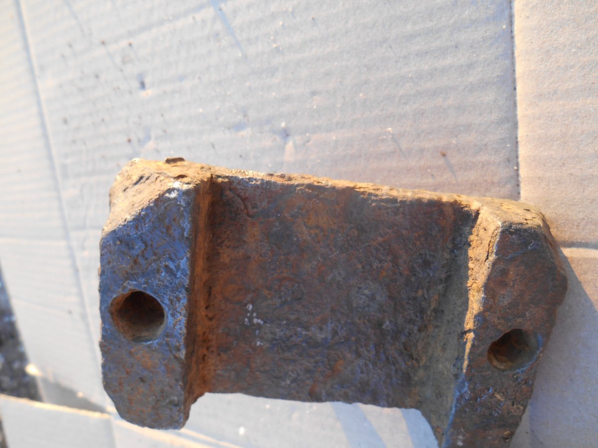

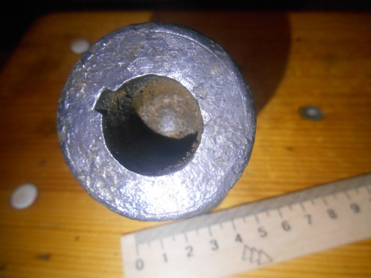

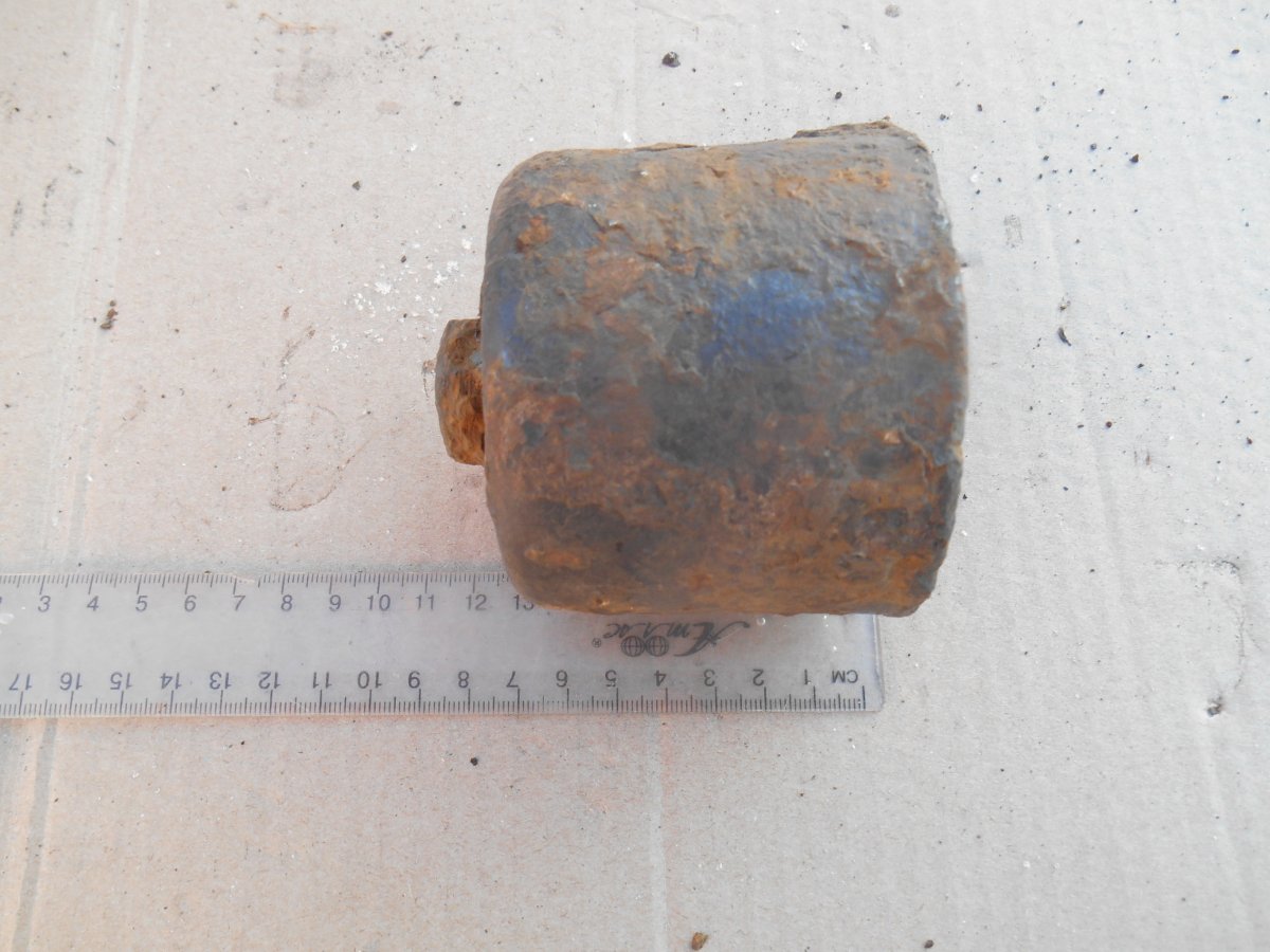

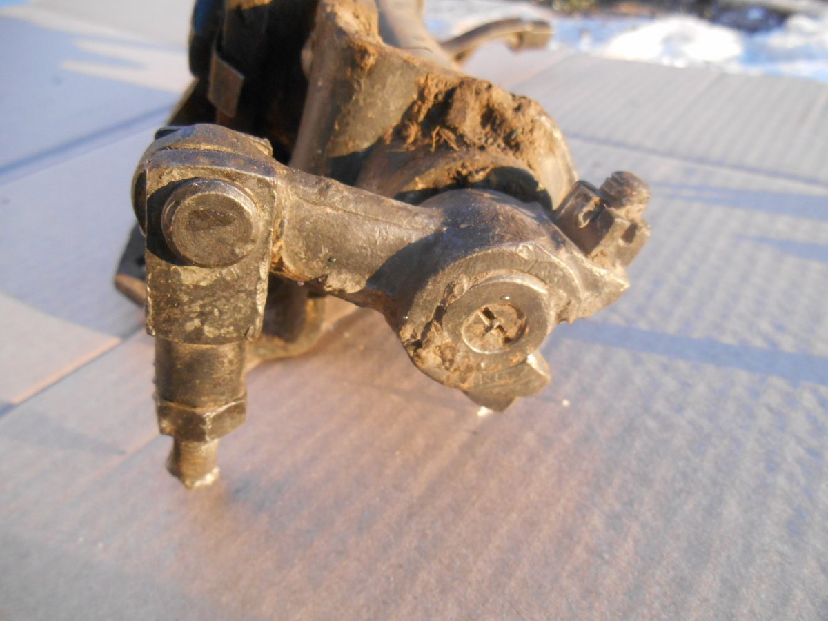

    Ще така деталь...... Непамятаю чи по тигру чи по пантері знайшов(підзбирував поступово), в середині різьба, але вона не в корпусі а наче вставна і не металева а схожа на бакеліт..... на самому корпусі можливо колись було вухо кріплення.
    З Повагою.
    Roma_1985 и gall 83 нравится это.

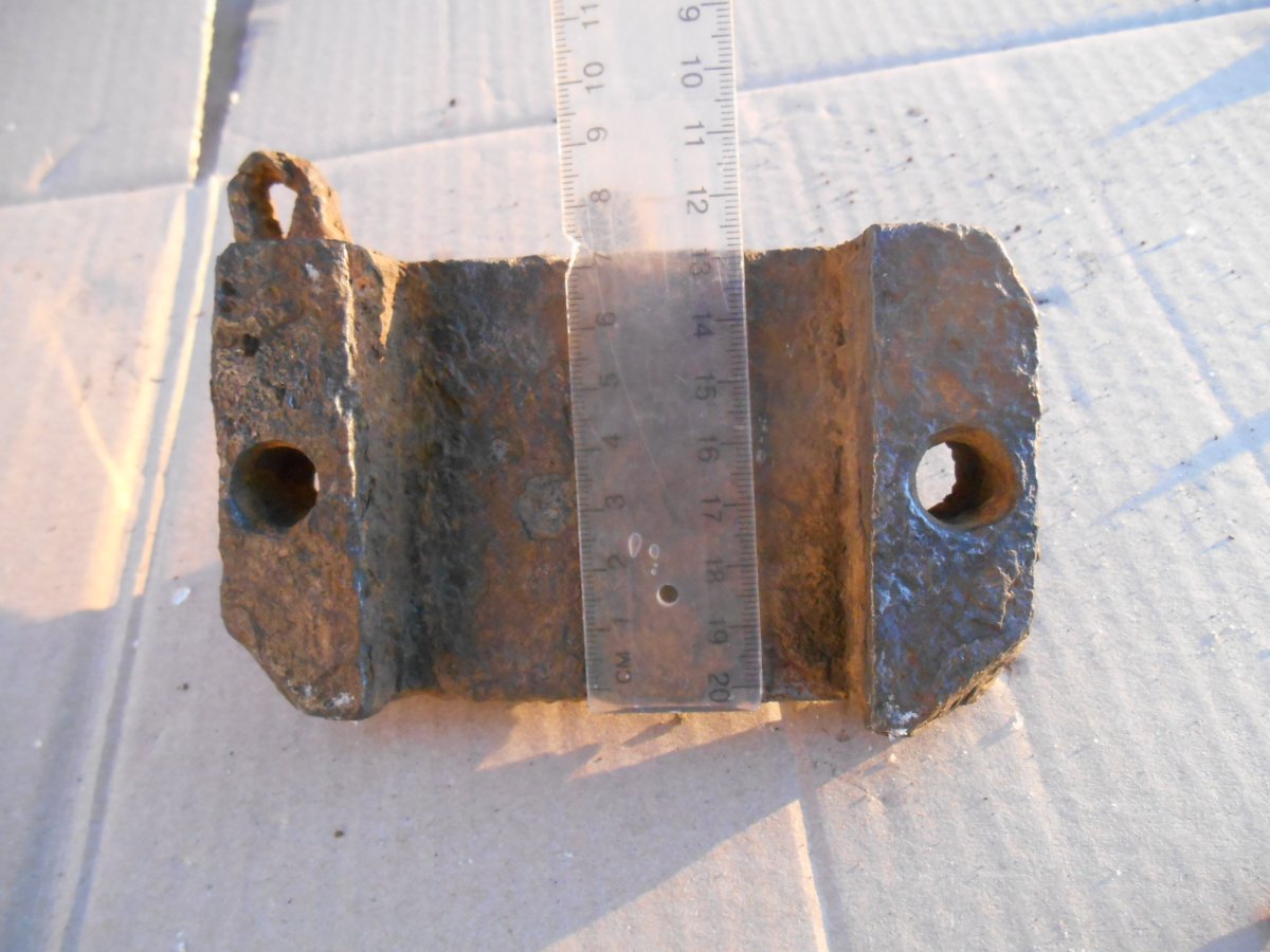

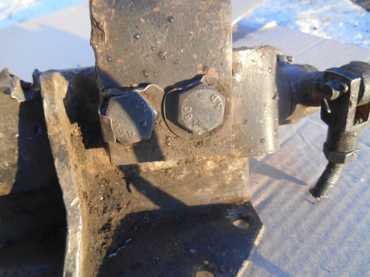

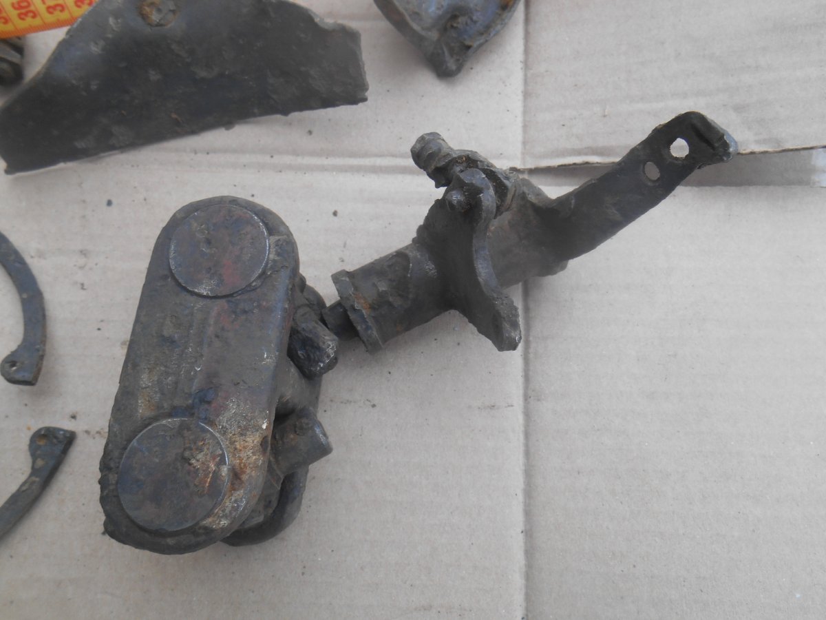

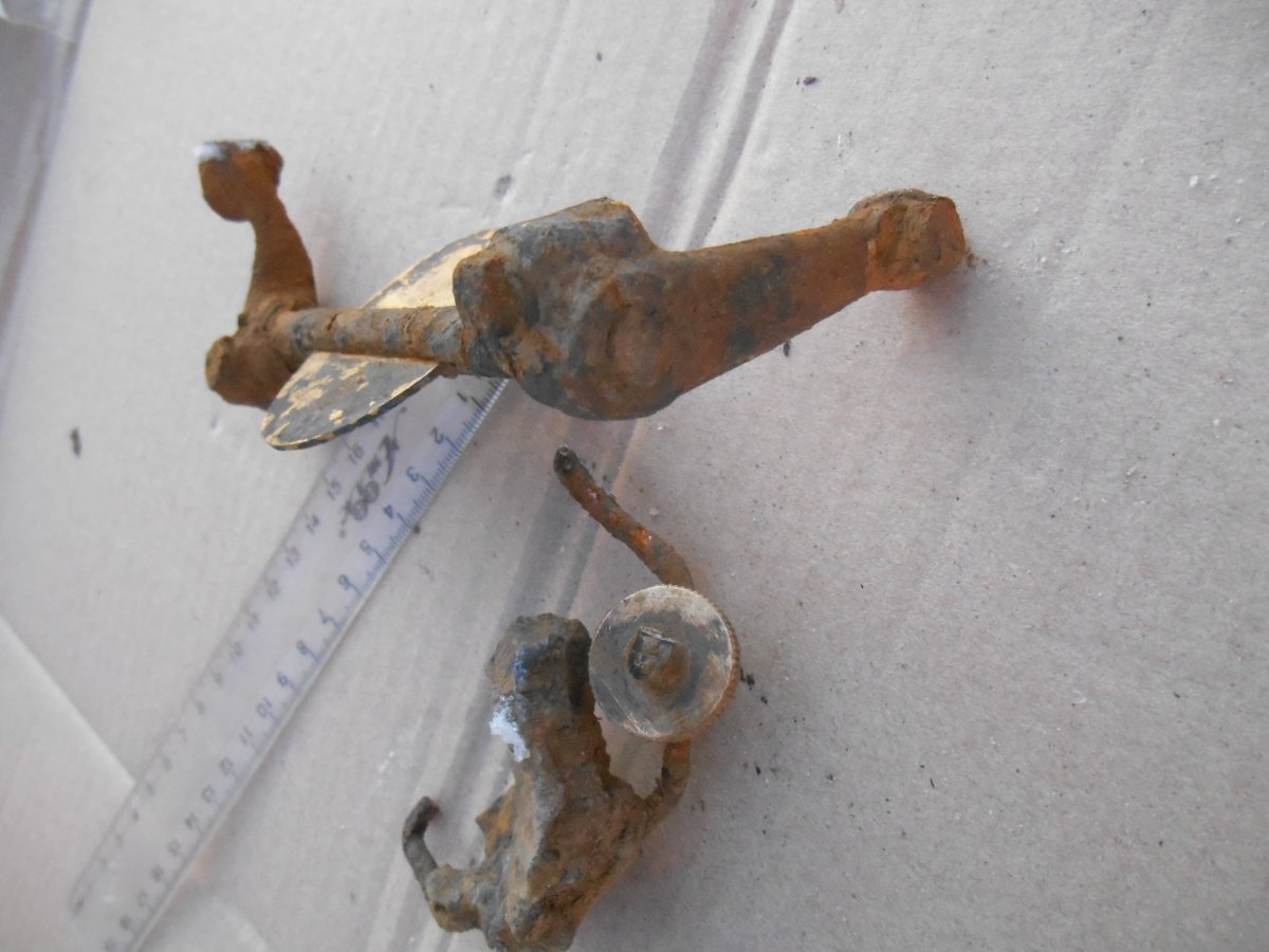

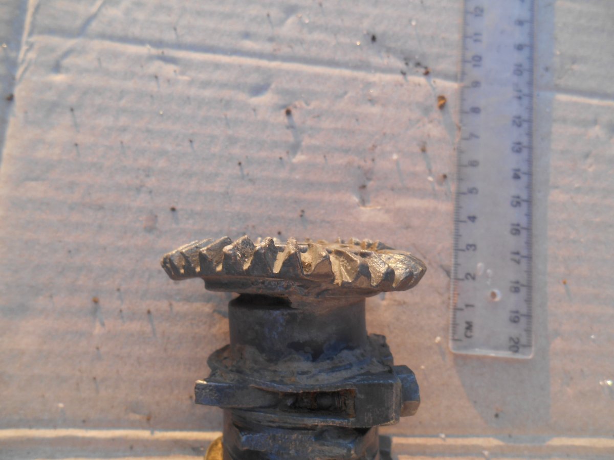

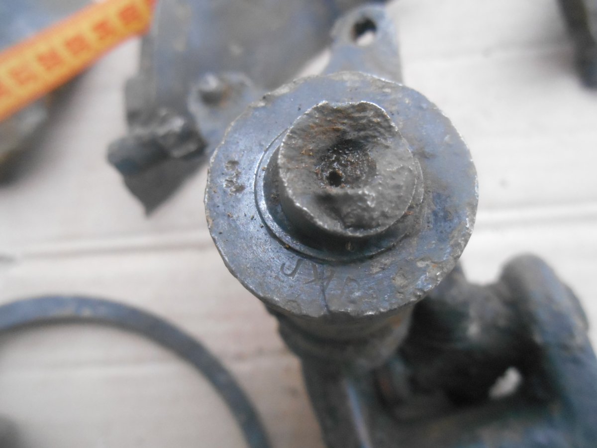

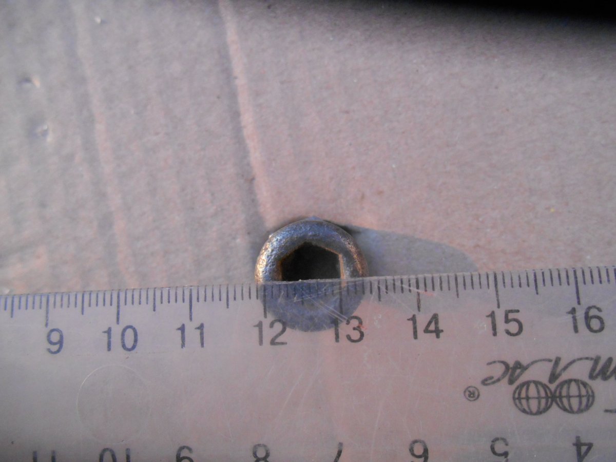

    Доброго дня, друга деталь , фото 10-11-12, можливо вона, як зветься і призначення.
    З Повагою
    gall 83 и Roma_1985 нравится это.
  6. gall 83
    gall 83 Oberstleutnant
    78
    138
    3.143

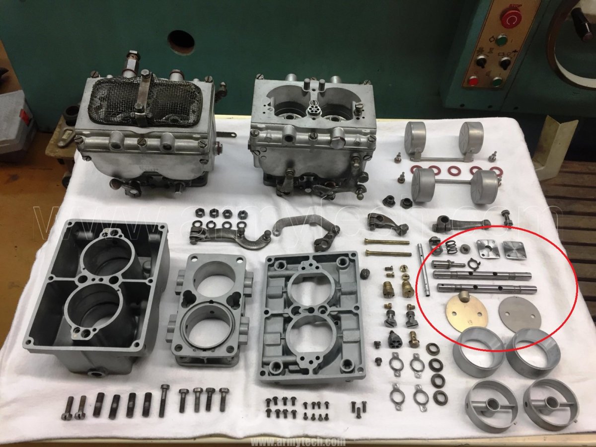

    Деталь с латунным диском заслонка карбюратора солекс с ув.
    03147 и shoomaher609 нравится это.

  9. gall 83
    78
    138
    3.143
    дет №17 с ув.

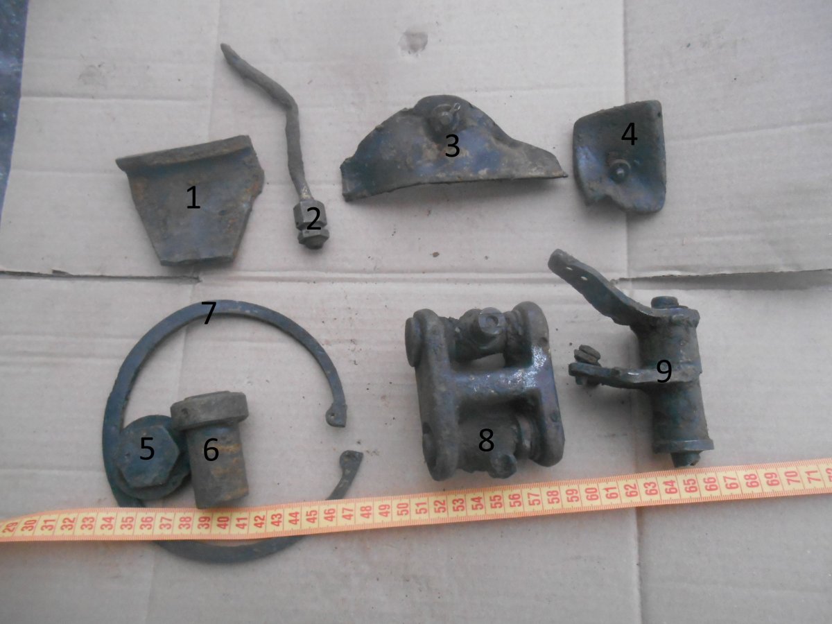

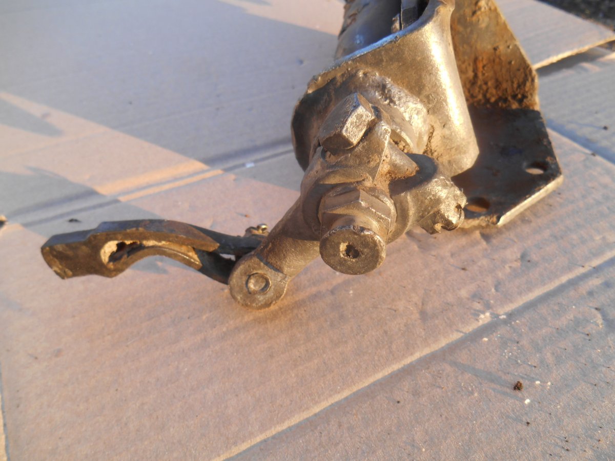

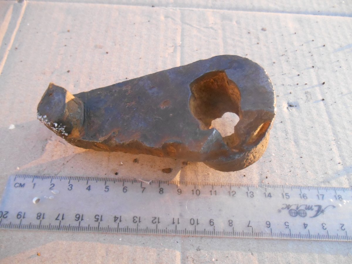

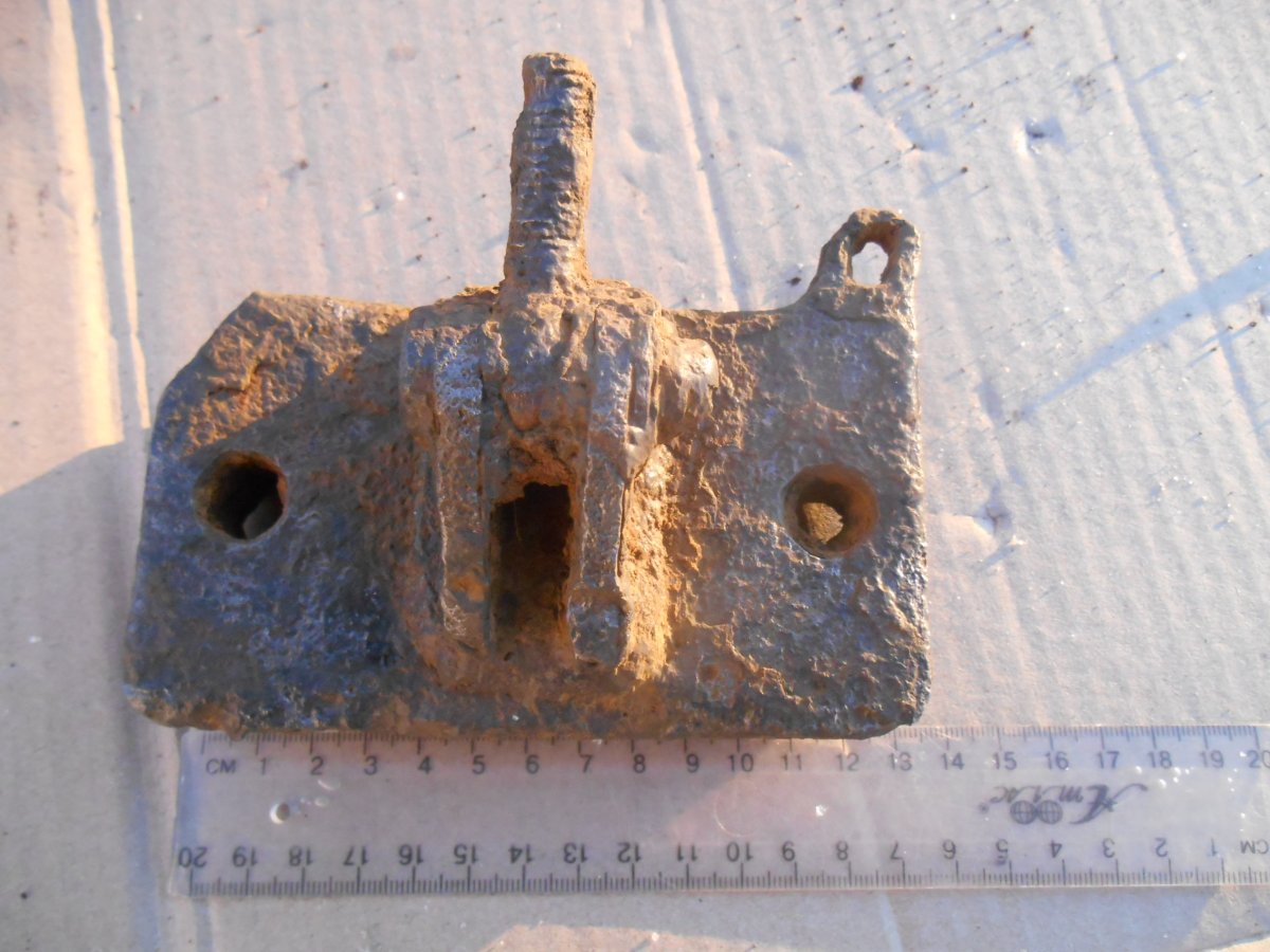

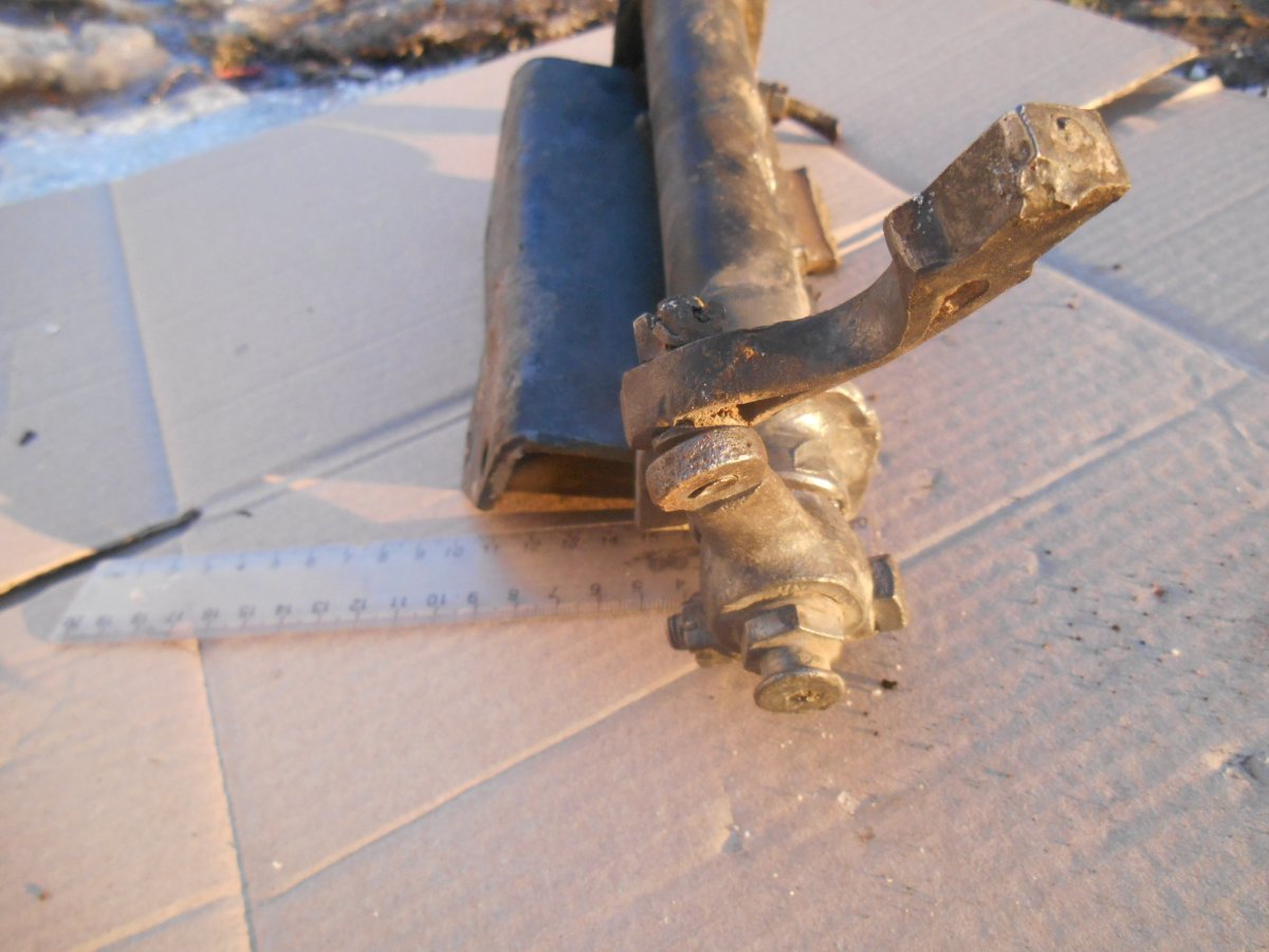

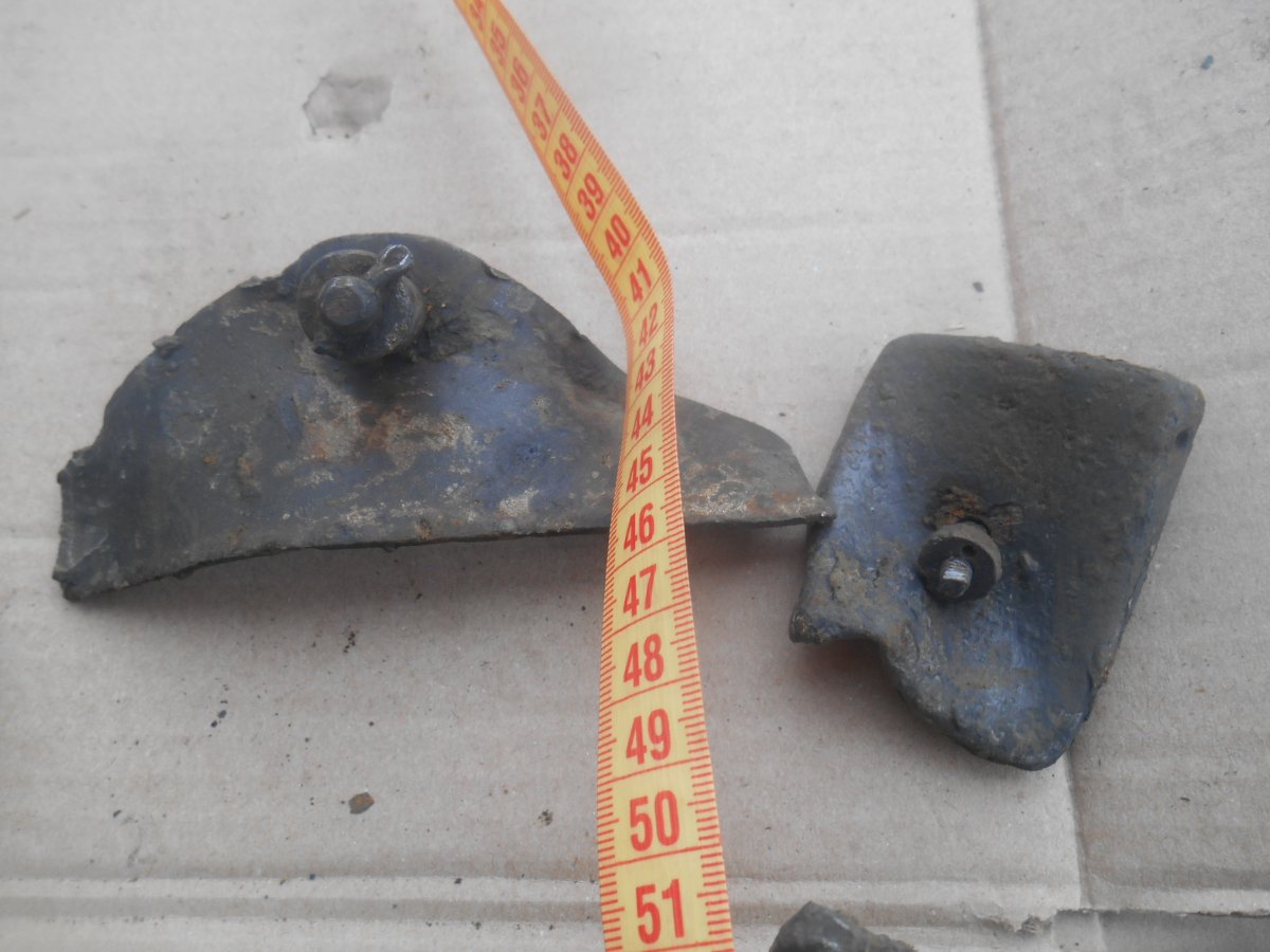

    dДоброго дня, нові деталі з Тигра на оприділення.
    З Повагою.
    minitarn3838, liman, gall 83 и ещё 1-му нравится это.
  12. gall 83
    78
    138
    3.143

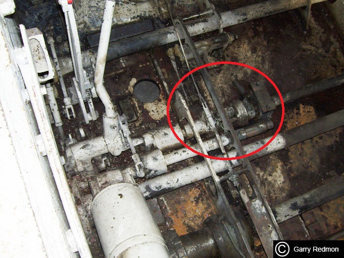

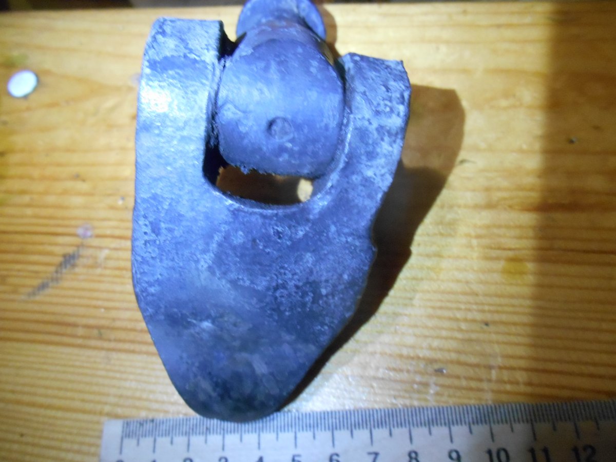

    первая деталь как и обещал . Относится к рычагам управления с ув.

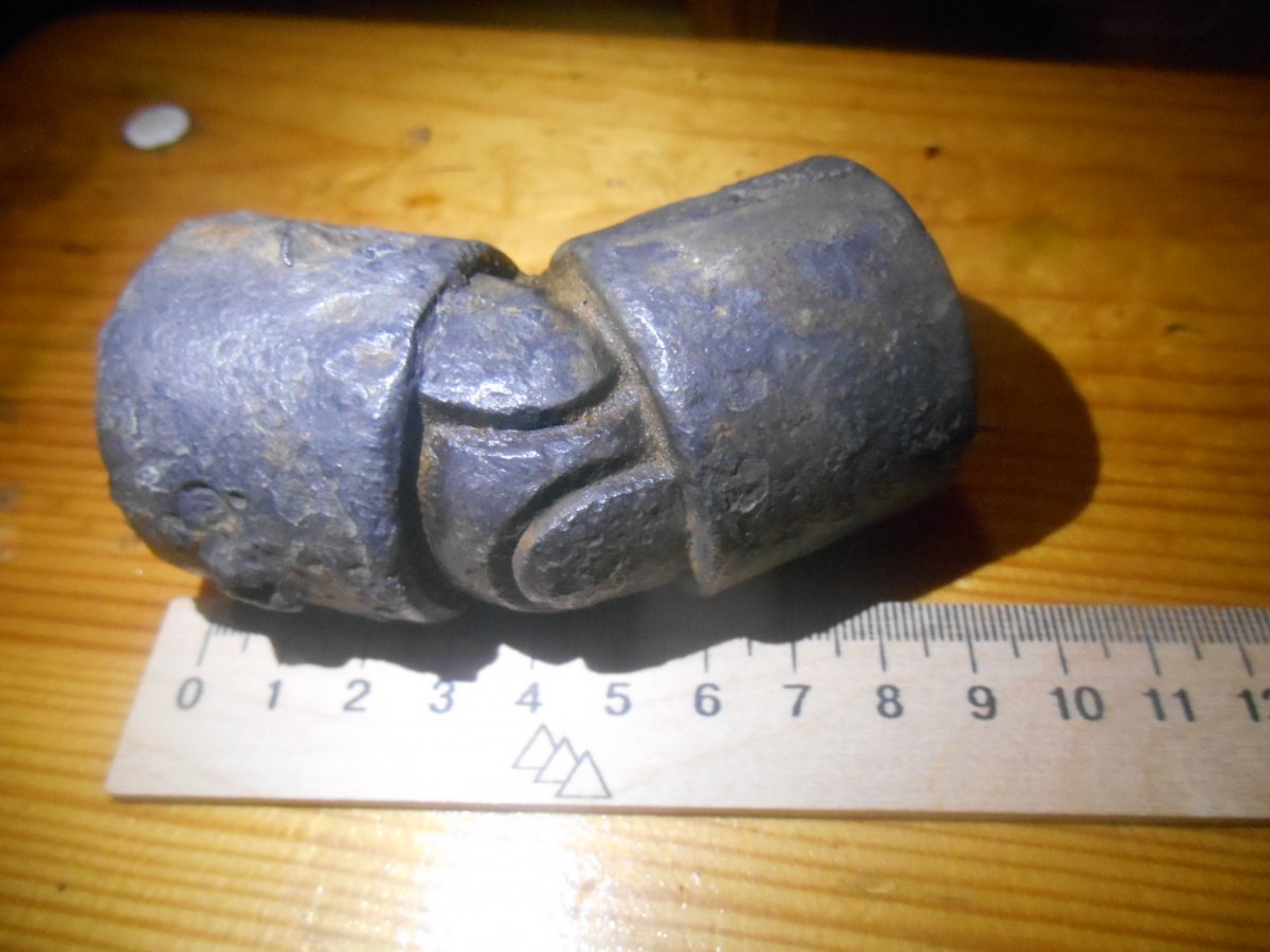

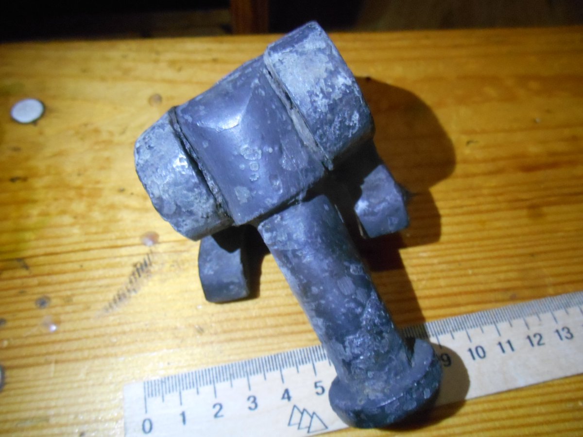

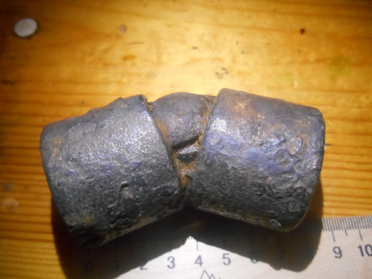

    карданчиков этих очень много в тигре определить откуда он конкретно не удастся с ув.
    Миша-Клад, Topaz81, tms и 2 другим нравится это.

  15. gall 83
    78
    138
    3.143
    на счет этой детали Вы были правы с ув.

    заслонка карбюратора майбах с ув.

  17. gall 83
    78
    138
    3.143

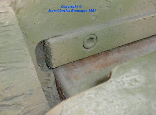

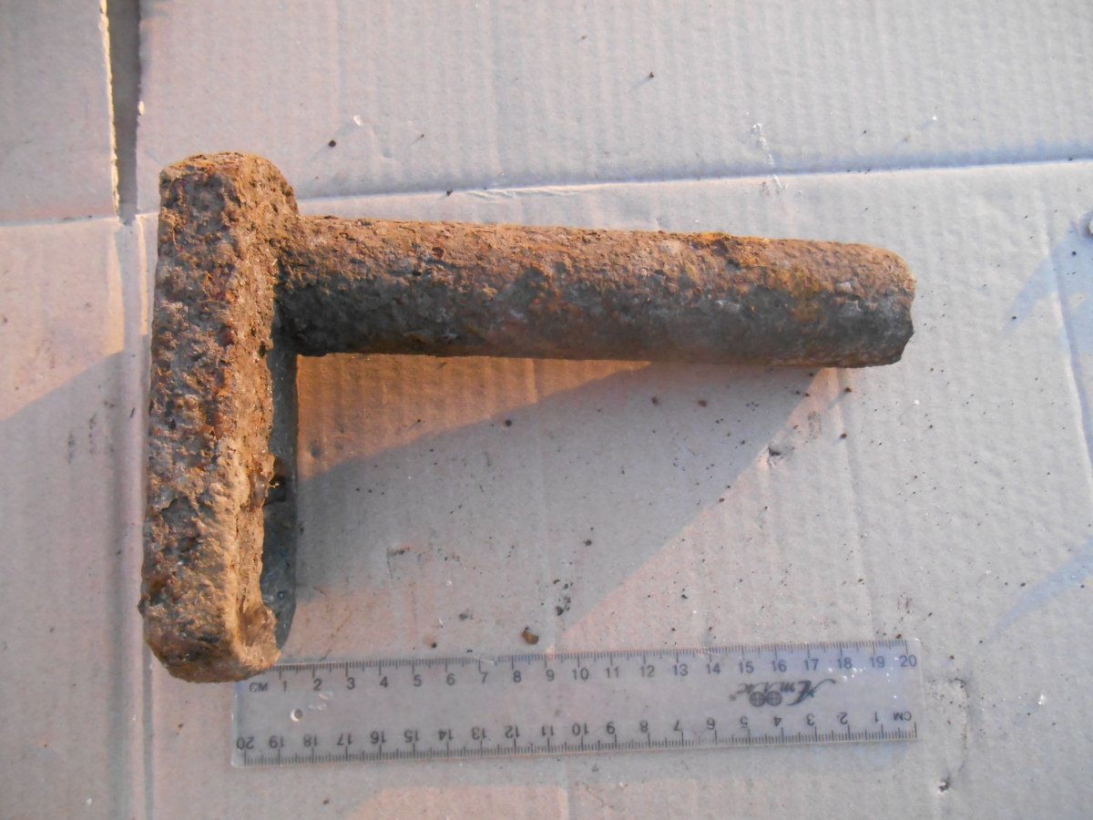

    а вот такие болты с ув.

  18. gall 83
    78
    138
    3.143

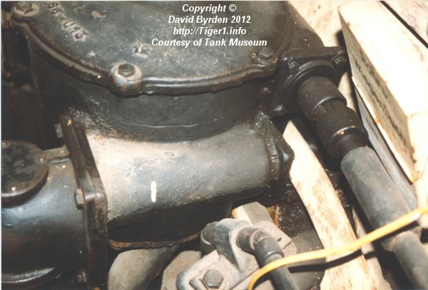

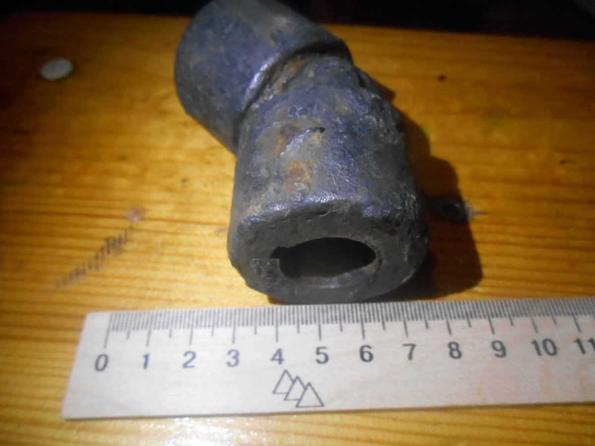

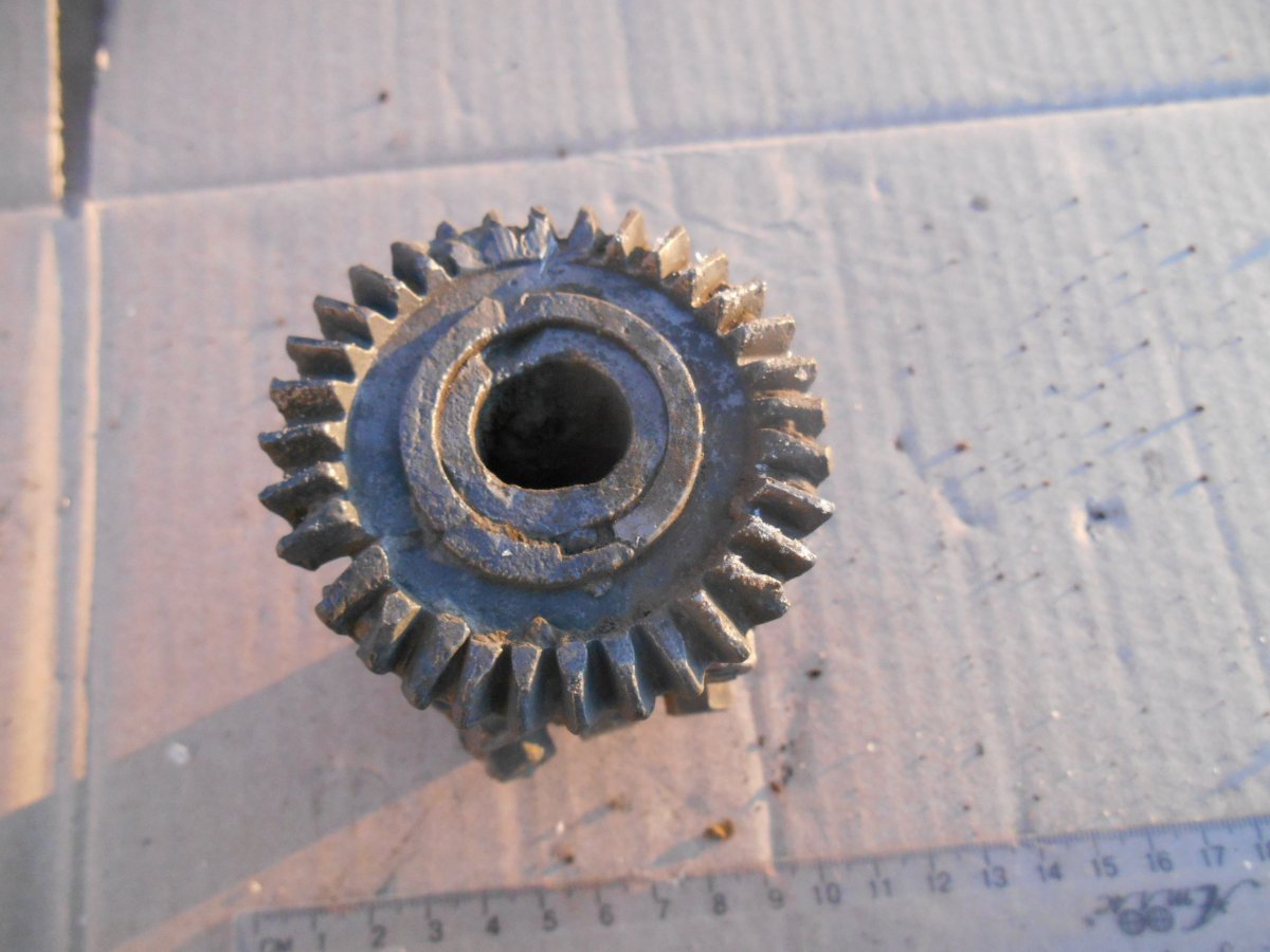

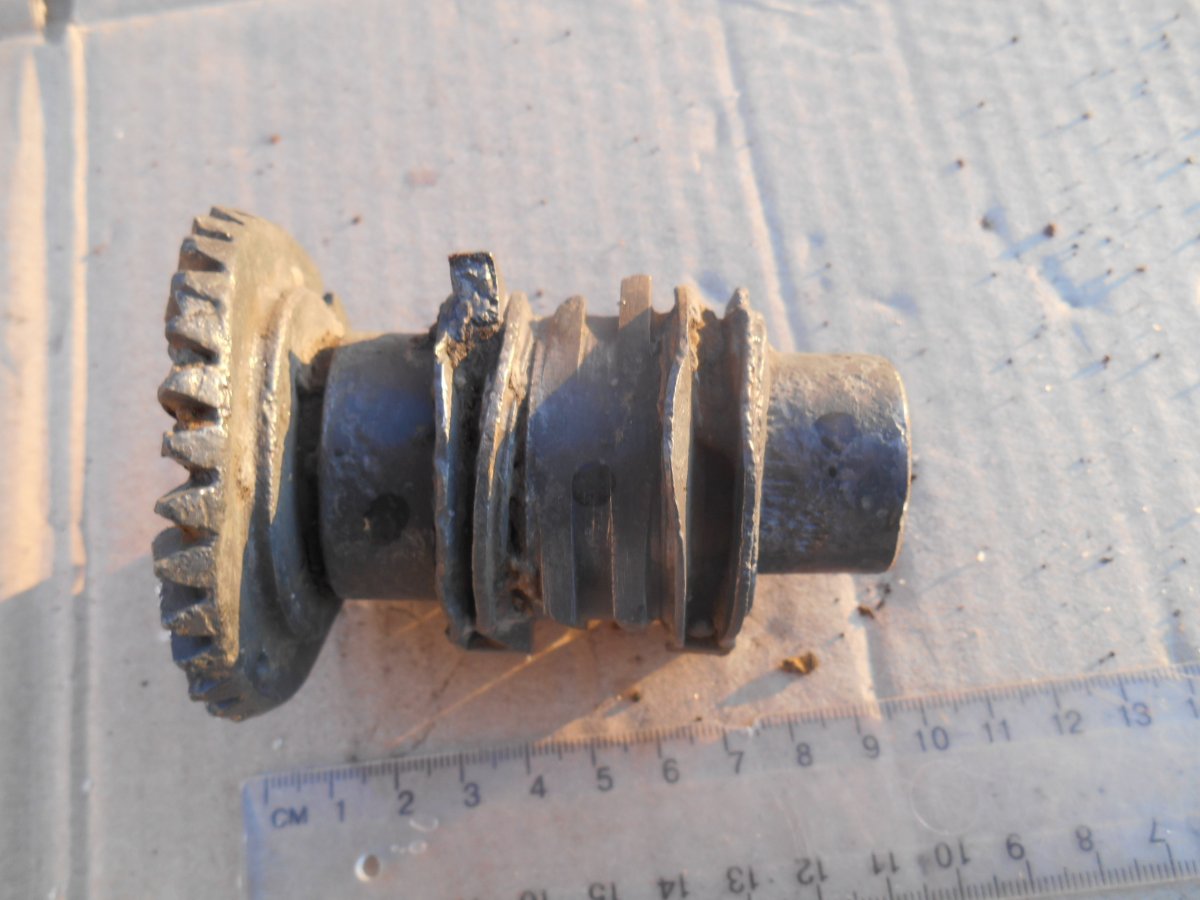

    И для Вас у меня есть новости как я и думал деталь эта с коробки передач с ув
    A10A, Roma_1985 и shoomaher609 нравится это.

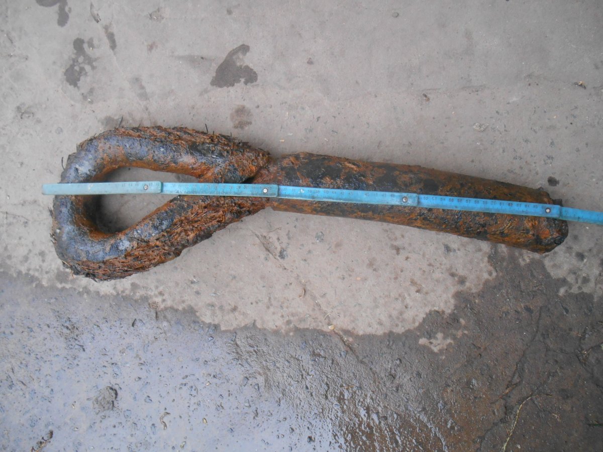

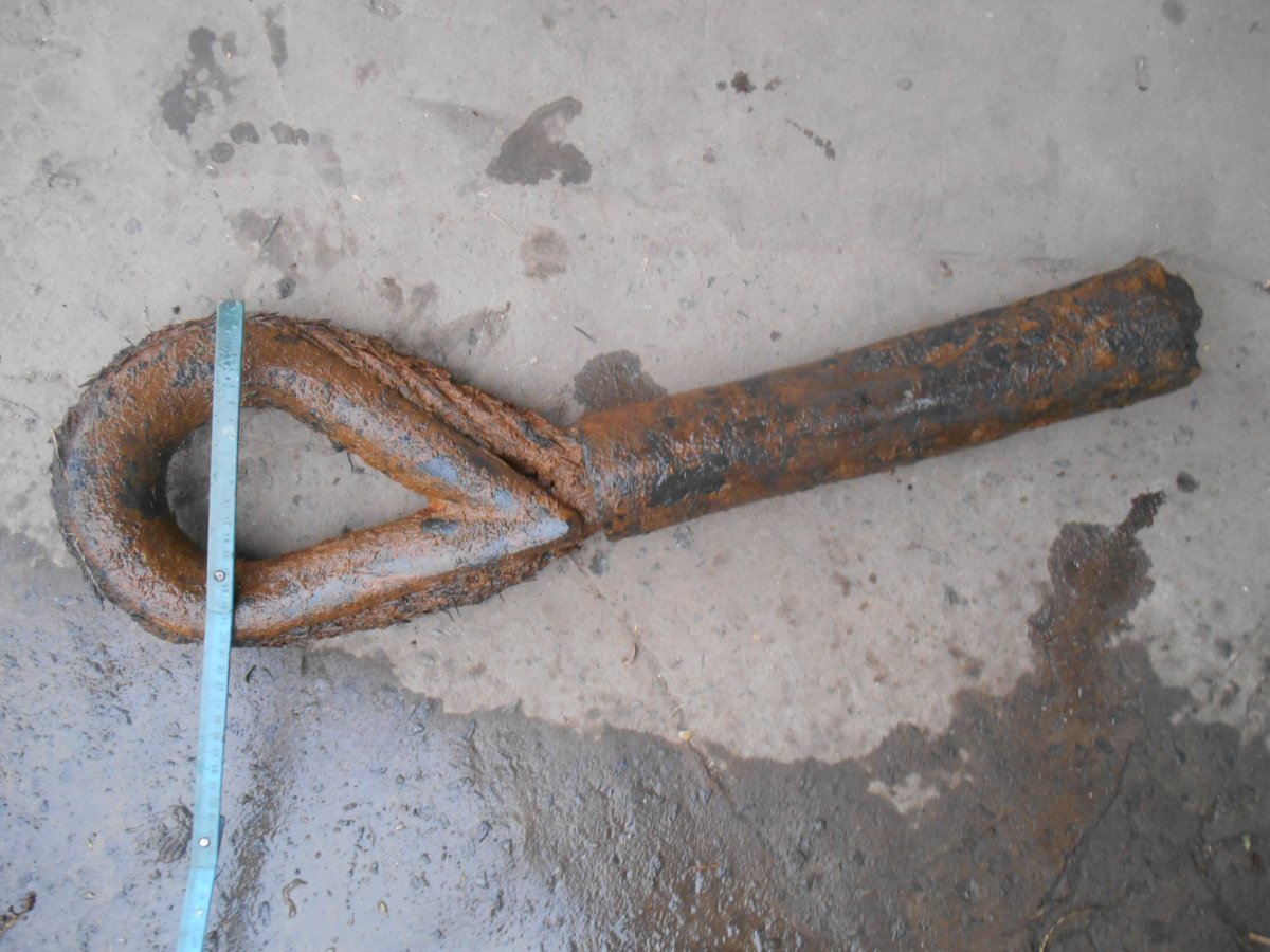

    Доброго дня, думаю виставити на аук коуш троса, Запитання таке: виставляти в такому вигляді як є? Чи відділити коуш від троса, тоді і вага знизиться на добрий десяток кілограмів. Тема була по коушу , але заглохла.
    https://reibert.info/threads/koush-trosa-z-tigra.1038893/
    Деталі по Тигру уже на аукціоні.
    З Повагою.
    gall 83 и ded72 нравится это.
  20. ded72
    ded72 Oberleutnant
    43
    85
    2.132
    Доброго!
    Я бы оставил всё как есть!
    С уважением!
    gall 83, Миша-Клад и shoomaher609 нравится это.
  21. gall 83
    78
    138
    3.143
    Я тоже бы ставил как есть а потом по желанию покупателя с ув
    ded72 и shoomaher609 нравится это.

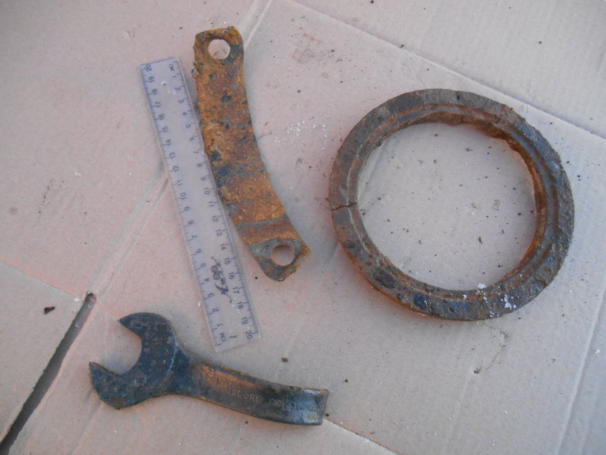

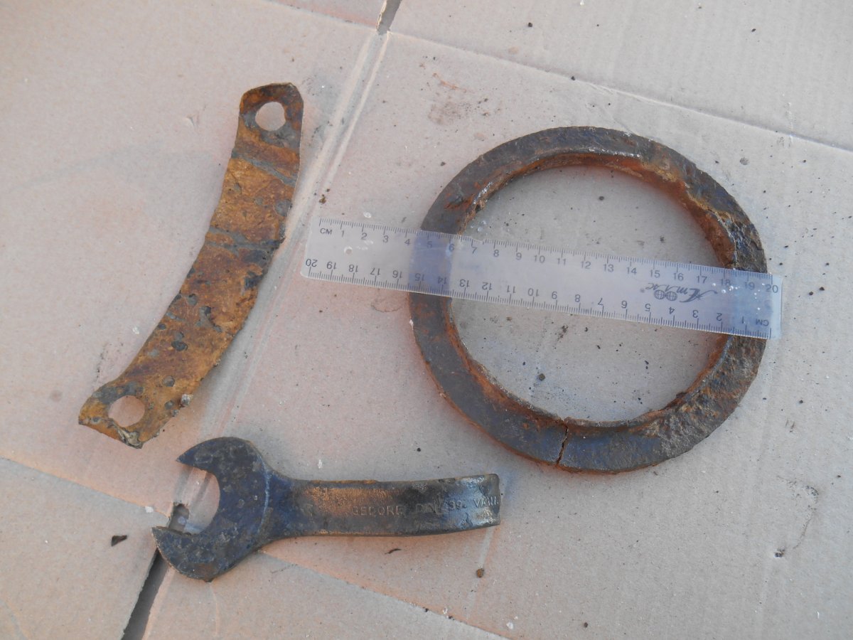

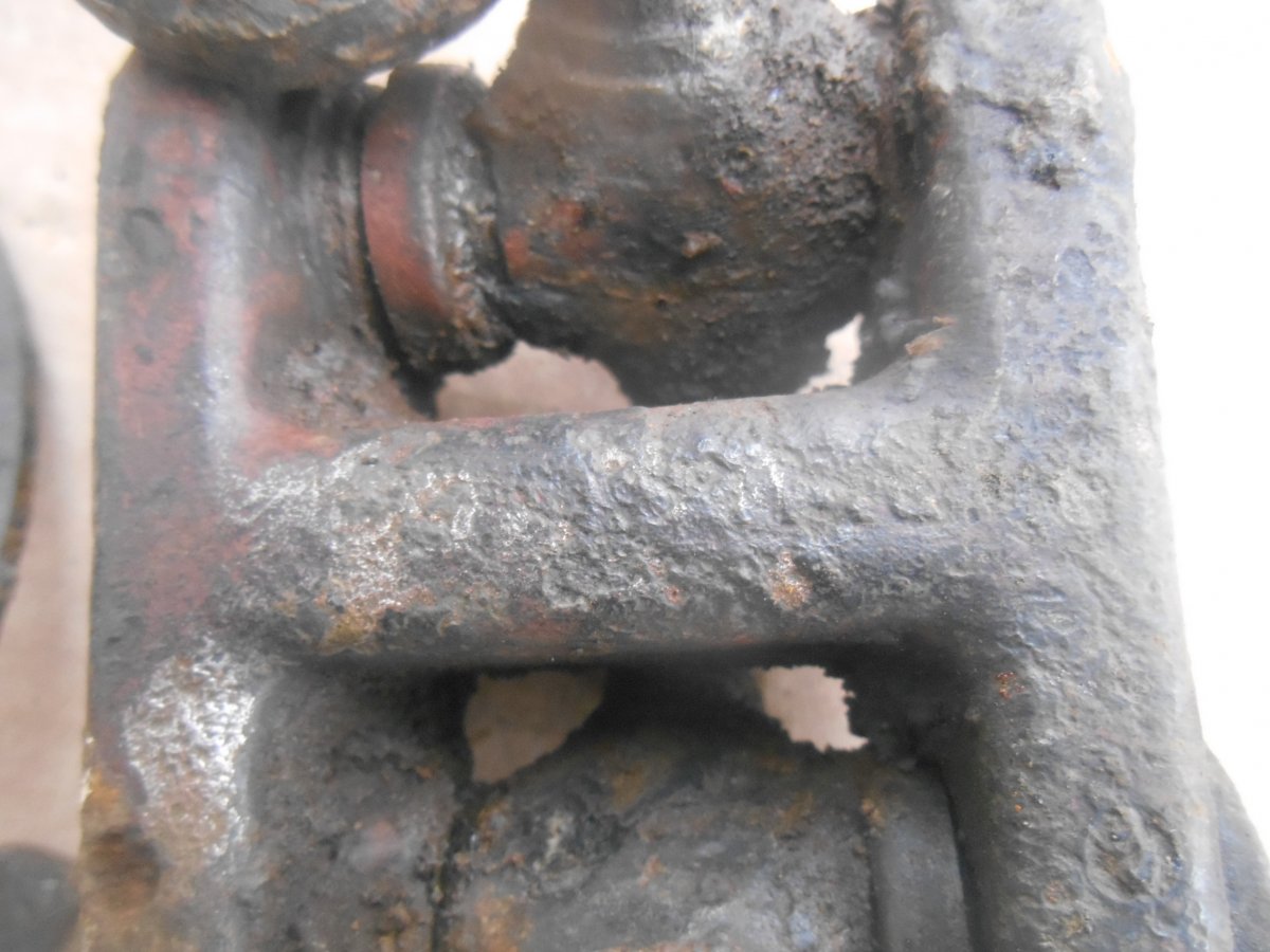

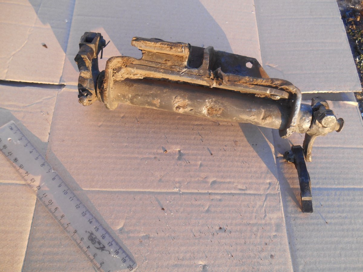

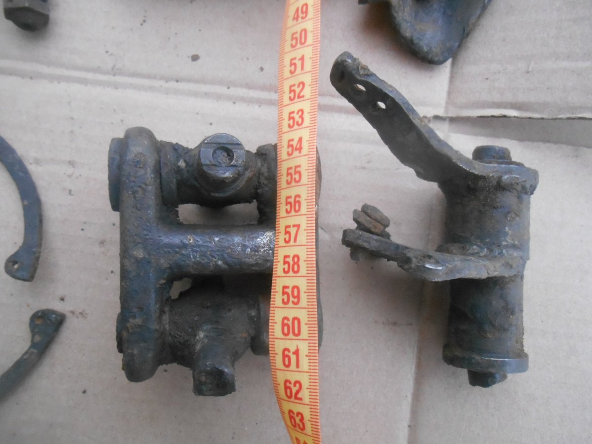

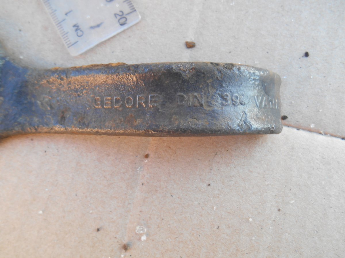

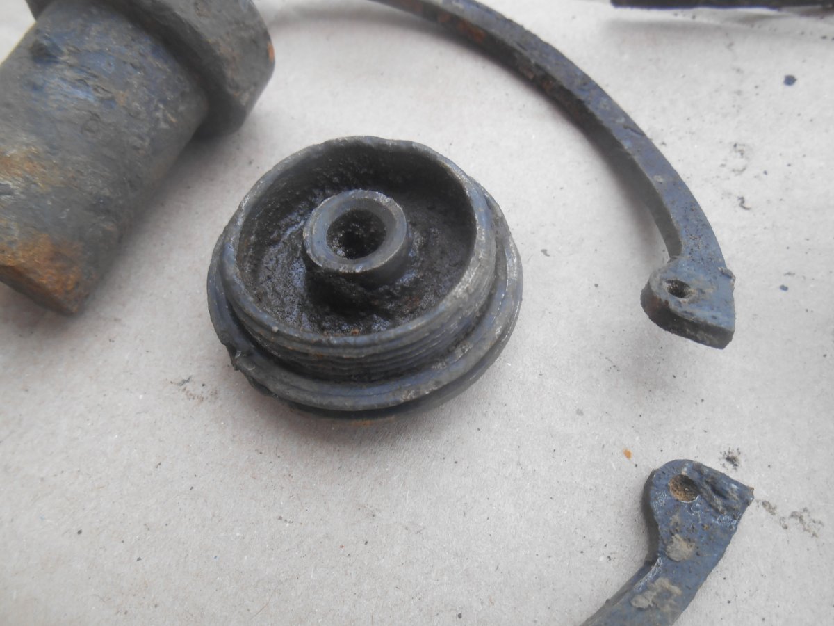

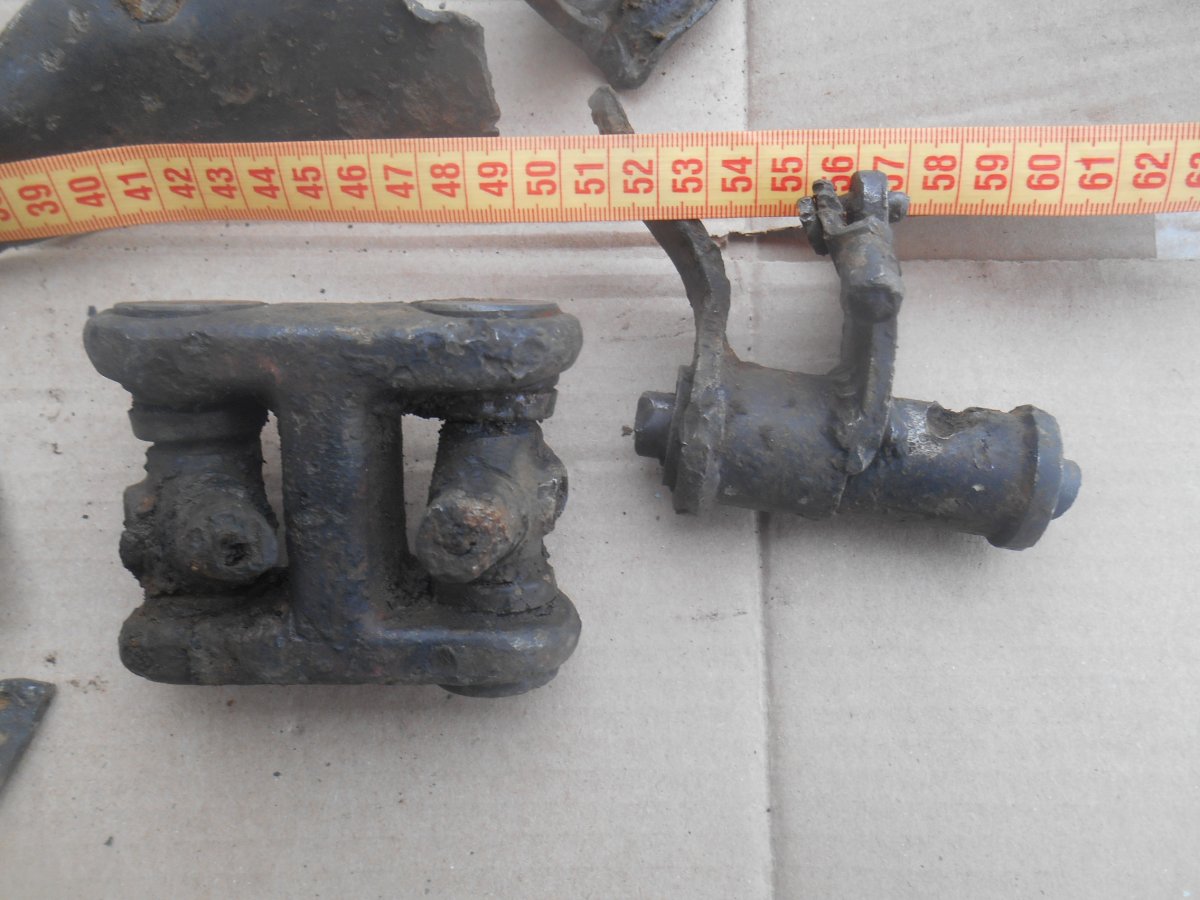

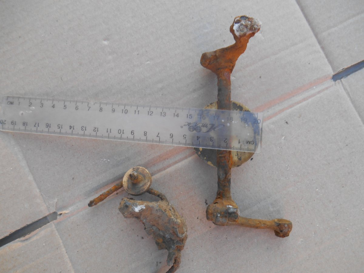

    Доброго дня, ще чуток мєлочі знайшлось, длпоможіть оприділити.
    gall 83, Topaz81 и Roma_1985 нравится это.

  25. gall 83
    78
    138
    3.143

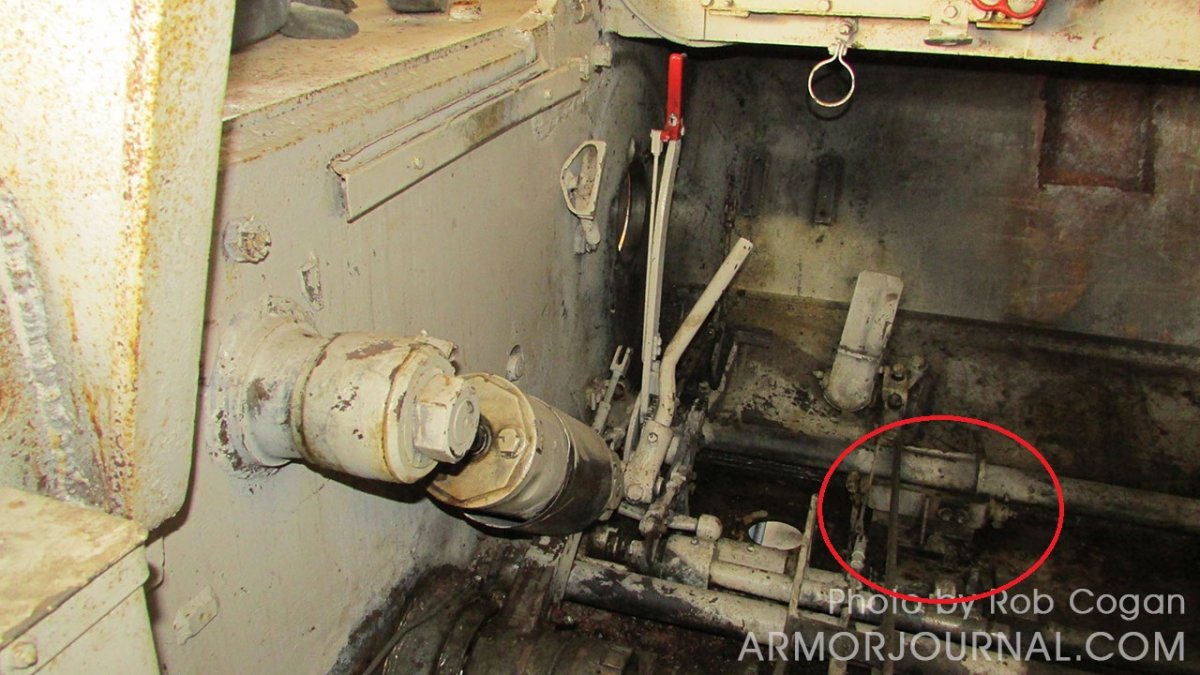

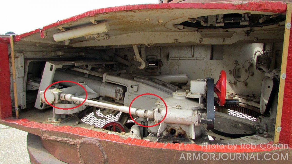

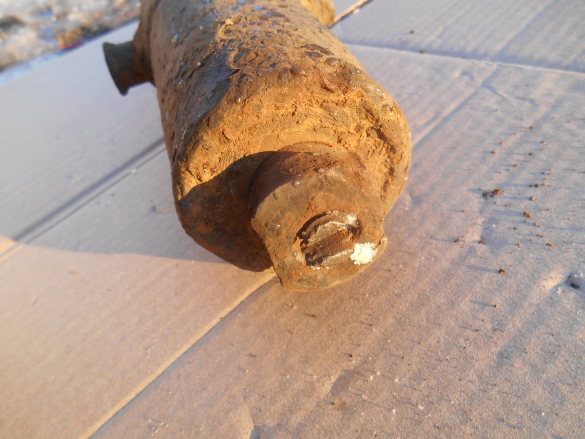

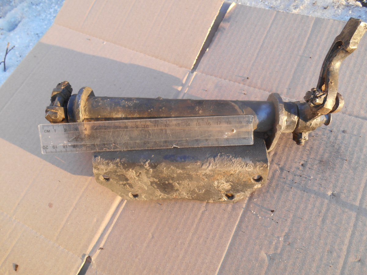

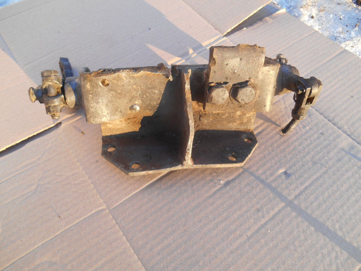

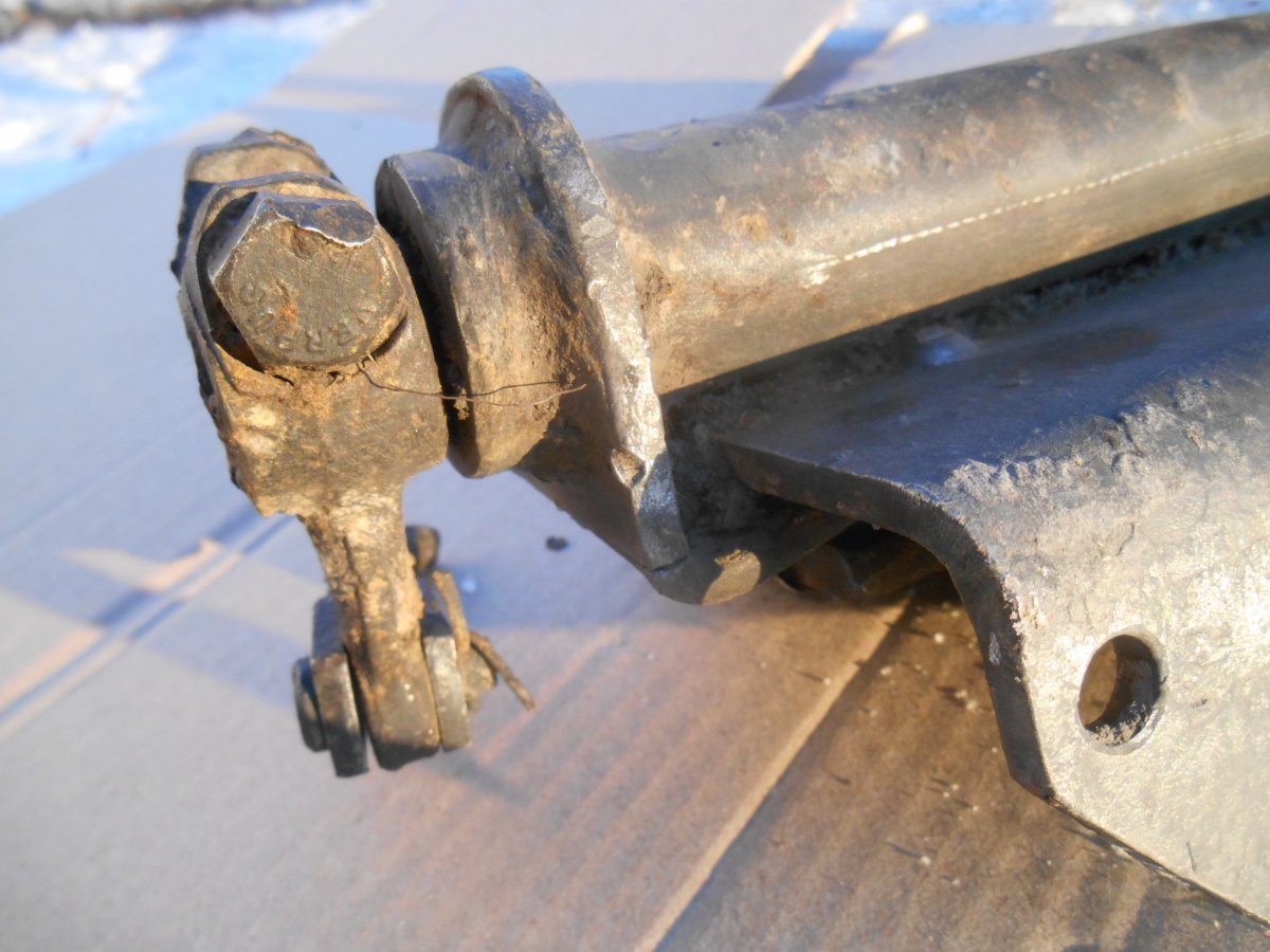

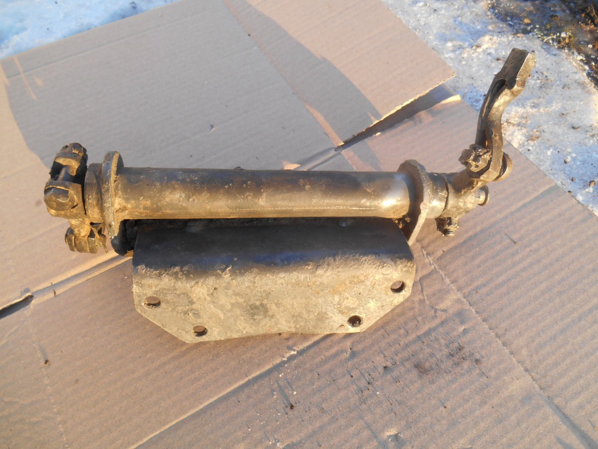

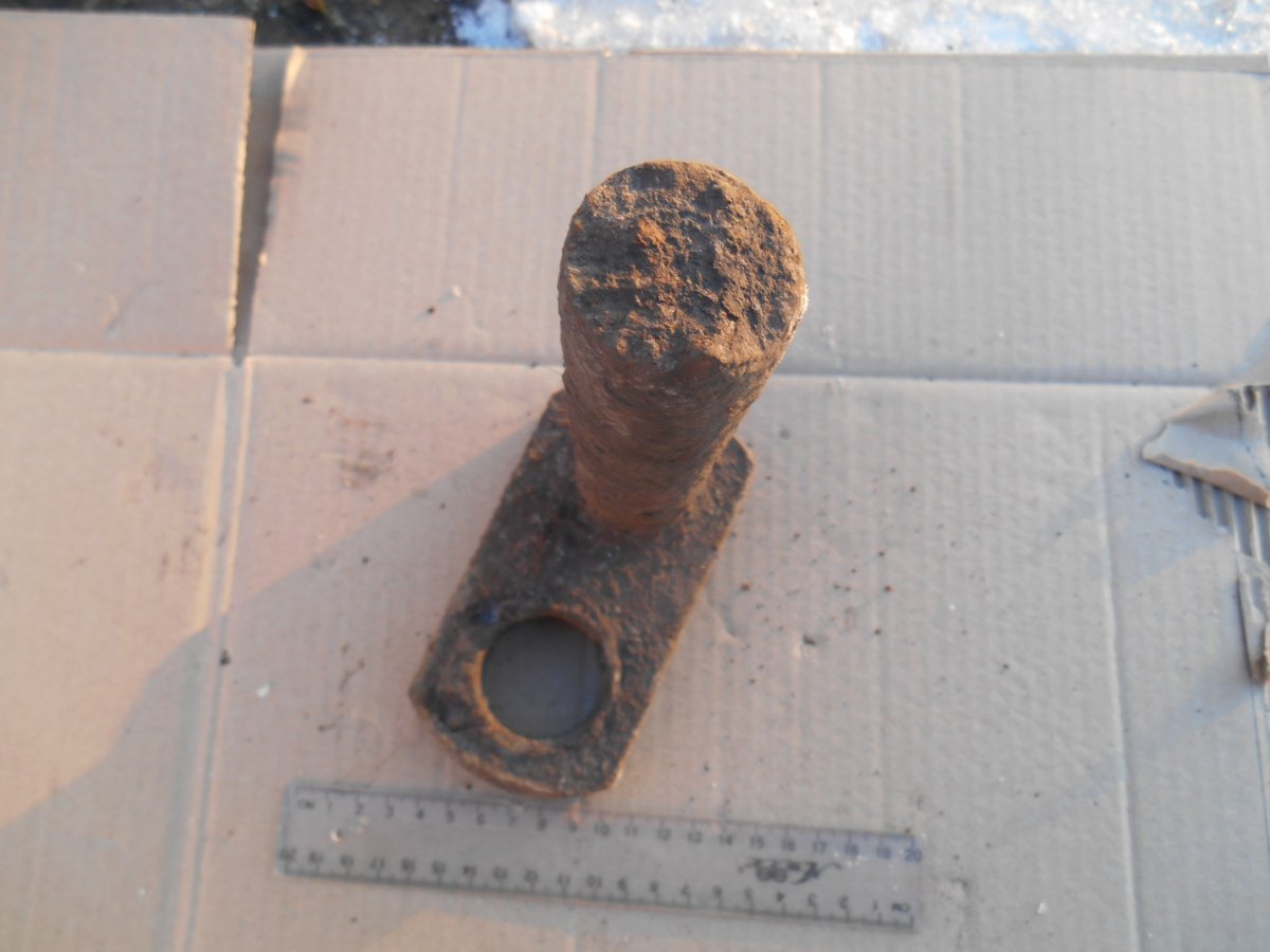

    опять задачку мне задали я уже думал что этот карданный узел (8) не с тигра а вот он родной установлен на тормозном валу правого катка не знаю правда зачем вращение вала не полное максимум пол оборота с ув.
    shoomaher609, Topaz81, Bentley и ещё 1-му нравится это.

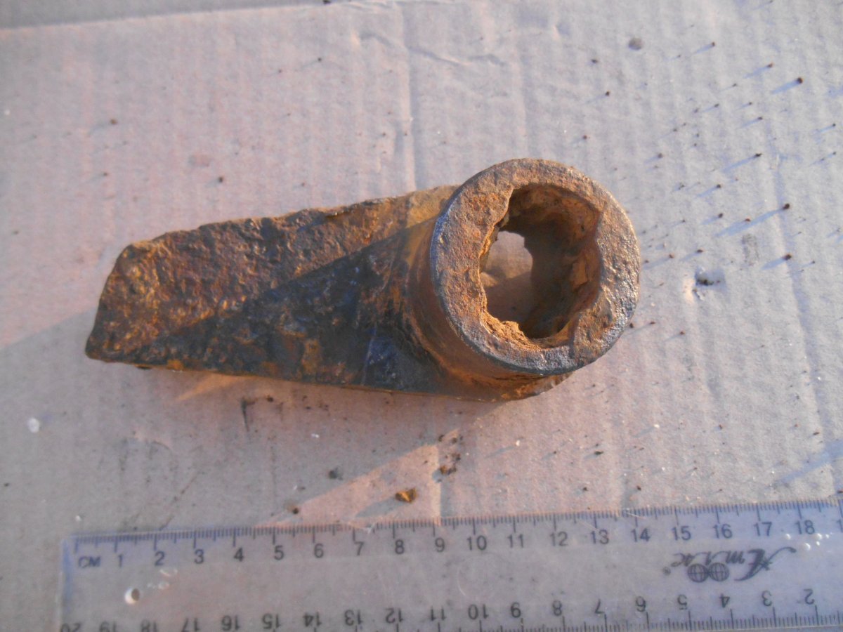

  26. gall 83
    78
    138
    3.143

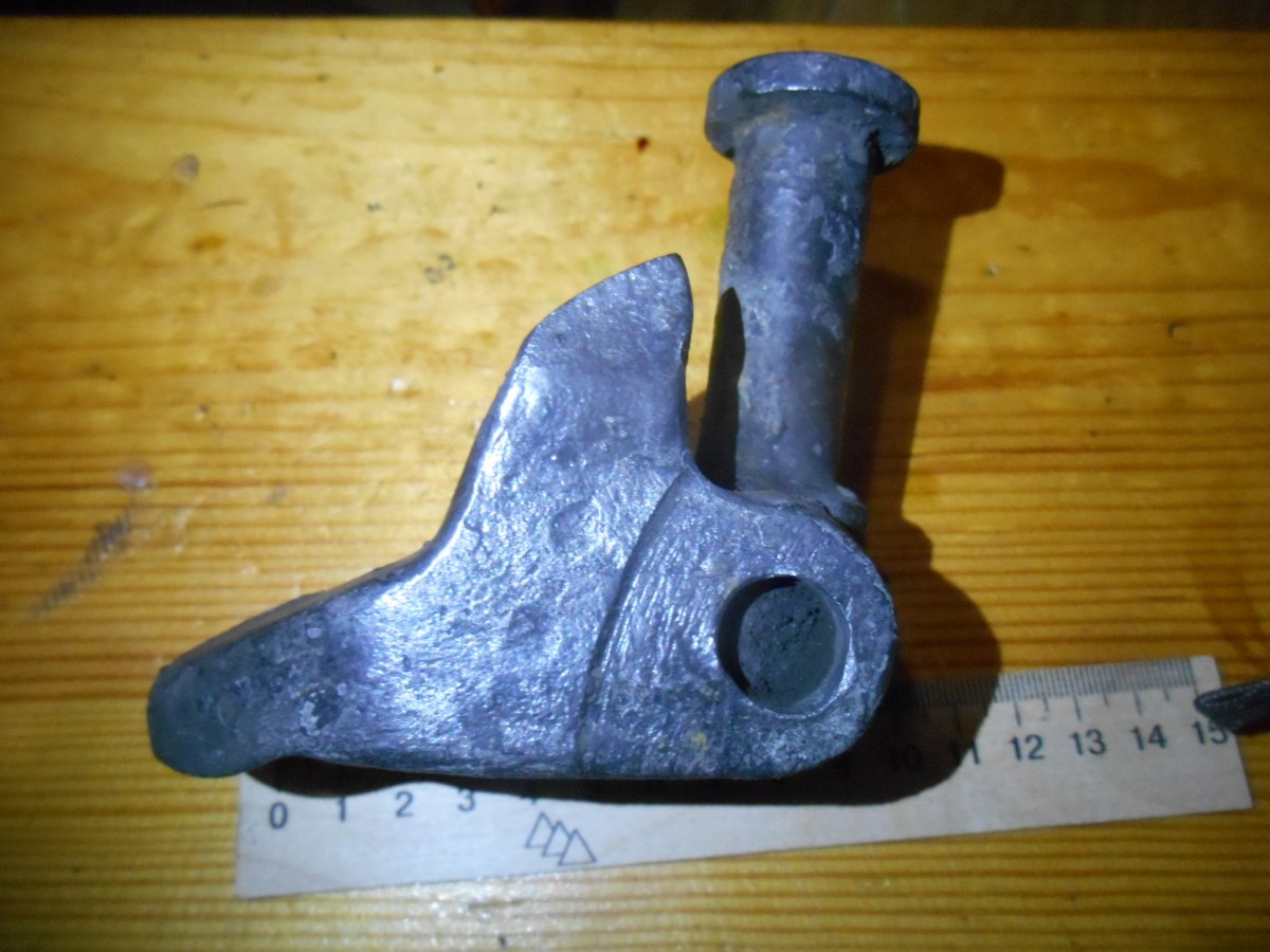

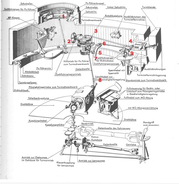

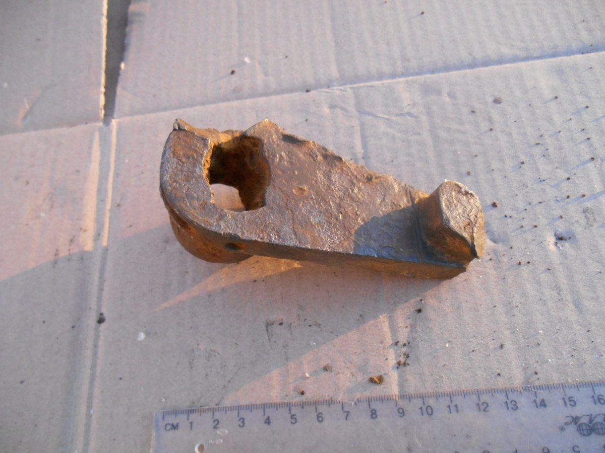

    деталь №9 это качалка из системы тяг управления не нашёл ее на фото зато попалась фотка тигра 2 с такой же деталью думаю принцип работы тяг одинаков с ув.
