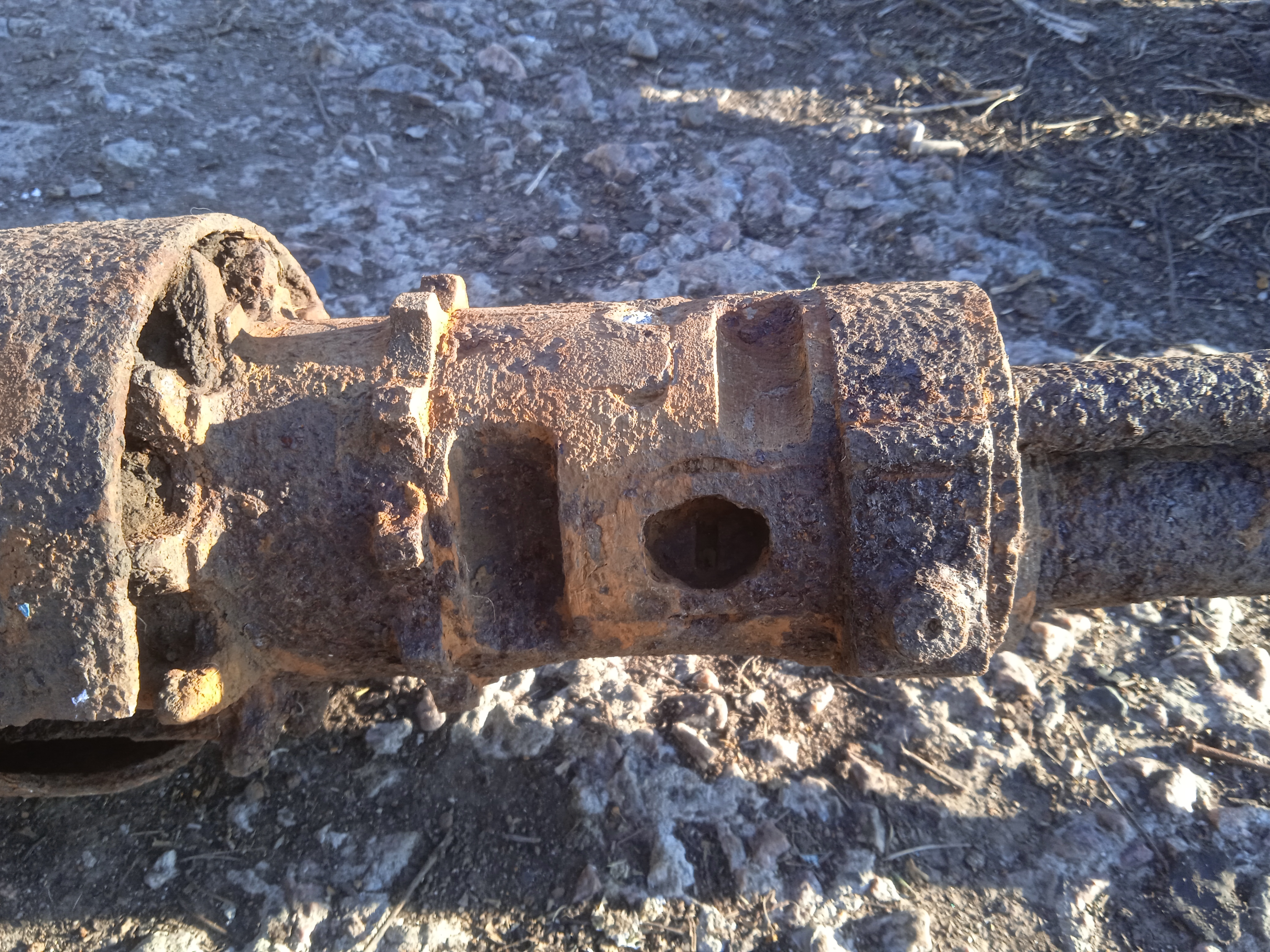

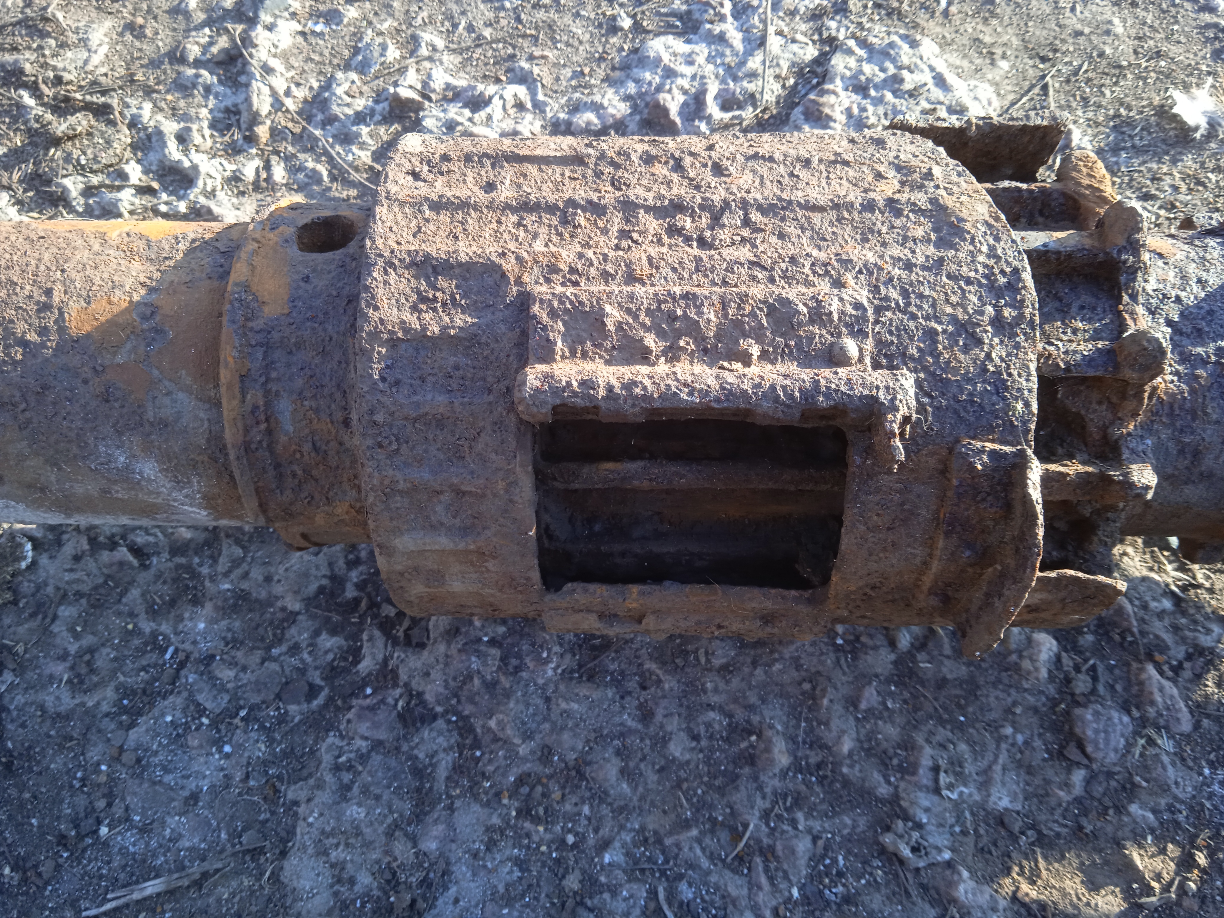

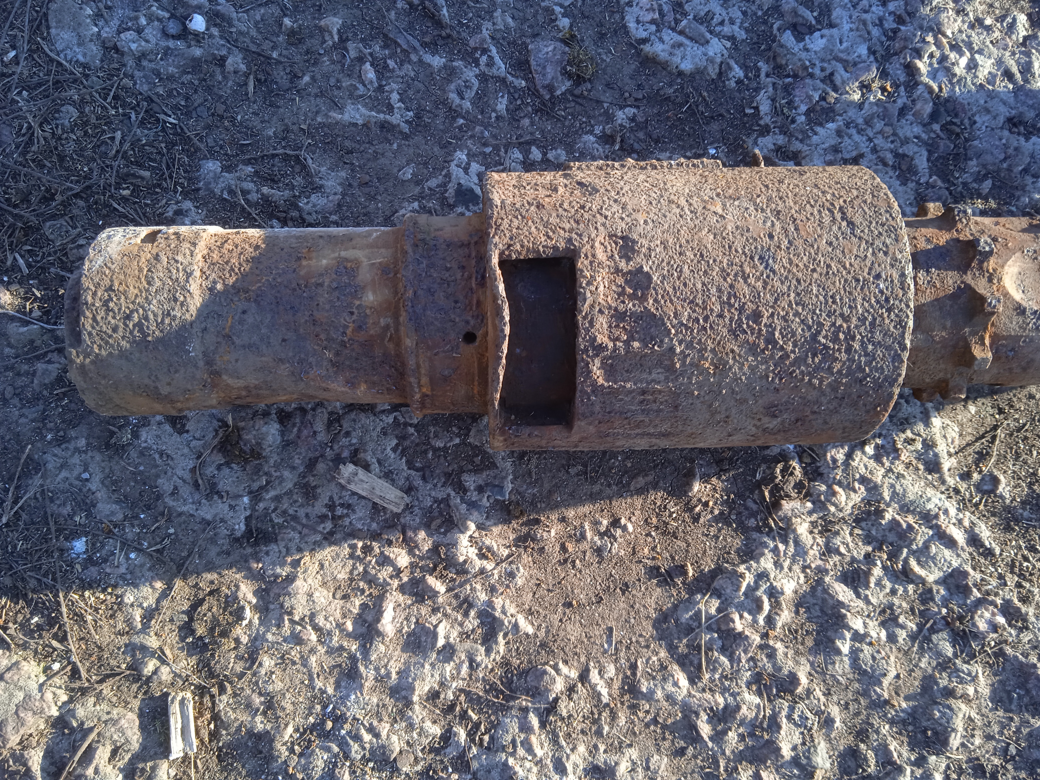

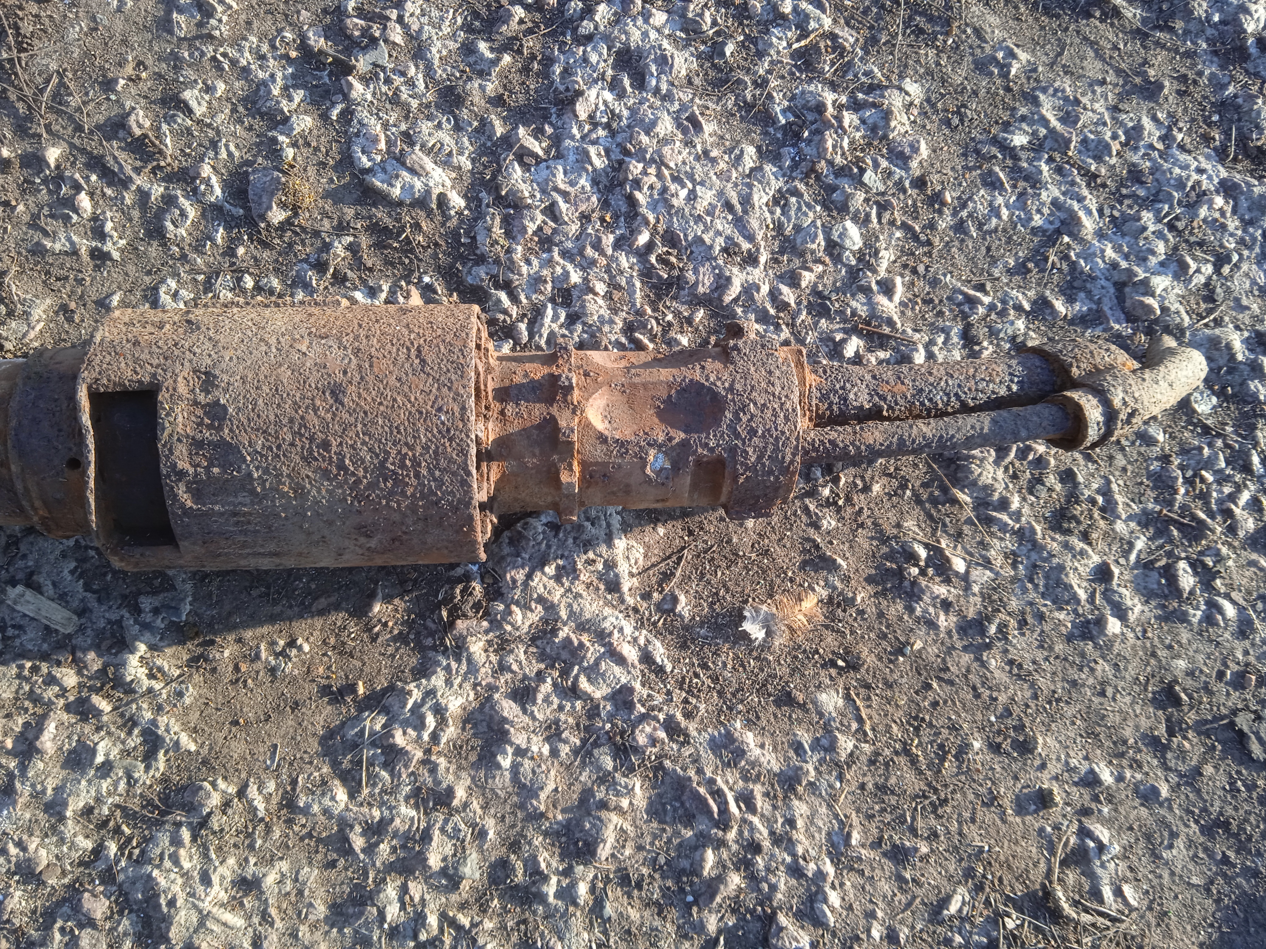

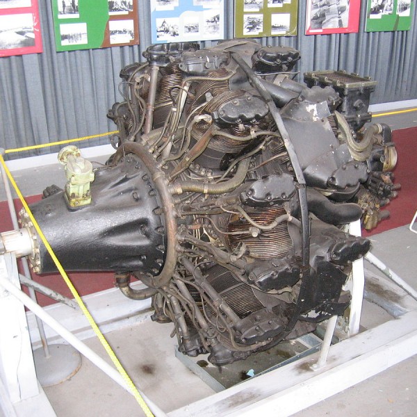

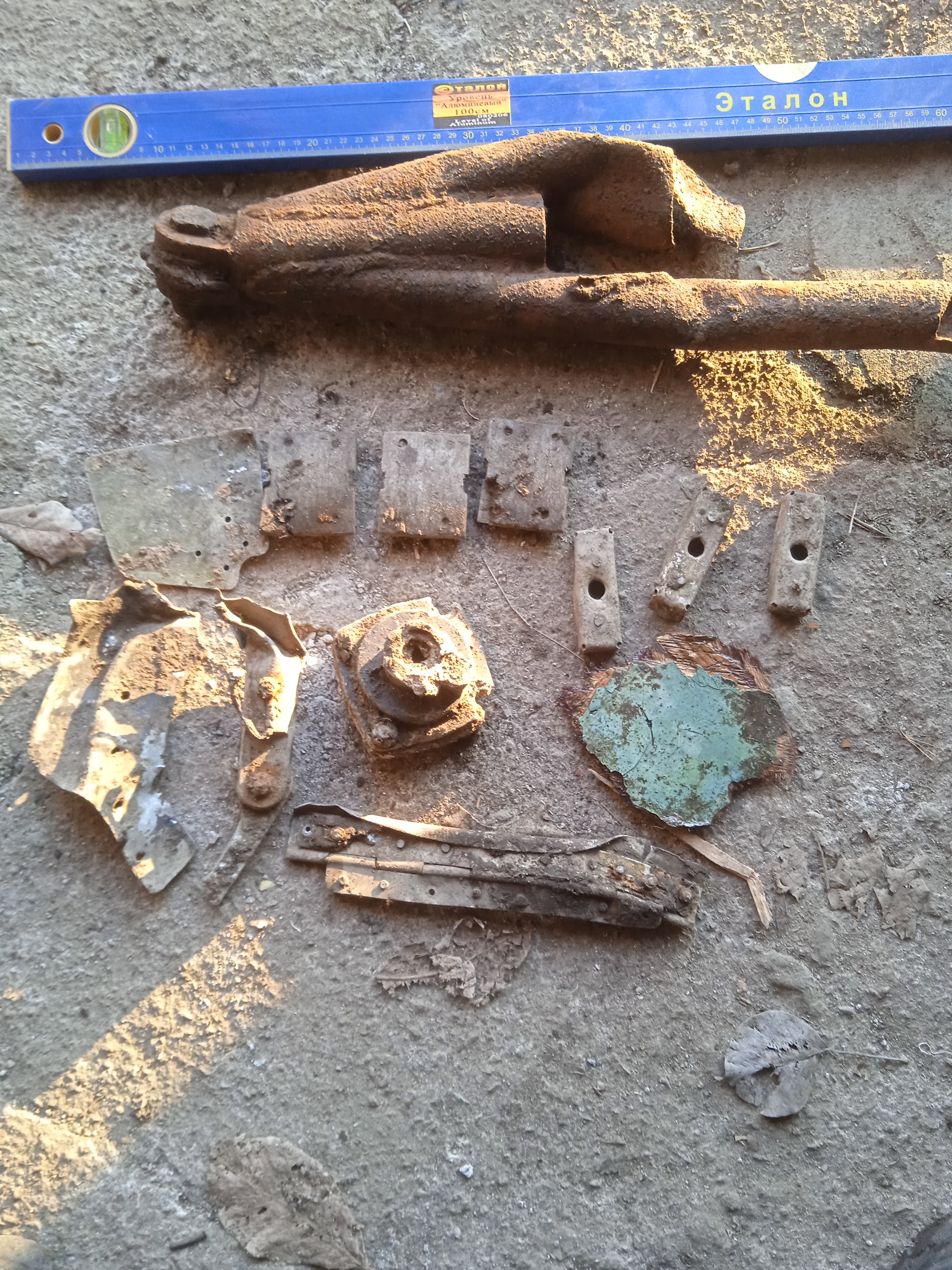

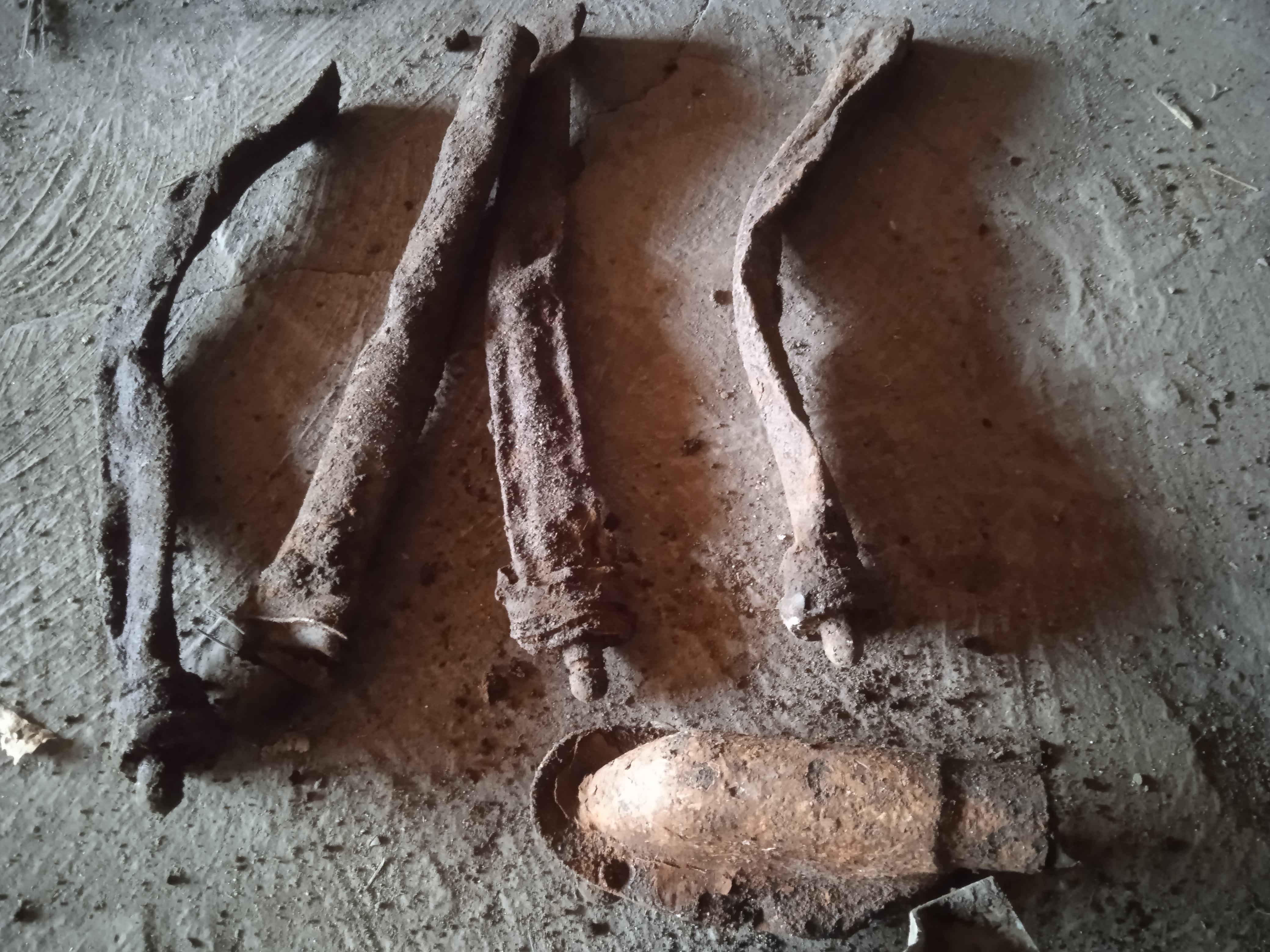

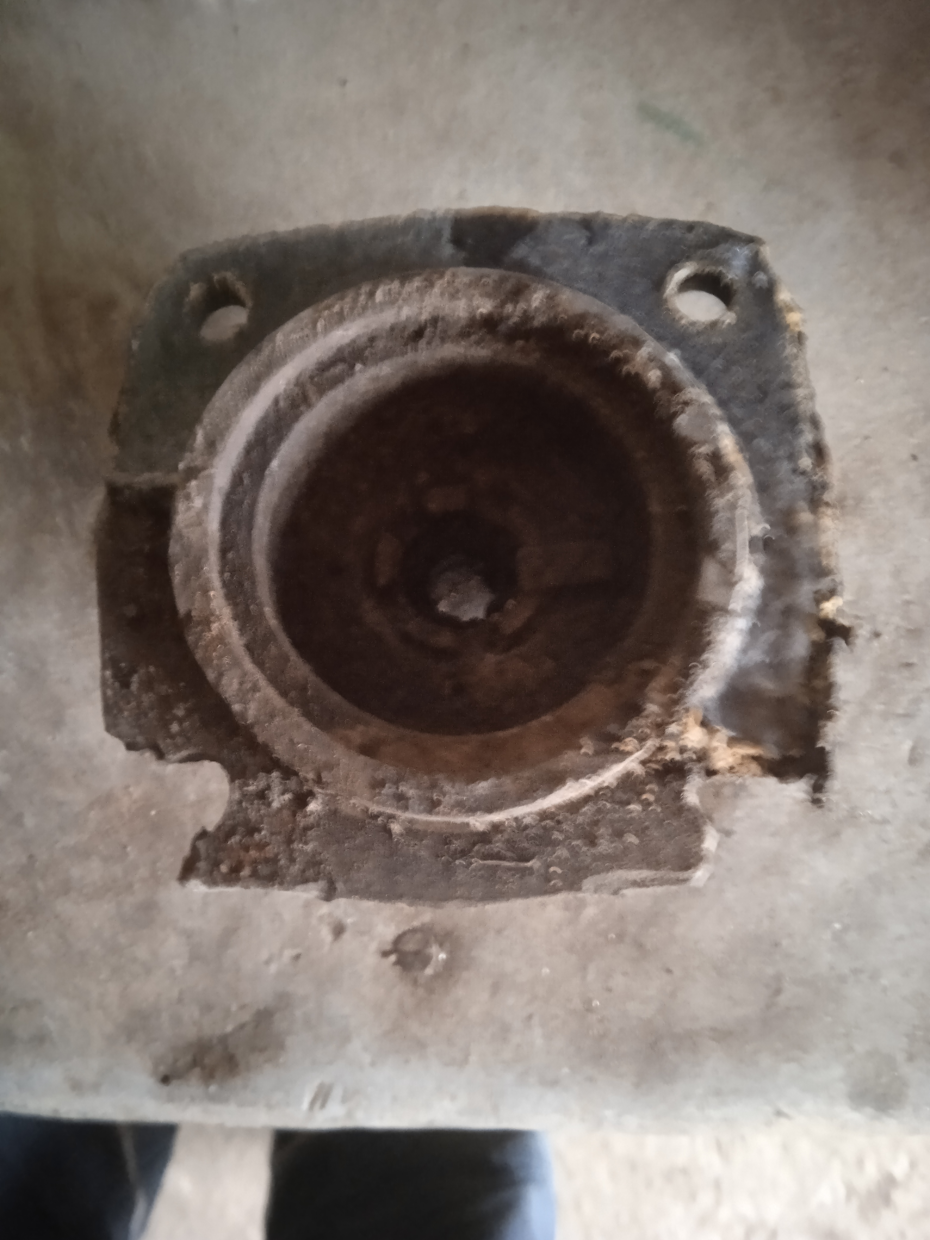

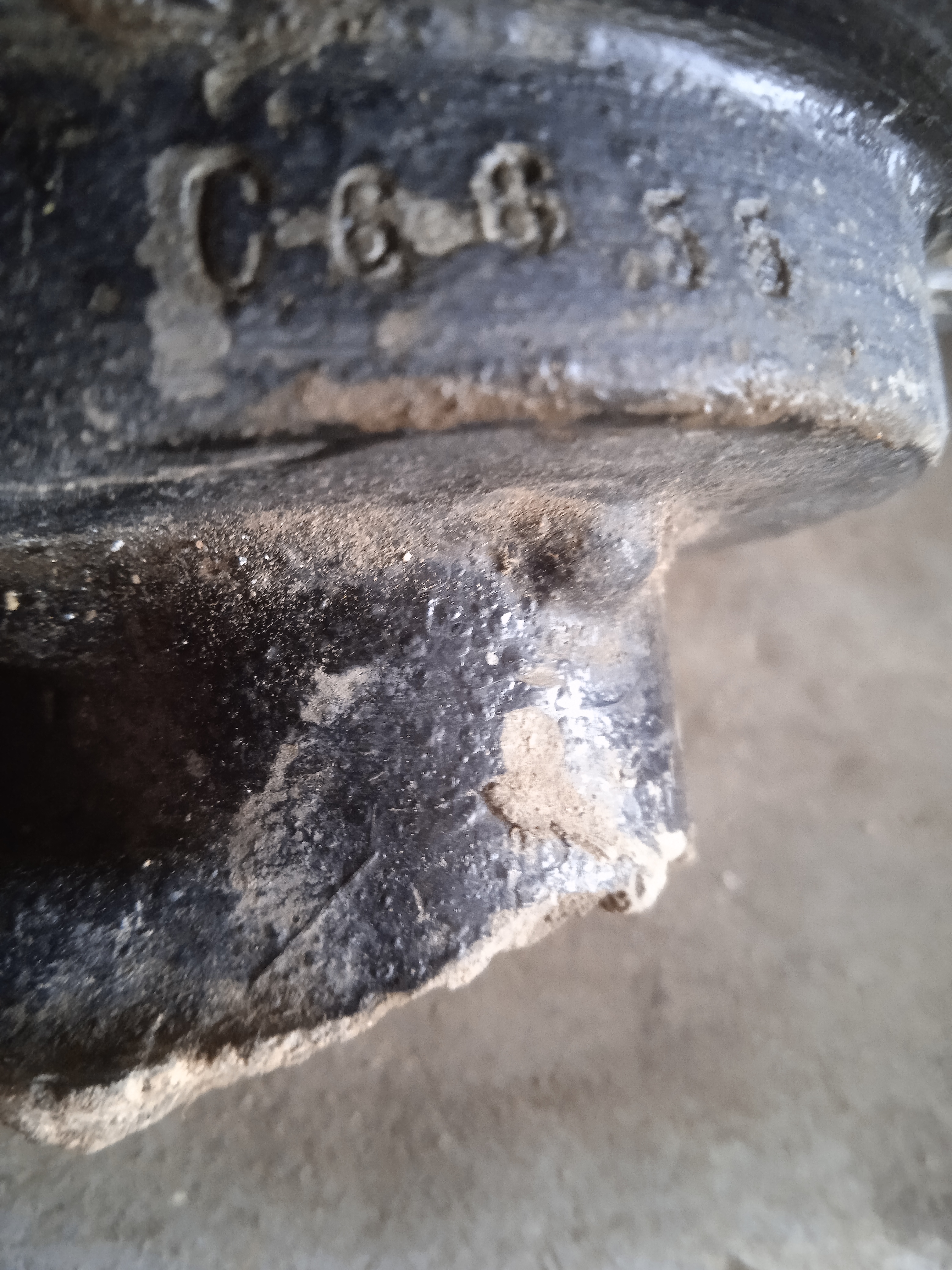

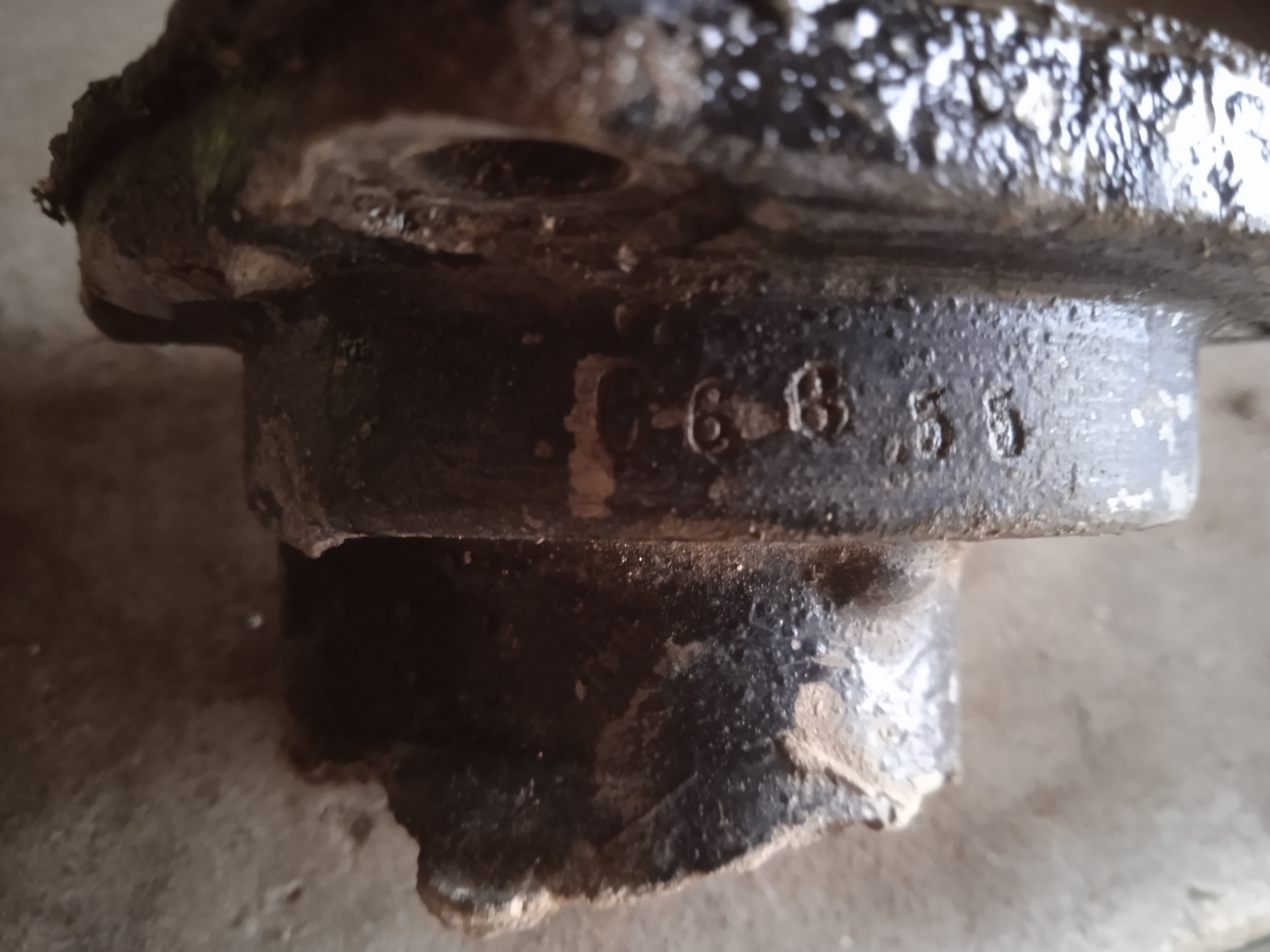

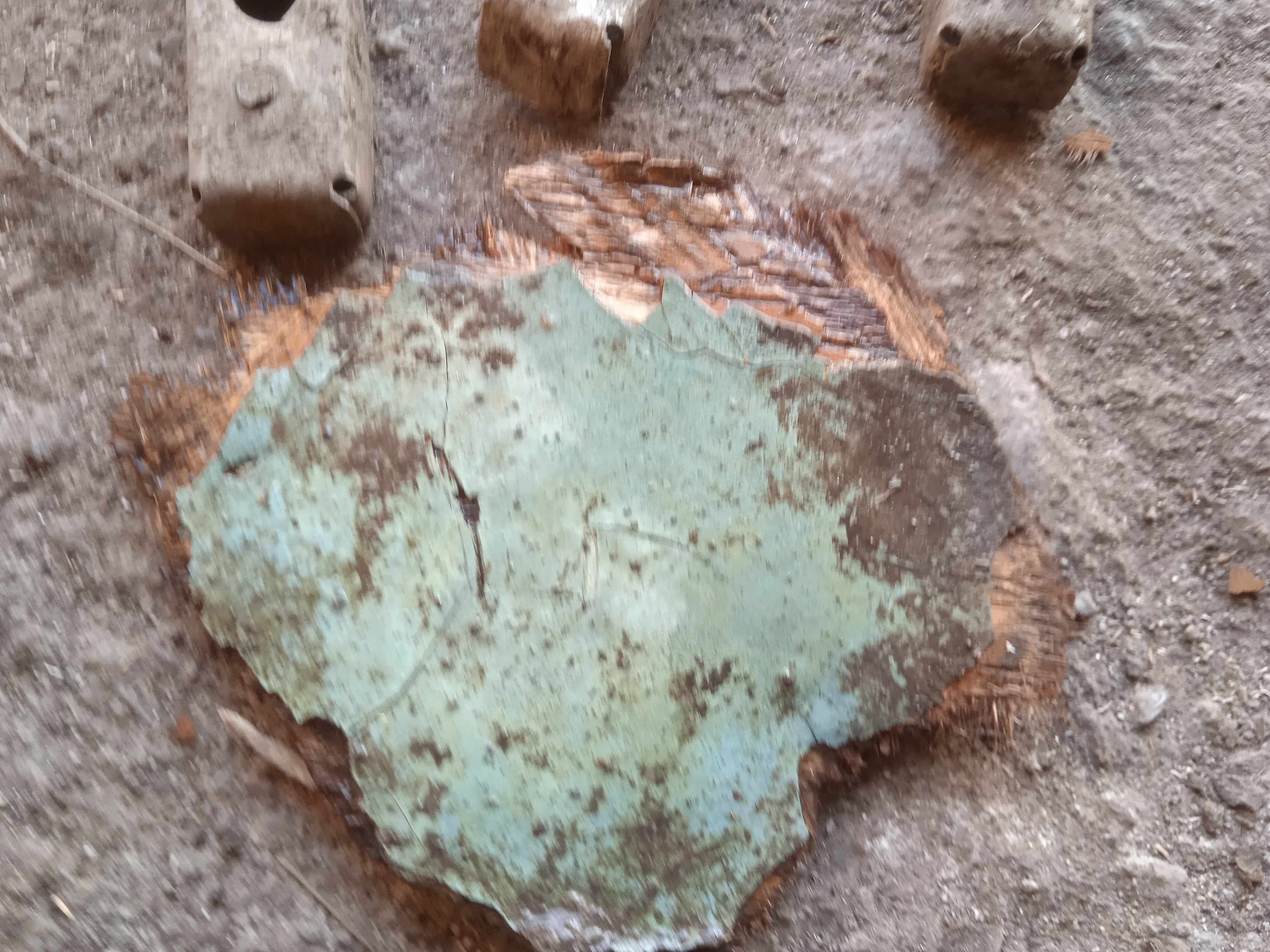

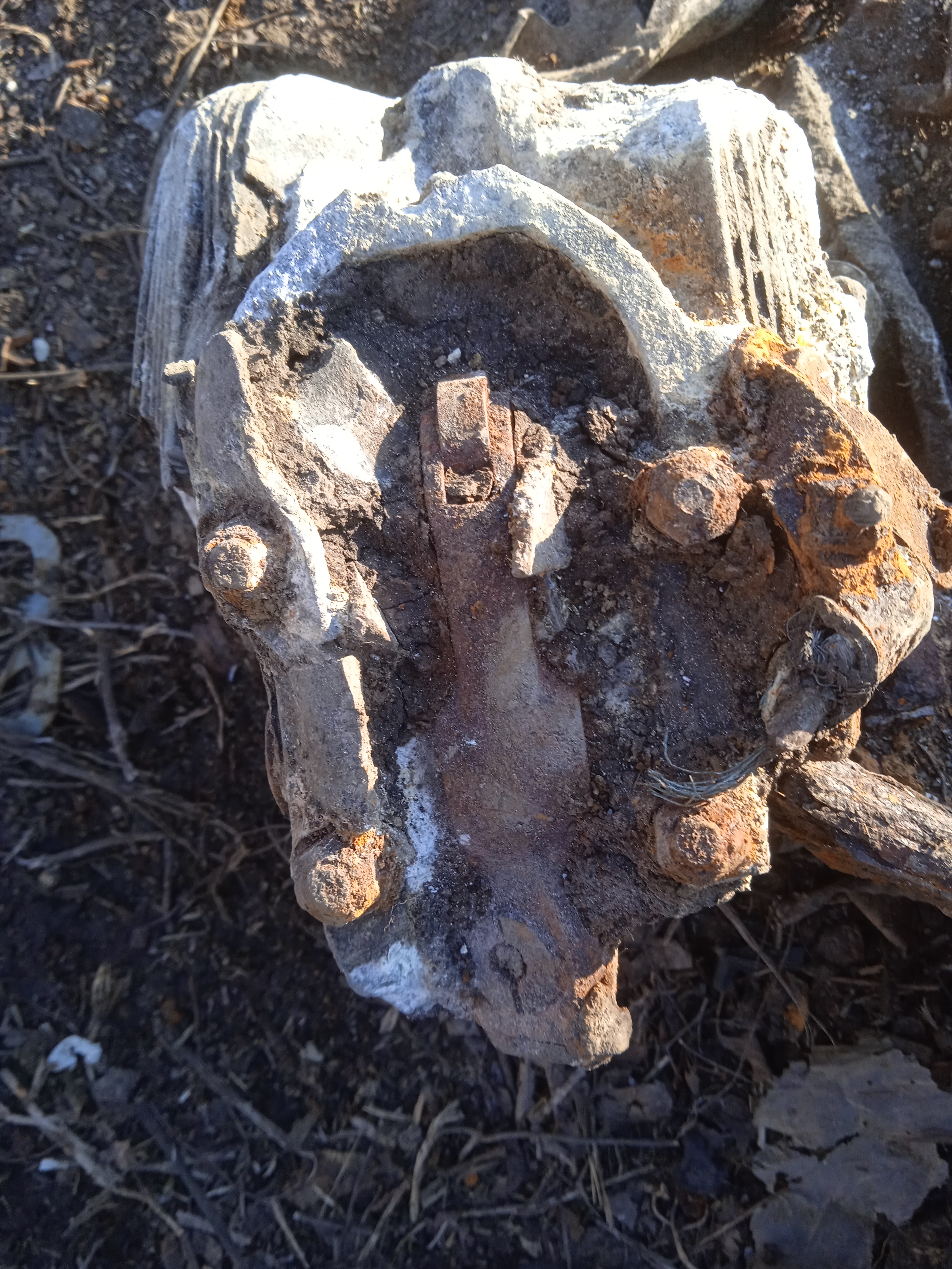

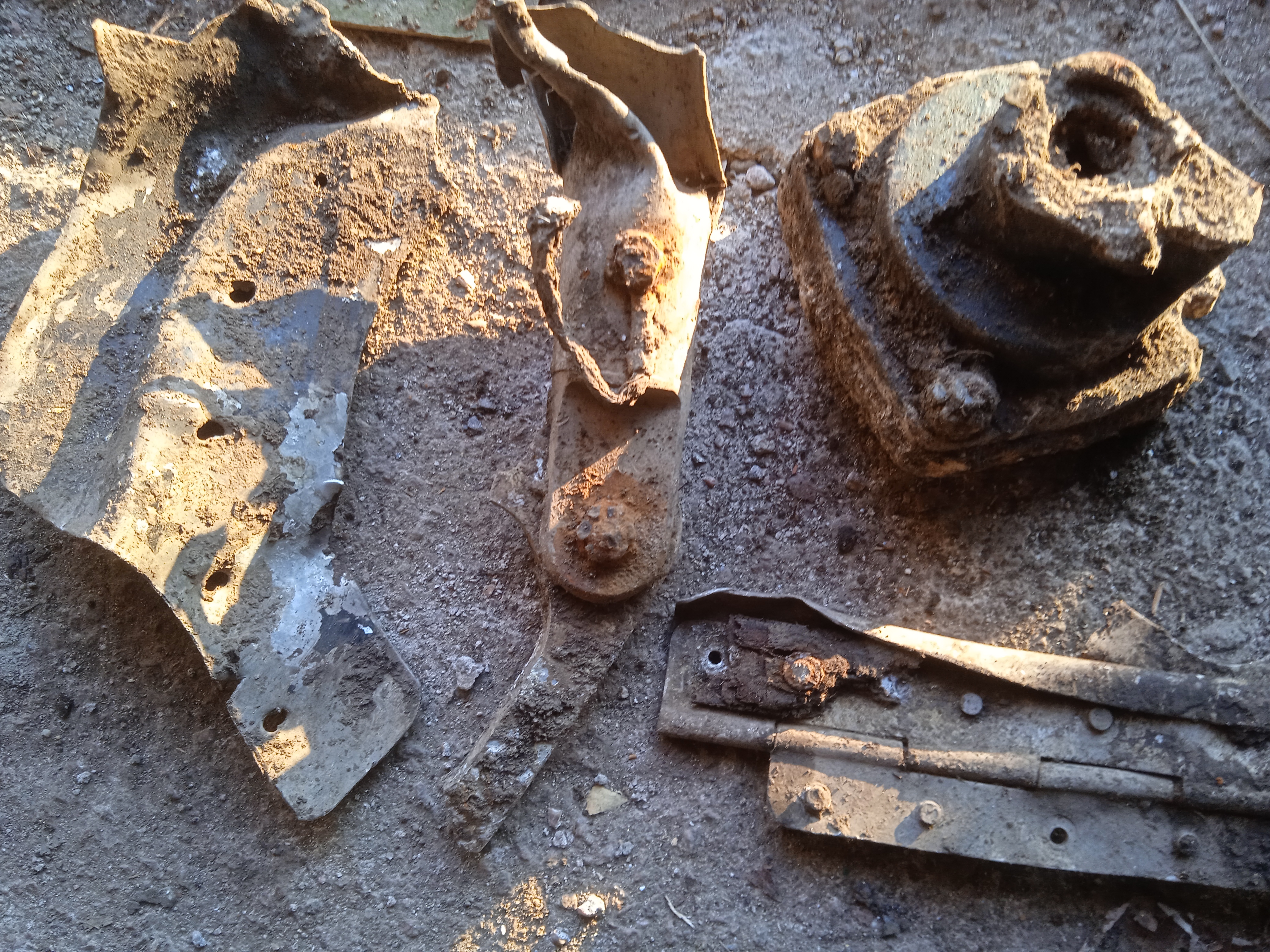

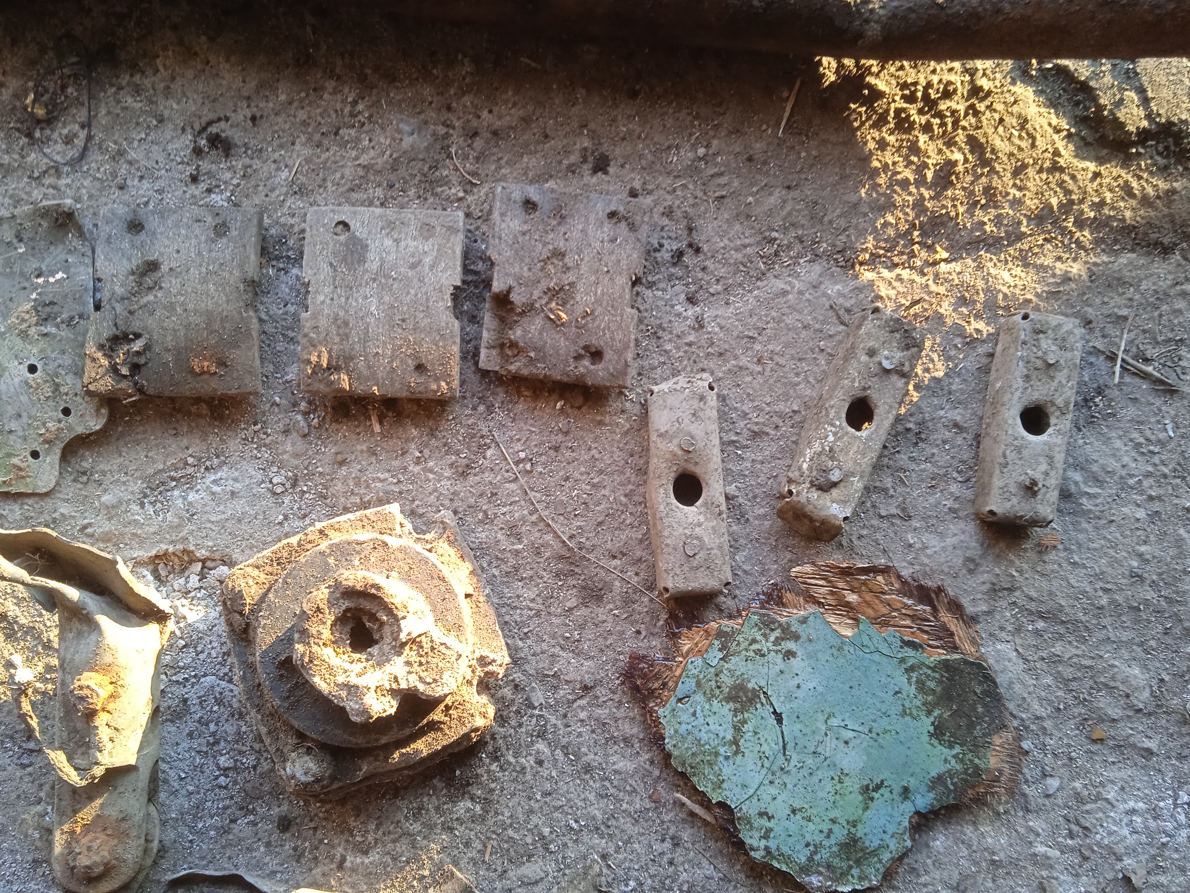

    Всем добрый вечер. Второй день с комрадом копаем место падения самолета. Попалось: пушка швак 20мм., вроде цылиндр двигателя с номером, много рваного алюминия с зеленой,салатовой,черной и голубой краской и куски фанерной обшивки и металические детали. Гильзы 20 мм датированы 1943 годом. Может, кто в теме по этим деталям подсказать что за самолет был. Цылиндр похож как на двигателе м-82. Заранее Всем спасибо. С уважением. IMG_20230126_145321_1.jpg IMG_20230126_145327_1.jpg IMG_20230126_145306.jpg Dvigatel-M-82-v-ekspozitsii-muzeya.-600x600.jpg IMG_20230126_145346_1.jpg IMG_20230126_145357.jpg IMG_20230126_145413.jpg IMG_20230126_145416_1.jpg IMG_20230126_145426.jpg IMG_20230126_153618.jpg IMG_20230126_153623_1.jpg IMG_20230126_153628.jpg IMG_20230126_153636.jpg IMG_20230126_153637.jpg IMG_20230126_153656.jpg IMG_20230126_153701.jpg

    Доброго дня! Ла-5 з мотором М-82.

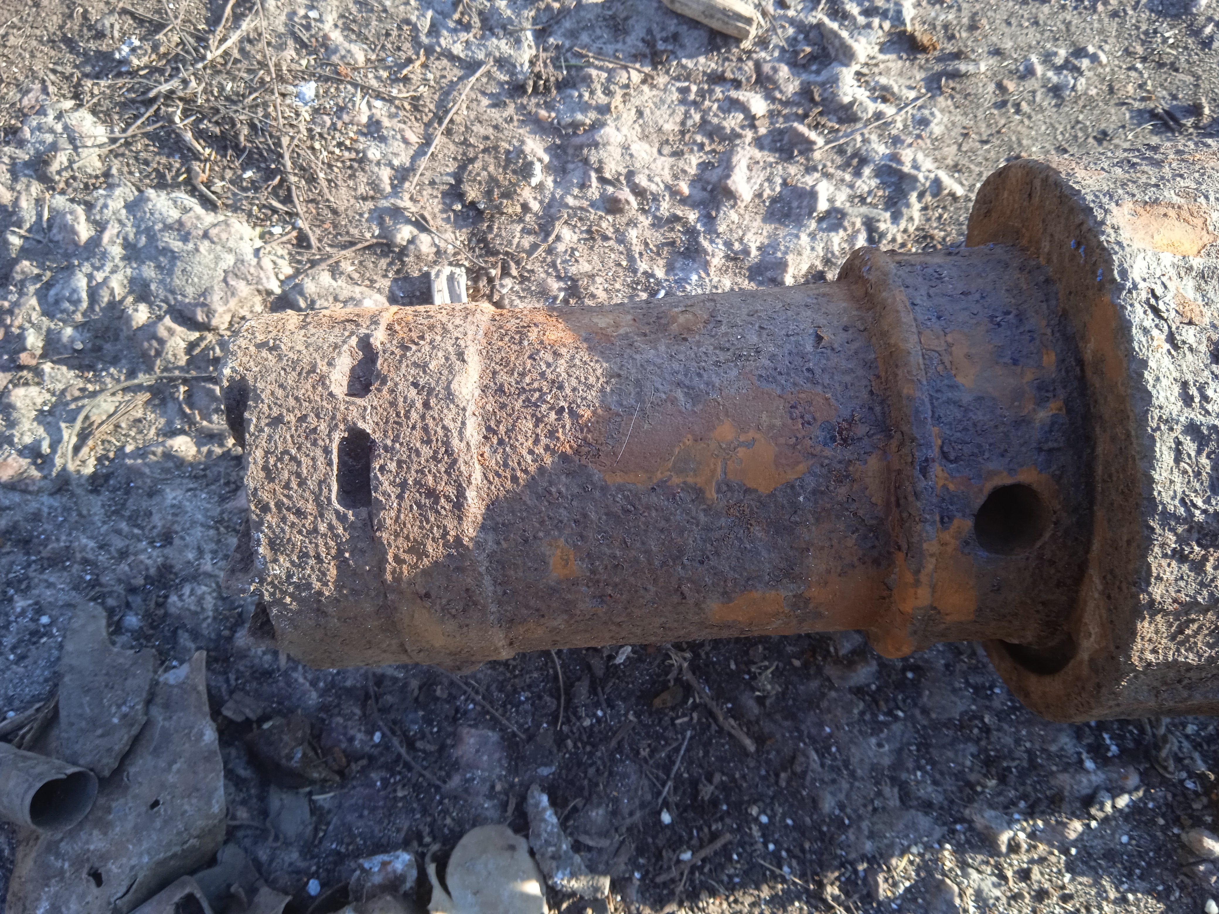

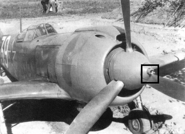

    спасибо. А подскажите плиз, все двигатели имель втулку винта ( так вроде она называется ) под кривой стартер на фото отметил или определенные модели. Спрашиваю, потому,что такую выкопали но забыл сфотать. С уважением. 422327_14_i_132.jpg

    ...а чего не ЛаГГ-3 (с АШа-82) ?
    через ВПН можна подивитися (у кацапів)
    "Альбом воздушных винтов для самолетов Красной Армии"...

    Храповик для запуска двигателей наземным стартером был, и на разных типах самолетов крепился по разному, и на соседних форумах есть их каталог, и в принципе, его можно использовать для идентификации самолета.

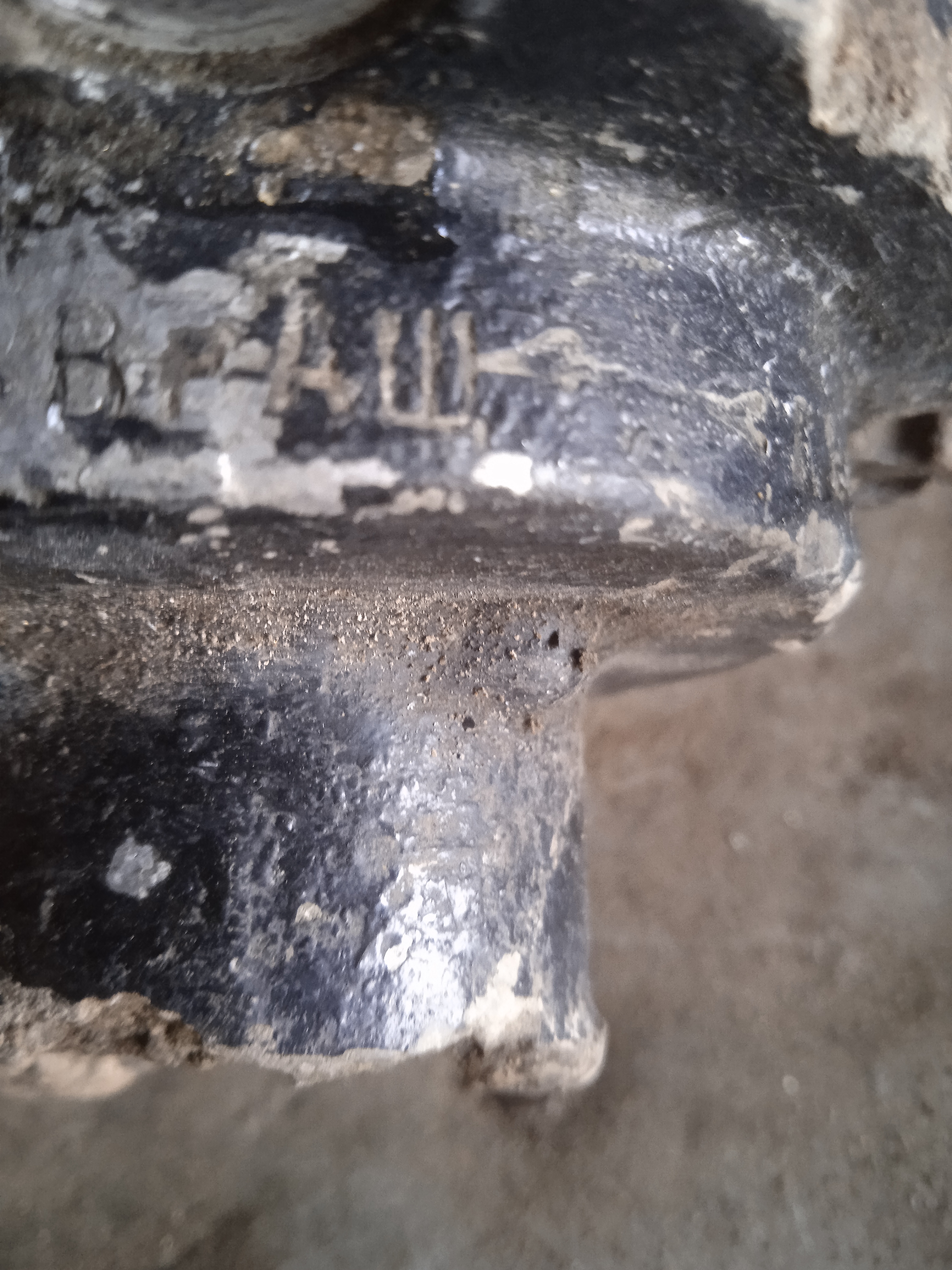

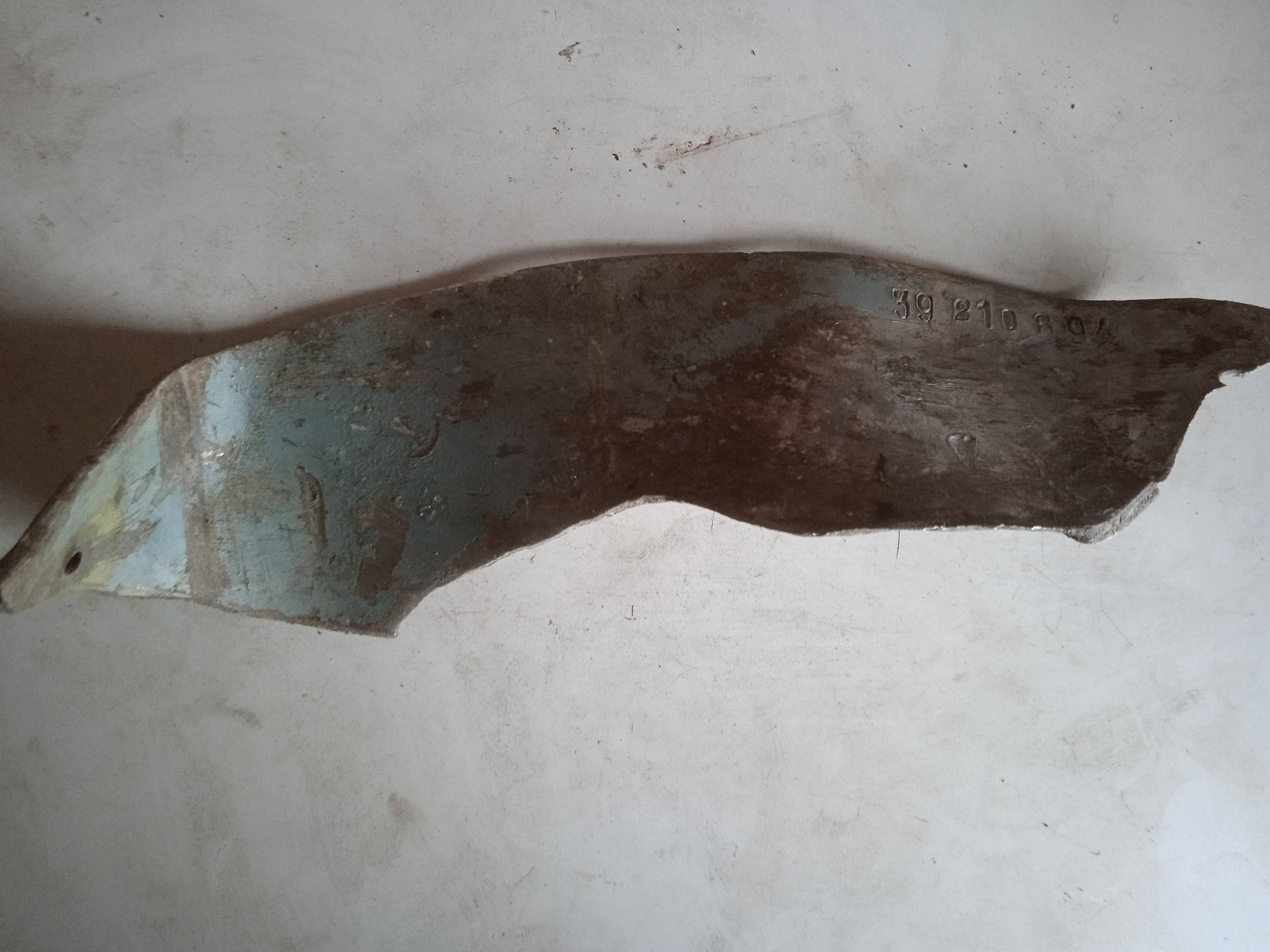

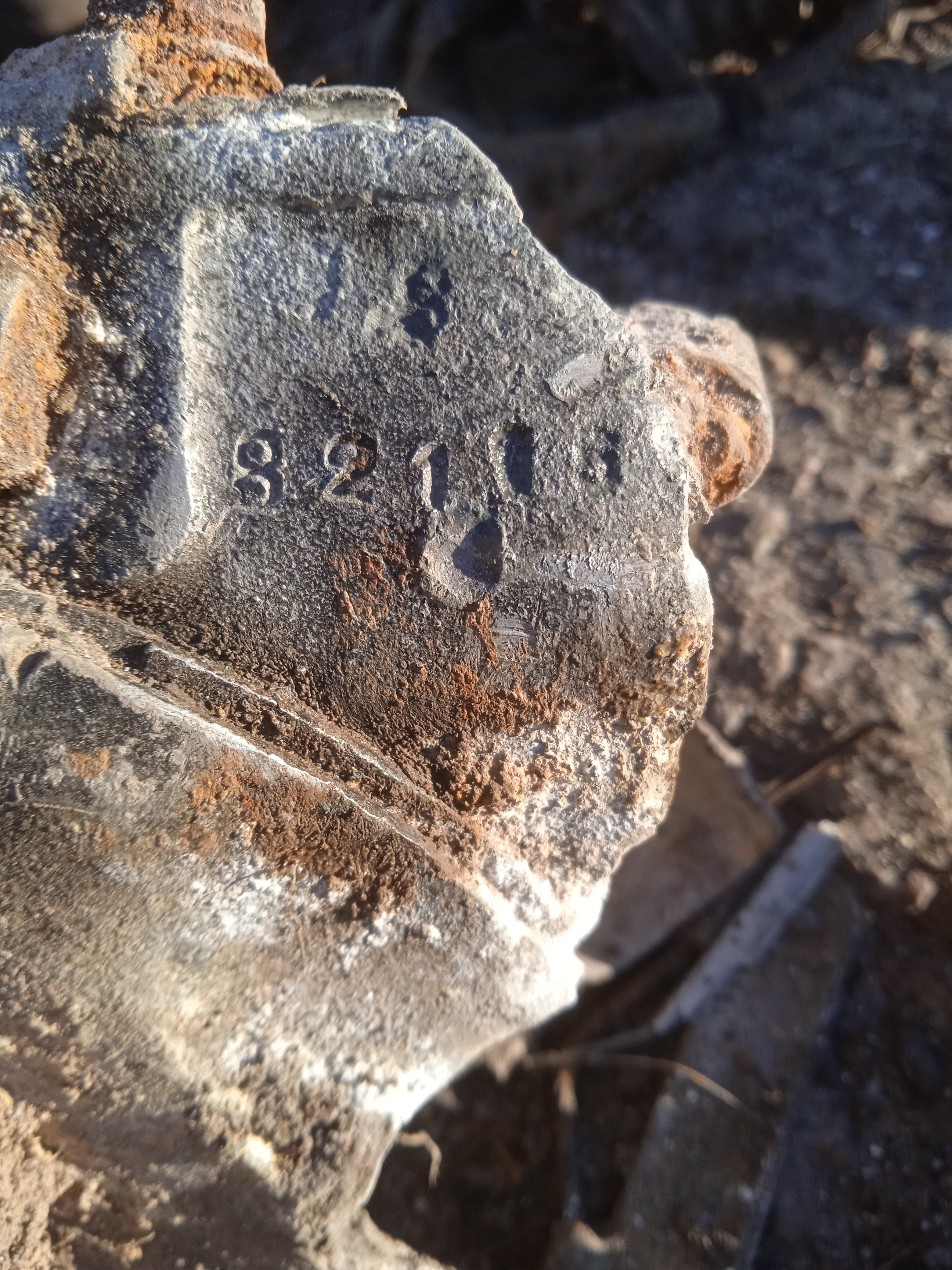

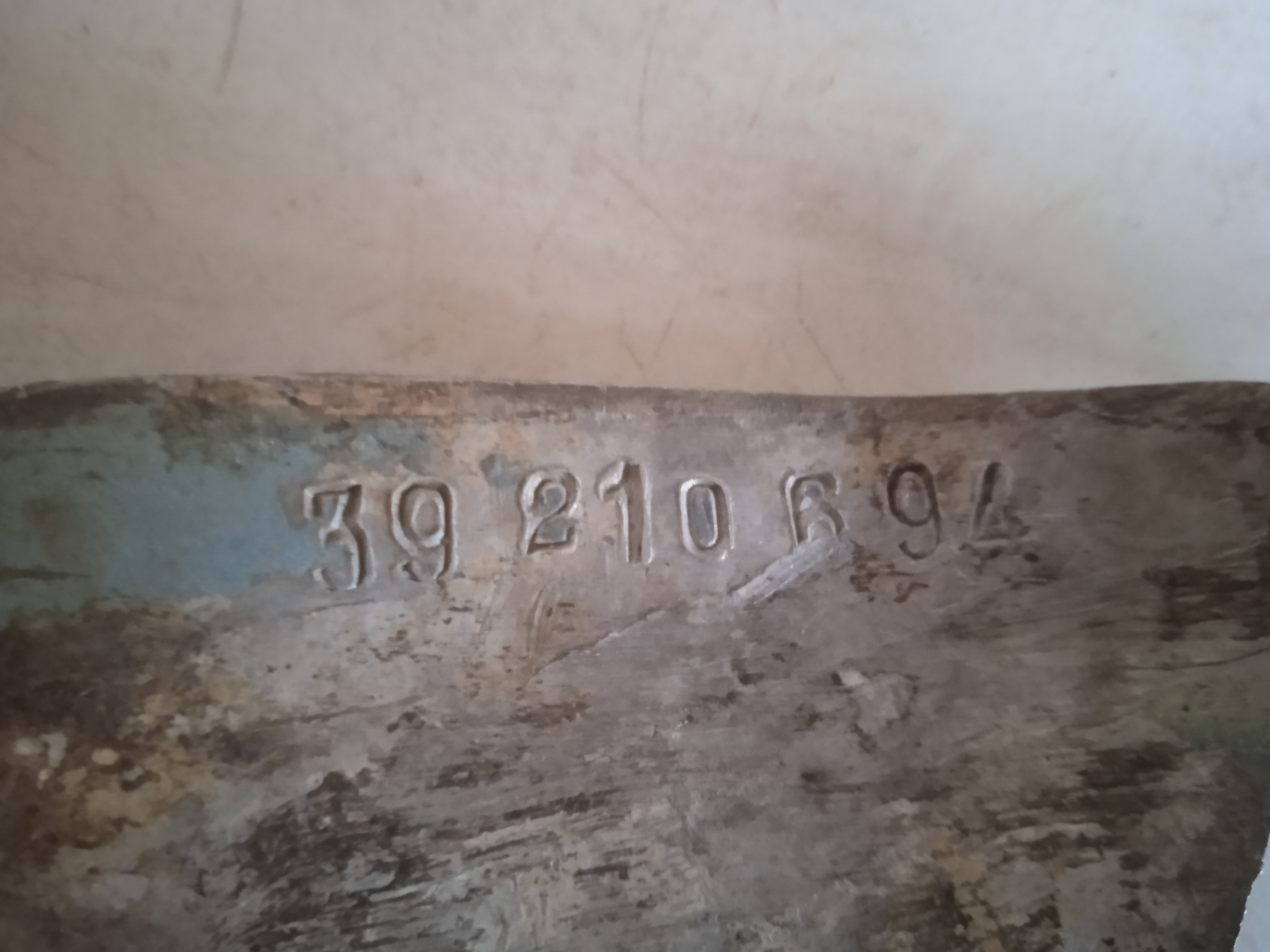

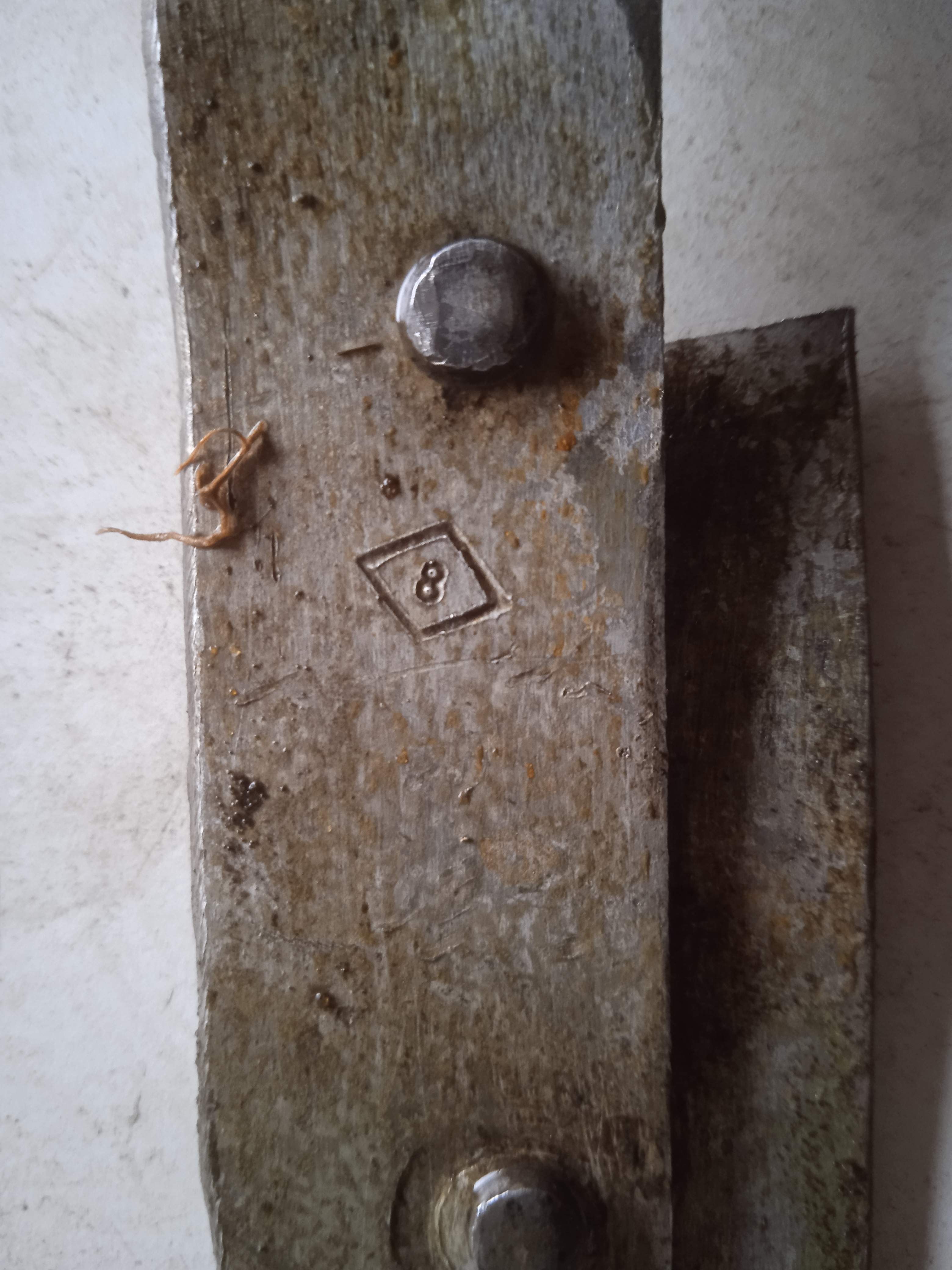

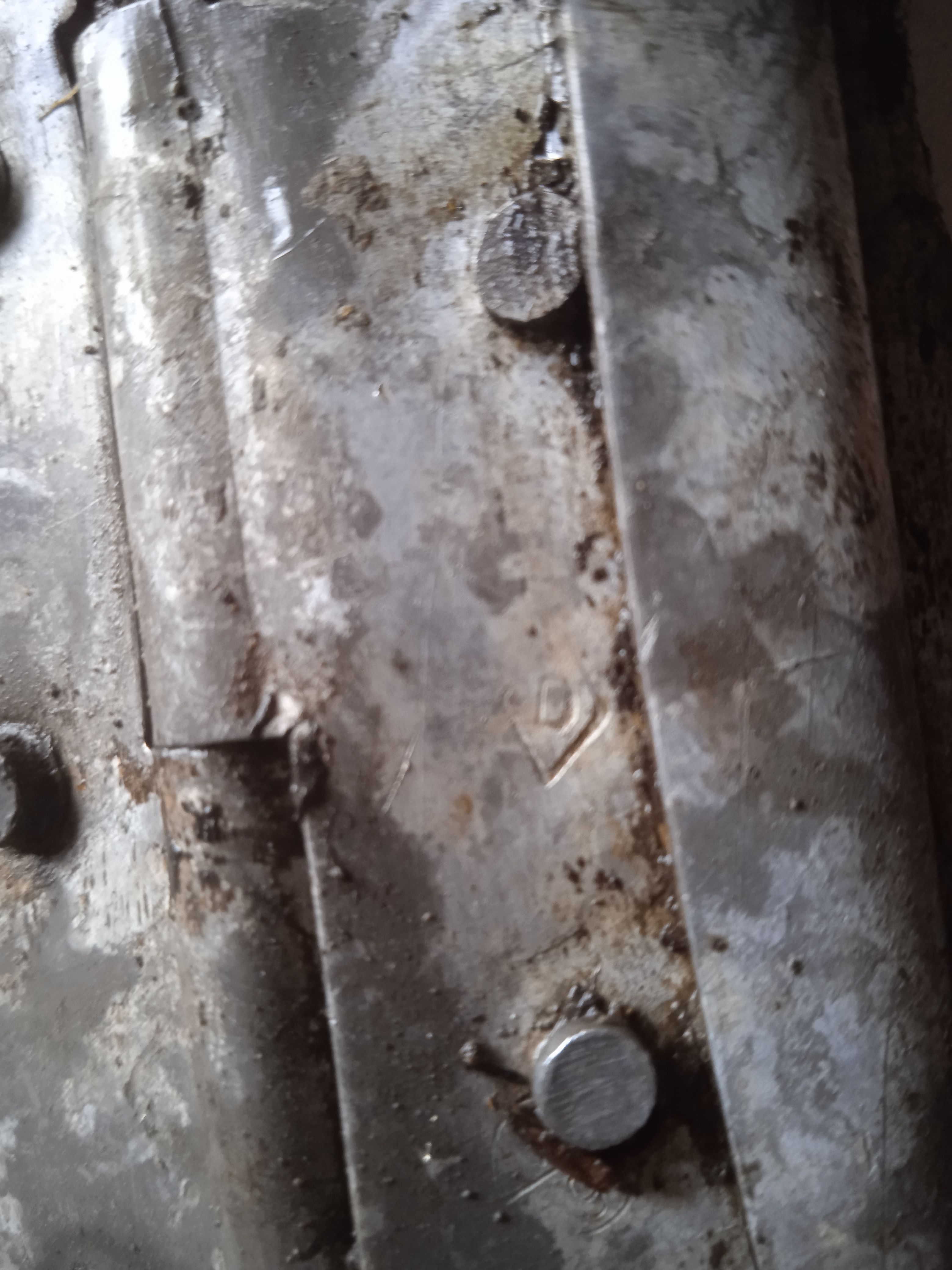

    Добрый Всем! Сегодня перемывал обломки и обнаружил два технологических клейма: 8 и D в ромбе и деталь как я понял с номером самолета. На соседнем сайте нашел разшифровку номеров ЛА-5.Соответственно по найденому мною детали с номером: 39 210694 - 39 тип самолета, 21- номер завода, 06- серия, 94 номер самолета и нашел такую инфу, что :"
    Ла-5 ФН - Тип 39
    Серия 01, 02 - 04.43
    Серия 03 - 05.43
    Серия 04 - 06.43
    Серия 04, 05 - 09.43
    Серия 06, 07 - 10.43."
    Соответственно как я понимаю найденные нами детали самолета ЛА- 5 фн № 39210694 выпуска 10.1943года с двигателем М-82ФН. Вот бы установить судтьу этого самолета по номеру ??? С уважением.

    С номерами Вам повезло! Надеюсь и с идентификацией сложится. Можете примерный район указать? По номерам вроде 32-й ГвИАП соседние, но мало ли..

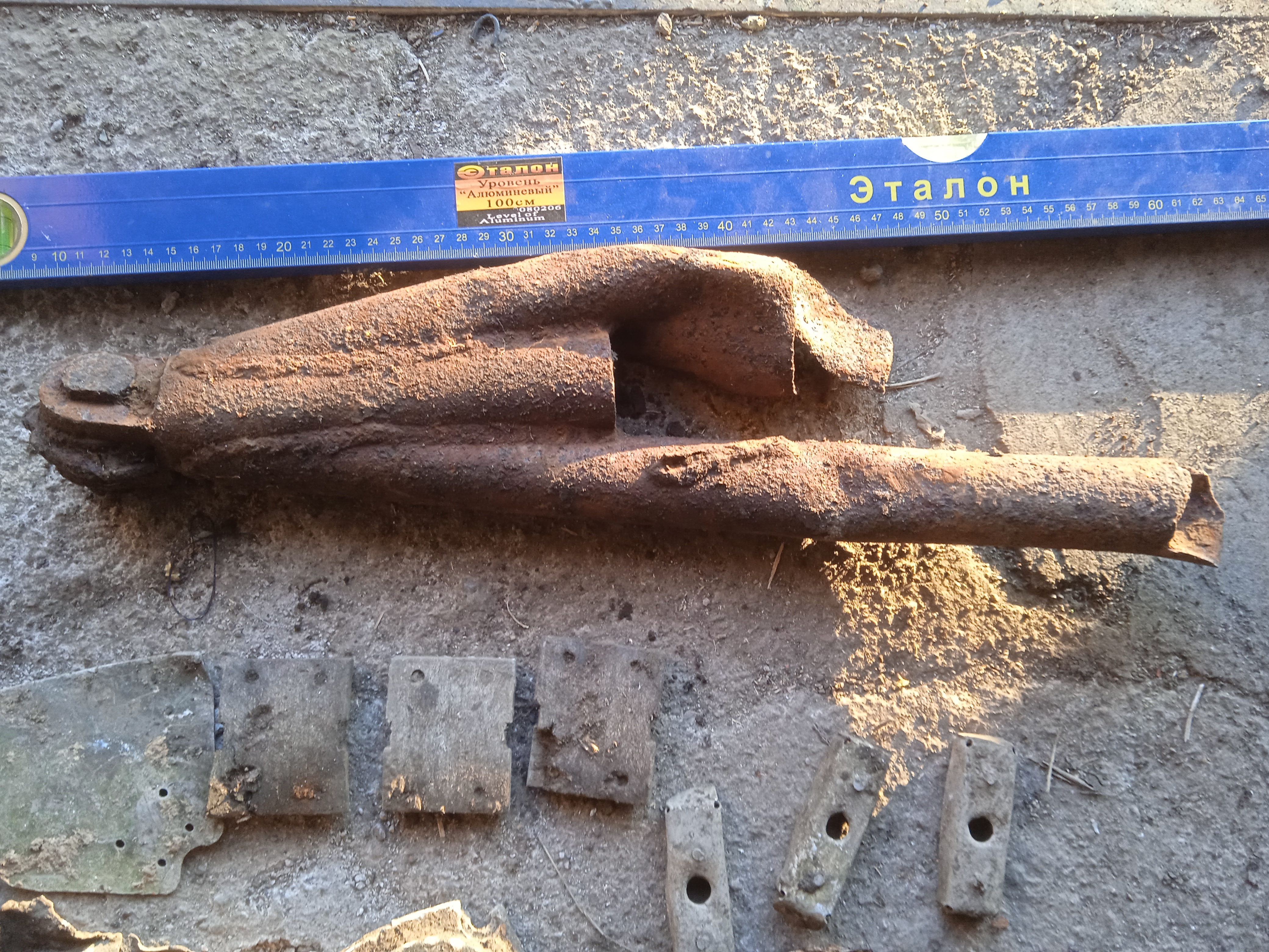

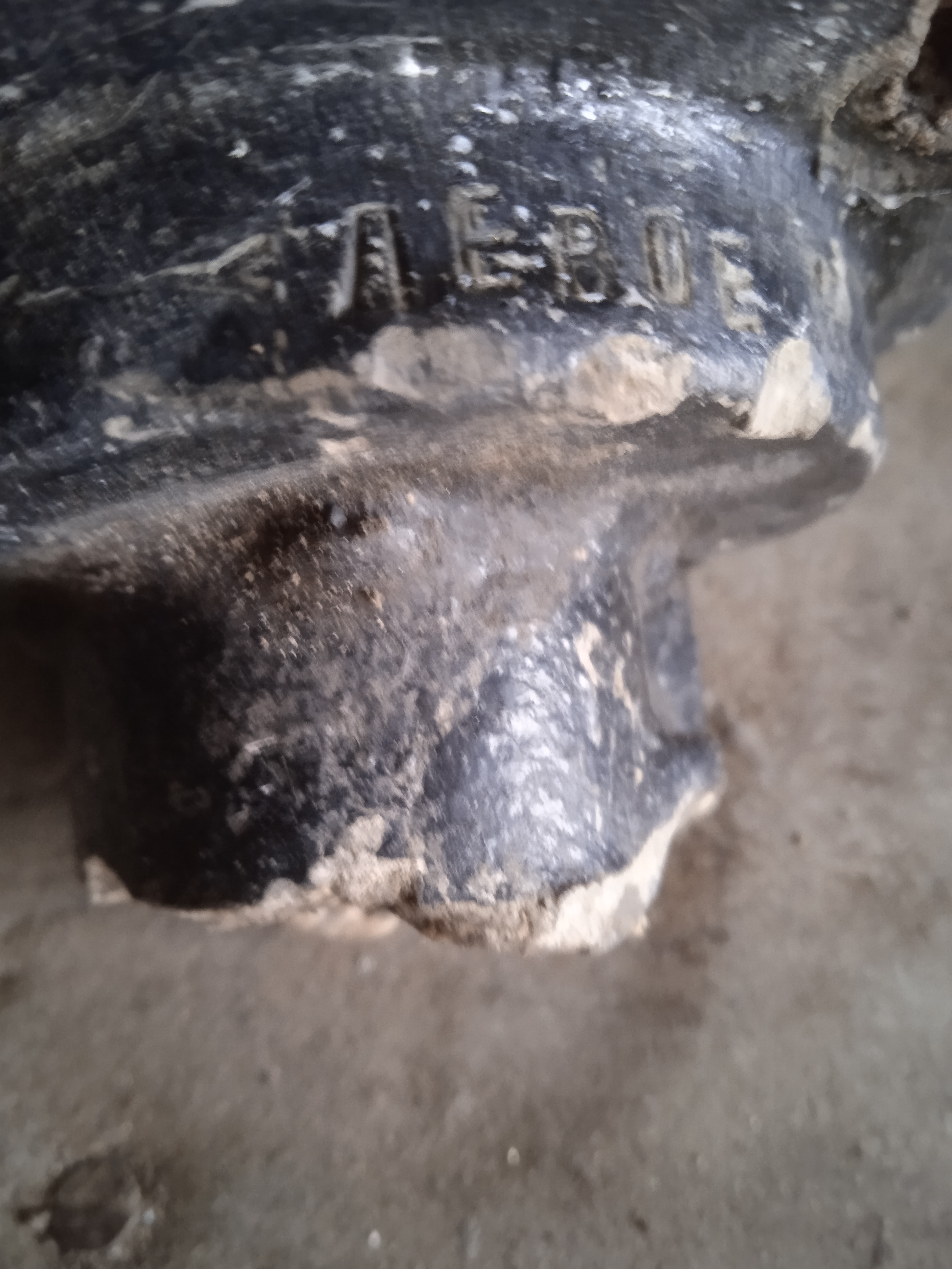

    Добрый! Похоже 17 ВА. 9 Смешанный АК, 295 ИАД имела на вооружении ЛА-5, январь-февраль 1944 года Никопольско- Криворожская операция. Намылась еще такая деталь с номером. С ув. IMG_20230127_103407.jpg IMG_20230127_103418.jpg IMG_20230127_103431.jpg IMG_20230127_103448.jpg IMG_20230127_103456.jpg
