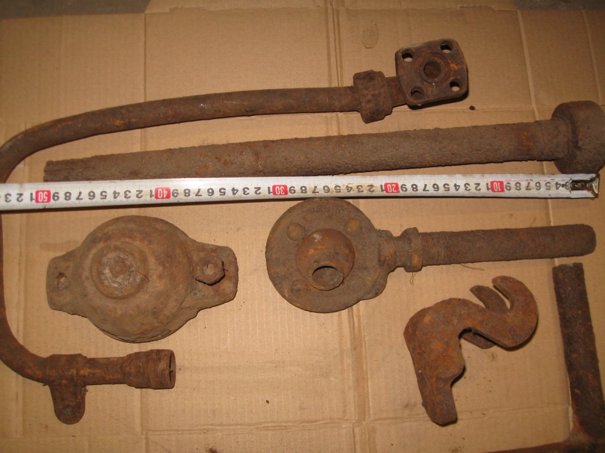

    Ходер Oberleutnant
    1.946
    filip57 та gall 83 подобається це.
  4. filip57

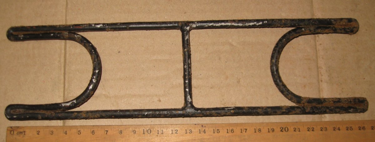

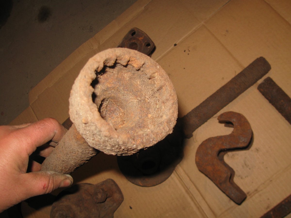

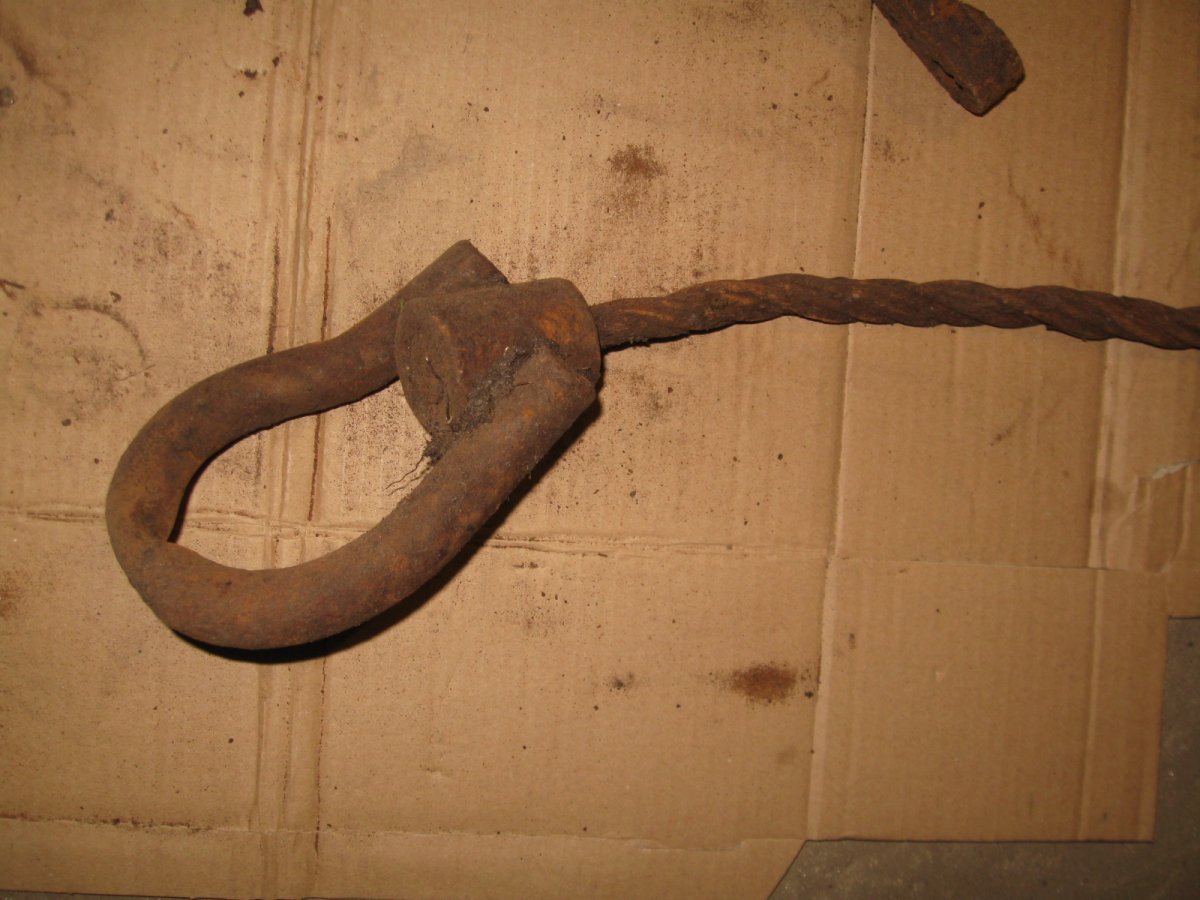

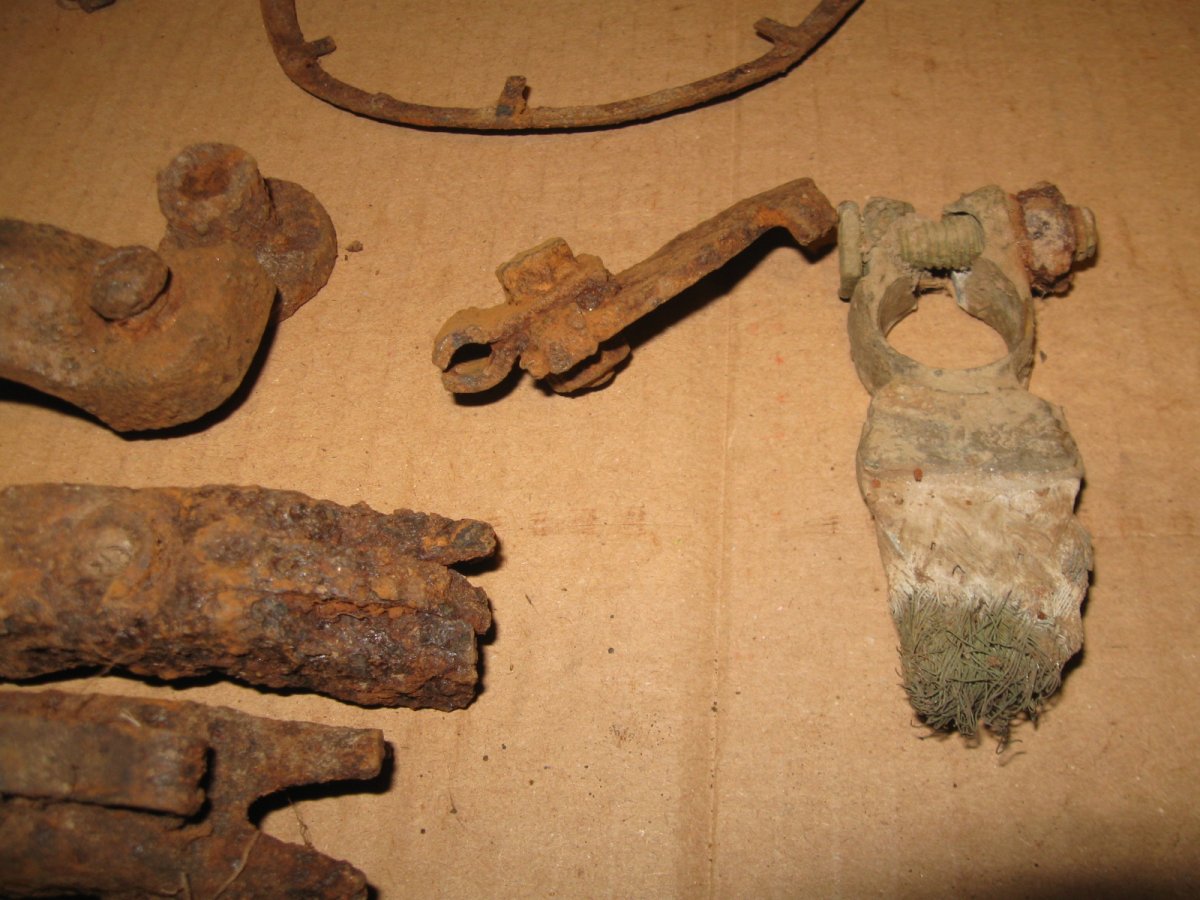

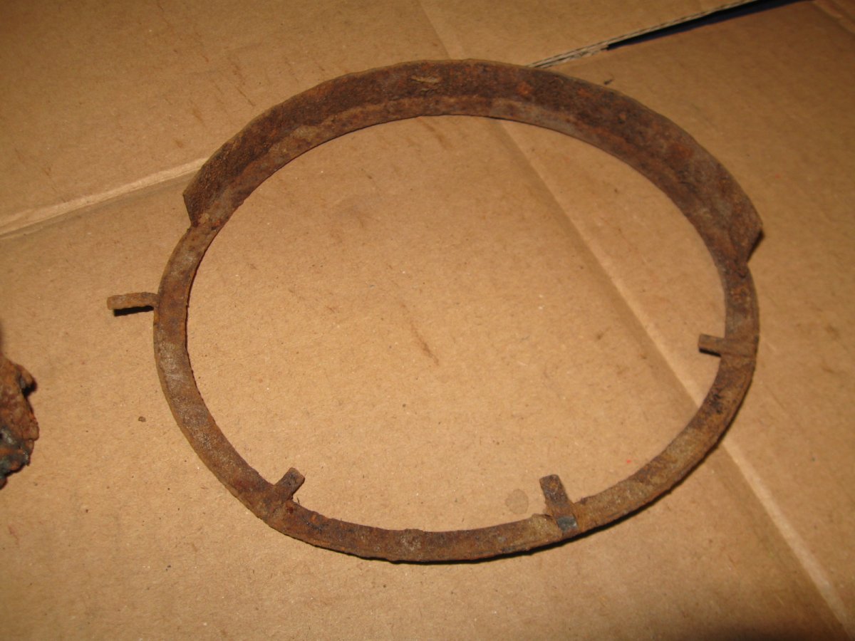

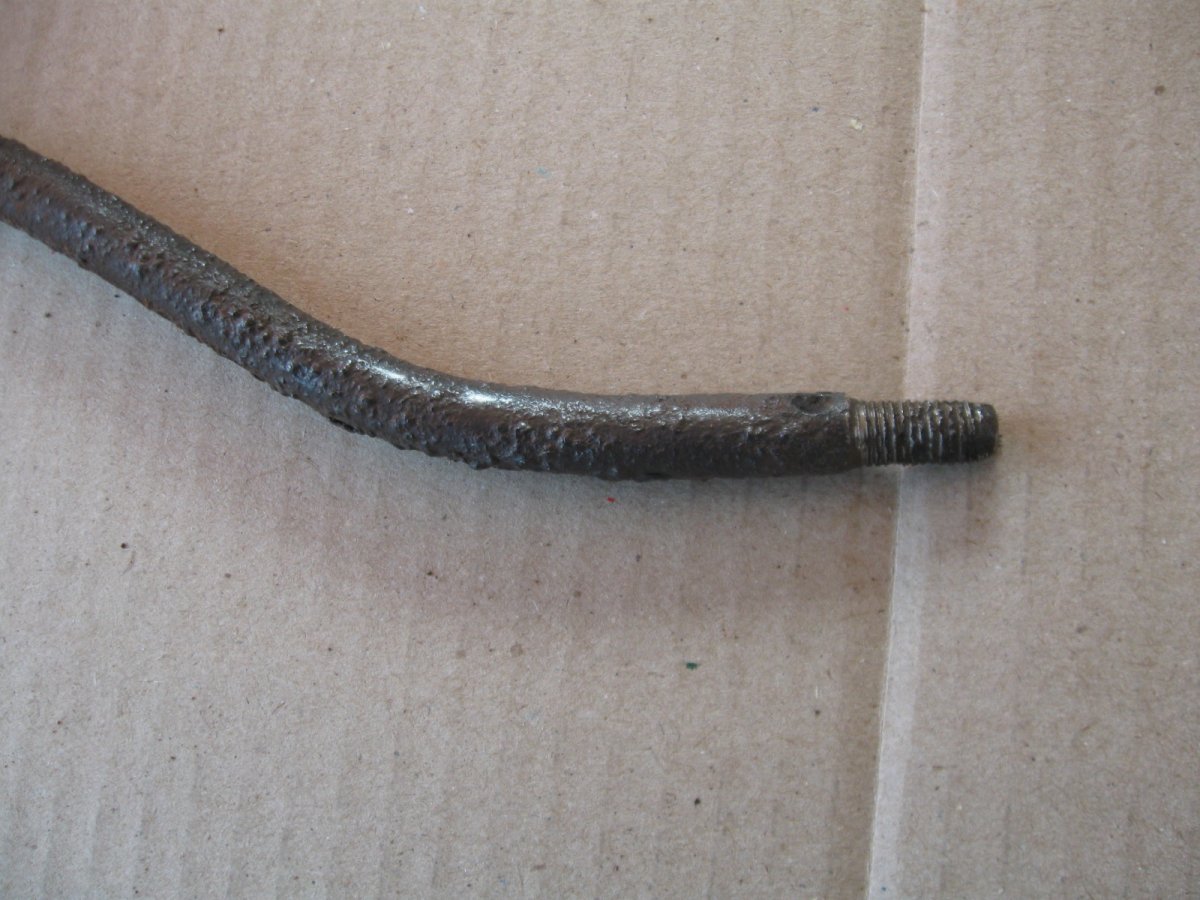

    Вот чуток железа: может что с войны есть, чтоб смело не нужное в чермет отложить......... и вопрос отдельный по тросам- таких не находил ранее, возле окопов лежали, может гансовы?

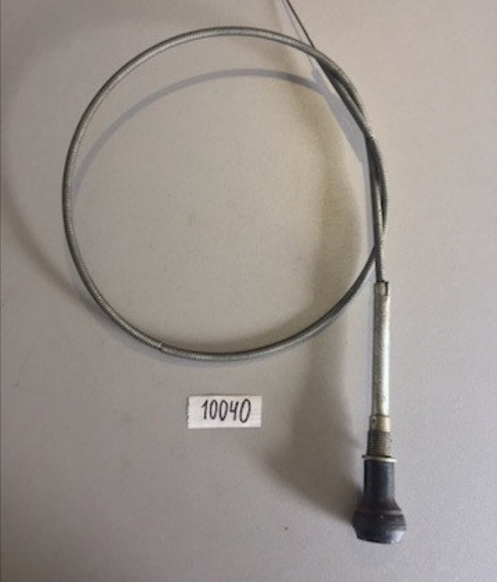

  6. PbI6AK
    PbI6AK Oberfeldwebel
    375
    Украина,Харьков

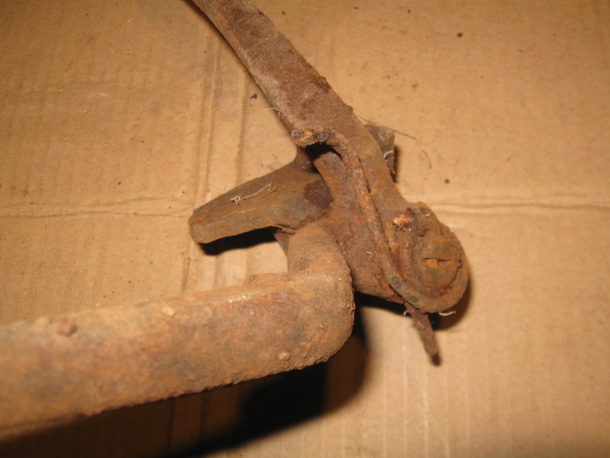

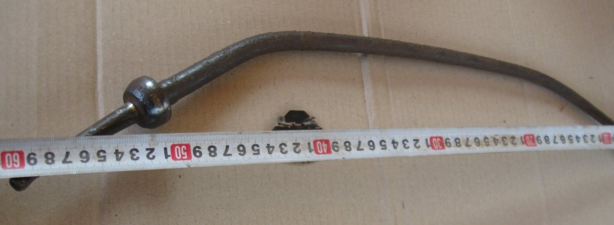

    Ночи доброй! 4-Трос ручного газа зил-131. На 16й фото ручка- похоже связисты.

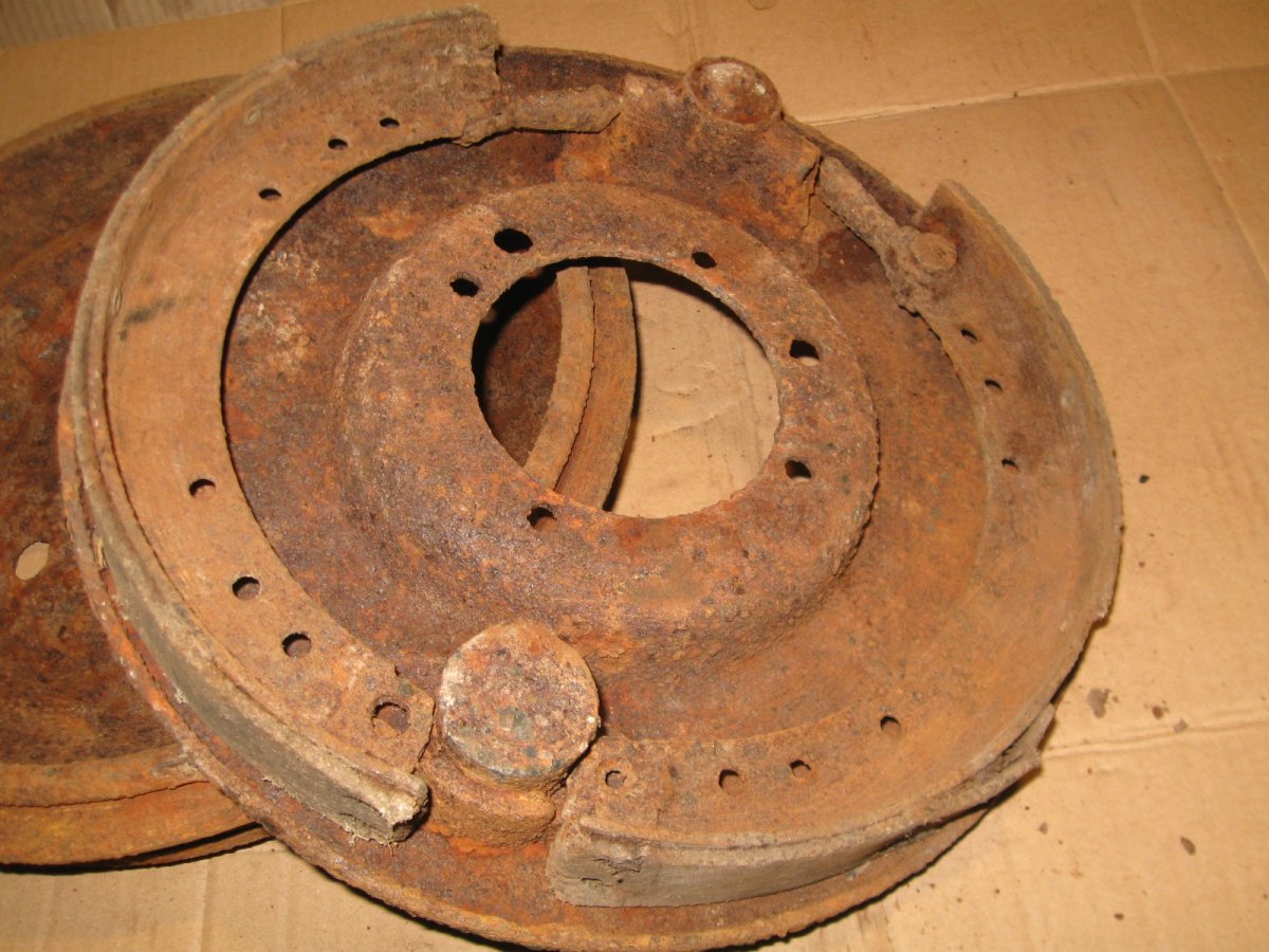

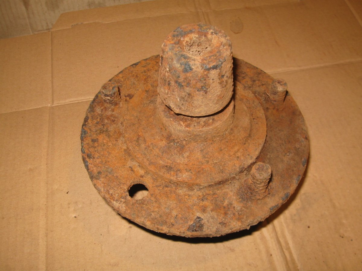

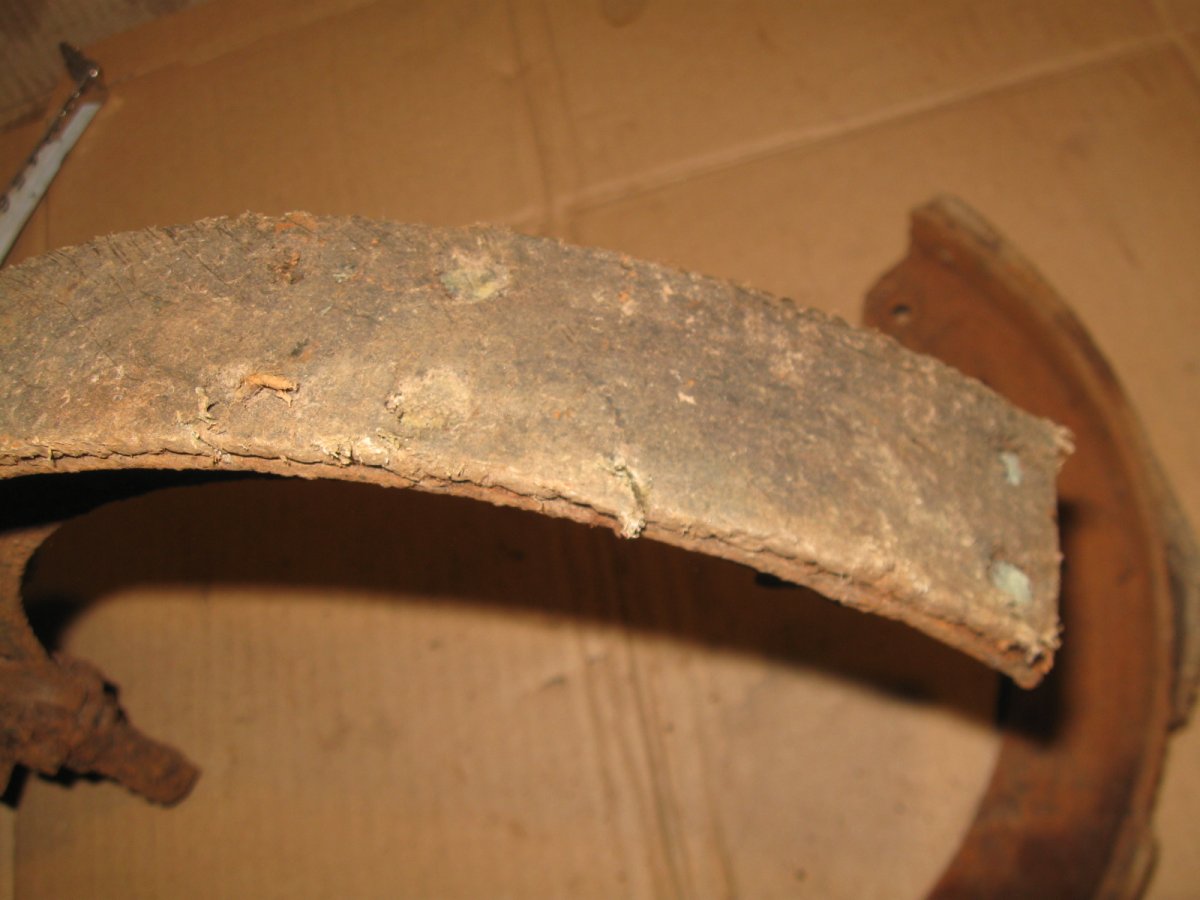

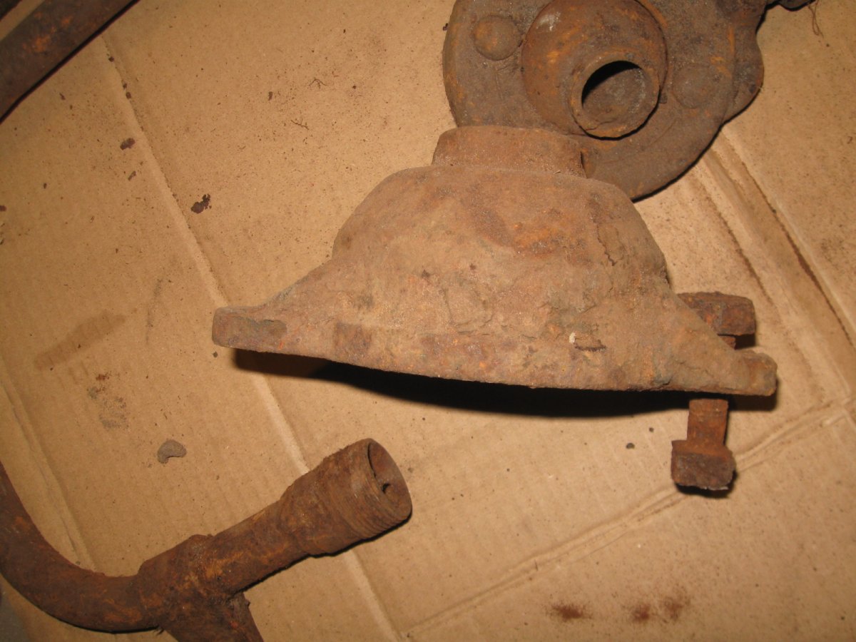

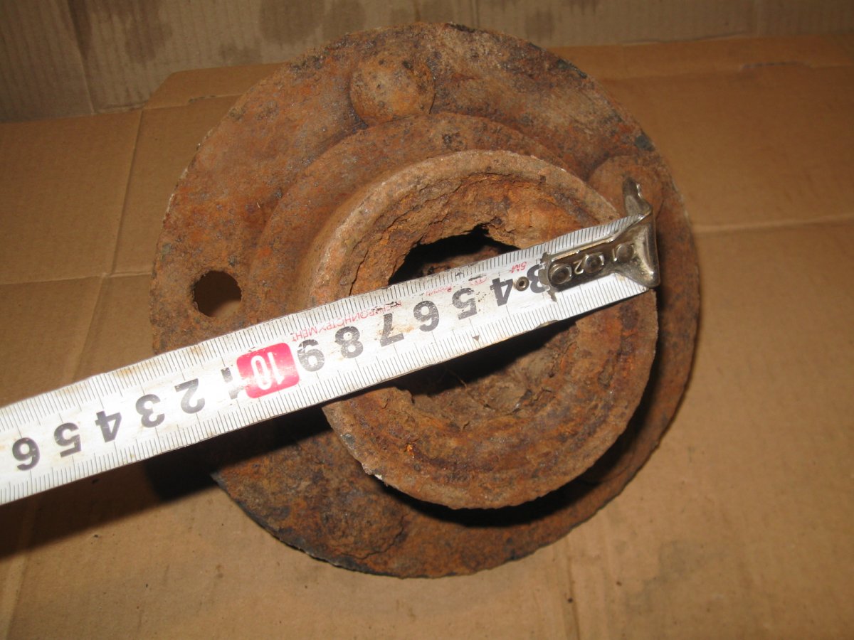

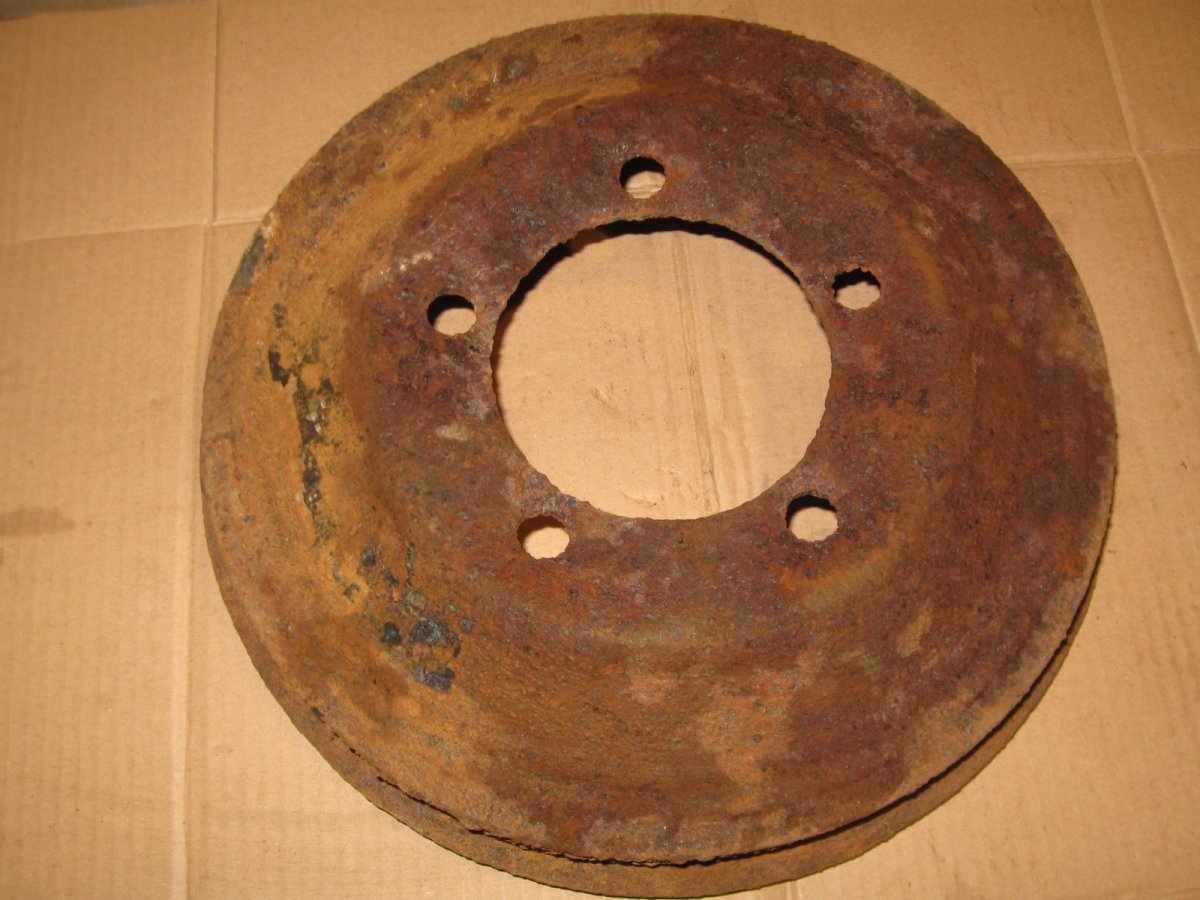

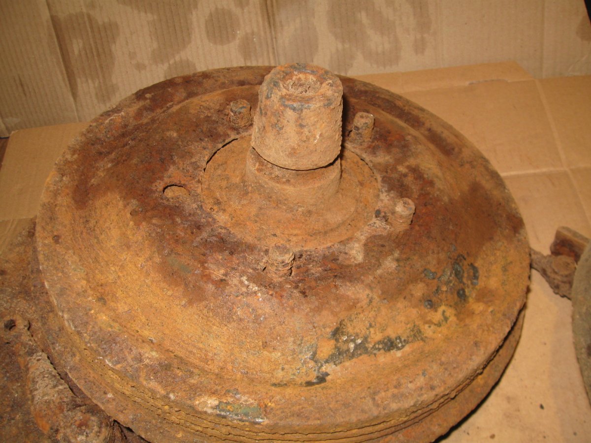

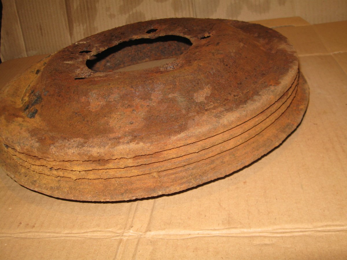

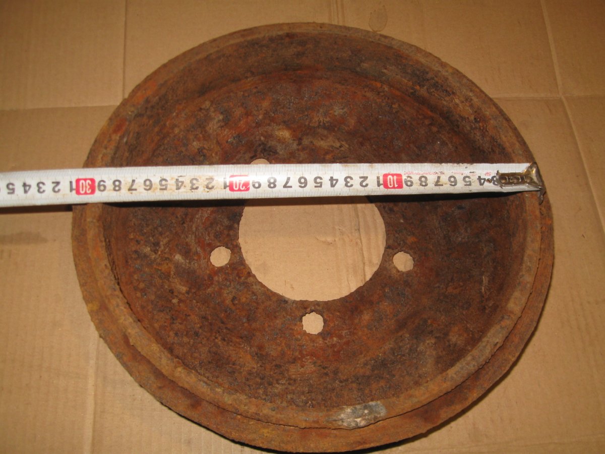

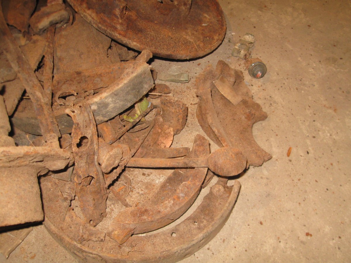

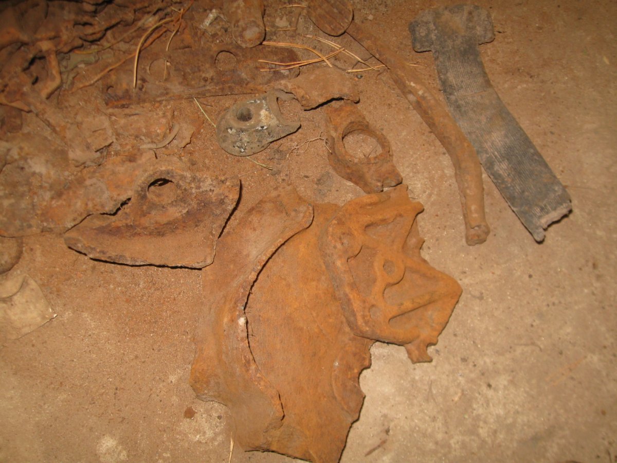

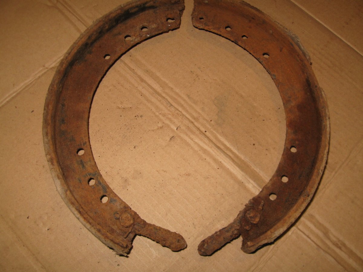

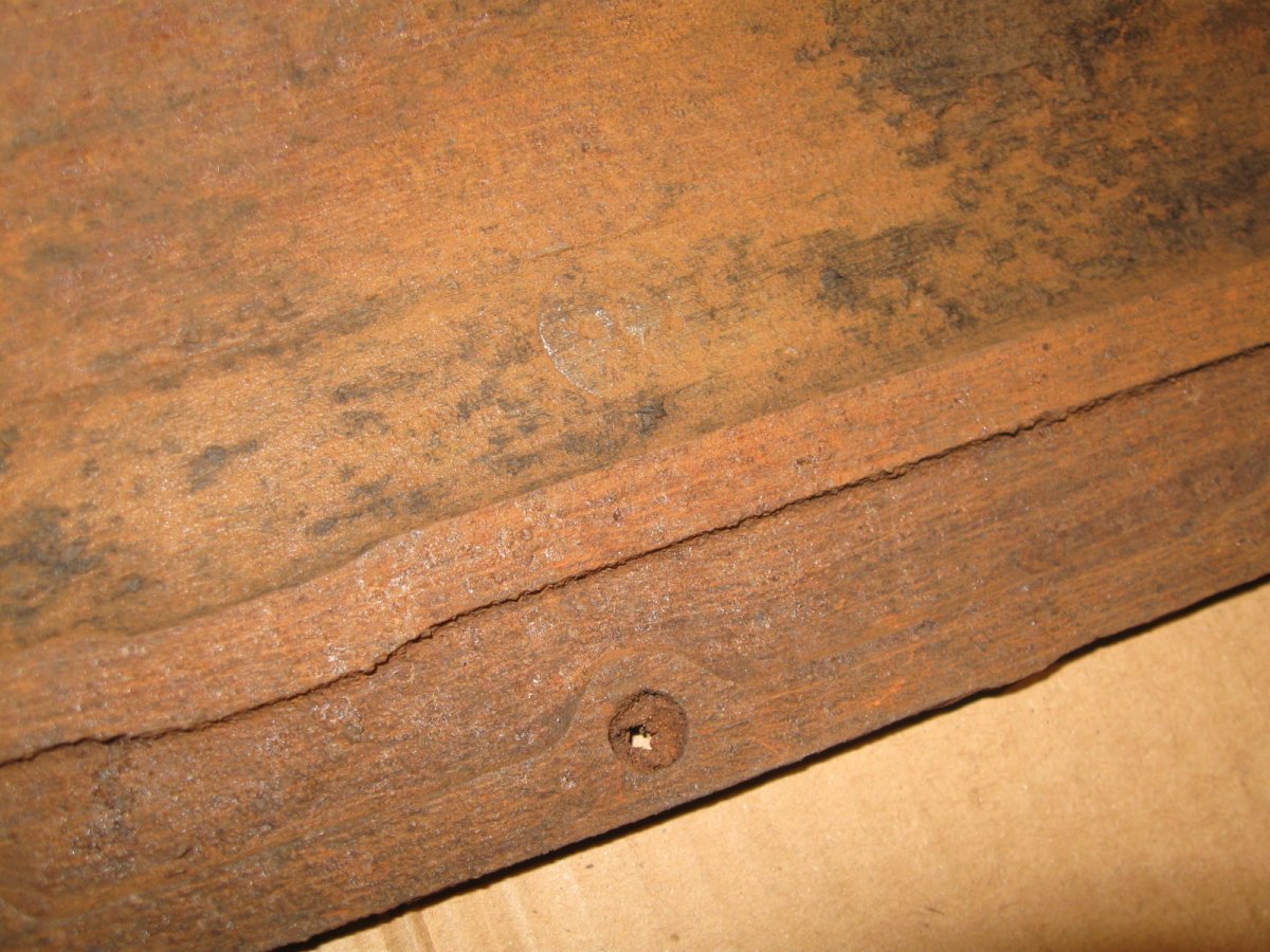

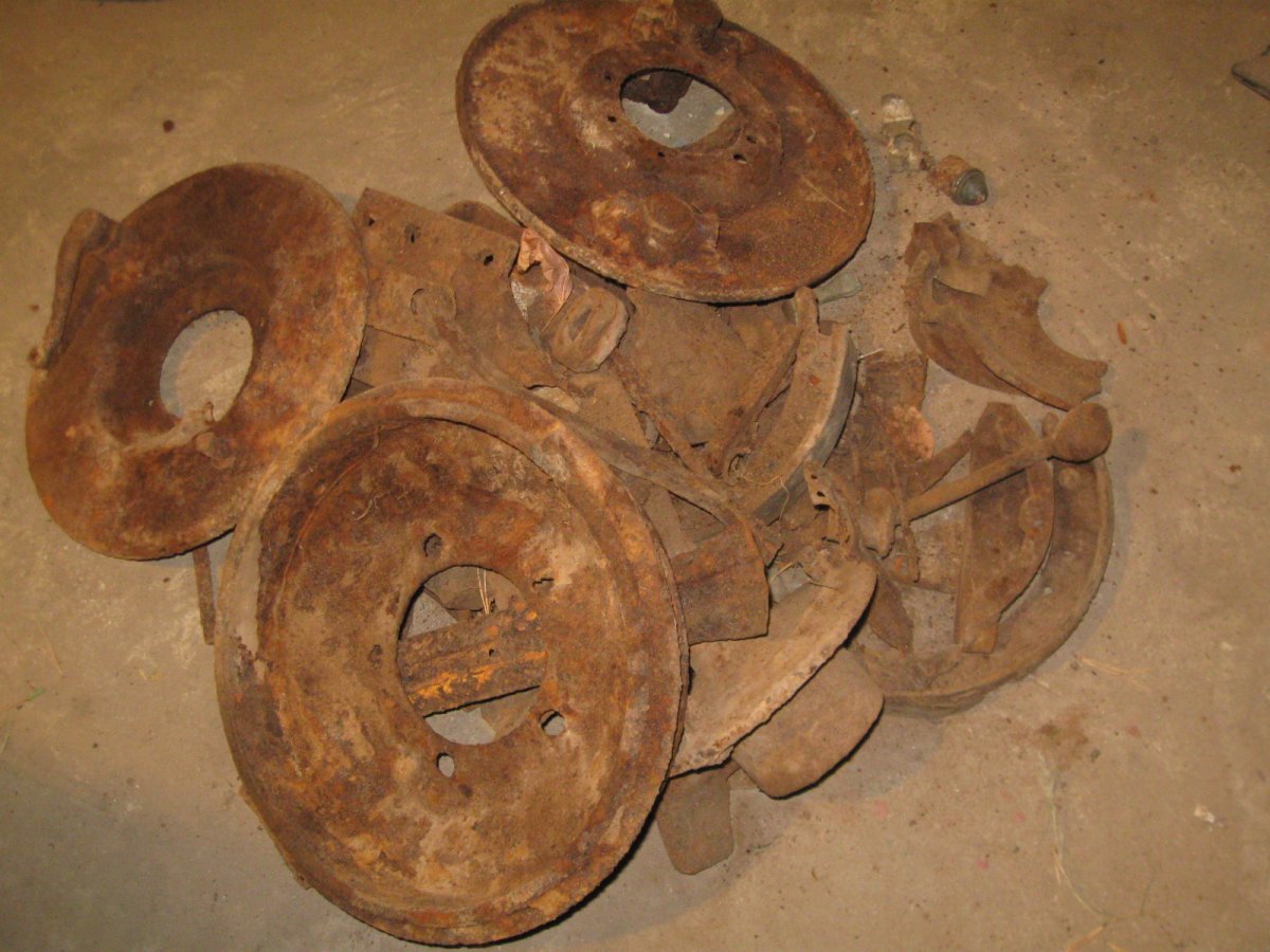

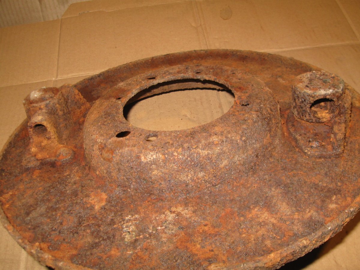

    Сегодня зашёл на полянку одну, а там прям ГАНС СТО :D сигналов просто ужас мелких ( битые корпуса агрегатов всяких, болтики, пружинки, шайбы и пр.мелочь - фон стоит ужасный. выбирал пока-что более крупные сигналы), всё в мешок сваливал, дома буду уже разгребать и вылаживать постепенно тут на опознание детали.... хорошо хоть мусорки от продуктов свои они аккуратно прикапывали :)

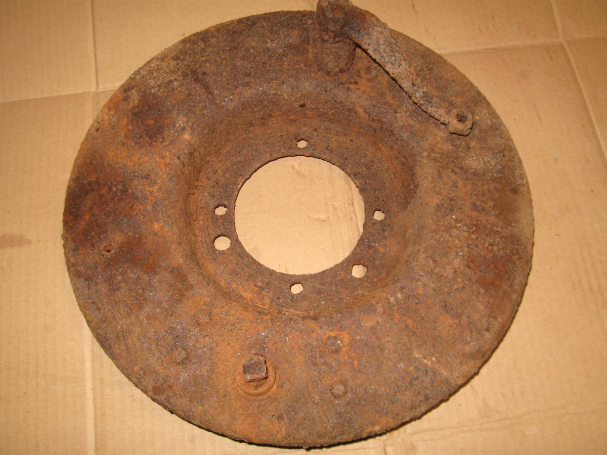

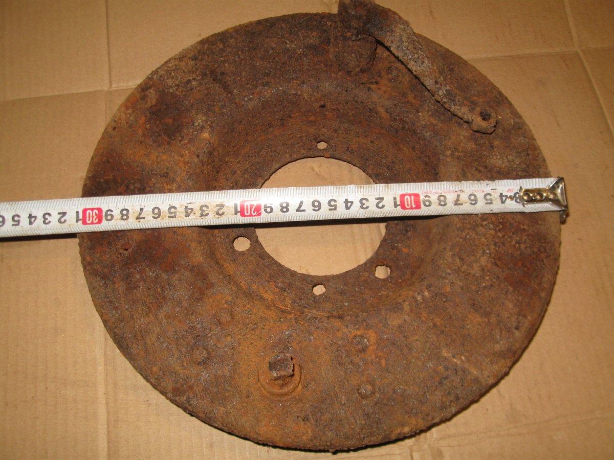

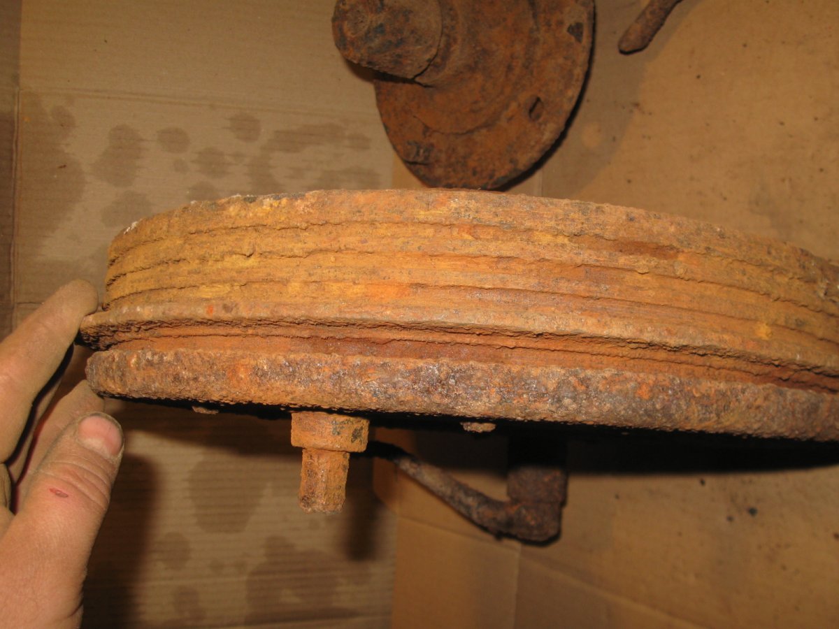

    Колесо походу всё с одного ( ступица, тормозн.барабан, колодки, крышка) хотелосьбы узнать с какой техники?

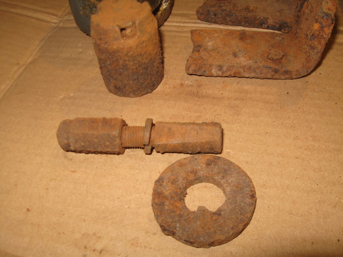

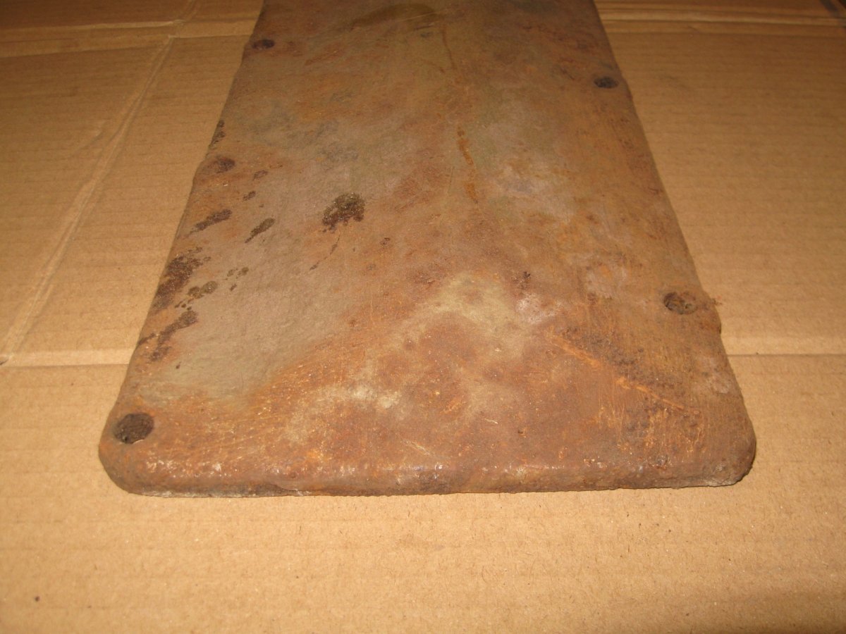

    Мож кто подскажет хоть примерно с чего может быть?
  10. михаил 74
    михаил 74 Stabsgefreiter
    328
    г.Ивано-Франковск
    Газ м1

    ещё чуток фото, последнее фото то рвань которая там повсюду........

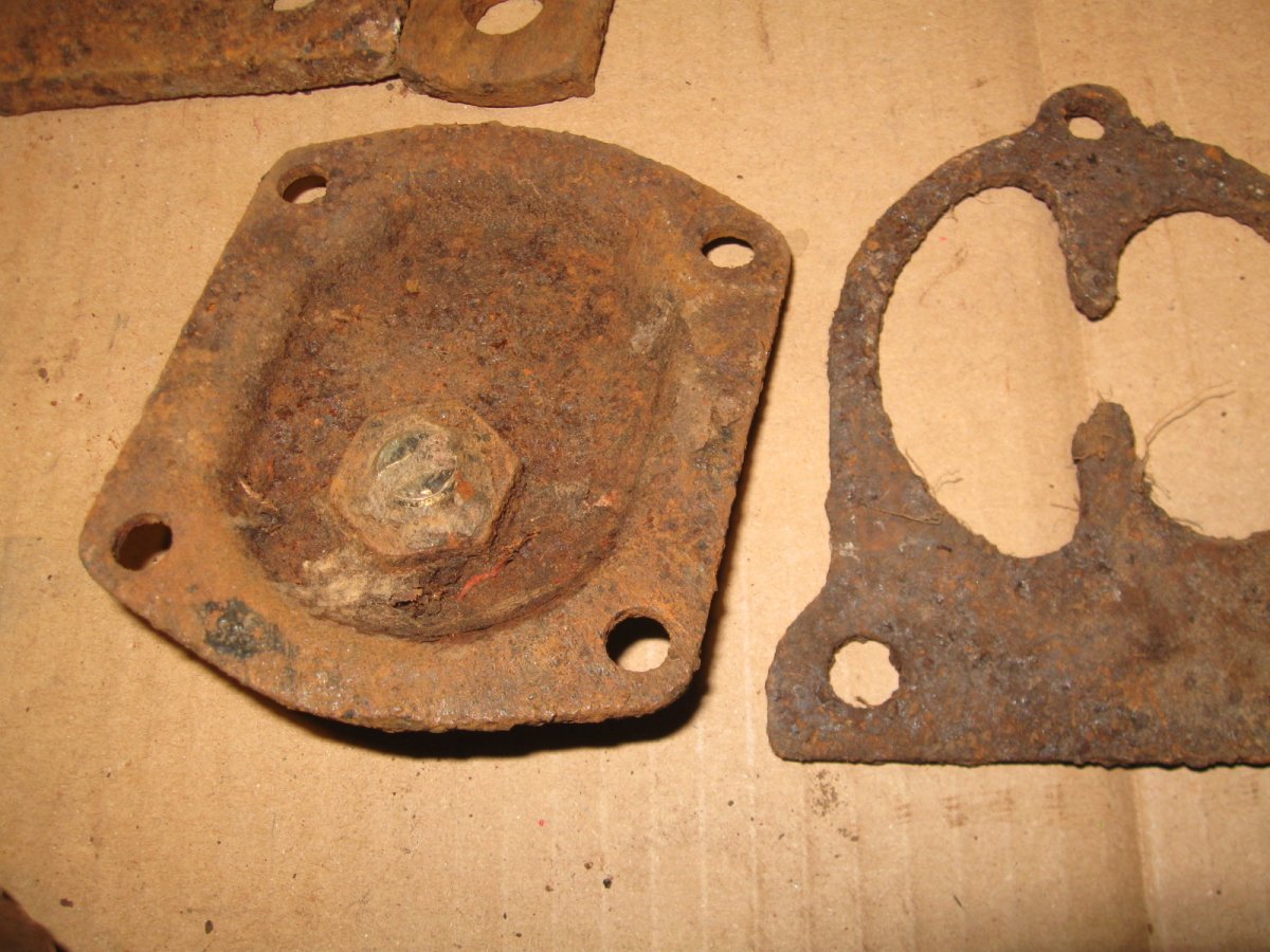

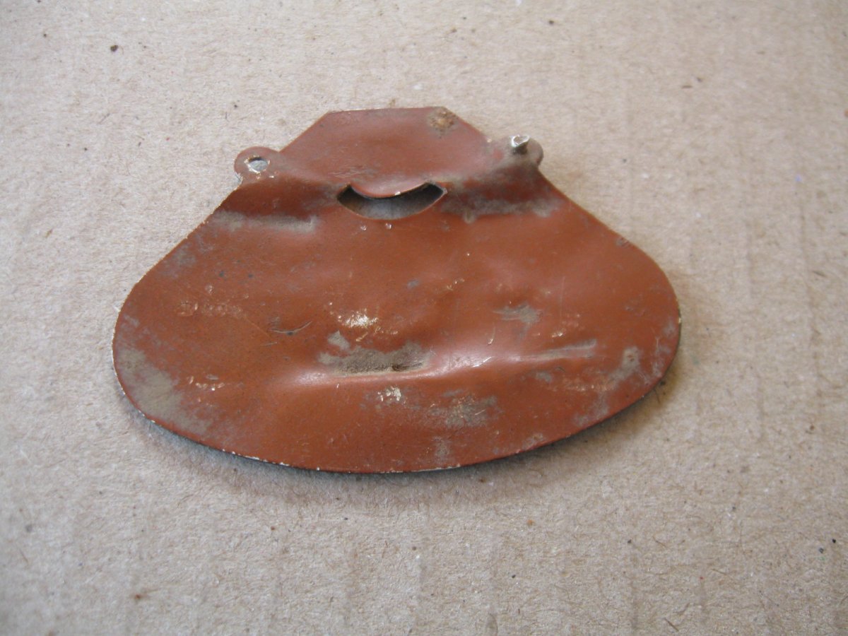

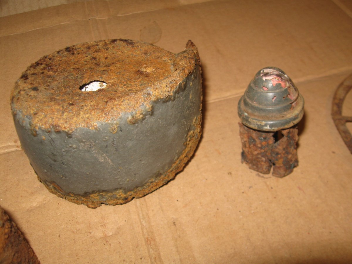

    Возле окопа лежало- шо оно такое может быть?

  13. gall 83
    gall 83 Oberstleutnant
    78
    138
    3.143
    Катушка для связного кабеля с ув
    InDex, filip57 та саша ф подобається це.
  14. filip57
    filip57 Stabsfeldwebel
    639
    1.199
    1.179
    Благодарю!
    Грасный грунт и окрас- говорит мне что Вермахт, верно?

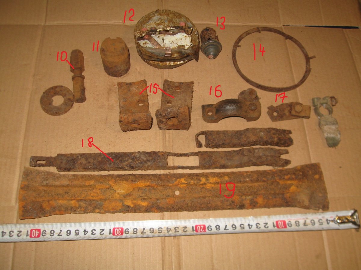

    1.179

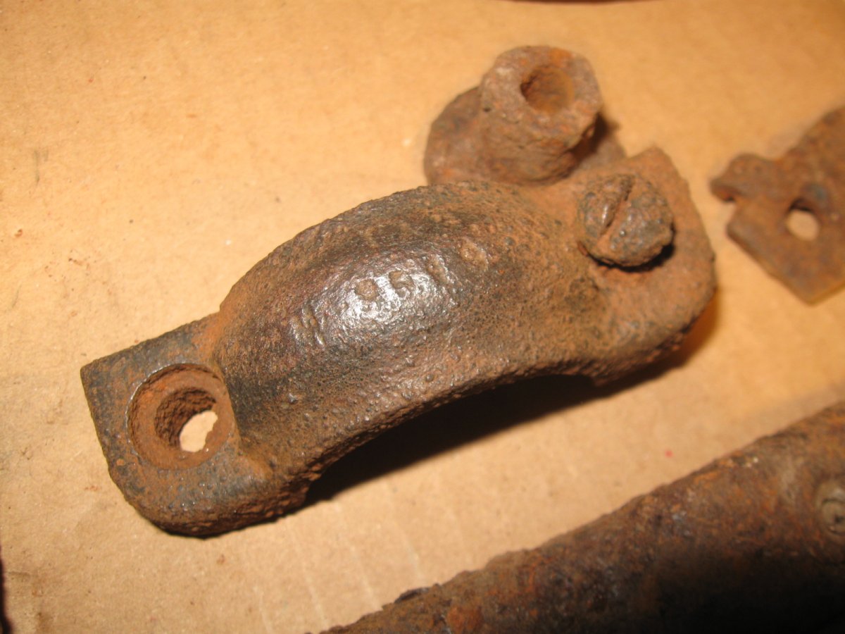

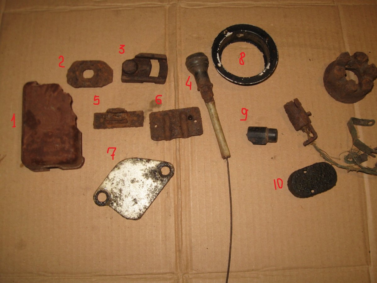

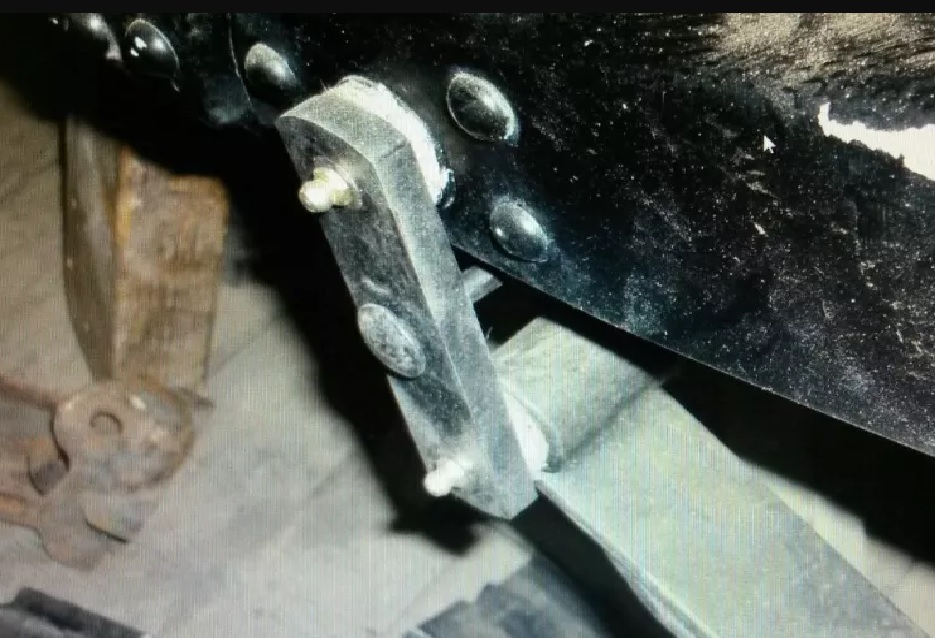

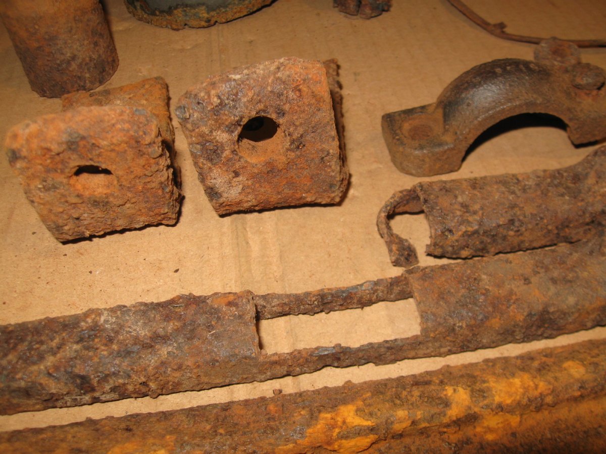

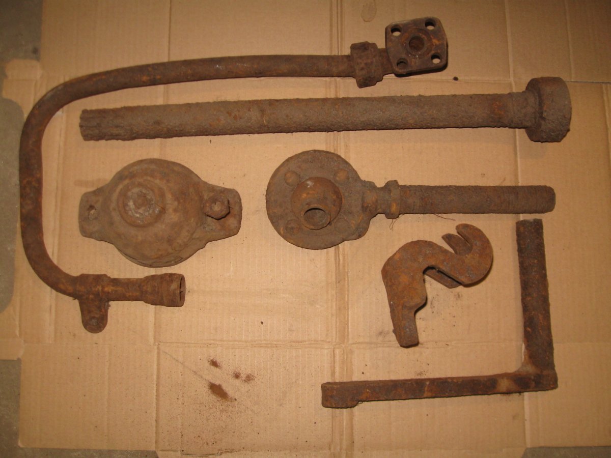

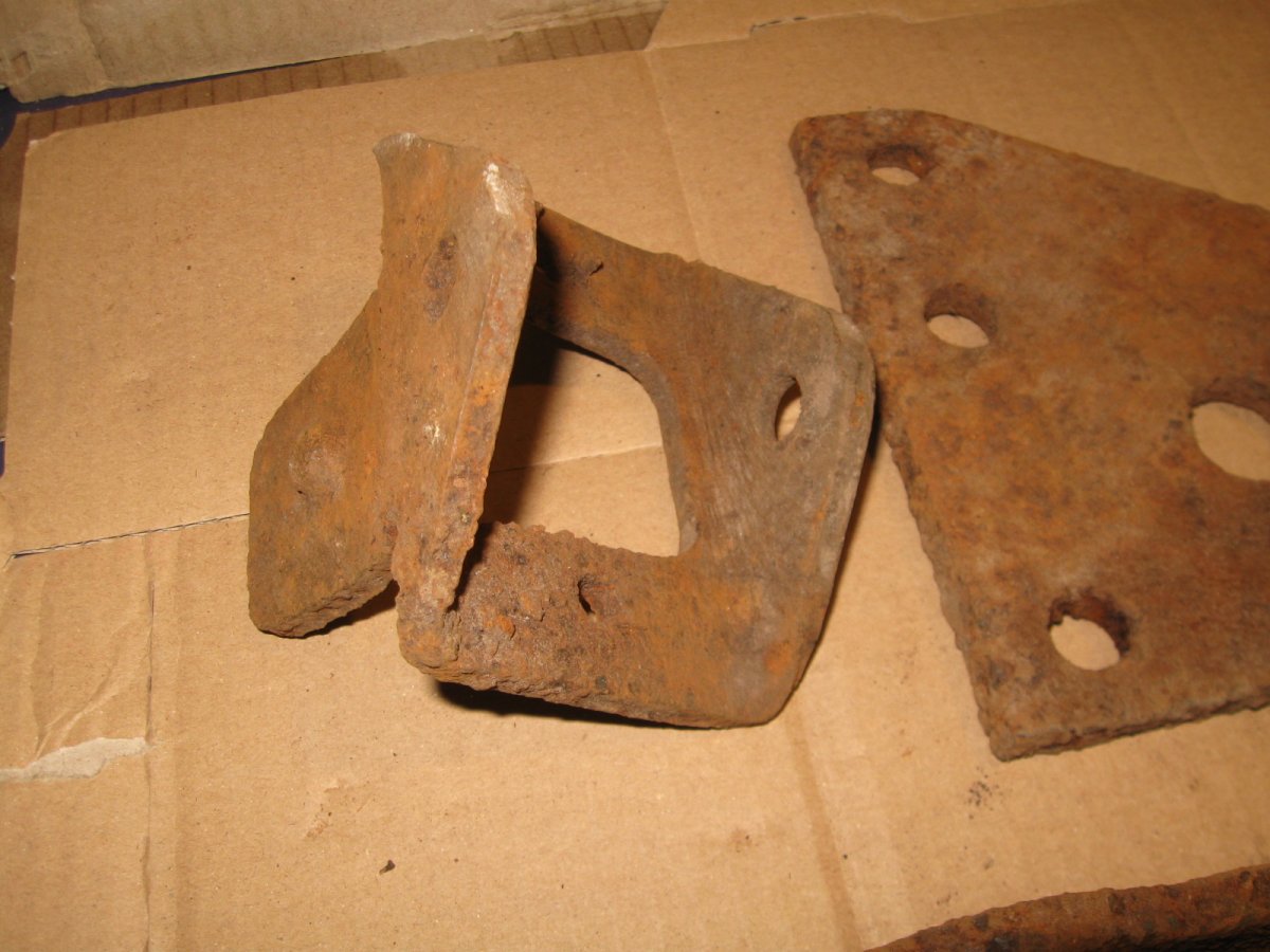

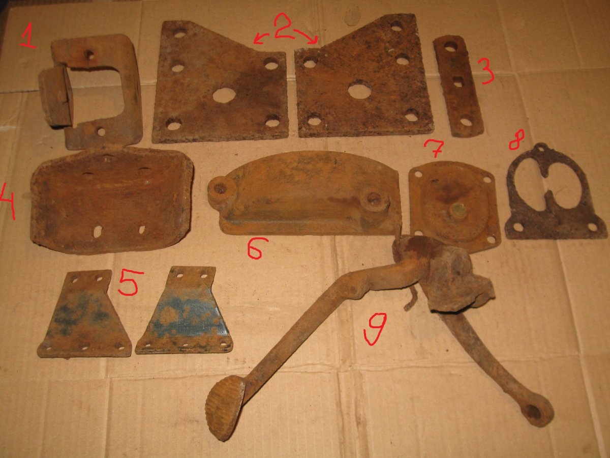

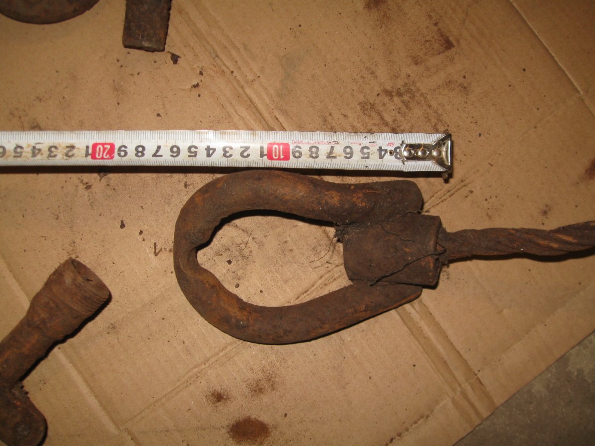

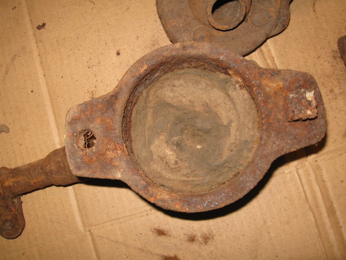

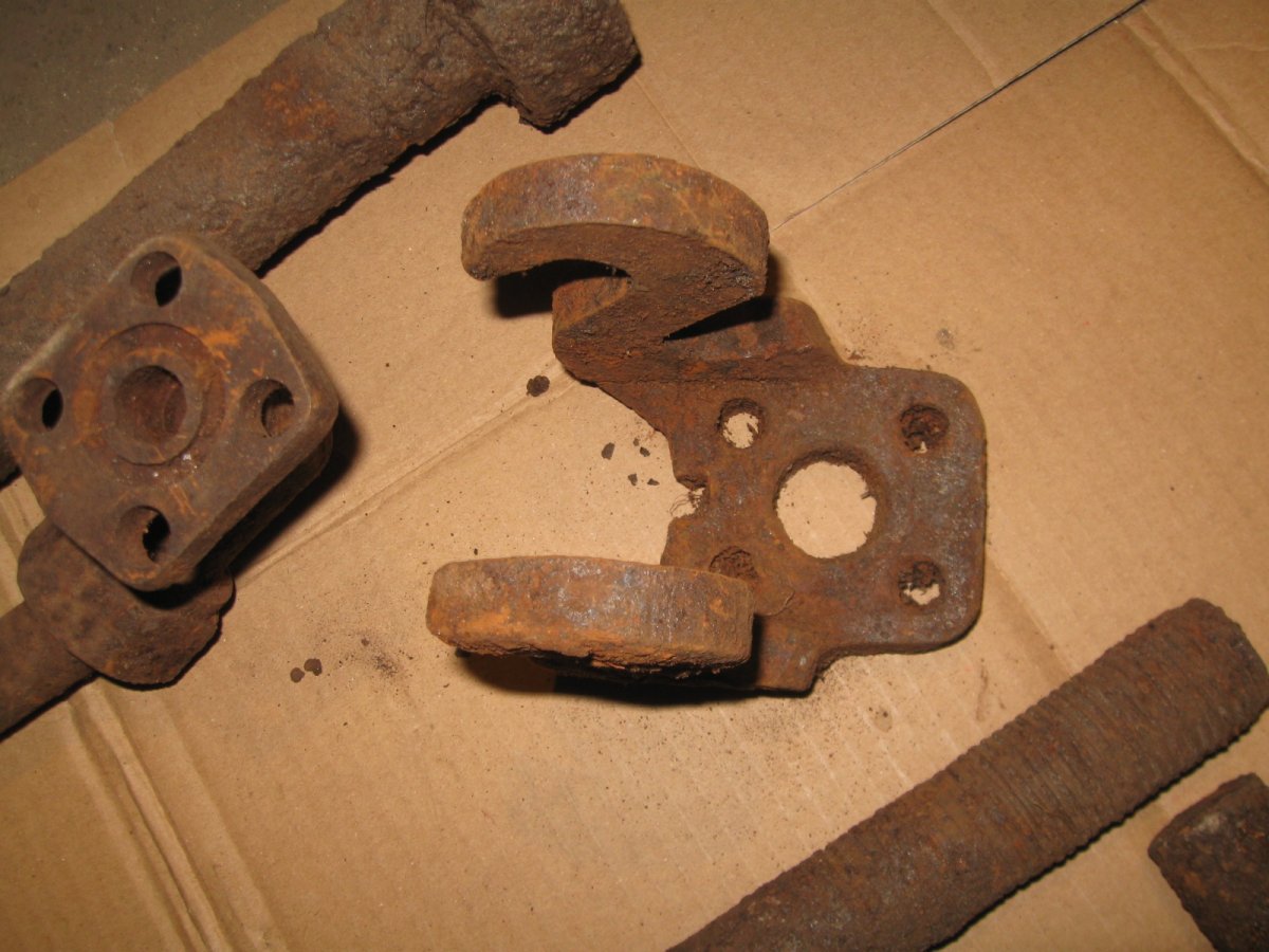

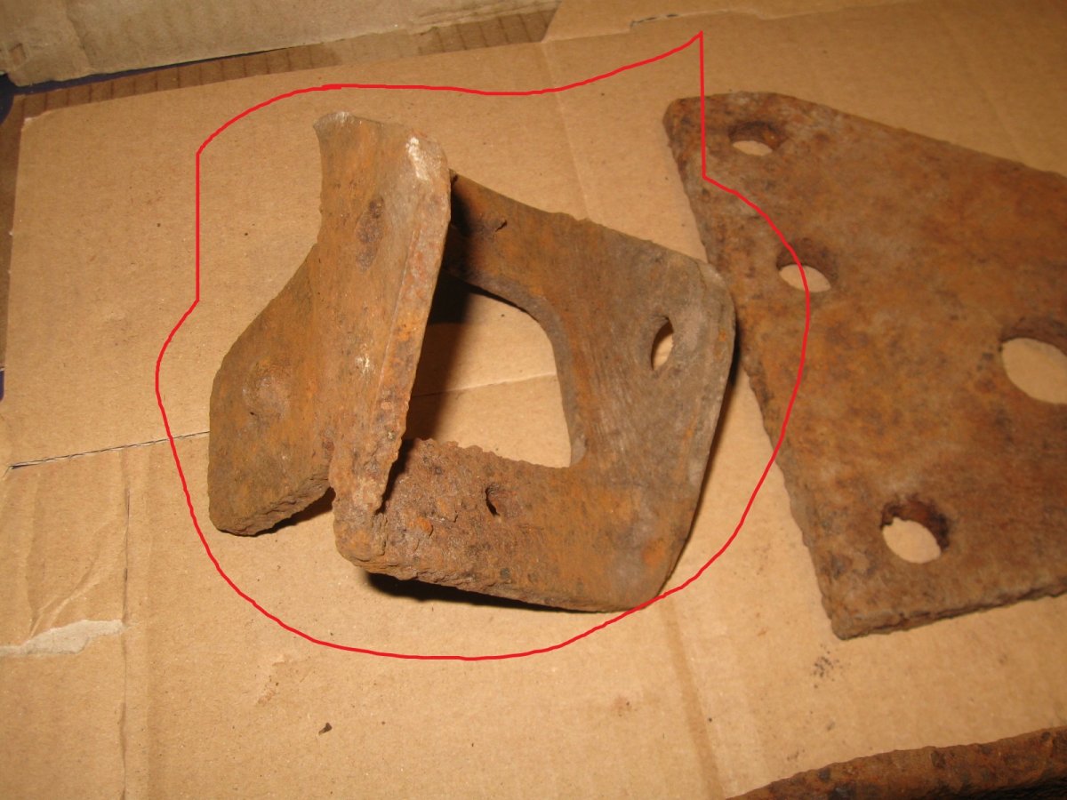

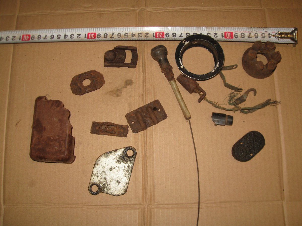

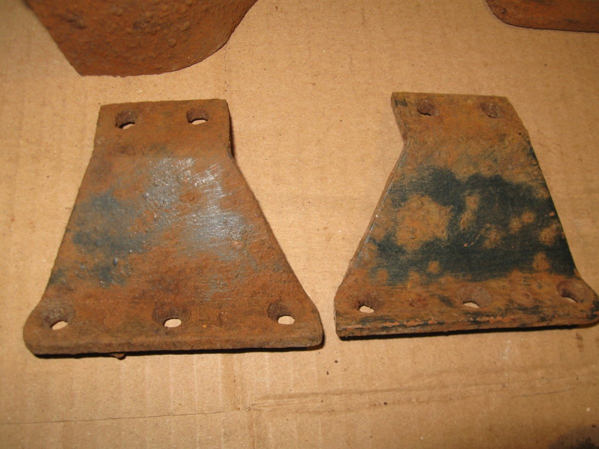

    А это часом не крепёж рессор с Эмки?
    Деталь №16 хомут трубы глушителя ?
  16. filip57
    639
    1.199
    1.179

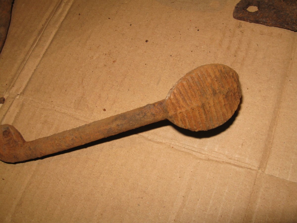

    Деталь № 9 Педаль стартера Газ М 1 ?
    Походу там почти всё с М 1 ?

    На Аукцион начал выставлять детали с Эмки, см. мои лоты...
    Хотелось-бы чтоб кто помог с определением деталей- хотяб как называется правильно:rolleyes: мне тяжко самому всё разыскать по схемам , я не силён в устройствах довоенных авто...

  18. PRAHNICH
    PRAHNICH Hauptmann
    20
    60
    2.161
    Пром кардан Газ АА
    gall 83 та filip57 подобається це.
  19. PRAHNICH
    PRAHNICH Hauptmann
    20
    60
    2.161
    9-Педаль стартера ГАЗ М1

    Благодарю, вовремя, а то я его уже в чер/мет откинул:)

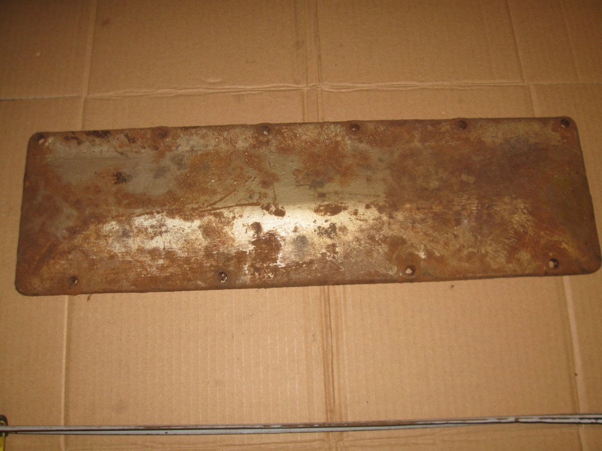

  21. PRAHNICH
    PRAHNICH Hauptmann
    20
    60
    2.161

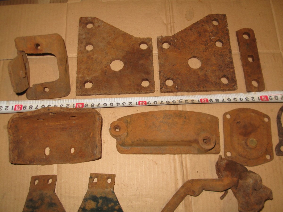

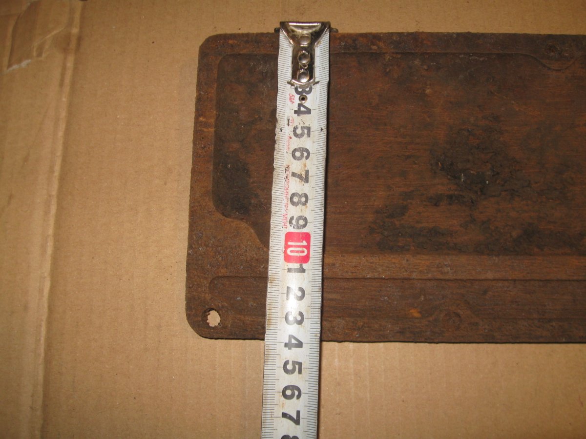

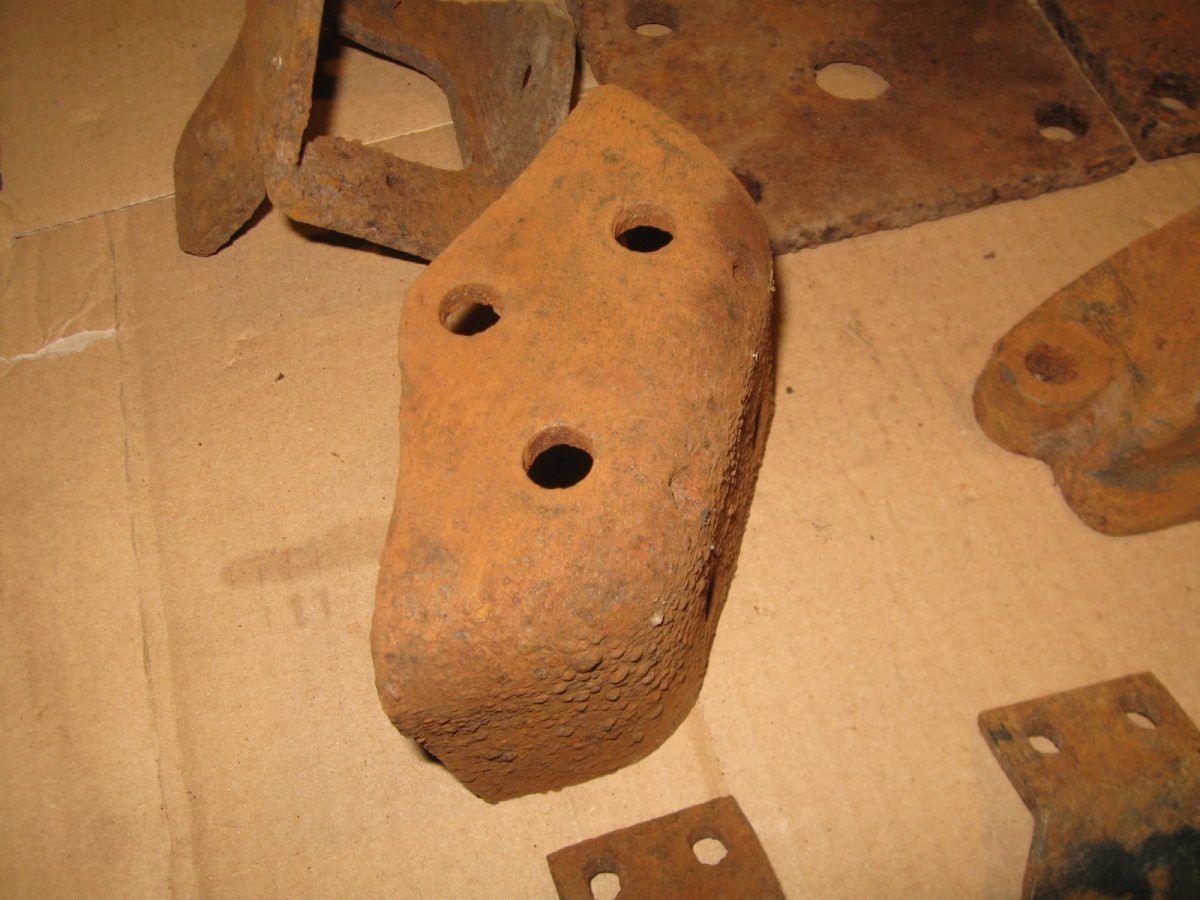

    2-подкладки стремянки крепления рессоры Газ м1
    6-крышка шестрней двигателя Газ А,АА,ММ,67, м1
    7-от рулевой колонки Газ ММ,67

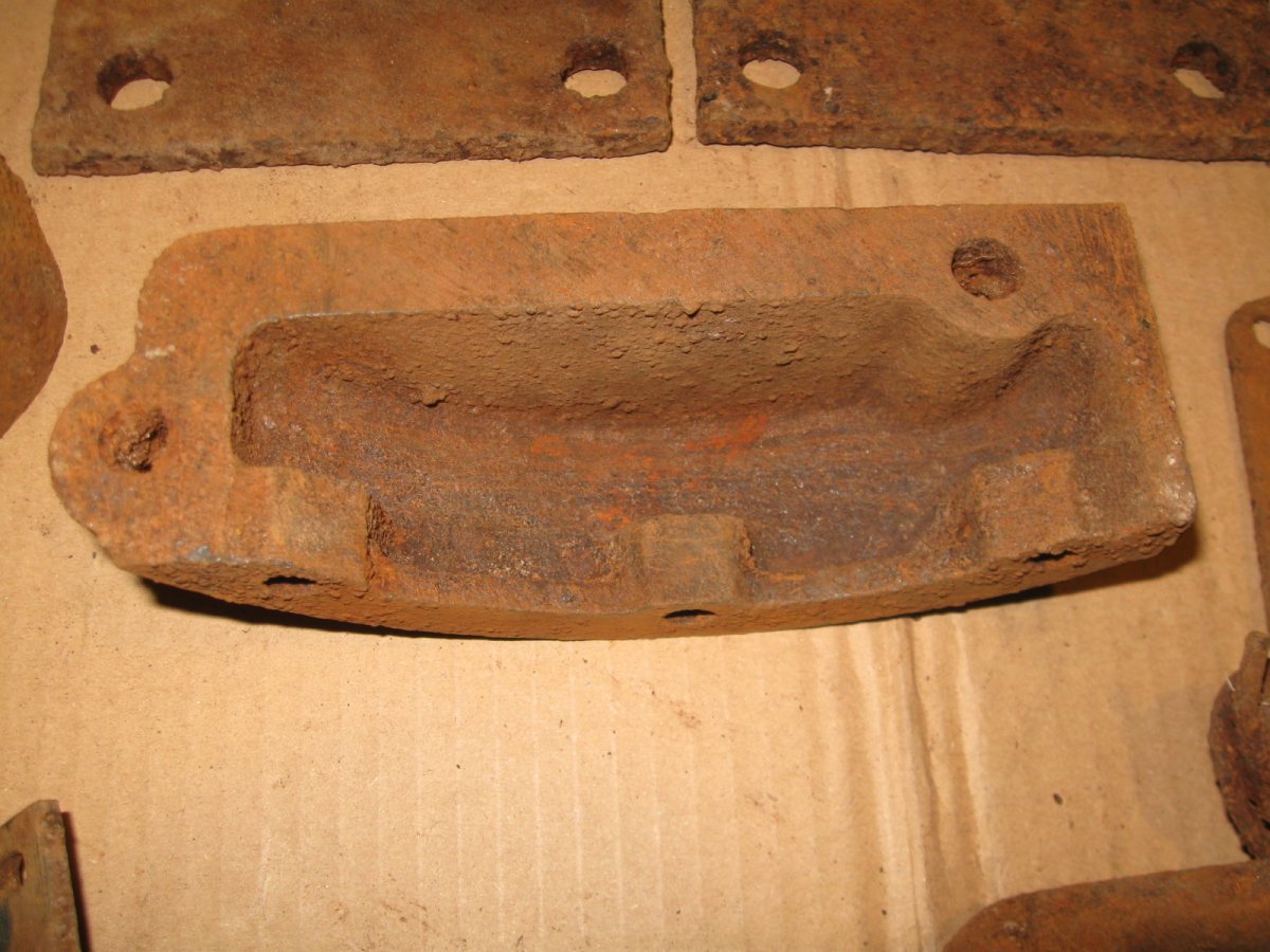

  22. PRAHNICH
    PRAHNICH Hauptmann
    20
    60
    2.161

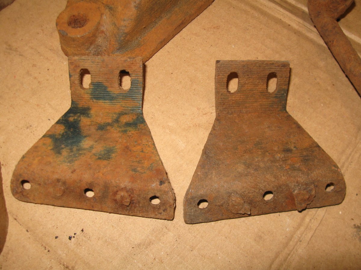

    1- кронштейн крепления рессоры к раме
    2-от серьги рессоры
  23. PRAHNICH
    PRAHNICH Hauptmann
    20
    60
    2.161
    4-кронштейн опоры двигателя газ м1
    16-половинка хомута рулевой колонки Газ м1

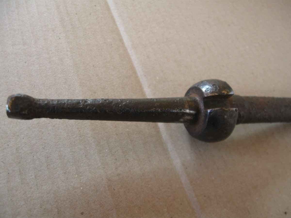

  24. PRAHNICH
    PRAHNICH Hauptmann
    20
    60
    2.161

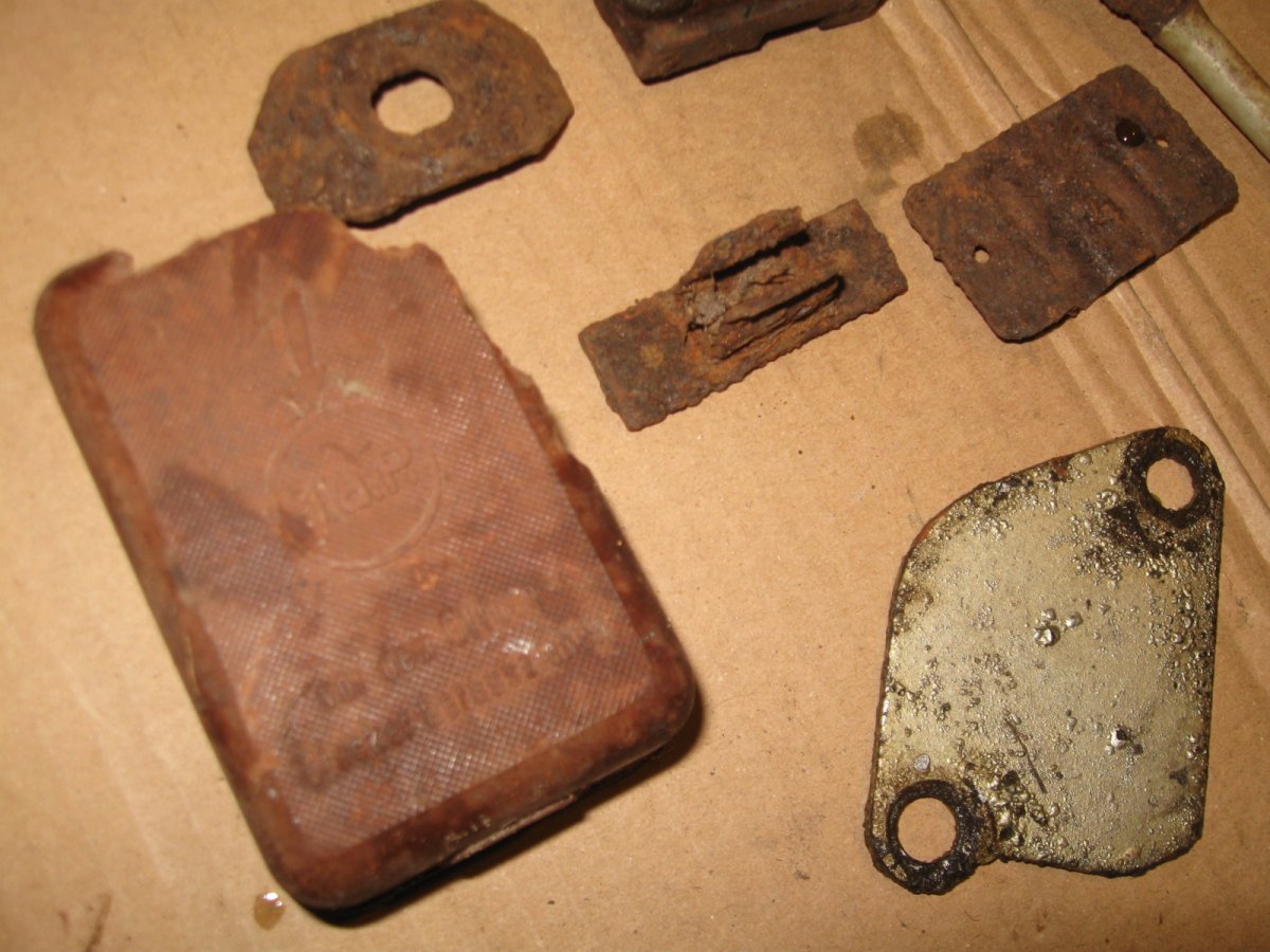

    10-от при
    10-от привода дворников Газ А,АА,ММ,Зис-5
    Полундра, gall 83 та filip57 подобається це.

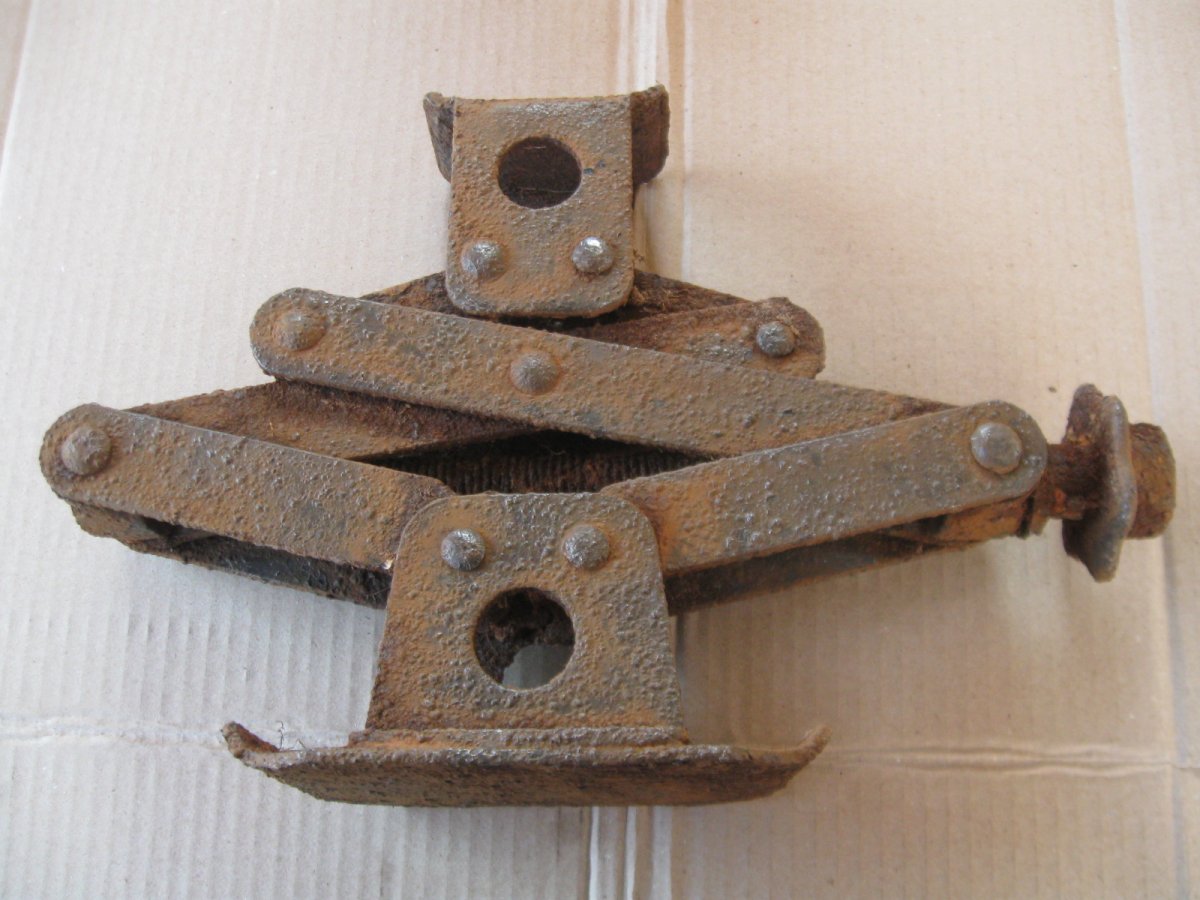

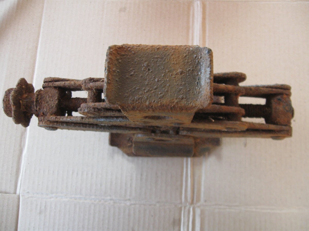

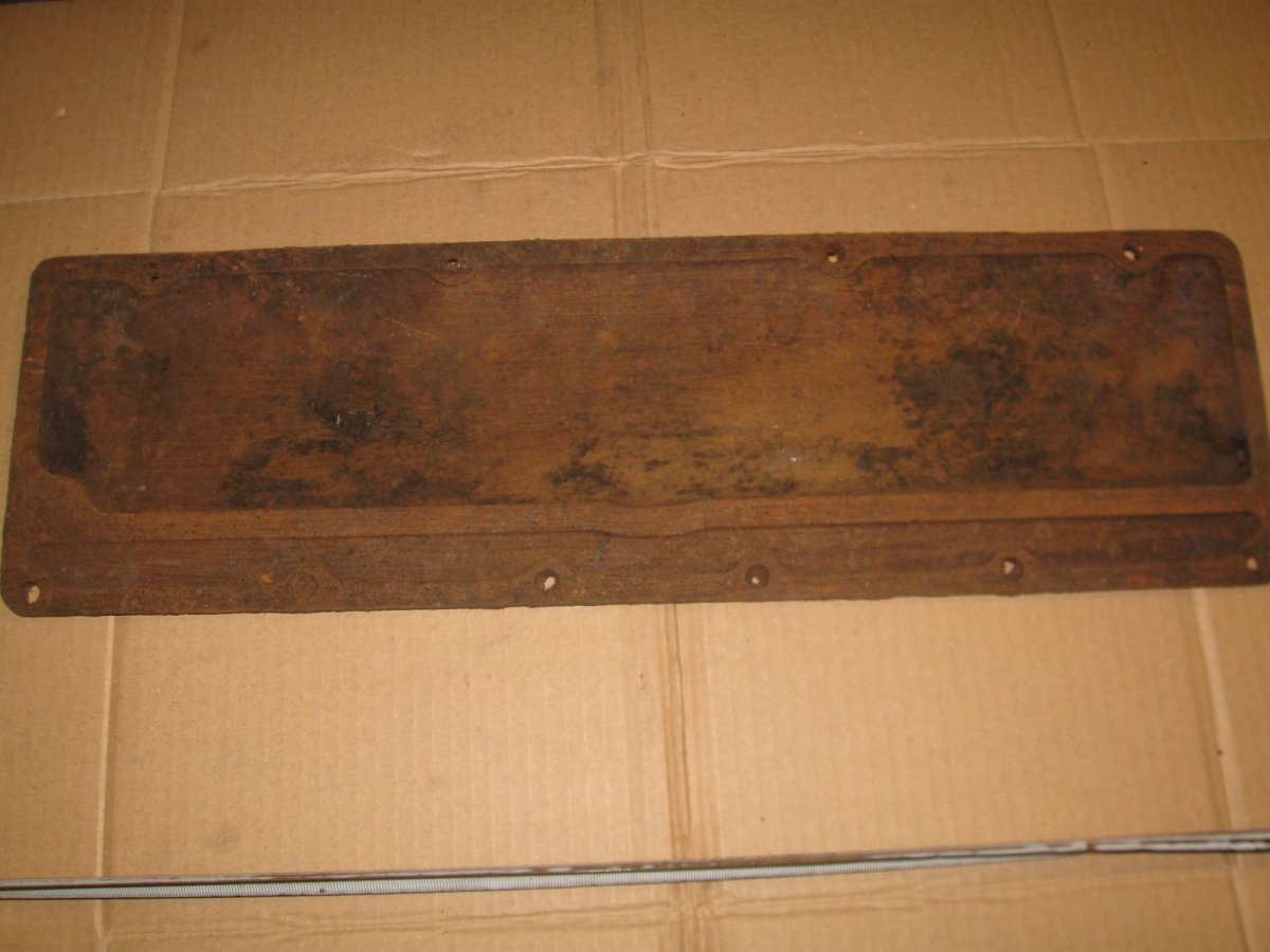

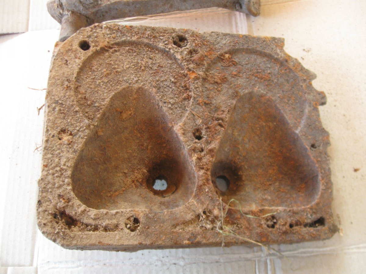

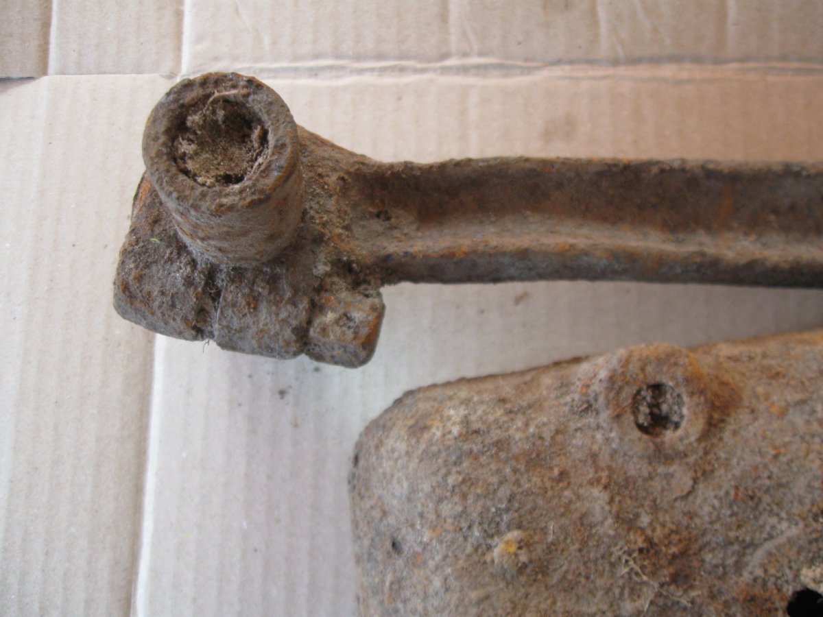

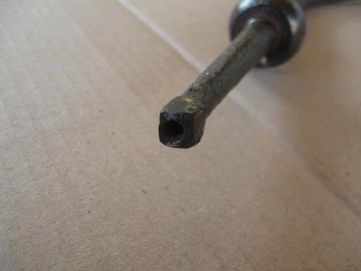

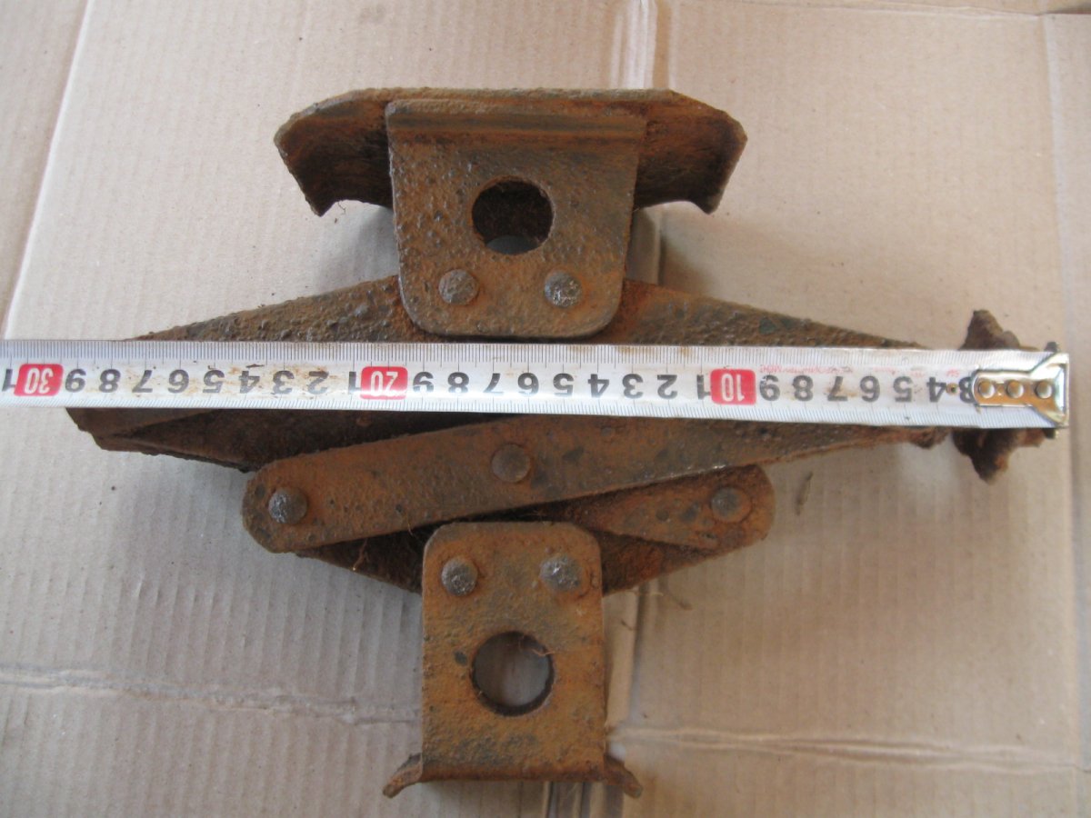

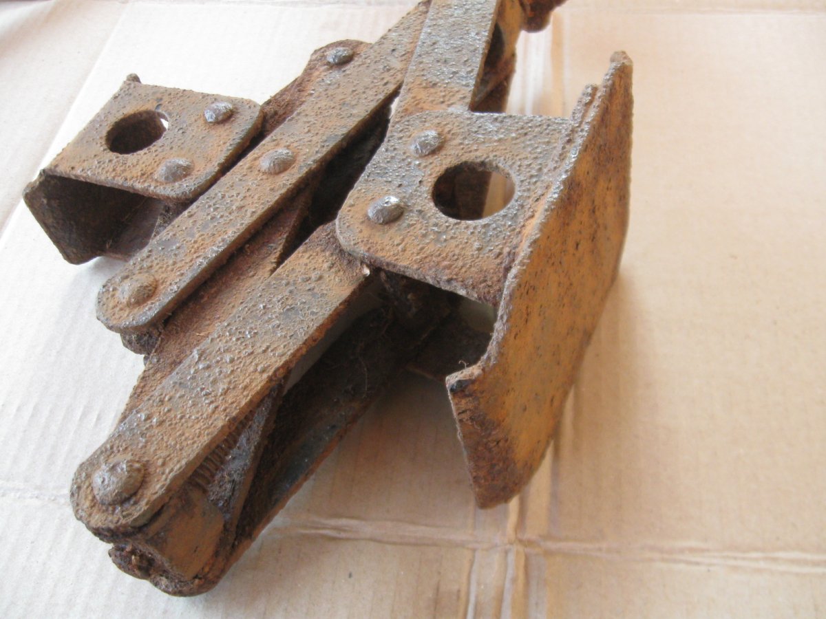

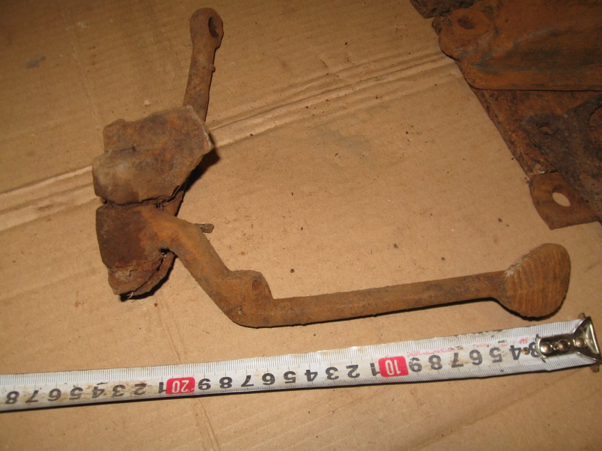

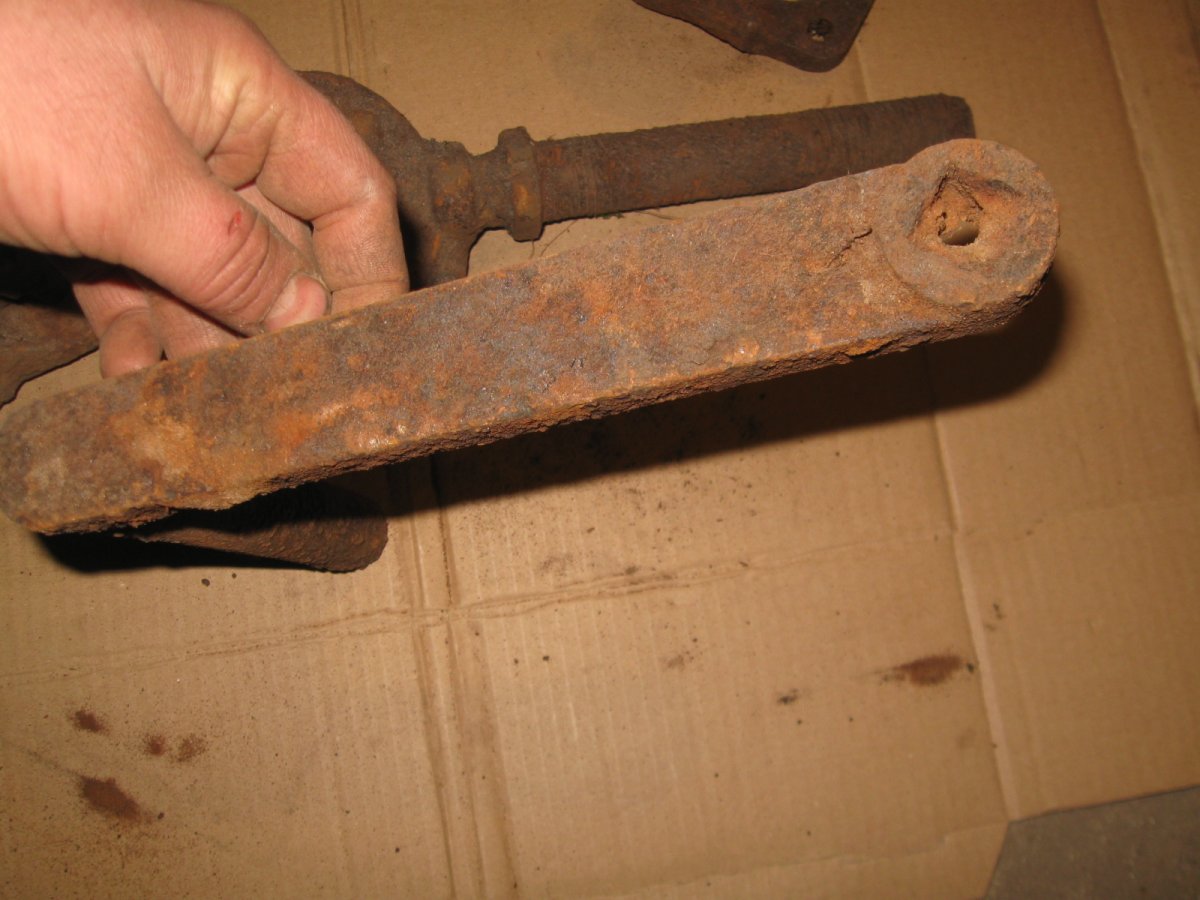

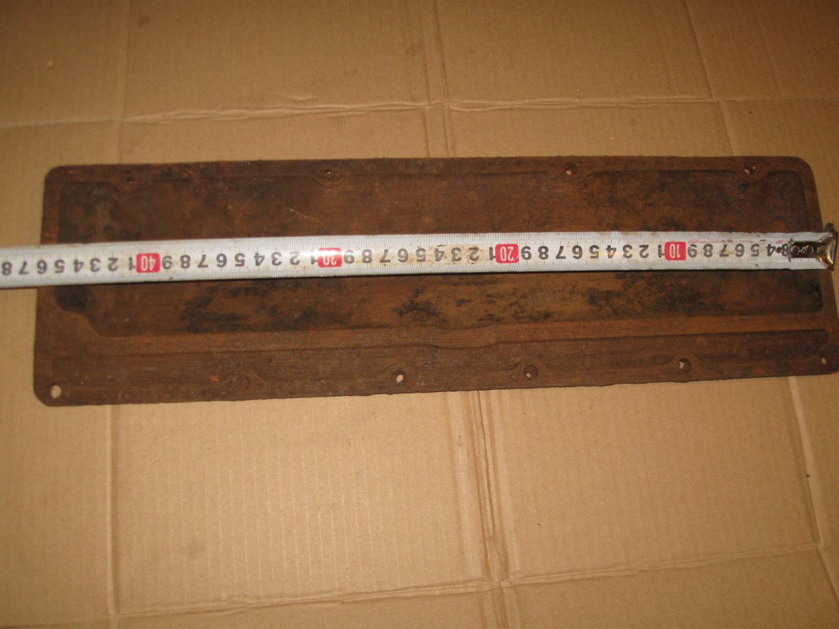

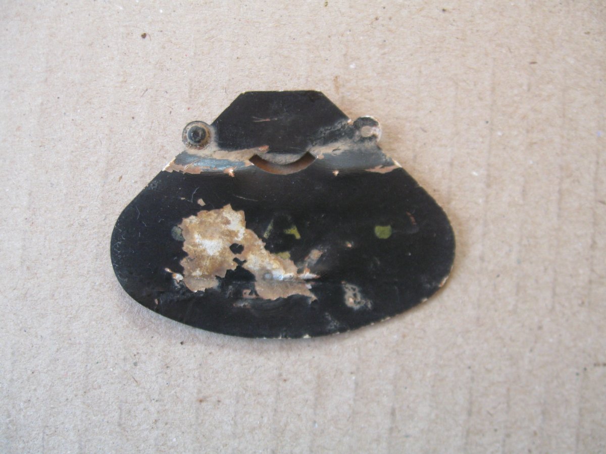

    Вчера вот:

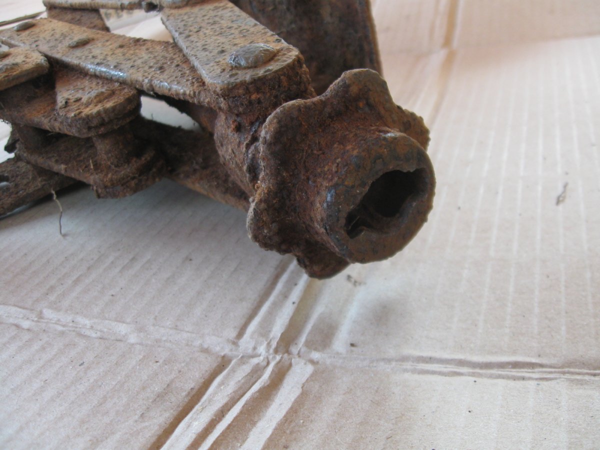

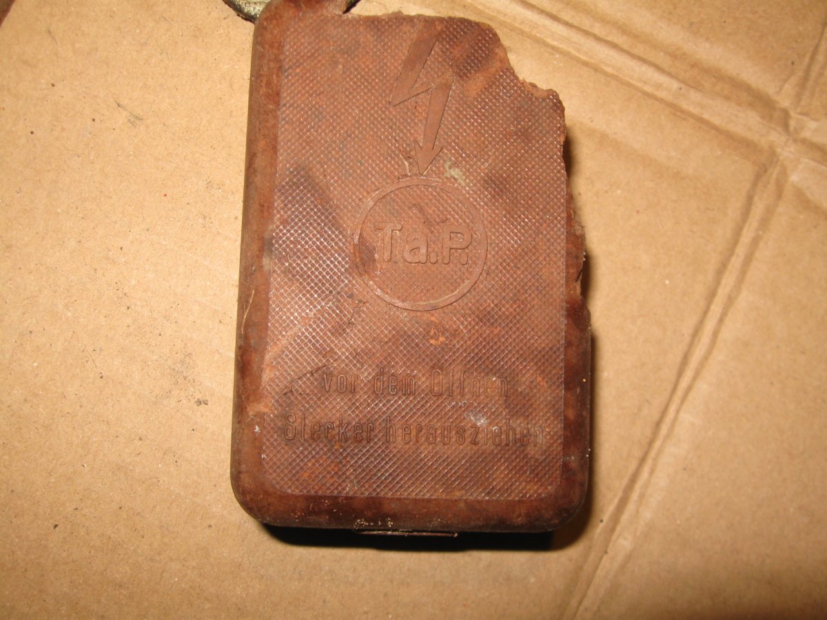

    Домкрат- в немецком окрасе ( если можно информации по нём и где там искать маркировку?)

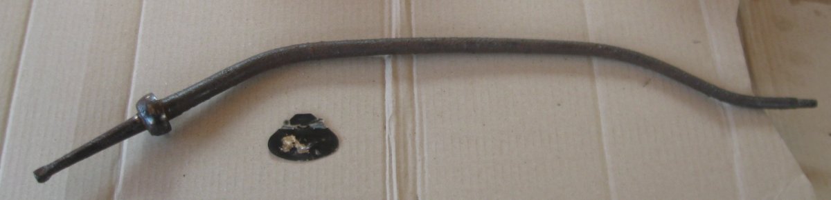

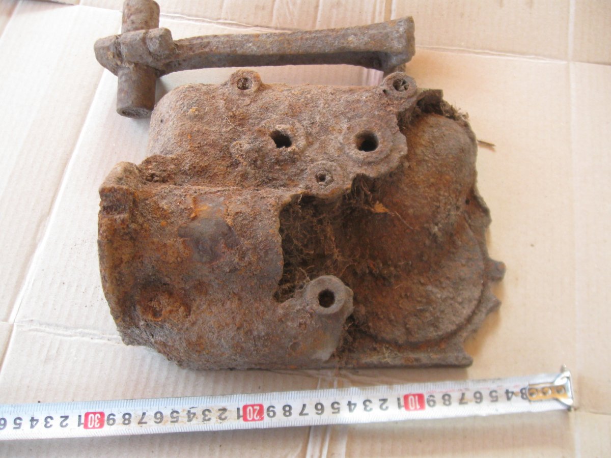

    Рычаг КП с полянки где Эмку потрошили ( чьих будет?)

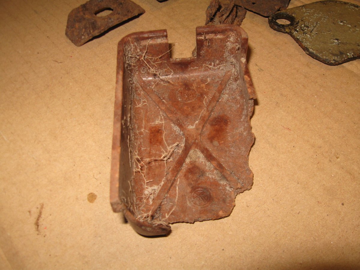

    и табличка такая с приборки? и в окрестностях вылез шмат головки и рядом шатун?
    п.с. пр.следует..........
  26. PRAHNICH
    PRAHNICH Hauptmann
    20
    60
    2.161
    Остатки гбц - от Газ ММ ,м1 ,67
    Шатун -похож на Зис-5-почистите-должно быть клеймо.С ув.
