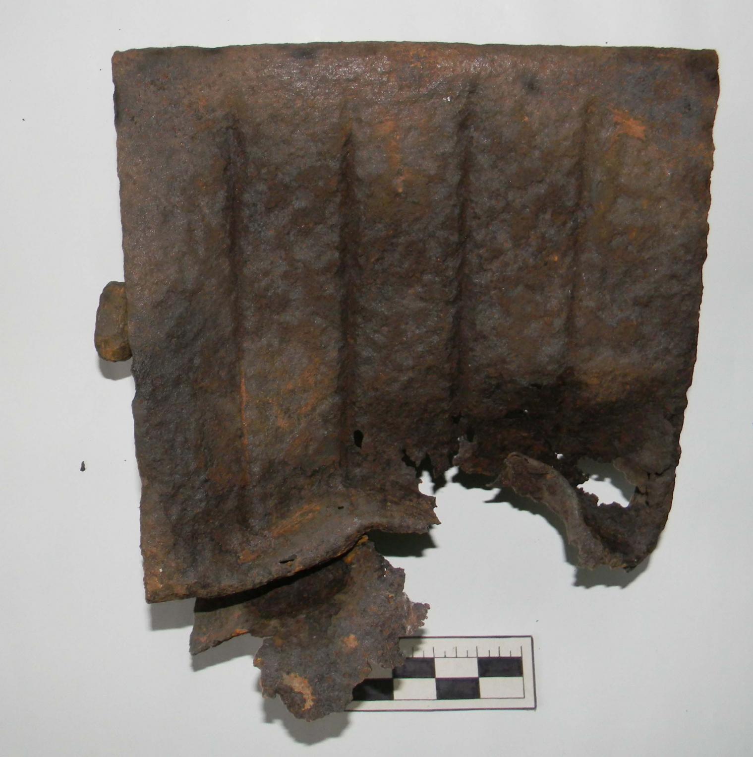

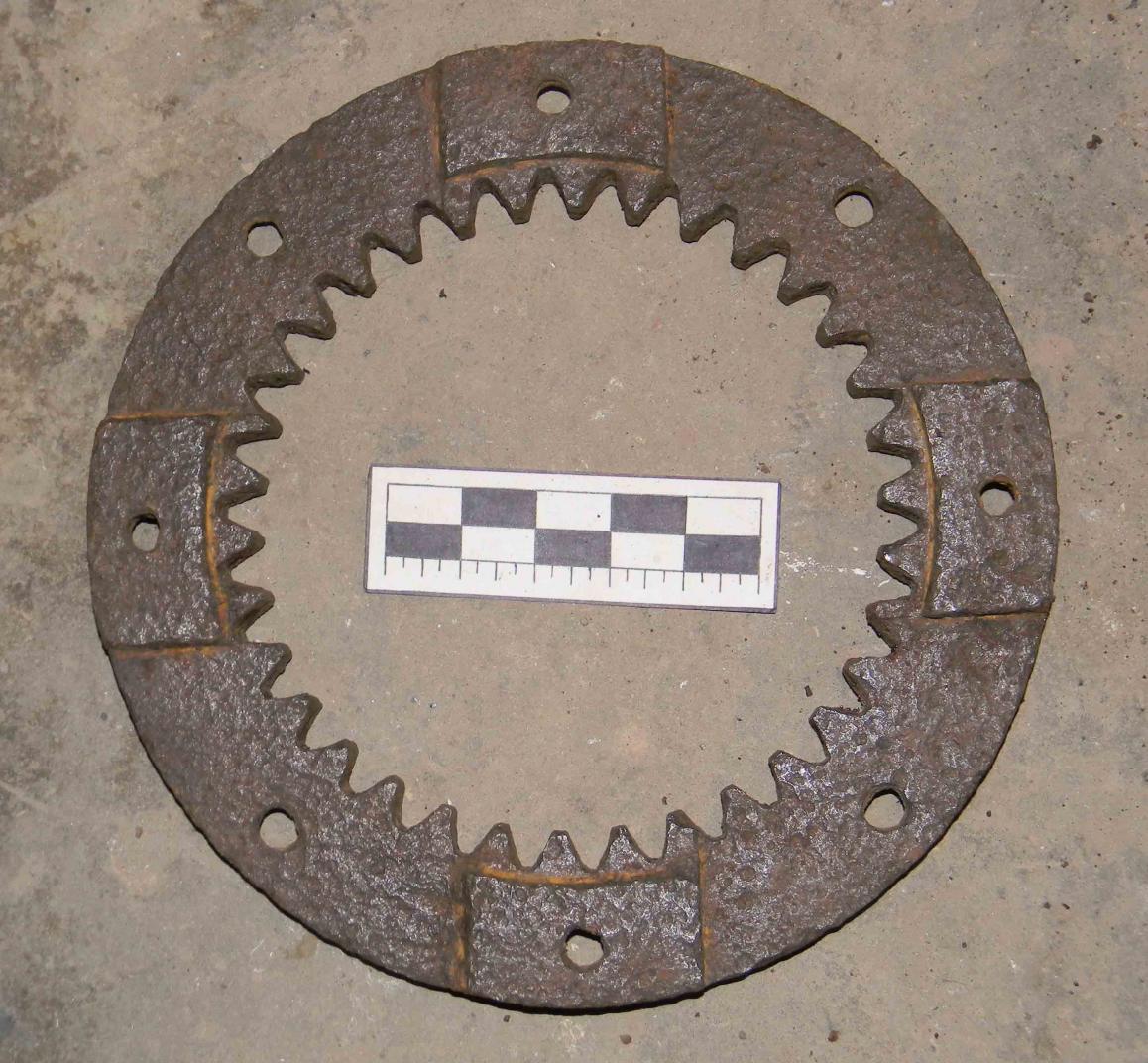

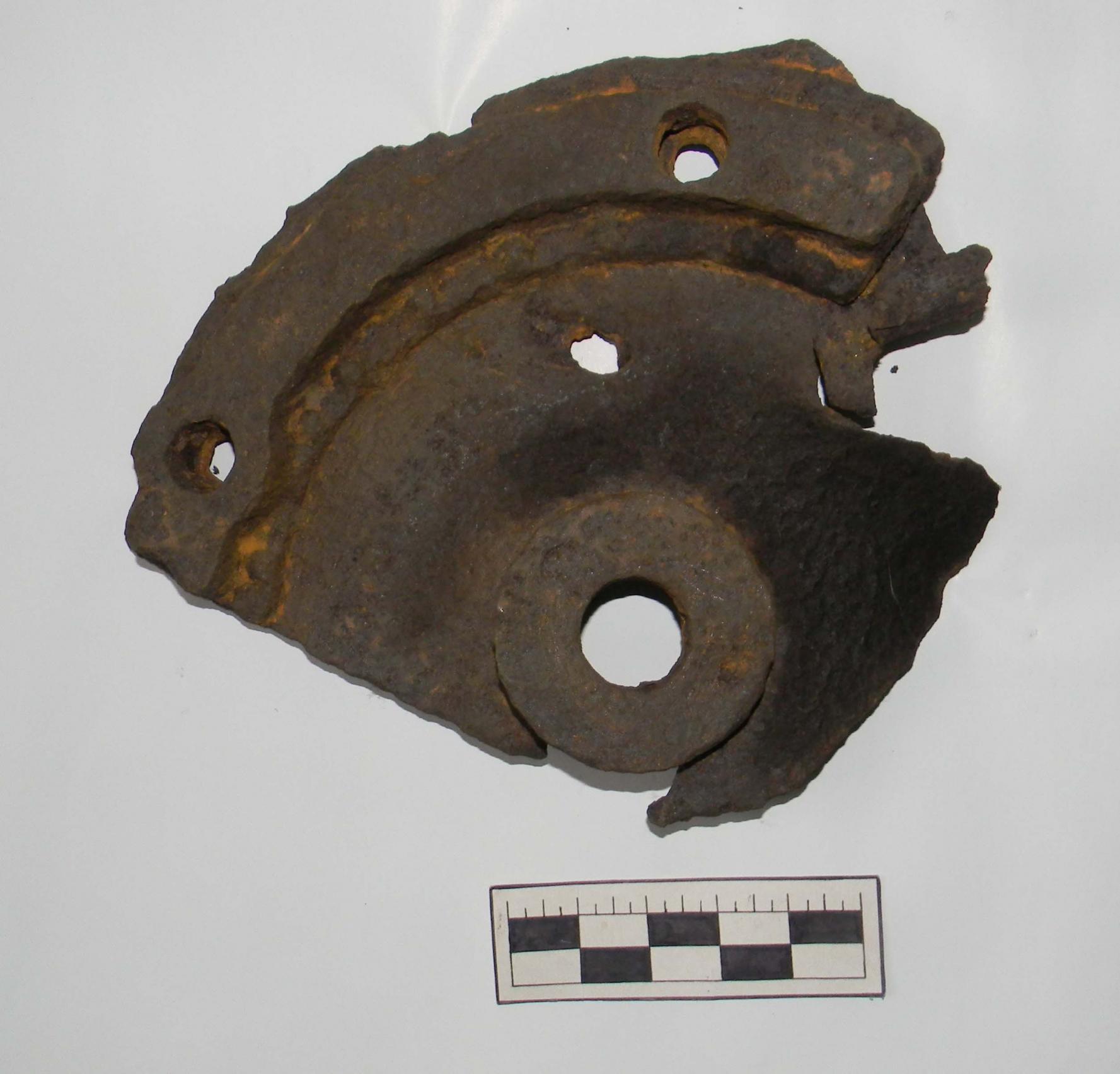

    Доброго времени суток уважаемые. Хочу поставить жирную точку в идентификации танка, но нужна помощь специалистов. Вот эта КВшка проходила неоднократно на многих форумах http://nz-hlukhiv.com.ua/files/sobormaidan02_2012.pdf (смотри ст.4-5) С места гибели танка было поднято много деталей, буду сбрасывать по мере фотографирования. Но есть предположение, что возле этой машины находились битые Т-26 и Т-34. Ваша помощь в установлении деталей поможет разобраться с техникой.
    Линейка -5 см.:)

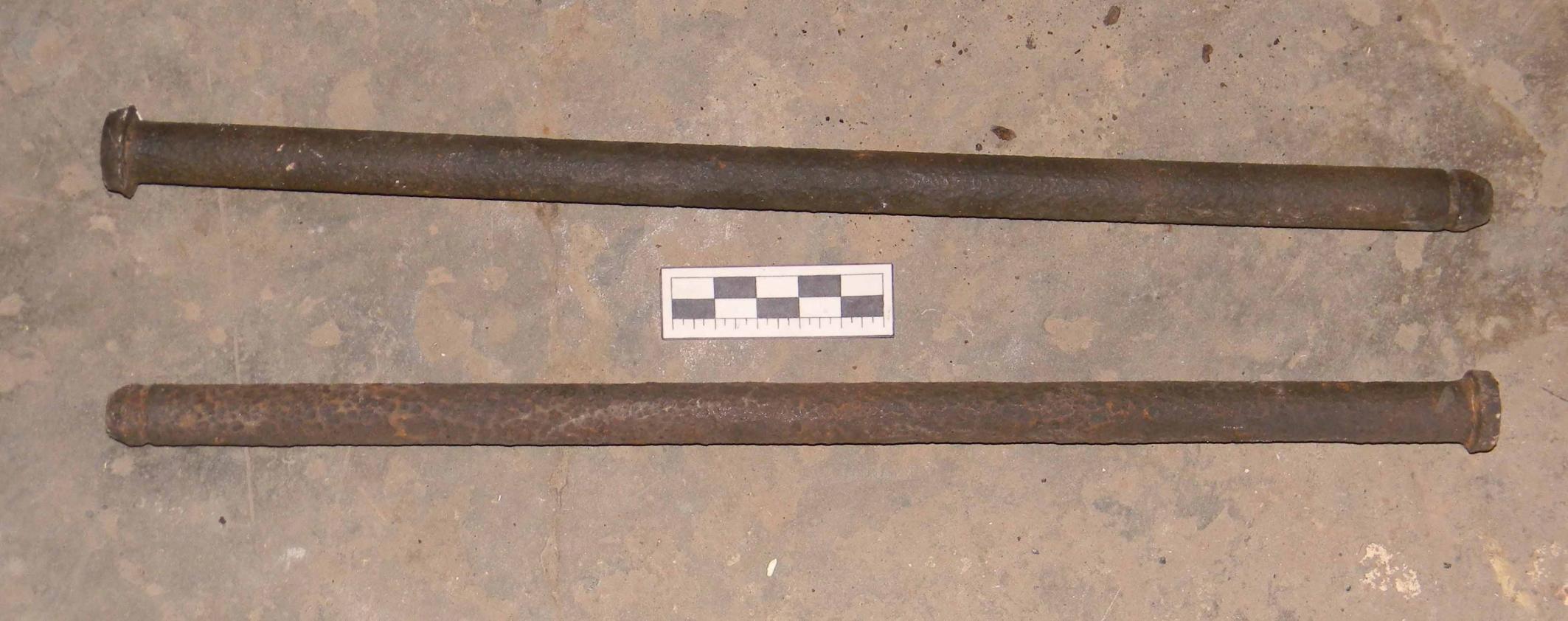

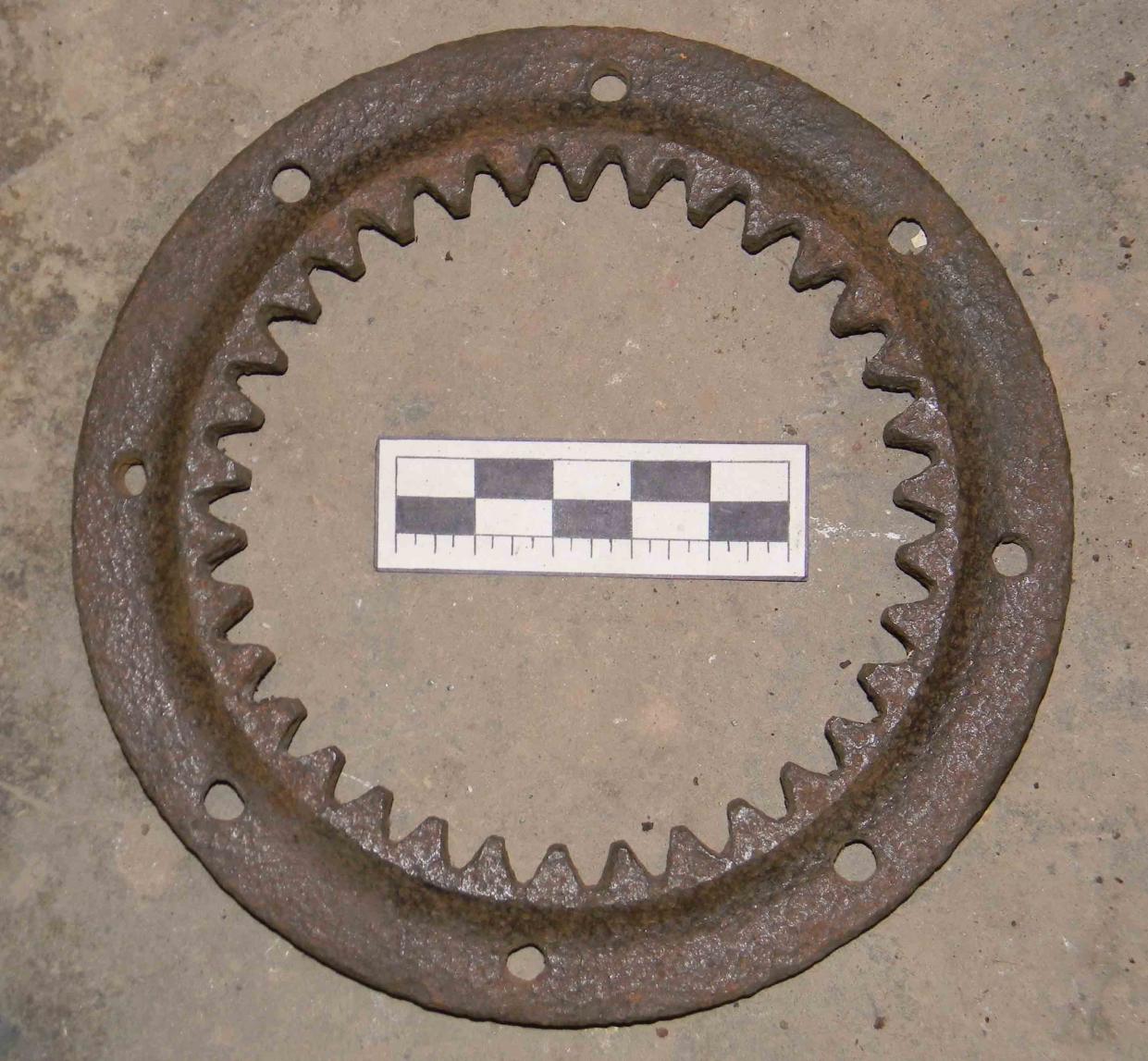

    Пальцы для "Клима" коротковаты, если Ваша эрзац-линейка 5 см.

    INick, простите, уже во второй тебе допускаю ошибку:oops:. Моя эрзац-линейка - 10 см.
  5. INick
    INick Stabsfeldwebel
    2.107
    Санкт-Петербург

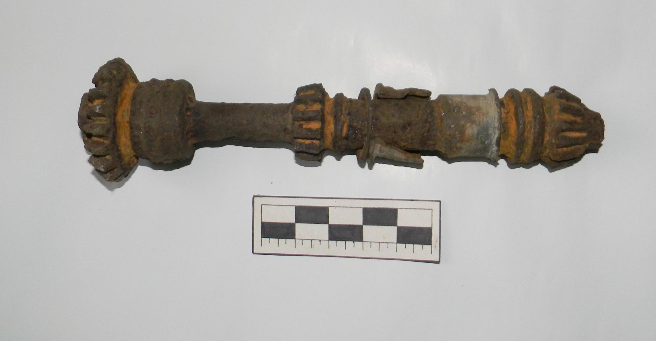

    Тогда где-то 700 мм - похоже...
    Первая деталь - часть полужесткой муфты, но от КВ-1 она, или нет - пока сказать не могу...

    Если линейка 10 см, то пальцы от КВ - такой тип с такой длиной только на нем был. Такие же, но короче (415 мм) - Т-28.

    Пальци перемерял - 64 см.

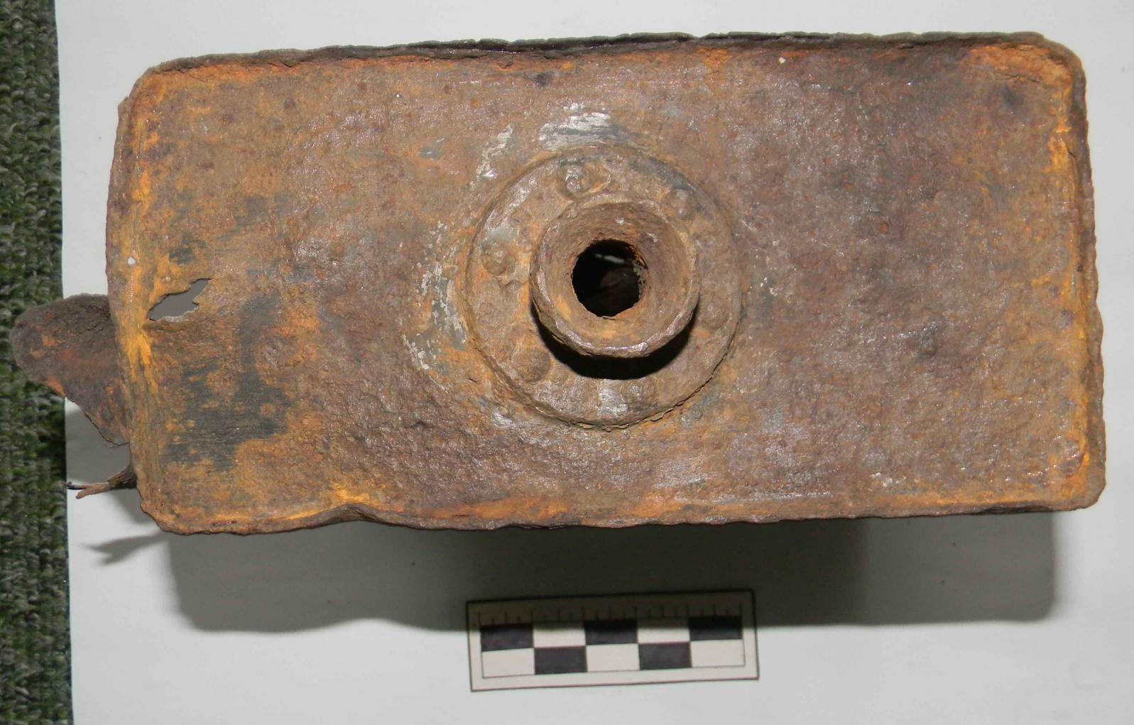

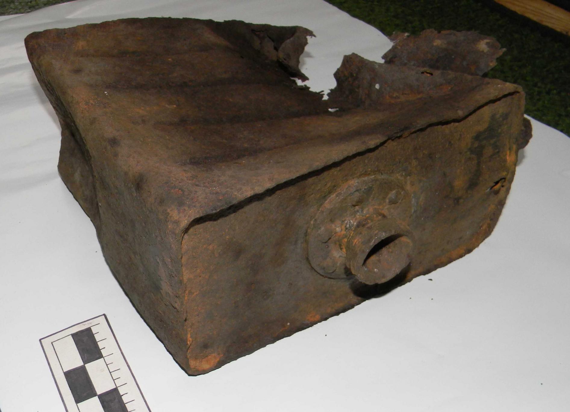

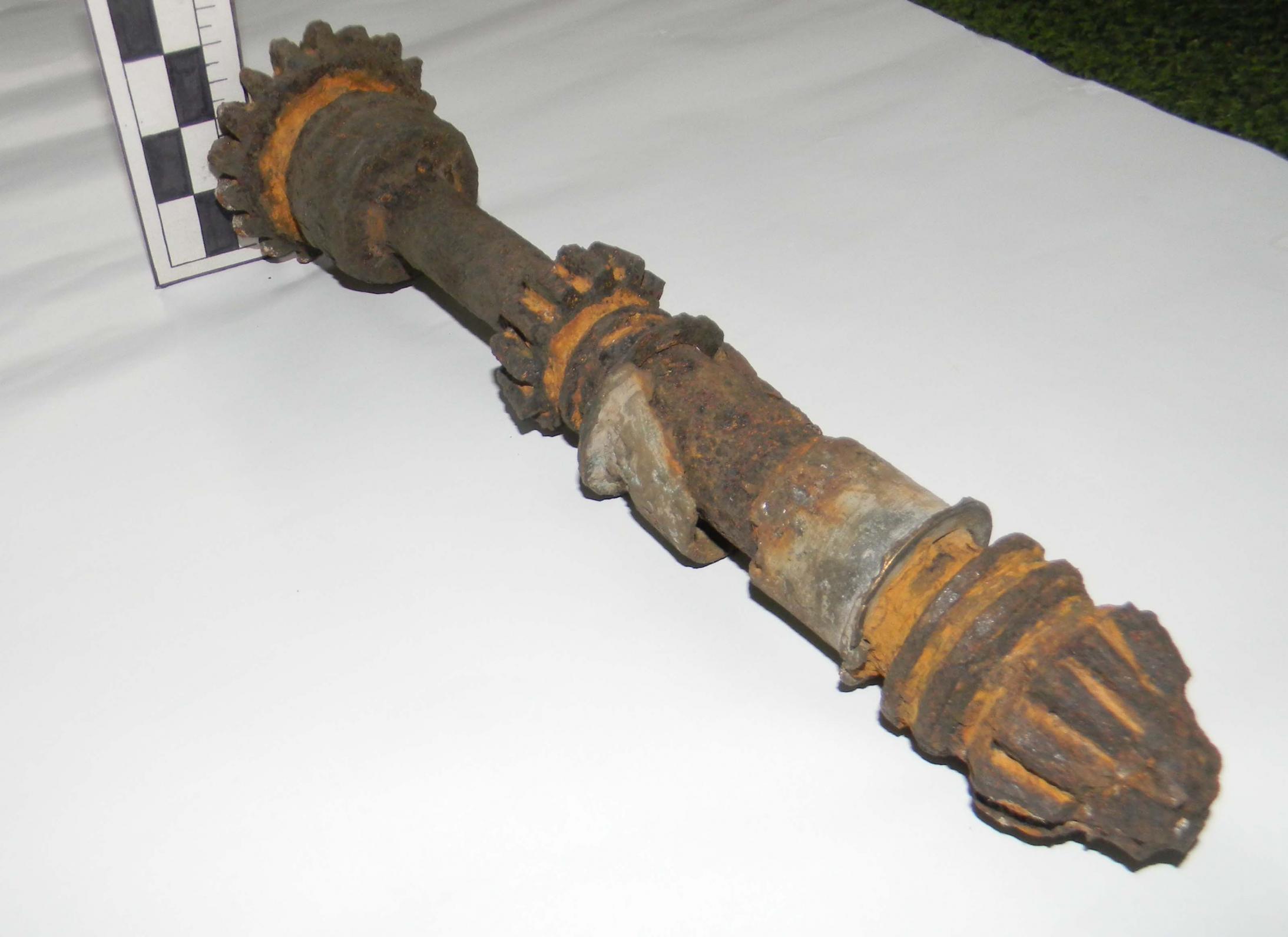

    Еще несколько деталей: длина оси с шестернями 28 см; металлический бочек имеет длину 21 см, ширину 20 см, толщину -10 см.

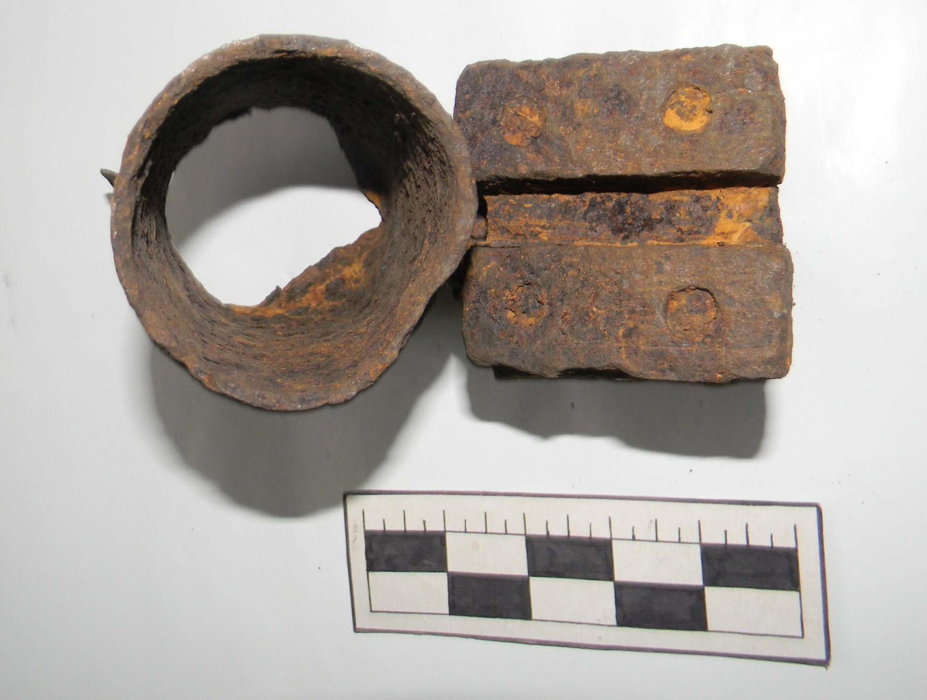

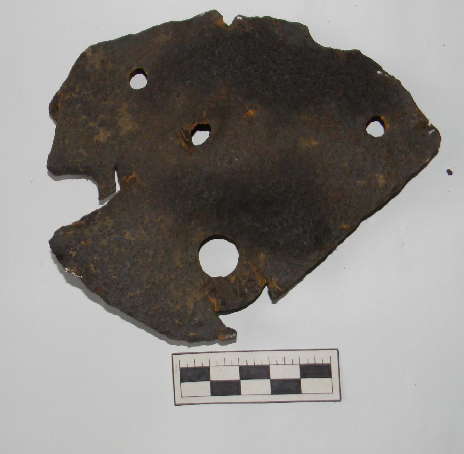

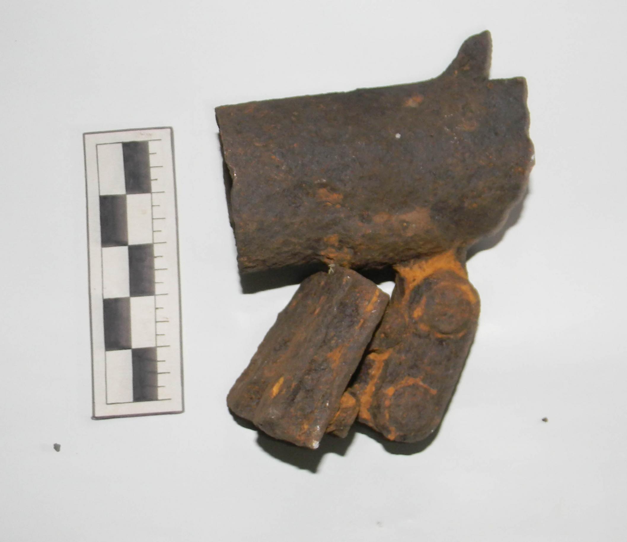

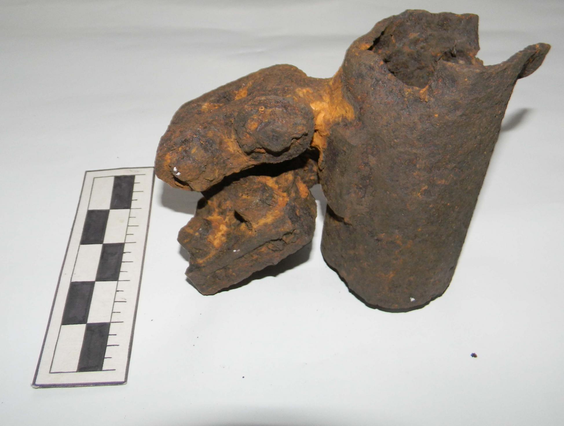

    Деталь которая состоит с движущейся "ноги" и трубки длиной 10 см.
    Деталь которая имеет форму полумесяца: длина от крайних точек - 25 см, диаметр шайбы с большим отверстием 7 см.

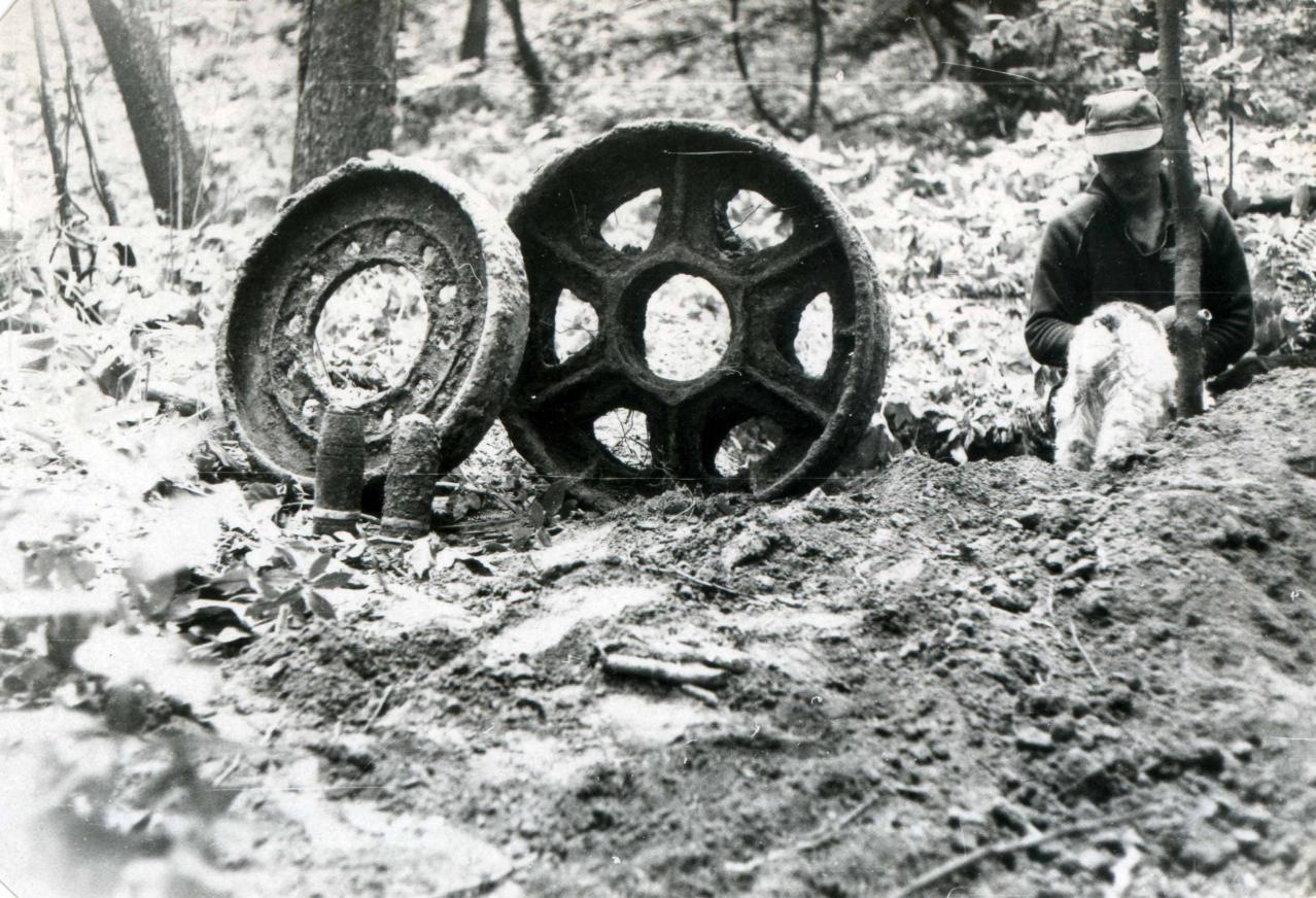

    Детали с КВ-1
    А вот фото 90-х, детали найдены на этом же месте

    Может быть также ИС.

    Re: Детали с КВ-1
    Ленивец и диск опорного катка от КВ-1.

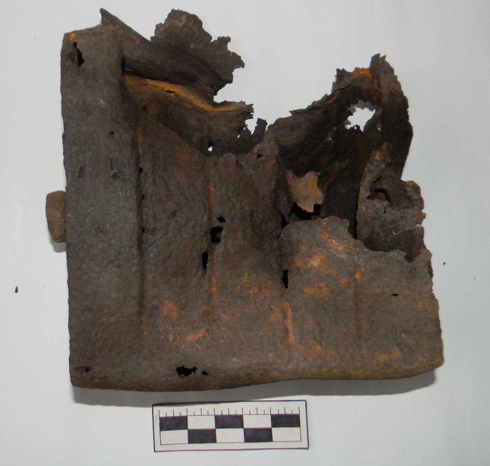

    P110511_19.55.jpg P110511_19.55_[01].jpg Всем добрый день...или ночи... Нашел танк, видимо достаточно сильно поврежден. Судя по частям которые удалось поднять без помощи техники...На днях выезжаю с попыткой поднять . P110511_19.16.jpg P110511_19.29.jpg Хотелось-бы знать точно, что за танк в болоте покоится? С кв1 есть отличия на мой взгляд по ствольной части...Может подскажете специалисты!!!! с ув.

    первые два фото - цилиндр авиамотора М-17 устанавливали на самолёты Р-5,ТБ-1,ТБ-3, танки (БТ,Т-28,34,35), в "девичестве" это BMW-VI, так штааа.. и вражеский могет быть;) [​IMG]

    Как мне кажется - на фото кроме цилиндра - часть танковой артустановки 45 мм, сварная маска.
    Если совместить одно с другим. то - не БТ ли?

    А не похожа ли на маску ранней 34-ки с Л-кой? ТС-примерно калибр ствола сообщи-76 али 45?
  18. Volk60
    Volk60 Stabsgefreiter
    284
    Великий Новгород
    калибр 45мм. я там снаряд ложил на маску
