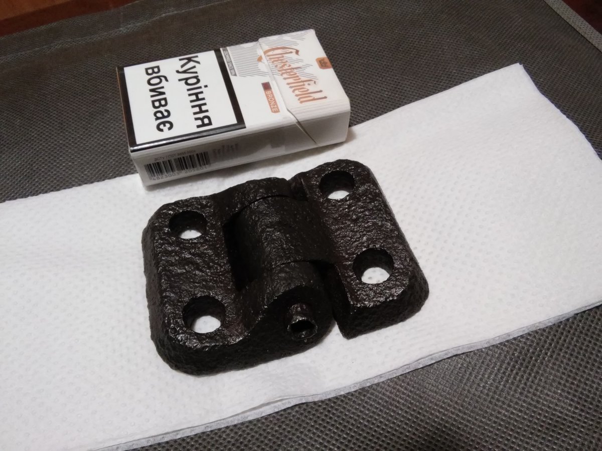

    Всем ДВС!!!

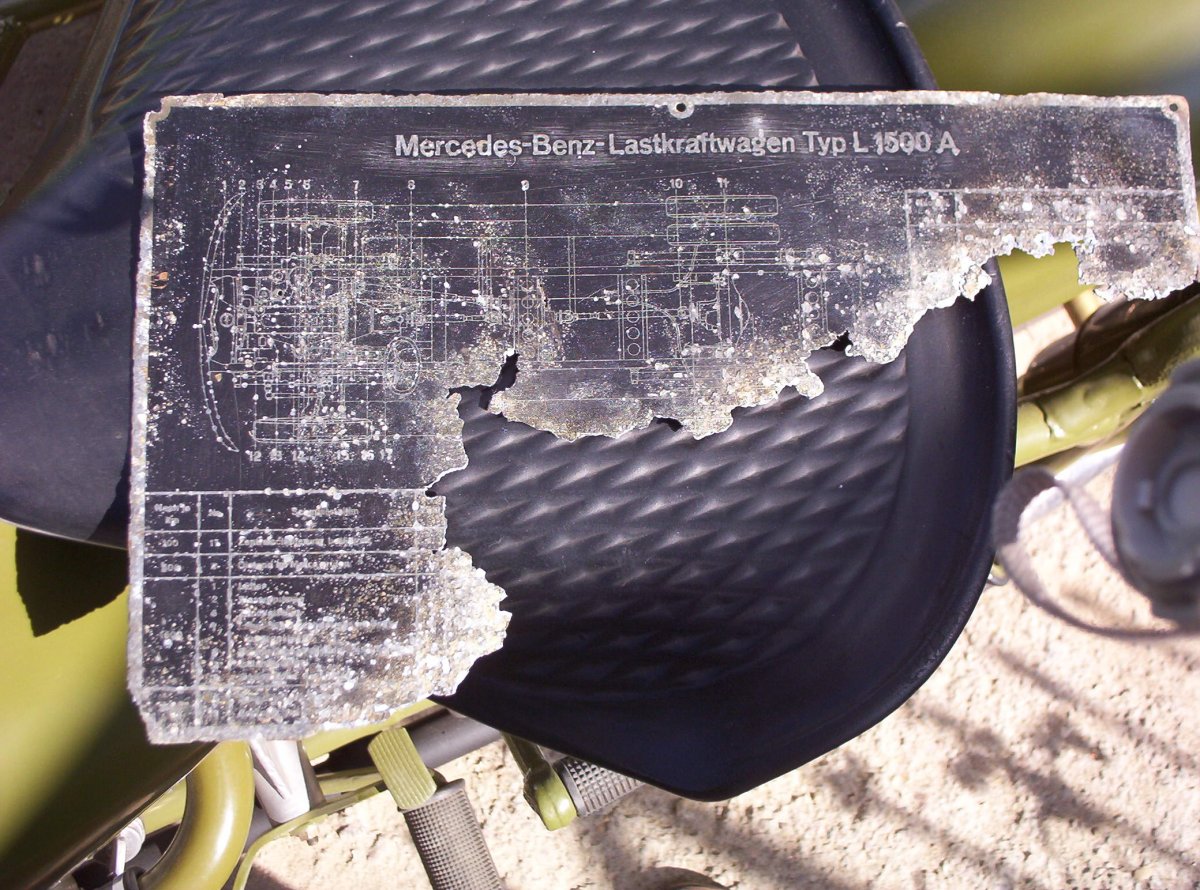

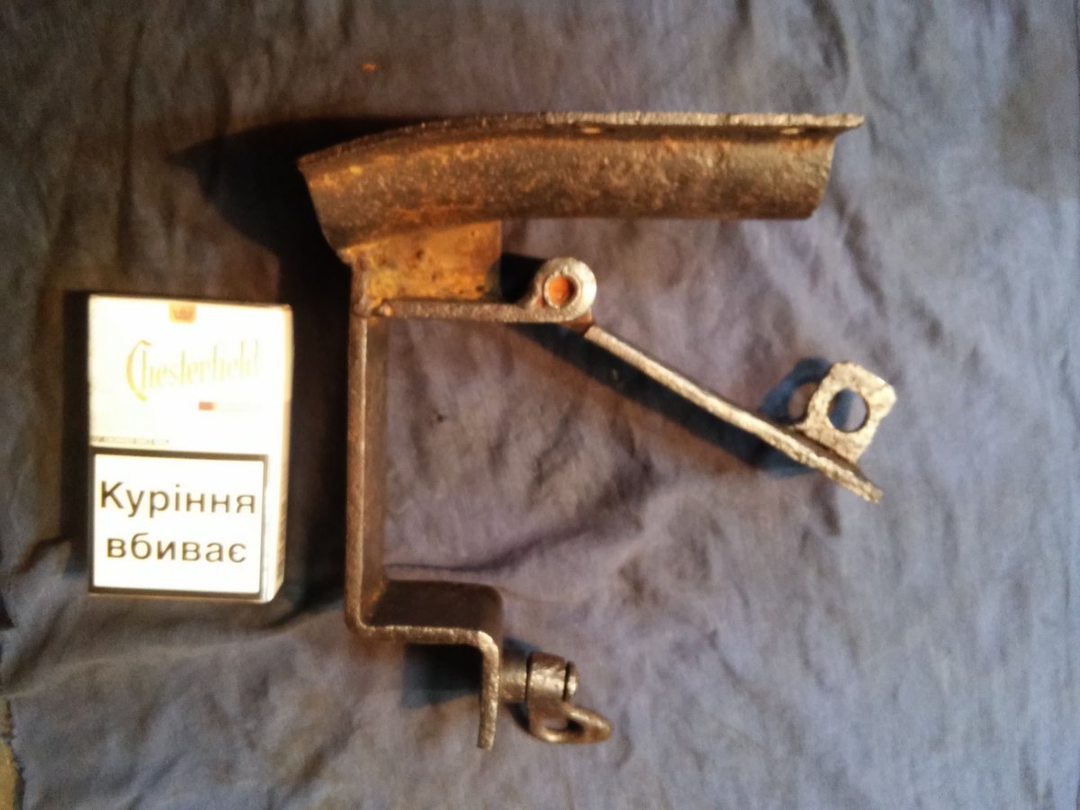

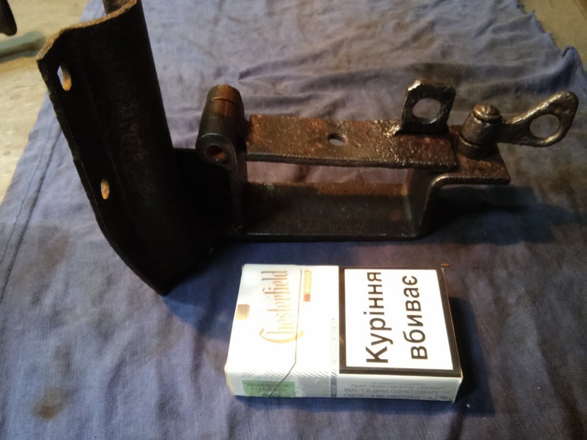

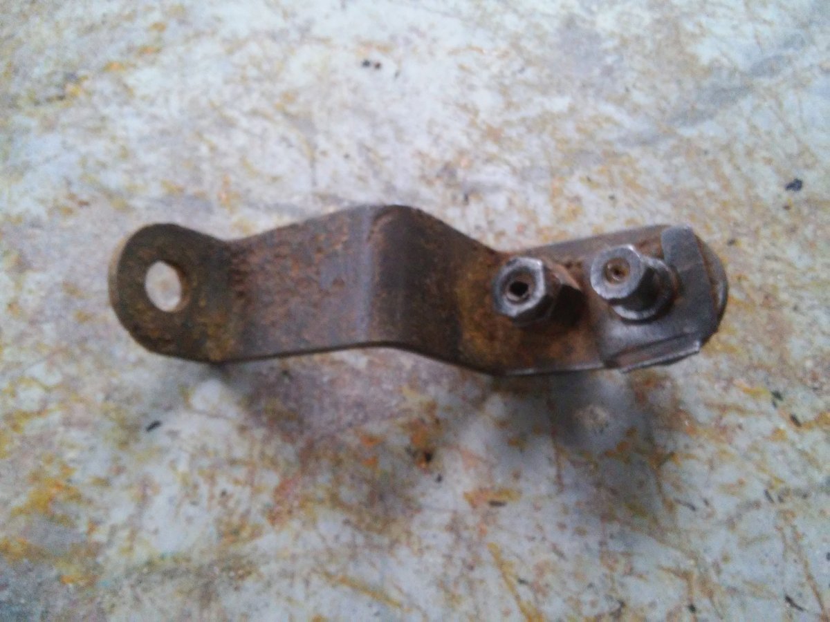

    Несколько лет назад, мой колега поднял несколько деталей от немецкой техники ( с болота )!!!
    ... корпус фары
    ... крепеж домкрата ???
    ... держатель( кронштейн) фары
    ... опорный диск
    ... спинку сидухи водителя ( затерялась)!!!

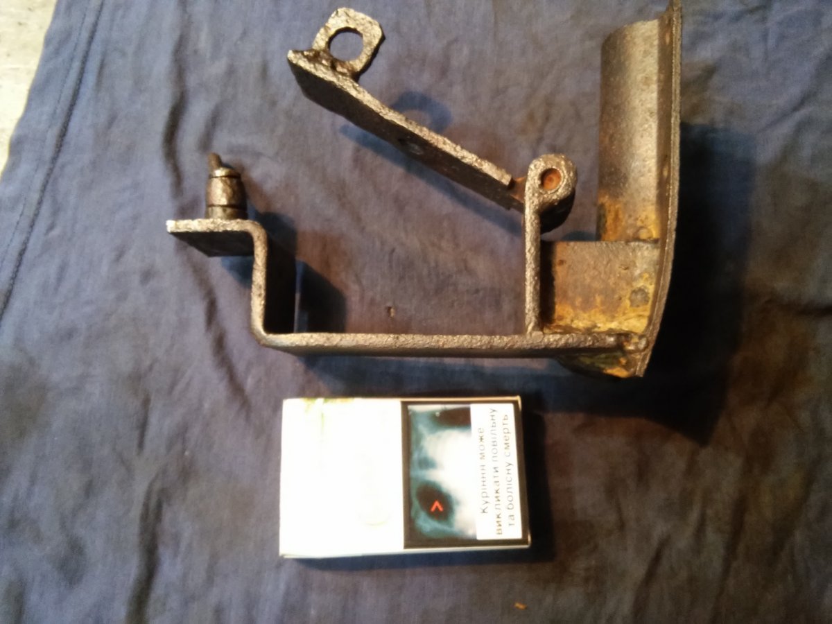

    На данный момент есть фото только крепежа домкрата и кронштейн фары,( несколько фото найдено в сети интернет)!
    ...фото корпуса фары и кронштейн выложу чуть позже, так же домкрат!!
    Интернет подсказывает, что данные детали принадлежали MB L1500.
    Прошу подтвердить или опровергнуть версию!?
    С уважением!

    приветствую. Если первые фото держатель домкрата и его место на авто, тогда не оно.
    gall 83 подобається це.

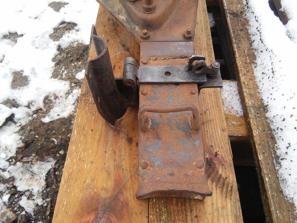

    gall 83, Roma_1985, Topaz81 та 4 іншим подобається це.
    gall 83, Mihalich1979, Roma_1985 та 4 іншим подобається це.
    gall 83, Roma_1985, Topaz81 та 3 іншим подобається це.

    Спасибо огромное Sergei Vl !!!
    Очень интересные и информативные фотки!!
    Теперь все стало на свои места!
    С уважением!

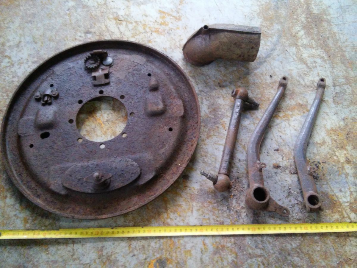

    Добавляю несколько фото!
    До фары еще недобрался...
    gall 83 та Sergei Vl подобається це.

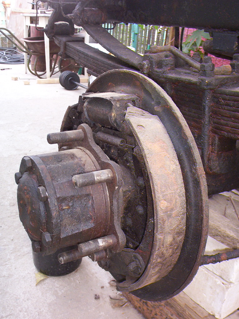

  11. Sergei Vl
    Sergei Vl Stabsgefreiter
    351
    Украина Херсон

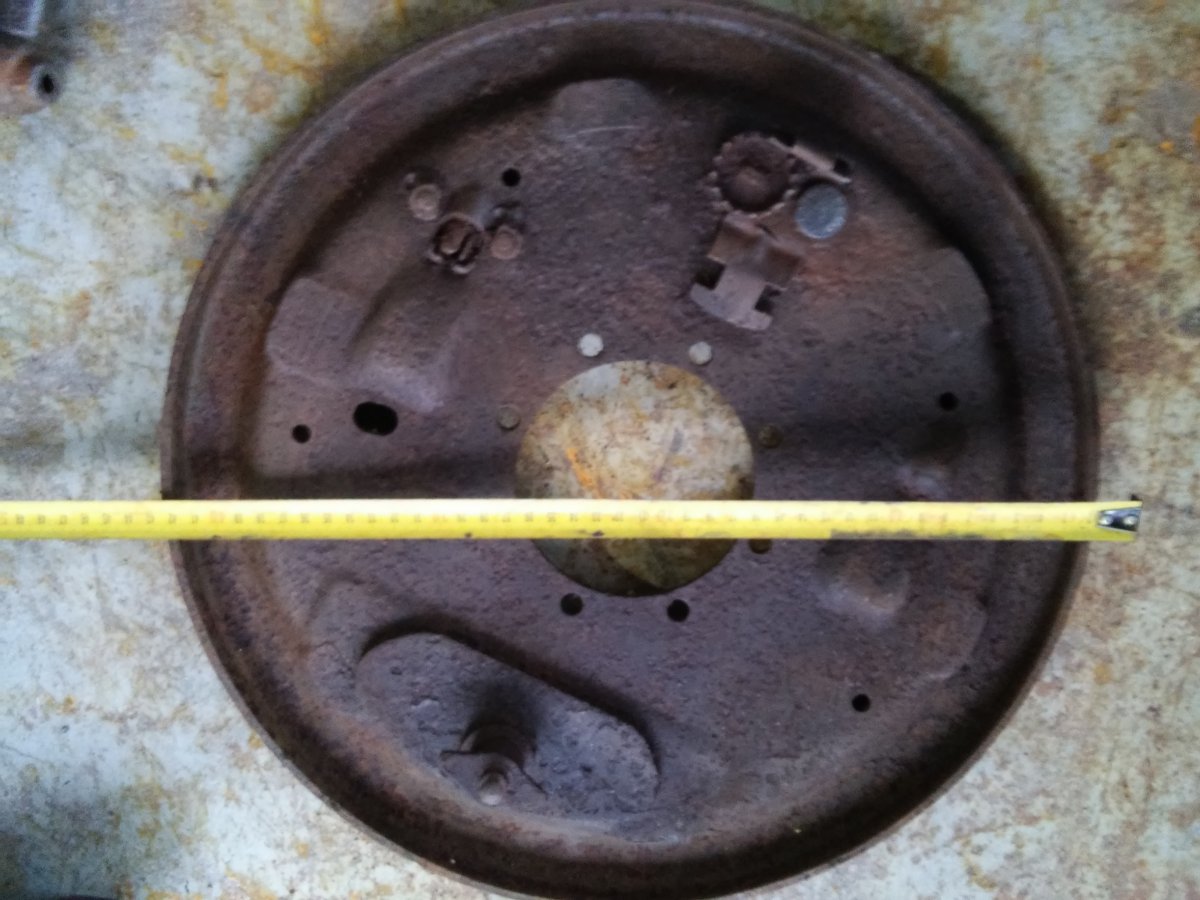

    Непонятно по Вашему опорному диску, вроде и он, но как тогда на нем тормозной цилиндр стоял..?? 000_1886.jpg
    gall 83 та ded72 подобається це.

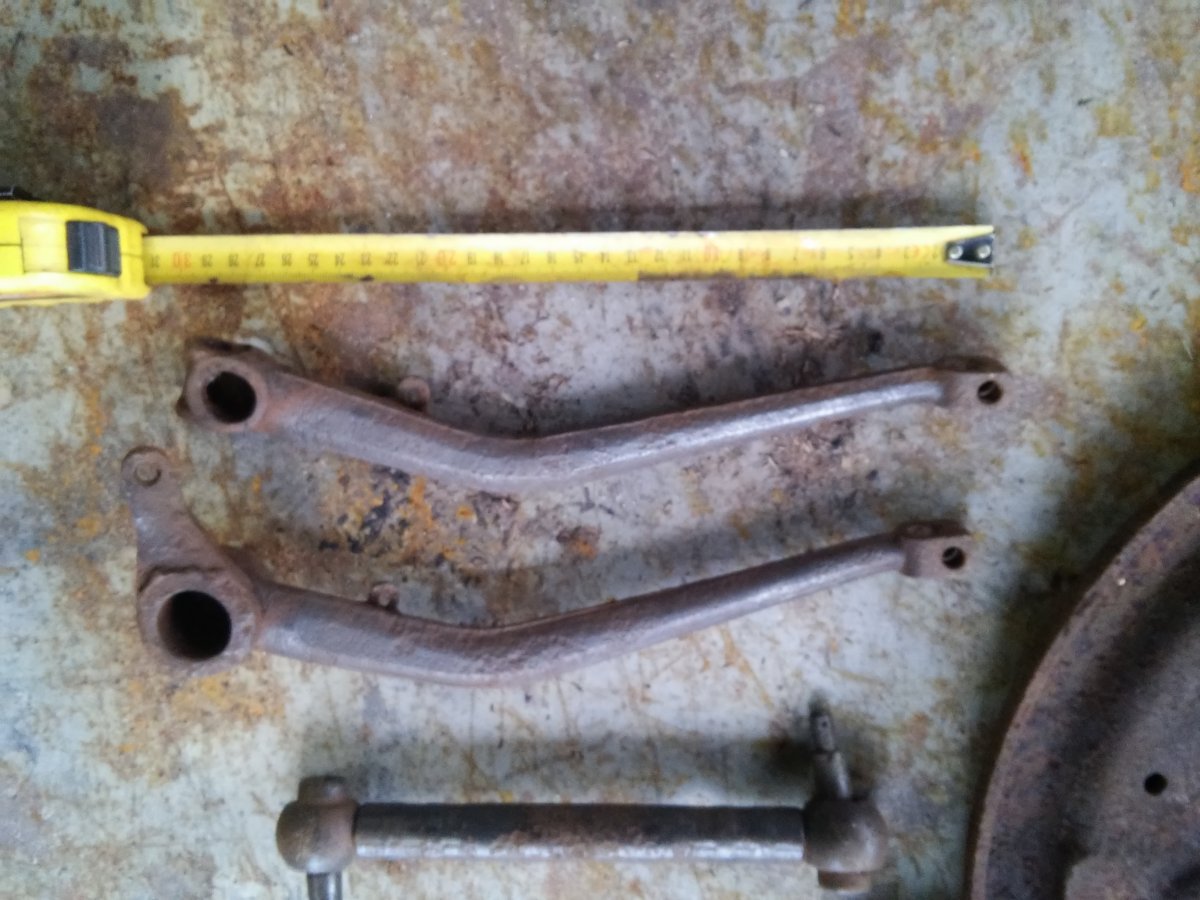

  12. Sergei Vl
    351
    Украина Херсон
    Два рычага, на Ваших фото, от маятникового амортизатора, и одна их же вертикальная тяжка.... 000_1562.jpg
    gall 83, Freeman 2, minitarn3838 та ще 1-му подобається це.
  13. ded72
    ded72 Oberleutnant
    43
    85
    2.136
    Доброго!
    Похож конешно, но невидно как крепится ?
    ... при снятых колодках и цилиндре обзор был бы -100%.
    Я так понимаю, что в моем случае ето передний опорник, или передний и задний идентичны?

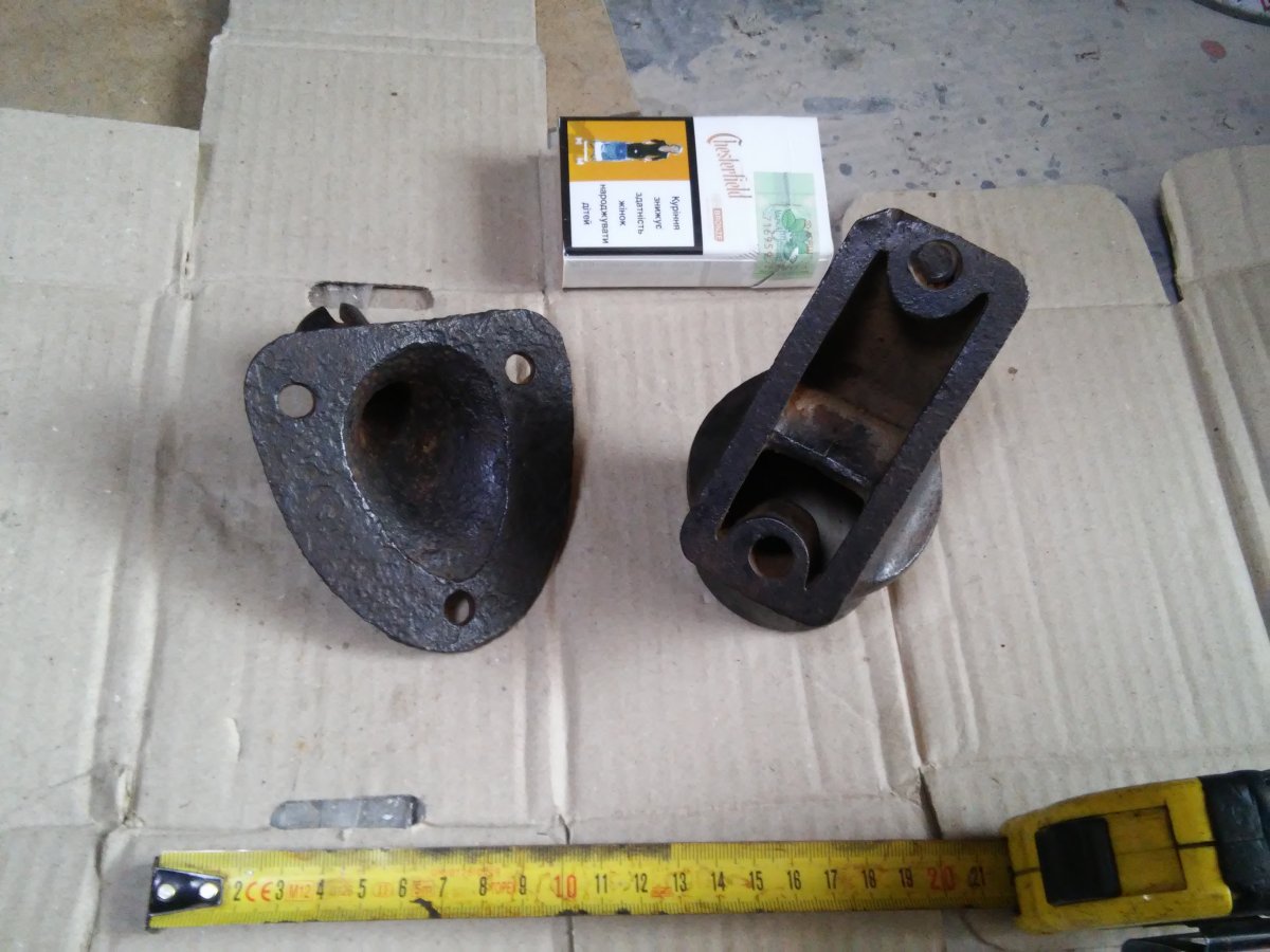

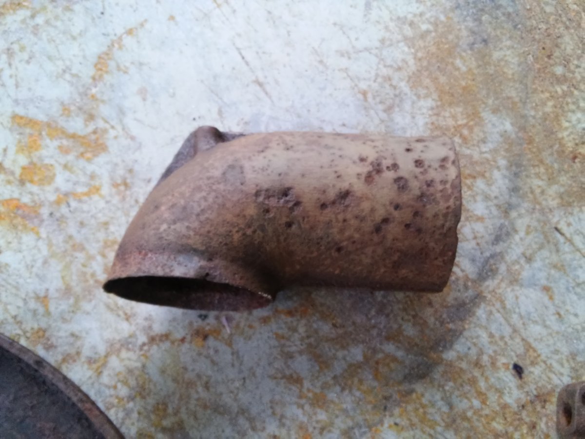

    85
    2.136

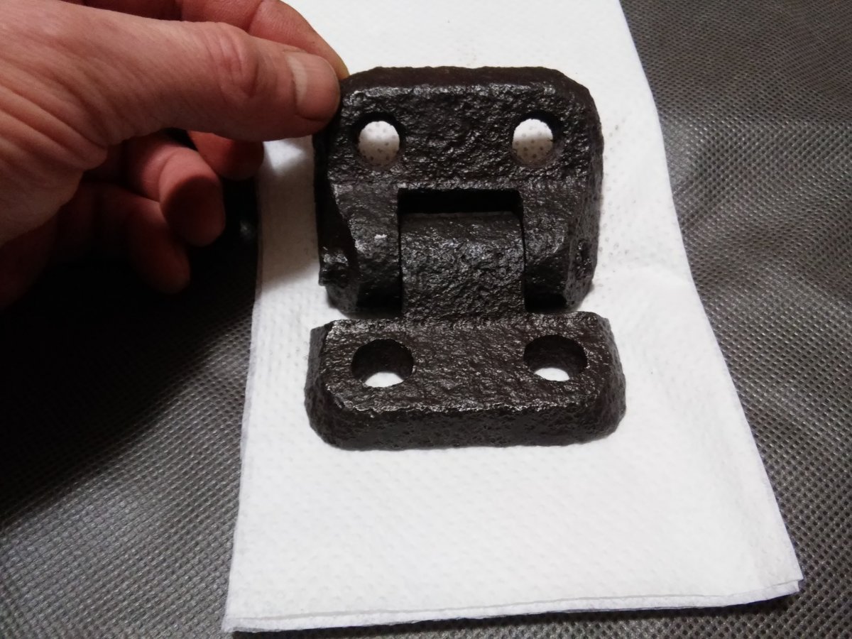

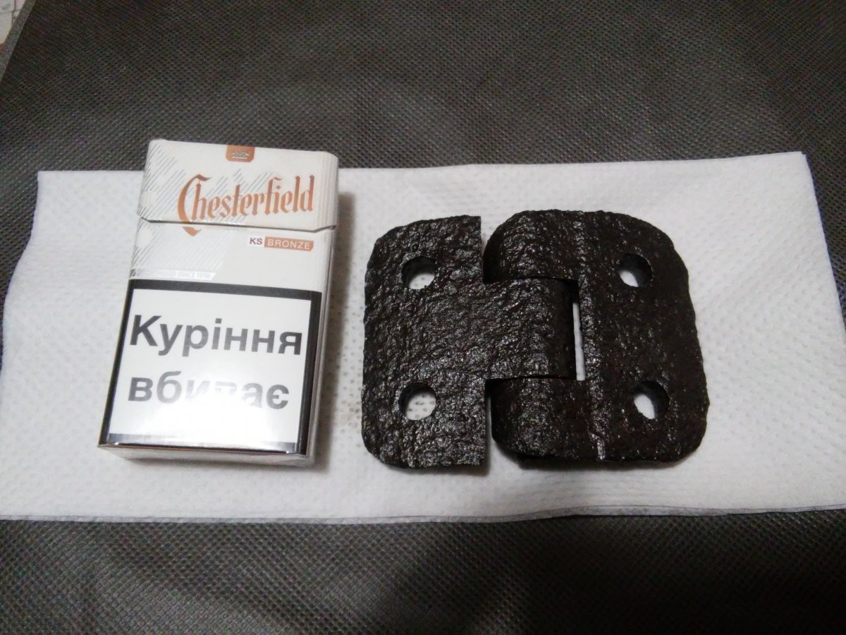

    Пополнение!
    ...корпус фильтра из тогоже болота!
    Пока неопознан!
    У кого какие будут мнения?
    С уважением!

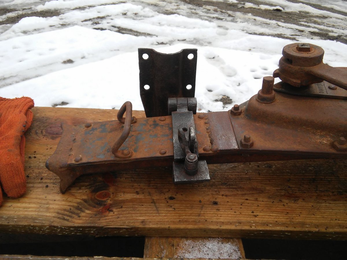

    Доброго!
    Давно не заходил.
    Вопрос по фильру остался открытым!... чей он???
    До фары я пока что не добрался, зато достал домкрат и прикинул к нему крепеж, все становится четко!!
    Всех с наступающим Новым Годом!
    Фото домкрата:

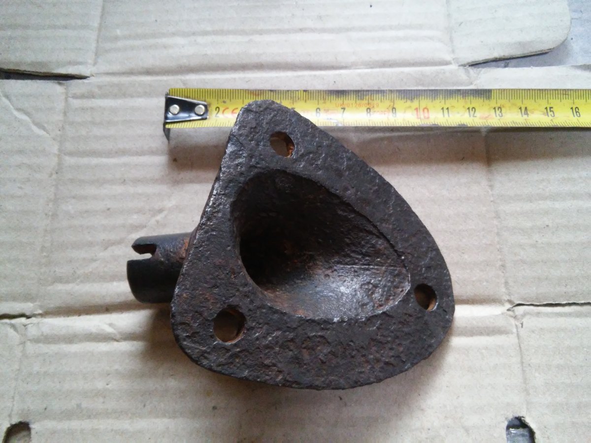

    Доброго!

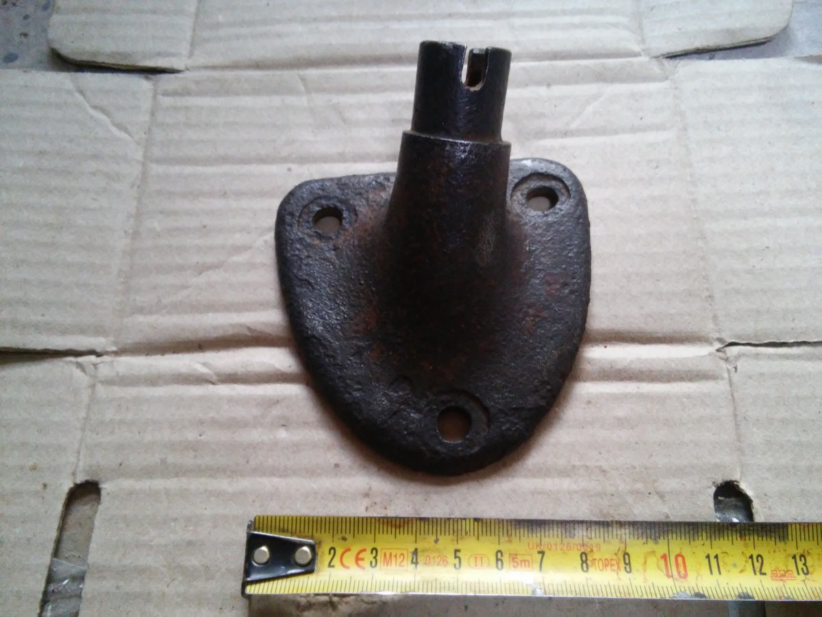

    ...нашлась пропажа( кронштей фары)....а вот саму фару найти неудалось!
    В добавок попалась под руку вот такая прибдуда, очень сильно напоминает опору под какой-то агрегат или механизм???.....вроде бы с тогоже болота!
    Прошу помочь в определении!!
    С уважением!
    Фото:

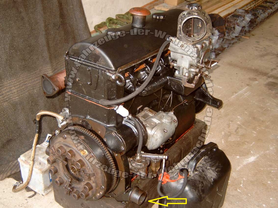

    2.136
    Всем двс!
    ...приблудой оказалась опора двигателя Маybah HL 42!
    -возможно применялась и на других модификациях...
    Фото:
    gall 83, hohol176 та InDex подобається це.
  19. gall 83
    gall 83 Oberstleutnant
    78
    138
    3.143
    На ней написано HL42 но я подумал что это слишком просто )) с ув.
  20. ded72
    ded72 Oberleutnant
    43
    85
    2.136
    Ну да!.... В макмровке и таилась подсказка!... Просто набрал в поисковике нужную букву!
    С уважением!

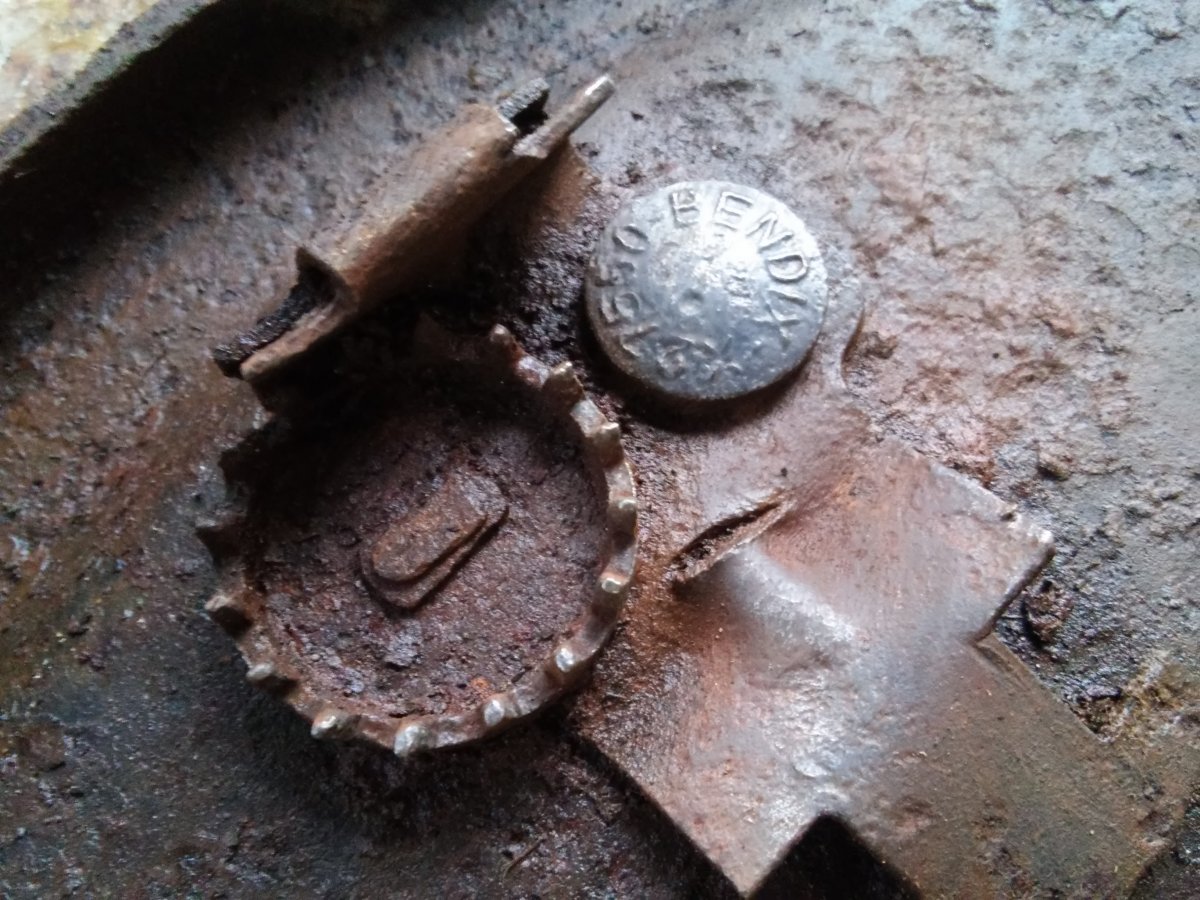

  22. ded72
    ded72 Oberleutnant
    43
    85
    2.136

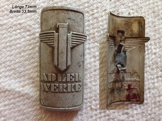

  23. gall 83
    78
    138
    3.143
    Клеймо похоже на Адлер с ув.
    ded72 та hohol176 подобається це.
  24. ded72
    ded72 Oberleutnant
    43
    85
    2.136
    ...да похоже!...но увязать это немогу!... х/з!!
    В инете масса фоток двигателя HL 42 именно с такой опорой!

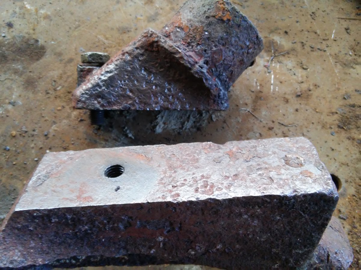

    Где то валяется кусок картера ( с полугуса), с такой же опорой , но сохран там подгулявший.....завтра постараюсь найти и почистить!...может клеймо проявитсься?

    ...жаль, клеймо о цифры съела ржа!....но опора такая же!!
    Вот фото:
    Roma_1985 та gall 83 подобається це.
