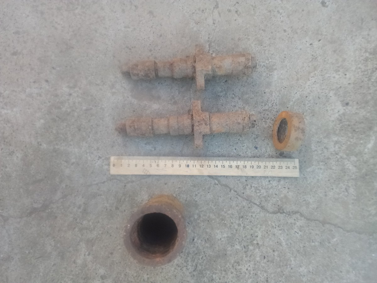

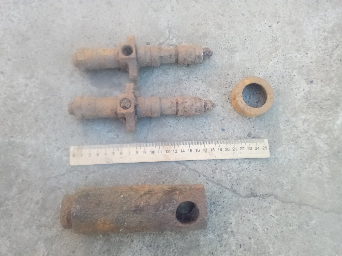

    Приветствую. Подскажите по деталям с какой техники. Были ещё алюминиевые остатки двигателя. С ув. IMG_20201208_114445.jpg IMG_20201208_114504.jpg

    На фото дизельные форсунки,от чего сказать затрудняюсь.Возможно получится определить по остаткам двигателя

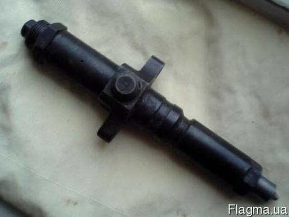

    Вот нашел фото похожей форсунки,от двигателя Д6,Д12,разработанных на базе двигателя В 2-34.Ваши возможно тоже из этого семейства

    Нужно смотреть по сопутке, которая была вместе с форсунками,что бы конкретней ответить .А так двигатель В-2-34, устанавливался на танк Т-34,КВ-1, и его модификации,а также на некоторых послевоенных танках.Двигатели Д6,Д12 разработаны после войны, на базе танкового двигателя В-2-34,используются по сей день на небольших тепловозах,речных катерах,небольших электростанциях.А если хотите побольше узнать,зайдите в Википедию,наберите двигатель В 2-34.
