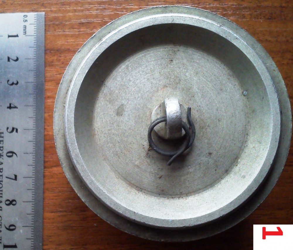

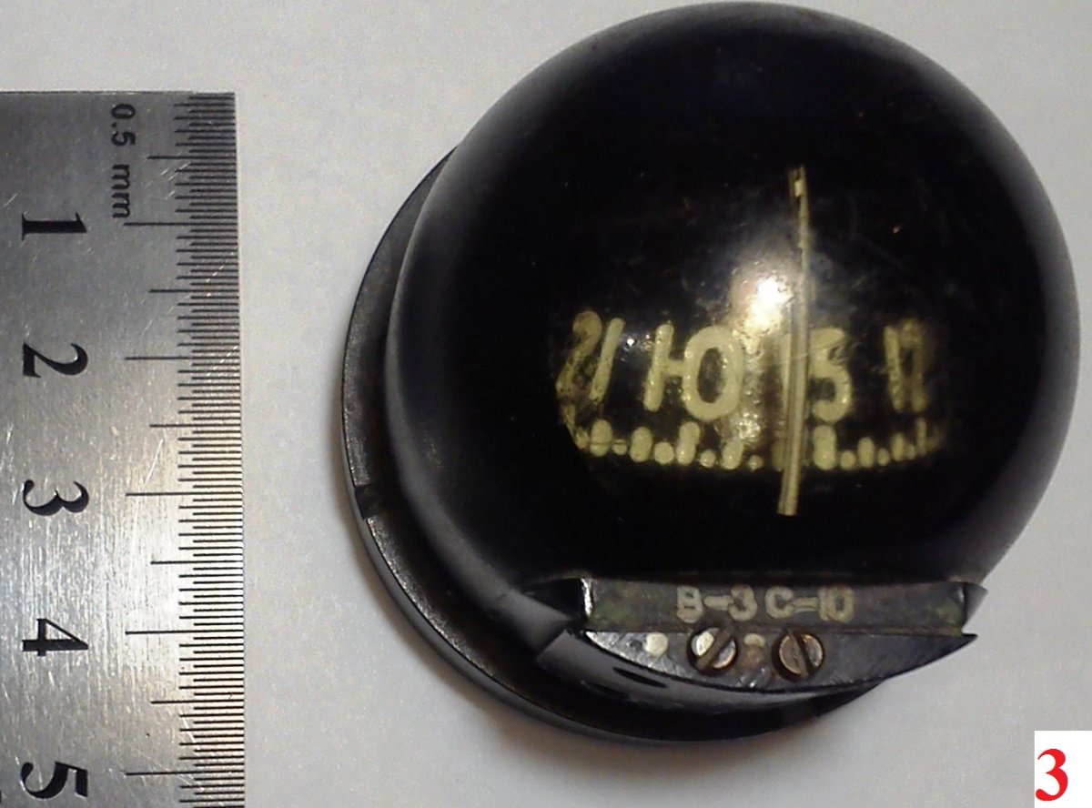

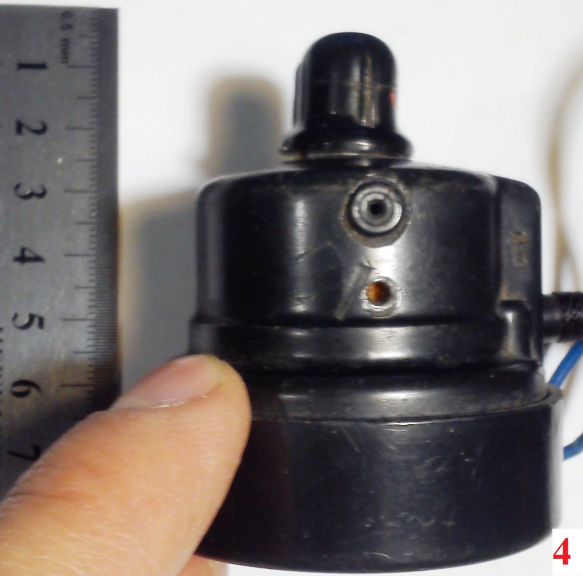

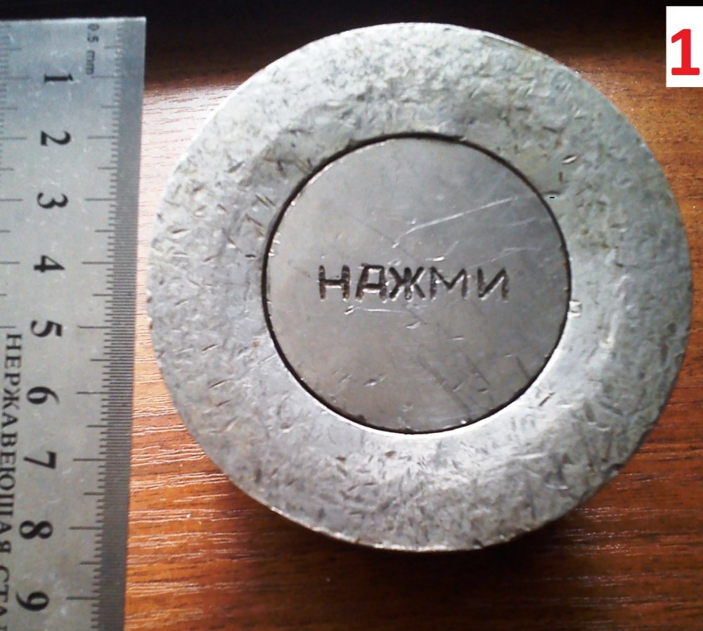

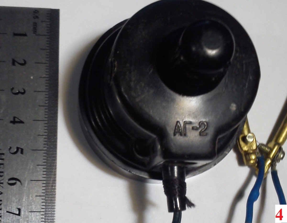

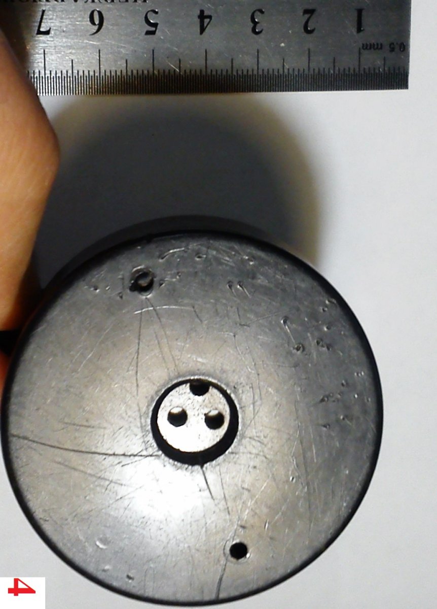

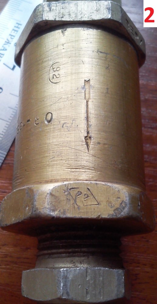

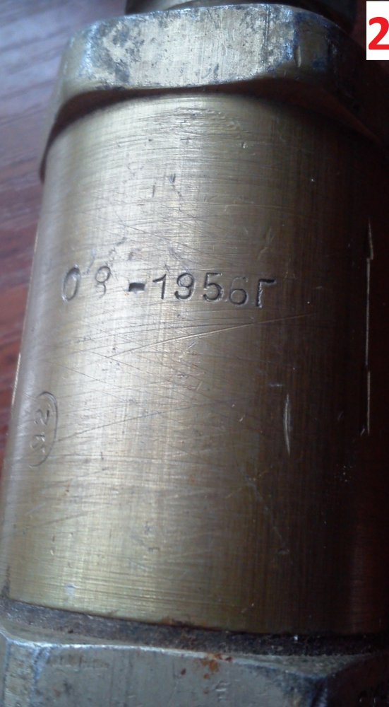

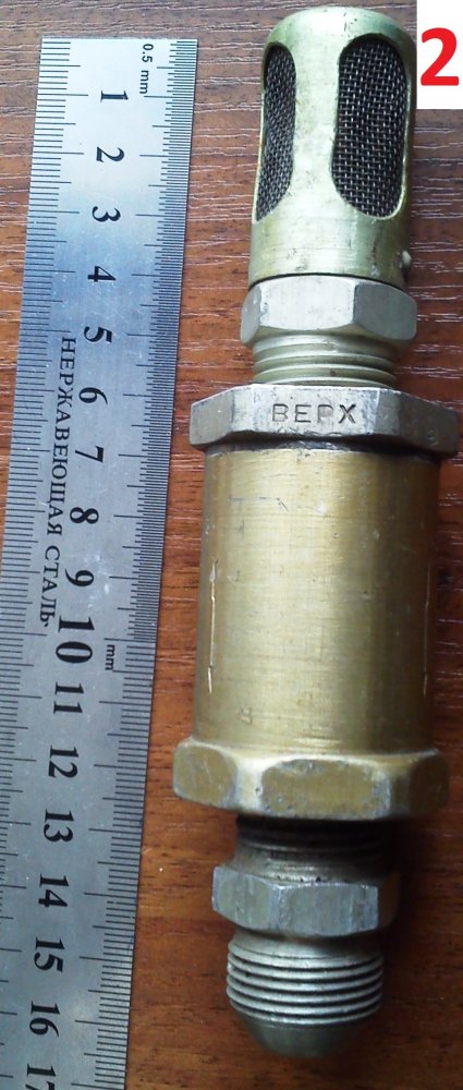

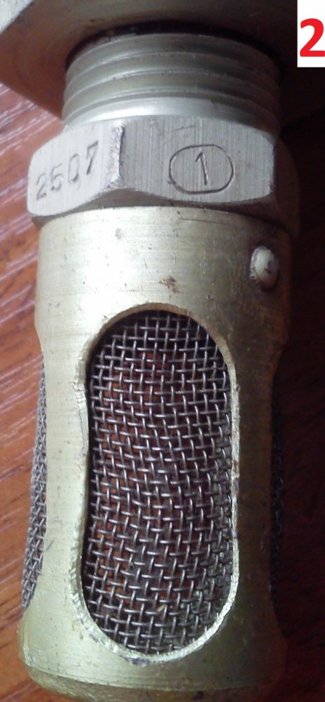

    Попались такие предметы в вещах авиаконструктора. Подскажите пожалуйста, что и от чего:
    1. Заправочный капан;
    2. Фильтр;
    3. Внутри жидкость, шарик плавает;
    4. Похоже динамик, сзади регулировка. Скорее всего был на поставке, в месте входа проводов отверстие.
    Фото № 1 и 2:

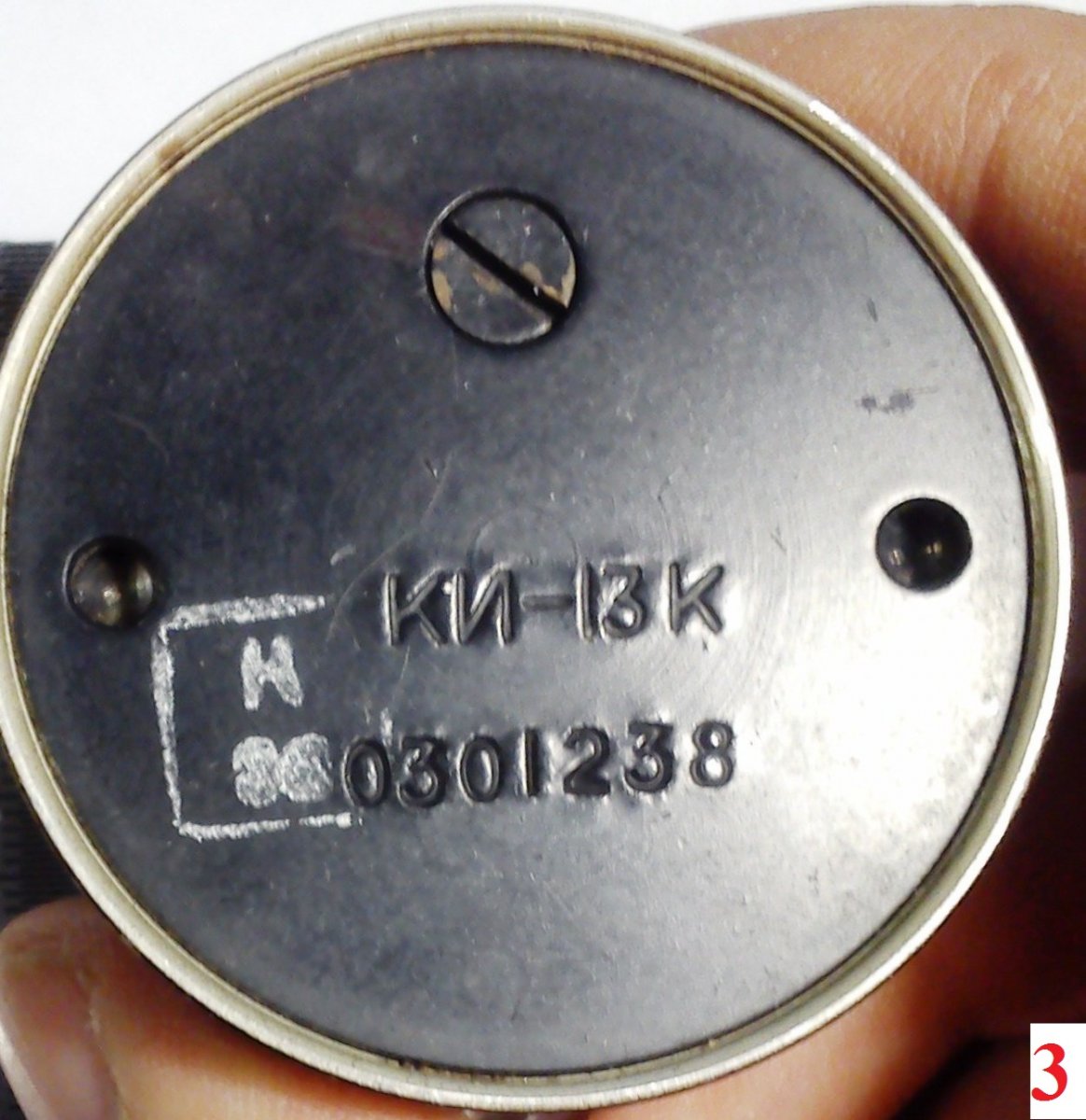

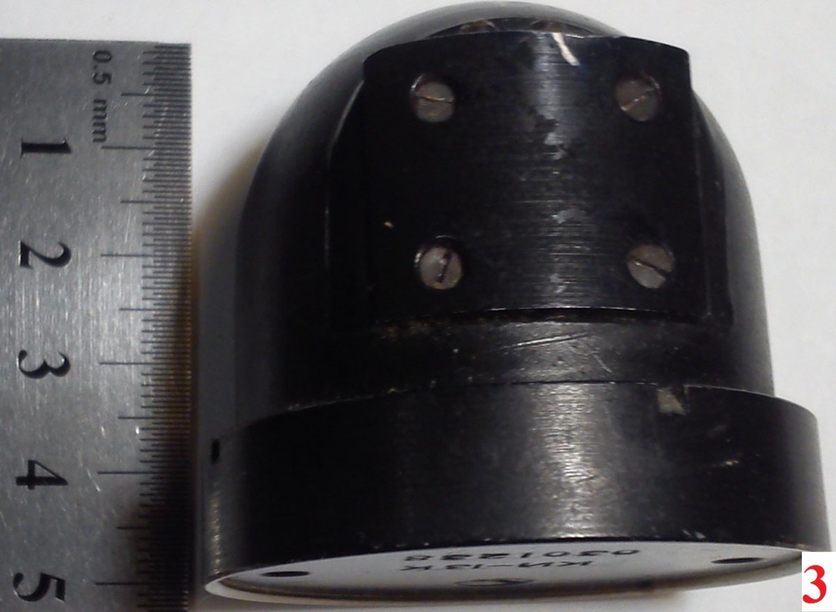

    Фото № 3 и 4

    №3-авиационный компас КИ-13К.
    Будут мнения по остальным предметам?

    Да, все это авиация. При чем Вы сами знаете что это. Или Вы хотите знать с какого именно типа ЛА эти детали?
  6. retnapa
    retnapa Stabsfeldwebel
    944
    На момент создания темы я был уверен только в заправочном клапане.
    Да, интересно. Потому как сейчас критерии "от кукурузника или космического корабля".
  7. retnapa
    944
    И вообще вопрос сформулирован во втором предложении!
  8. Удав35
    Удав35 Stabsgefreiter
    983
    Cмоленск, Россия
    Ну это не заправочный клапан, это клапан стравливания нейтрального газа(азота) из ПТБ. Далее следует фото обратного клапана с сетчатым фильтром(воздух, топливо).Далее-КИ-13. Далее -наушник авиагарнитуры(там маркировка АГ-2). Все авиадетали которые устанавливлись на серийные ЛА имели маркировку. На каждый тип ЛА имелся каталог сборочных деталей и агрегатов. Т.Е. на каждой детали был выбит ее каталожный номер.К примеру-8АТ 453-65-129-63. Деталь вертолета МИ-8. Т.Е. все детали МИ, начинались с 8АТ. Детали вертолетав КА с цифры 500. К примеру 500. 453. 57.. По остальным типам ЛА, данных не имею, при желании можно найти в инете, но на каждом типе они есть. Смотрите номера на своих девайсах! Сув.

    Кстате, КИ -13 устанавливался на всех типах ЛА, кажется, весом до 10-ти тонн.
