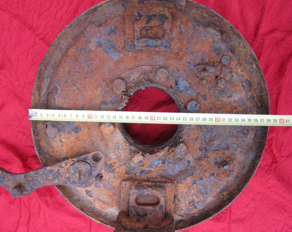

    Доброго часу

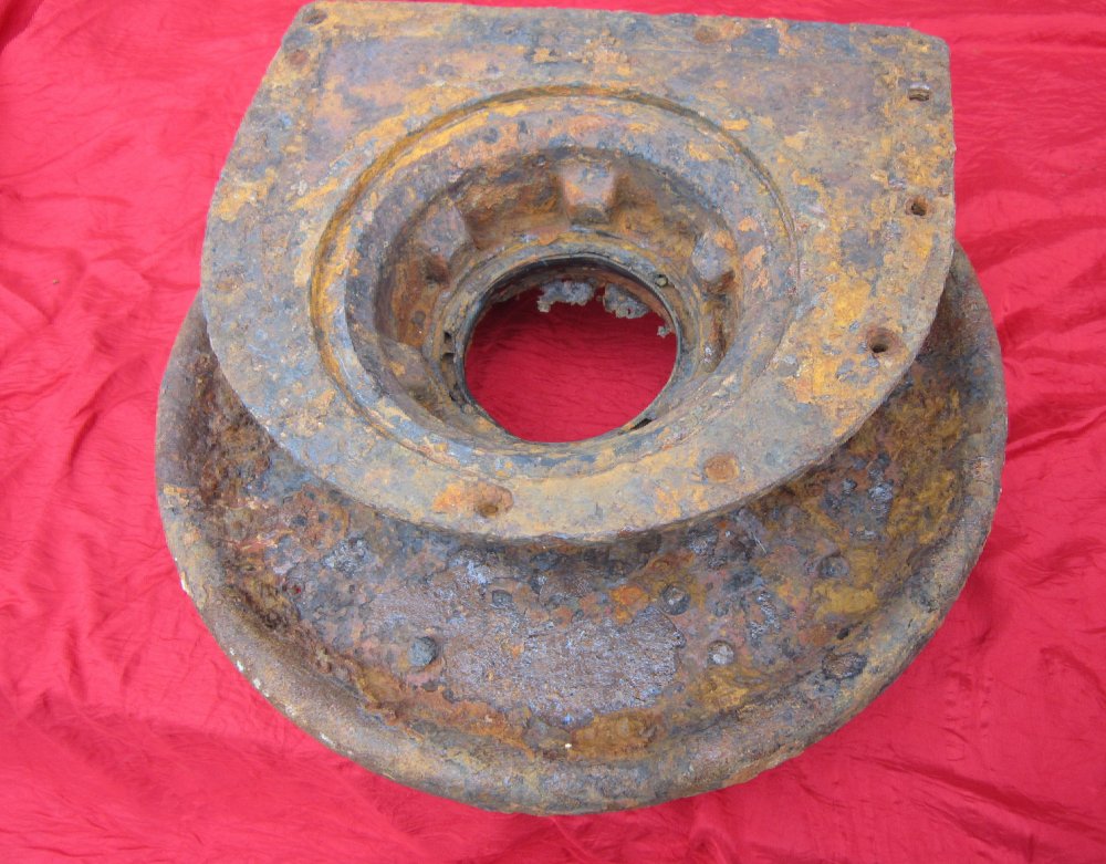

    Що то за деталь ?

    похоже на щит тормоза

    Почти с того света!

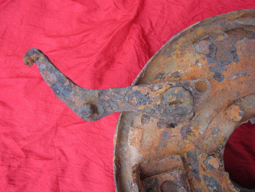

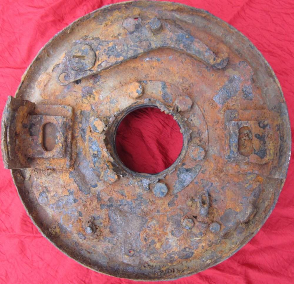

    Первое фото.Задняя стенка тормозного барабана.К ней крепились тормозные колодки,а рычаг это часть разводного механизма

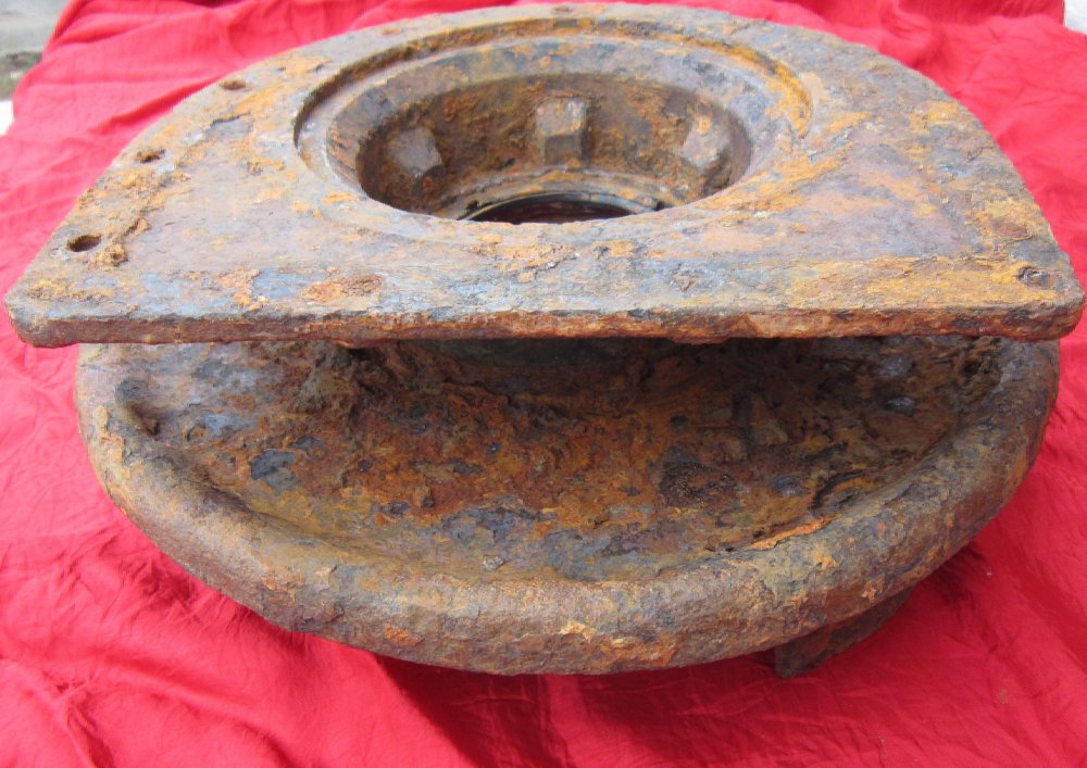

    это называется опорный щит

    Дякую за оприділення
    Є ще на ньому номер 286А

    Совершенно верно, только если точно, то опорный диск тормозного барабана!
    На него непосредственно устанавливались тормозные цилиндры и колодки, ну и сверху на все это дело одевался барабан!

    Подобная деталь в каталоге запчастей:
    ЗИЛ-131 - Щит ножного тормоза
    ГАЗ-66 - Щит переднего тормоза
    КамАЗ-4326 - Щиток переднего тормоза
    КрАЗ 256 - Щит
    УРАЛ 375 - Щит тормоза
