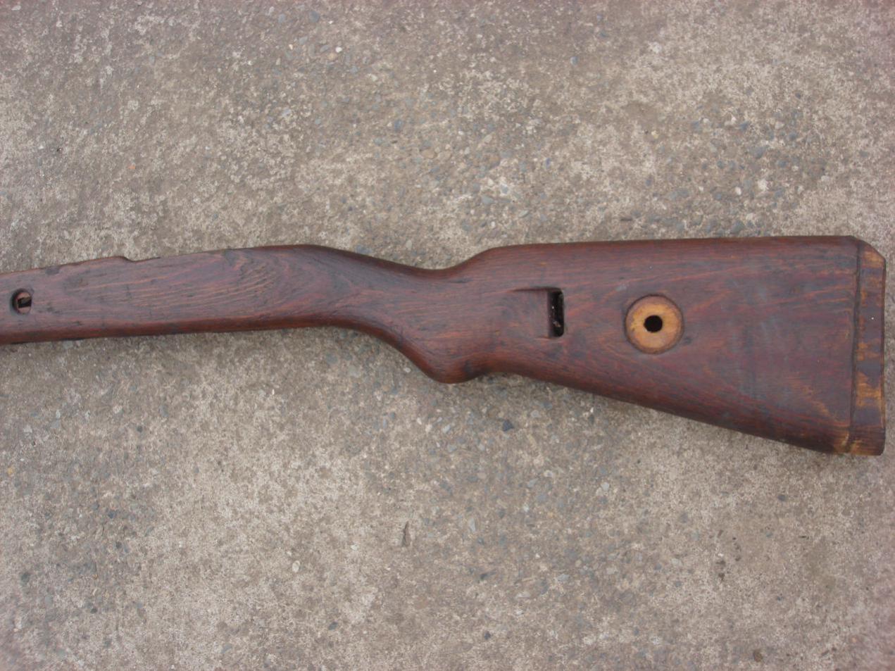

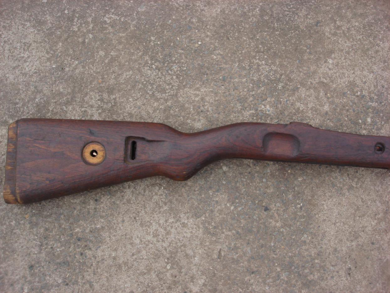

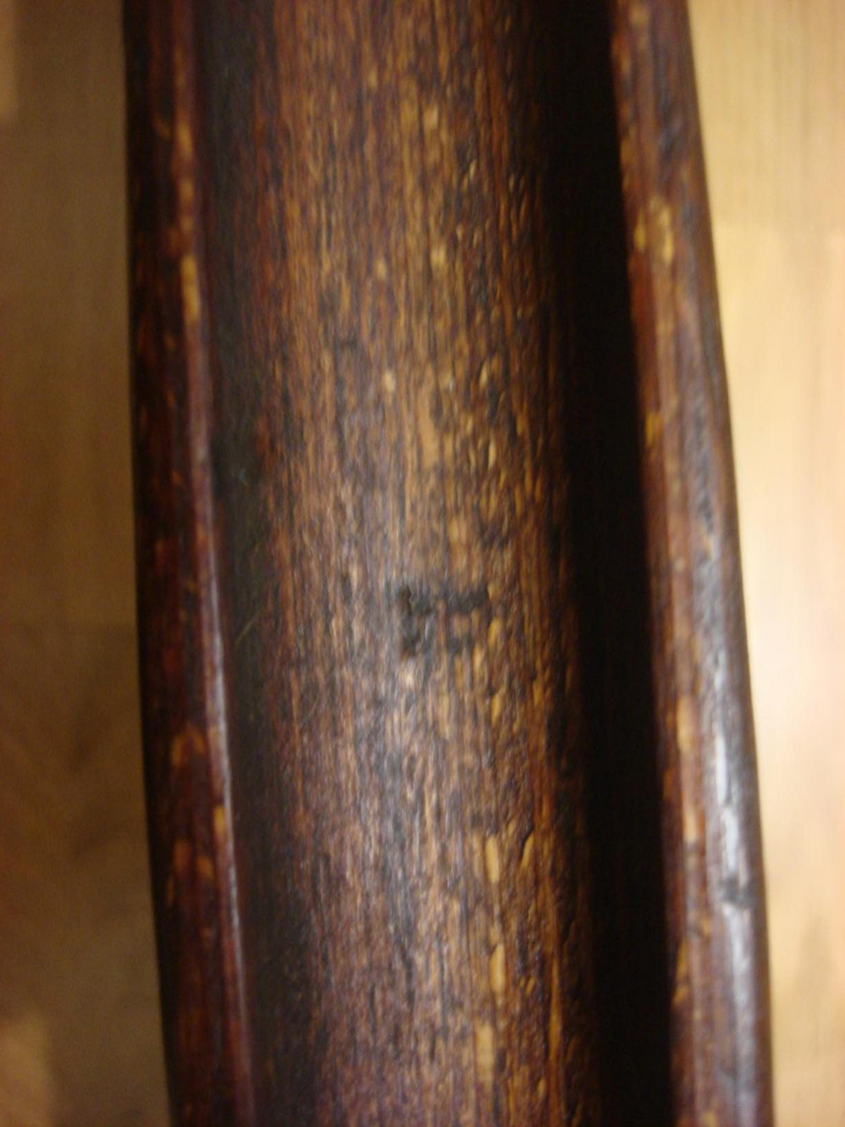

    Попалось вот такое интересное дерево..Помогите распознать модификацию. Интересное ложевое переднее кольцо и отсутствие места под прилив..Охотник, ерзац ???

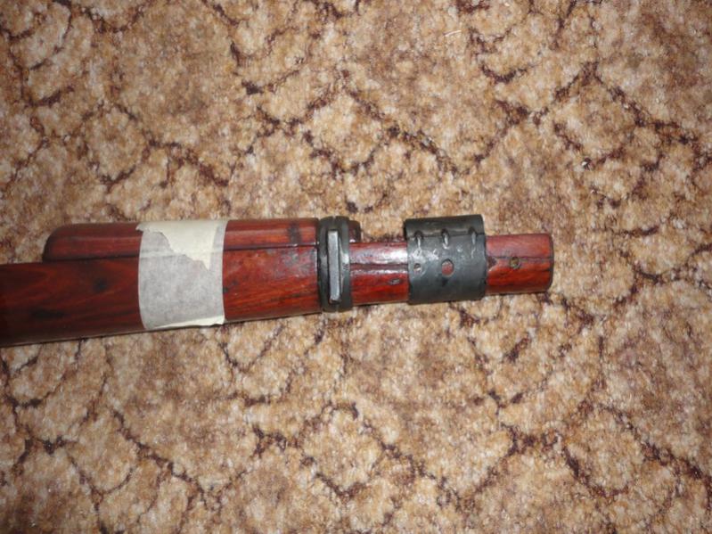

    Дерево раннего образца, похоже на новодел, подгонка под метал зделанная добротно но не зделали выборку под прилив. Ложевое кольцо позднего образца а отверстие зделаное для крепления его шурупом к дереву за неимением ложевой пружины. На охотниках прилив просто срезался. Такое моё мнение.

    Самопал-геометрия не соответствует "форменной"ложе,выделка не машинная.

    Что характерно - фанера, не встречал еще таких самопалов

    да какой же самопал? это родное фанерное дерево. Характерная немецкая фанерочка---со своей структурой.Новодел полностью исключен!!!

    Я тоже не соглашусь с самопалом..Не характерное оно для него. Да и действительно -заморочно из фанеры клепать маузеровское ложе..

    По фото №1 никаких мыслей кроме самоделки не напрашивается..Смотрел сейчас свой маузер(тоже фанера)-геометрия очень отличается.Может снимали обьективом "рыбий глаз"?Уж больно растянута в высоту задняя часть приклада(плечевой упор).

    Новодел, возможно юзался с десяток-другой лет каким-то охотником. Посмотрите на подгонку тыльника и самого приклада и корявую канавку под ложевую пружину и сразу всё поймёте.

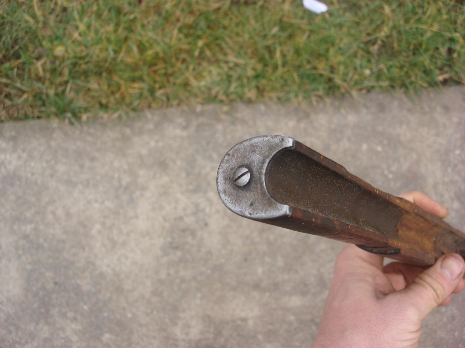

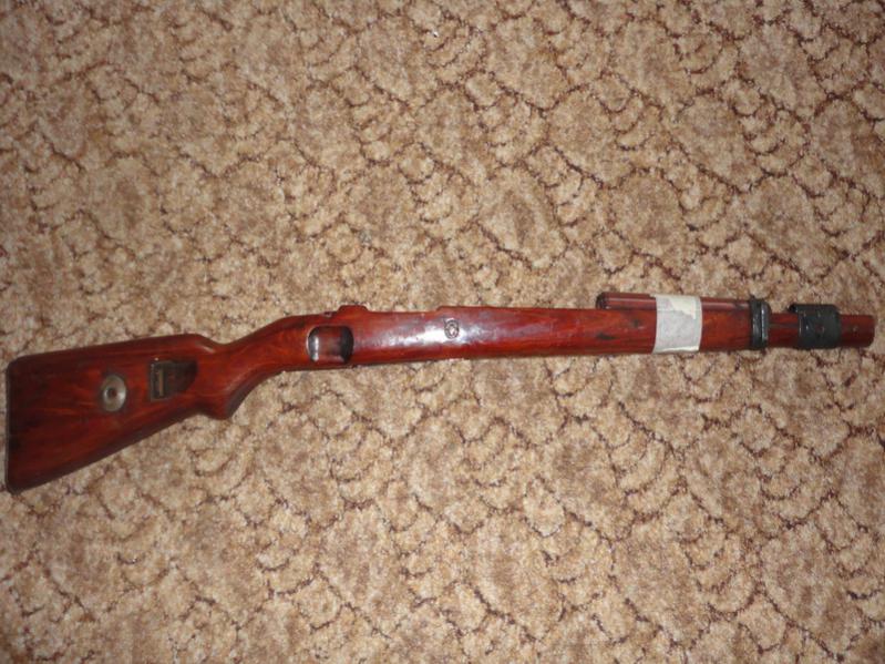

    Кстати, под финал войны немцы гнали наряду с обычными "классическими" и "безприливные" деревяхи (довольно не частые). Вместо прилива - металлическая заглушка на торце.
    У меня такое ложе есть.
    Возможно дерево из темы - тоже из этой оперы...

  13. [_Werewolf_]
    [_Werewolf_] Stabsfeldwebel
    2.562
    Правда на моей - поздний тыльник-башмак, а тут ранняя нашлёпка.

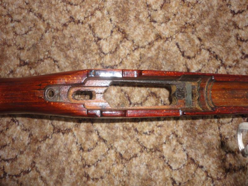

    И в этом позднем башмаке, сделано отверстие для разборки затвора, вместо люверса в прикладе...
    Не из этой оперы...

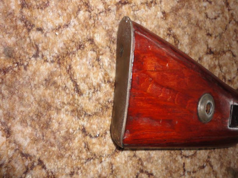

    В башмаке моего дерева нет никаких отверстий. Для этого есть люверс в прикладе.

    У вас макет какого распила ??? ;)
    Наберите в Гугл Mauser 98k Kriegsmodell, и всё увидите сами...
    1 человеку нравится это.

    Не макет... просто дерево. С продукцией "пилильно-макетных" заводов никак не связано.

    А вы уверены, что ваше дерево - не "охотник", со спиленым приливом ?? ;)
  19. [_Werewolf_]
    2.562
    Уверен. Торцевой дырки под шомпол нет и не было.

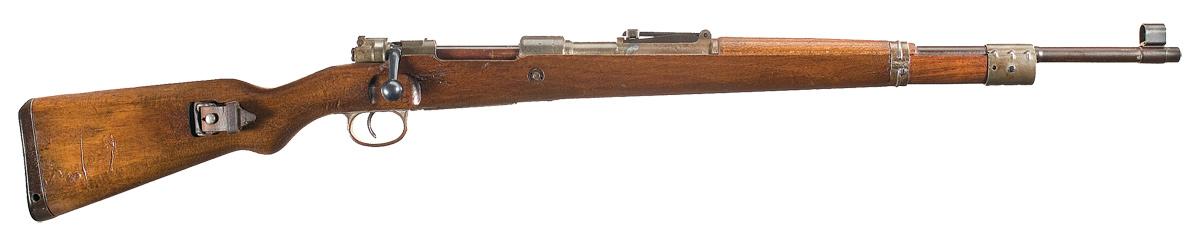

    Да и курицу госприёмки в моём первом посте на третьей фотке видно.

    Ну так естественно там будет Ваффенамт, они ведь на КО98 не новодельное дерево ставят...

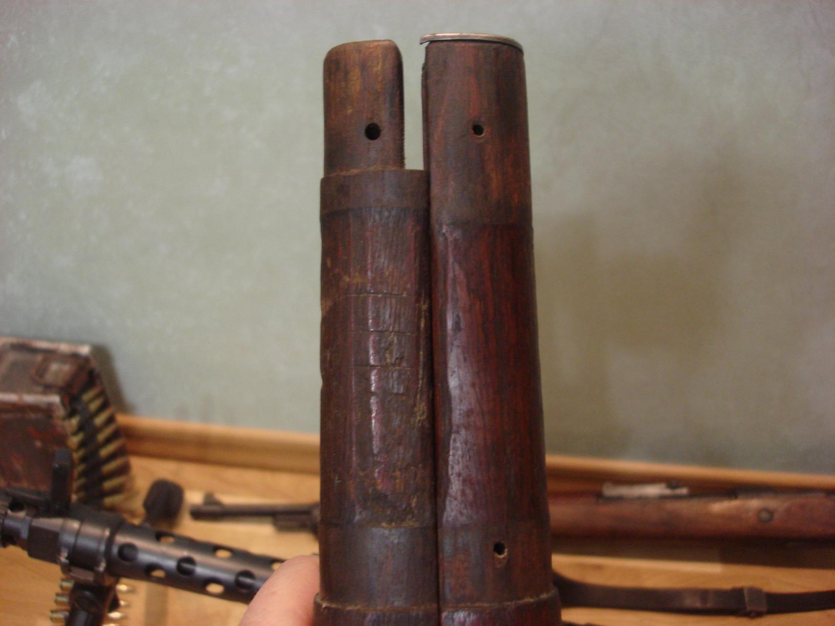

    Сравните на фотке №2 моё дерево (справа) с обычным (слева). Вы увидите, что прилива там никогда не было, а есть след от ложевого кольца.
    Обе деревяхи одинаковой длины, так что про "спиленный прилив" говорить нельзя.

    мне оно копия. посмотрите на форму самого ложа!

    Спутник Stabsfeldwebel
    1.561
    А мне больше похоже на оригинал, просто фото корявые, особенно первое и искажают реальный размер. Вот просто растянул в длину: уже больше похоже на нормальное, рядом то что было в начале темы
