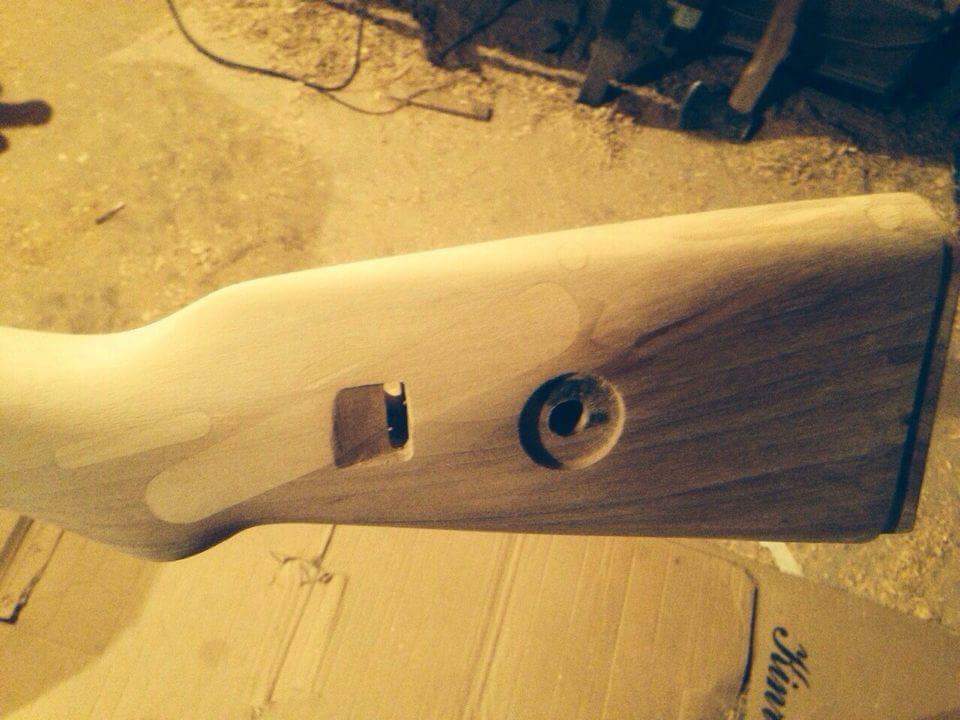

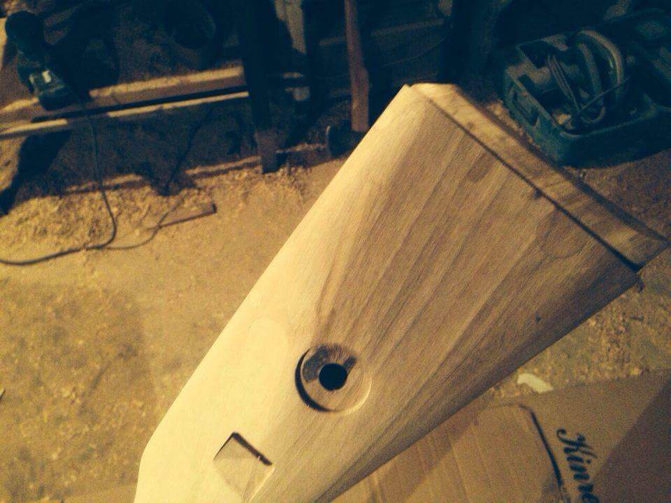

    а что за вставки в прикладе?

    Запечатанные трещинки.

    ни чего себе трещенки. красивая работа но эти "запечатки "всё портят. в такой деревяшке важна текстура. а что нельзя было трещенки просто залить эпоксидкой?

    та ты шо, нельзя епоксидкой, при пропитке она будет белыми пятнами а тут пропитается дерево

    Були ж натуральні ремвставки. Про яку епоксидку може бути мова!?

    эпоксидку с мелкой стружкой , заполняем все щели как шпатлёвкой , вышкурил хорошенько , морилкой и под лак .и не будет ни каких пятен. учимся работать парни красиво! :))).

    а рем вставки делали битому, воевавшему оружию ,что бы продлить ему жизнь , но не новоделу же.

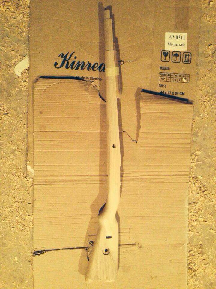

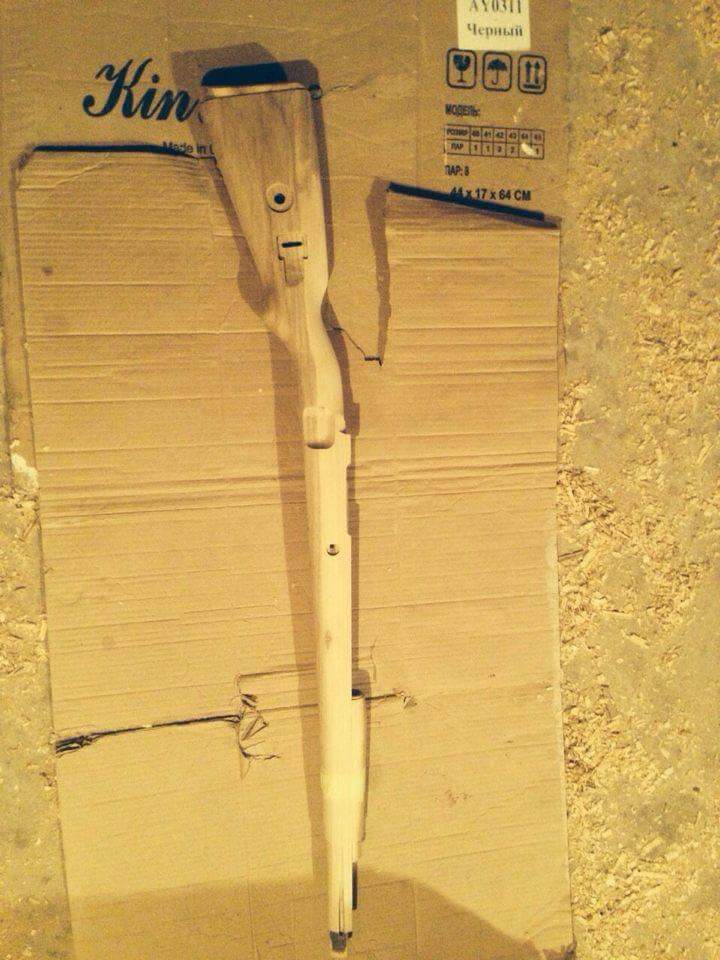

    вопросик. ложе это на копере делали или в ручную?

    Судя по обработки дерева и эдентичности нескольких прикладов данного мастера пользовались копером 3Д. С уважен...

    классная штука этот копер. не могу ни у кого найти в моём городе ;(. хоть бери и сам делай.

    во знатоки и умельцы ;) дайте мне треснутый приклад. я покажу как нужно реставрировать!:) Ремвставку нужно делать если не хватает куска дерева, а если просто трещины как тут было сказано, можно просто акуратно склеить. Какой смысл выфрезировывать и вклеивать кусок другого дерева???

    Да в трещину если она большая можно вогнать щепку с похожего дерева на клей, зашлифовать и её вобще не будет видно, она будет идти вдоль волокон дерева и её даже опытные спецы не заметят. А здесь вставки выглядят неприятно.

    То что он говорит я тоже с ним согласен то что можно было подобрать вставку чтоб подходила по структуре и цвету.Но об эбокситной смоле нет и слова.С уважением

    Подправлю эпоксидной

    зря вы так негативно относитесь к эпоксидным и прочим смолам. это сильнейшая штука которая сейчас используется во многих отрослях и в той же деревооброботке. если кому интересн ,о как пример " langcaster guitar". Это в роде австралийская фирма , делают уникальные гитары из каких то древних деревьев которые в болоте пролежали много тысяч лет. так вот гляньте как и чем они заливают пустоты в дереве и как оно выглядет. И это гитары,а не приклад, там ещё звучание дерева важно кроме внешнего, обалденного вида. Чисто ради любопытства наберите в поиске Langcaster guitar. а потом представьте как будет выглядеть ложе в таком исполнении.

    Деревяшки бомба. Шоб у меня была заготовка на приклад с такого дерева я б молодость вспомнил бы и приклад себе б сделал на старушку Геко. А шо касаетса эпоксидки то при ремонте дерева прикладов это самый лучший клей и при заделке пороков древесины тоже. Такая склейка выдерживает без изменений нагрев изделия при пропитке маслом или воском.

    а нафига маслом пропитывать? почему просто не лаконуть хорошенько и полирнуть, шоб как рояль было ?:) Тем более орех с красивой текстурой

    В условиях охоты лак от перепада температур и влажности очень быстро облезает и дерево начинает впитывать влагу расширяетса коробитса и при плохом хранении просто прогнивает становитса хрупким и рассыпчатым. Это хорошо видно по советским дешовым ружьям. Правильная пропитка маслом или воском дает не хуже внешний ефект структуры дерева а может и лучший и плюс к тому дерево не боитса никаких внешних атмосферных воздействий. Стоит посмотреть на иностранные дорогие фирменные ружья на них лака нет только пропитка маслом .

    о. спасибо за разяснения. я не охотник, а на стенку лак самое оно, ну а есди деревяха по оъотам катается,то другое дело.а как пропитывать? интересно попробовать.
