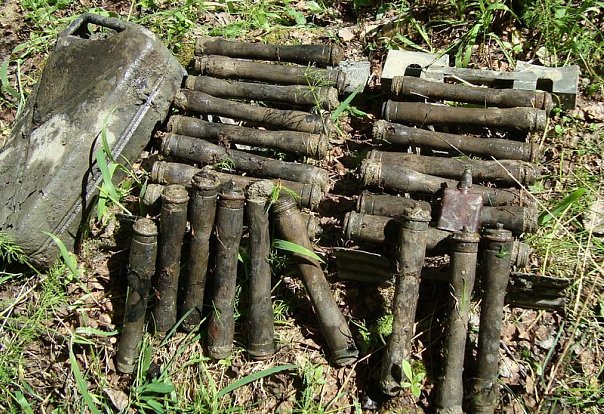

    Откопали давеча в синем блине подборку деревянных ручек от колотух.
    Они целые без трещин. Большая часть сейчас лежит в ведре с водой одна экспериментально сушится в темном прохладном месте завернутая в газету (периодически меняю газету)
    Вроде как начала подсыхать.
    Товарищи знатоки пожалуйста подскажите как их правильно высушить (если я что то делаю не так с экспериментальной ручкой), по возможности вернуть цвет и предотвратить ухудшение состояния в дальнейшем.

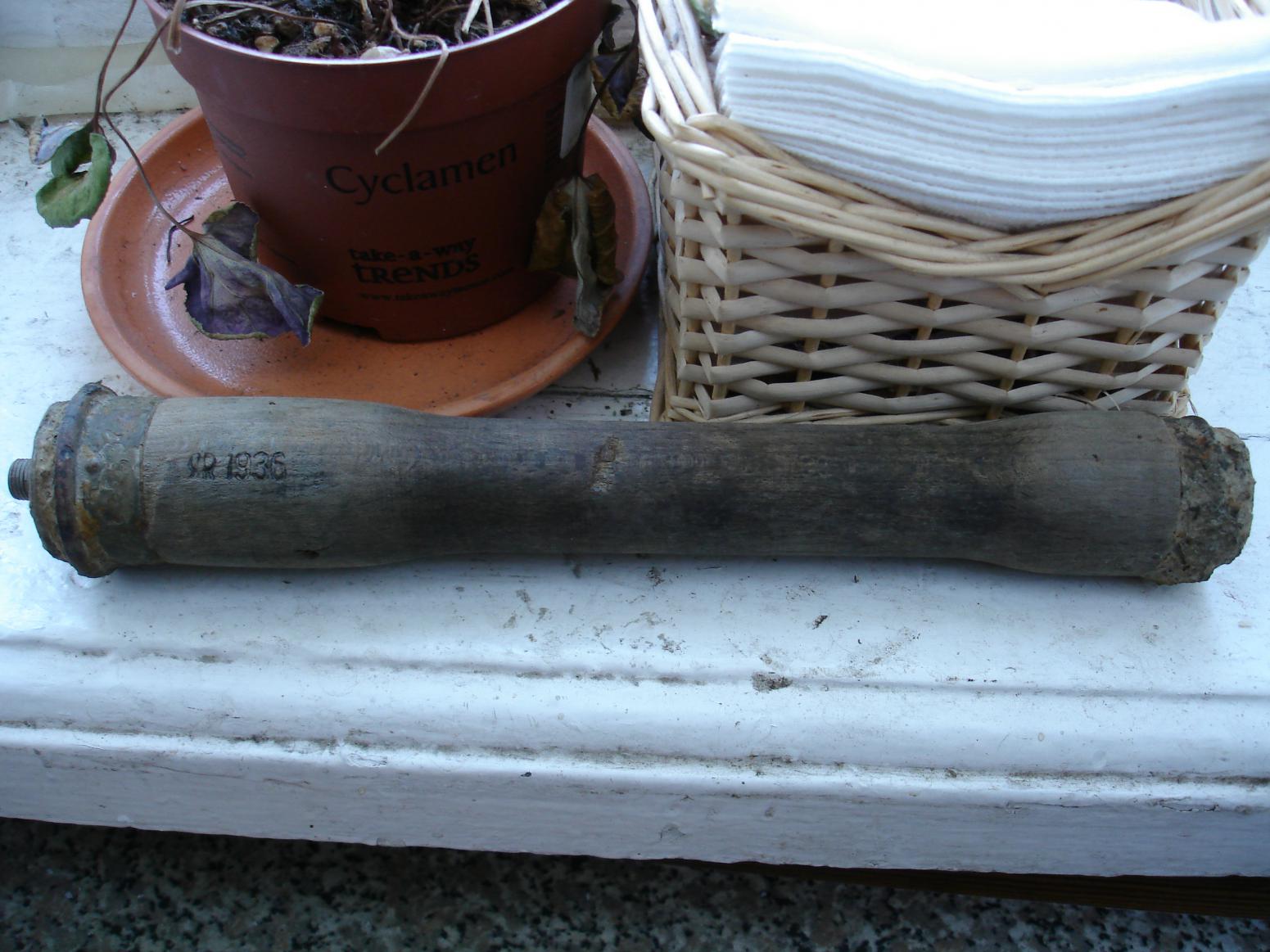

    Фото: (темное посередине это мокрое еще - светлое то что подсохло.

    метод много, пропитка рыбьим клеем, пропитка желатином, пропитка смесью скипидара, канифоли,пчелиного воска:beer: все это убережот ручки на лет 100 не меньше:D
    так же можно влагу выморозить в холодильнике или морозильной камере

    а от такої херні не треба ( нікого не хочу образити)
    просто гарно просушіть при кімнатній температурі без попадання сонця а потім протріть балістолом і все буде ок:)

    Я со своей не чего не делал(тоже из синюги)высохла сама по себе:не трещин ,не усадки всё в норме.Как высохнет можно натереть каким нибудь средством для паркета.

    НЕЛЬЗЯ! Это тоже самое, что вы наберете полную бутылку воды и положите ее в морозиловку - лопнит бутылка! Точно такое-же может быть и с деревом, начем слоится и роспадатся! Питайте маслами, которые используются при обработке прикладов винтовок,автоматов!

    может лучше хорошенько проолифить?
