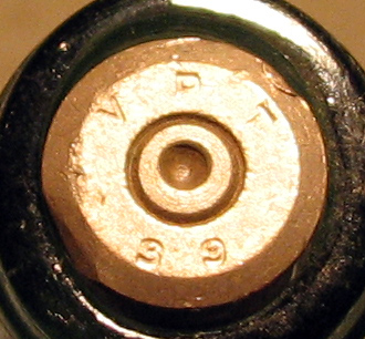

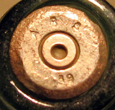

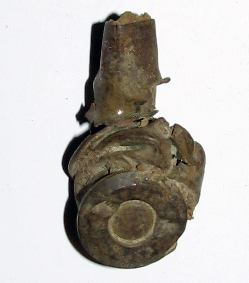

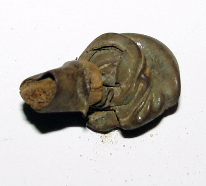

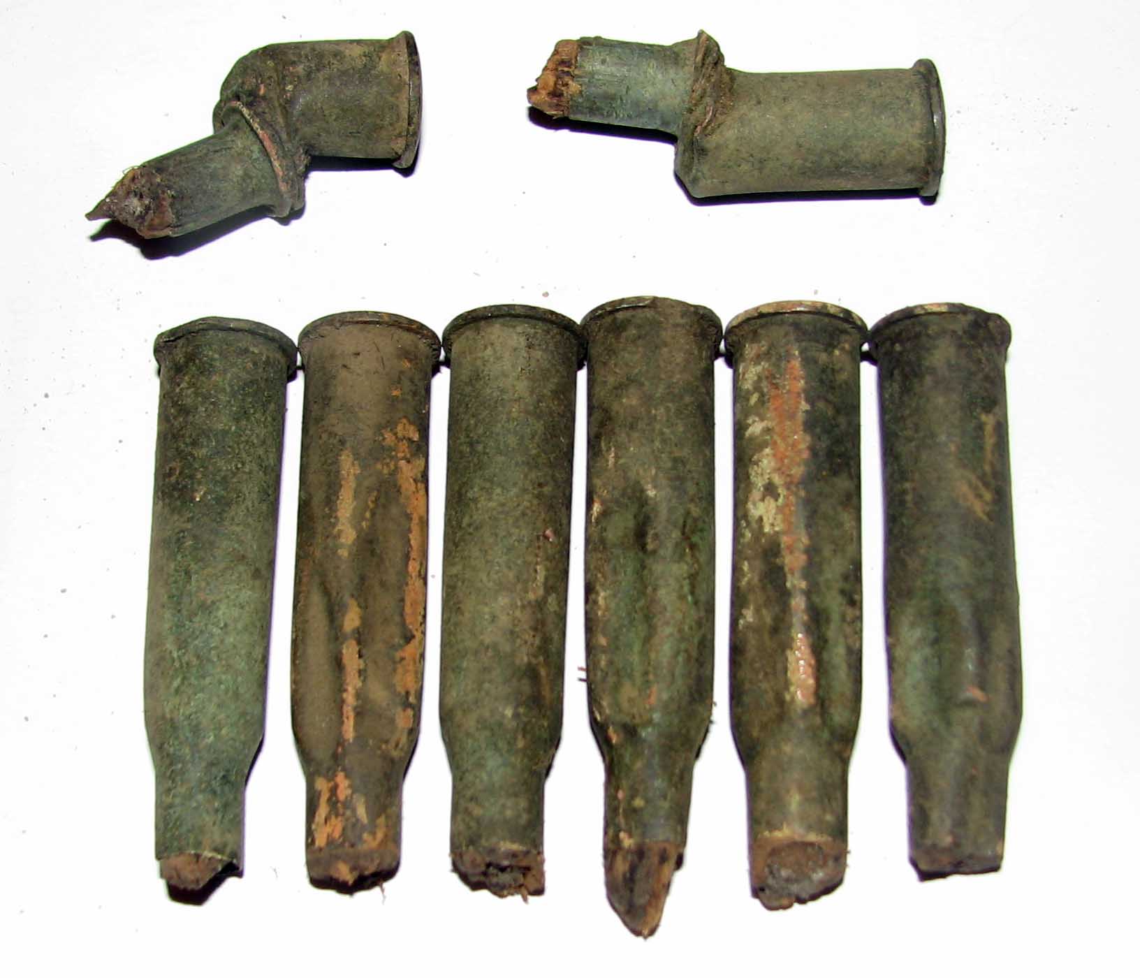

    Вместо пуль дерево.Место находки северный КИУР. Маркировки 60 31,VPT 39 ,ARS 39.
    Холостые? Учебные?

    Да, вероятнее всего - учебные.
    Подобную картину наблюдал в находках под Ирпенем. Там ополчение наскоро соорудило простейшие учебники (гильза + деревянная пуля) кал. 8х50Р Лебель и 8х50Р Маннлихер. Деревянные пули тоже были разной длины. В некоторых патрах отсутствовал капсюль, но был порох.

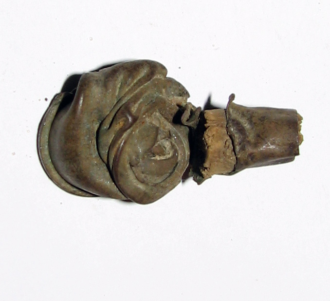

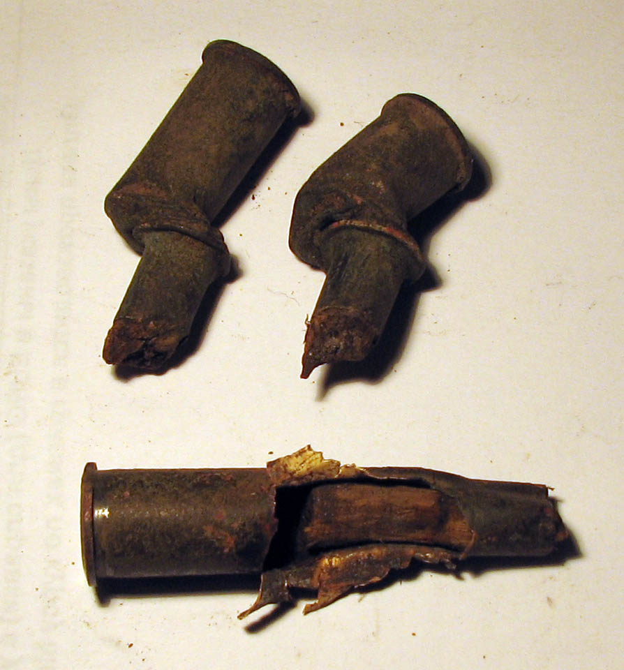

    Версия с учебными по 41г весьма правдоподобна. У всех гильз закраина деформированна или вырвана. Гнутые гильзы тоже впечатляют.
    Напрягает факт сопутки в виде отстреляных "шести лучевых" холостяков с клеймами до 37г, в изобилии разбросанных по окресностям.Вероятно наслоёнка.

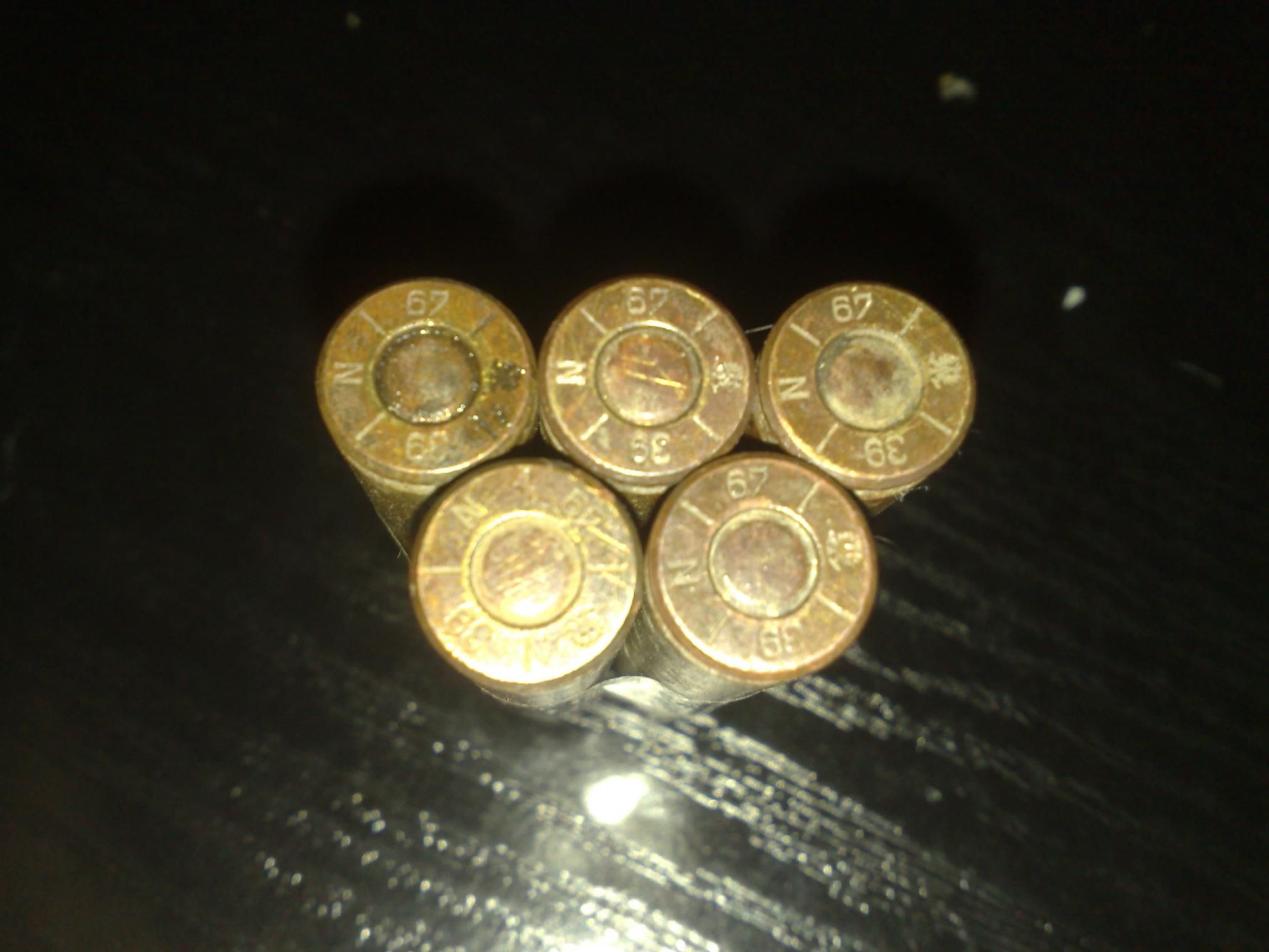

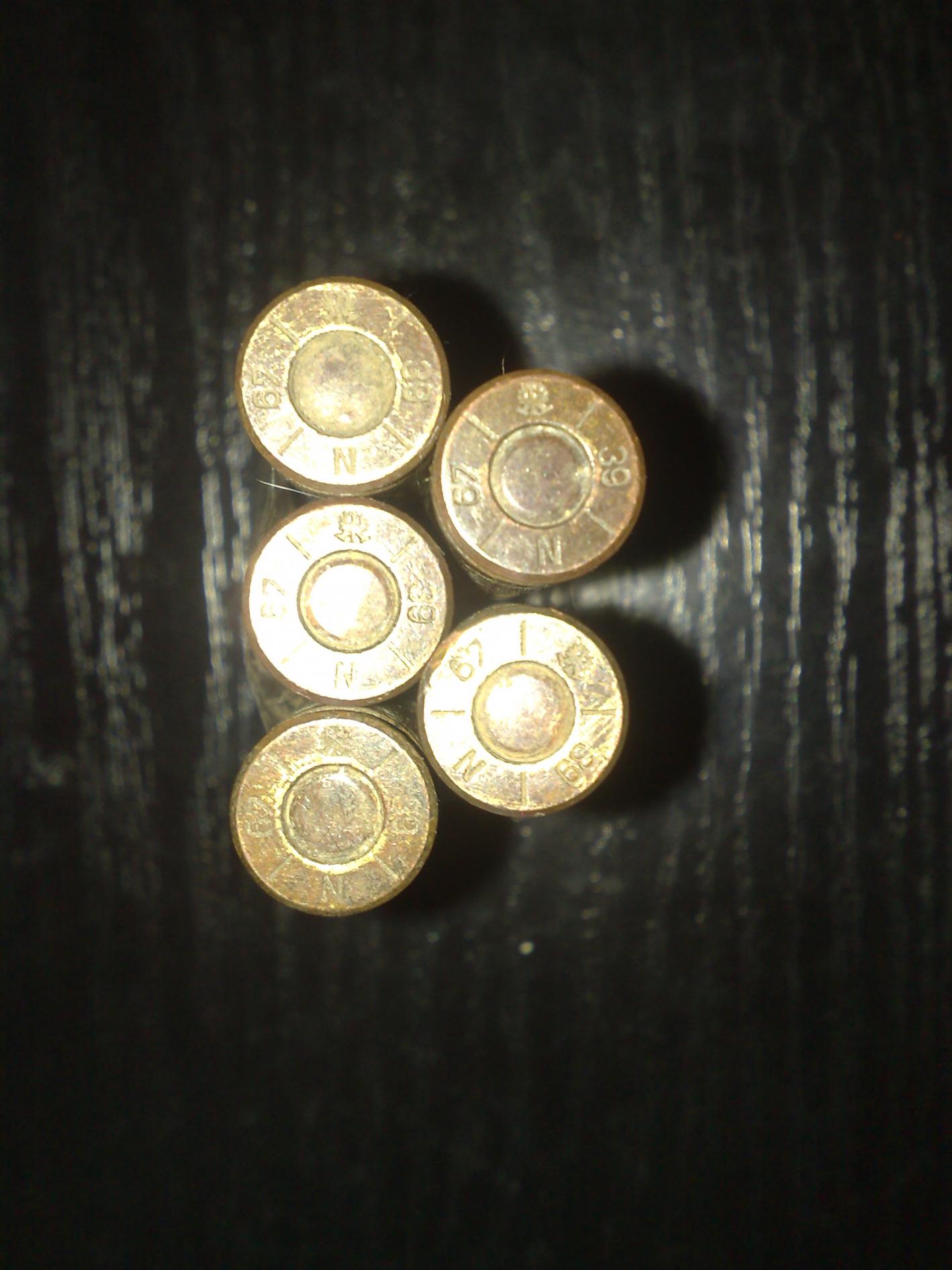

    если позволите,что то из моего хабарунка;)
    первая фотография -набор трех учебных с деревянными пулями.
    вторая фотография--взгляд на донцах,при разсмотрении,можно увидеть трех типов капсулов при учебных 8*50.Первый слева-просто капсуля нет(производитель Полте/Магдебург).Средний-СА-Деревянная пуля проходит через целого корпуса гильзы и выходит на место капсуля.Сделано с замыслем ,что бы игла ударника не колола напрасно и не становилась тупее чем допускает Наставление о Применении винтовок М90,М88.Правее-просто капсуля нет ,есть маленькая пробка -опять с целю сохранения иглы ударника (Ротовский январский 1890-ого)

    Самый северный КИУР дот №281. И опять убитый самодельный учебник. Клеймо 60 36.
