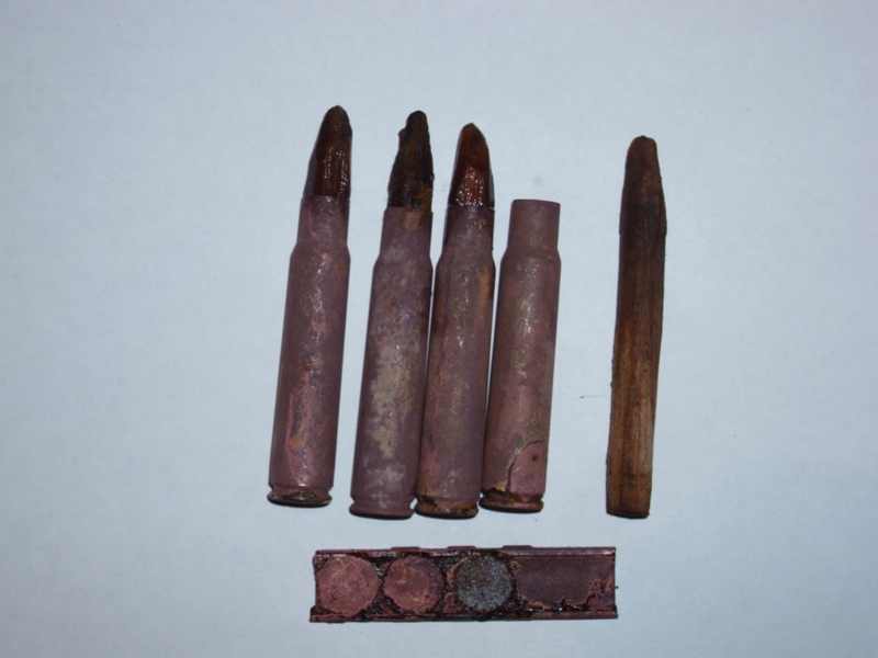

    сегодня попалась обойма с деревянными пулями.Удивило что пули не точенные а какие то угловатые.Когда вытащил одну оказалось что это строганые палки вставлены. На кой хрен такое творчество? Да еще завернуть обойму в бумагу.

    С деревянными палочками во всю длину - это кустарные учебные патроны... Сделаны скорее всего в самой части(подразделении) из стреляной гильзы и обычного деревянного прутка... Довольно распространённый вариант учебного патрона.
    Вторые же - это действительно "пули". Это холостые патроны. Только конструктивно они пустотелые.
    Три с лева скорее всего немецкого производства - Platzpatrone 33, а вот три справа возможно или югославского или чешского производства...

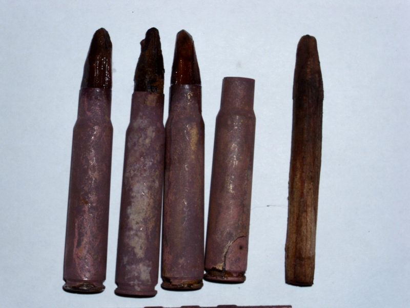

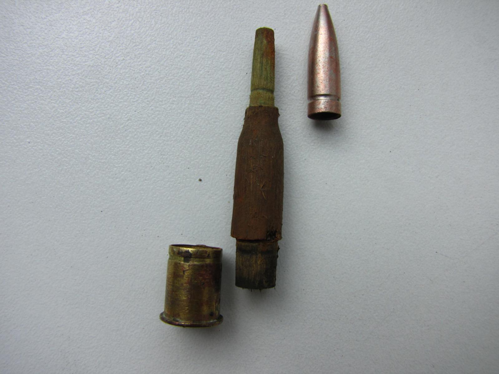

    Приветствую! Продолжу немного тему деревяшек. Среди разных своих пуль есть у меня такой вариант, ну явно не для стрельбы! Патрон Мосинский без маркировки, но капсулёк битый!!! Копанул его, пока дерево было сырое, был в сборе. Дерево дома высохло, патрон сам разложился на три части.

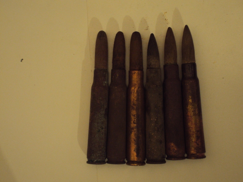

    Эти уже более современные. Одна из пуль самоделка точёная ножом, а это подтверждает что снарядить таким образом можно любую гильзу, любого производителя, любого года!;)

    Конечно не для стрельбы! Патрон стандартный учебный . Модификации обр.1909 г. с остроконечной пулей. Первоначально был с тупоконечной пулей(патрон "обр. №2", 1896г).
    И это тоже один из штатных учебных патронов.

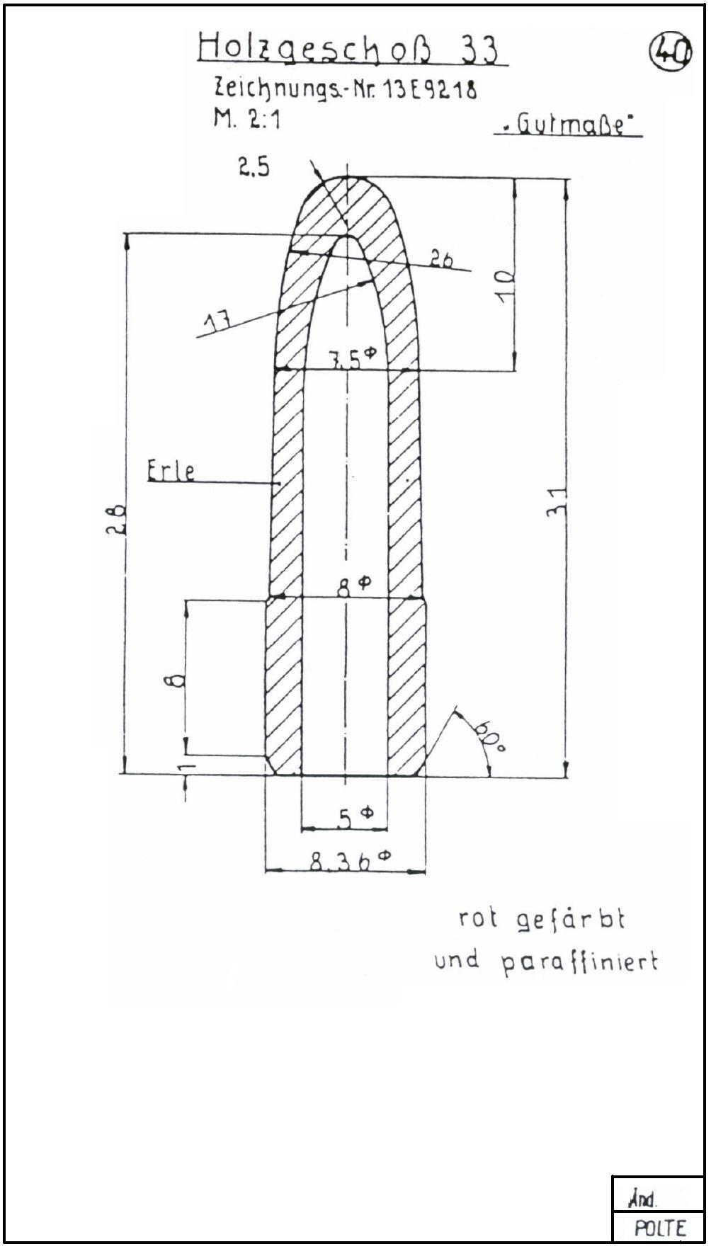

  12. Kugel
    Kugel Moderator
    1558
    2.974
    5.368
    Вот такая пуля у Вас...

  13. igor4583
    igor4583 Stabsfeldwebel
    1.016
    Россия север
    С патронами разобрались, все ясно. Если учебные то почему на передовой? На Мурманск шли отборные войска, горные егеря ,,Герои Нарвика и Крита,, что среди них была бестолочь, для которых обстрогали палку и сунули в гильзу, чтобы научить с какой стороны заряжать. Полуостров Рыбачий не место для обучения новобранцев,где шли сильнейшие бои.

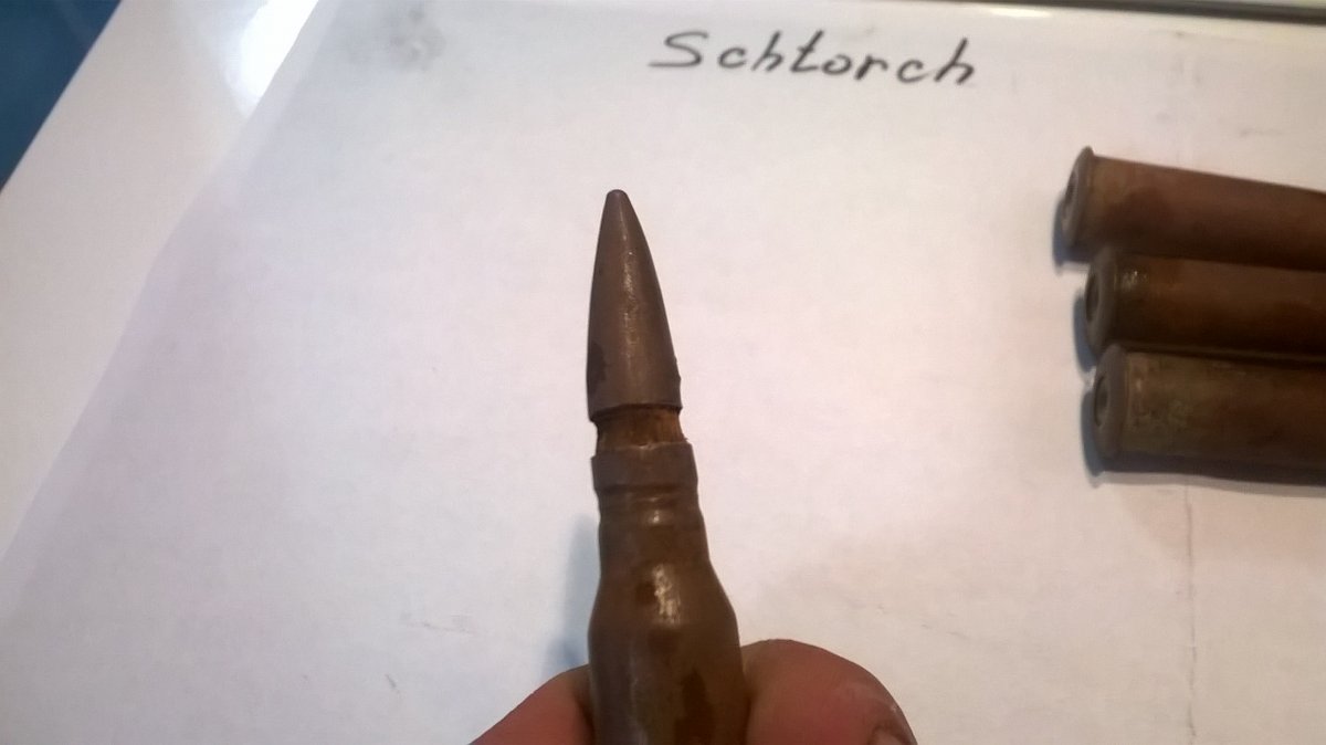

    З дозволу ТС, хочу показати таку знахідку. Всі з клеймом на 1928 рік. Були разом, але вціліла лиш одна. Стандартна гільза, в ній палочка з мідним наконечником (пустим), який просто на палочку набитий. Дерево вціліло, а от гільзи 3 з 4-х не вижили. Обжим дуже відрізняється від бойових. Це такий варіант навчального патрона?

    мої схожі на патрон Жиліна, але він мав кулю тупу мельхіорову і не пройшов випробувань в 1896 р. Мої всі з гострими мідними кулями.

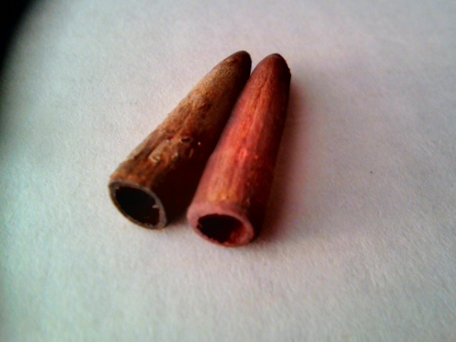

  24. Schanz
    Schanz Oberst
    3.959

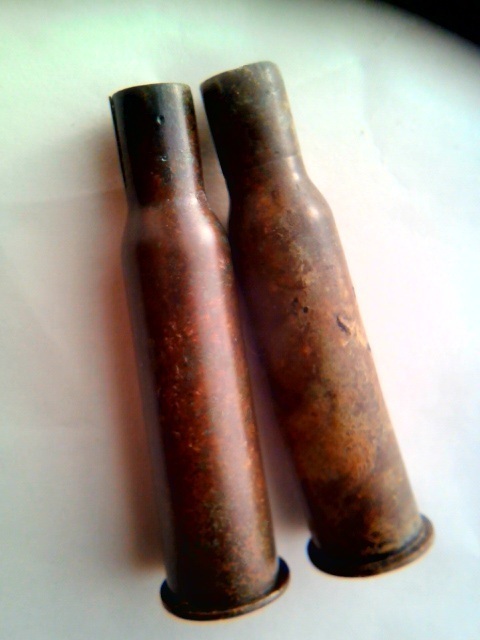

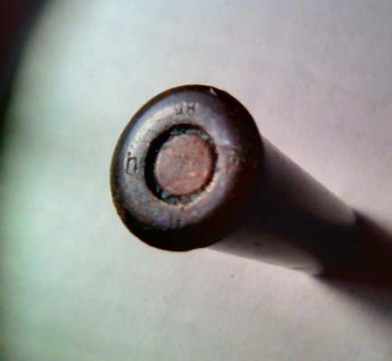

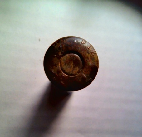

    Доброго времени суток, камрады!
    Думаю, что со своими находками я попал в эту тему точно по назначению.
    Попались как-то два специфических патрона Мосина, лежали в грунте рядом в одном месте.

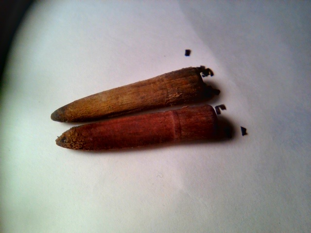

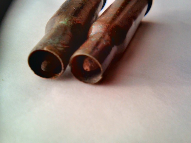

    Гильзы у этих патронов старые, 1898 и 1912 гг. Но общее у этих патронов - это конструкция. Пули оказались деревянными, изначально они были утоплены вглубь гильз ровно по обрезу дульца (см. фото, хотя и совсем понятно, за счёт чего они фиксировались в гильзе изначально?). Но нашёл я их точно в таком виде, как показано на фото 1.
    Я долго сушил эти находки, чтобы пули "вышли" естественным путём, не повреждая гильз - было очень любопытно увидеть содержимое патронов. Пересохшие пули достаточно легко выпали, они оказались примерно почти на половину длины пустотелыми.
    Древесина - очевидно дуб или ясень (рисунок текстуры дерева похож), возможно что-то другое - самшит и пр. Но это точно не бук, не сосна и не берёза. Причём - одна из пуль явно подвергалась "морению" - виден неестественный красноватый оттенок древесины.

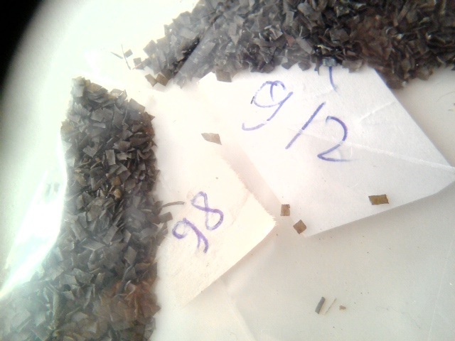

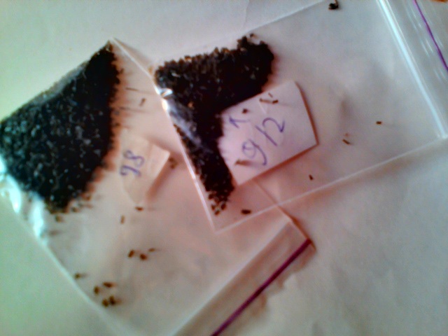

    Заряд пороха был уменьшенным, порох похож по виду на тот, который использовался в начале 20-х в патронах Луганского завода (я его сфотографировал, см. ниже). Никаких пыжей внутри патронов не было.
    Остаётся главный вопрос: какие это патроны - холостые, учебные или практические?:rolleyes:
    Судя по тому, что в них был порох, то ими предполагалось стрелять. Но вот по мишеням ли на короткие дистанции, или это такая особая разновидность "безвредных" холостых патронов?:rolleyes:
    И в какой примерно период такие изготавливались? Думается, что явно после 1912 года (клеймо на одной их гильз - Луганский з-д, 912 Л/К/II ). Вторая намного старше - Петербургский з-д, 1898 г.
    :rolleyes: Но скорее всего - это гильзы от боевых патронов, переснаряженные в более позднее время (после 1912 г.), похоже, что на одном заводе - пули явно сделаны по одному чертежу и размерам.
    С уважением.
