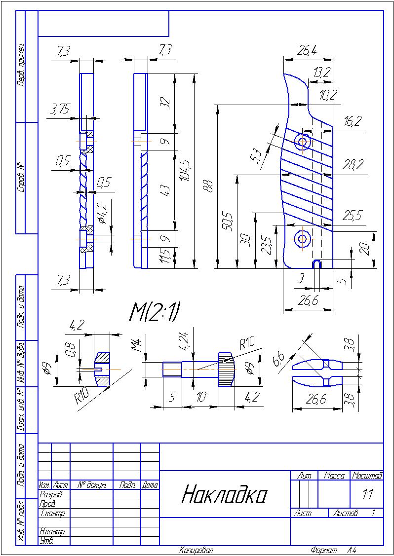

    Доброго дня, шановні форумчани, сьогодні вирішив зробити накладки на бучер, скористався кресленнями які є тут на сайті а саме:

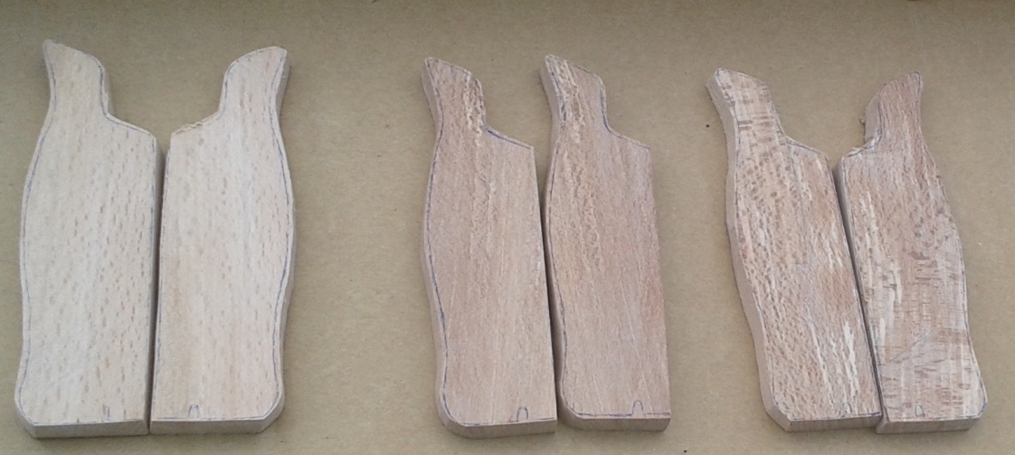

    21
    510

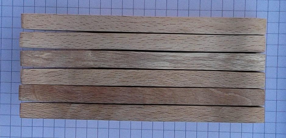

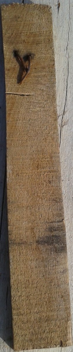

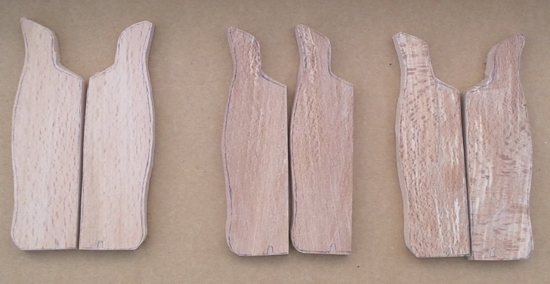

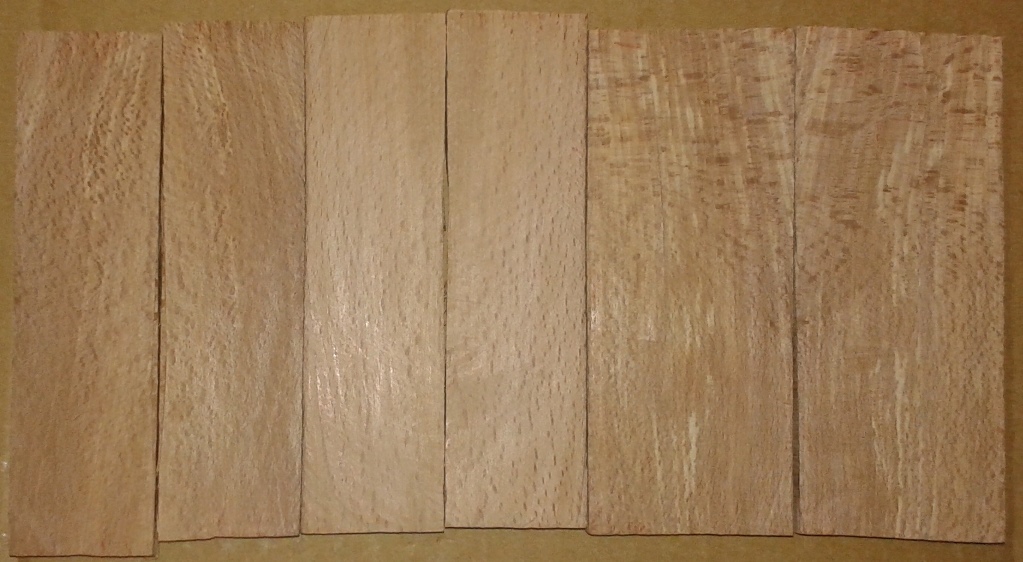

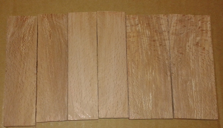

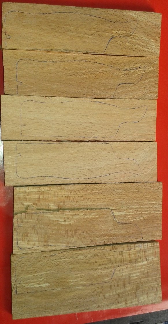

    Для початку найшов підходяще дерво - букову дошку із піддона (палети) яка вже довго лежала під сонцем і дощем, місцями потріскала, а на розпилі показали не поганий стан. Відрізав 3 шматка , розпиляв малюнок на усіх зовсім різний неначе із різних дошок :

  4. Bogdanternopol
    Bogdanternopol Stabsfeldwebel
    21
    510

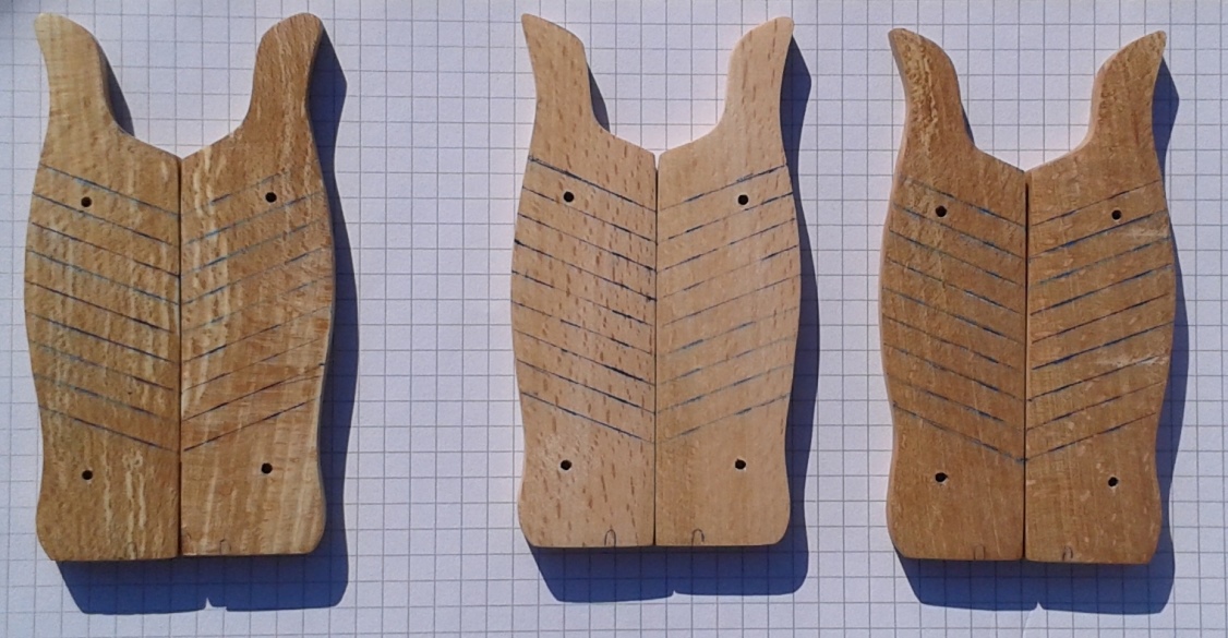

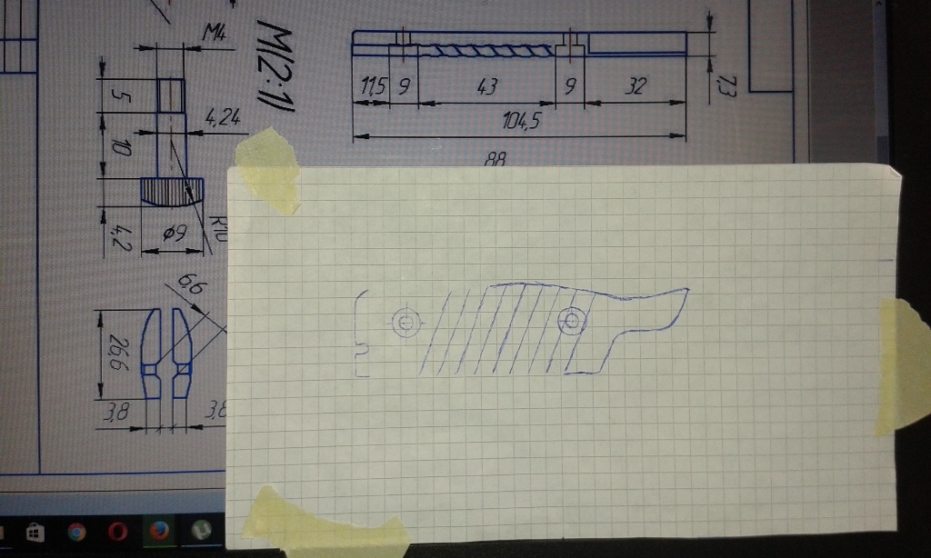

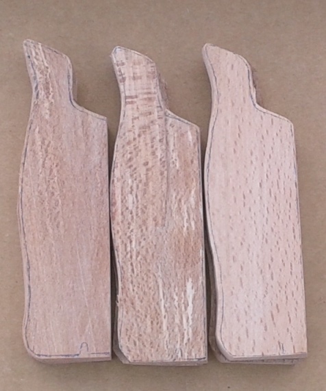

    Переніс креслення спочатку на папір а потім на заготовки:

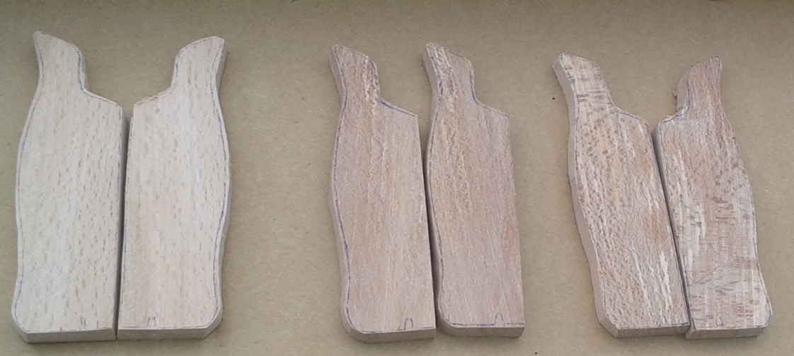

  5. Bogdanternopol
    21
    510

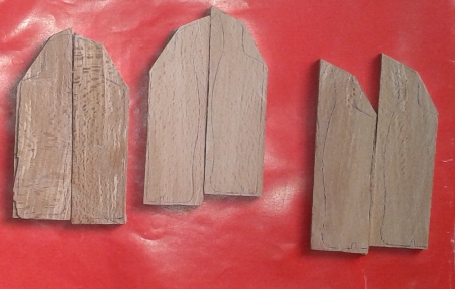

    Поспилював ножовкою лишнє дерво, а потім дрелькою із насадкою для шліфування надав контурів:

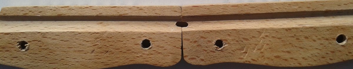

  6. Bogdanternopol
    21
    510

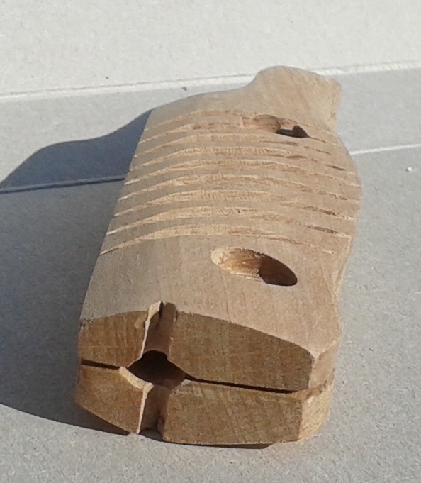

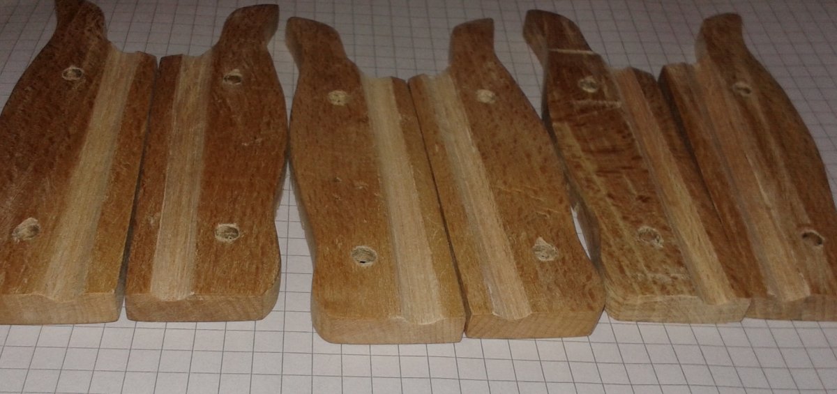

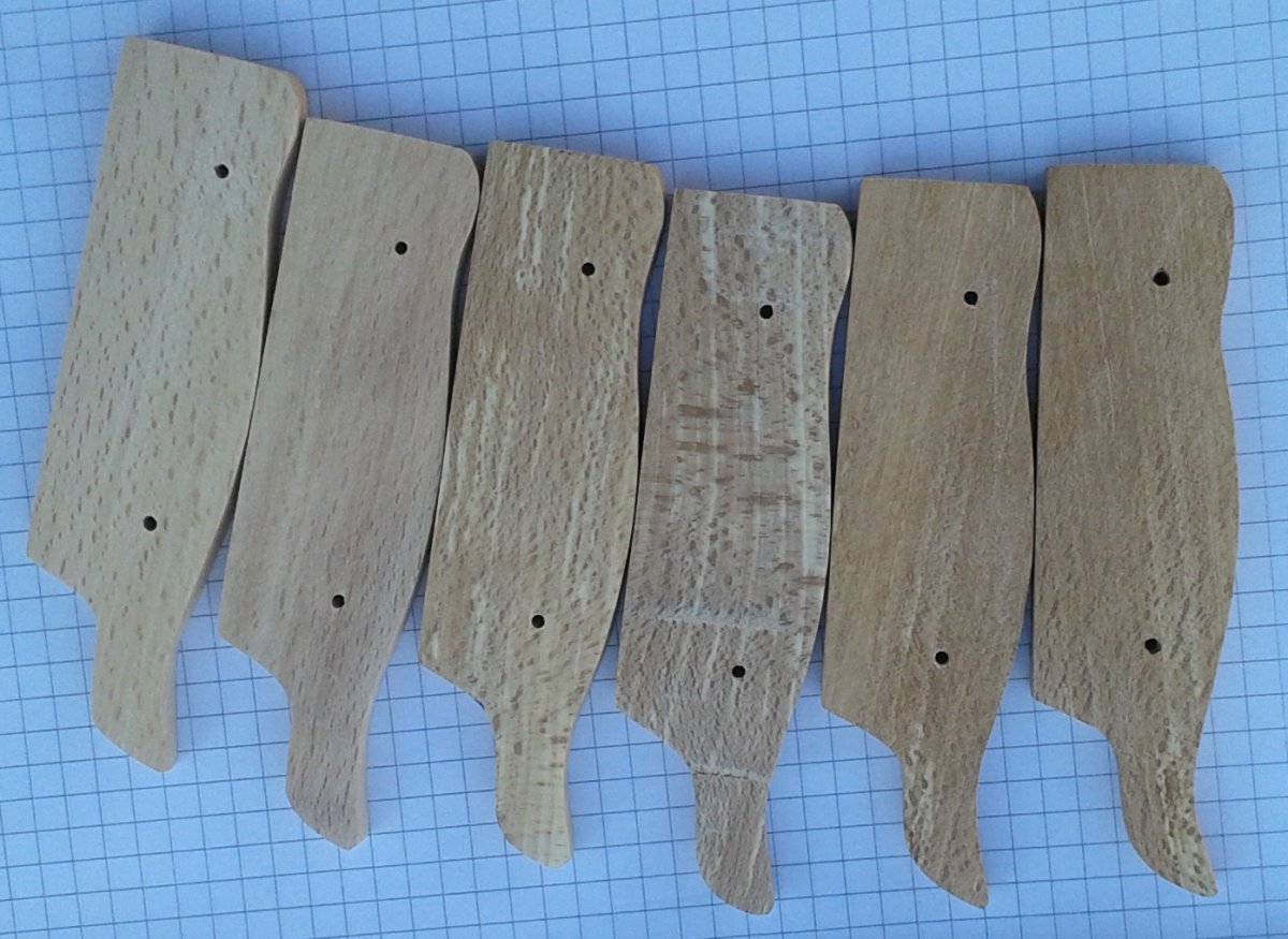

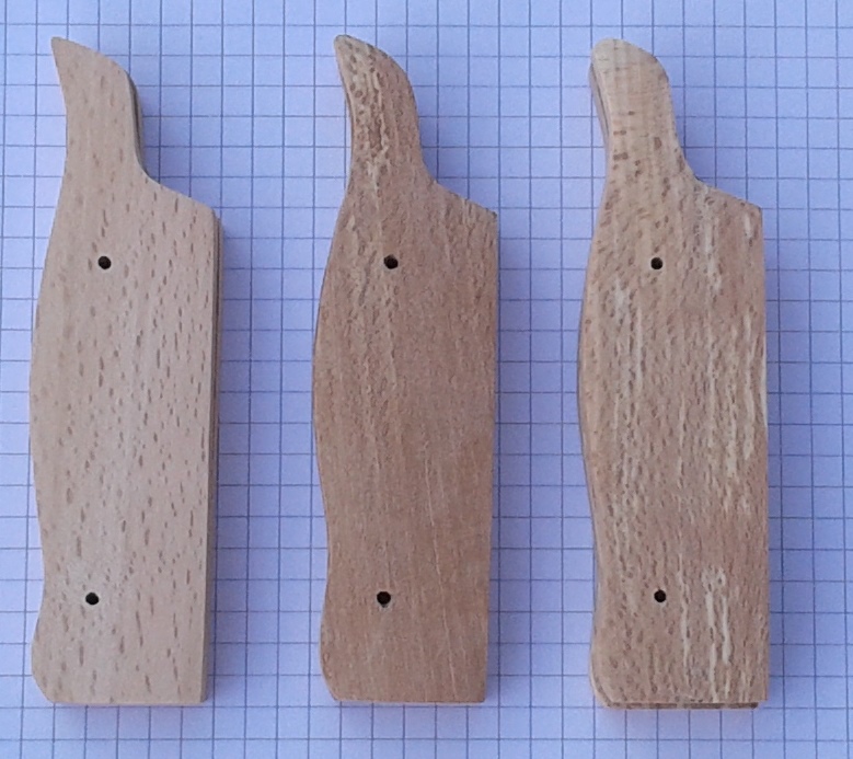

    Сьогодні розпочав роботу із просверлення отворів під болти, хотів зробити як найменший діаметр але патрон на перфараторі погодився тільки на 2мм, робив це для того щоб точно відмалювати по лекалу контури із зворотньої сторони, на двох парах вдалось зробити більш менш рівно на третій ... по фото видно :) як є і якби мало бути
    evan84, Andrej.An86, AlterKlim та ще 1-му подобається це.

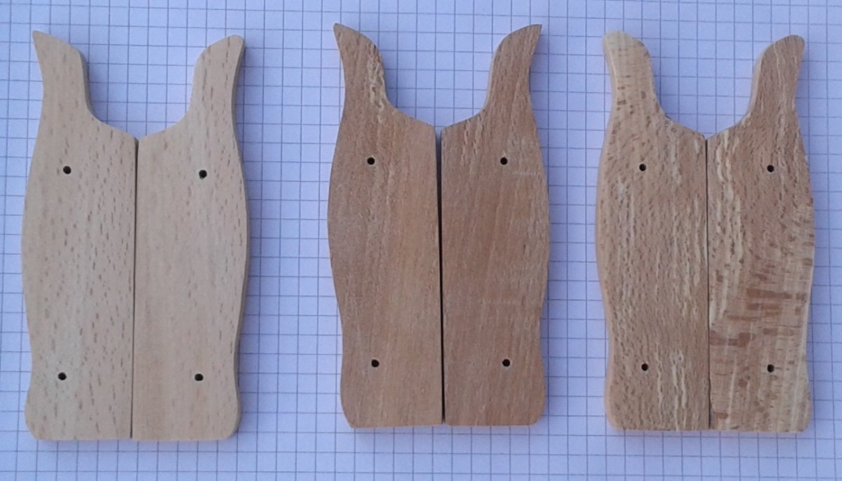

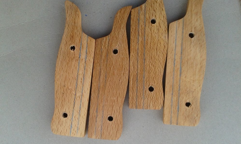

    Відмалював контури, і підігнав по розмірах які є на креслені і товщину надав 7,3мм получилось красиво хоча і не без косяків - але я їх собі прощаю :):

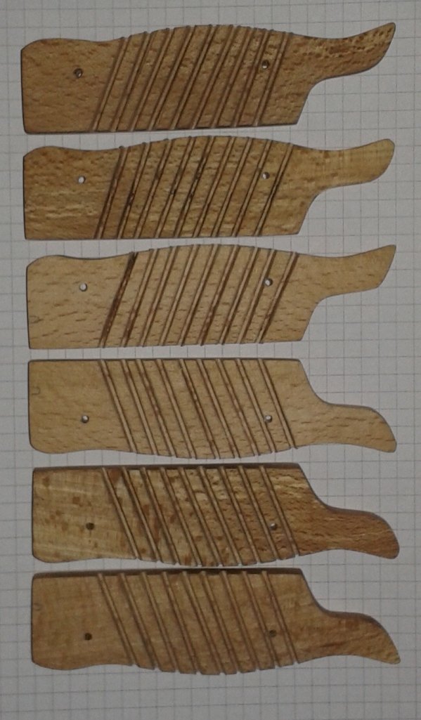

  10. Bogdanternopol
    21
    510

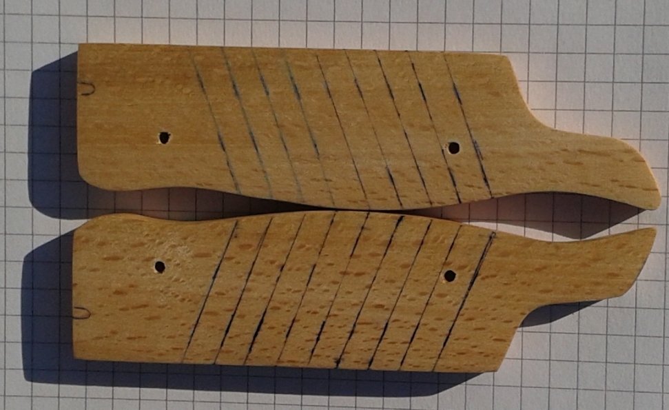

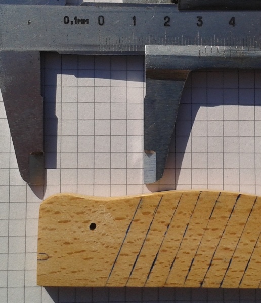

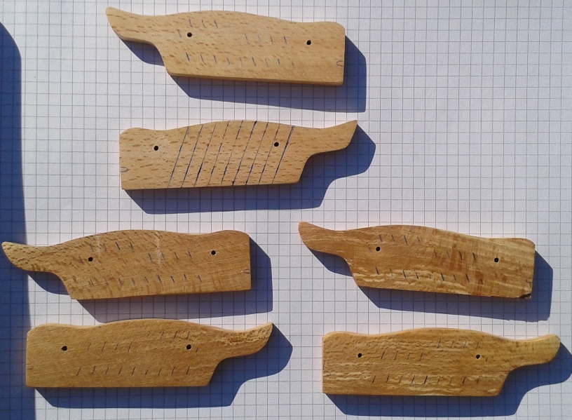

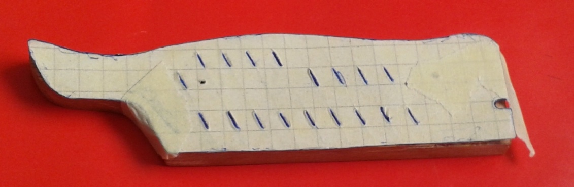

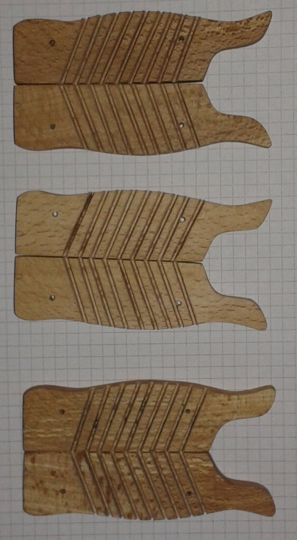

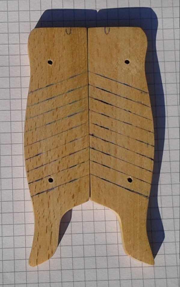

    Сьогодні першим ділом наніс насічки, на лекалі лезом прорізав пази, і ручкою намалював зарубки, тоді за допомогою штангильциркуля замість лінійки і ручки з олівцем (ручка часто не хотіла писати по дерву) провів паралельні прямі:
    evan84, tankis, 663 та ще 1-му подобається це.

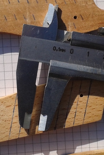

  11. Bogdanternopol
    21
    510

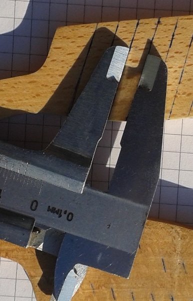

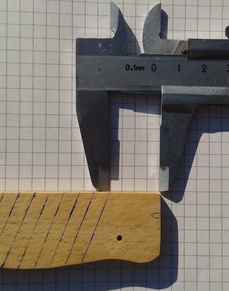

    Штангельциркулем зробив контрольні заміри:
    evan84, tankis, 663 та 2 іншим подобається це.

  13. Bogdanternopol
    21
    510

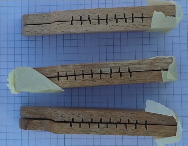

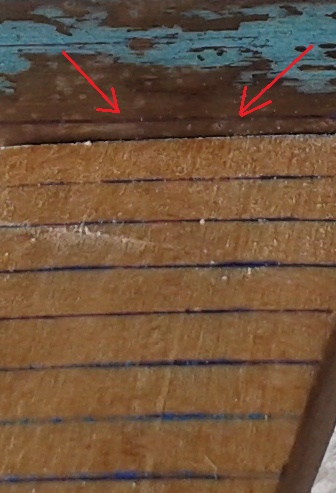

    Виміряв на яку глибину робити припили (3,75мм) наніс лінію на одну із сторін заготовки - поняв що гіморойне це діло проводити 12 ліній і наніс одну на полотно ножовки ручкою :), на фото відмітив стрілочками, що виявилось досить вдалою ідеєю:
    evan84 та 663 подобається це.
  14. Bogdanternopol
    21
    510

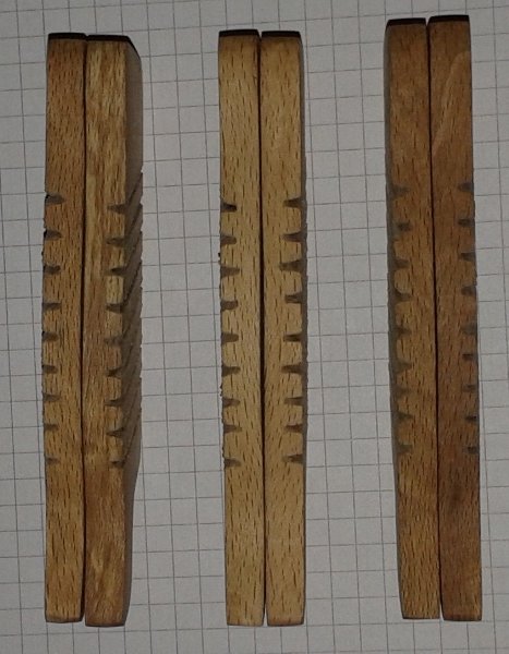

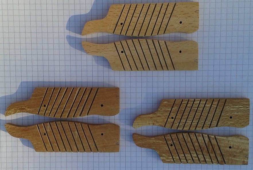

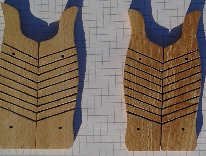

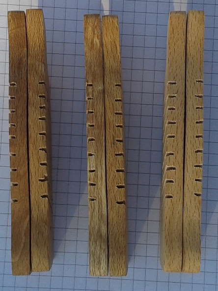

    За 20хв зробив швиденько всі пропили і зрозумів що поспішив, вийшло досить не акуратно хоч і не смертельно (напильником виправлю косяки):
    evan84, 663, Трофейщик та ще 1-му подобається це.

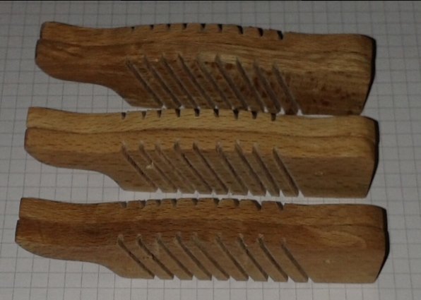

  15. Bogdanternopol
    21
    510

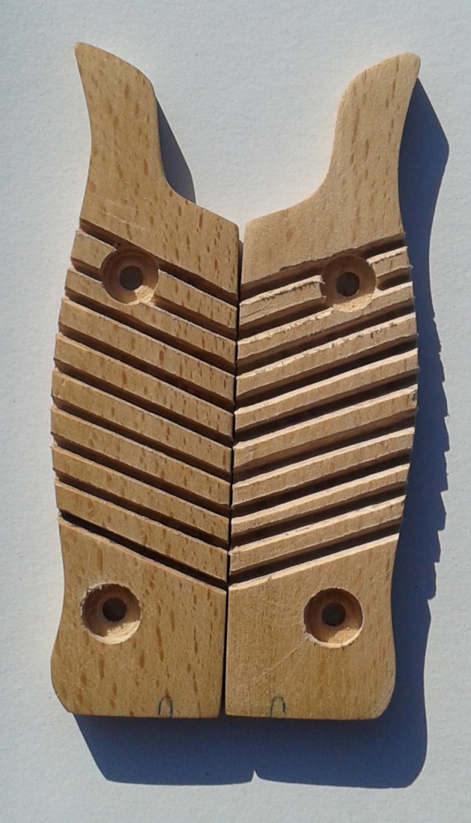

    Наступні вже старався робив довго-нудно і не спіша:
    evan84, 663 та Трофейщик подобається це.
  16. Bogdanternopol
    21
    510
    Загалом всіма 3-ма довольний:
  17. Bogdanternopol
    21
    510

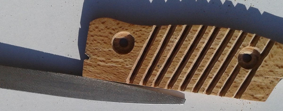

    Пройшовся по розпилах надфілями:
    evan84, tankis, Andrej.An86 та 2 іншим подобається це.

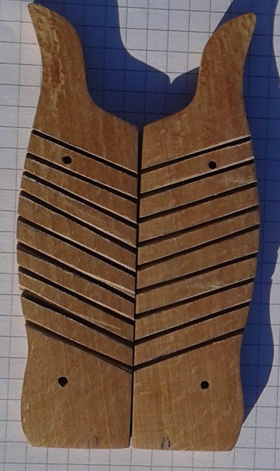

  18. Paul_Gudvin
    Paul_Gudvin Hauptmann
    25
    46
    2.817
    Київ
    Як на мене робіть не такі глибокі канави,і канави краще не пропилювати,а робити напільніком,щоб канава була широкою.
    рубака та Bogdanternopol подобається це.
  19. Bogdanternopol
    21
    510

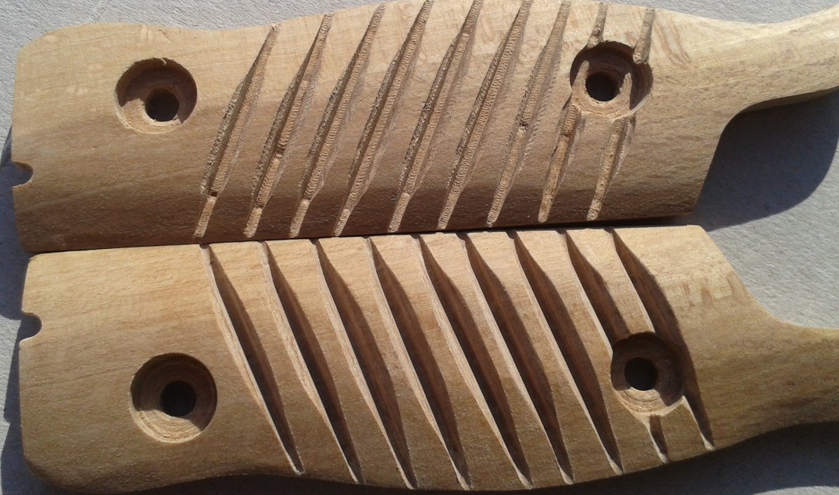

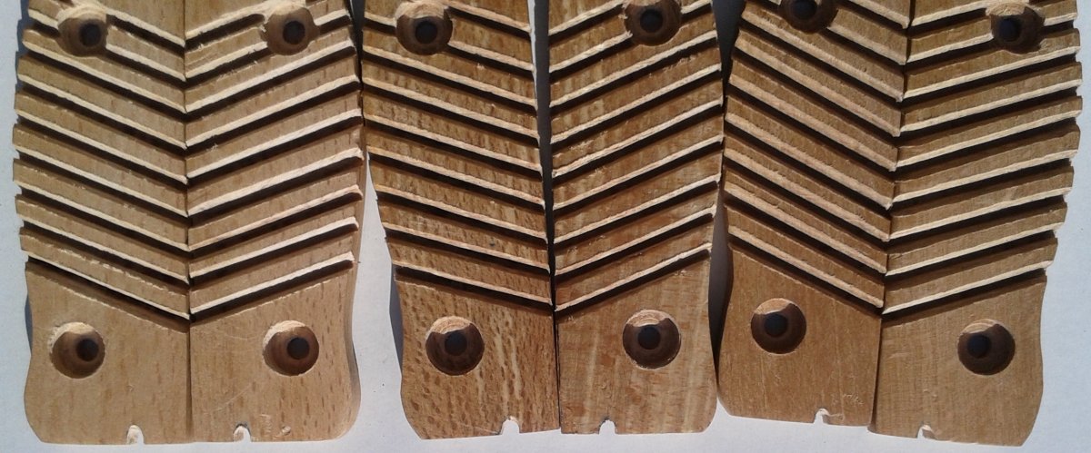

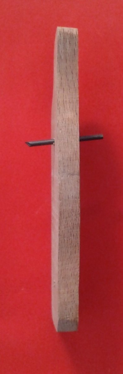

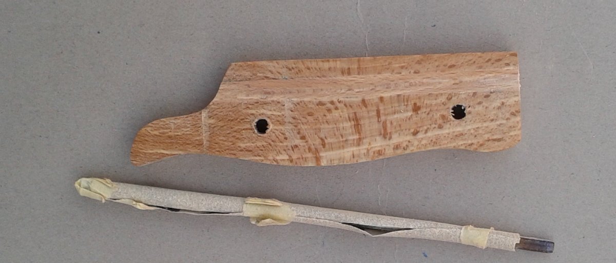

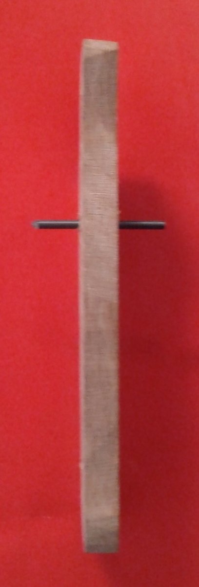

    :) так я бачив що були і досить неглибокі канавки але тут роблю все суто по кресленю - на креслені глибока і в мене глибока, а напильником я ще пройдусь коли буду заокруглювати і вирівнювати краї.
    Сьогодні вирішив їх закінчити, за 5 хв просверлити дирки і сточити все як треба, 5-хв перетворилось на 2 години - не так просто насверлити ідеально рівні відцентровані дирки - сверло "гуляє" відносно центру. Спасла порада від одного із самих кваліфікованих реставраторів - 663, він детально описав цей процес в реставрації МГ-34, (за допомогою болта і двох пропилів). Олег (663) дякую за пораду, без твоєї підказки запоровби заготовки, з мене пиво :beer: -колись :D. результат на фото - все ідеально рівне

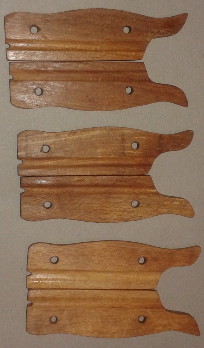

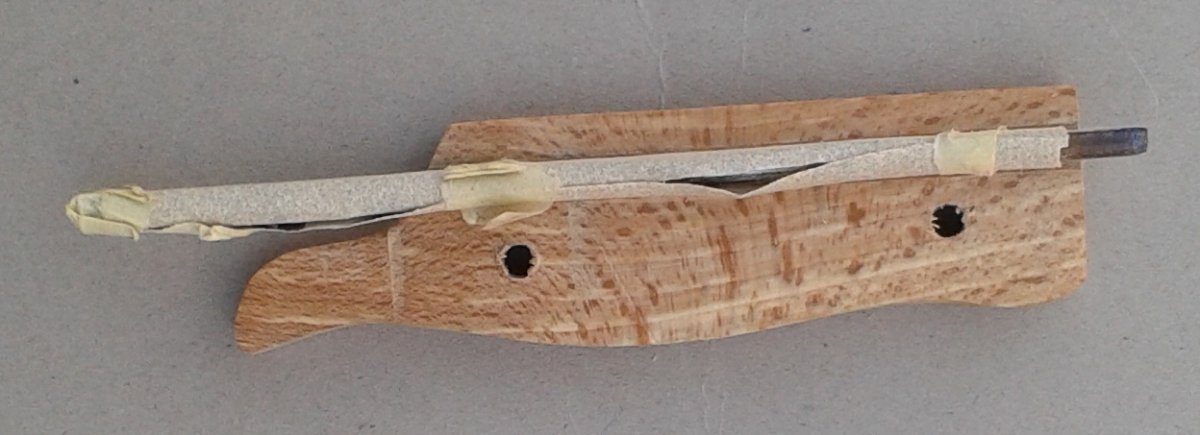

    Доброго всім здоровя, продовжу тему а то вже дуже затягнув:

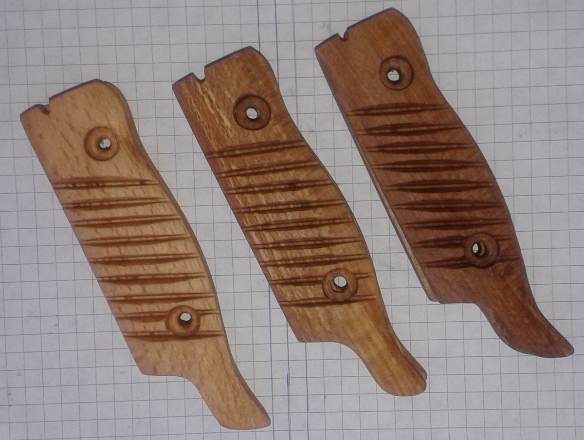

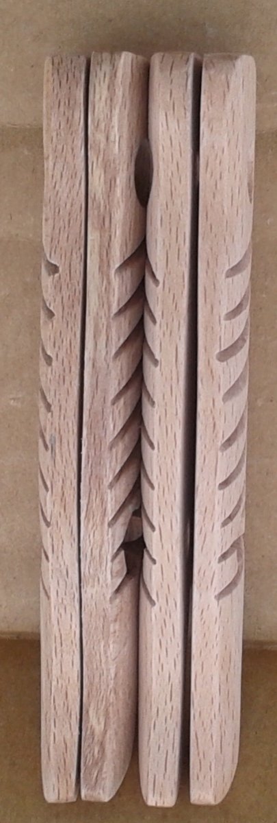

    На тильній стороні, відмітив місце на канавку, тоді намотавши наждачний папір (зерно 180) на залізний дротину нехитрими рухами добився бажаного результату, розміри - від краю до першої лінії 5мм , ширина канавки 6мм:
    Останнє редагування: 2 лют 2016

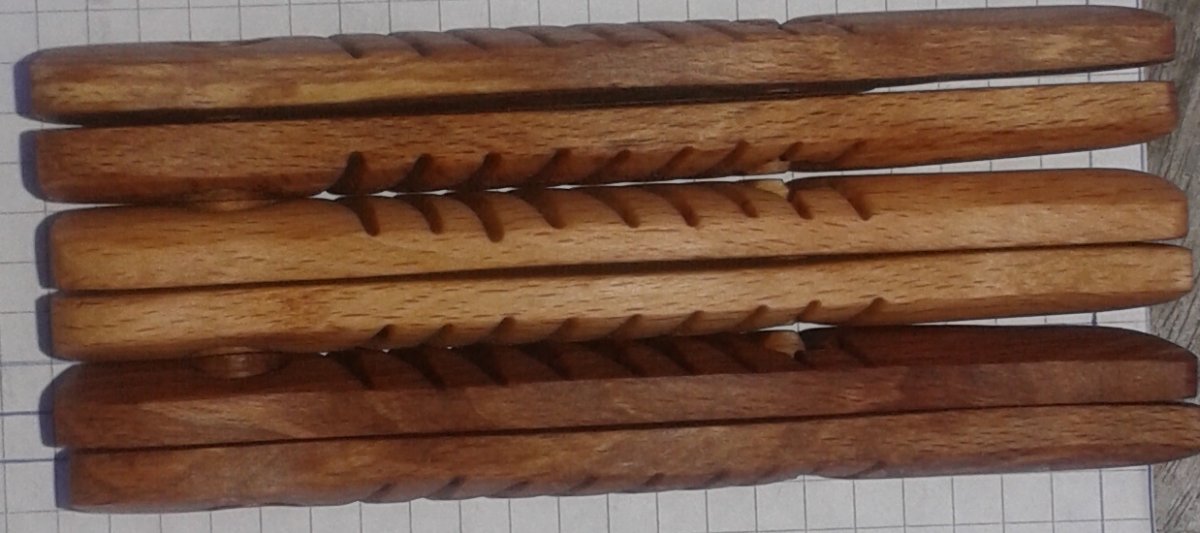

  21. Bogdanternopol
    21
    510

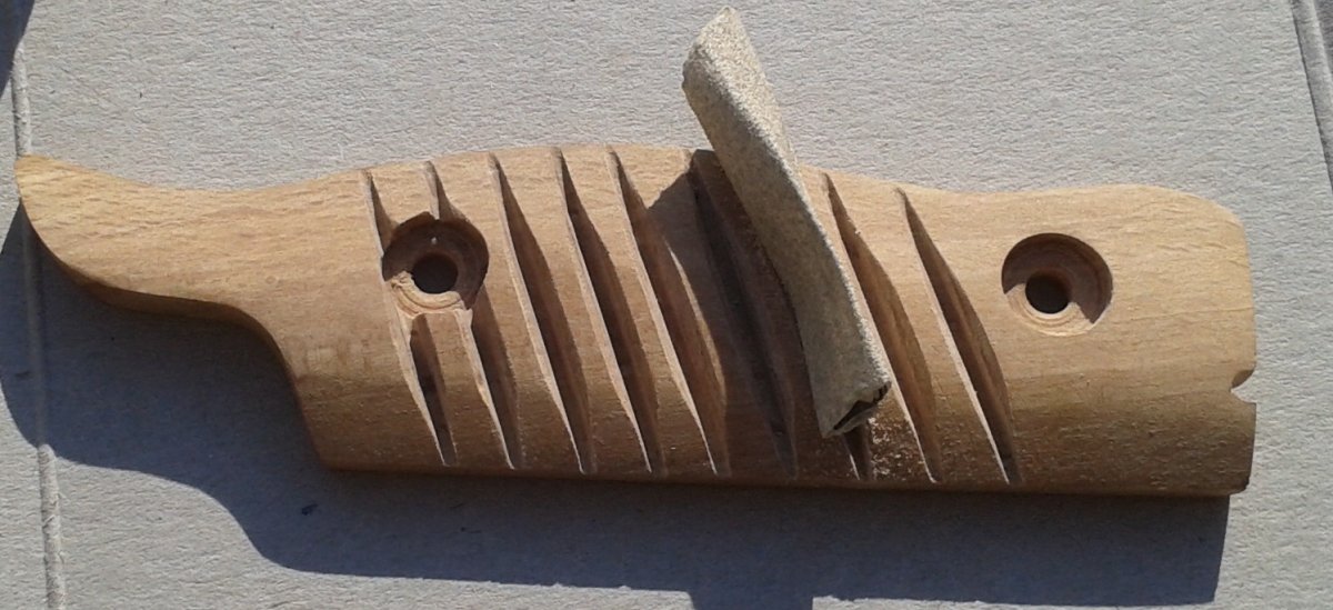

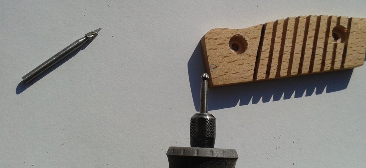

    Дальше займався формою пропилів. Дремелем надав необхідну форму:
    Цей етап абсолютно непотрібний – по перше дремель лишає характерні сліди які все-рівно доведеться знімати наждачним папером, і доцільніше це робити після надання ручці кінцевої форми.

  22. Bogdanternopol
    21

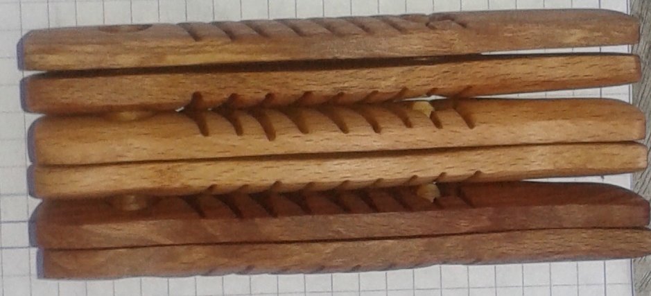

    510
    Надфілем пропиляв отвір для шомпола, гарної форми надавав наждачним папером, зробив як на кресленнях але по фото оригінальних видно що він має бути більш глибоким:

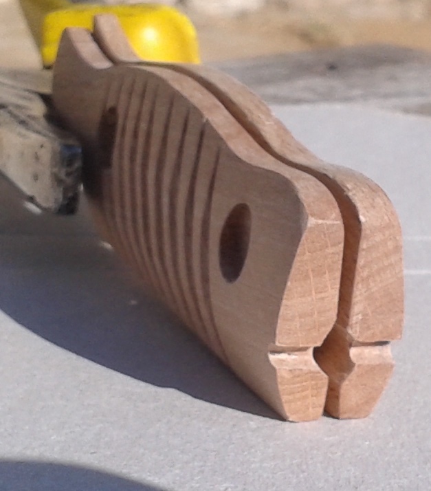

  23. Bogdanternopol
    21

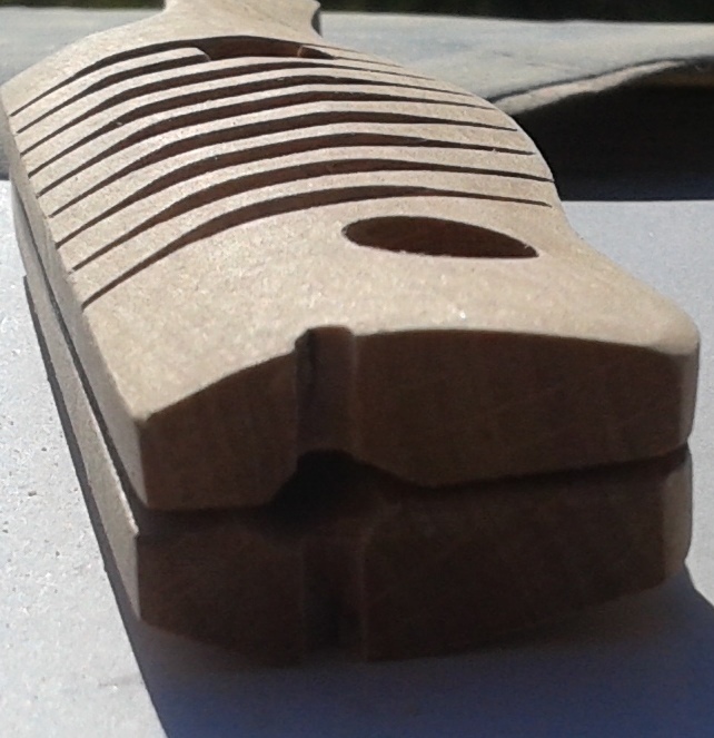

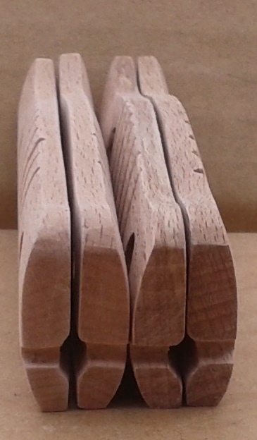

    510
    Тепер саме цікаве, надання заготовкам округлої форми, сточував до товщини країв 3,8-4мм, пішло швидко і акуратно:

  24. Bogdanternopol
    21
    510
    ще декілька фото:

  25. Bogdanternopol
    21
    510

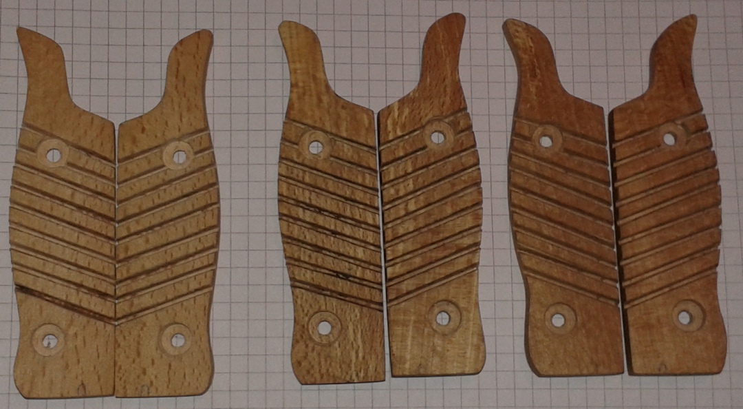

    Настав час виправити косяки від дремеля про які я писав раніше, по фото видно, до і після
    Andrej.An86, 663, Artyr та ще 1-му подобається це.
  26. Bogdanternopol
    21
    510
    Просочив маслом:
